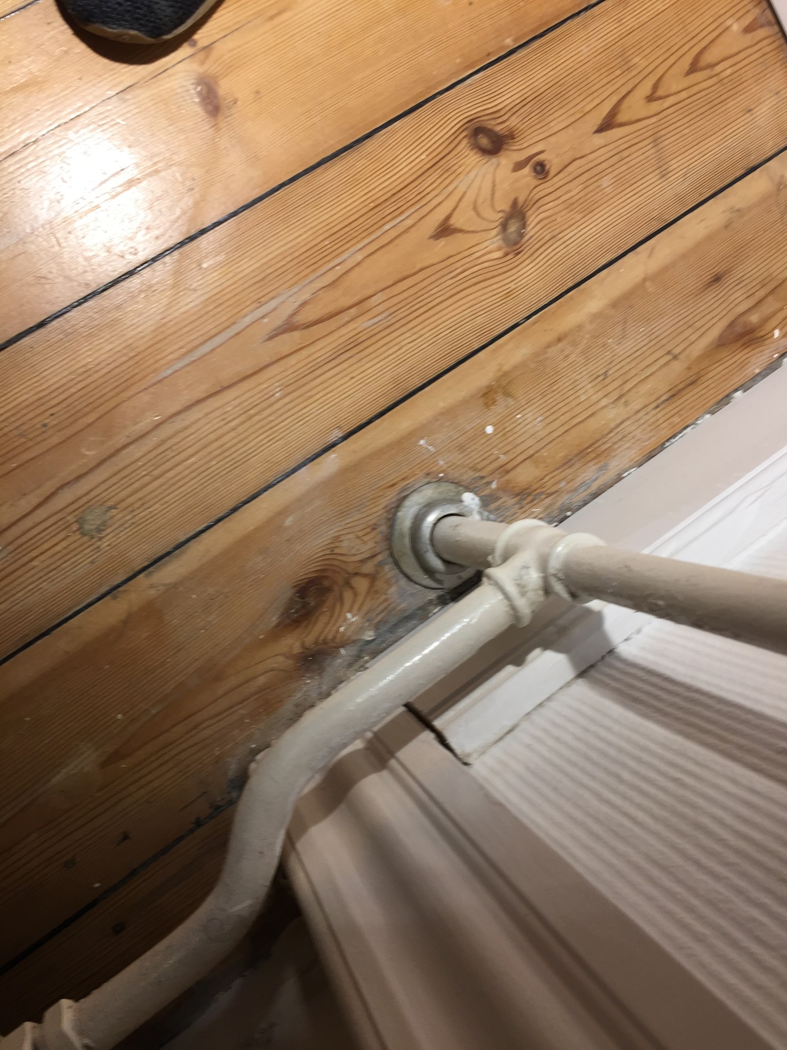

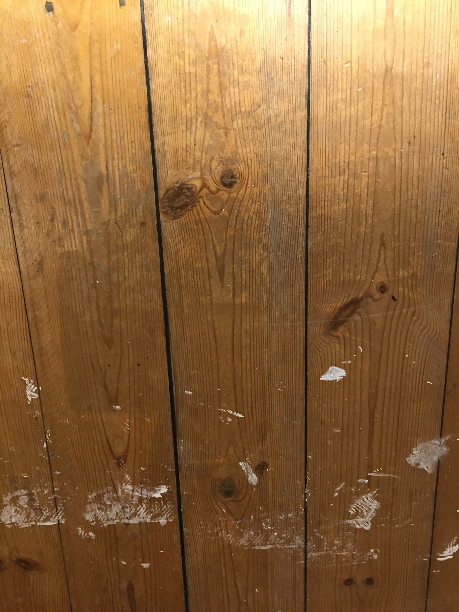

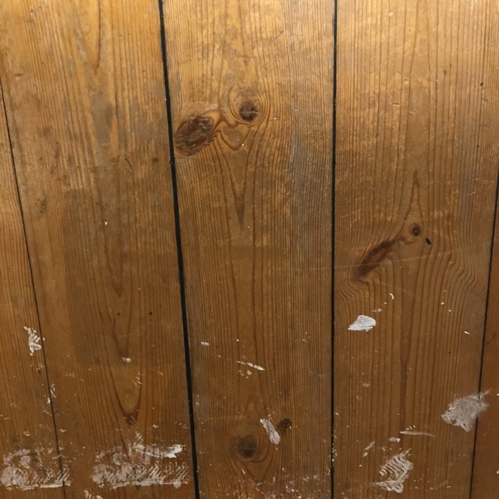

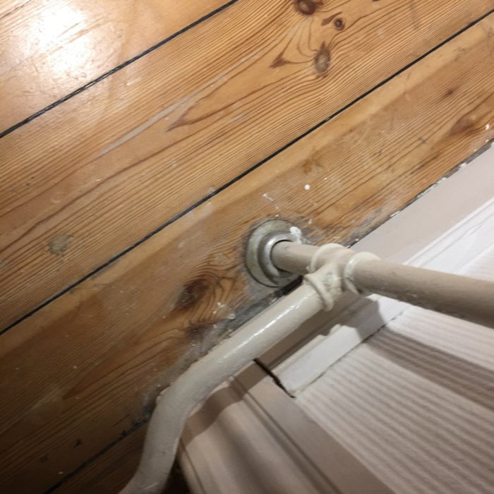

Hejsa
Jeg jokkede godt og grundigt i spinaten den anden dag, da jeg kom til at sige til svigermor, jeg sagtens kunne slibe hendes trægulve. Nu står jeg så med 70m2 skibsgulv som jeg ikke aner, hvordan jeg skal slibe. Hjææææælp! 🙏
Hvordan sliber man et gulv med gummifuger? Skal de fjernes først inden jeg sliber? Nogen der har erfaring med det?

Du skal ikke tænke på de gummifuger. Er de lavet rigtigt bliver de siddende.
Da jeg lavede mit gulv var fugerne højere end gulvet, efter en afslibning med en HT 8 kom de ned i niveau.
