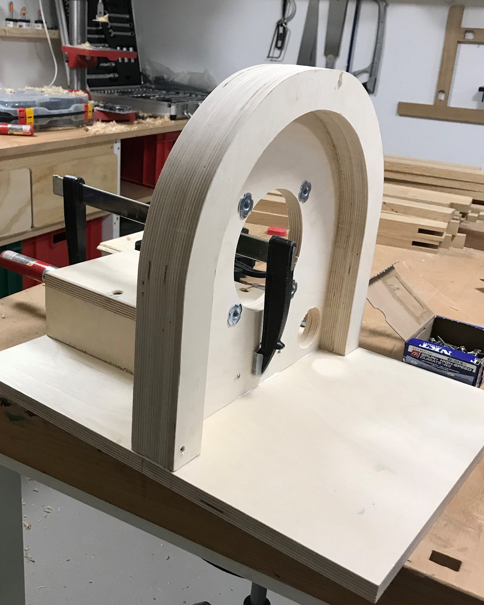

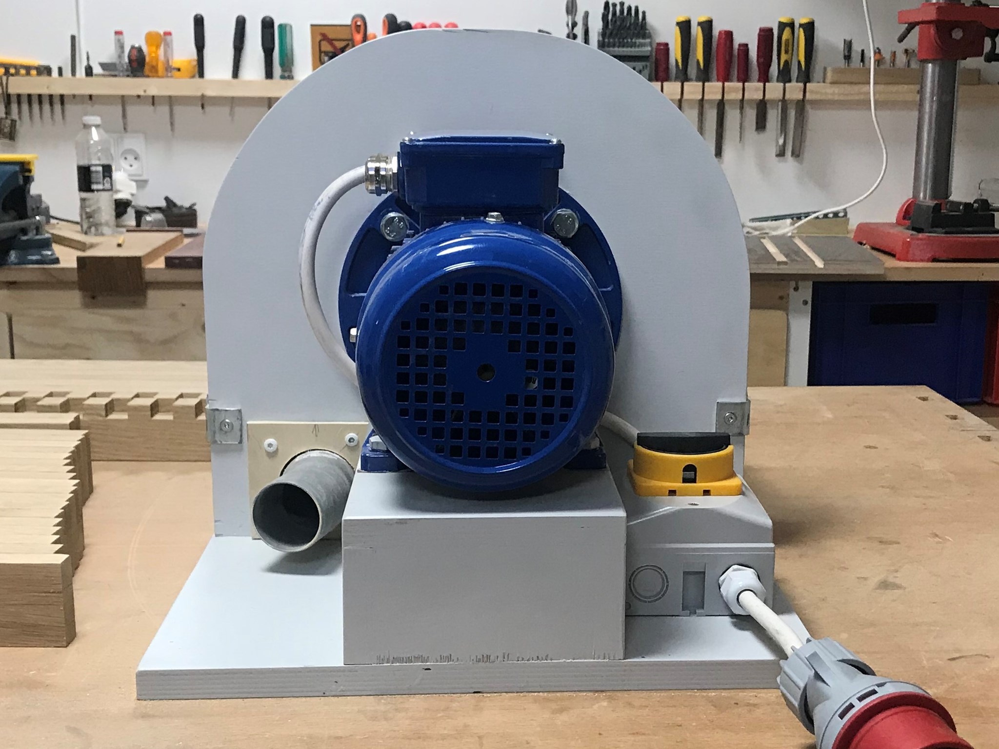

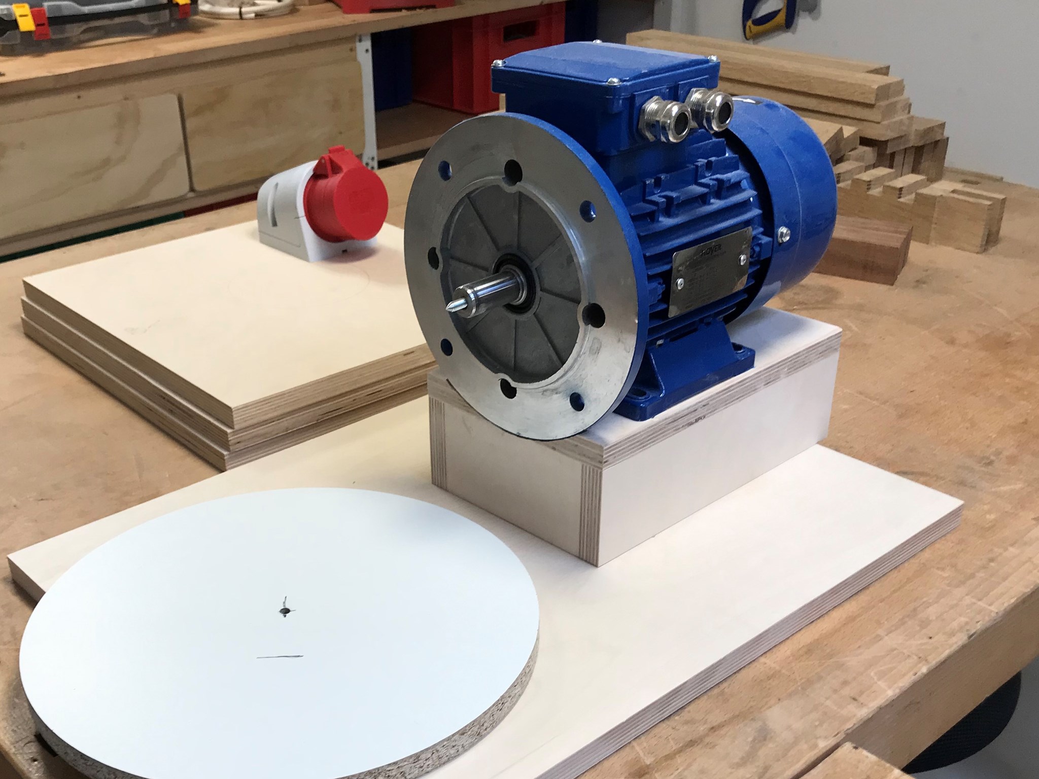

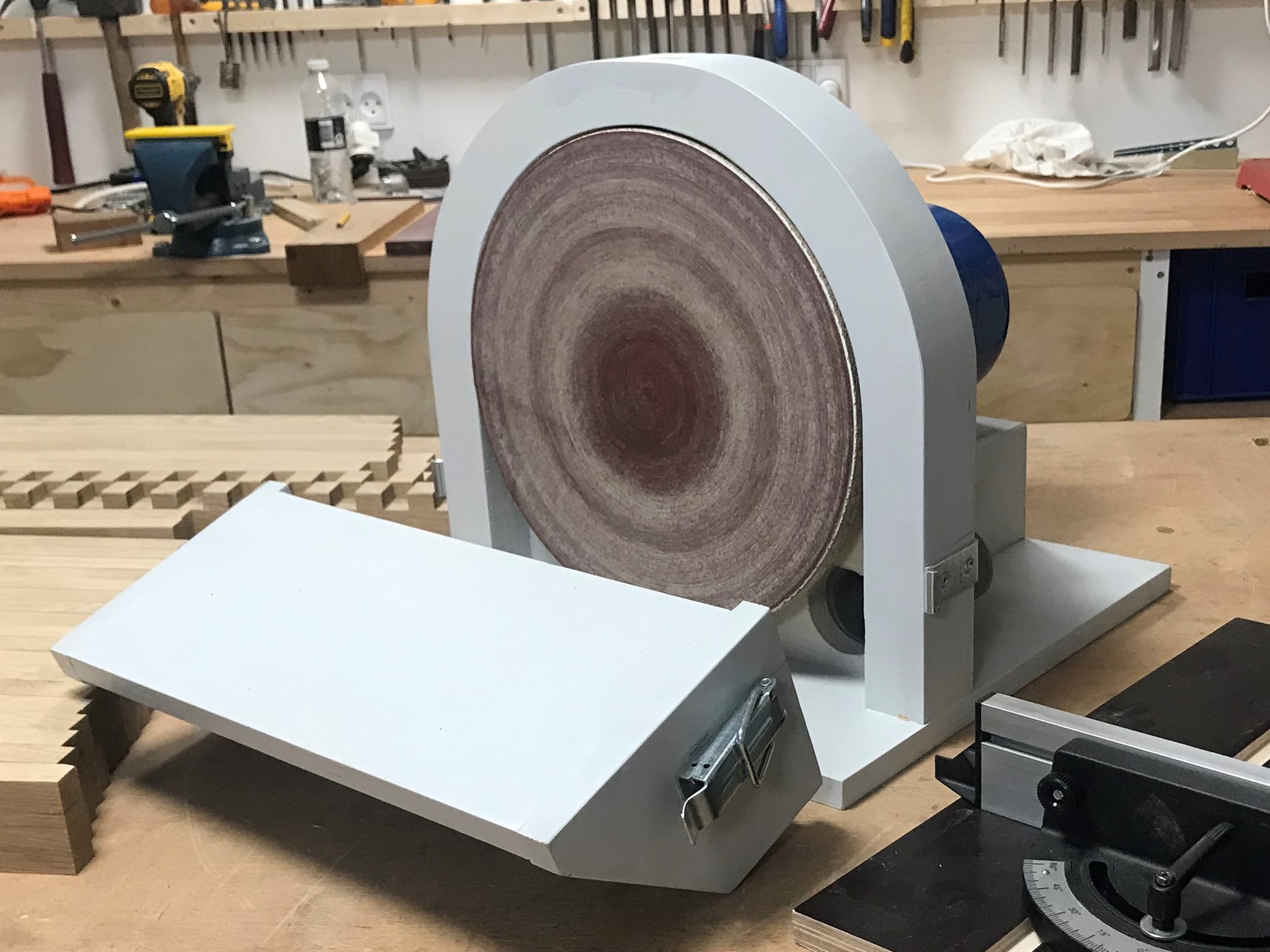

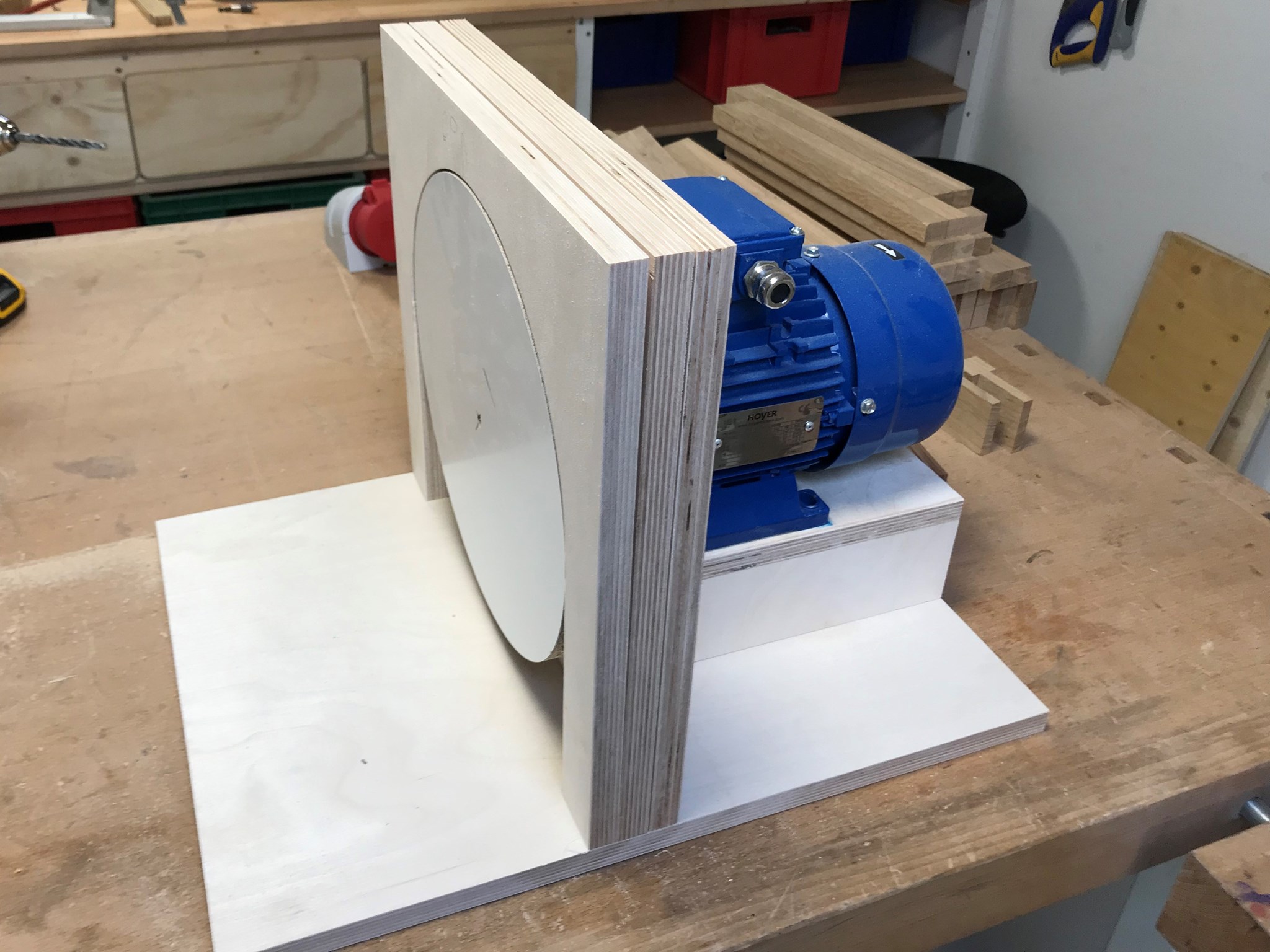

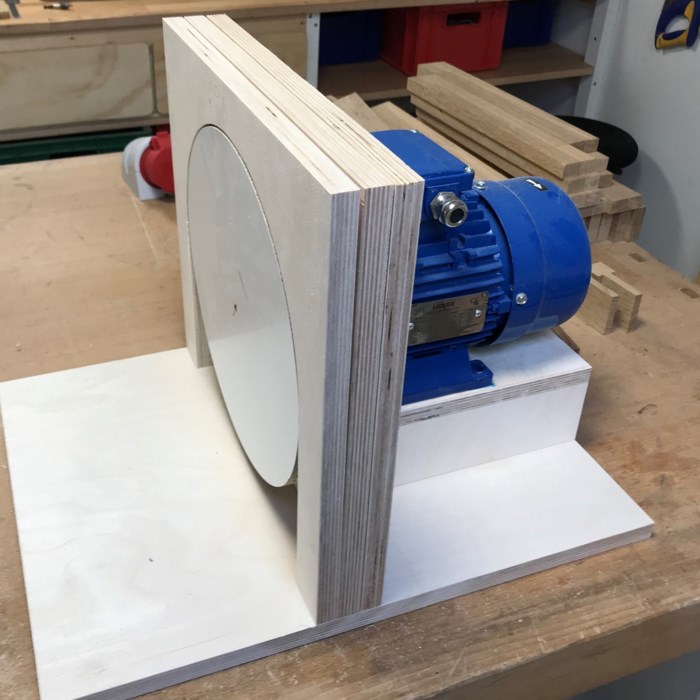

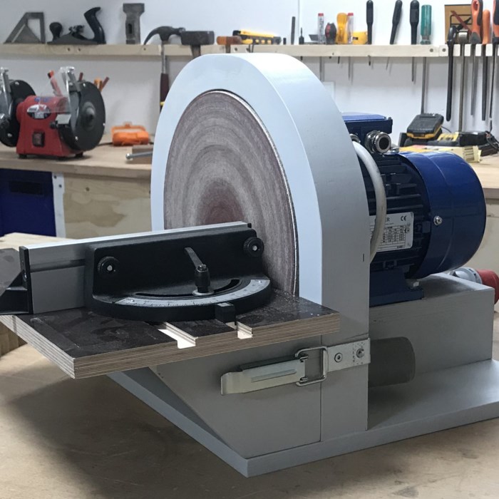

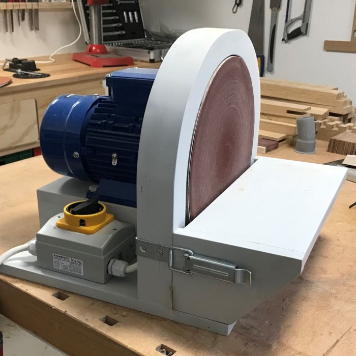

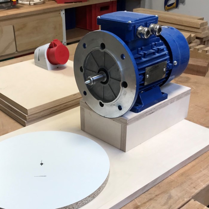

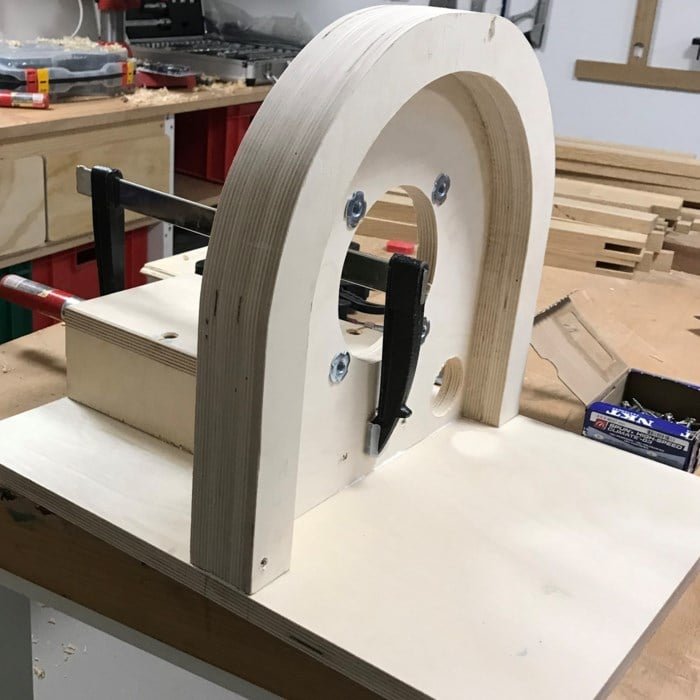

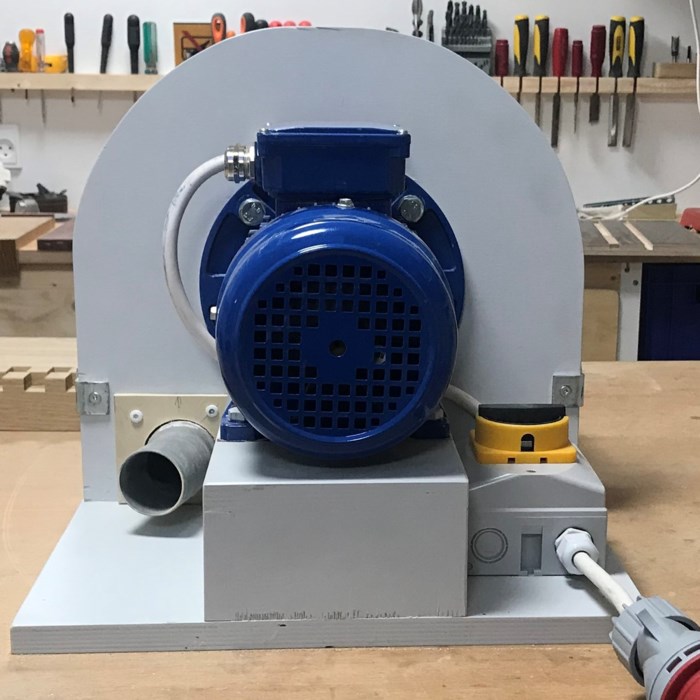

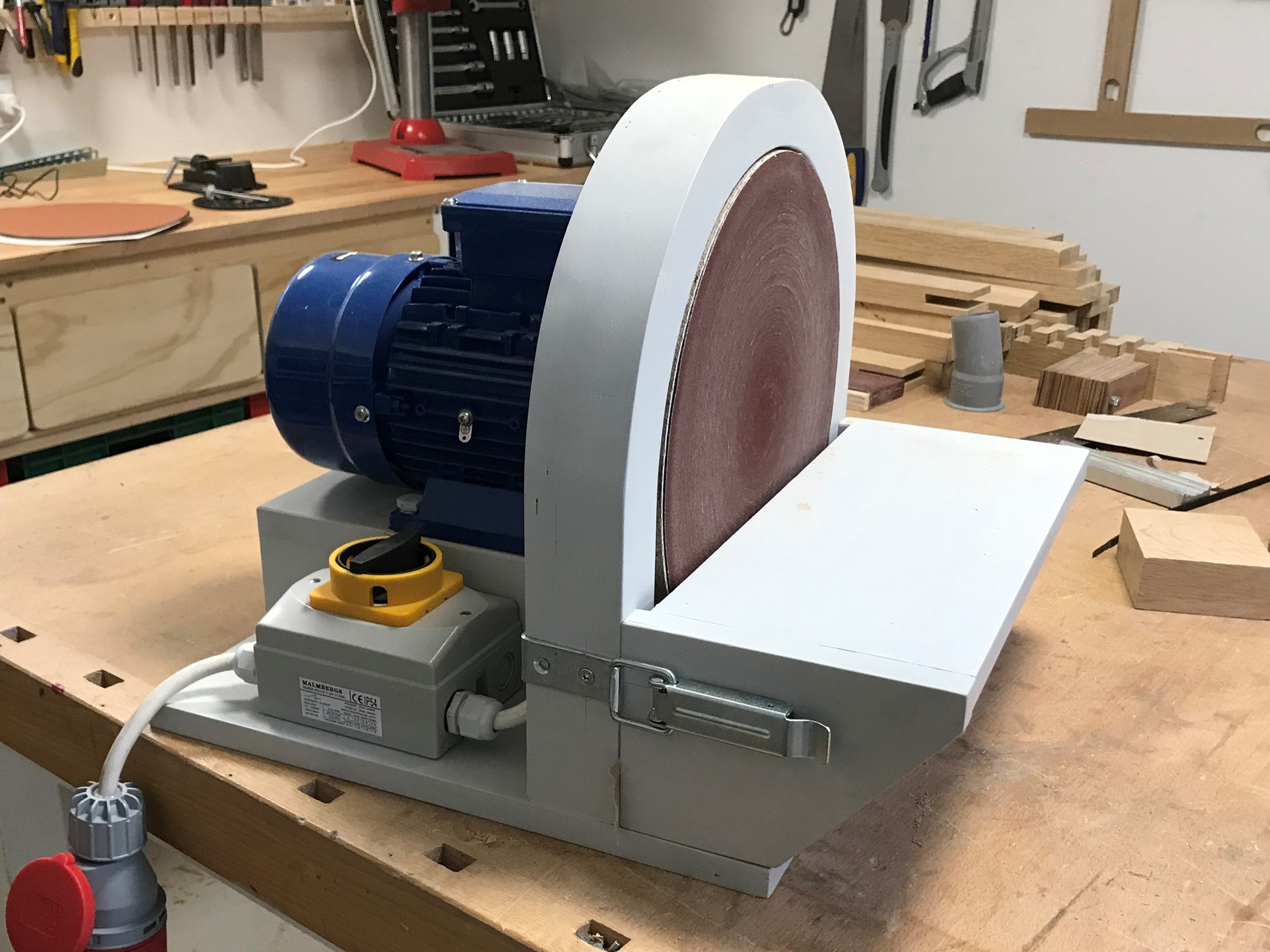

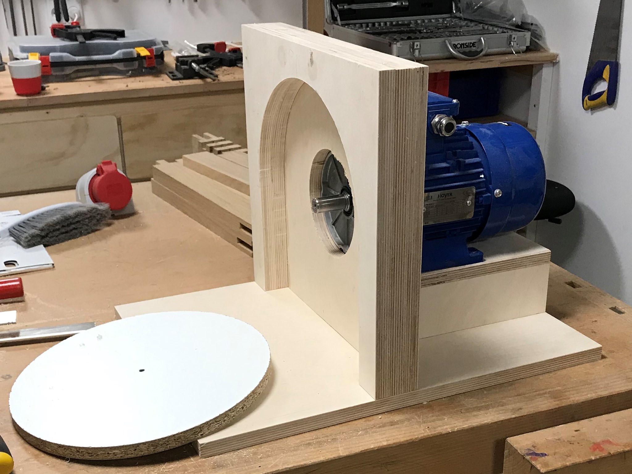

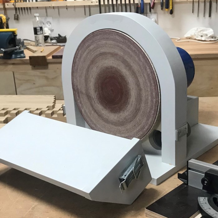

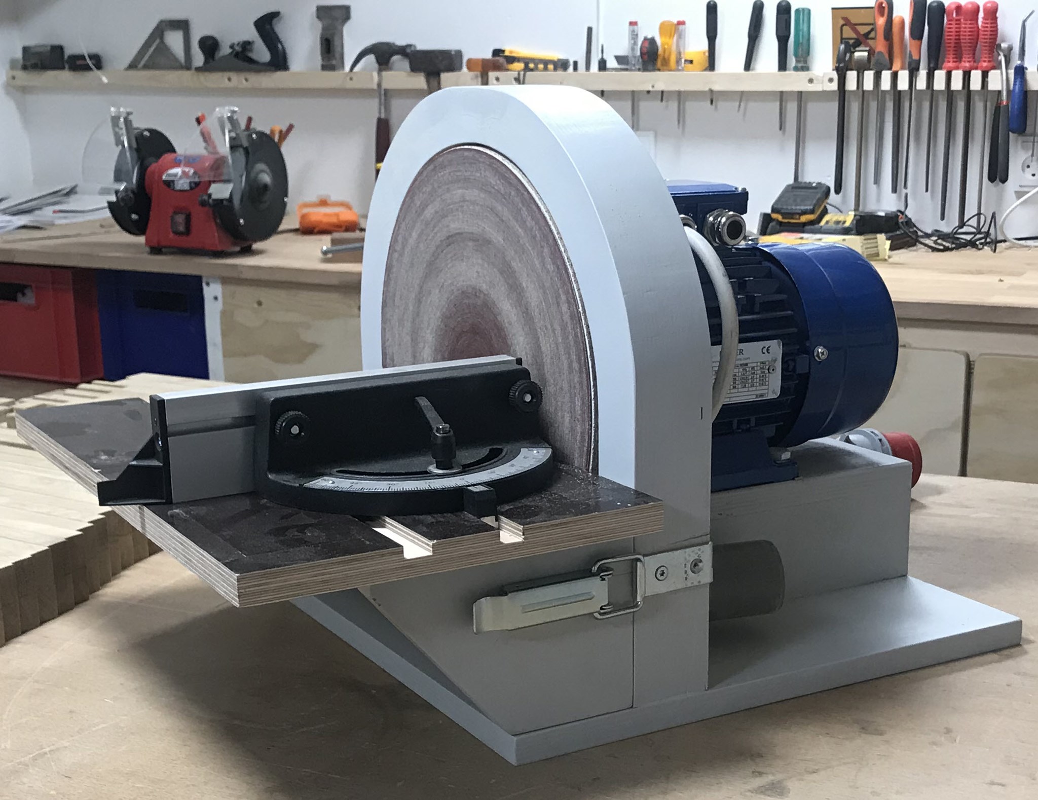

Efter branden i februar 2018 er værkstedet stille og roligt bygget op igen - manglede også en tallerkensliber men "chefen" har lukket for flere større indkøb, så inspireret af Truppes Letsbastel.de youtubekanal blev denne tallerkensliber fremstillet - Den har en 1,1hk 380v motor med 1400 rpm fundet på DBA og velcromonteret slibeskive fra Linå.dk (der skal meget til før den går ned i omdrejninger ;-) - og skiverne kan skiftes på et minut. Det har så som konsekvens at jeg har måttet give køb på at kunne stille selve landet i smig, det forestiller jeg mig kan klares med vinkelanslag fra båndsaven.

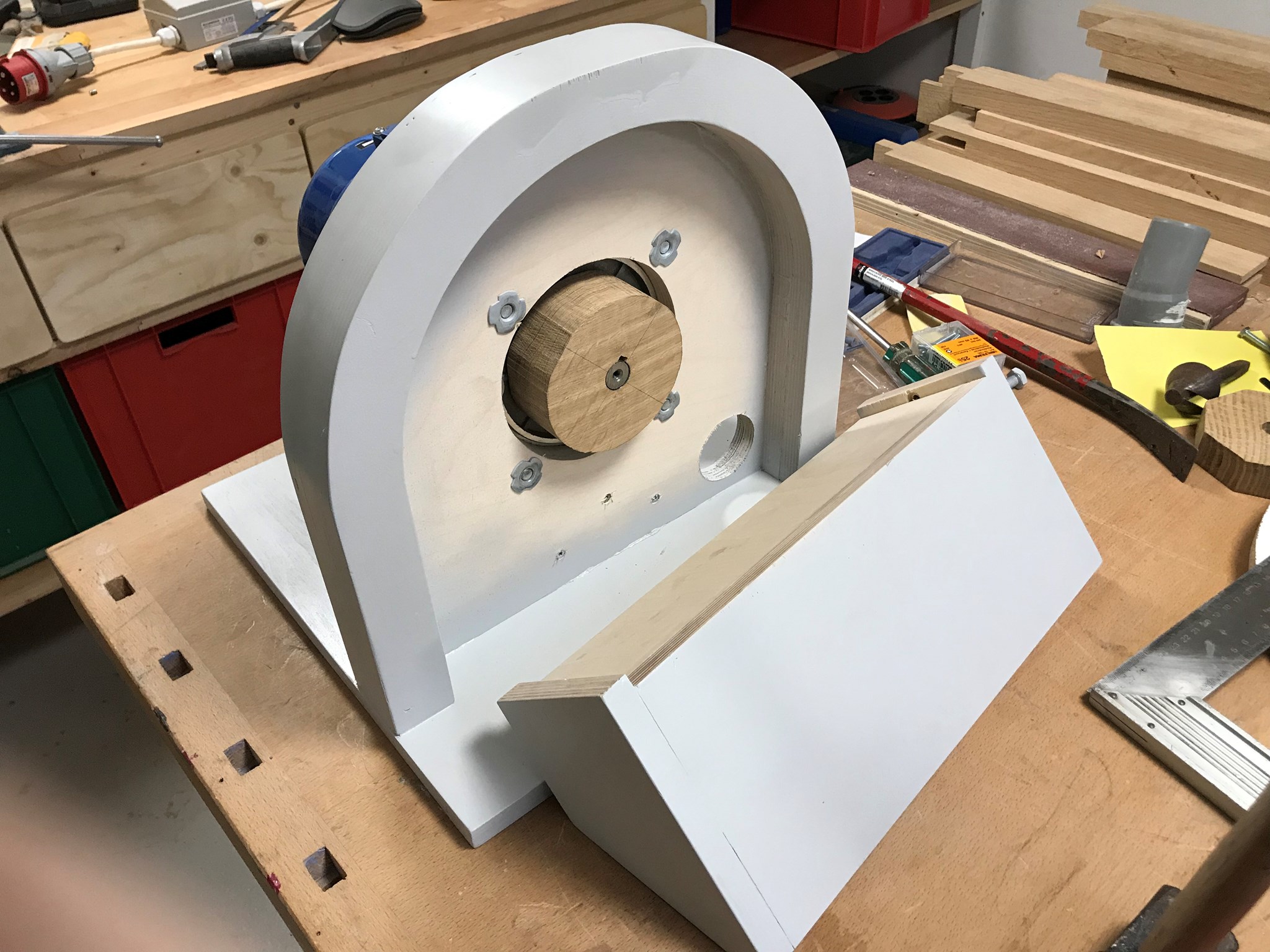

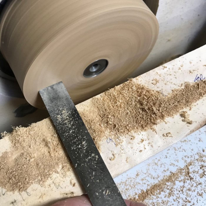

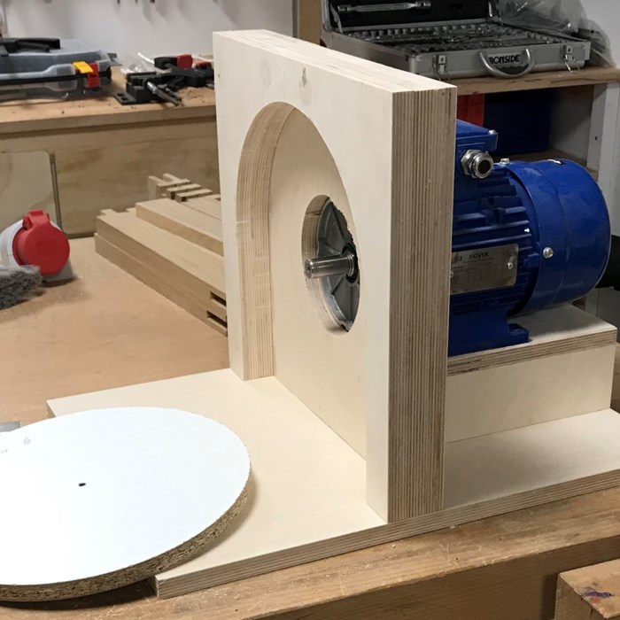

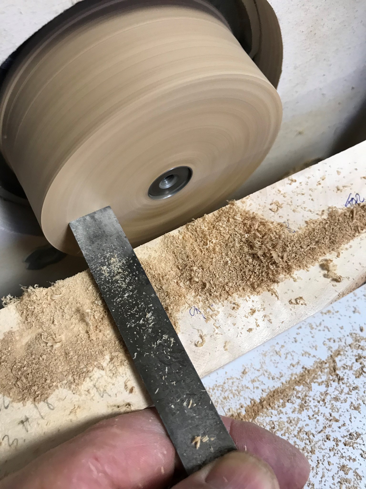

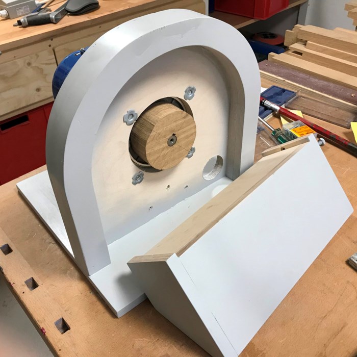

Den eneste "større" udfordring har været at montere skiven (hylde fra køkkenskab) så den løber lige rundt og ikke slår, det er klaret med stram tilpasning af en kraftig egeklods som jeg drejede plan efter montering, og som skiven efterfølgende kunne centreres og skrues fast på. Min cyklonspånsuger fjerner alt slibestøv via udtaget i bunden, supereffektivt.
