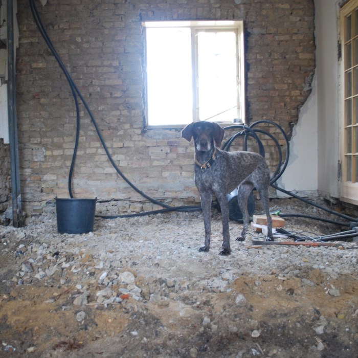

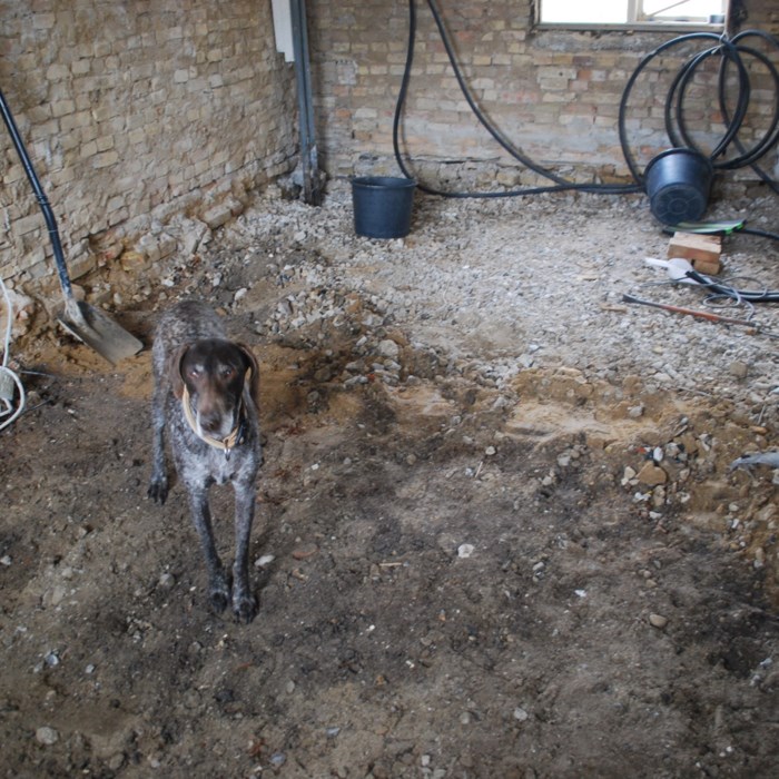

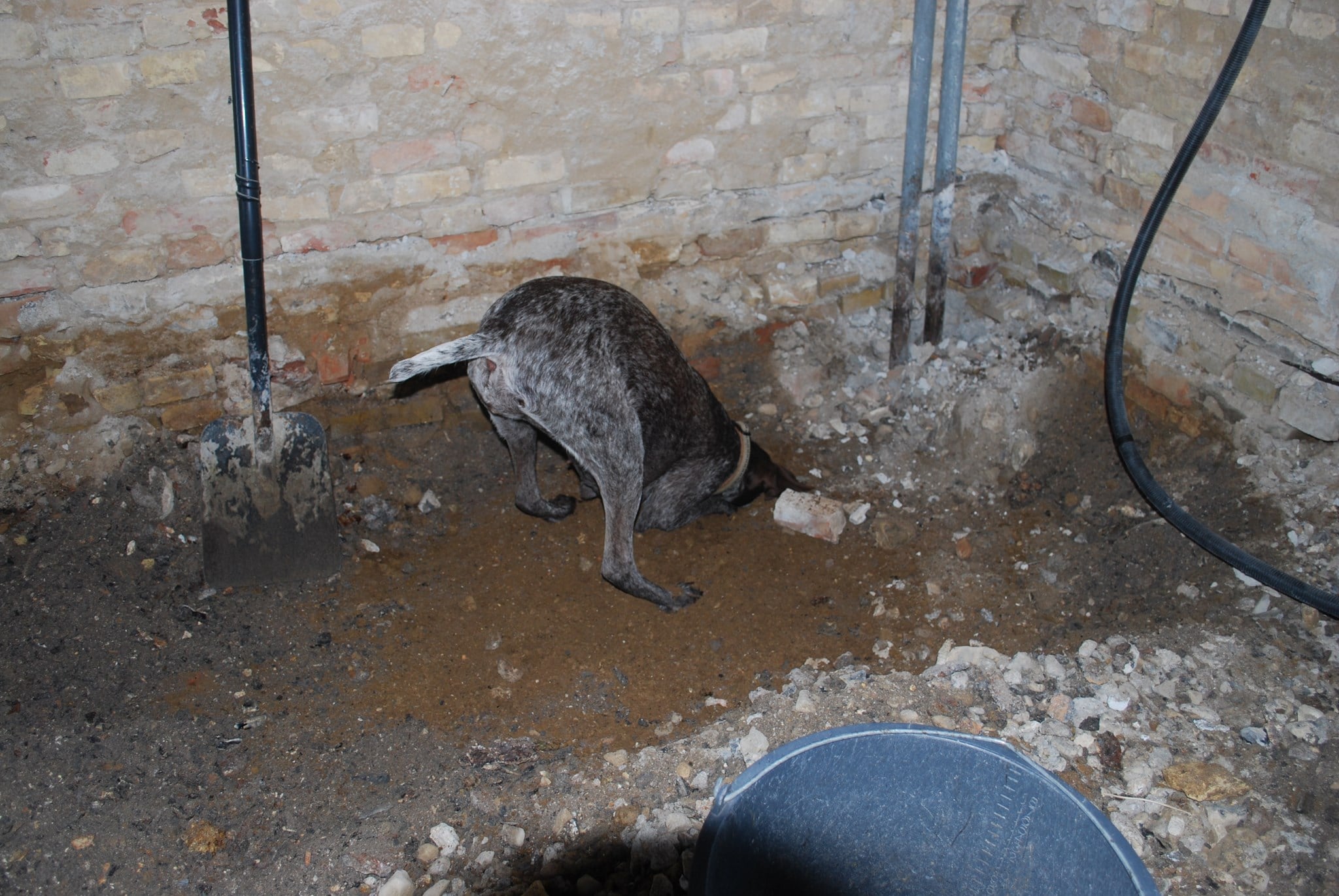

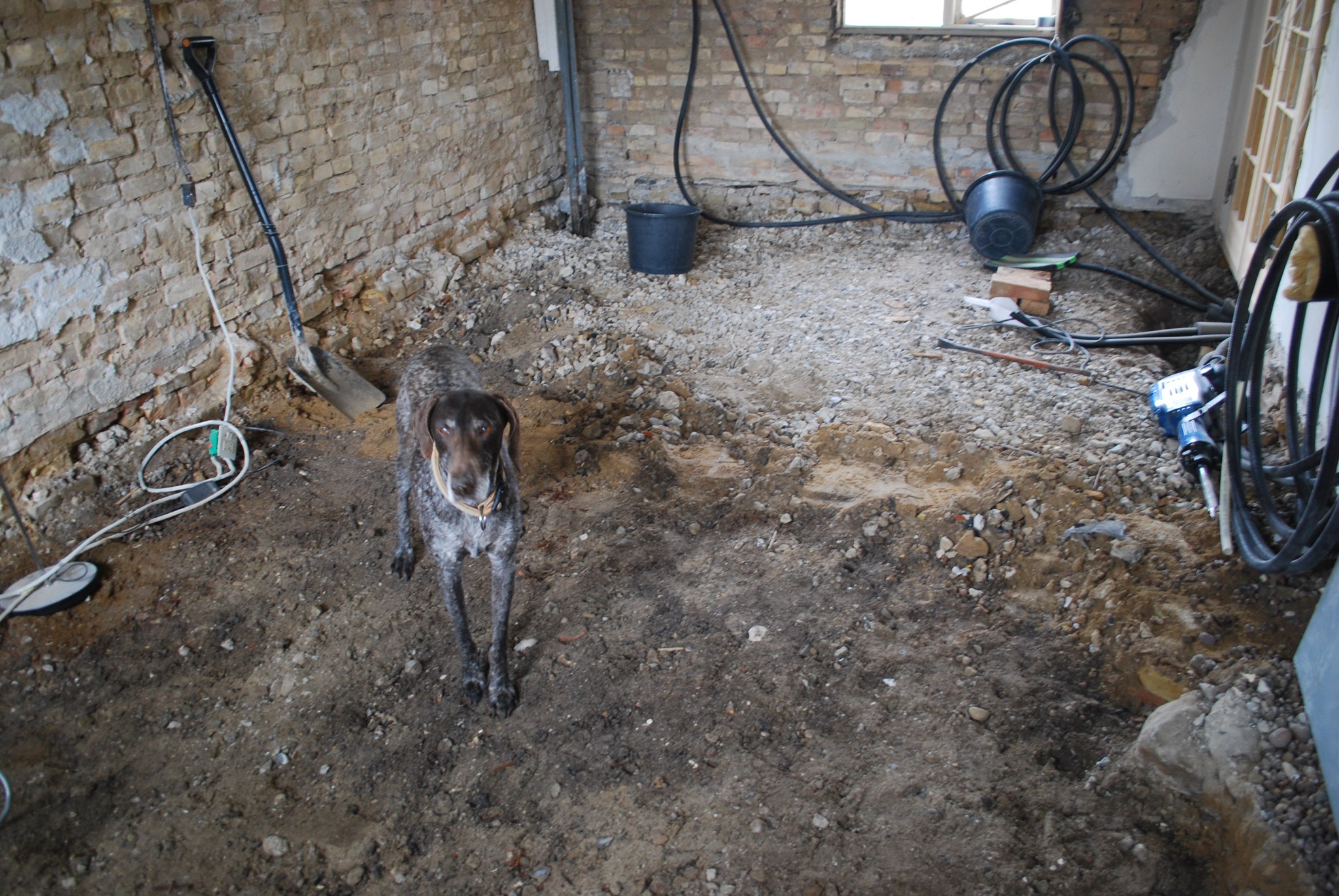

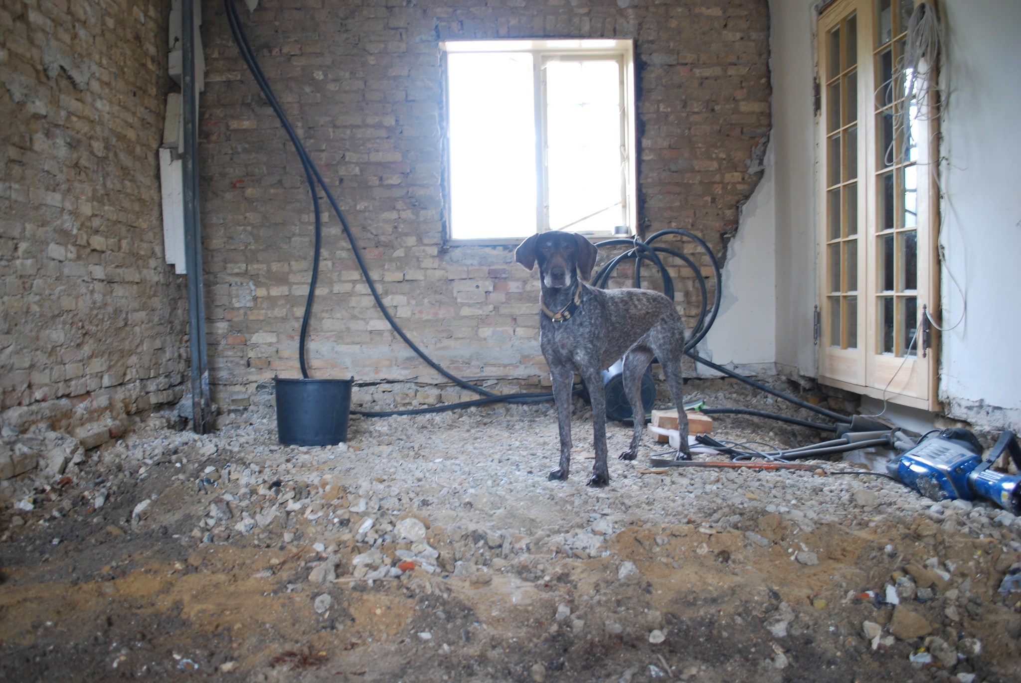

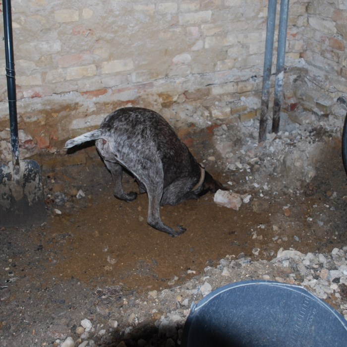

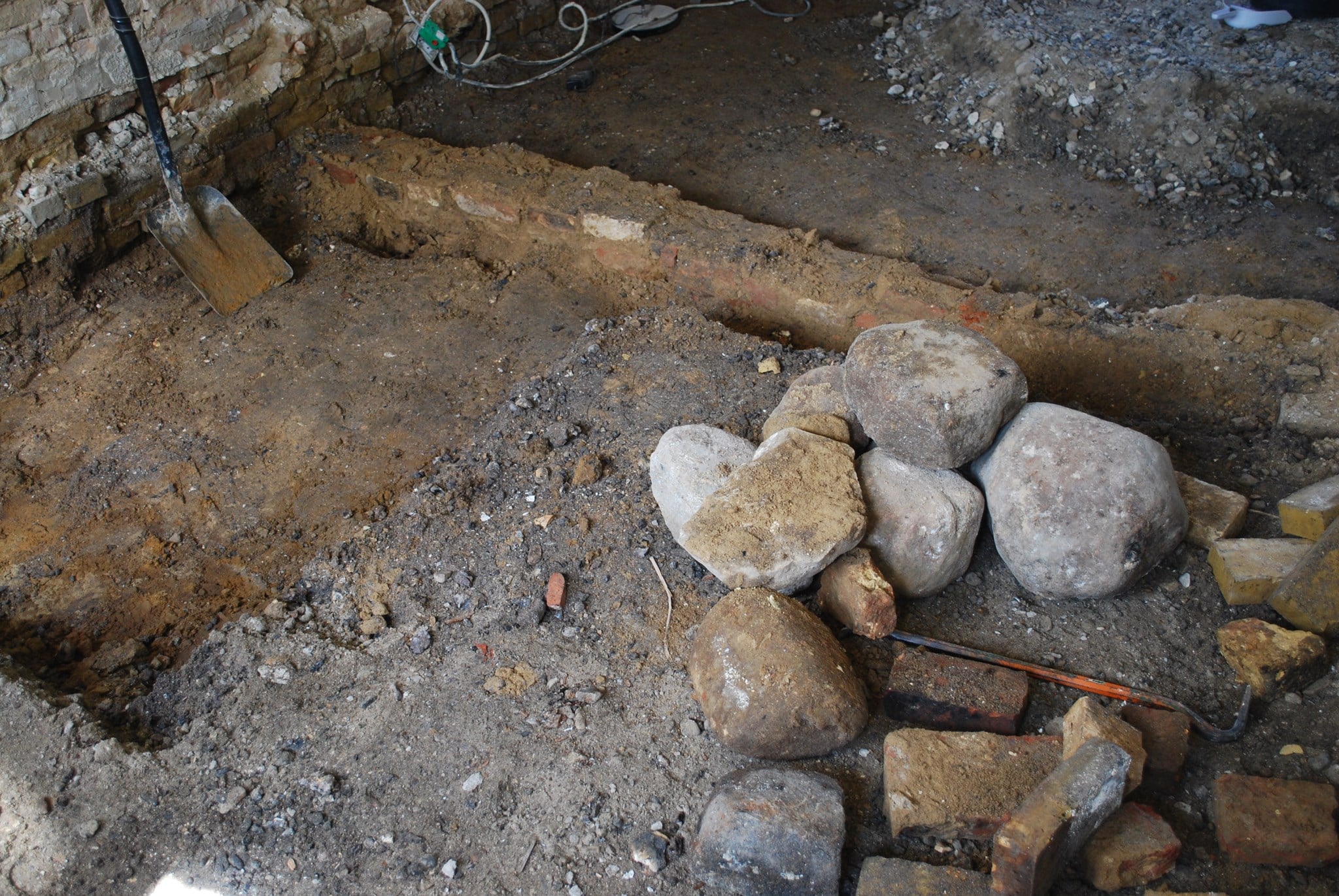

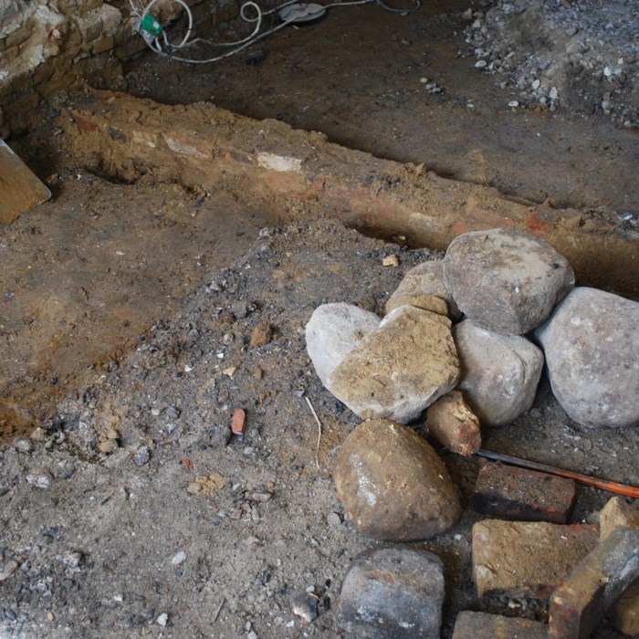

Som sædvanligt startede arbejdet med at grave et hul. Syldstenene var understøbt på forhånd, så det var bare at svede i sommervarmen med at fjerne jord og alskens skrammel. Heldigvis har jeg inspektøren som en trofast hjælper.

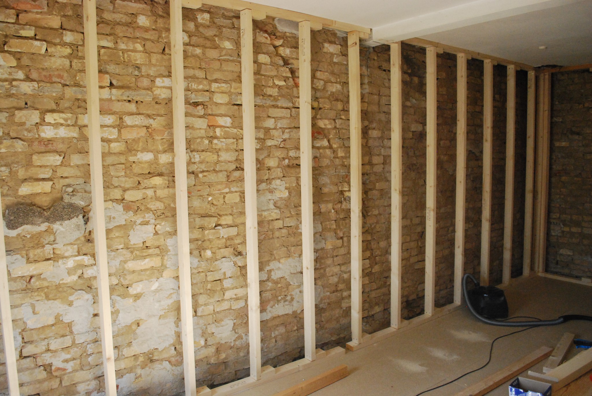

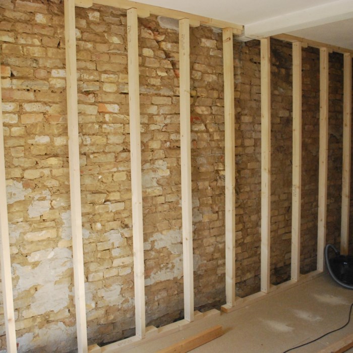

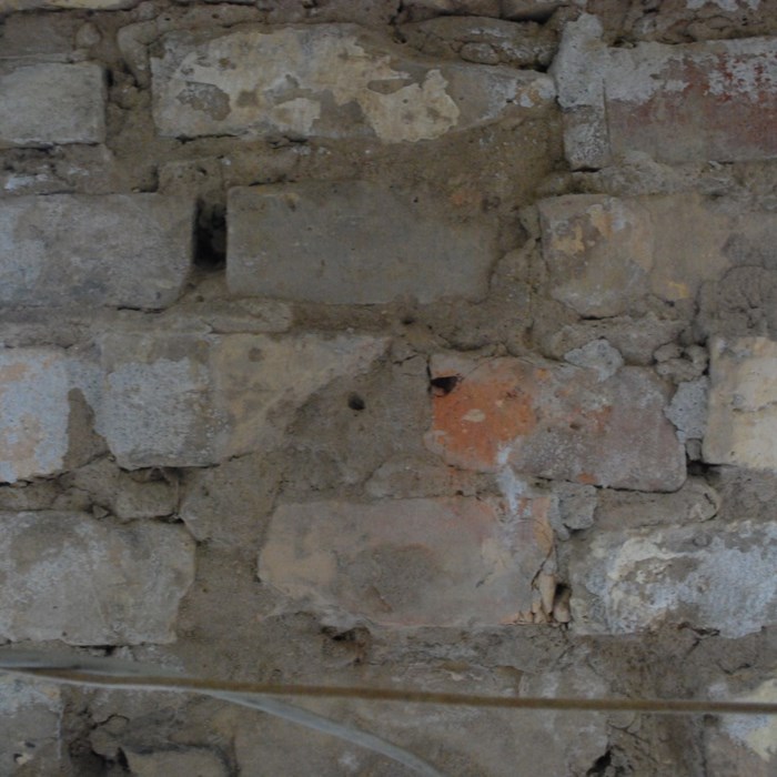

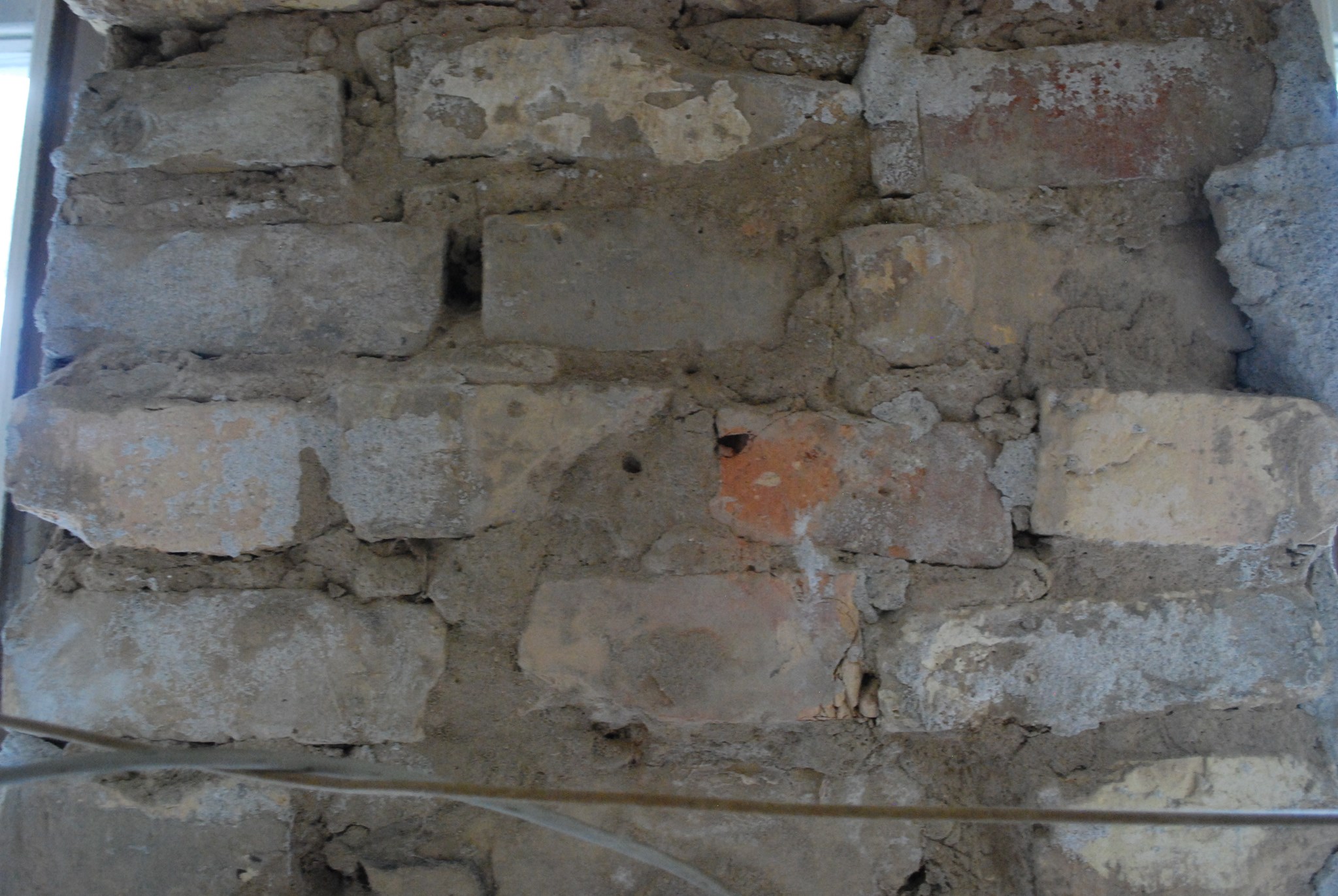

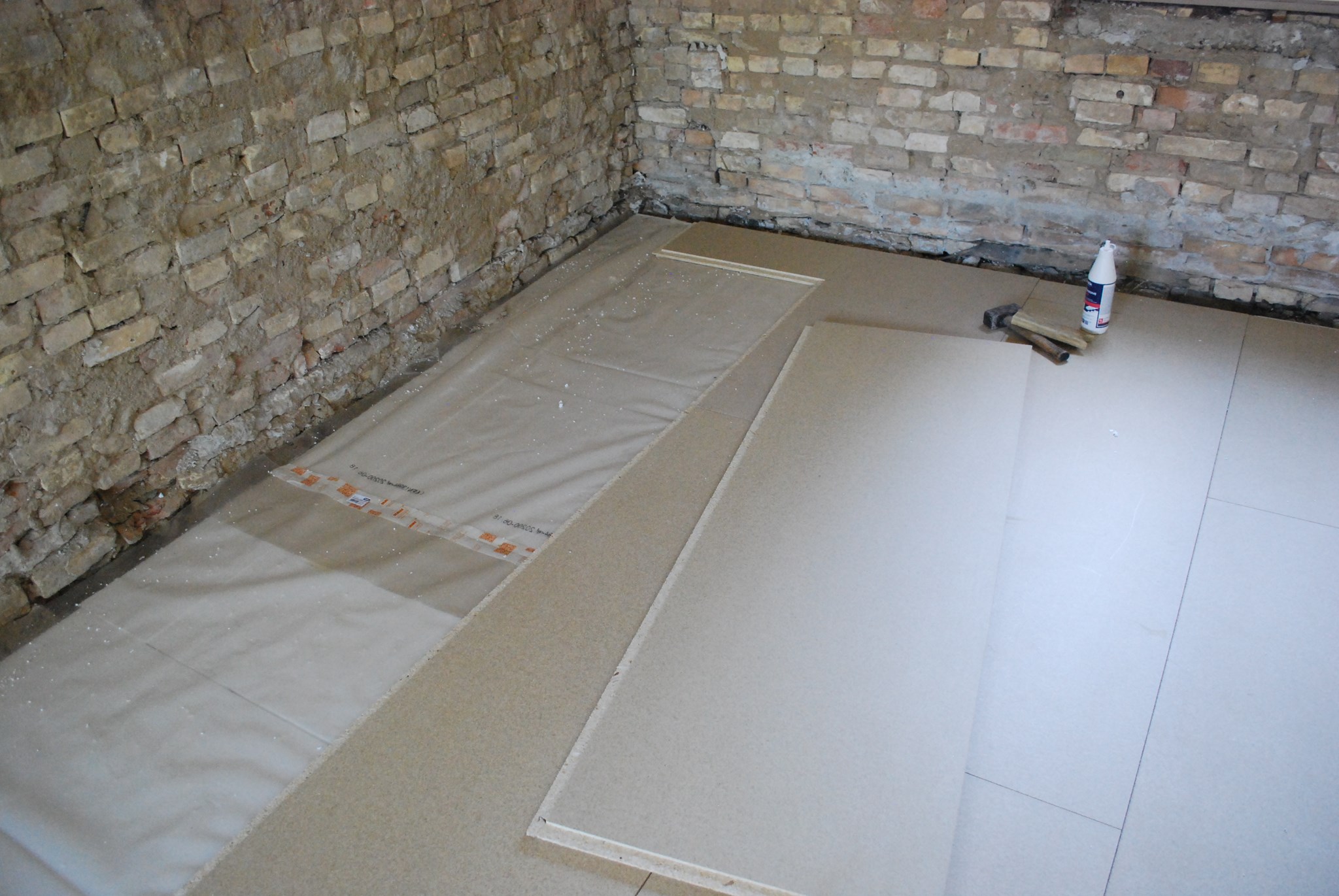

Isoleringen mod jord og ydervægge er samme standard som resten af huset, og som sædvanligt skulle ydermurene håndteres særdelses varsomt. De er opført i lermørtel.

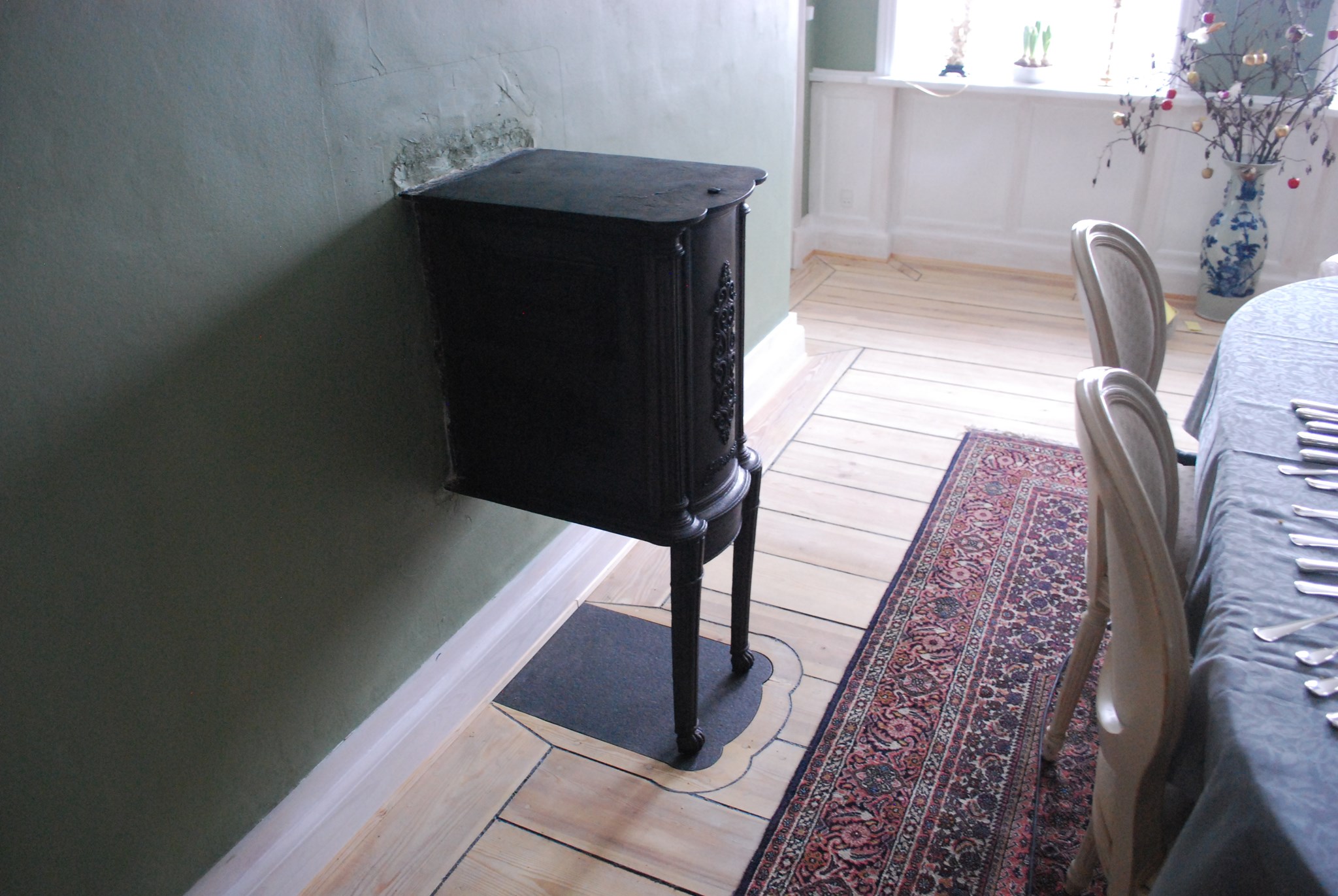

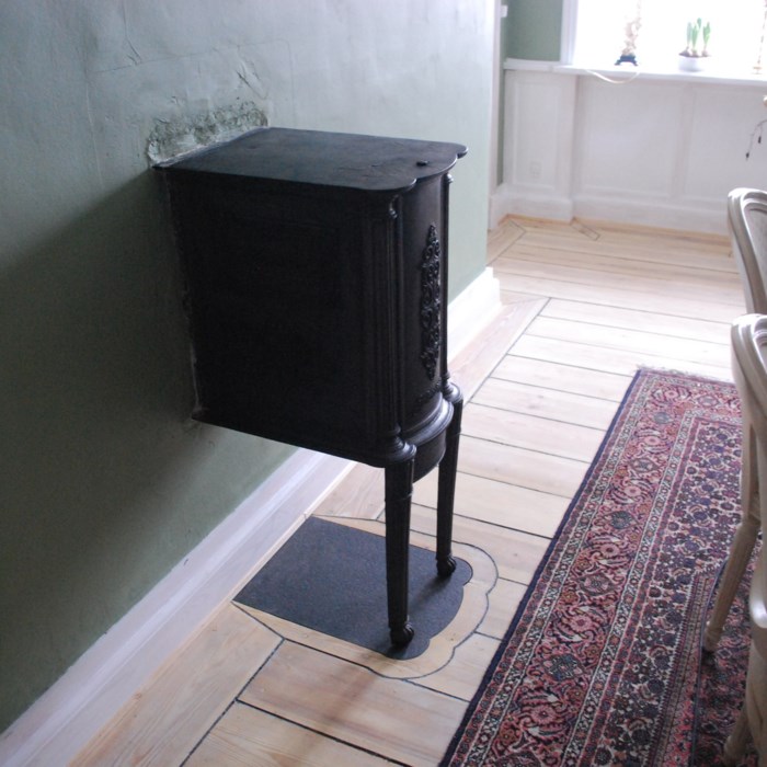

Ad skæbnens snirklende kanaler fandt jeg for år tilbage en af Danmarks sidste billæggerovne. Da den blev hevet frem af gemmerne viste det sig at være magen til den der kan ses på Læsøgården på Frilandsmuseet i Lyngby. Begge er fra T. C. Nielsens jernstøberi i Hjørring.
Bilæggerovnen opvarmes ved hjælp af røgen fra brændekomfuret hvor der er montere et spjæld som slås over når skorstenen er varm. Det var en kringlet opgave i samarbejde med min skorstensfejer, men nu virker ovnen helt perfekt.
Bilæggeren hviler på en skifferplade skåret i samme profil om over- og underside. Der er udskåret il gulvplankerne så både skiffer og trægulv flugter.
Der mangler kun at opsættes fliser rundt om bilæggerovnen der samtidig skjuler mørtelkanten. Indtil videre er kanten kun malet.

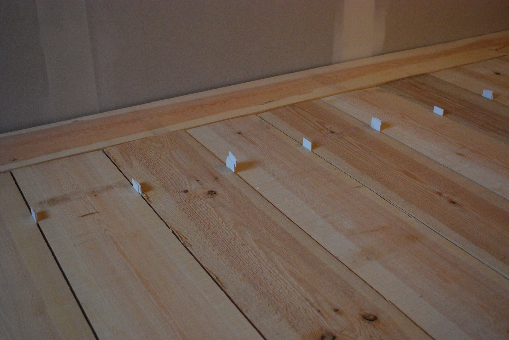

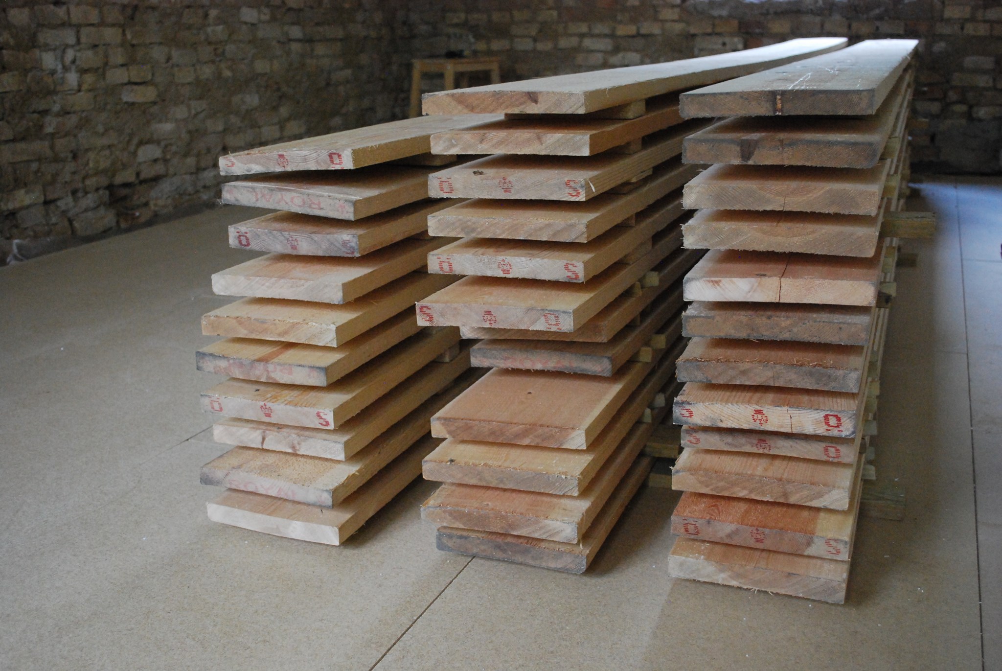

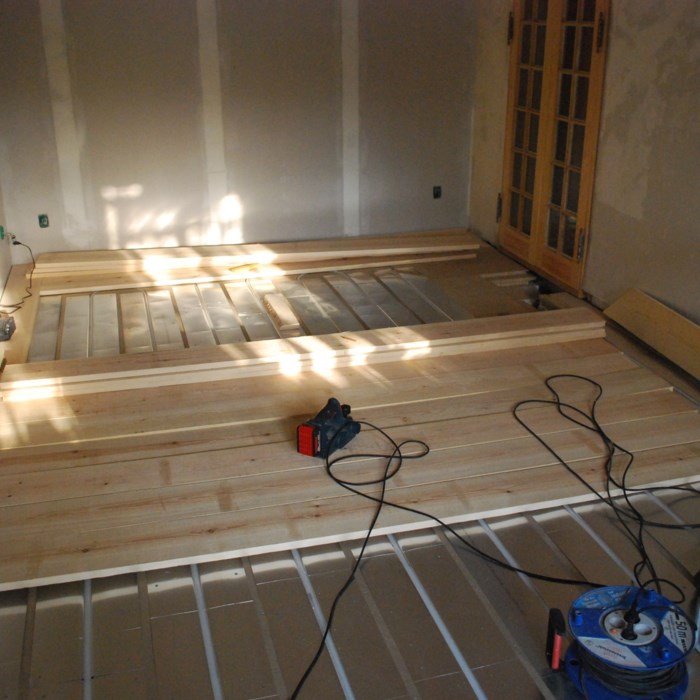

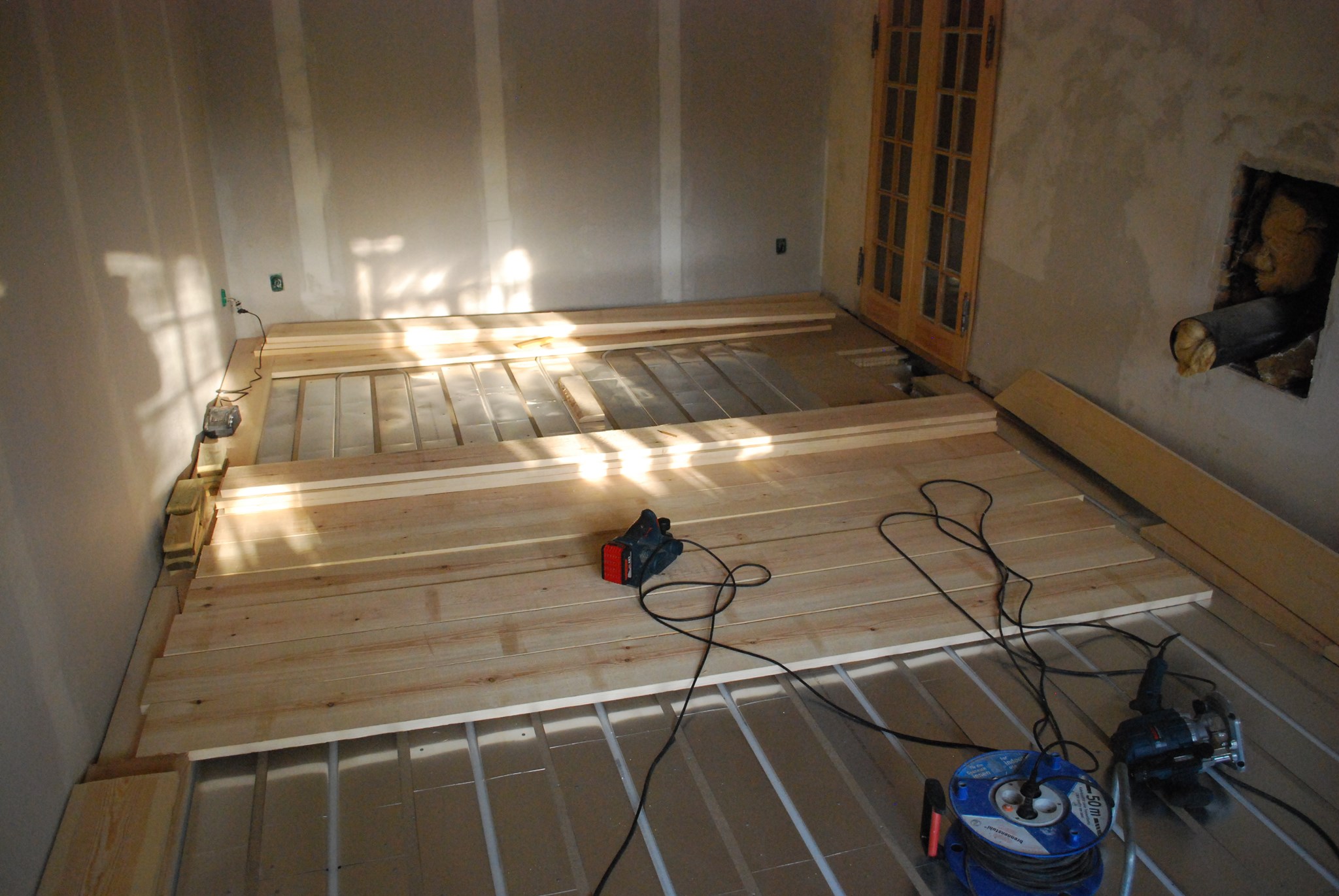

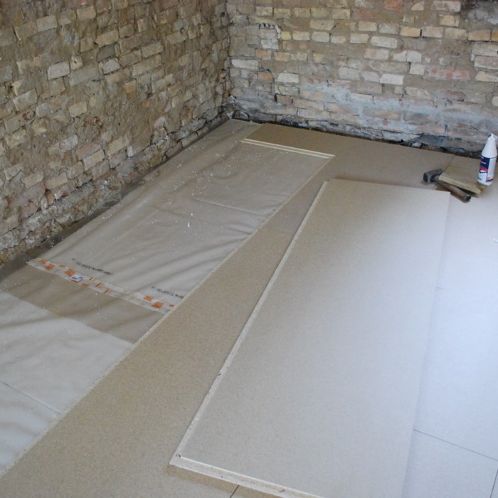

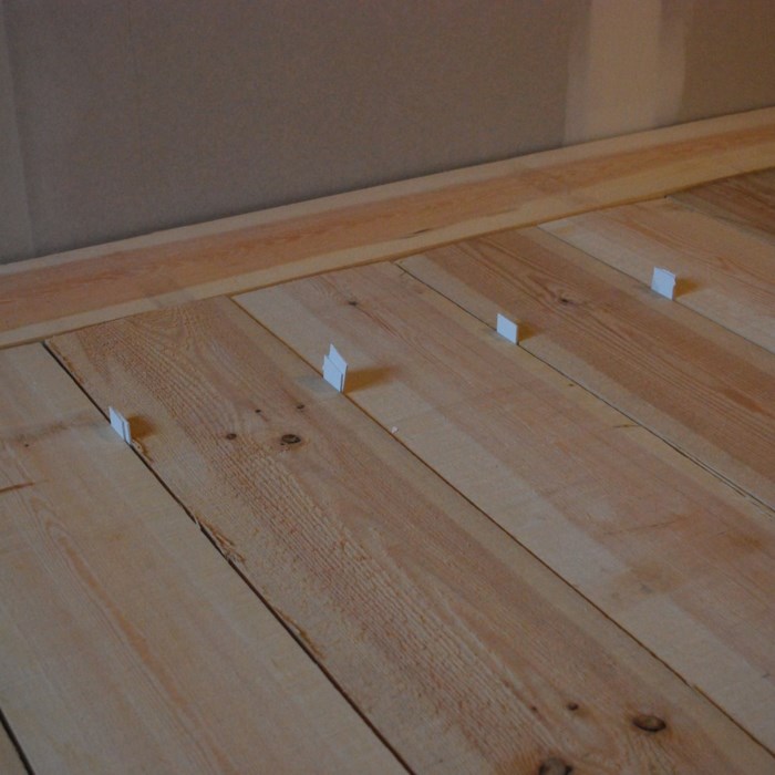

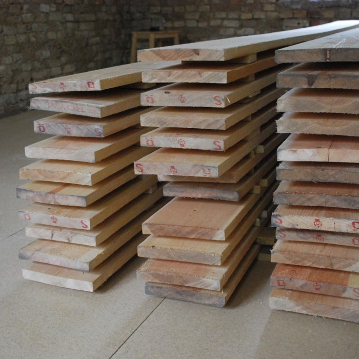

Gulvet er friselagt, og da der også er gulvvarme hvor brædderne der blev købt som blokvarer (billigt) måtte de lagrede gulvbrædder lægges oppindet til afklimatisering hele sensommeren foruden en nøjagtig indbyrdes afstand under lægningen som ekspansionfuge.

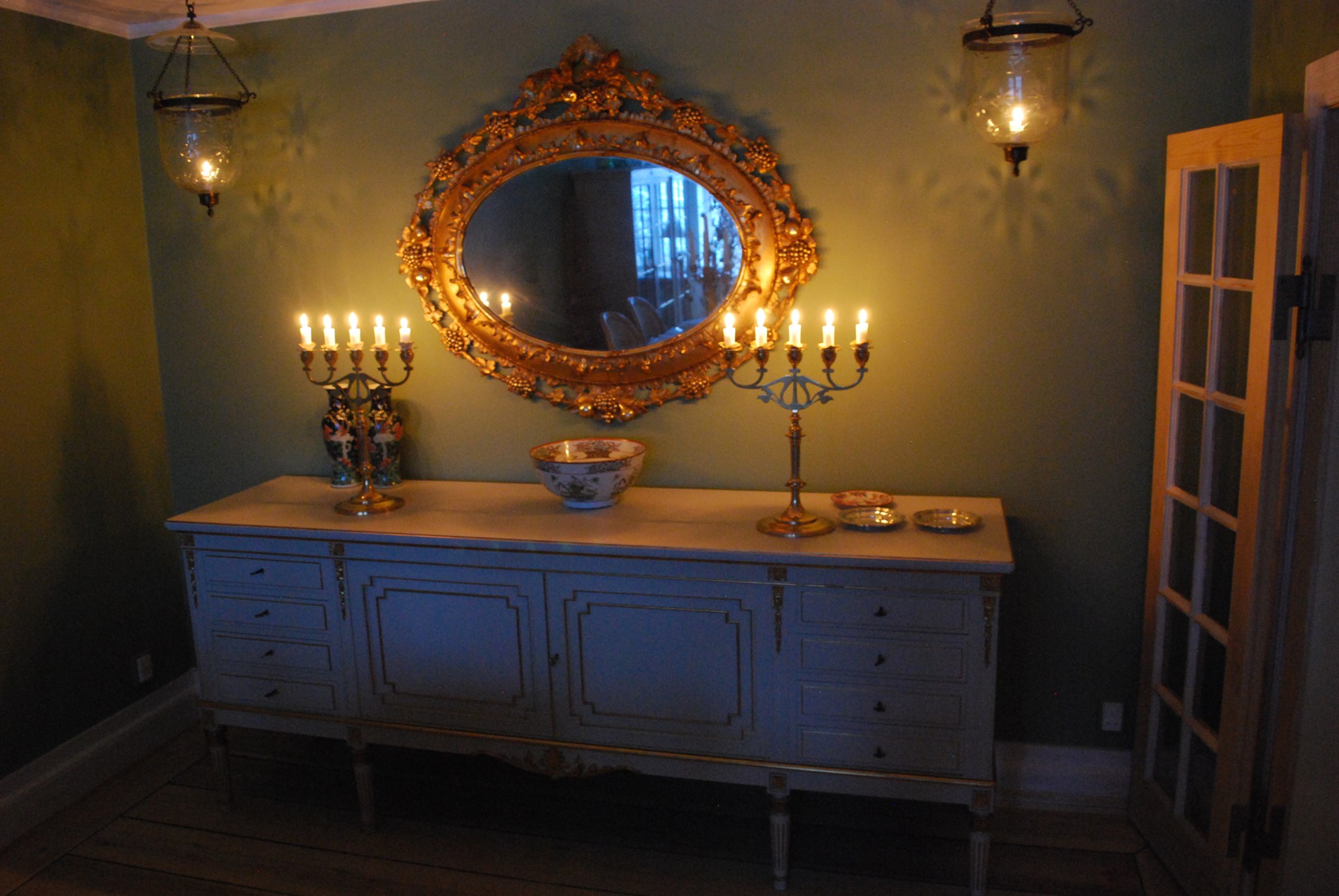

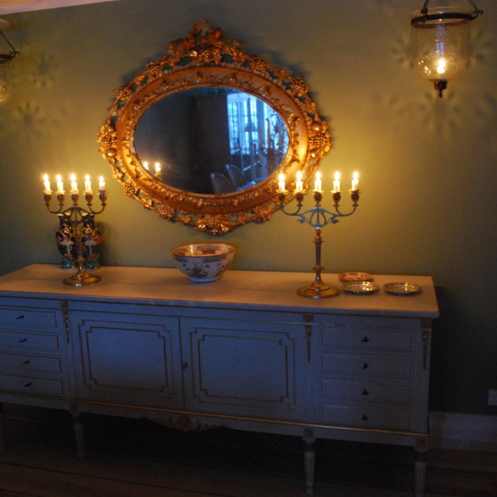

Det tyndede ud på lageret at opmaganiseret inventar. Særlig glad blev jeg da lysestagerne i Jugendstil endelig kom frem i lyset. De stammer fra min fars familie der som gørtlere indvandrede til Danmark fra Tyskland i sidste halvdel af 1800 tallet.
Amblerne stammer fra Englande fra nogenlunde samme periode som blev fundet og købt for en slik.

Betonlaget fjernet
Renoveret spisestue
... og der graves stadig
Renoveret spisestue
Undergulv

Ydermur i lermørtel

Gulvbrædder oppindet til afklimatisering

Nøjagtig afstand til nådling
Renoveret spisestue
Bagstop til nådling
Renoveret spisestue
Nådling

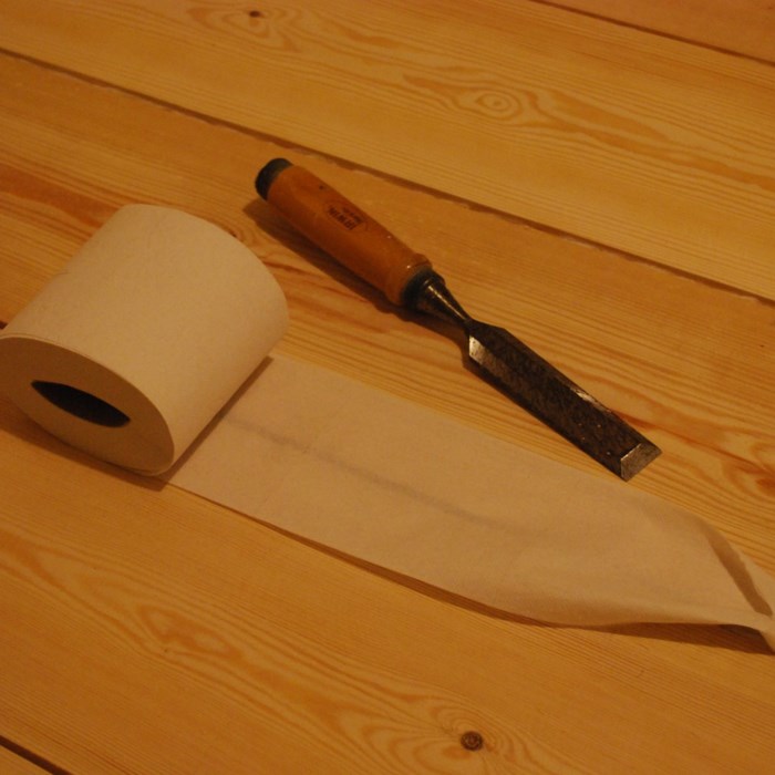

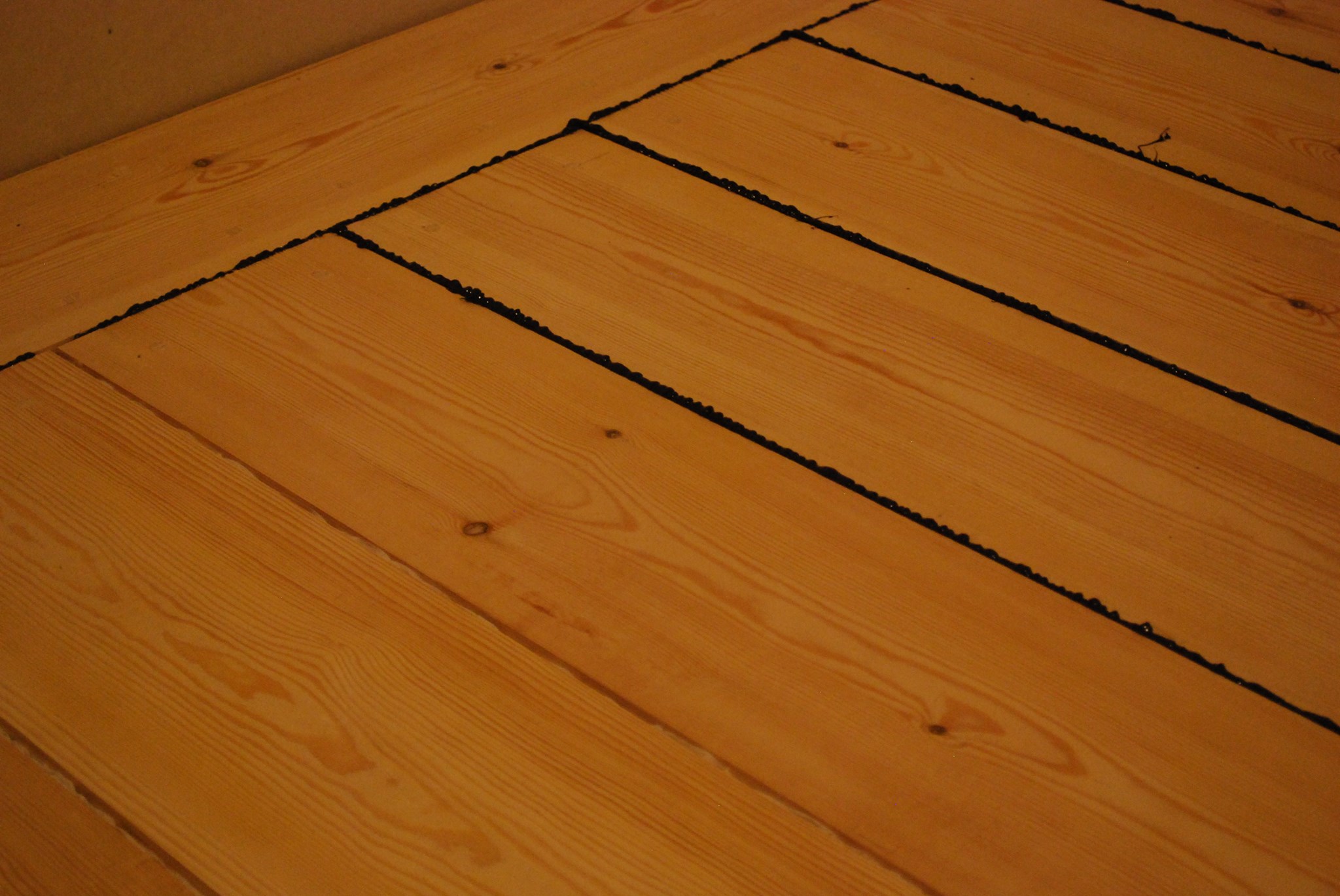

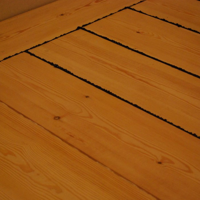

Det gulv er da helt vildt flot, hvad er det for noget "snask" du har brugt i fugerne ?
Rantzau skrev den 22-12-2018
Der er brugt Dana Gulvfugemasse 553 sort. Den har jeg gode erfaringer med.
Gulvfugemassen påføres med en fugepistol så der står en pølse op. Når pølsen er hærdet efter godt en uge, skæres det overflødige af med et huljern.
Efter yderlige en uge slibes gulvet med en eksendersliber og korn 60.
Kraftigere maskiner end en eksendersliber får gulvfugemassen til at smelte som misfarver gulvet.
Finere korn end korn 60 får også gulvfugemassen til at smelte med samme kedelige resultat.

Er nådling altid udført som fugemasse, jeg havde på fornemmelse at det var en gummistrimmel der bliver lagt i.?
Flot lavet og specielt detaljen omkring bilæggerovn. Jeg kan forestille mig at det er lavet med overfræser. Du slipper ikke altid om ved dine projekter på nemmest mulige måde.
Gulvet er opbygget som et tradionelt skibsdæk.
Den omtalte gulvfugemasse er faktisk gummi i flydende form. Når den er hærdet er den elastisk som gummi.
Mig bekendt er nådling altid udført flydende for at sikre vandtæt vedhæftning. Tidligere brugte man beg, men det kan ikke anbefales til indendørs brug.

Hvordan har du fået tilladelse til at sætte en gammel ovn op, der ikke er godkendt efter gældende normer, det troede jeg ikke var lovligt?
Rantzau skrev den 15-08-2019
Jo - det er det såfremt det gælder ovne med kulturhistorisk værdier.
... det kræver bare lidt kreativ armvrid på djøfferne. Der hjalp selvfølgelig at min skorstensfejer også et en nørd m.h.t. bygningshistorie.
