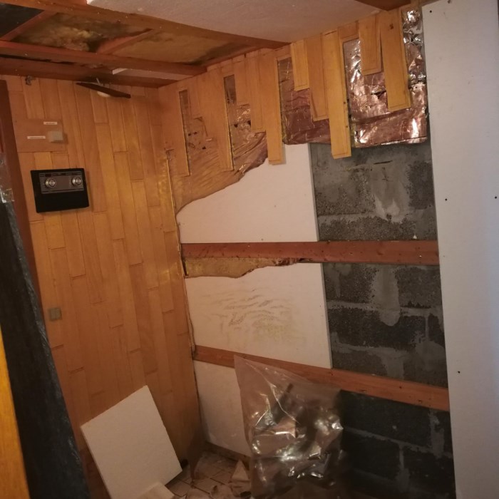

17/10 2018: Det lugter grimt der inde og tænker planen må være at rive alt ud og komme til sagens kerne for det nytter ikke at holde det skjult.

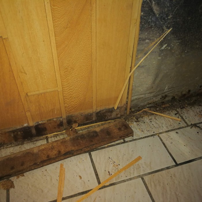

20/10 2018: Efter at være kommet ind til rå væg kan jeg se at hjørnet er fugtigt eller har været fugtig og der er salpeter udtræk på væggen oppe i toppen på væggen.

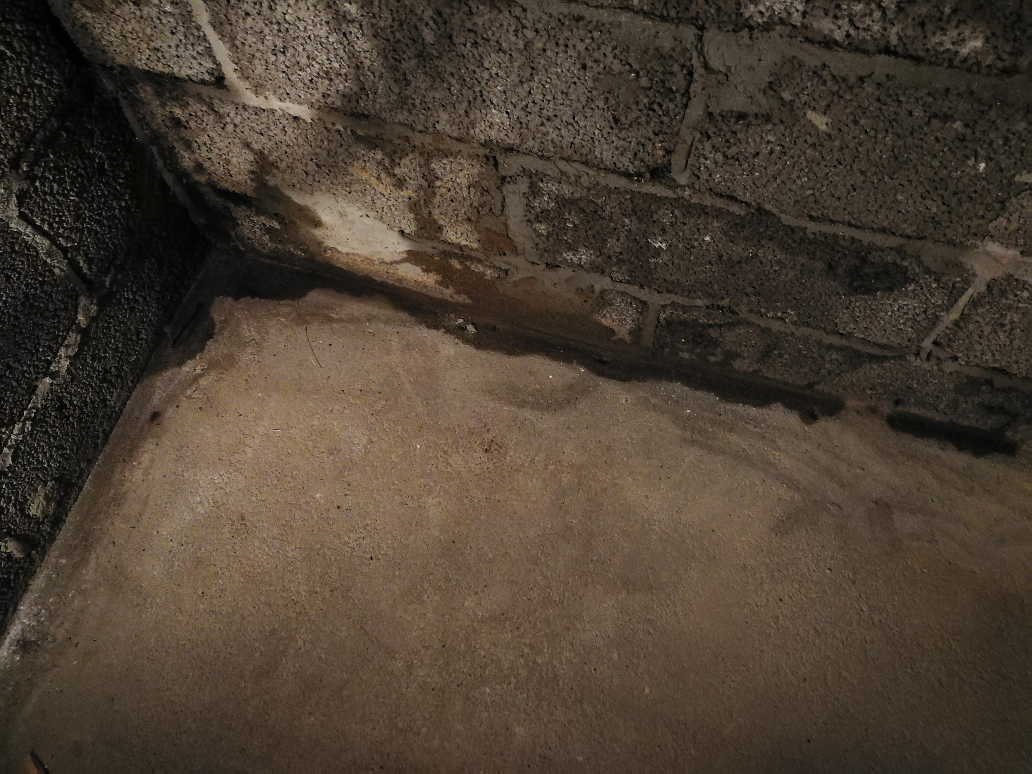

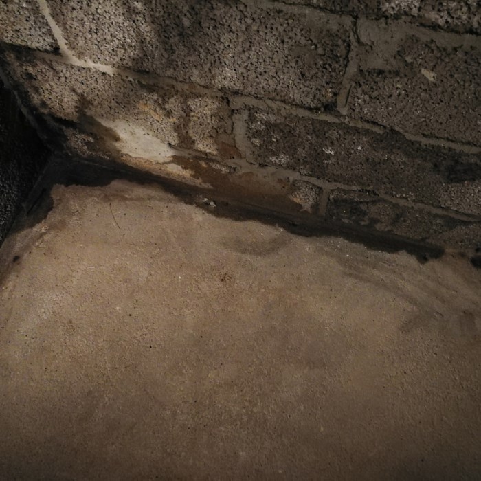

23/10 2018: efter stort frisk regnskyl i nat kan jeg se at hjørnet er blevet mørkt igen og det fortæller mig det er regnvand der er problemet her og det er ikke nødvendigvis op-stigende grundfugt men det kommer oppefra og måske løber langs muren ned og da der er et nedløbsrør fra tagvand lige i det hjørne så min tanke jeg skal have efterset om det er stoppet det rør der skal lede vandet væk eller om jeg på en måde kan få drænet regnvand væk fra huset.

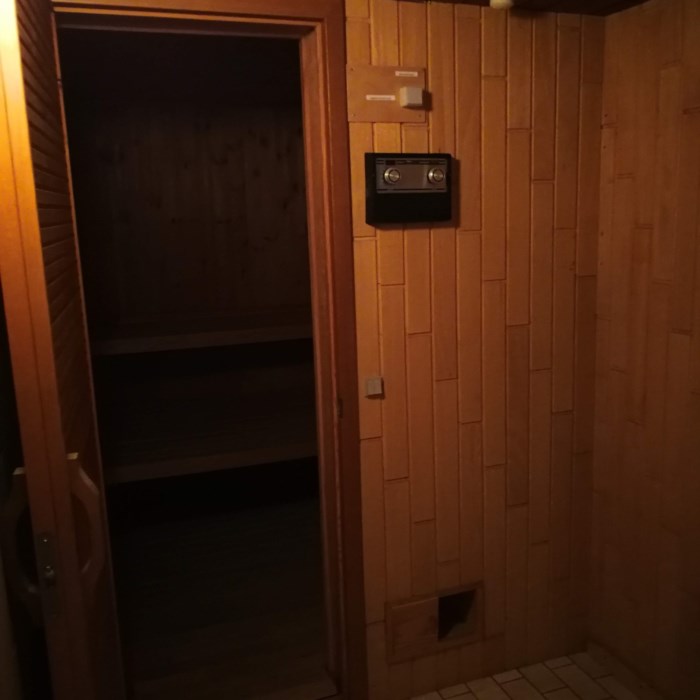

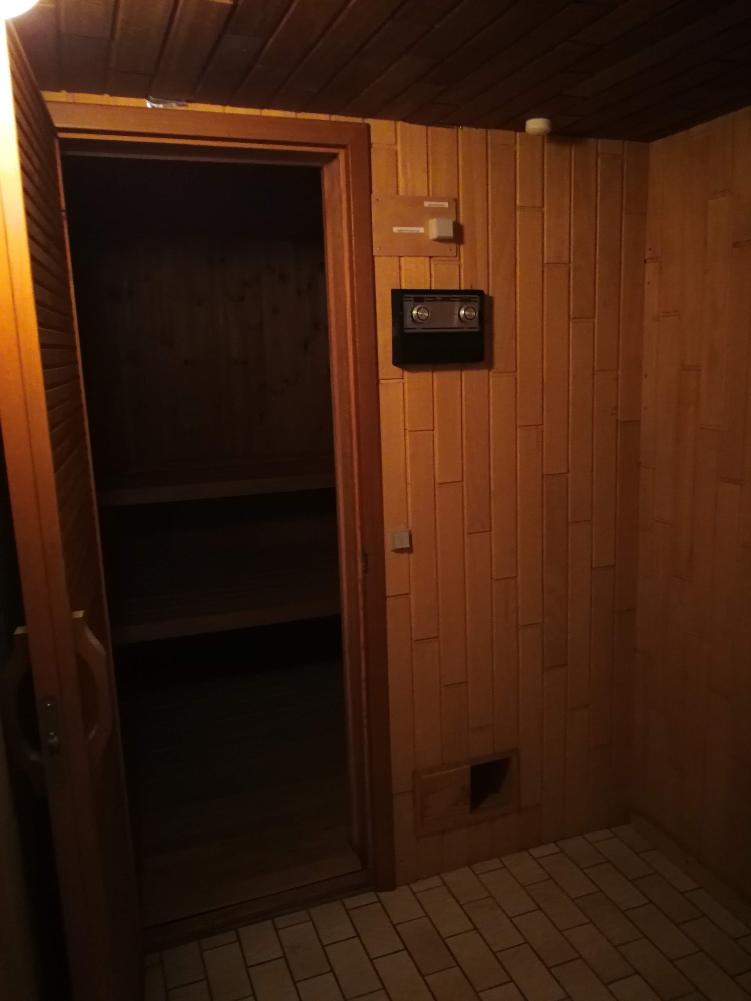

Inden jeg går i gang.
Gammel 70r sauna til depotrum

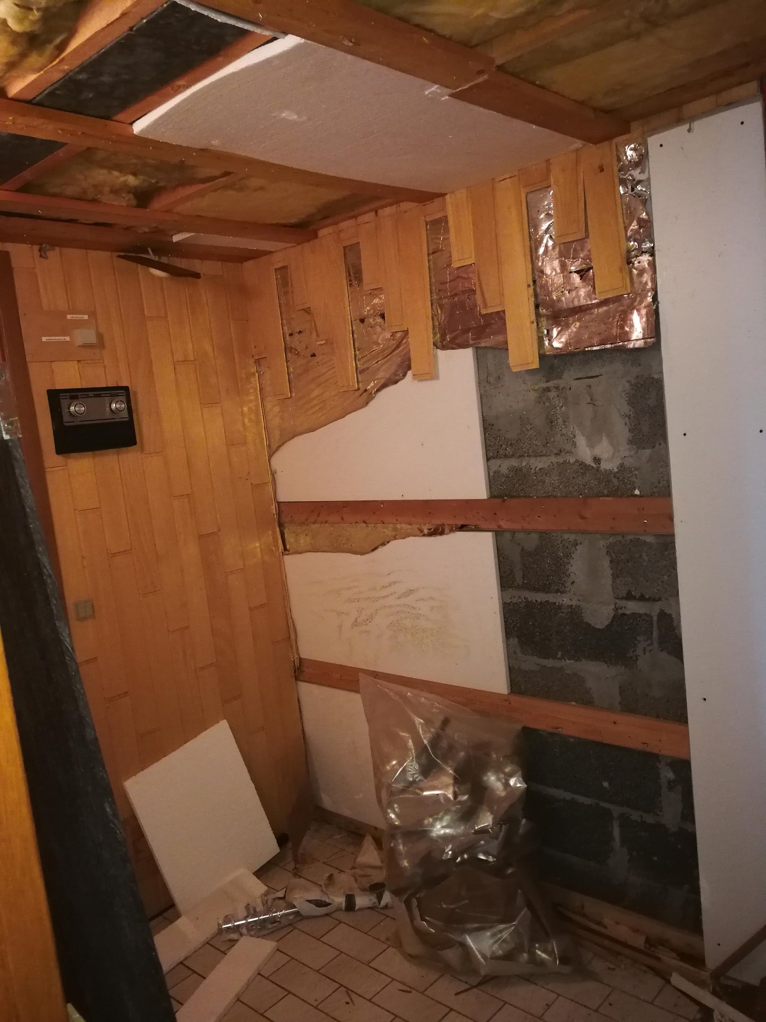

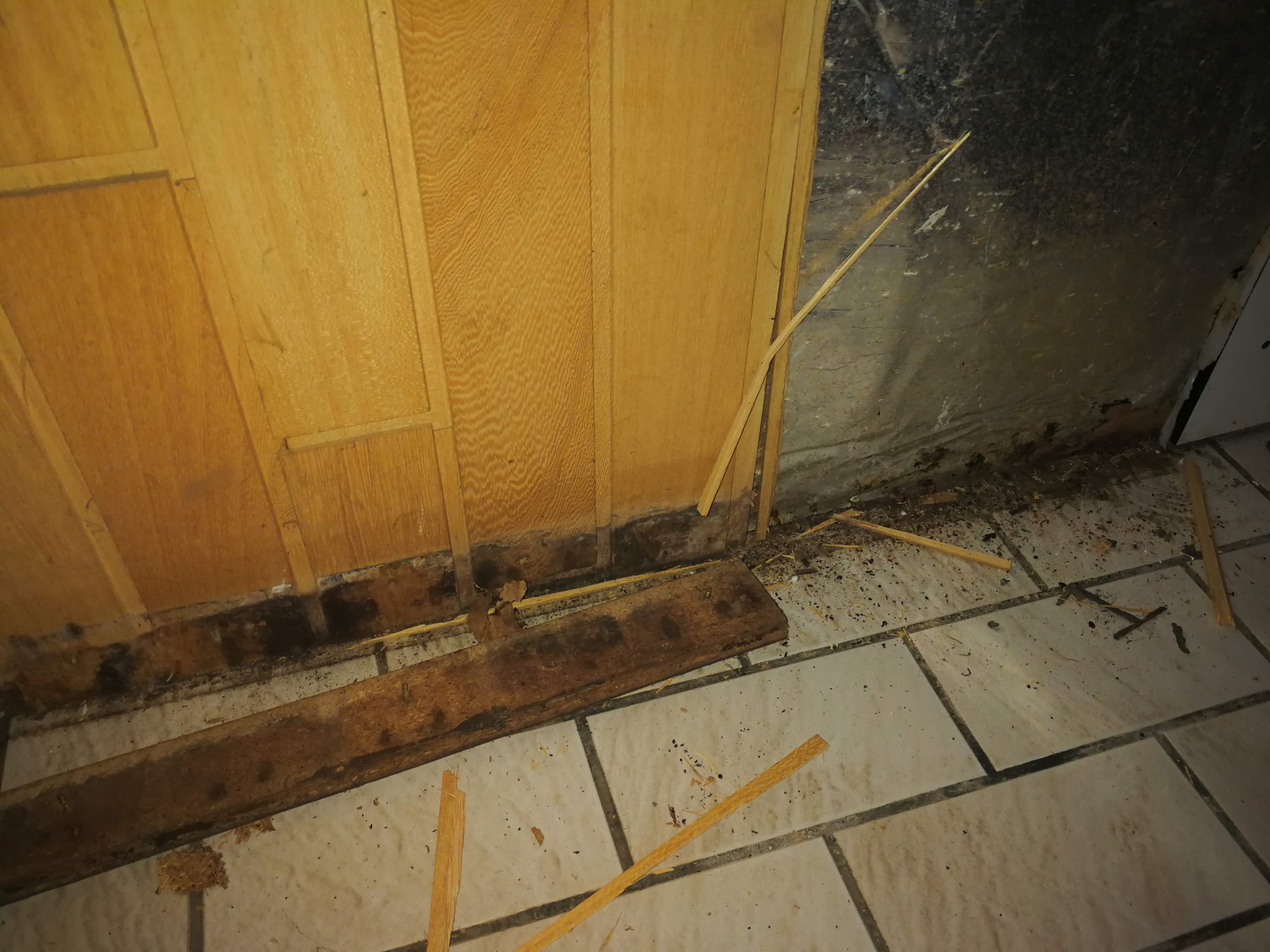

så starter nedrivning

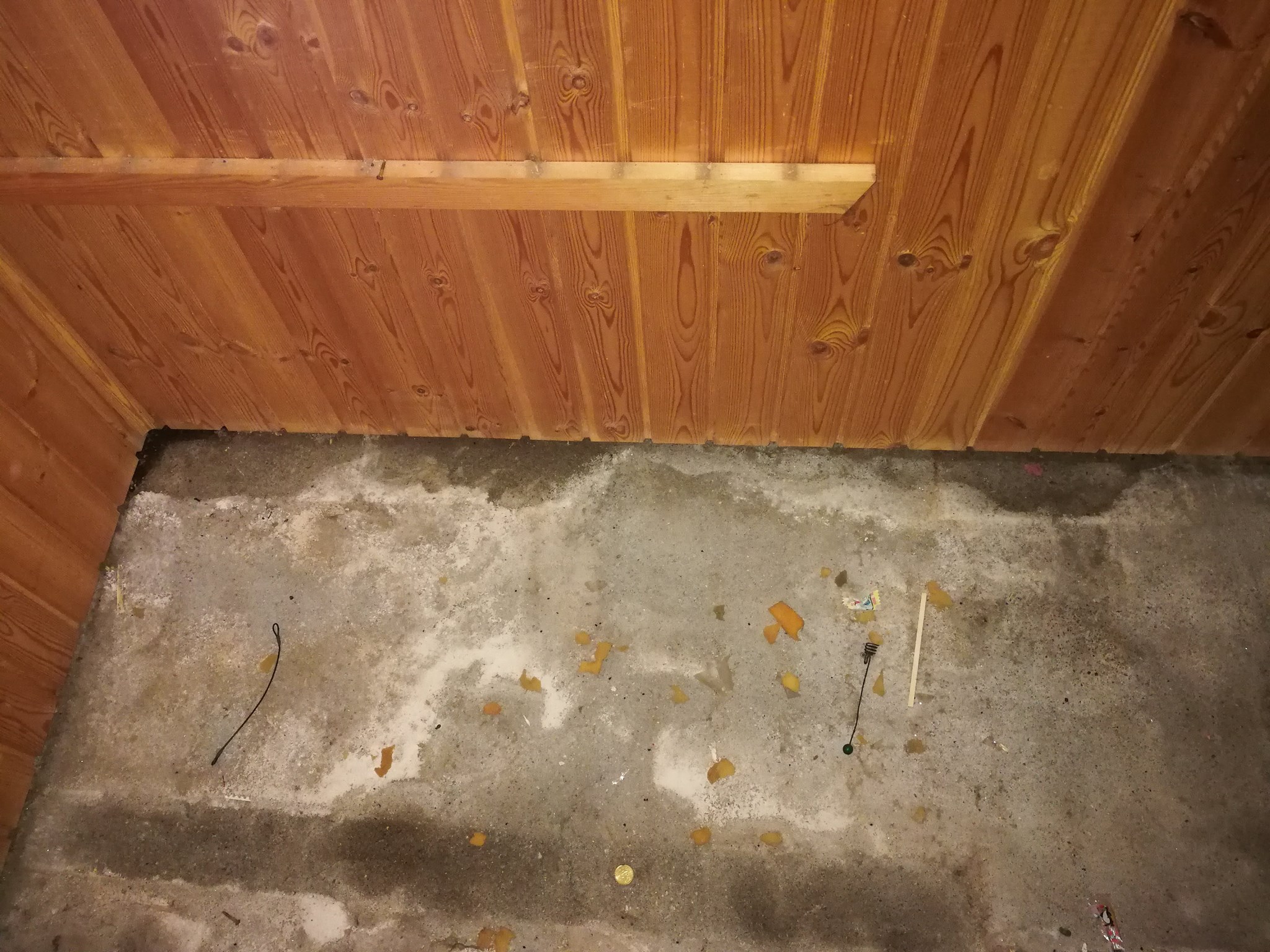

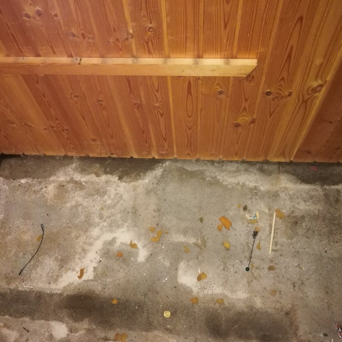

Tegn på fugt hvor det kommer ind.

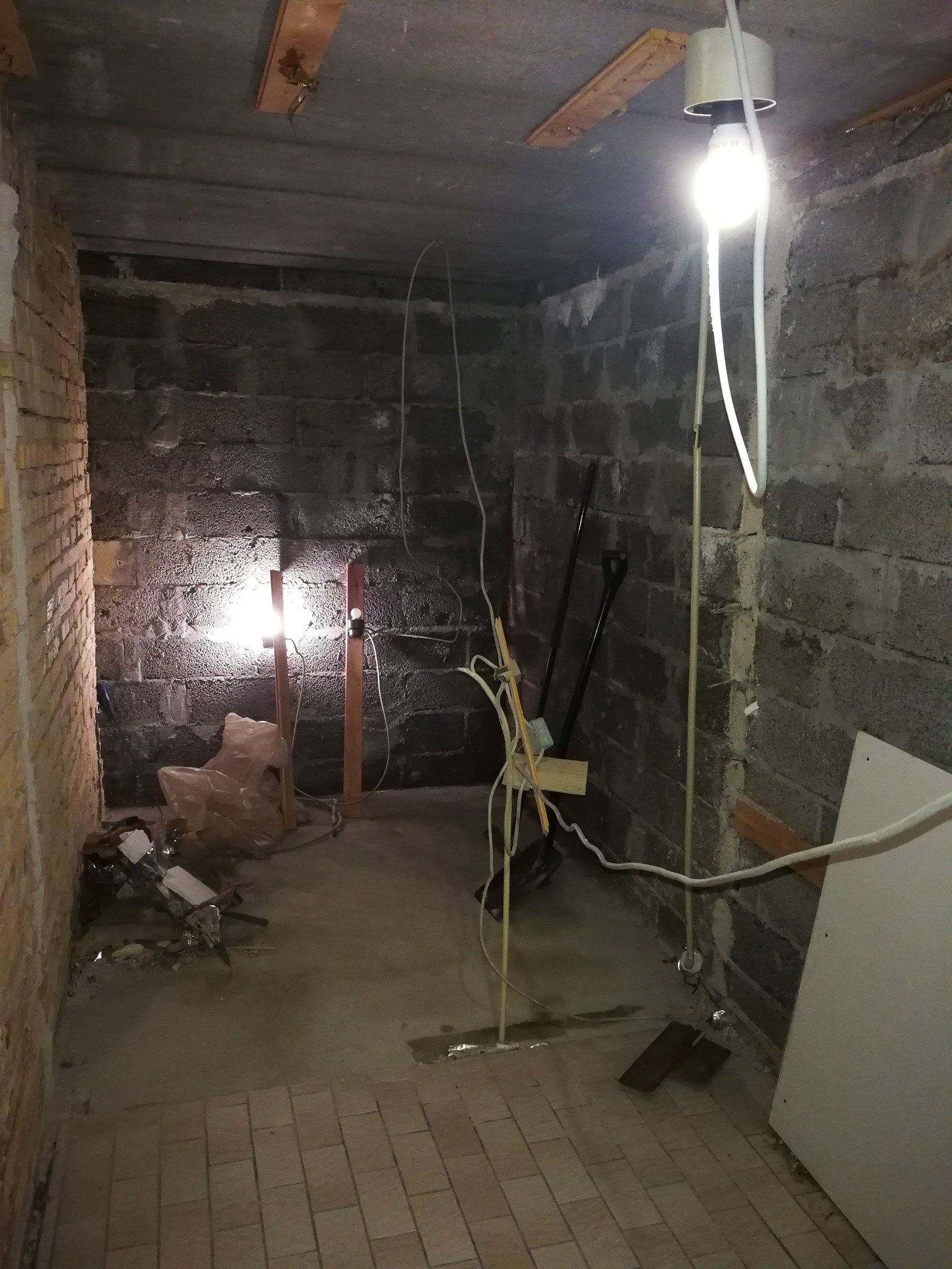

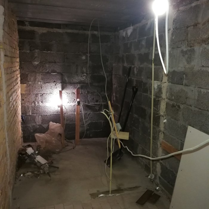

Efter alt er revet ud og jeg kun har rå vægge.
Efter frisk regnbyge ses fugten der trænger ind

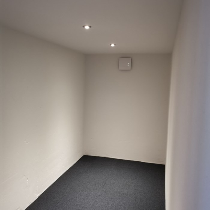

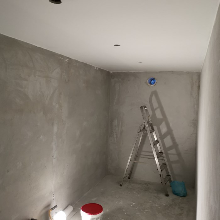

I gang med opbygning og har spartlet mit første gipsloft i mit liv :)

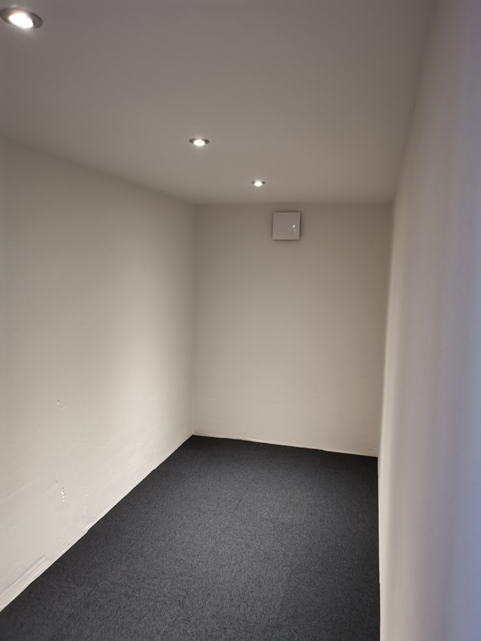

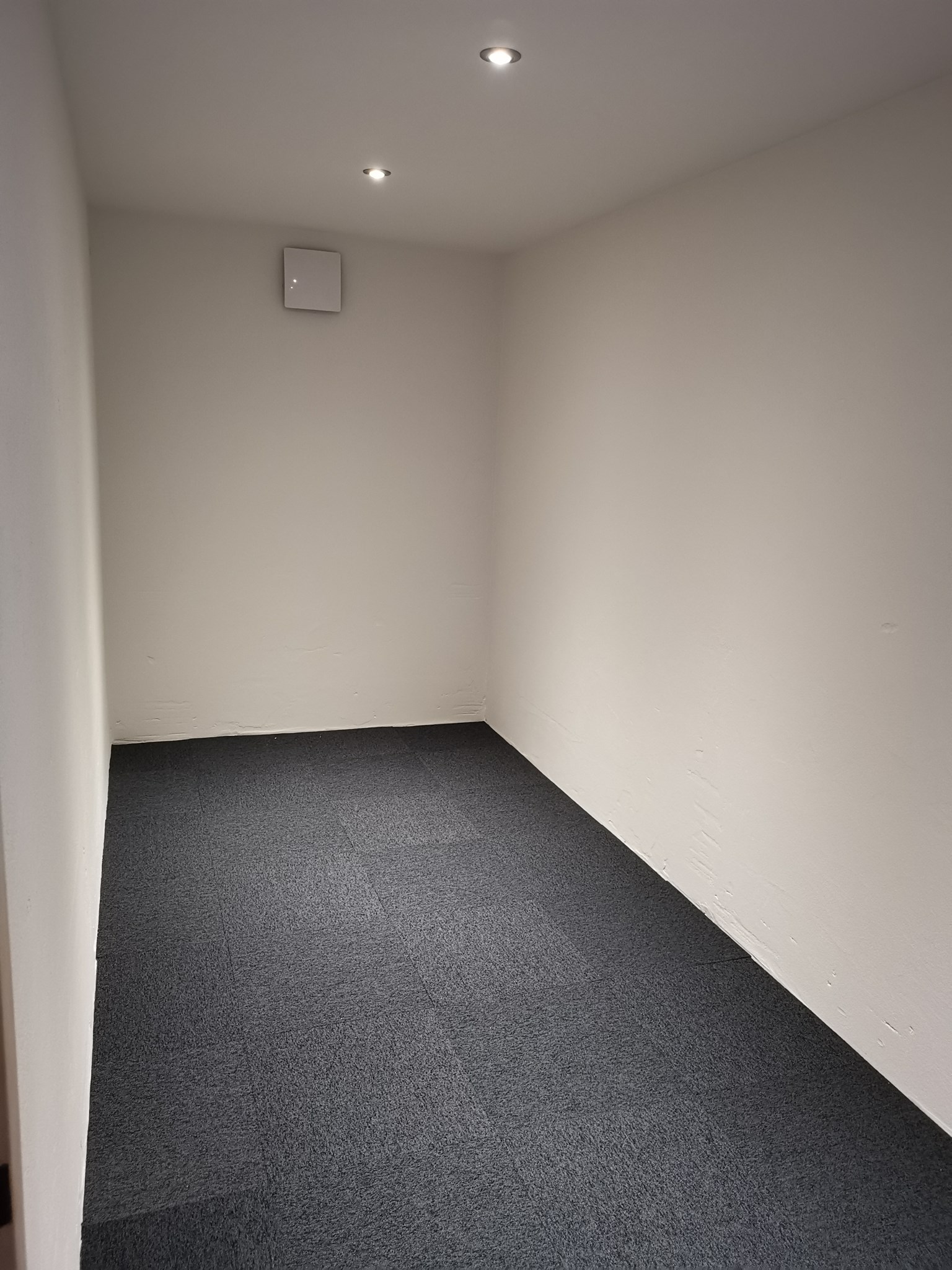

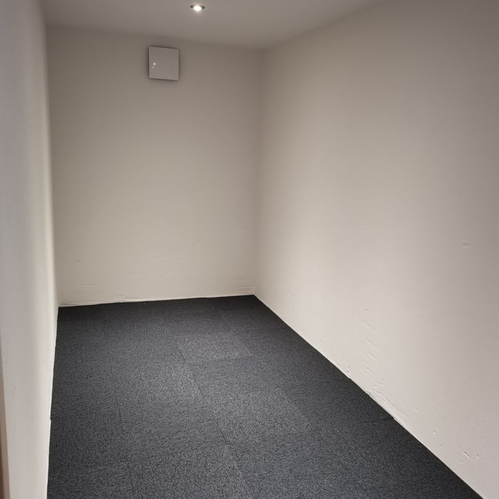

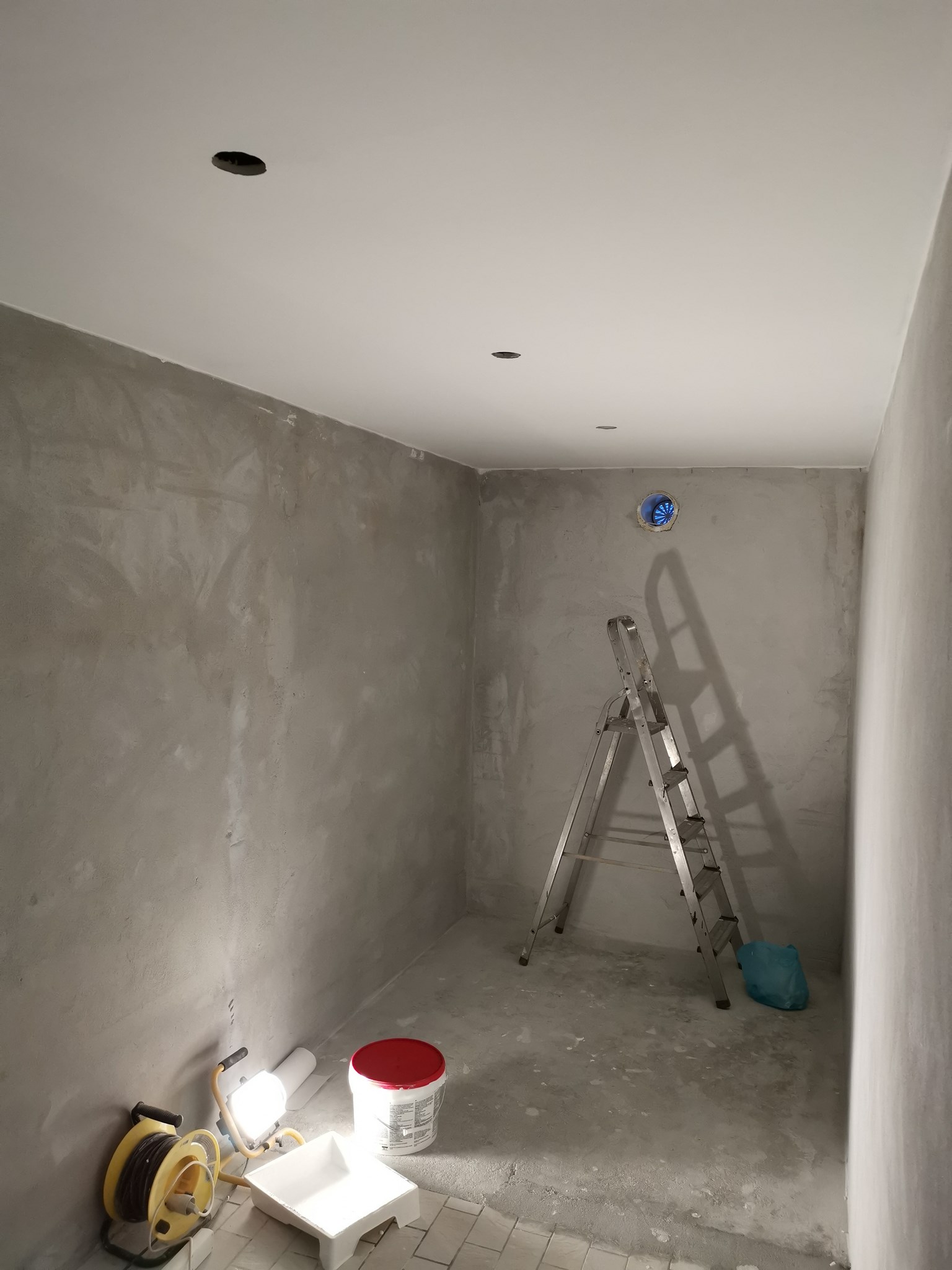

DukaOne er installeret og rummet er nu klar til reoler og opbevaring
