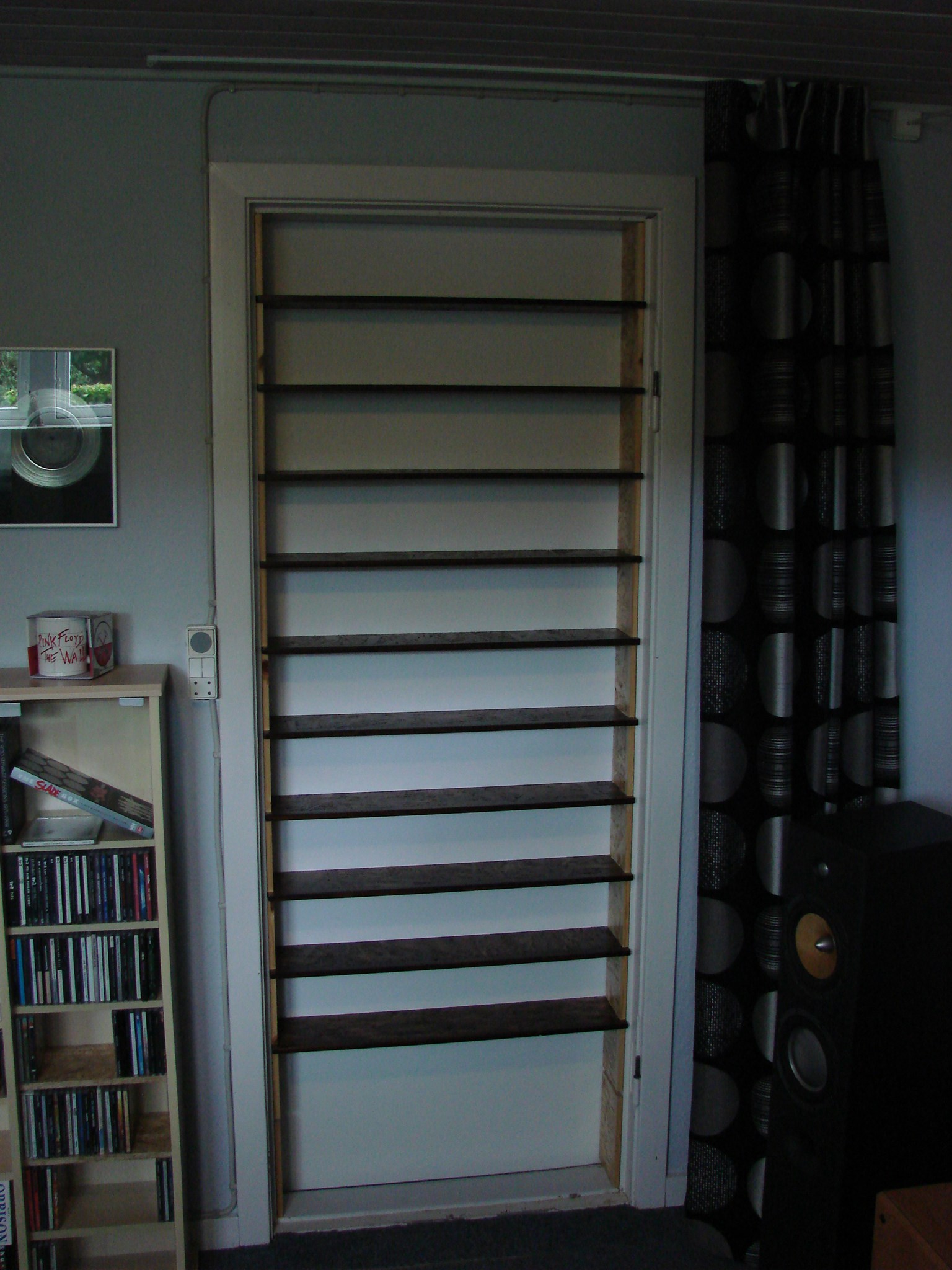

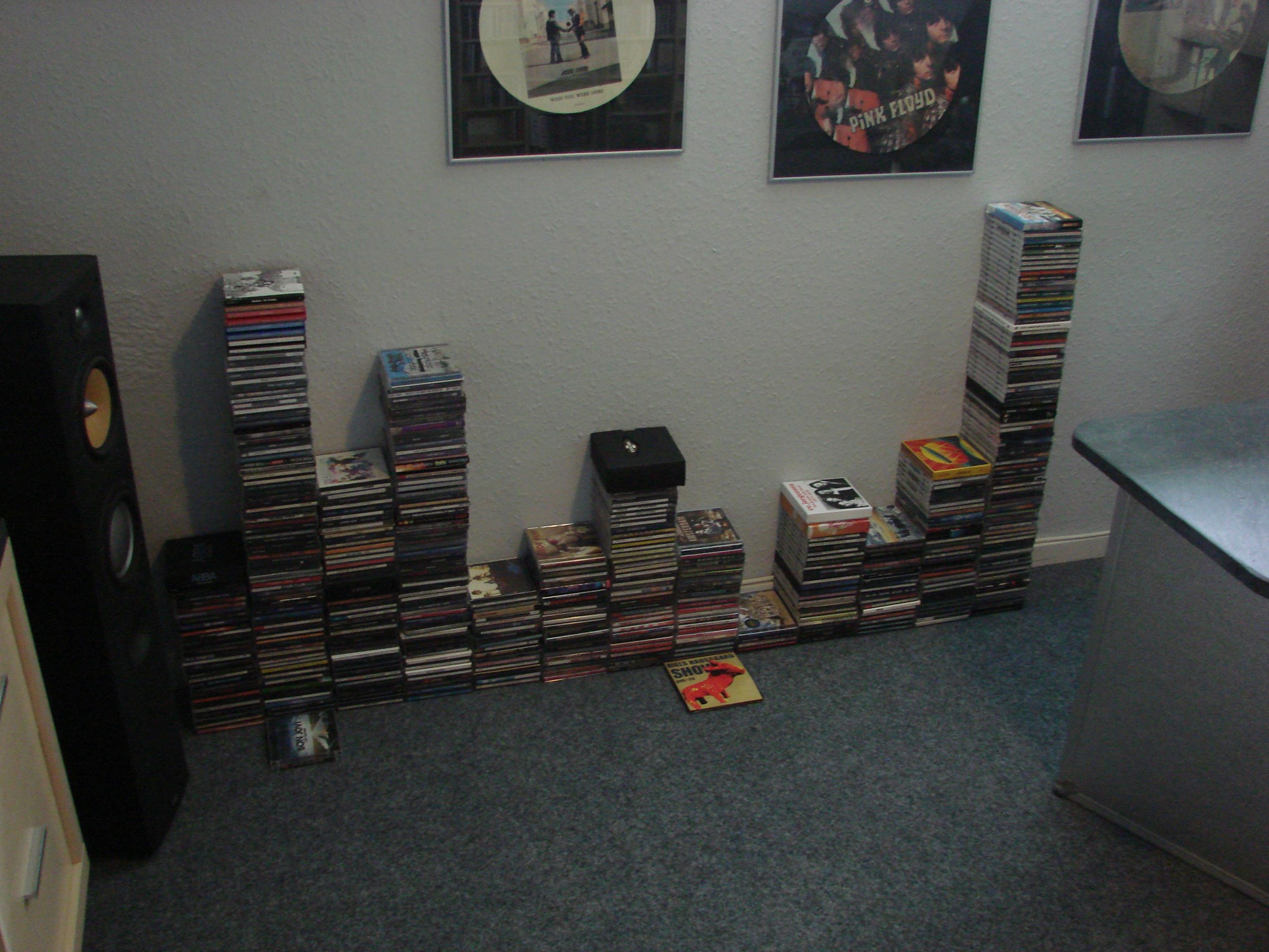

Da min samling af Cd'er bliver ved at vokse (ja jeg ved godt det er gammeldags) så var der en mulighed for at blænde en dør og lave en reol.
Jeg har taget døren af, og gemt den, og alle hylder mm er lavet så døren hurtigt kan sættes på plads, hvis jeg skulle ønske det.

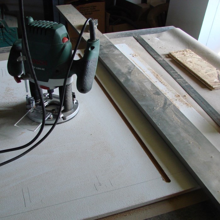

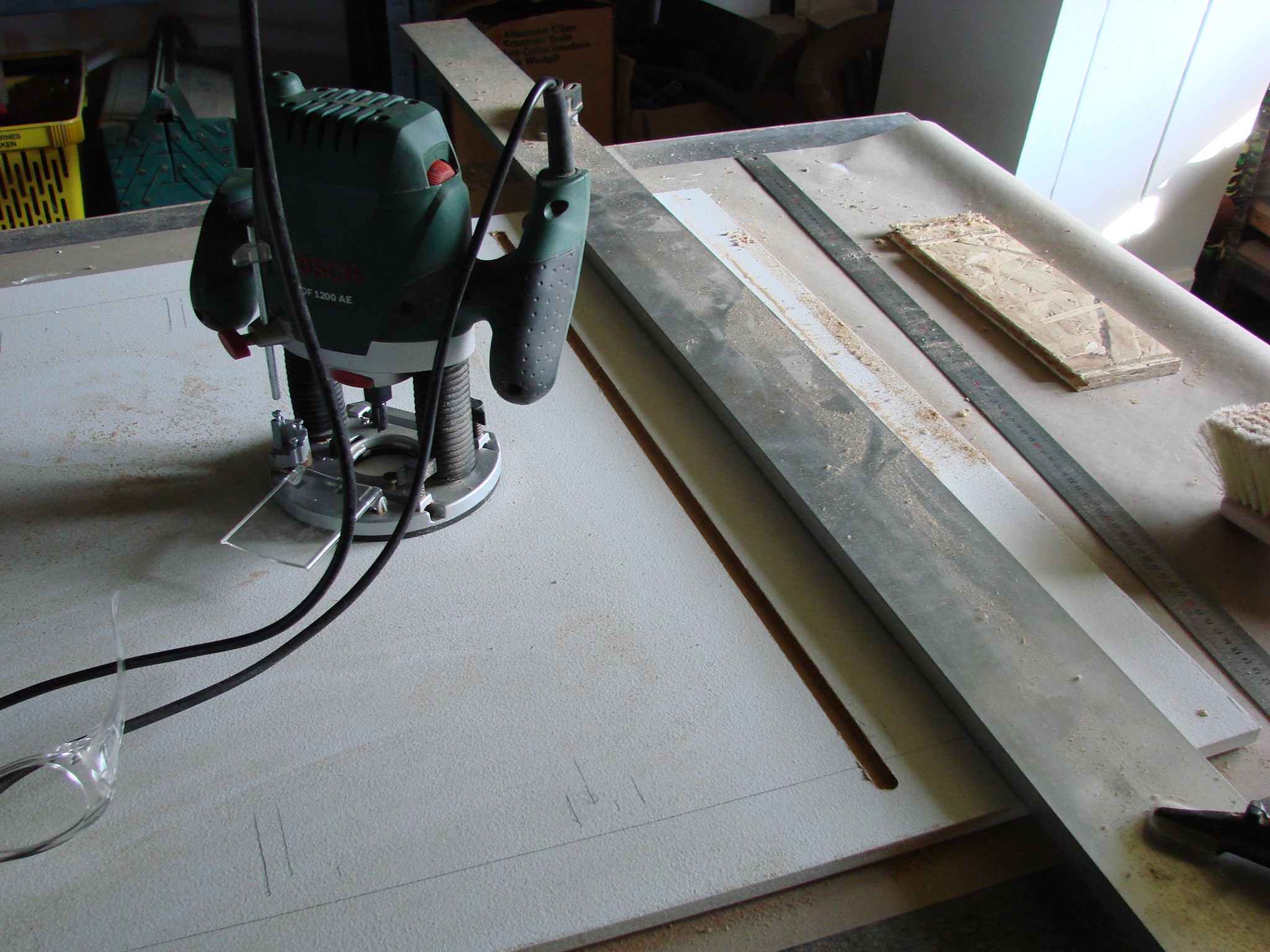

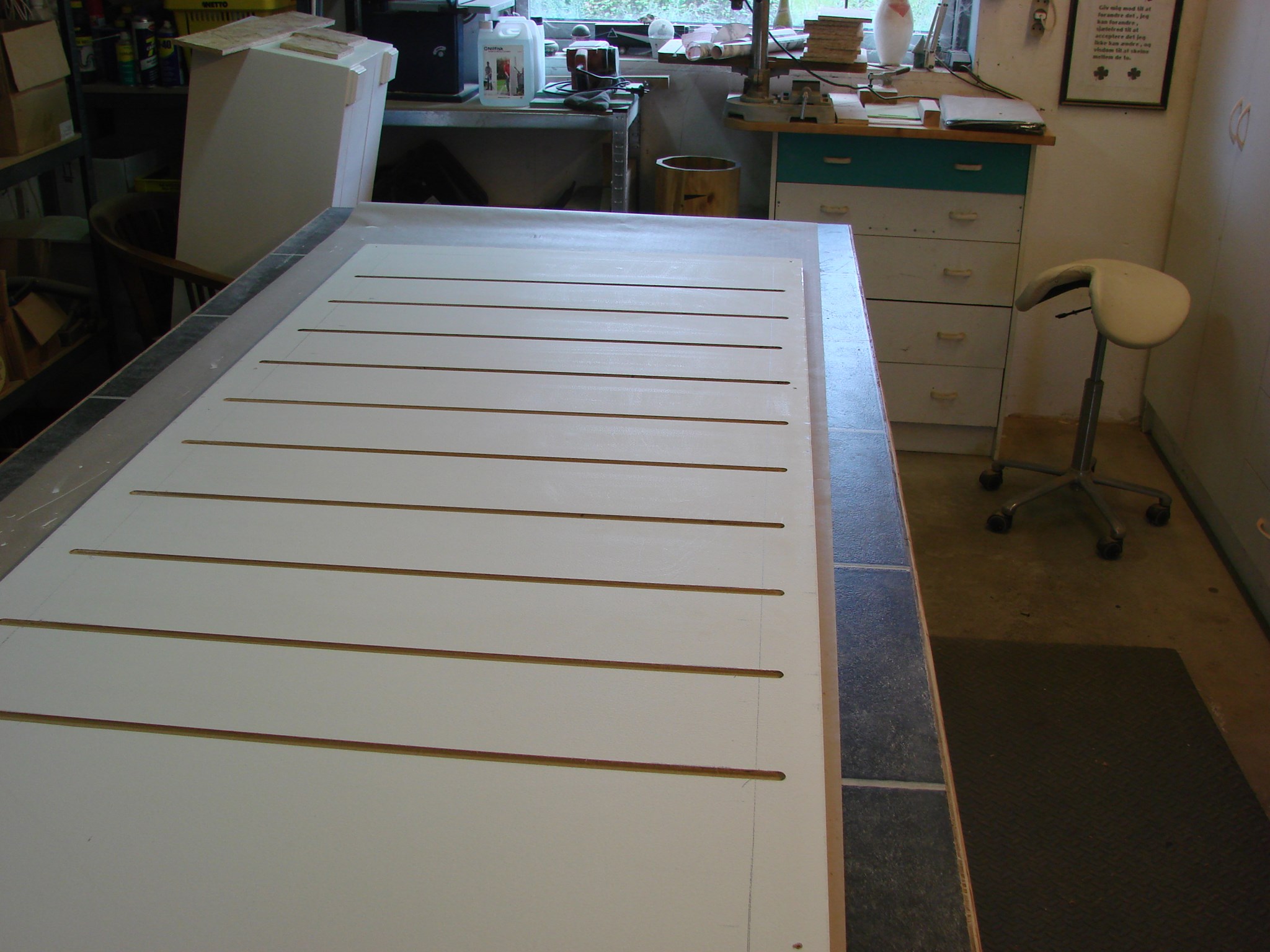

En 22mm MDF plade, hvor der fræses spor, på den ene side
Blændet dør.

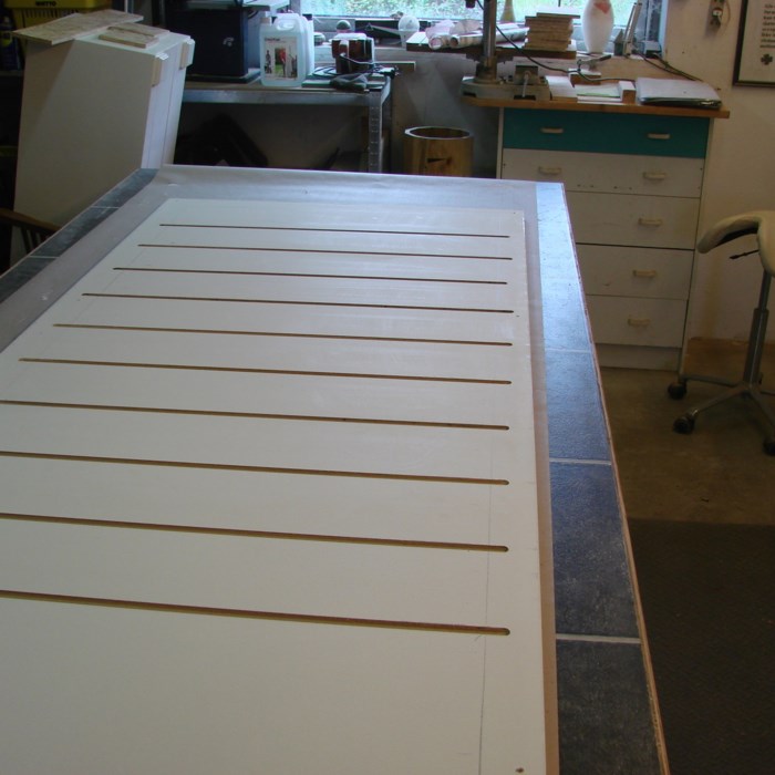

Fræsning færdig.
Blændet dør.

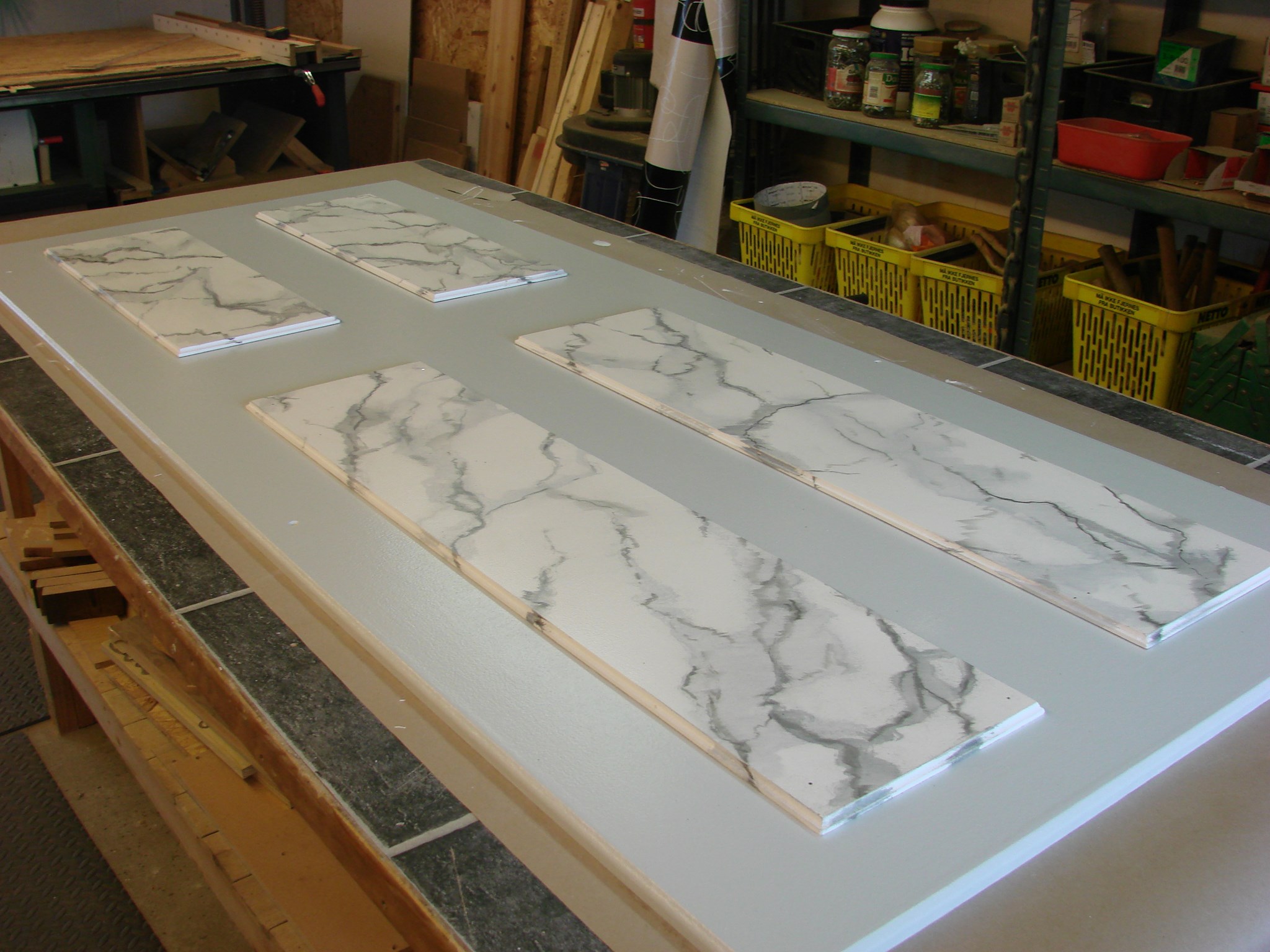

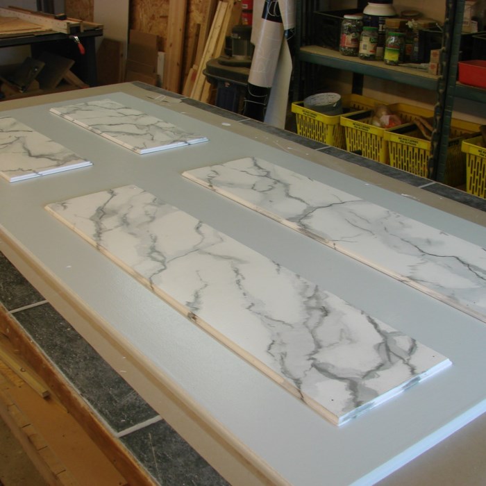

Den anden side bliver "pyntet" med "kunst".

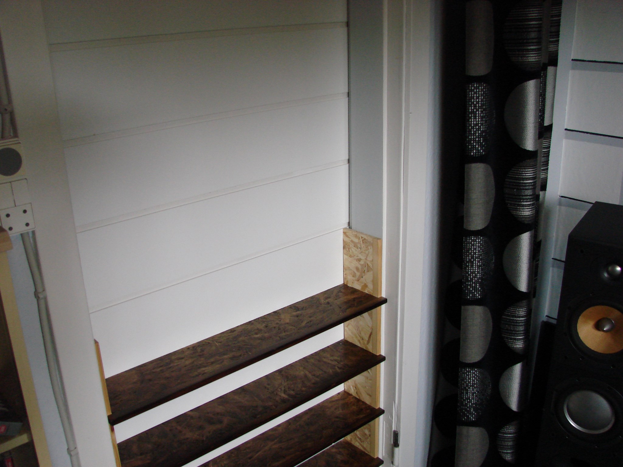

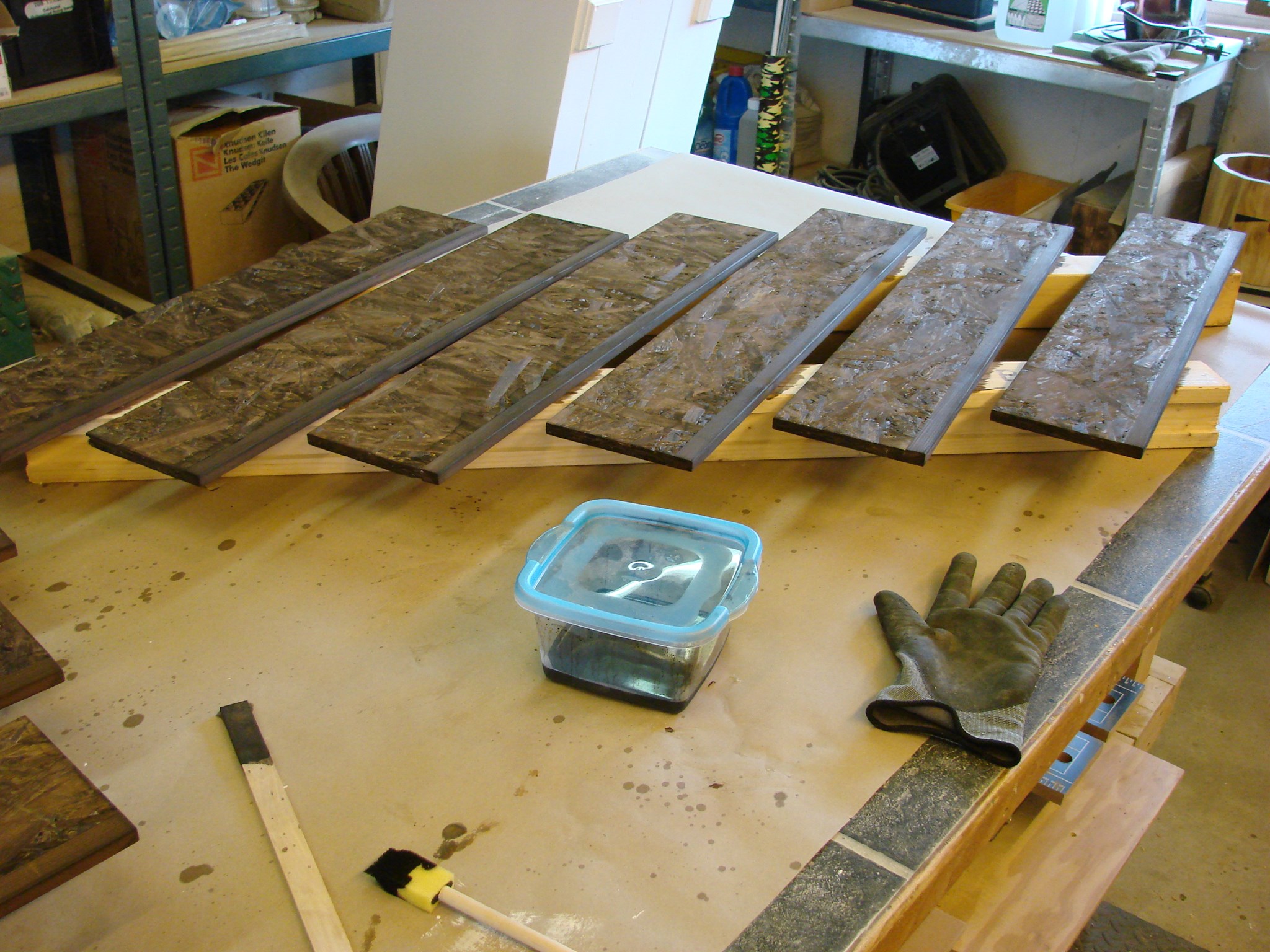

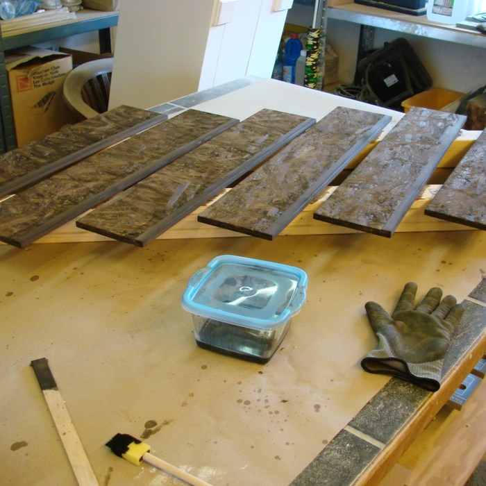

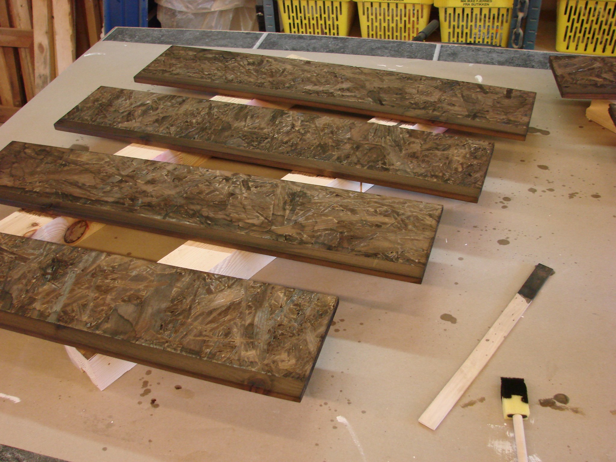

Hylder af OSB med kant af solid træ.
Blændet dør.

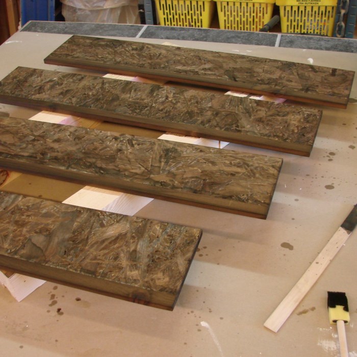

Bejset med spritbejse og givet 2 gange klar lak.
Blændet dør.

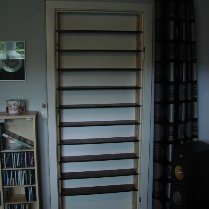

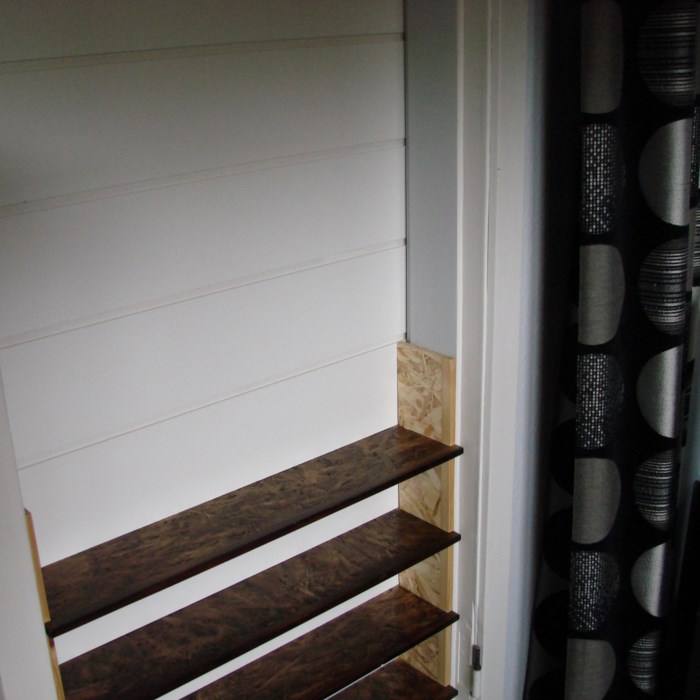

Plade monteret i dørhul, og hylder bliver sat i
Blændet dør.
Nu skal cd'erne sorteres....her kun til "M".

En fiks og elegant løsning. Har du selv marmoret de 4 stykker på bagsiden?
PinkHenrik skrev den 26-09-2018
Ja, det var engang meningen at de skulle have været brugt til et andet projekt i vores soveværelse. Men så mente "hjemmestyret" at de blev lidt "over the top", og de har så hængt i garagen siden...
Rantzau skrev den 26-09-2018
PinkHenrik: Må jeg give dig et godt tip?
Din marmorering  er interessant og fortjener lidt mere eksponering.  Send fruen 8 dage på ferie. Så snart hun er ude af døren er der frit slag i bolledejen.
... når hun kommer hjem er det for sent at komme med indsigelser.
Ha ha... jeg har tidligere gået totalt amok i vores tidligere hus, med marmorering.
Så jeg er nok også selv lidt træt af det
