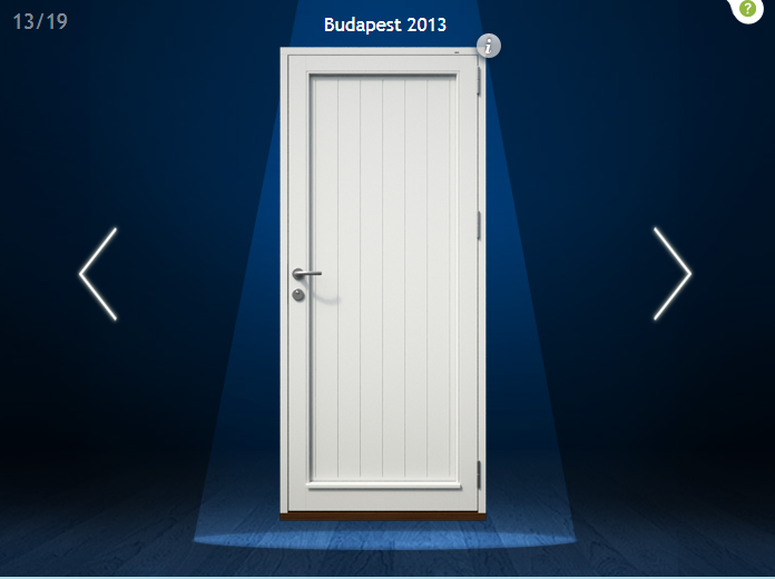

Jeg har en facadedør købt og monteret i 2016.
Døren er fra Outline og er en glat dør kun med en fyldning.
Jeg er utrolig træt af at jeg ikke fik bestilt med rude i da vores gang er meget mørk.
Er der nogen der har erfaring med om det kan lade sig gøre at eftermontere en rude i en fyldning?
Det er sådan en dør, bare ind ad gående og med glat fyldning:

Du skal se om fyldningen sidder med "glaslister" så er det meget nemt at sætte en termorude i.

Hej Jacob.
Velkommen til LDS som det første.
Lidt ud dybende info er nødvendige ang. tykkelse på døren
Vil forsøge at forklare hvordan du kan gøre, men ved ikke hvilken baggrund eller om du har værktøj til rådighed.
Du lægger din dør F.eks. på et par bukke.
Mærker op hvor du vil ha' dit vindue, sætter eks. vis malertape på hvor snittet skal være, skærer igennem med håndrundsav, lang denne opmærkning.
Og skær med en stiksav eller lignende fri i hjørnerne.
Skær fra indersiden, den er nemmest at reparere evt. op rifter med spartle og maling.
En ny klinge eller ny slebet gir' det allerbedste resultat.
Er du i tvivl så spørger du bare igen.
Ps.
Sidder din fyldning med glaslister afmonteres disse, og du kan nemmere at skære et hul til din rude, om den skal fylde hvor fyldningen er.

Hej og tak for velkomst og svar!
Jeg er Tømrer så værktøjet er ikke noget problem, problemet er at dørpladen er i et stykke, med det mener jeg at man kan ikke afmontere glaslister da hele rammen er af et stykke. Jeg bliver derfor nød til at skære ud i fyldningen som er af skum, hvis jeg vil have en rude i, og det er der jeg har min tvivl om hvorvidt det kan laves tæt, og i så fald, hvordan

Det er ikke godt at lave det hvis fyldning er af skum. Så den må skæres helt væk, og så "listes der rundt" ved træ rammen så glasrude kan sættes i.

Skal der glas i hele fyldningen?
