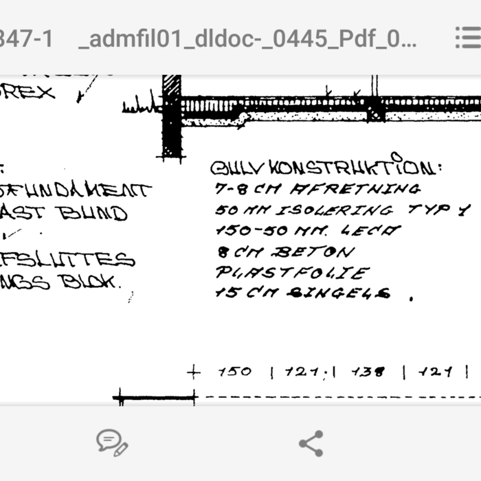

Kan man ligge gulvvarme direkte ovenpå afretning ?

En med Fox men når det er sagt så drop det leca og brug flamingo/sundolitt oven på afretningssandet og beton derovenpå min 10 cm tykkelse med armeringsjern i...... og hvis du vil overholde bygningsreglement der gælder i dag, hvilket du faktisk skal så skal der 300 mm isolering i og nej ikke leca.

Okay så du siger at jeg slet ikke må ligge gulvvarmen ovenpå den eksisterende konstruktion? For så er det lige meget, så må vi undvære.. ?
