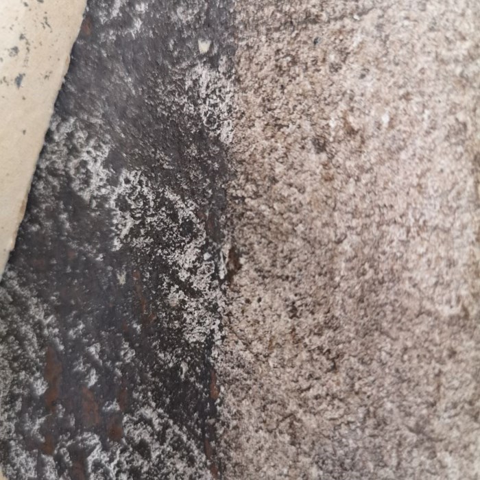

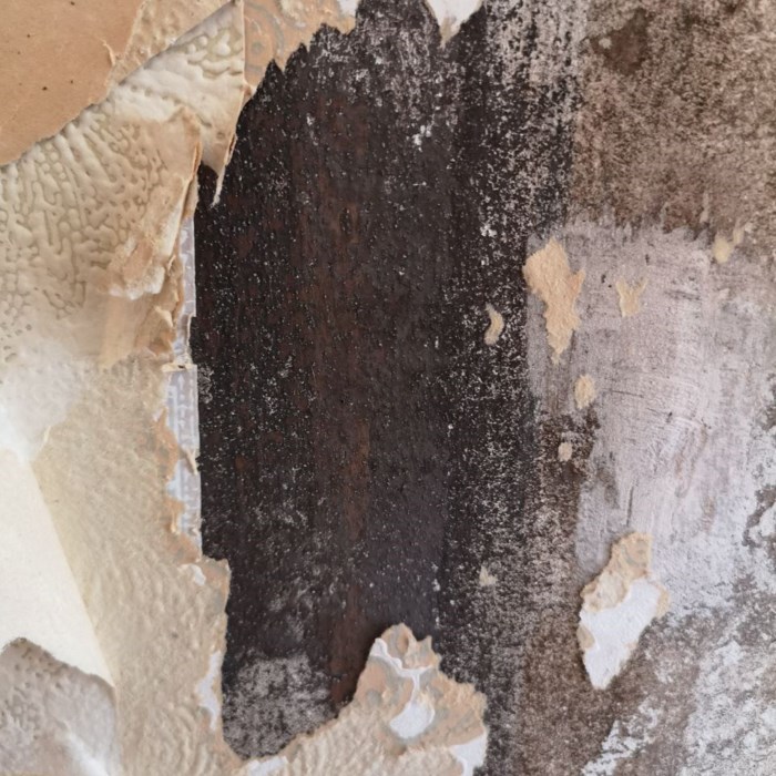

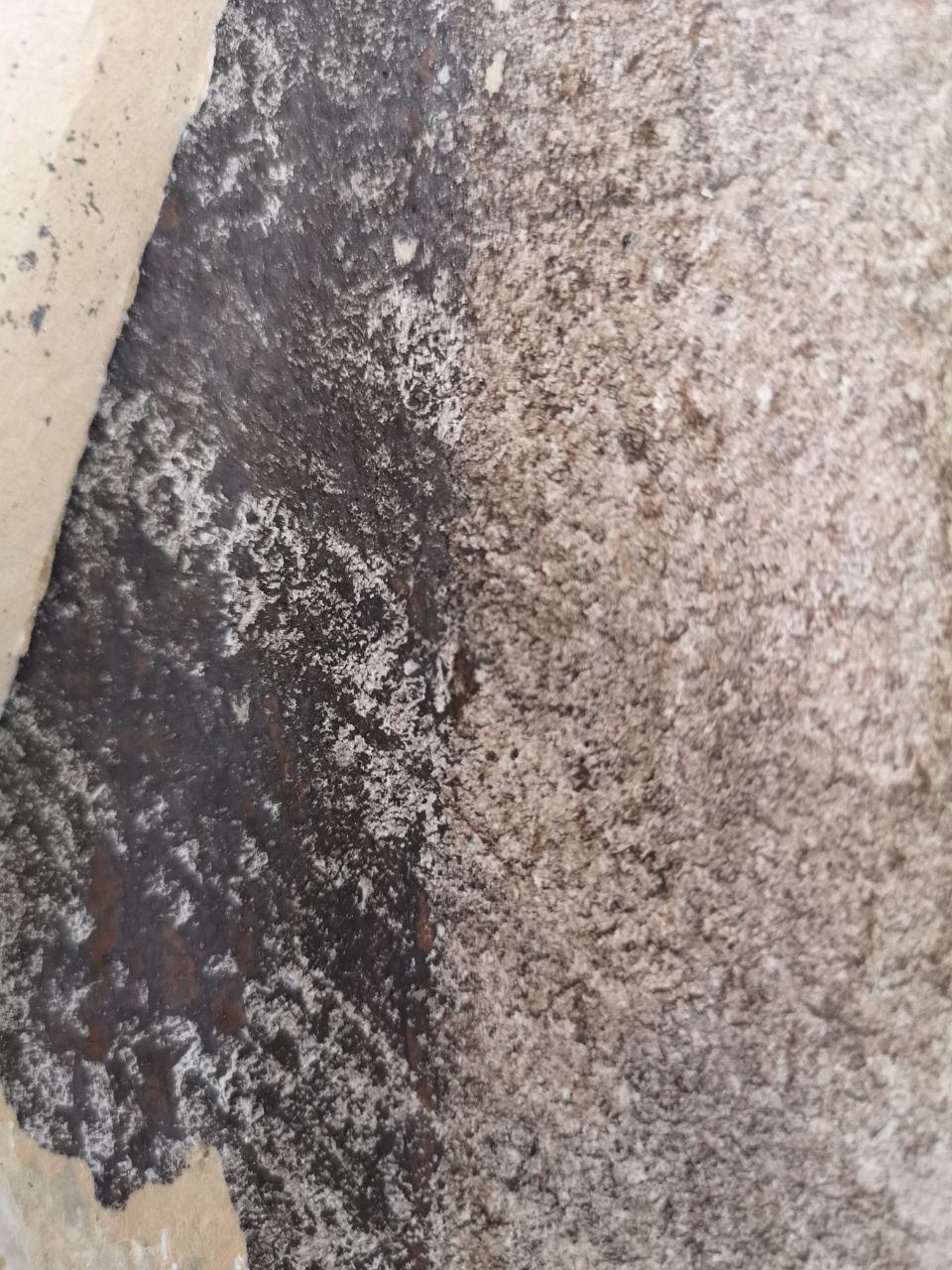

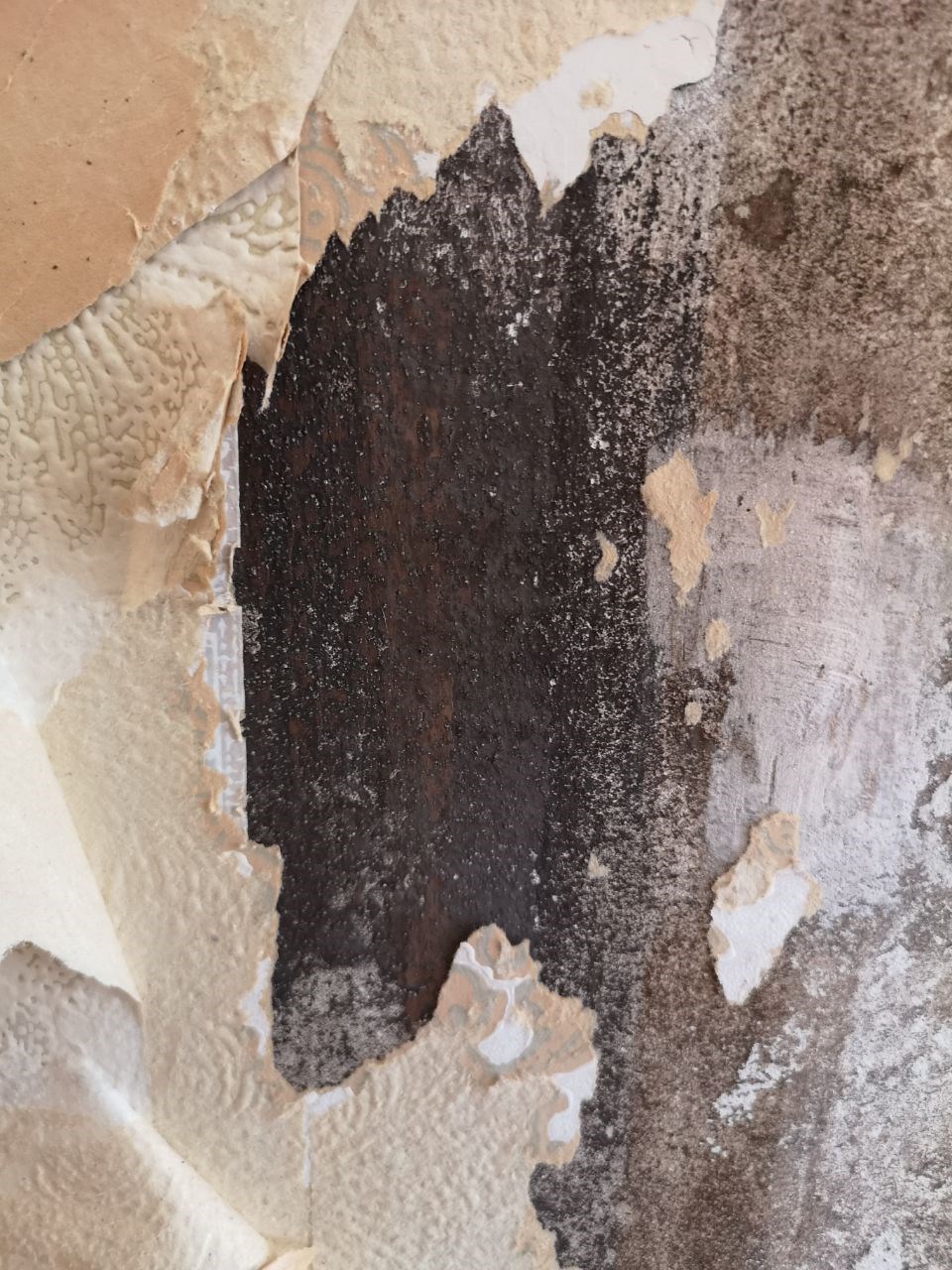

I forbindelse med renovering i min nye lejlighed, skal det gamle tapet fjernes. Under tapeten gemmer der sig en sort farve. Er der nogen der har bud på hvad det kan være?
Et par facts:
  • Bebyggelsen er fra 1927
  • Det er ikke en ydermur
  • Der har engang været en brandeovn på den anden side af væggen.
  • Væggen er ca. 10 cm dyb.
Vh. Michelle

Det ligner løbesod. Er misfarvningen op ad en skorsten?

Lugter det af sod eller af brændt tjære?
Prøv evt. om du kan vaske noget af det af.
Det kan godt være at man i "gamle dage" grundede væggen med en limfarve i sort. Det har vi set rigtig mange steder, når vi er ude og male. Det kan være for at spærre imod sod og lugt fra brændeovnen.
Hvis det er sod fra brændeovnen, burde det nok stinke helt vildt brændt.
