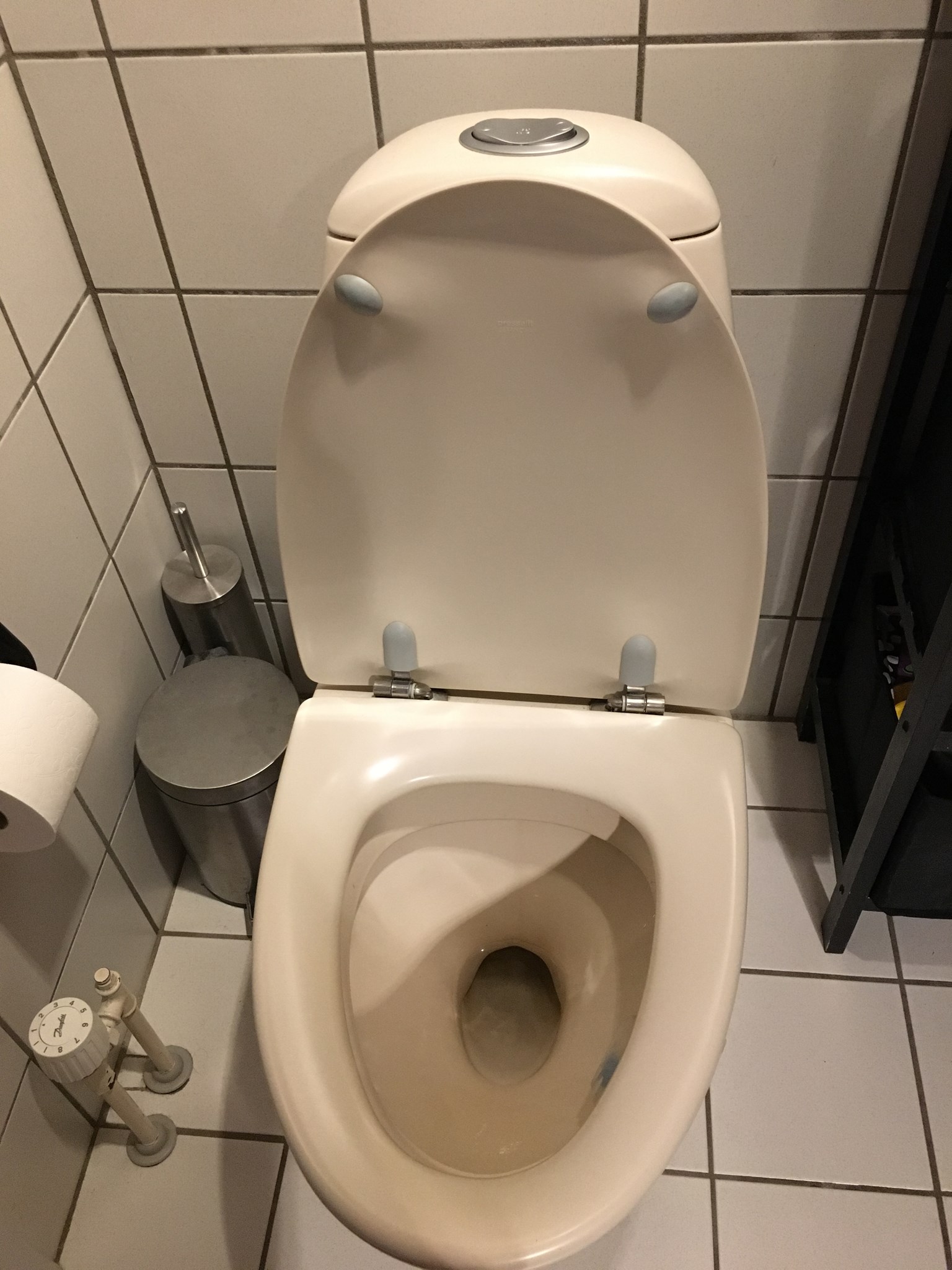

Jeg har et ifö toilet som konstant står med summe lyd, som om der rinder vand. Det gør der bare ikke, er der nogle der har et bud på hvad der kan være galt?

Rens flyder og og toldpakning
TWK skrev den 11-06-2018
Lyder som om at indmaden i dit toilet er kalket til. Magter du ikke selv at bøvle med at få det kalkfrit, kan du jo evt. bestille en komplet ny indmad
Martin Iversen skrev den 12-06-2018
Fandt ud af at synderen var ventilringen. Den var godt kalket til, jeg fik den renset og givet noget silicone og summelyden var væk. Siliconen hjalp dog ikke for evigt, så måtte ud at købe en ny ventilring som fik styr på det. Tak for jeres fif. :o)
