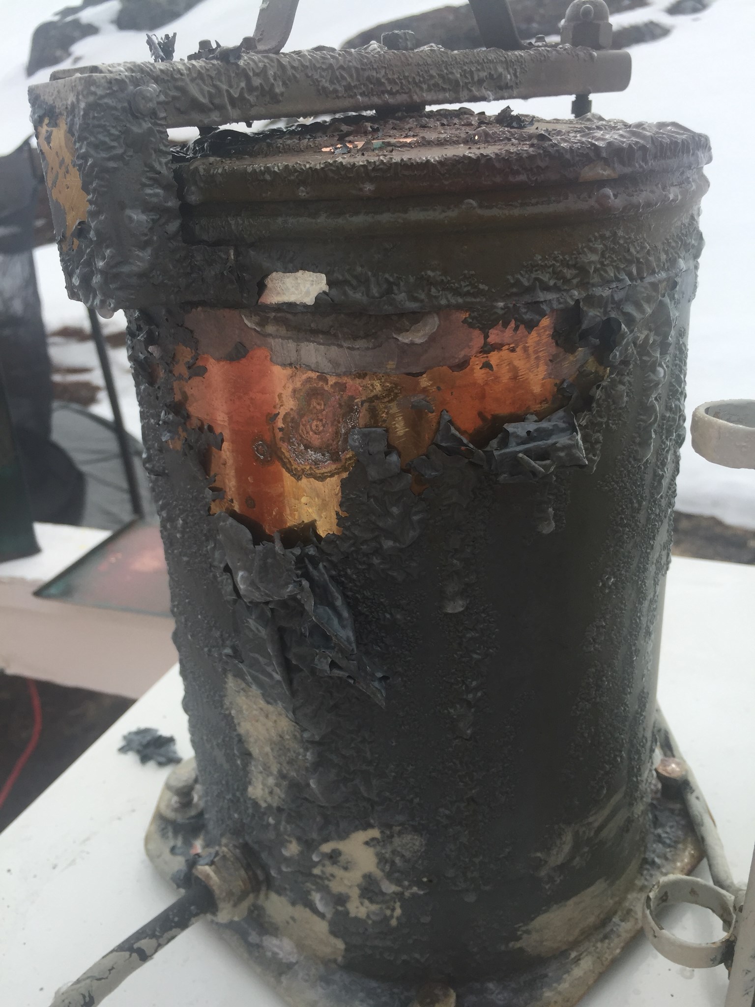

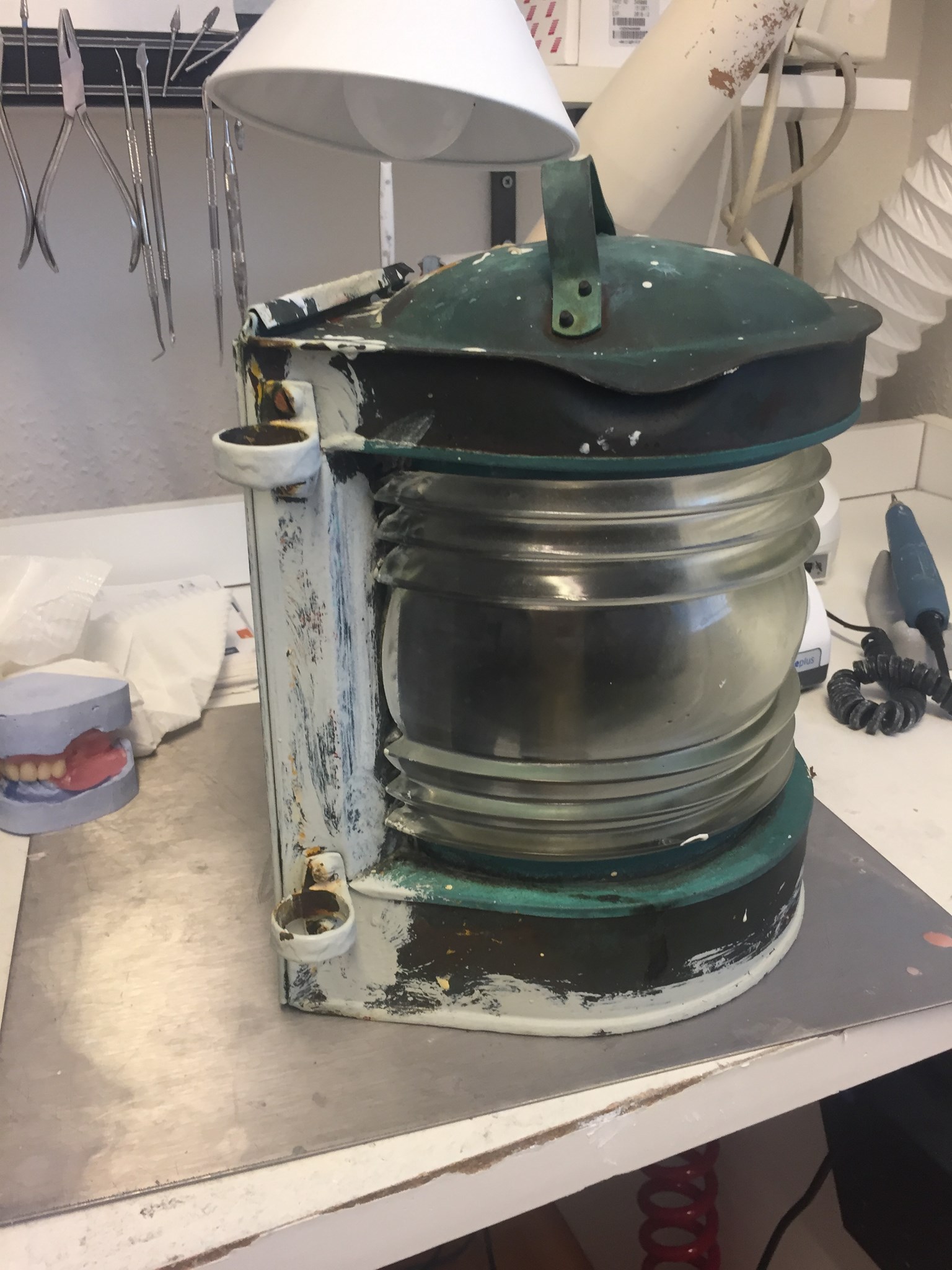

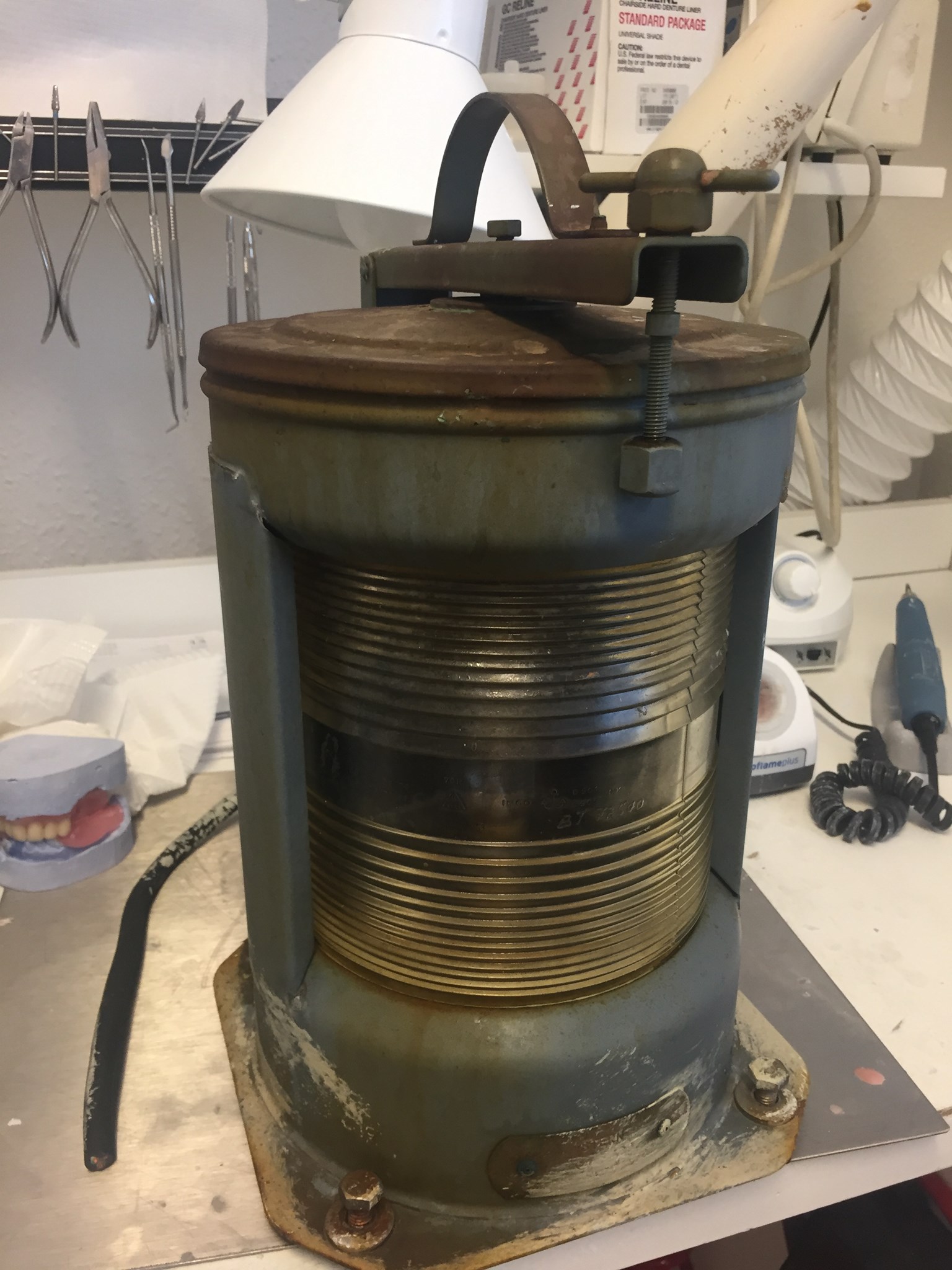

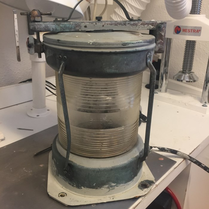

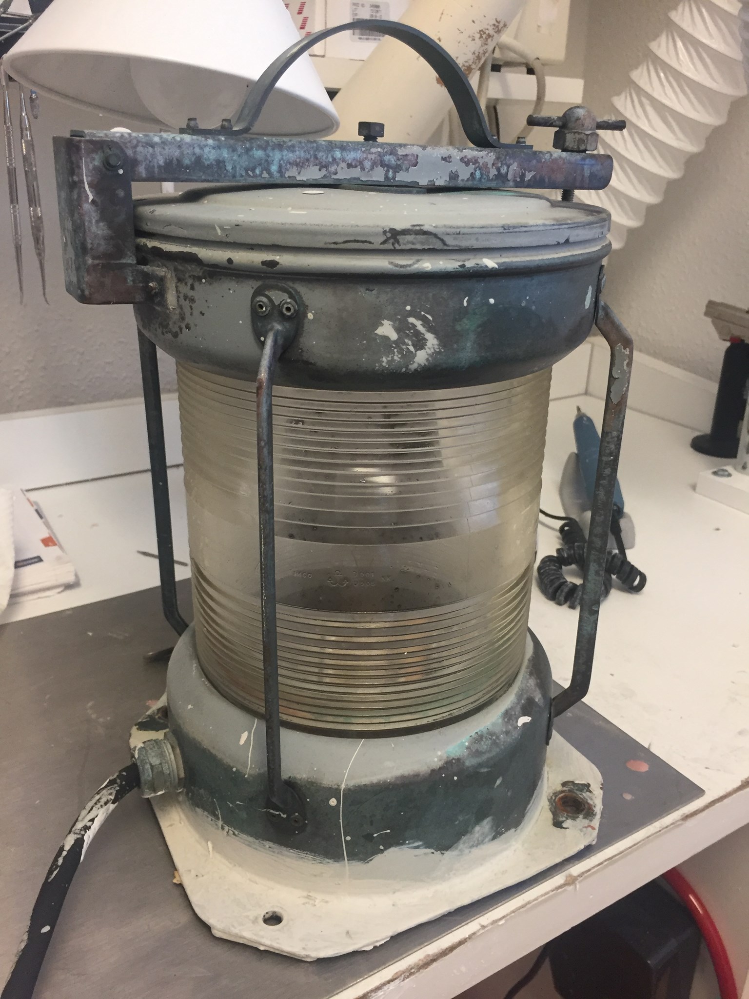

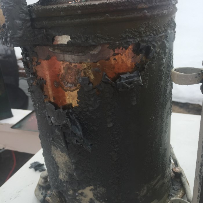

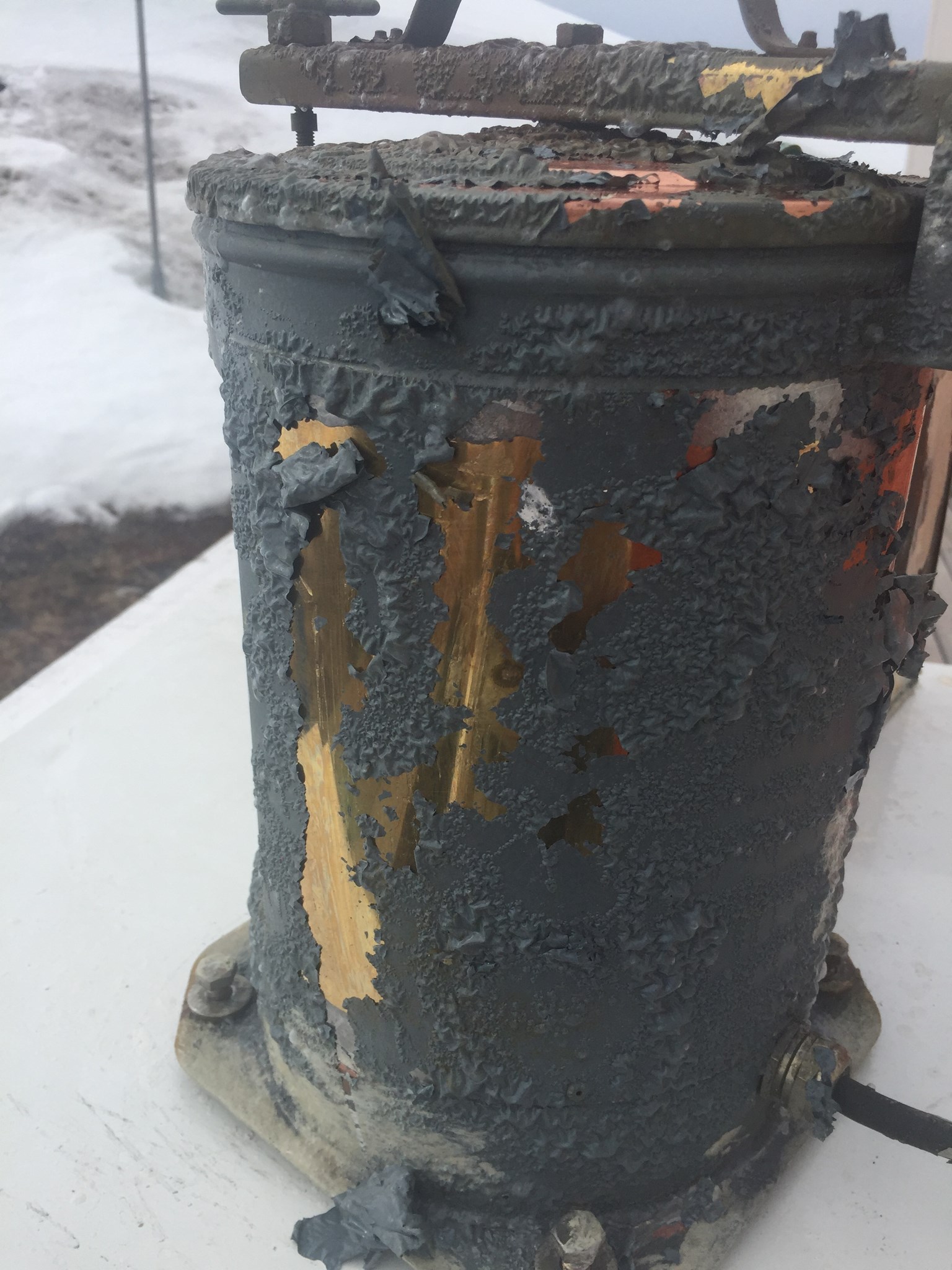

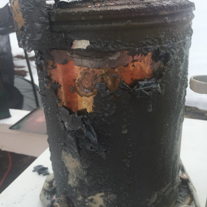

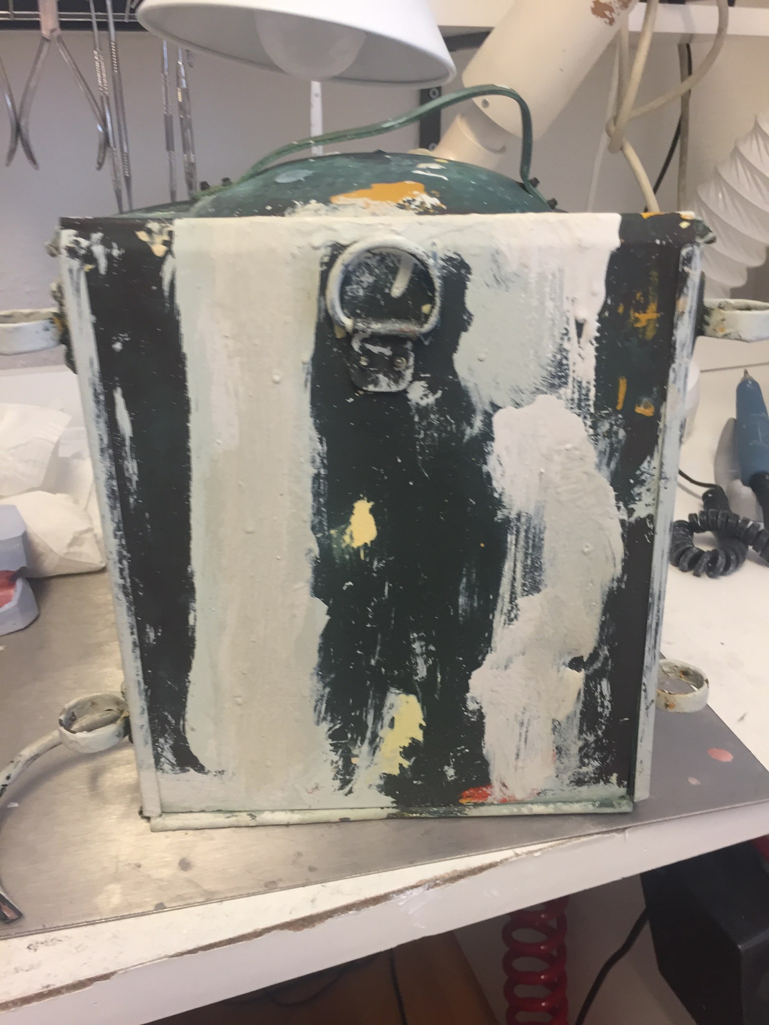

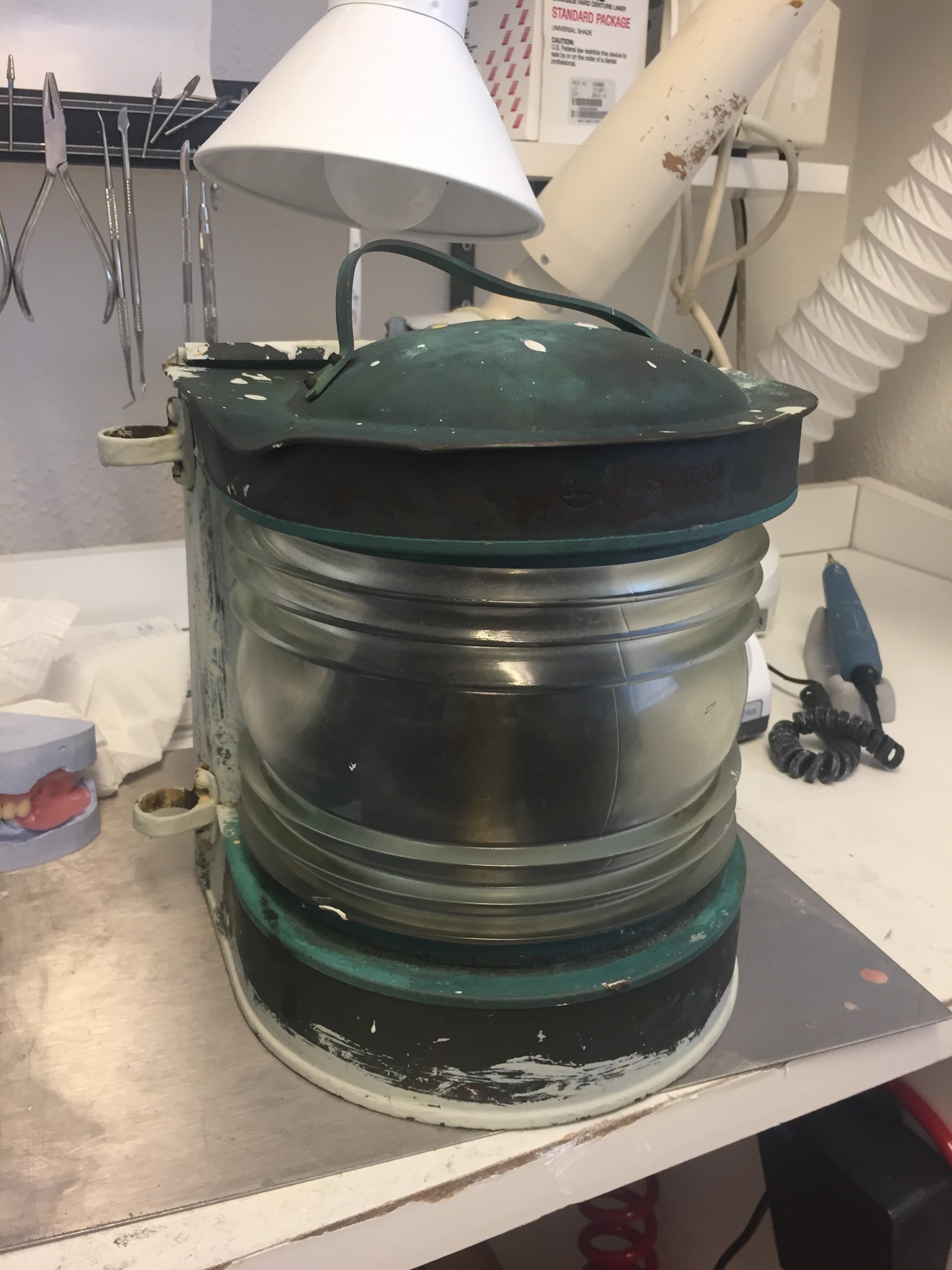

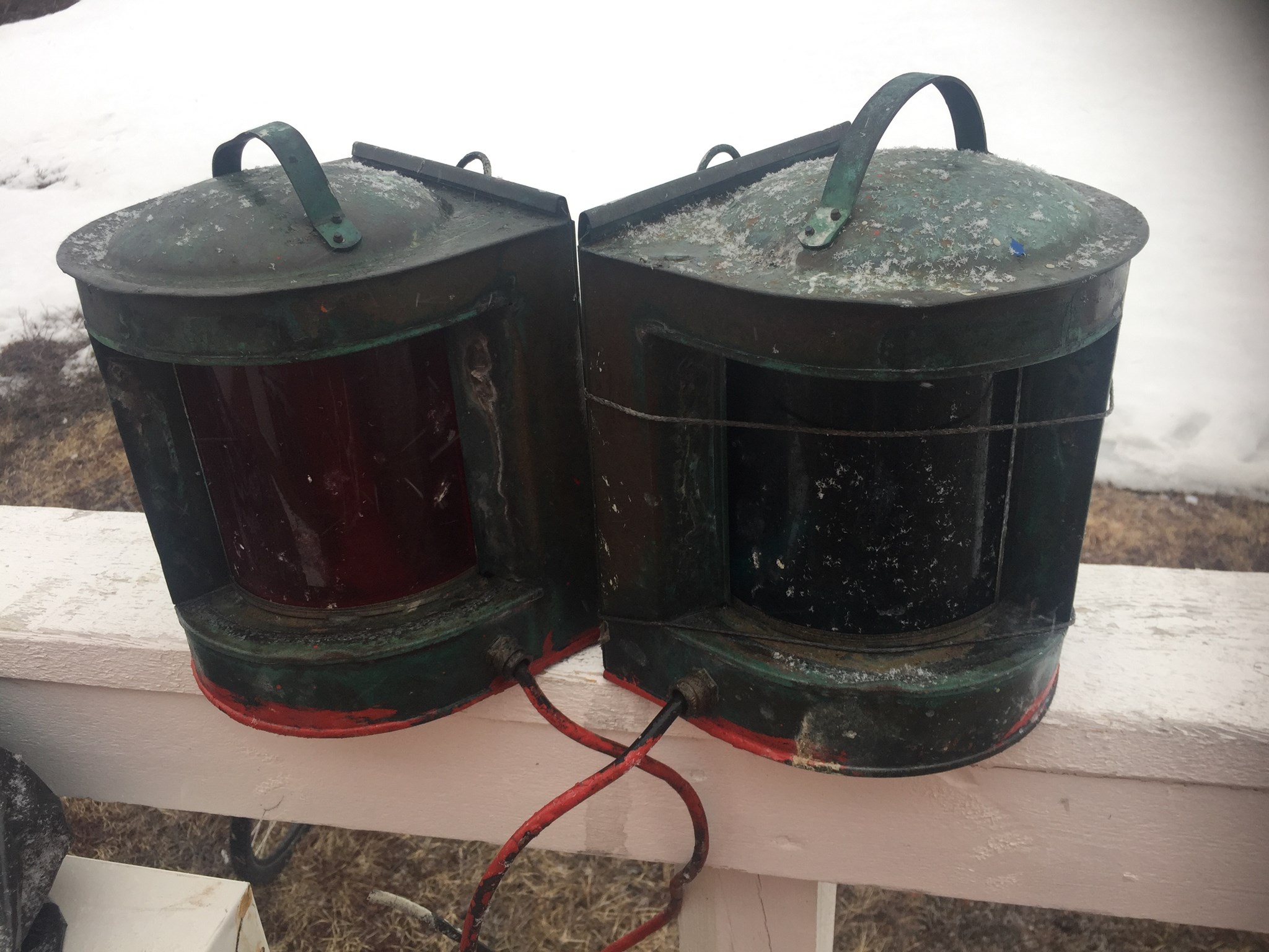

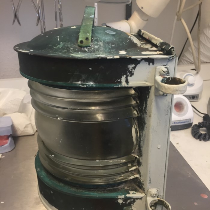

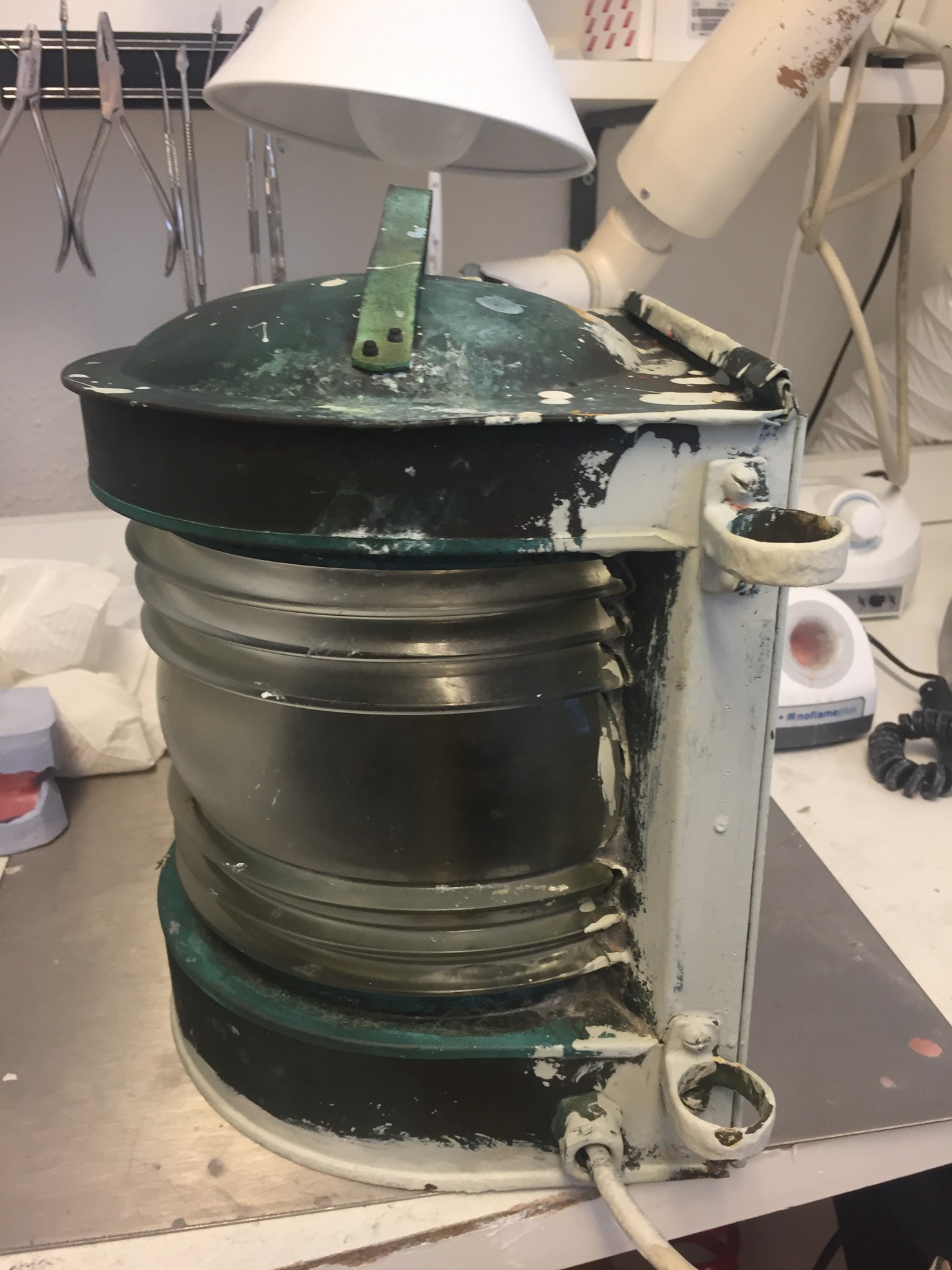

Jeg har fem skib lanterner af kobber men det dække med Maling jeg fik ved brunsæbe er godt og har ikke sandblæser

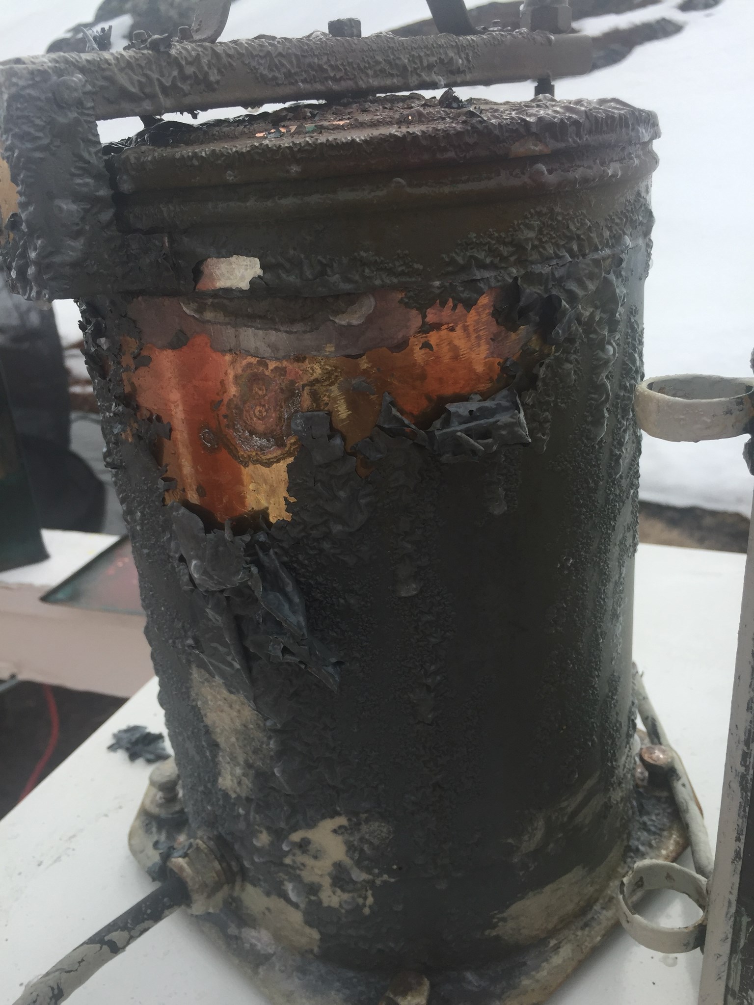

Jeg har nu opløs malinge
jetdirect skrev den 28-05-2018
Brun sæbe som du selv skriver, godt på med det og så pak dem ind i vitawrap bagefter og lad det arbejde.
når malingen så er kommet af kan du give kobberet noget lak
PinkHenrik skrev den 28-05-2018
Jeg ville dog skille dem ad, inden du smører dem ind i sæben....så sæben kun kommer der hvor den skal
Det bliver nok svært, da de sansynligt er nittet og loddet sammen.
jetdirect skrev den 28-05-2018 12:38:57
 Arh, noget må da kunne skilles ad, der skal vel være adgang til at skifte lyskilden, samt skifte kabler mm
maskinsnedker skrev den 30-05-2018
Har en Gl. skole kammarat der har fået et par lanterne noget lignende din.
Han fik dem Glasblæst efter udsagn en skånsom behandling.
Og rigtig flotte blev de i alle tilfælde.
Hørt om noget som sodablæsning som også skulle blive rigtig godt, kender et par som har fået sodabæst veteran køretøjer.
