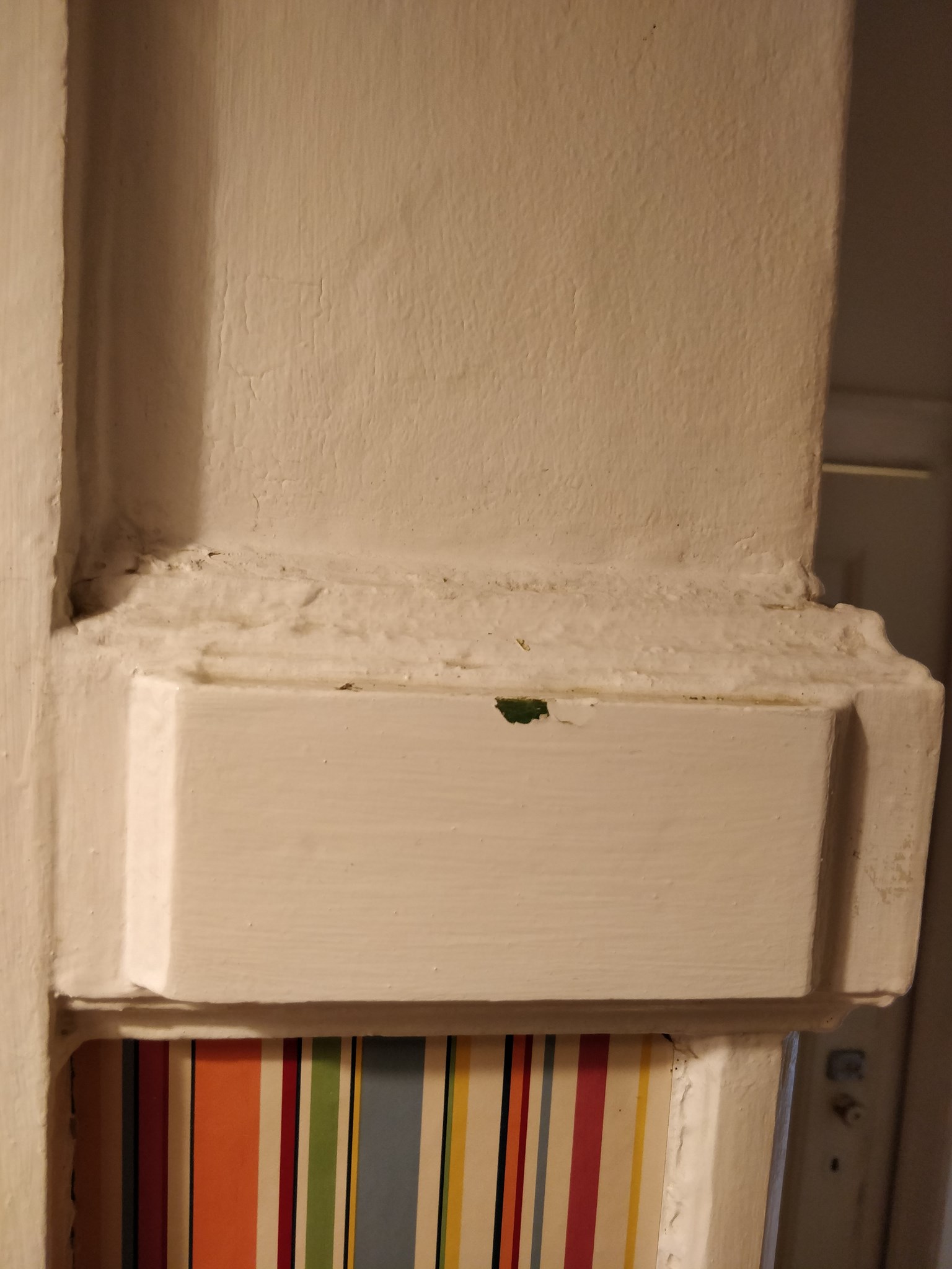

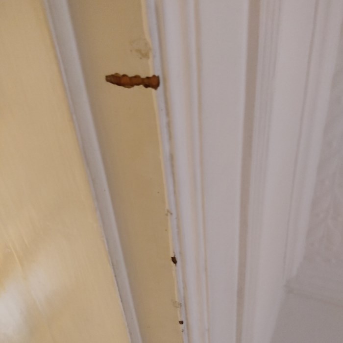

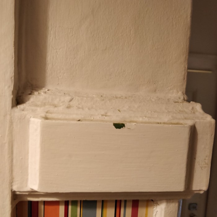

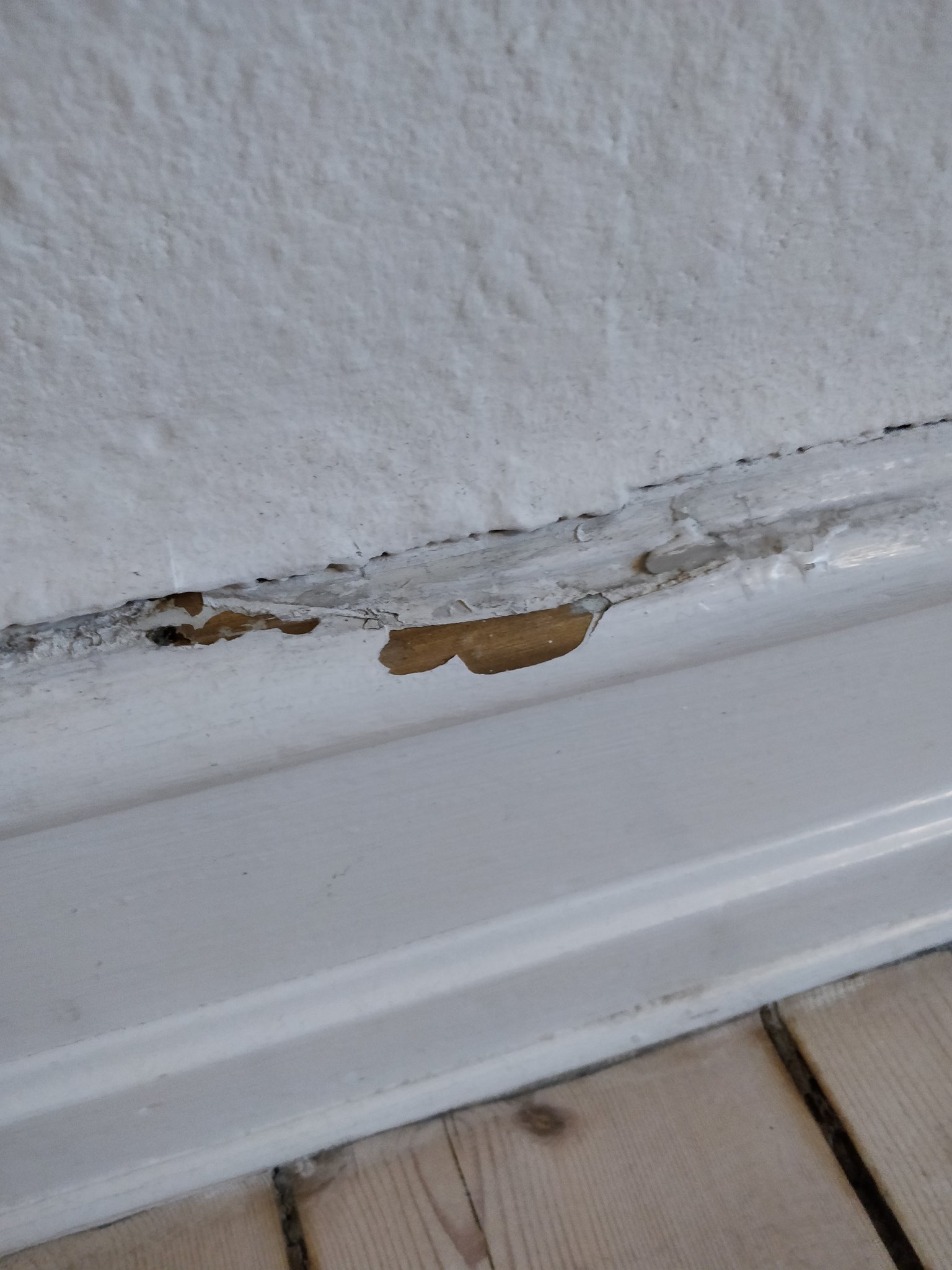

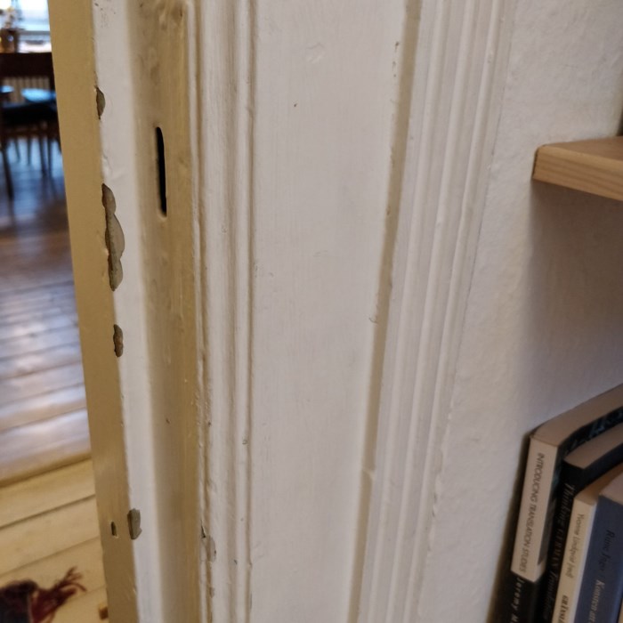

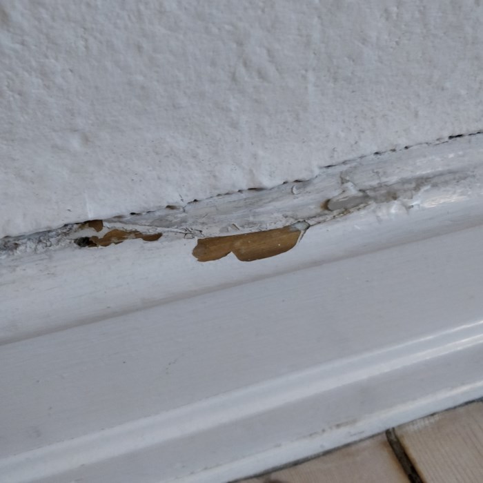

hej derude!

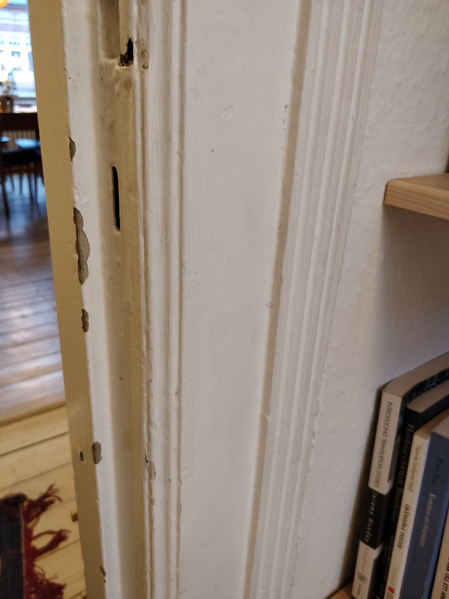

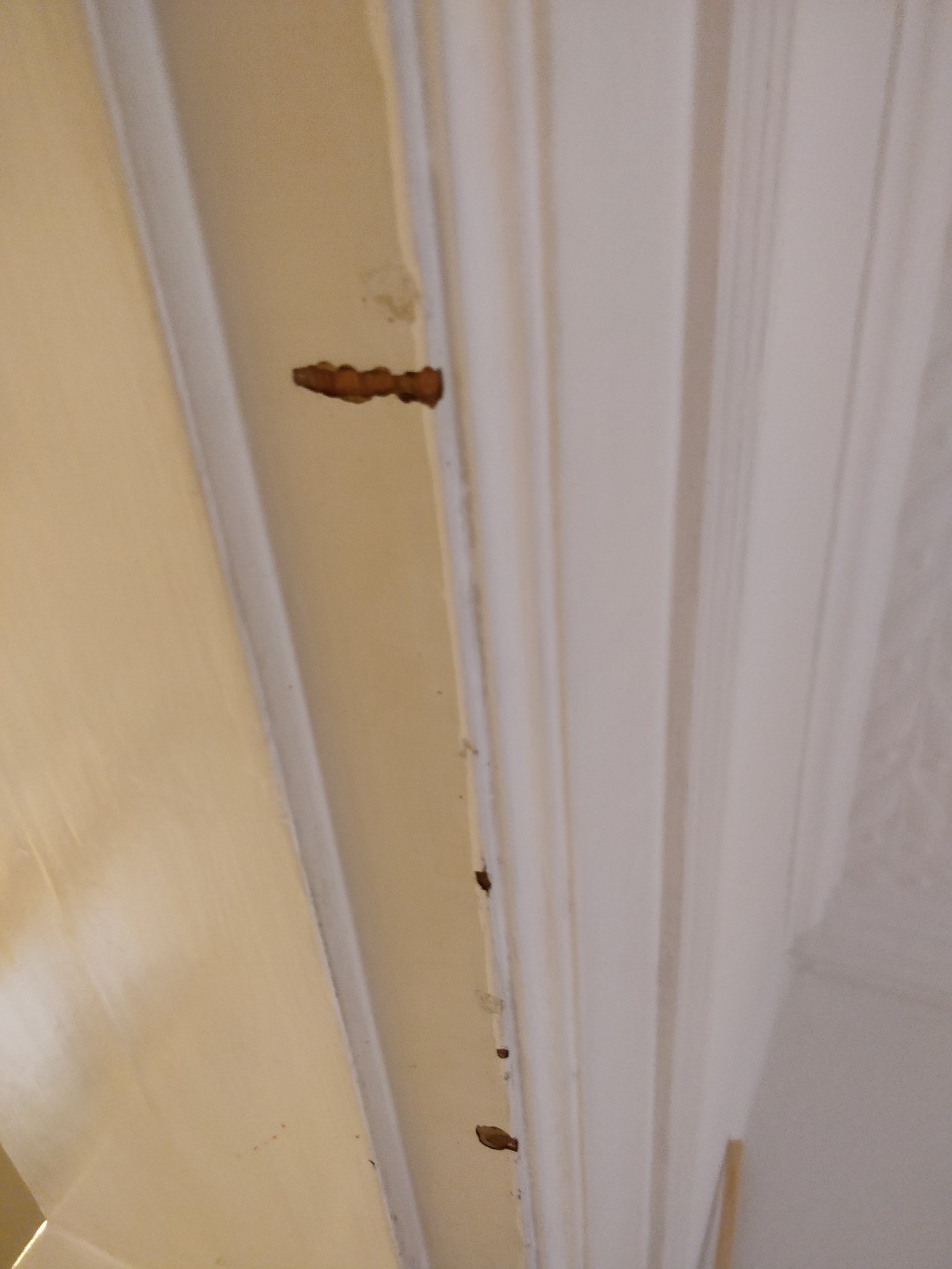

Jeg skal igang med at male mine gamle paneler, døre og vinduskarme i min lejlighed. Det bliver formentlig en lys grå maling mod mine hvidmalede vægge. Det er naturligvis nogle gamle paneler med en masse flotte udskæringer i top og bund og en plan flade midt på, som i øjeblikket er hvide. Flere steder er malingen gået lidt af (se billeder) og de er ret beskidte, men jeg har ikke tænkt mig at fjerne den gamle maling.
Jeg kunne tænke mig at høre om I har nogle gode tips, så projektet bliver så pænt og overskueligt som muligt.
Min umiddelbare strategi er:
1) Rens med grundrens
2) fjerne løs maling med en spartel eller et stemmejern
3) Spartel huller og ujævnheder på banelet
4) slib hele molevitten med delvis slibemaskine (de plane flader) og "hånd-sandpapir" (rundt på udskæringerne) - korn 180
5) vask med vand for at fjerne grundrens og slibestøv
6) Mal med træ og metal maling vha. pensel (rundt på udskæringerne) og rulle (de plane flader)
Er der nogen som har nogle tips til at komme "lettere" igennem det?  Det kunne være værktøj, type af materialer eller andet? Eller har jeg overset noget i processen jeg bør inkludere?
Jeg har opmålt knap 40 kvm paneler i hele lejligheden. Ved I hvor meget maling som skal til det?

Rantzau skrev den 11-05-2018
Din strategi lyder fornuftig.
Dog ville jeg undlade rulle og benytte pensel til hele processen da både paneler og gerigter har mange kringelkroge. Samme pensel sikrer også at du hele tiden arbejder vådt i vådt uden evigt skift.
En rulle efterlader også en let nubret overflade, som lettest undgås med en pensel.
Almindelig vand med en pæn slat salmiakspiritus er mere effektivt end færdigkøbt grundrens, da du i dit tilfælde inden slibning, spartling og maling har brug for en effektiv affedtning for ikke at sandpapiret fyldes med snask.

Rantzau skrev den 17-05-2018
Trådstarter skrev: "... og de er ret beskidte".
Grundrens er ikke særlig effektivt og fortyndet grundrens er helt håbløst.
Brug brun sæbe med en stiv opvaskebørste for at komme ind i alle kringelkroge. Salmiakspiritus affedter og fjerne effektivt sæberester.
Afslag af malingen som ses på billederne er typisk for ineffektiv rengøring.
Dyrup Trægrunder Pro er håbløs som mellemstrygning da den ikke er slibbar. Overfladen efterlades ridset i stedet for helmat.
Da Berg's Mellemstrygning forsvandt fra markedet, forsøgte jeg med ovenstående grunder fra Dyrup. Resultatet var aldeles uacceptabelt. Alt måtte laves om.
Mellemstrygning  og mellemslibning er nødvendigt på tidligere malede overflader for at undgå synlige overgange.
Polyfilla Træfiller 330G som spartelmasse på tidligere malede flader, som er trådstarters udgangspunkt, er ikke egnet til opgaven. Miller finspartel eller snedkerspartel er langt bedre.
OBS. Må ikke forveksles med Miller Træfiller - det er noget helt andet.

Ud fra billederne at dømme er der tale om en typisk restaurering af eksisterende gerigter, karme og paneler. Trådstarter indikerer desuden med alt tydelighed, at der ikke ønskes nedslibning til råt træ, men opfriskning så resultatet ikke fremstår så medtaget, men så tæt på det originale som muligt.
Trådstarter nævner også de flotte detaljer. Det opfatter jeg som at disse detaljer ønskes bevaret uden forringelser. Trådstarter skal herfra have ros for ønsket om at bevarer disse arkitektoniske detaljer.
Vi kan derfor se bort fra grunding og koncentrerer os om mellemstrygning og mellemslibning.
Efter slibning og endt spartling, hvor alle overflader er ensartede glatte, vil partier med spartelmasse ikke tage ens imod maling. Spartelmasse suger anderledes end slebne overflader på eksisterende maling.
Det ses på det færdige resultat som uens glans, ofte som matte pletter på de spartlede områder.
Inden afsluttende maling, anbefales mellemstrygning som efterfølgende slibes mat. Dette sikre bedst mulig  vedhæftning og usynlige overgange mellem eksisterende maling og spartlede områder.

mfa88 skrev den 22-05-2018
hej alle
Mange tak for jeres inputs. Jeg har lige et par ekstra spørgsmål:
@unknown:
Hvorfor vil du bruge grunder? Der er massere gammel maling på panelet, som jeg ikke vil fjerne...Er grunder det samme som mellemstrygning?
Efter at have læst jeres råd tror jeg proceduren bliver opdateret til:
1) slib hele molevitten med delvis slibemaskine (de plane flader) og "hånd-sandpapir" (rundt på udskæringerne) - korn 180
3) Rens med grundrens
4) vask med vand for at fjerne grundrens og slibestøv
5) Spartel huller og ujævnheder på panelet
6) Slib på de spartlede områder, så det fremstår glat.
7) Mal med mellemstrygning
8) Slib alt let med korn 180
9) Vask slibestøv væk
10) Mal med træ og metal maling vha. pensel (rundt på udskæringerne) og rulle (de plane flader)
Synes I det lyder fornuftigt?
Jeg havde egentlig fundet en farve fra Dyrup som hedder N-1000 S eller noget lignende. Er det muligt at få den helt samme i en anden butik hvis det er billigere?
Og kan man få en maling som samtidig kan bruges til ens radiator?
Rantzau skrev den 22-05-2018
Din revideret plan lyder fornuftig og vil give det bedste resultat ud fra billederne at dømme.
Maling til mellemstrygning kan bruges som grunder. Det er ofte et spørgsmål om fortynding, men mellemstrygning er helmat for at lette slibningen.
Billederne ligner faktisk meget af det jeg selv har oplevet. Det kan godt betale sig at gå lidt i dybden med mellemslibningen, hvis malingslaget efterhånden har fået flere lag for ikke detaljerne forsvinder.
Dyrup har omfattende og nøjagtige farvekort. Du kan ikke regne med at konkurrerende firmaer har præsis samme nuancer selv om de har samme farvekode.
Hold dig til Dyrup. De er sandsynligvis stadig på markedet når du om forhåbentlig mange år skal male igen.
