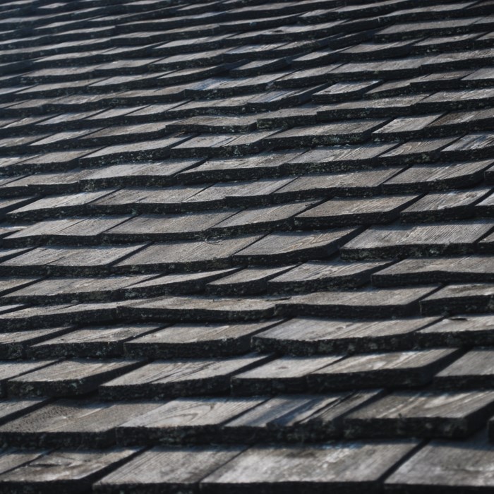

Et alternativ til stråtag kan være et spåntag. Det kan være aktuelt ved renovering hvor de sekundære bygninger står tæt på skel eller vej ad nye brandmæssige hensyn.
Et spåntag kræver som stråtag høj rejsning.
Færdigkøbte spån er prismæssig at sammenligne med et stråtag. Lærk er det billigste sammenlignet med eg, og holdbarheden er stort set ens. Forvent en holdbarhed på mellem 60 - 80 år med den rette behandling.
Alternativet er, at fremstille dem selv som reducerer prisen til en brøkdel. Der er flere metoder hvor jeg kun viser den der har fungeret under vores forhold.
Lærketræet købes på savværket som 1" kalmerbrædder i uspecificerede breder. Brædderne skal være lagrede for ikke af få problemer med opskæring af fugtigt træ.
Brædderne skæres op i passende længde. Husk at tage højde for de færdige spån skal lægges med 3 lag overlæg. Spånene lægges med marvsiden opad, så udtørring presser siderne ned når spånene slår sig. Et pludseligt regnskyl vil herefter ikke efterlade sprækker som vandet kan trænge igennem.
På en solid bygningssav fraskæres splint da kun kernetræet bruges. Spildet er minimalt på lærk, da splinten ikke fylder alverden. Det er ikke nødvendig at være særlig præcis med vinklen, da der alligevel skal være luft under oplægningen. Brug det amerikanske øjemål.
Jeg havde adgang til vores lokale landsbytømrers værksted. Han havde en motherfucker båndsav. Den brugte jeg til at save stumperne  på langs, så jeg stod med 2 stykker skåret i smig for hvert bræddestump.
Det kan betale sig inden arbejdet at file klingen omhyggeligt og lægge tænderne ud med samme akkuratesse. Tidsforbruget tjener sig hjem mange gange under savningen.
Det skal understreges, at der skal bruges kalorier på at konstruerer et solidt lan. Husk at du gerne skulle have alle fingerne i behold når du har savet spån nummer titusinde.
Hver stump var herefter ca. 5 mm i den tynde ende og godt 15 mm i den tykke. Klingen nupper også nogle millimeter.
Efter savningen, står du tilbage med mellem 18 og 20 trailer læs tagspåner afhængig af tagfladens areal fyldt med savsmuld. Dem tilbød ungerne at rengøre med en stiv kost da de syntes det var spændende at være med i processen. Tag imod tilbuddet. Det koster kun rigeligt med softice og sodavand.
Tyndt tørt lærk sprækker let når det efterfølgende sømmes eller skrues fast. Det er et sifysos arbejde at borer for - glem det.
En murerbalje fyldes med koldpresset linolie. Hver spån dyppes i linolien. Overflødig olie fjernes med en stiv pensel og lægges til tørre på et improviseret tørrestativ. Rigelig med brædder opklodset med mursten er velegnet, men alle alternativer kan bruges. Det gælder om at der kommer luft til tagspånene.
Dagen efter er spånene tilstrækkelig bløde så de ikke sprækker når de sømmes eller skrues fast.
Nu er tiden kommet til at skrue den anden vej, så anstrengelser endeligt kan ses.
Tagspåner lægges med overlæg så regn afledes. Nu kommer fordelen med de uens breder til syne. Du kan vælge hvad der passer på stedet som giver dig maksimale valgmuligheder. Min erfaring er, at skruning er bedst, fordi dasket med hammeren får olien til at sprøjte op. Det er overraskende hvor hurtigt man bliver smurt ind i linolien når mange kvadratmeter skal tækkes.
Undervejs kan det anbefales at efterbehandle med trætjære tilsat kønrøg. Kønrøg bevirker en beskyttelse af solens UV-stråler. Brug en tjærekost beregnet til formålet. Vær omhyggelig med enderne. Du kan også vente med tjærebehandlingen til sidst, men svineriet er som regel meget større.
Trætjære skal altid påføres når temperaturen er over 20 grader. Ved lavere temperaturer er tjæren tyktflydende som tyggegummi.
Du må aldrig tjære tag når der er udsigt til regn. Vand og trætjære forårsager en glidebane glat som is.
I de kommende dag vil tjæren dryppe fra taget. Læg en plastikbane under så spildet opsamles. Er der tagrende, lægges plasten i  tagrenden, holdes fast med malertape og eventuelt et par sten i bunden så vinden ikke saboterer dine anstrengelser.

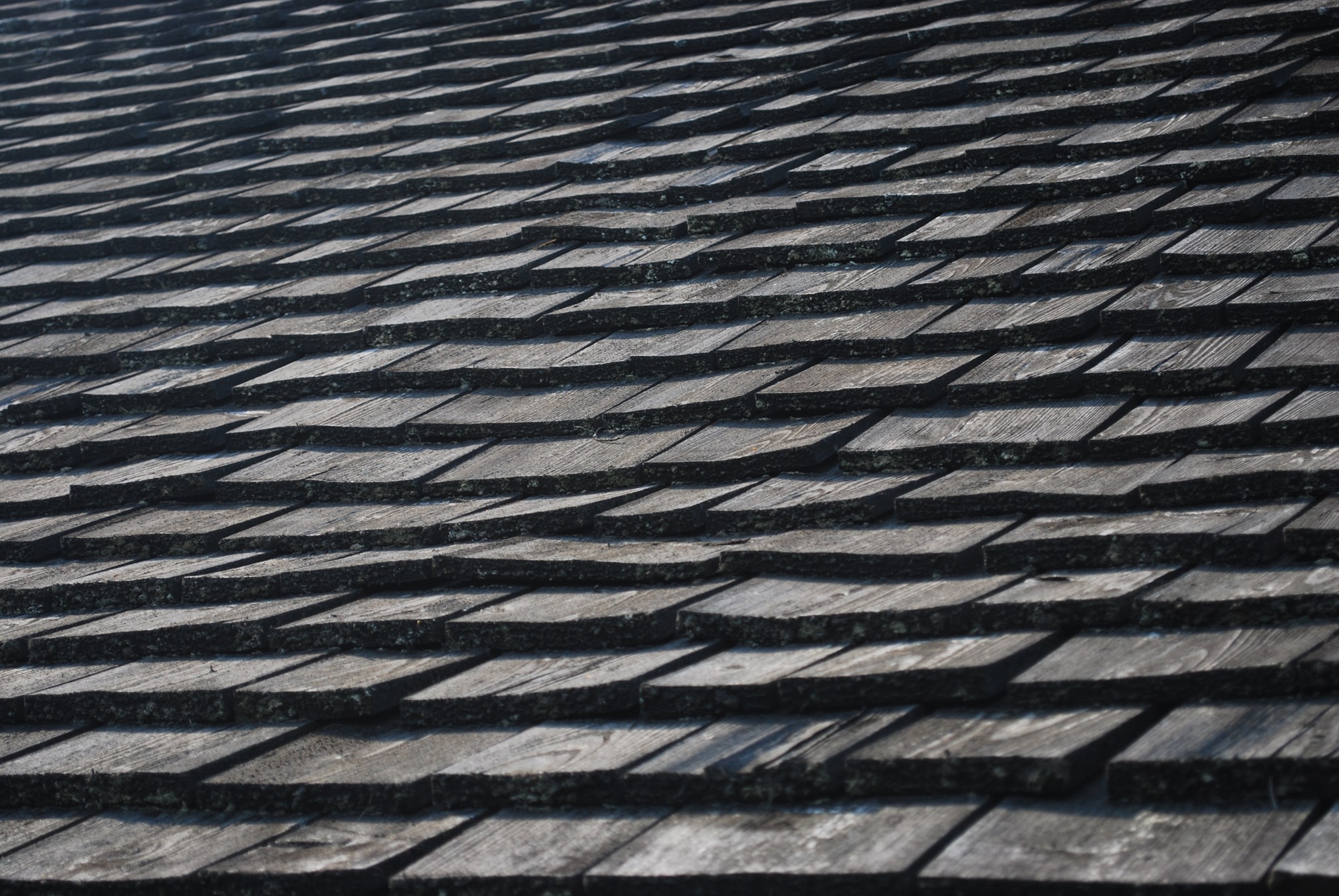

Kombinationen lærk, linolie og trætjære kan klart anbefalet trods arbejdet. Mit spåntag har godt 25 år på bagen, og der ikke udsigt til efterbehandling den næste halve snes år.
