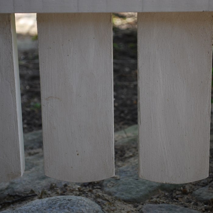

Malede plankeværker er som hovedregel altid et markant element der påvirker husets karakter. Desværre ses håndlavede og tilpassede plankeværker sjældnere, og dem der er tilbage er tit i dårlig stand. De erstattes af byggemarkedernes standard sortiment, hvilket sjældent pynter ældre huse.

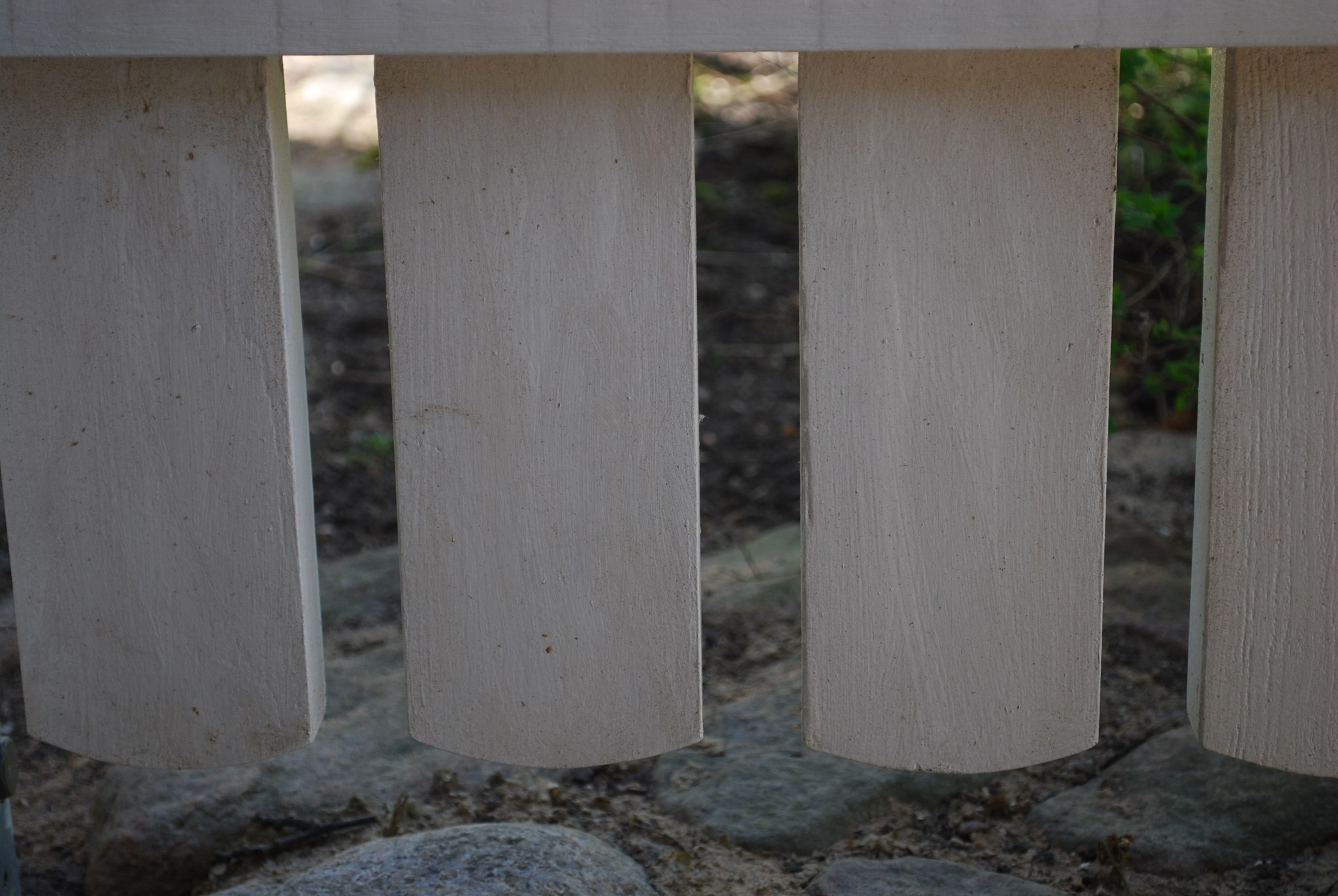

Et plankeværk behøver ikke være særlig fancy eller besværligt at lave for at være i harmoni med huset samtidig med lang holdbarhed. Denne detalje med drypkant har vist sig at løse en vigtig opgave uden at være dominerende.
Den afrundede kant i bunden, bevirker at vandet lettere løber af og drypper ned uden at efterlade en konstant fugtig  flade.
Det viste plankeværk har for længst holdt femogtyveårs jubilæum. Det står som nyt, og er nemt at vedligeholde.

En overkommelig vedligeholdelse starter med forberedelser af træet inden montering. Alle træoverflader slibes glat. Ikke helt glat, men tilstrækkelig til aftørring med en fugtig klud som ikke hænger fast i splinter og andre uregelmæssigheder.
Slibningen modvirker også at grønalger ikke får så let fat i den glatte overflade. Listen over uønskede begroninger, ud over grønalger er deprimerende lang, så et veltilrettelagt forarbejde letter vedligeholdelsen væsentligt.
