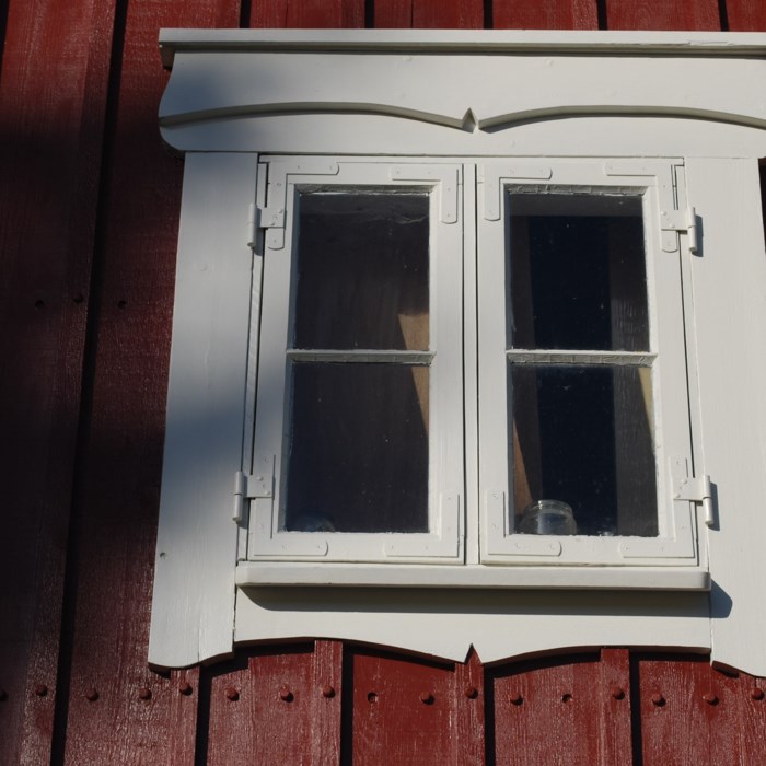

Et tilbagevende problem ved tilbygninger i stil med ældre eksisterende bygninger, er at finde vinduer der stilmæssigt passer.
Det problem stod jeg i da jeg skulle bygge nyt værksted. Meget har ændret sig i de sidste hundrede år, så nye der stilmæssig passede var umulig at finde. Søgen på genbrugsplader, loppemarkeder eller DBA gav heller ingen resultater.
Tilfældigvis så jeg i Berlingeren et billede af et svensk træhus som kunne bruges. Det var før internettet blev almindelig udbredt. En hurtig skitse og så hjem og tegne op på papir.
Karmen er skåret af vellageret træ, taget fra lageret og selve vinduerne fremstillet på tradionelt vis med tappede samlinger holdt sammen af trædyvler. Beslagene er også taget fra lageret som jeg jævnlig supplerer når interessante sager findes.
Værkstedet er uopvarmet, så alt træværk er tappet og dyvlet sammen med trædyvler for at undgå problemer med kombinationen af træ og metal. Kun nødvendigt gangjern er anvendt.
Disse vinduer har nu siddet i værkstedet i femogtyve år uden problemer. De er malet for anden gang for et par år siden.
