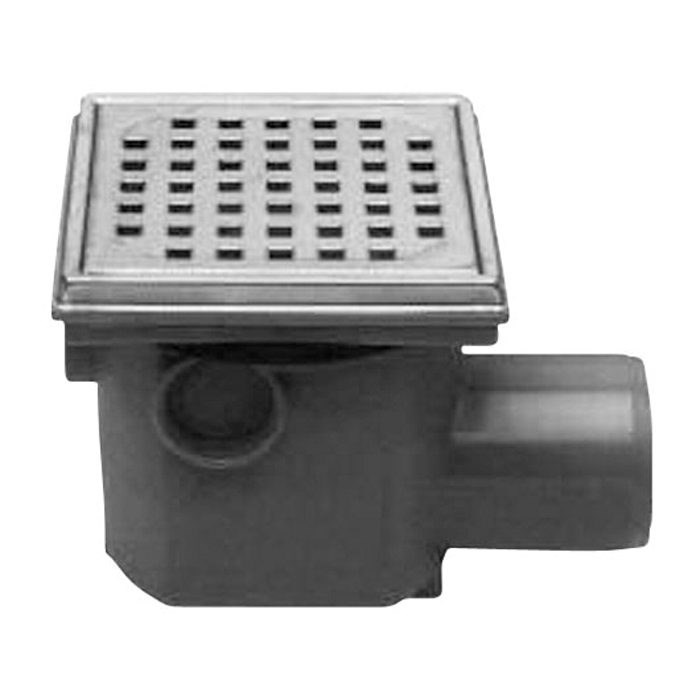

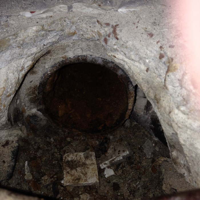

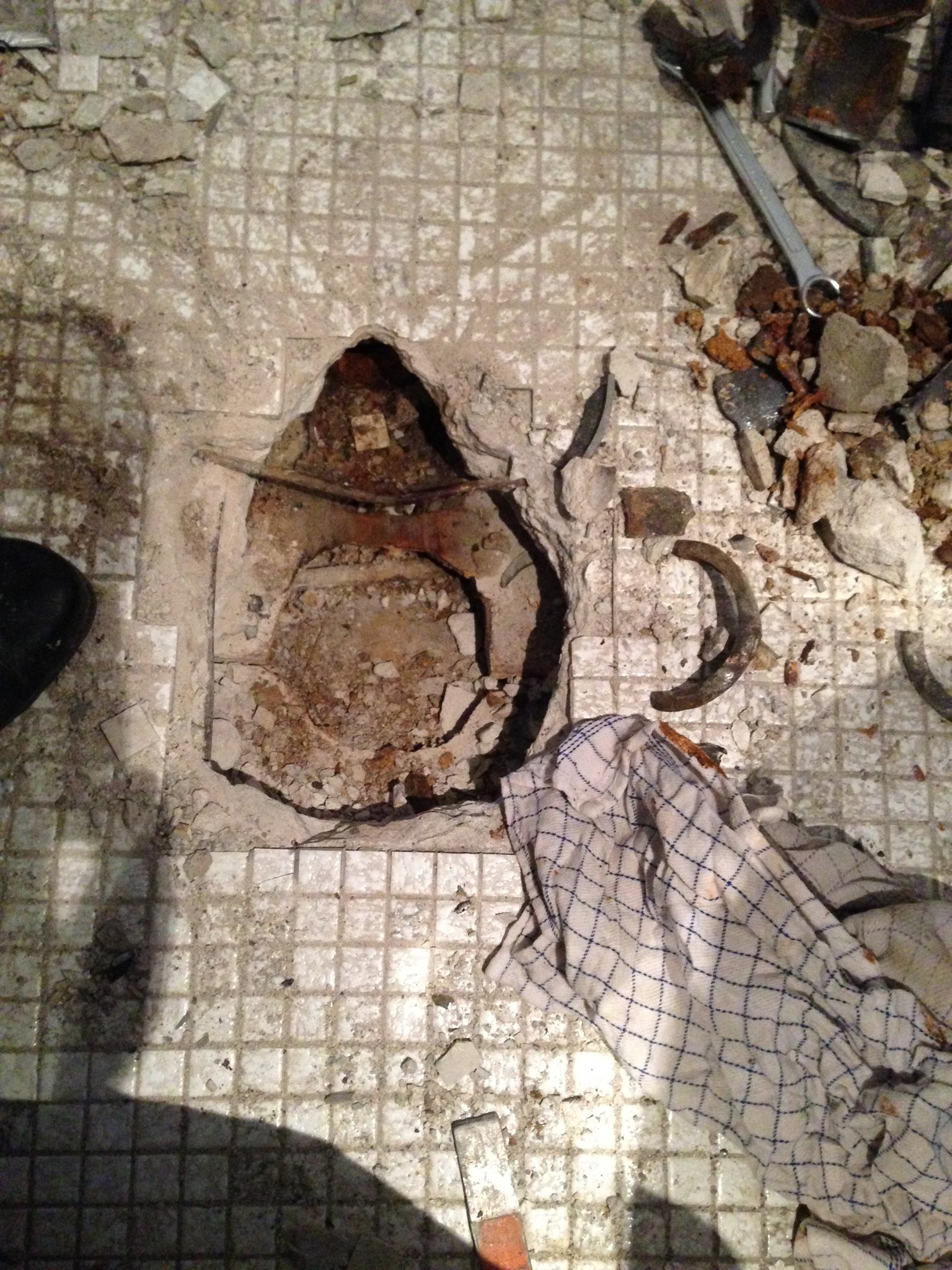

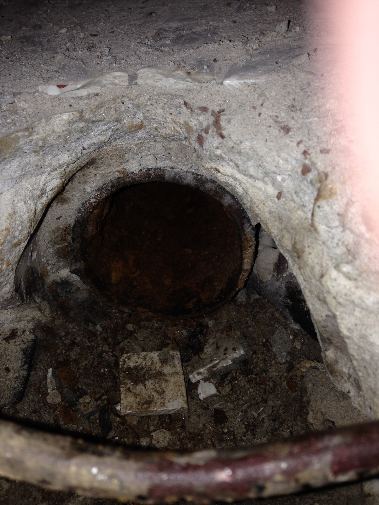

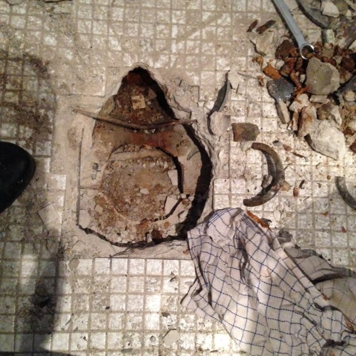

hej jeg har banket det gamle afløb op fra 50erne da det var rustet til. som i kan se på billedet er det de ældre støbejerns afløbsrør der er, spørgsmålet er så hvordan for jeg koblet det nye plastik afløb til det gamle støbejerns rør ? har tænkt mig og bruge det afløb fra hjem og fix som på billedet.

ev elmand skrev den 01-05-2018
Du skal have den renset fuldstændig inde i muffedelen. Der er ikke noget der kan tætne på den overflade der er der nu. Så skal du søge efter "mengeringsring" De findes i mange størrelser.
Når det gamle rør og den nye afløb ligger så tæt på hinanden, skal du være mere en heldig for at få det til at passe i højde. Er der afstand har du lidt bevægelses frihed, med et par små bøjninger.
Var det min opgave ville jeg hugge mere gulv op så røret blev ny plast helt ud af huset.

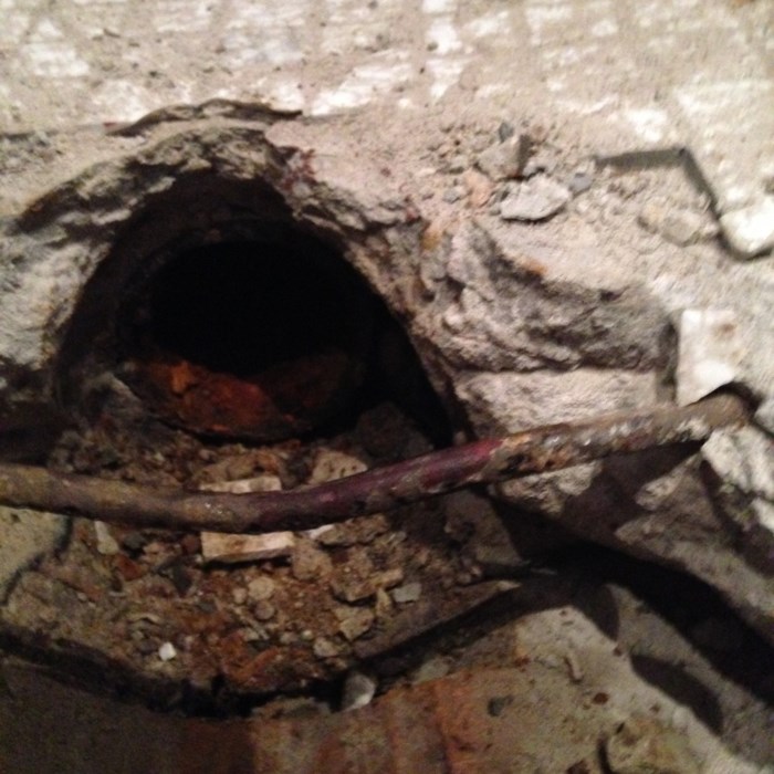

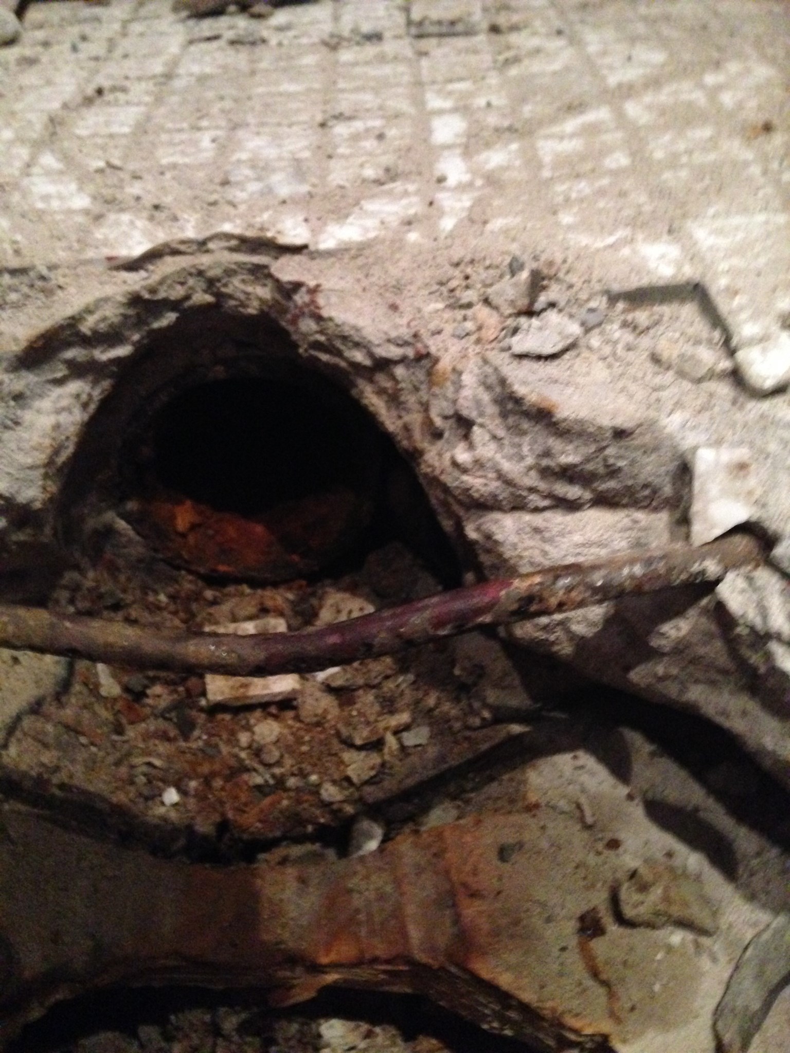

NiCo91 skrev den 01-05-2018
hej erik jeg har lagt et billede mere ind der viser af det ikke bare lige er og ligge et nyt rør. badeværelset er på første sal og røret går hele vejen nede gemmen gangen og videre ned i kældern inde i væggen et sted. mvh nicolaj
Så bliver det endnu lettere at lave ordentlig. Samlingen skal laves i gangen eller nede i kælder. Det er den eneste måde du kan få afløb til at sidde korrekt på.
