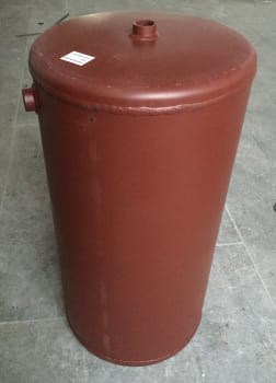

hej jeg har købt et hus hvor der stod et gammel brændefyr og pille fyr slået til men det er fjernet og smidt ud. det er et et ældre hus fra 1954 hvor der er kælder stue og første sal. jeg har opdaget der står en beholder oppe på loftet tror det er sådan en man kalder åben Ekspansionsbeholder og en lukket nede i kælderen hvor fyrene stod. spørgsmålet er så skal den oppe på loftet stadig være der når jeg for et nyt pillefyr eller skal den blindes af. jeg har ikke så meget viden omkring det. håber der er nogle der kan hjælpe Mvh nicolaj

Det kommer helt an på om dit nye pillefyr er godkendt til trykekspansion. Hvis du får købt et pillefyr uden godkendelse til trykekspansion, skal du have en "åben" ekspansionsbeholder.
NiCo91 skrev den 25-04-2018
okay  hvad gør den oppe på og loftet og den i kælderen ?
ev elmand skrev den 25-04-2018
Når man har opvarmning med et medie som er godkendt styret af termostater, så kan man have lukket ekspansion. Det er gasfyr, oliefyr, og nyere pille fyr.
Har man derimod fyr som styres mere manuelt ved at smide noget mere brænde på og evt. lukke op/i for lufttilførsel, skal der være åben ekspansion. Årsagen er at det kan komme til at koge i systemet hvis man fyrer for meget, strøm går væk fra cirkulations pumpe eller lign.
Når det koger kommer der naturligvis et stort damp tryk. som kan komme ud af den åbne ekspansion. Ofte via et rør ud igennem gavlen på huset.
Så din åbne ekspansion er sikkert et levn fra brændefyret, men du skal med sikkerhed vide at din nye pille fyr er godkendt til tryk ekspansion før du fjerner den åbne.
tak for svar jeg tror den på loftet er helt tilbage fra huset blev bygget den ser noget gammel ud. det samme med den lukkede som sad i kælderen den smed jeg ud sammen med fyrene.
Nitter skrev den 25-04-2018
Hvis den åbne expansionsbeholder på loftet har forbindelse med anlægget, giver det ingen mening der sad en trykexpangtion koblet på også. Det bør du lige undersøge lidt nærmere hvad der er hvad..
Og som de andre helt rigtig gør opmærksom på, skal dit nye pillefyr være godkendt til en lukket expansion, hvis du vil have godkendt anlægget med en trykexpangtion monteret.
Frank Chr. skrev den 26-04-2018
Det er komplet ligegyldigt for pillefyret om der er åben eller lukket ekspansion, dog er der er klare fordele ved lukket ekspansion 1. Ingen beholder højt oppe i anlægget. 2. Ingen problemer med frostsikring af beholder. 3. Ingen problemer med at føre overløb fra ekspansionsbeholder til afløb. 4. Ingen iltning af vandet i anlægget.
Ps. Alle pillefyr er vist idag godkendt til trykekspansion.
ev elmand skrev den 26-04-2018
Mon du husker hvad tryk du kørte med på anlægget, inden du pillede det ned. Hvis det var 1,5-2,0 bar, så er den åbne ekspansion med garanti ikke tilkoblet. Ved 2 bar skulle den sidde mindst 20 m oppe for at det kan lade sig gøre.
NiCo91 skrev den 29-04-2018
hej vi nåde ikke at bruge det, vi fjernede det da vi flyttede ind. skorstensfejeren sagde de tidligere ejere havde fyret med dem trods han havde sagt til dem i flere år af de ikke måtte bruges.
Søren O skrev den 29-04-2018
Du må en tur på loftet for at konstantere om den åbne ekspansionsbeholder stadig er tilsluttet. Er den afbrudt burde alle rørforbindelser (undtaget måske overløbsrøret) være adskilt.
