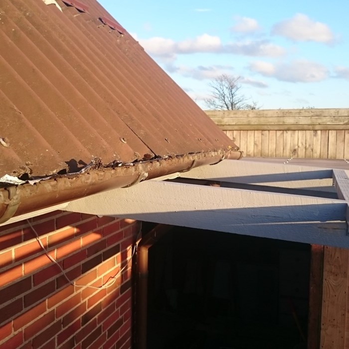

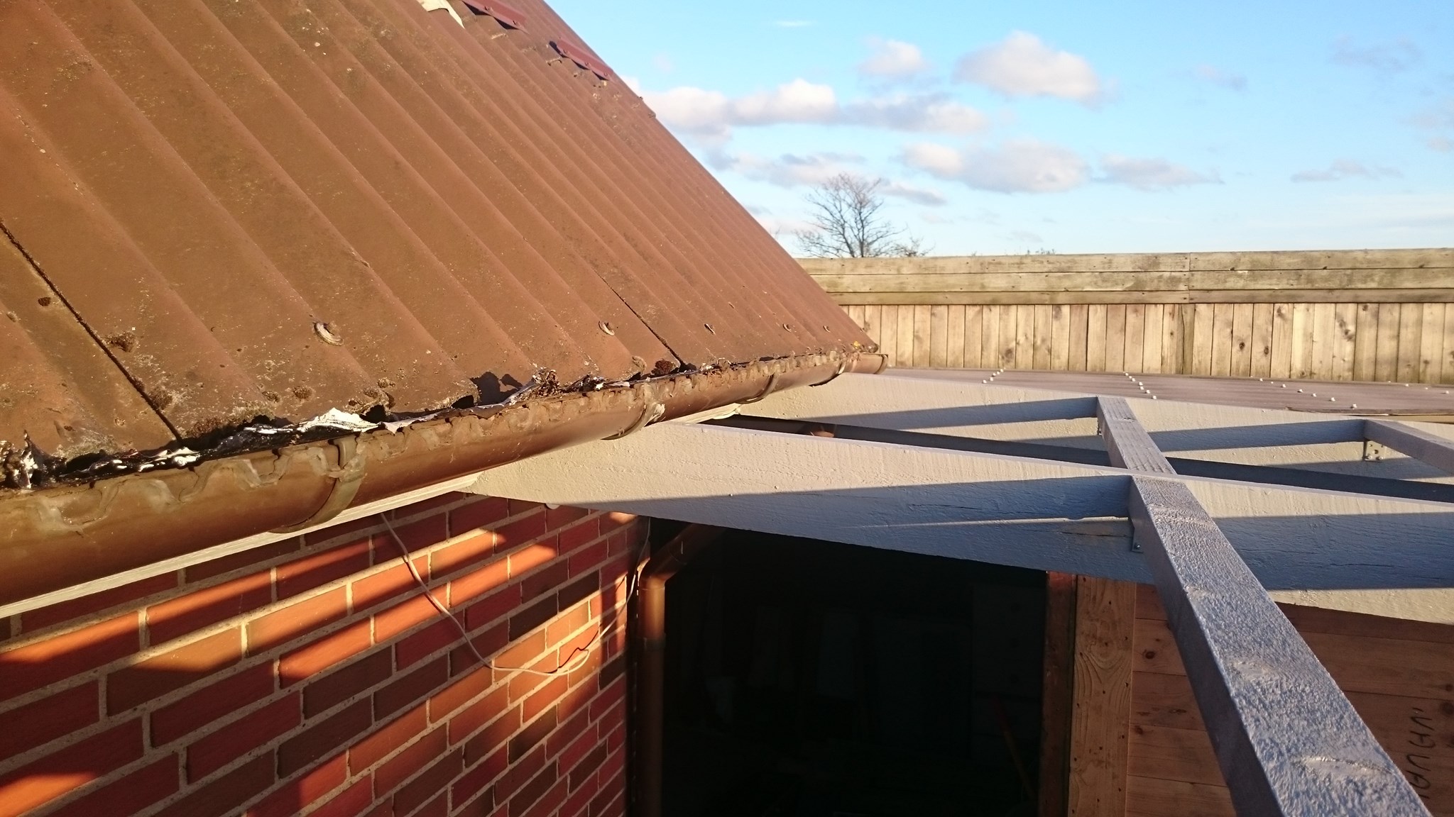

Hej, jeg er ved at renoverer vores gamle udestue med et nyt trapez tag.
Det gamle tag som der var sad oppe med tagrenden sad med noget alu. tape, ikke en særlig tæt eller holdbar løsning.
Er der ikke nogen der har et forslag til hvordan jeg få monteret det nye trapez tag. altså selve samlingen oppe mod tagrenden?

Kiggede lige dit billlede.
Hvis du vil have en tæt og holdbar løsning, skal dit trapeztag føres ind under tagrenden og helt ind til sternen på huset.
Hvis jeg var dig, ville jeg løsne tagrenden på huset, og inde bag den (op af sternen på huset) føre trapeztaget op til (hold 5mm afstand til sternen). Så kan man få nogle skum-tætningslister der passer til trapezplader. Den vil jeg ligge ovenpå taget, helt op ad sternen og ovenpå den en aluinddækning der når næsten op til taget på huset, og ca. 5 cm ud på trapezpladerne. Den er L-formet. Delen der vender ind på huset vil jeg så fuge i top og sider, og til sidst genmontere tagrenden.
Alt dette forudsætter naturligvis, at spærene på din udestue er placeret rigtigt, så der er plads til trapezpladerne under tagrenden.
Hilsen Tømren

De nederste tagplader trænger nok til et nærmere eftersyn ved samme lejlighed. De ser noget giftige ud.
