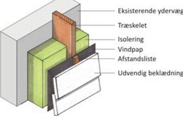

Træskelet med isolering og ny let facadebeklædning på eksisterende murstensfacade.
Eksemplet fremstår i følg. Bolius-opslag:
https://www.bolius.dk/udvendig-facadeisolering-16670/
Mit spørgsmål lyder således:
1. Hvilken løsning bør benyttes ved soklen?
Dér bør vel være en bærende sokkel/fundament af den udvidelse af facaden?
2. Hvordan bør træskelettet fastgøres?
Bør træskelet ikke fastgøres med evt. limankre til fundamentet, samt. fastgøres til den ekst. murstensvæg?
- På Forhånd tak for ekspertisen!

Orla Nautrup skrev den 02-04-2018
Du skal ikke føre trækonstruktionen ned over soklen, men isoler soklen med polystyren eller hårde mineraluldsbatts (gerne ned under terræn) der skrues på med specialskruer, og så pudses med netpuds for at undgå revnedannelser.
Jeg ville overveje Ventibatts i trækonstruktionen og så undlade vindpappen.
Skriv kommentar her
