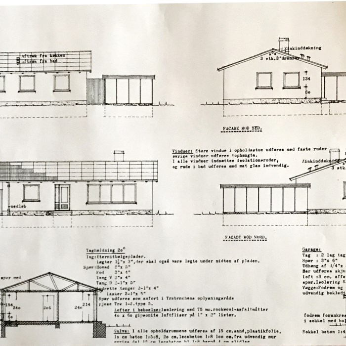

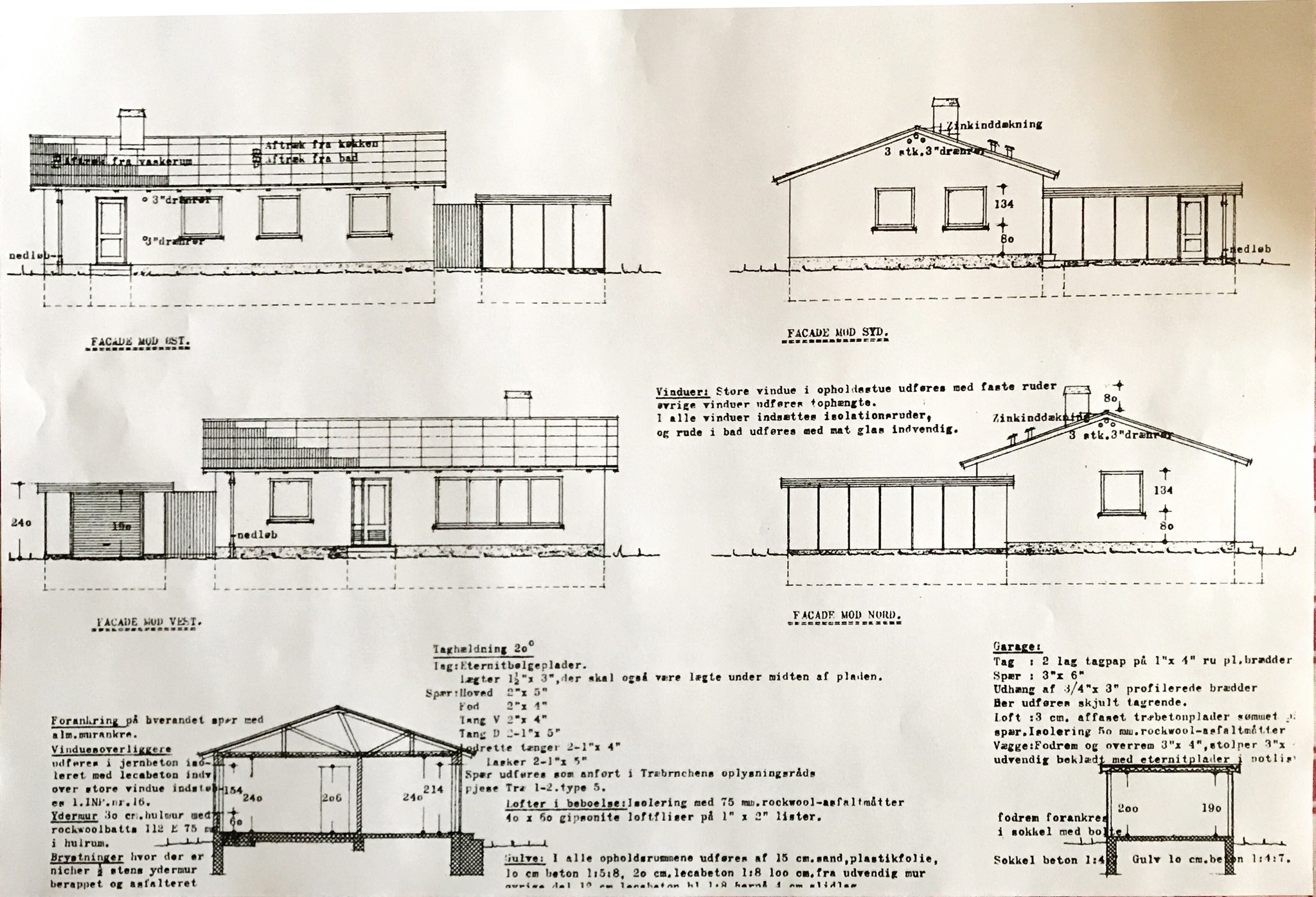

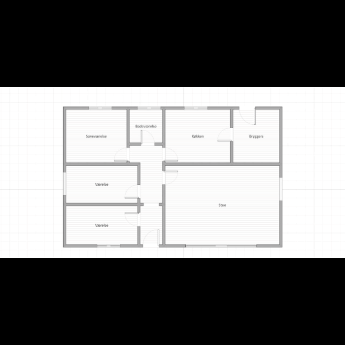

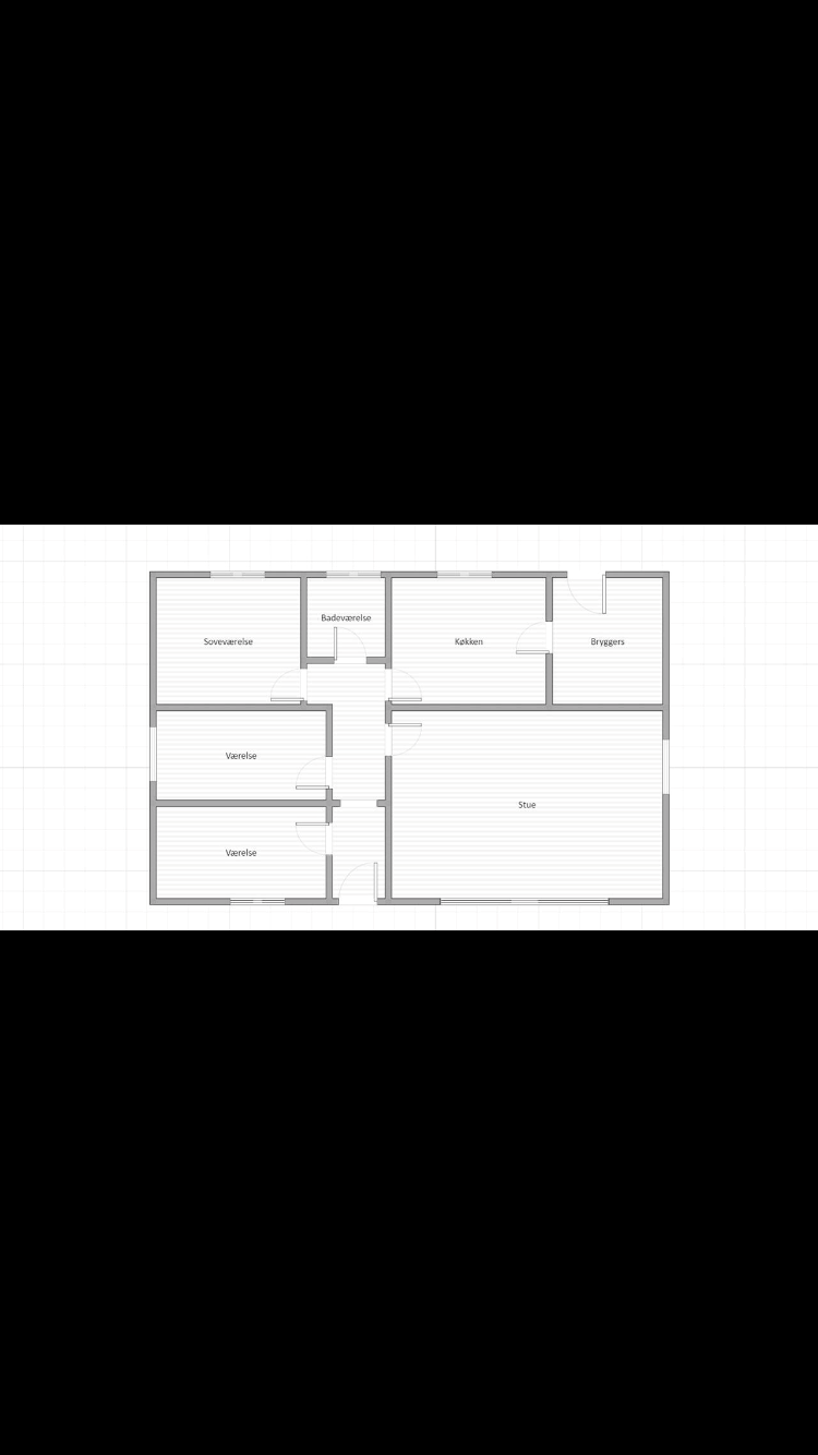

Hej alle sammen,
Jeg søger hjælp, da jeg gerne vil fjerne en væg mellem køkken og stue.
Væggen jeg vil have fjernet måler 3,6 meter.
Har fået af vide, at jeg kan smide en bjælke på loftet/ på spærende.
Men hvor lang og tyk skal den være?
Mvh Pernille

jetdirect skrev den 02-04-2018
hvis du vil være 100% sikker så få fat i en bygnings kontruktør
men ellers plejer man og ligge en beton drager ind imellem de 2 mure eller en limtræ spær beklædt med gips.
men hvordan ser det ud oppe på loftet lige oven over der hvor det mur der skal fjernes er ?
der render jo rem træ på tværs af huset fra mur til mur så der skal understøtning under disse bjælker.
Dan H skrev den 02-04-2018
Normalt er det for nemt bare at skrive "hyr en professionel", men når vi taler om at fjerne et stort stykke af et bærende element, synes jeg faktisk, det er det bedste råd. Risikoen for at der sker noget katastrofalt med hele bygningen er simpelthen for stor. Så kontakt en statiker, der meget nemt kan beregne præcis hvad der skal til af overligger. Med et spænd på 3,6 m gætter jeg på, han når frem til en stålprofil af en betragtelig dimension.
t.espersen skrev den 03-04-2018
helt enig - arbejdet udføres evt af murer eller tømrer. Sikkert med beregninger.
Trods at være ihærdig handyman - så ville jeg ikke gå i lag med det pga. risikoen.
Yderligere bør der tegnes entrepriseforsikring, i det tilfælde at der tilstøder problemer udover dårligt håndværk / fejl / problemer i bygningen, som ikke lige kunne forudses under beregning/udførelse.
Vi har fornyligt fjernet en del af en ikke-bærende væg i kælder - arbejdet blev udført af murer, som indlagde jernbjælke. Risikoen er at risikere revner i badeværelset ovenover.
