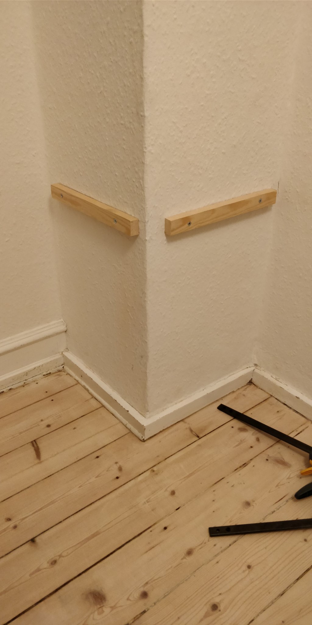

hej alle !
Jeg har projekt , som jeg gerne vil have lidt hjælp til.

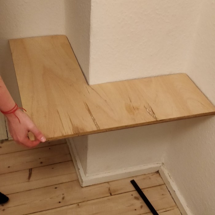

Jeg er igang med at opsætte nogle hylder på en gammel skorsten, som står i hjørnet af mit kontor. Hylderne er skåret ud i krydsfiner mere eller mindre vinkelret. Skorstenen er naturligvis ikke helt vinkelret og dens sider er heller ikke helt plane. Hylderne er skåret i lige linjer, så der vil være mere/mindre afstand mellem hylde og skorsten når de er monteret.

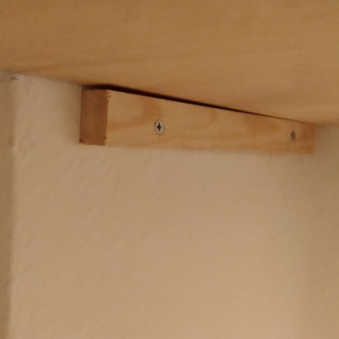

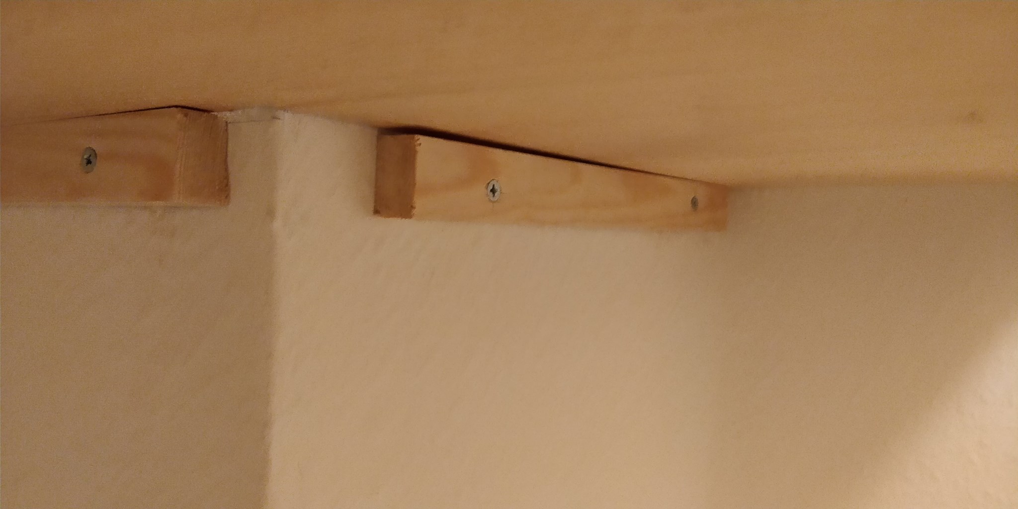

......Og her kommer jeg så til problemer: Montering. Min første tanke var at skrue en bred træ-liste op på hver side af skorstenen, som hylden kan hvile på. Problemet er dog, at hvis jeg måler op hvor hylden (og dermed listen) skal være, og derefter borer huller i liste og skorstenen, så kommer der ofte en lille forskydning, fordi murbordet skrider når jeg borer huller i skorstenen. Det betyder, at hylden godt kan hvile på den ene liste (næsten i vater), men ikke på den anden liste. Det er derfor en dårlig løsning, som også ser grim ud.
Har I et forslag til en anden metode, som jeg kan bruge? Eller en anden teknik til at få listen til at hænge helt præcist?
Jeg har blandt andet overvejet om det er bedre med nogle metal-beslag i stedet for en træ-liste. Det løser dog ikke problemet med at hullet i skorstenen sidder forskudt. Derudover er konen ikke så tilfreds, hvis det bliver metal...
Alt feedback er velkommen.

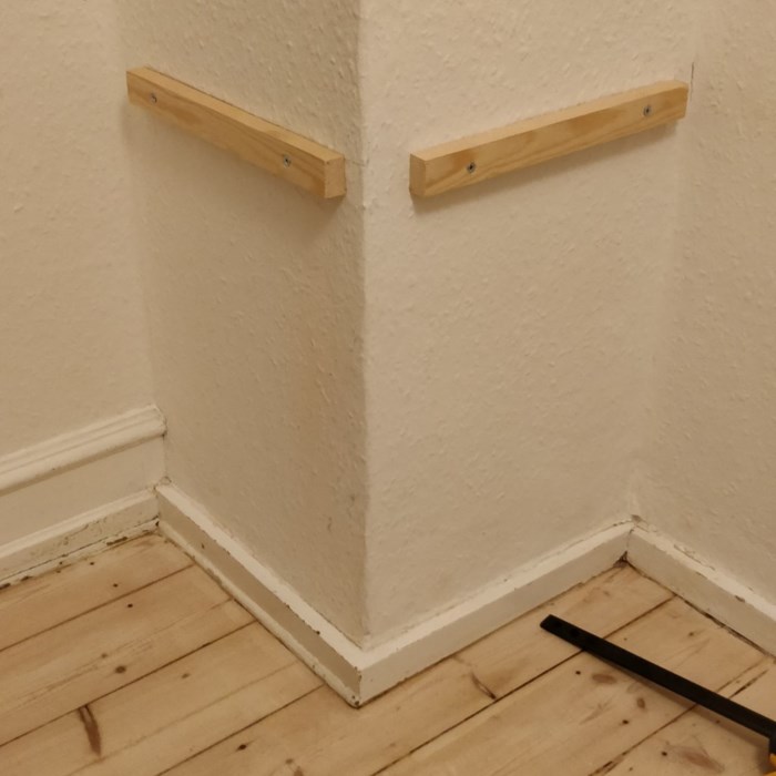

Inden du borer de "rigtige" huller ville jeg med et tyndt murbor finde ud af hvor der er "noget at bore i". Når du har fundet disse steder, ville jeg mærke op (evt. på malertape), lidt over hvor din liste skal sidde. Hold listen op på plads, og "overfør" afsætningen til listen. Så borer du huller i listen med f.eks. 5 mm. bor. Derefter holdes listen op på plads, og du borer lidt ind i skorstenen med murbor i samme størrelse som hullerne i listen. Når hullerne er markeret, fjernes listen og du kan bore hullerne færdigt.
Brug lidt længere skruer end nødvendigt, og placer dine ravplugs lidt længere inde i murstenen end normalt. Det giver dig mulighed for at tvinge listen det sidste stykke på plads.

Det er fint at lave en streg på skorstenen hvor overkant liste skal være. Prøv med f.eks. et 5 mm bor - ca. hvor midten listen skal være, om der er "noget at bore i". Du skulle helst ramme mursten, og ikke fuge. Når du har fundet noget "stabilt" afsætter du et mærke f.eks. 10 cm lodret over hvor du borede. Derefter videre til næste hul, og samme lodrette afstand til dit mærke på væggen.
Derefter holdes listen på plads, og du laver en streg på listen lodret under mærket på væggen. Derefter en vandret streg på listen 10 cm. under dit mærke på væggen. Så kan du bore dine 5 mm. huller listen, og de vil være lige ud for de "stabile" steder du fandt med dit 5 mm. murbor.
Så fat i murboret igen. Hold listen op på plads igen, og du borer gennem hullerne videre ind i skorstenen. Derefter lidt større murbor, og hullerne i skorsten bores så de passer til dine rawplugs.

Prøver igen. Lav en streg på skorstenem hvor overkant liste skal være. Hvis din liste er 4 cm høj, så prøv med dit 5 mm. bor, om der er noget stabilt. Når du har fået lavet "et godt hul", går du videre til det næste. Når hullerne er boret, holder du listen på plads, dog lidt lavere så du kan se dine huller. Du laver så en lodret streg på listen midt for hullerne. Derefter måler du afstanden fra stregen på skorstenen og ned til midt hul. Så laver du en vandret streg på din liste i samme afstand fra listens top som du lige har målt på skorstenen. Derefter næste hul.
God fornøjelse.

Hej Søren . Tak for tips. Du skulle lige se resultatet
Søren O skrev den 14-04-2018
Det ser da flot - og meget anvendeligt ud. Tak for tilbagemeldingen.
