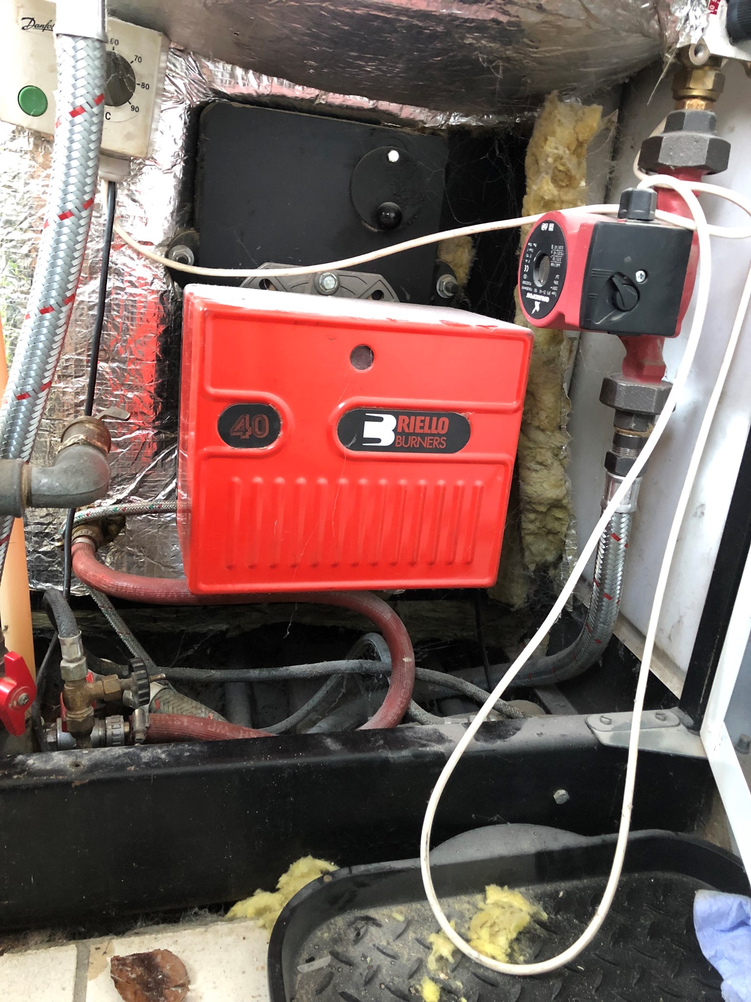

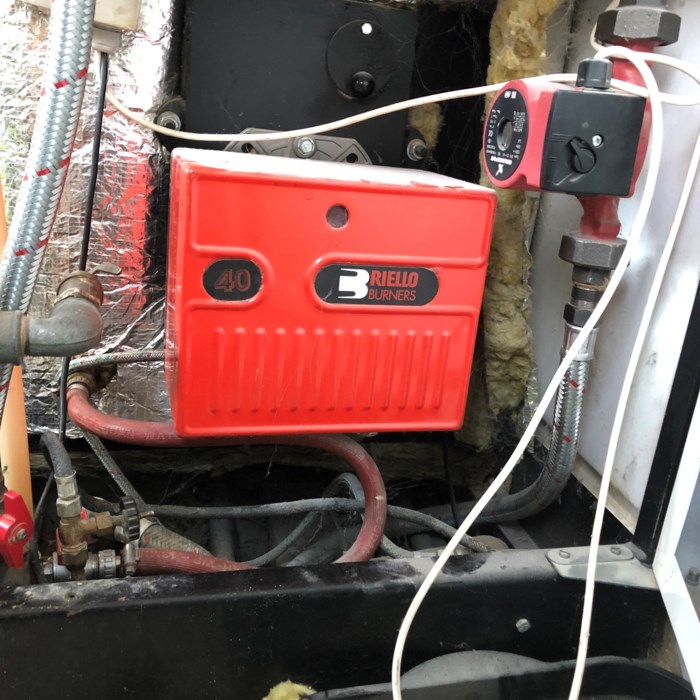

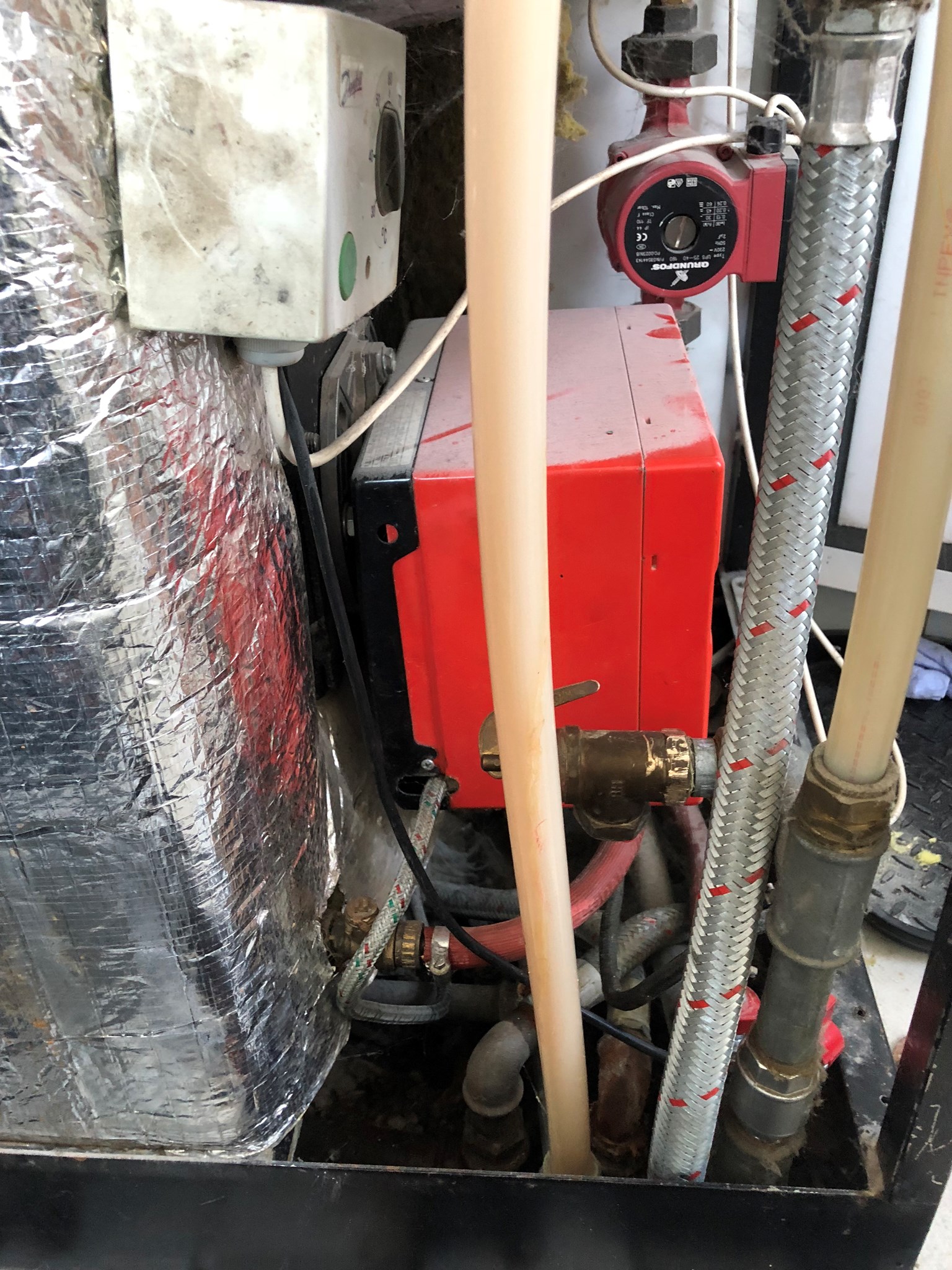

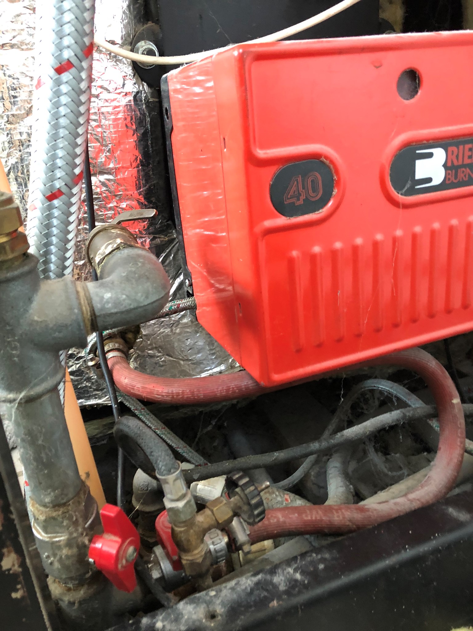

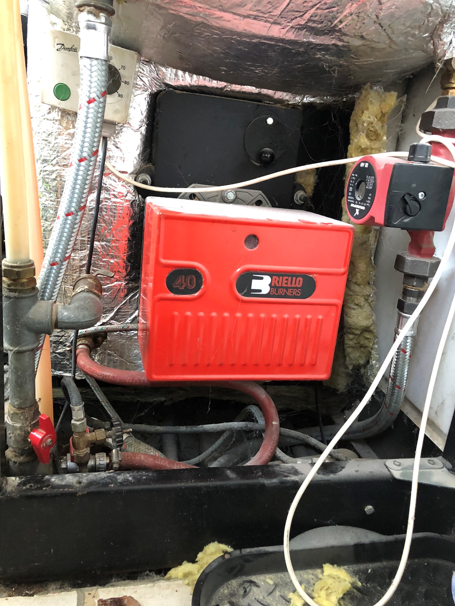

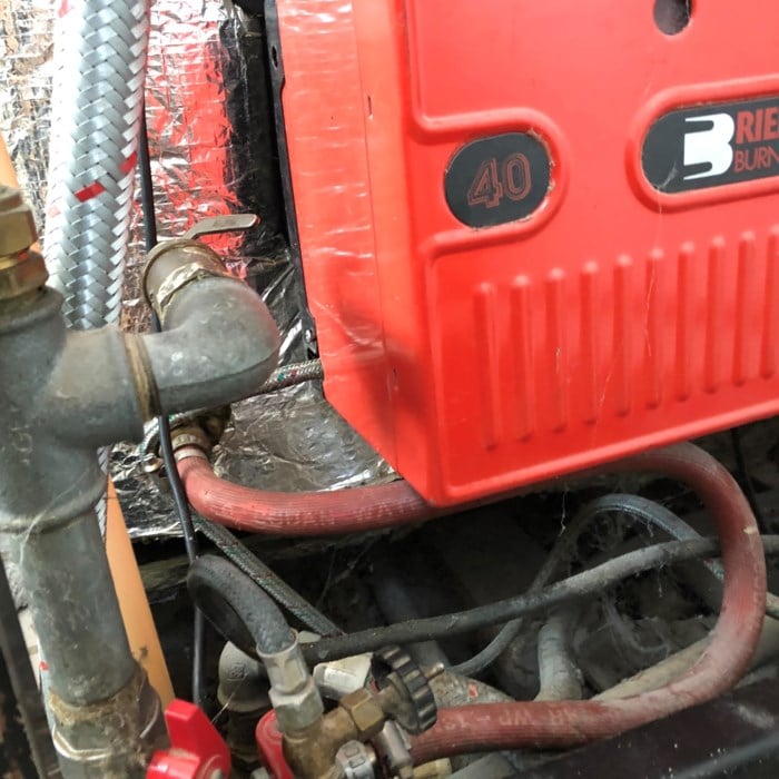

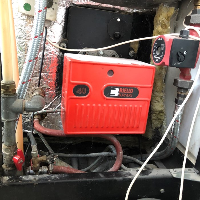

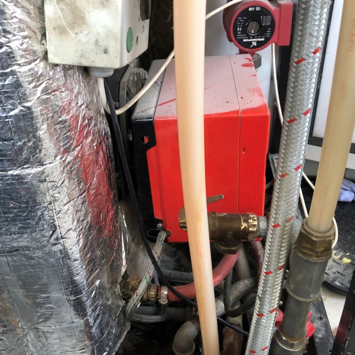

Hej, i forbindelse med jeg i dag har skiftet radiator skal jeg have fyldt noget vand på mit oliefyr igen.
Men kan simpelt hen ikke finde stedet hvor jeg skulle kunne påfylde vandet, nogen som har et par ider?

Wezio skrev den 04-03-2018
Hvad med den røde slange?
Der ser ud til at være en rød hane?
ev elmand skrev den 04-03-2018
Nederst i dit fyr, ( Under oliebrænder) ser jeg en rød slange. Den har sikkert en hane i hver ende der er lukket. Åben de 2 haner og du får vand på anlægget igen.
Husk at slukke pumpen medens du udlufter og når der er udluftet så skal du lukek vand på anlægget igen indtil trykket er oppe på 1,5 - 1,8 bar. Skulle det bliver lidt højere betyder det ikke noget.
Psj1806 skrev den 04-03-2018
har prøvet at åbne for den men det ser ikke ud til at trykket stiger overhovedet, havde den åben i et par minutter og det var ingen ændring af tryk.
Du skal åbne i begge ender af slangen
jeg takker og bukker
