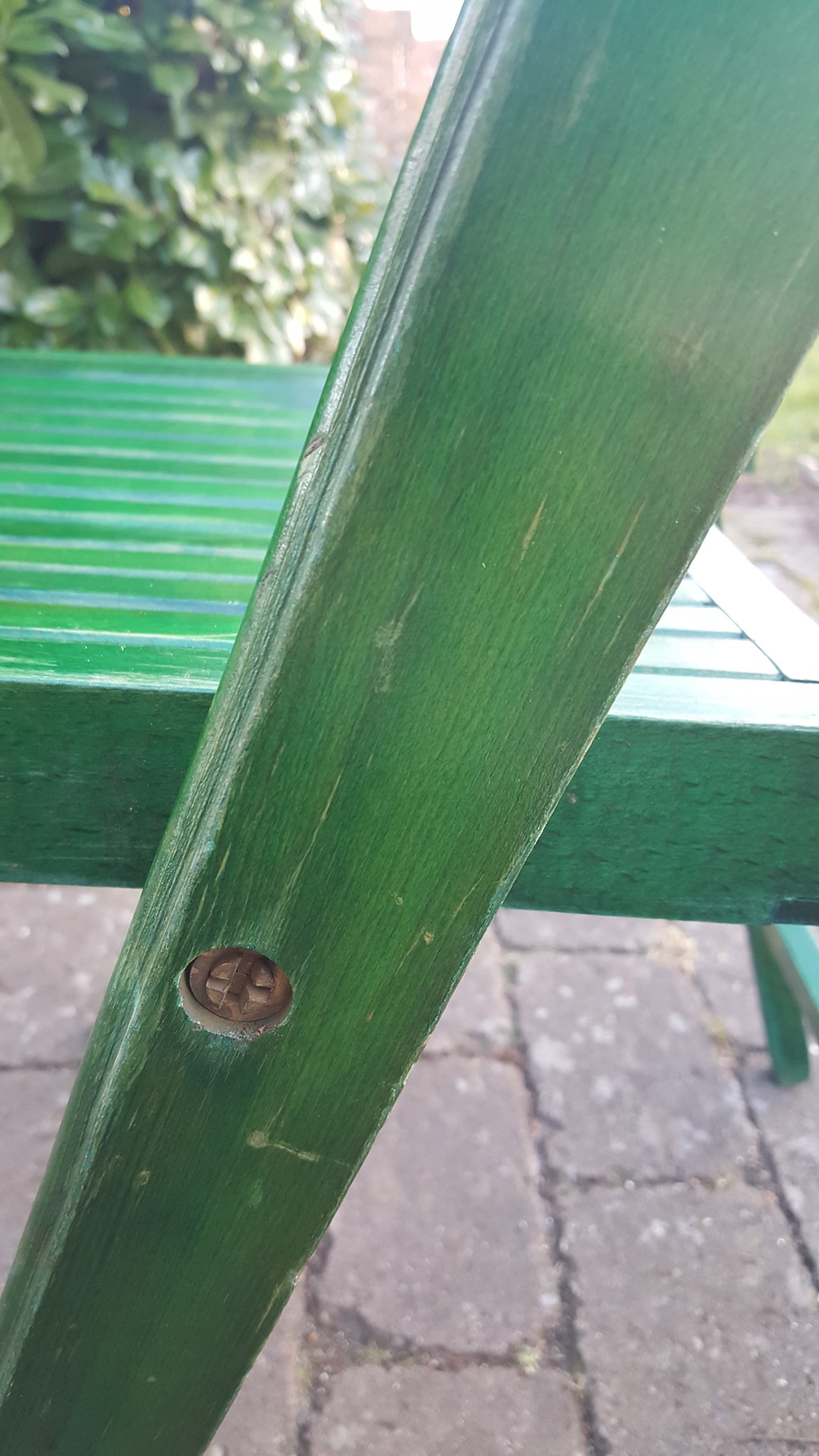

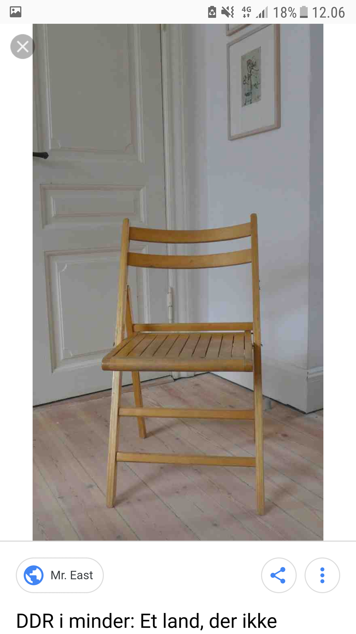

Skal have strammet disse stole, men kan ikke knække koden 😣

Det fremgår ikke om det er klapsammen systemet, eller det er limninger der er løse.
Så vidt jeg husker dem så er de meget løse når man klapper dem sammen. Men prøv lige at tage et billede tæt på fra siden, og måske fra undersiden.
Tho1976 skrev den 22-02-2018

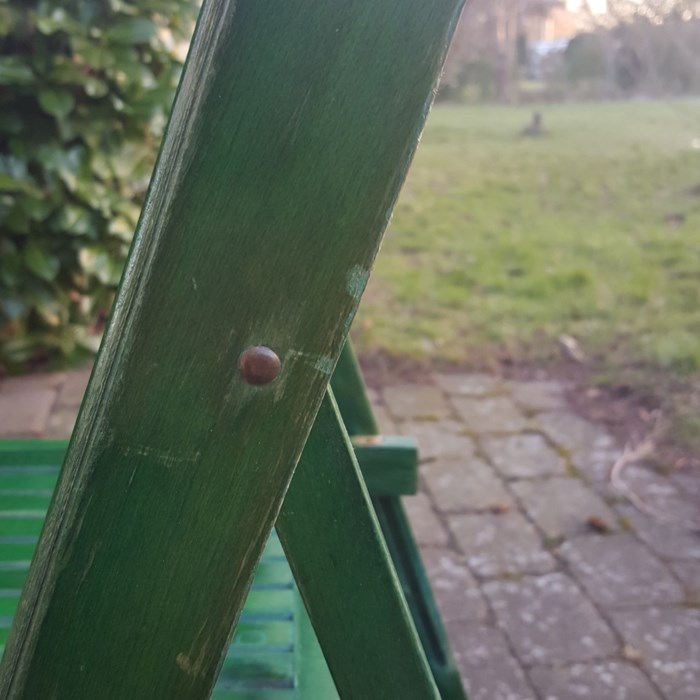

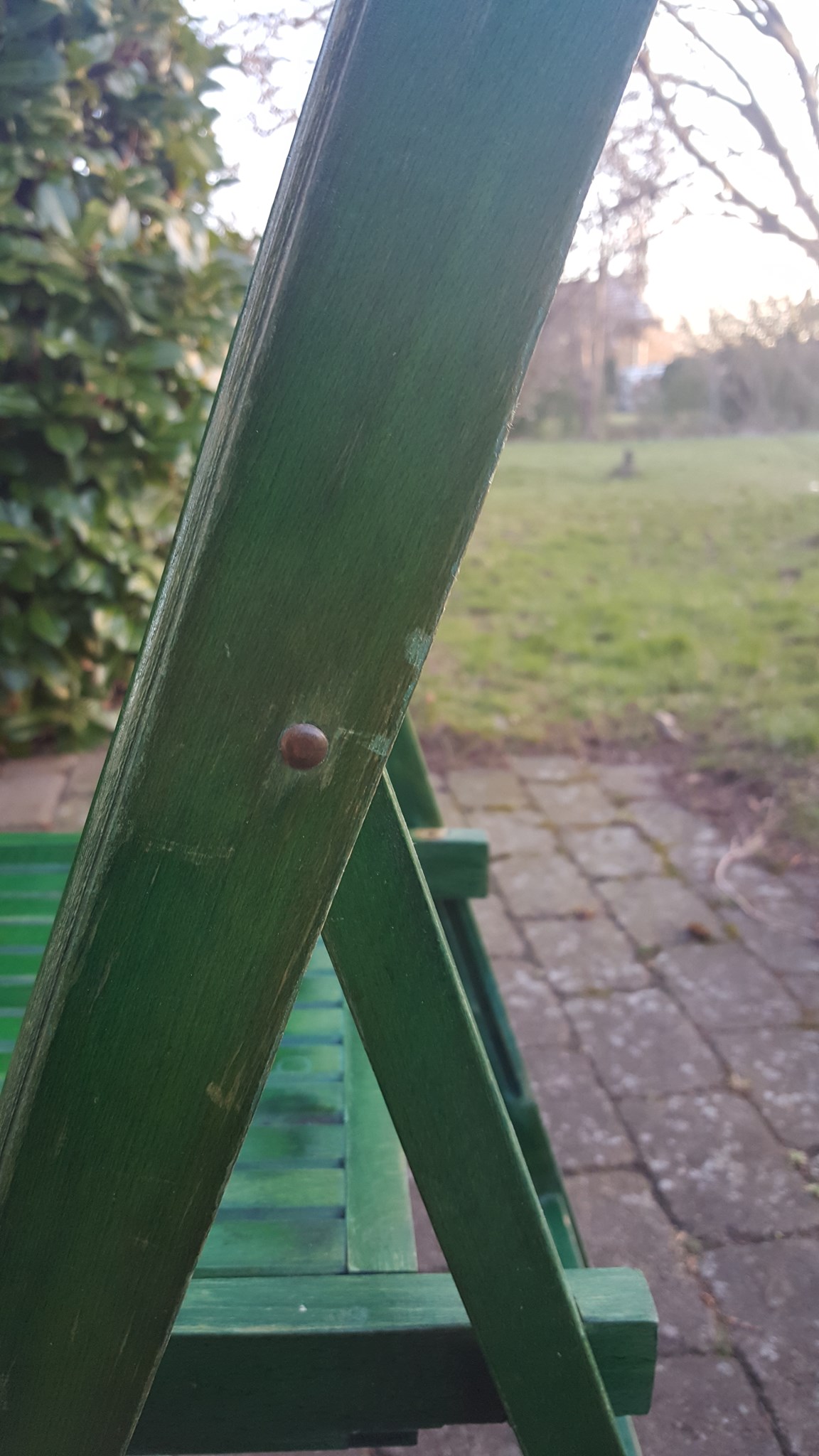

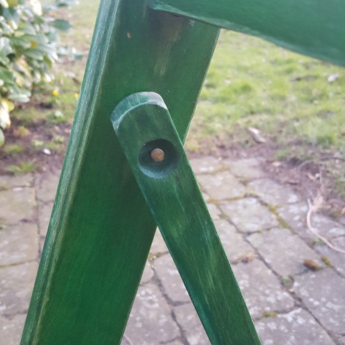

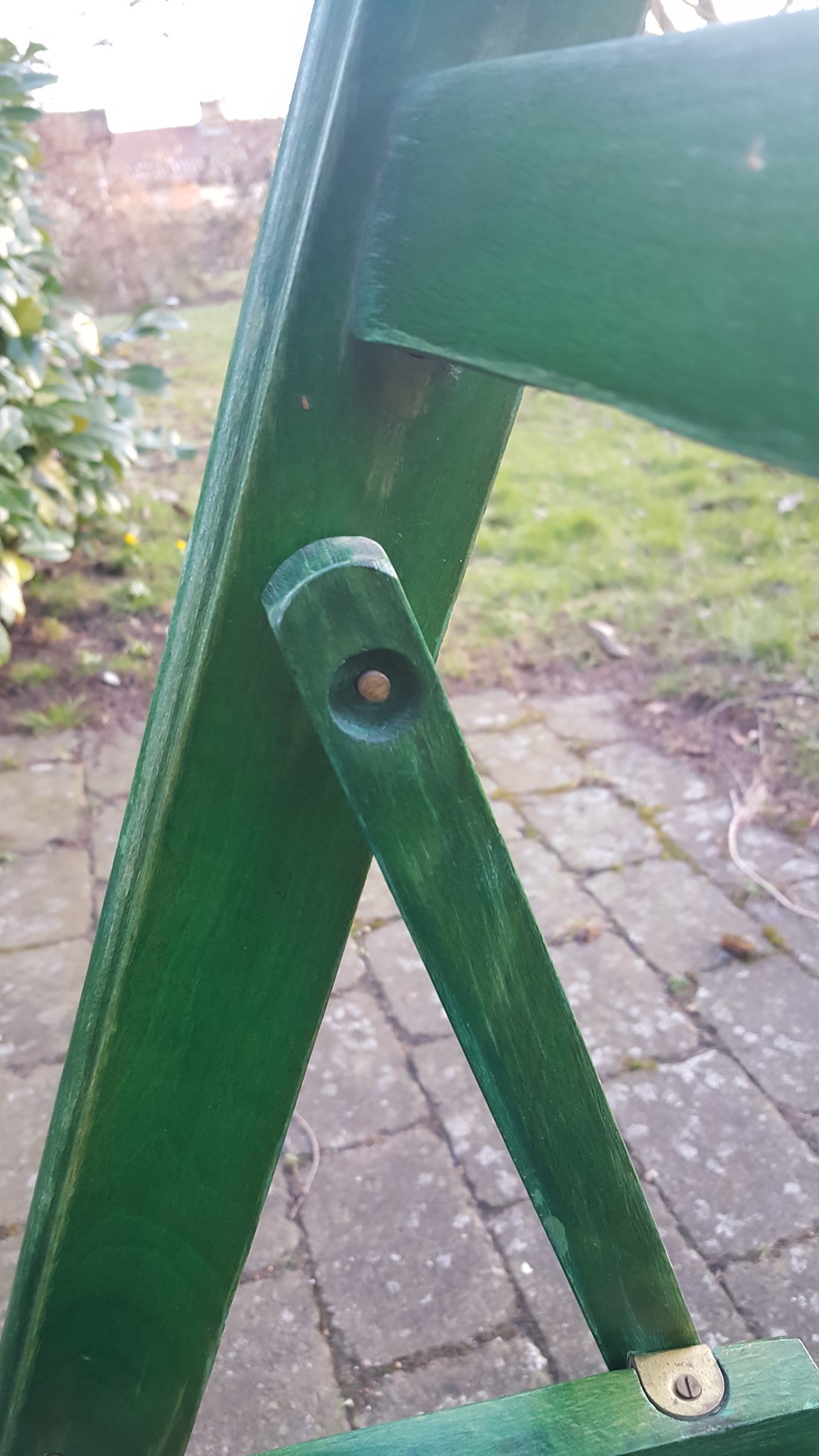

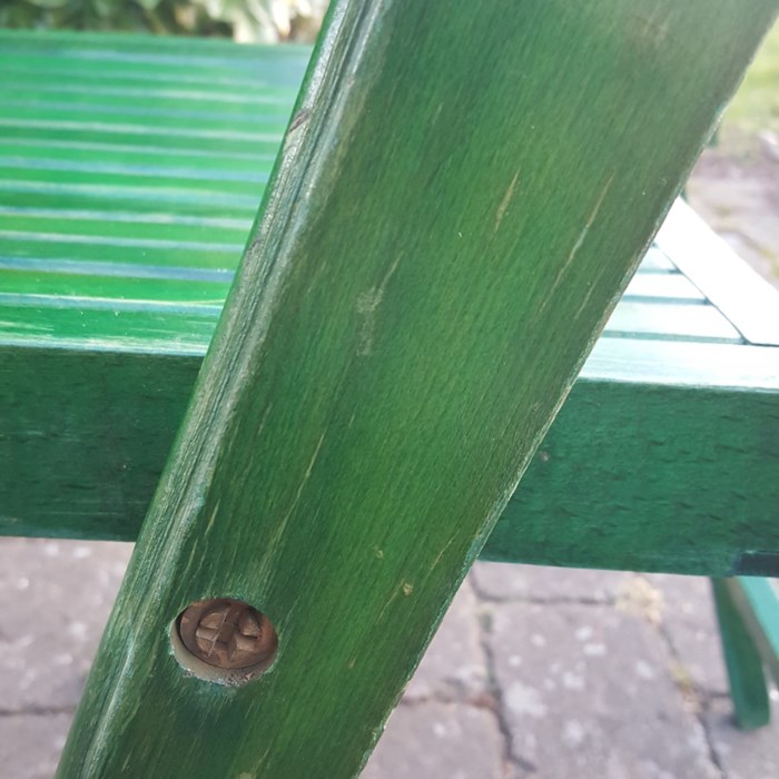

Så er der billeder fra siden...de er også løse når de er slået ud, og vakler når man sidder på dem
ev elmand skrev den 22-02-2018
Så skal du se efter hvor det giver sig. Lad en sidde på dem og vrik lidt med r.... medens du kigger efter.
Er det i limninger skal det bankes fra hinanden, alle limflader renses med kniv, stemmejern eller grov slibepapir. Derefter smøres alle disse flader med lim, det samles og holdes spændt sammen med skruetvinger. Du kan med fordel bruge PU lim. Det ekspanderer under hærdning hvis du har fugtet alle limflader lidt.
Hvis det også giver sig i leddene, ser det ud til at de er nittet sammen. Du kan så støtte bagsiden af nitten på en jernklods der er spændt op i skruestik, eller fsatholdt på anden måde Så bankes der på nitten fra den anden side.
