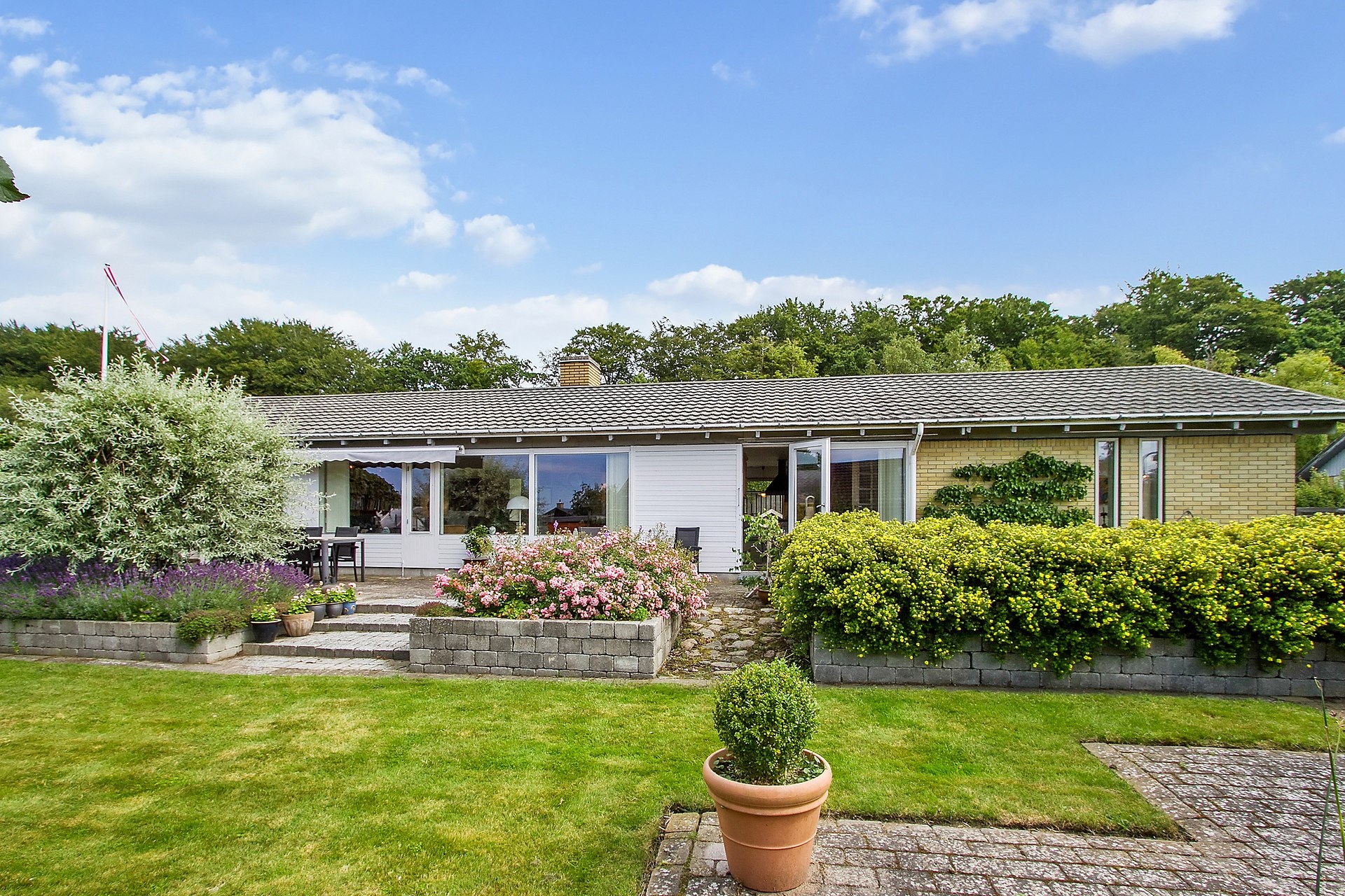

Vi vil gerne købe dette hus i Allerød, men der er mindre sætningsskade. Ifølge geoteknikeren er skaden gammel og vil ikke forværres, med mindre man lægger nyt tungt tag. Det vil koste ca. 80.000 kr at udbedre de i alt 18 meters fundament. Skal man købe huset for ca 3,1 og udbedre nu eller på et senere tidspunkt? Og hvor meget kan man presse sælger i pris? Al hjælp er værdsat, tak.

Velkommen på LDS. Du skal ikke reparere på fundament, når det er en gammel skade der ikke udvikler sig. ALLE (næsten) lidt ældre huse har mindre sætningsskader.
Pris på huset afhænger ikke så meget af dette punkt i tilstandsrapport men mere om beliggenhed og husets tilstand i det hele taget.
Kan du presse prisen, ja naturligvis men du må føle dig frem
Jeg var en gang rådgiver for en tamilsk familie der skulle købe deres første hus. Da han så tilstandsrapporten var han lige ved at gå i knæ, men jeg forklarede at den i bund og grund kun beskrev det vi alle kunne se ved huset, og ikke kunne være anmærkningsfri ved så billigt et hus. Jeg mente han skulle give et bud på huset der var noget lavere end det forlangte, Så skulle han gå hen imod udgangsdøren ved mægler, men ikke så hurtigt at mægler ikke kunne nå at komme med en lille indrømmelse. Det kunne så gentage sig et par gange.
OK det system kendte han rigtig godt. ( de er gode til at handle ovre i Østen)
De blev tilfredse, bor i huset endnu og har bygget ud og bygget om.
