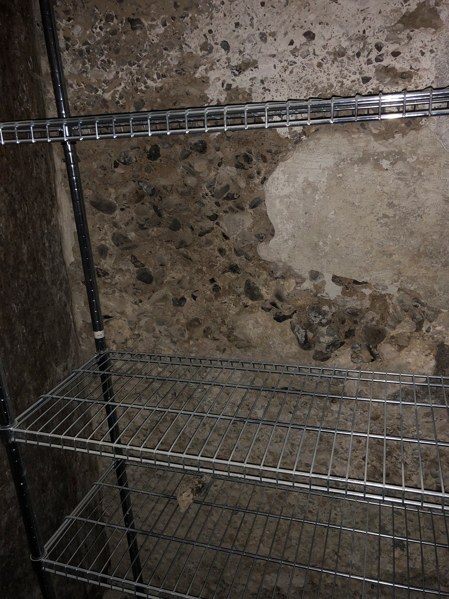

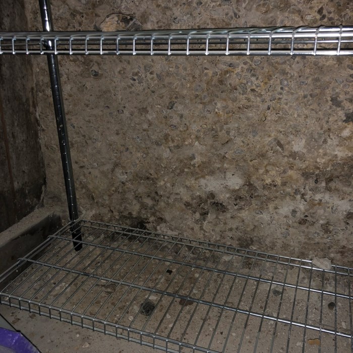

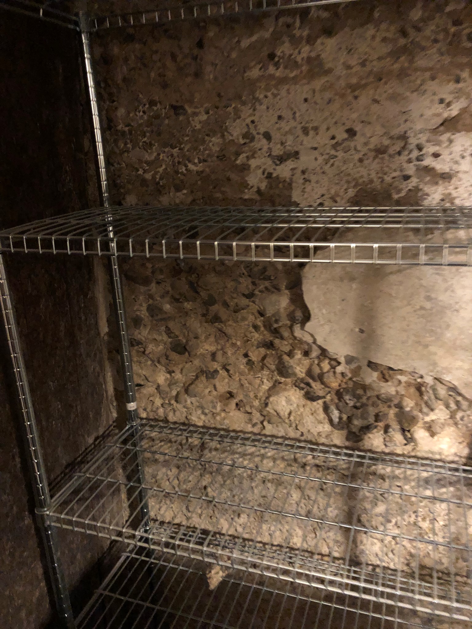

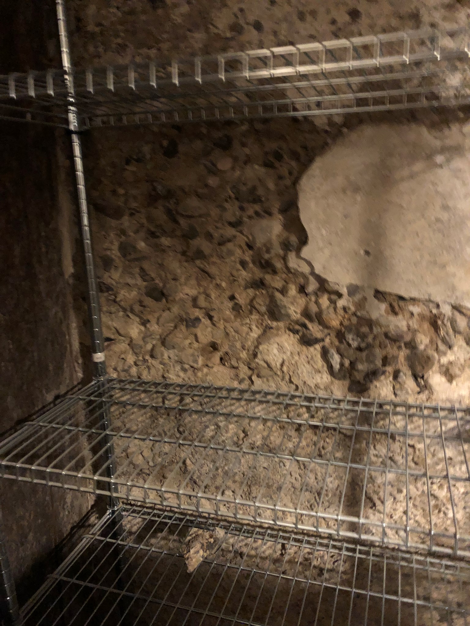

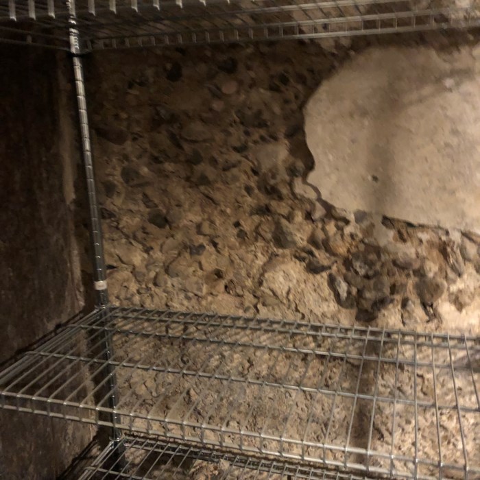

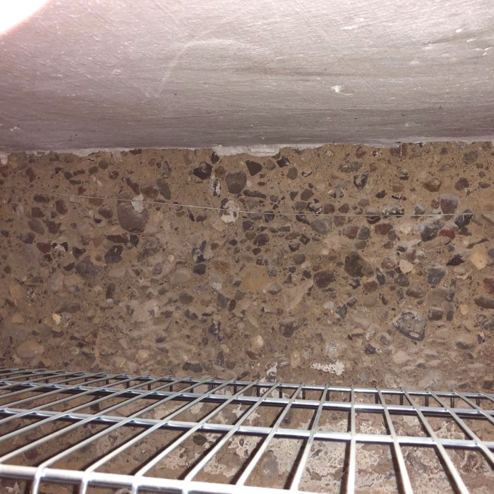

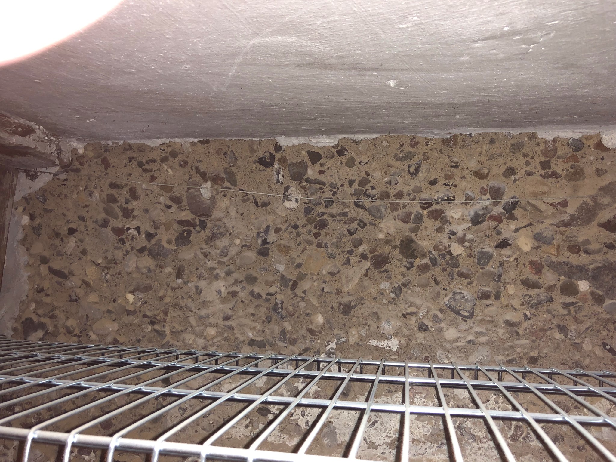

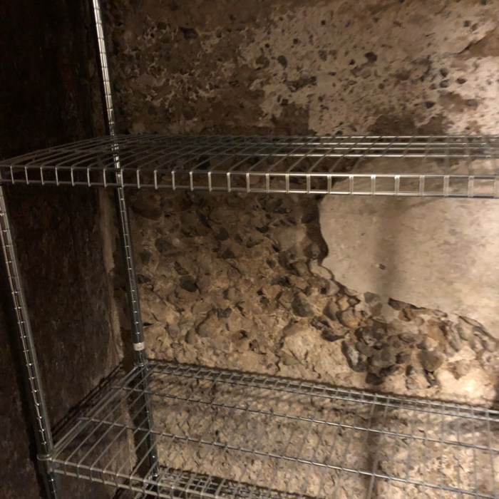

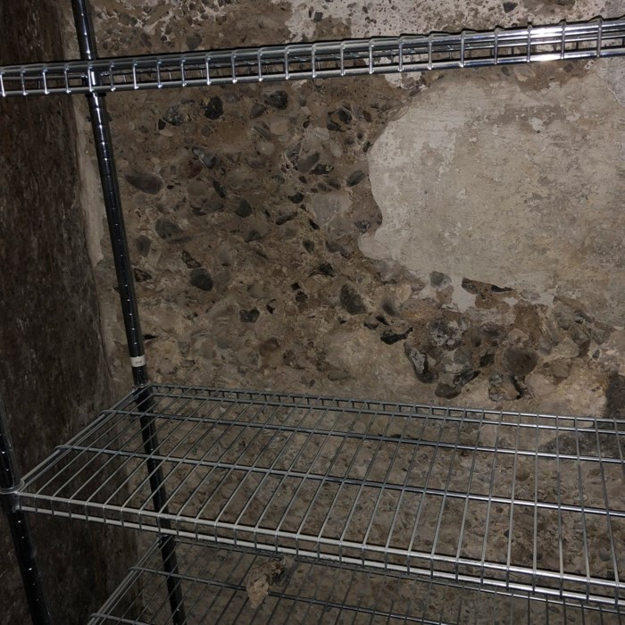

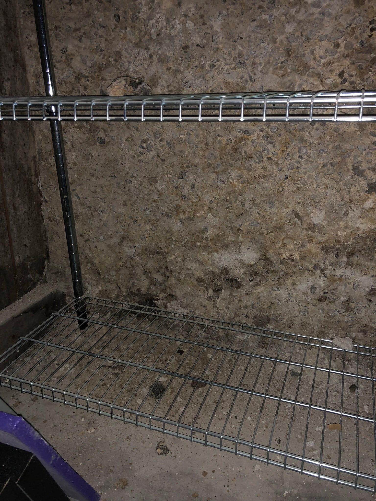

Jeg er ved at renovere kælder, herunder udgravning og gulvvarme. En del af væggen ser ud som på billederne. Pudsen er faldet af og det der ligger under virker heller ikke særligt stabilt. Det er store sten med sand. Nogle steder er det hårdt, andre steder kan man kradse stenene ud. Hvad hedder denne type konstruktion og hvad skal man gøre for at reparere det? Huset er fr 1911. Jeg håber at nogen kan give mit et tip om hvordan jeg kommer videre.

Gregeren skrev den 16-02-2018
Kig her for en idé til dine vægge:
https://www.lav-det-selv.dk/projekter/id/2209
PPeder skrev den 16-02-2018
Tak Gregersen! Det jeg er bange for er dog om man kan pudse væggen op, hvilket jeg tænker at man skal gøre for at sætte pladerne på.. Nogle steder virker det som om der er meget lidt der holder stenene i væggen sammen.
Har der været malet med akrylmaling mon?
Nej, det ser ikke sådan ud der hvor pudsen stadig hænger. Det er jeg ret sikker på at den ikke har. Men jeg har kigget på de plader du foreslog og det ser rigtigt godt ud. Tak for tippet. Men spørgsmålet er fortsat, hvordan jeg får vøggene pudset op, så jeg kan sætte pladerne på.
ev elmand skrev den 16-02-2018
Det er en helt normal sokkel fra den tid. Den er fra for cement blev opfundet, så det er kalkmørtel sammen med sten. Du kan sagtens pudse det op, men du må helst ikke cement i mørtelen, eller i hvert fald meget lidt.
Som jeg ser der er der kun er meget små partier tilbage med pudslag så ville jeg nok sørge for at det hele er hugget af.
Du kan forbedre bindingen af pudslaget på 2 måder: enten med udkast eller svumning med fliselim.
Udkast betyder at du laver en meget tynd blanding af mørtel og cement. Den tages så op på pudsebrættet og kastes på væggen i en strygende bevægelse, Så har du en vifte af små mørtel klatter. Næste kast lige ved siden af og sådan blive du ved indtil væggen er helt fyldt med ganske små klatter der er kastet godt ind i hver lille sprække i murværket.
Svumning betyder at du maler en tynd blanding på med en murer kost. Det skal stryges godt ind i alle sprækker. Der skal pudses senest dagen efter.
PPeder skrev den 17-02-2018
Hej Erik, det er virkeligt gode råd! Tusind Tak!
Har du et konkret produkt/produkter du vil foreslå?
JohnnyW skrev den 17-02-2018
Mine kældervægge så også sådan ud. I et af værelserne fik den hele armen ned hydraulisk kalkmørtel til 200kr pr sæk. I værelse nr 2 blev jeg lidt mere modig og brugte en standard kc 50/50/700 fra Jem og Fix til en 50’er pr. stk. Først en svumning som eb elmand beskriver (med kc-mørtlen), dernæst et regulært pudslag og afsluttet med en cementbaseret spartelmasse og silikatmaling. Her efter et år står den stadig flot. Jeg har dog en grundmursplade på ydersiden.
Tak Johnny W, jeg er måske lidt langsom, men lige for at forstå:
1. Svumning  med en kc 50/50/700, dvs. jeg påfører en meget tynd blanding med kost.
2. regulært pudslag (hvilket produkt vil du anbefale?)
3. Cementbaseret spartelmasse (men, jeg forstod det sådan at man bør undgå cement, eler har jeg misforstået?)
4. Silikatmaling
Jeg synes det kunne være interessant at bruge de Calsitherm plader, som Gregeren anbefaler, da der er noget isolering i dem. Er det i stedet for punkt 3 og 4, eller hvordan?
Gregeren skrev den 17-02-2018
Det er som afslutning på det pudsede lag. Du kan muligvis spare den sidste tur med pudsebræt og trække en tandspartel hen over i stedet, for derefter at montere pladerne i den våde puds.
Men du skal være sikker på at fladen er Plan, for optimal vedhæftning.
1) Ja
2) Det regulære pudslag er også en kc 50/50/700. Den indeholder både hydratkalk og cement i dele 1:1. Det er nok den stærkeste blanding, du bør bruge i en kælder.
3) Spartelmassen er for at få en helt glat overflade. Spring det over, hvis væggen må stå lidt grovere. Eller lim de omtale plader på.
Forbliver væggene diffusionsåbne, selv om der er cement i kc 50/50/700?
Ja.
Bygningskonstruktør skrev den 17-02-2018
Hej.
En kældervæg ses som et aggresivt miljø.
Væggene skal udkastet med en C-mørtel 100/400. = 1 Cement, 4 murergrus 0-4 mm.
Som pudslag skal kældervægge udføres med en let bastardmørtel KC 35/65/650.
Disse fås også KKh-mørtel, (mørtel uden cement) Som f. eks. jurakalk fra kalk.dk
Disse anvendes i konstruktioner hvor der ikke allerede forfindes cement.
