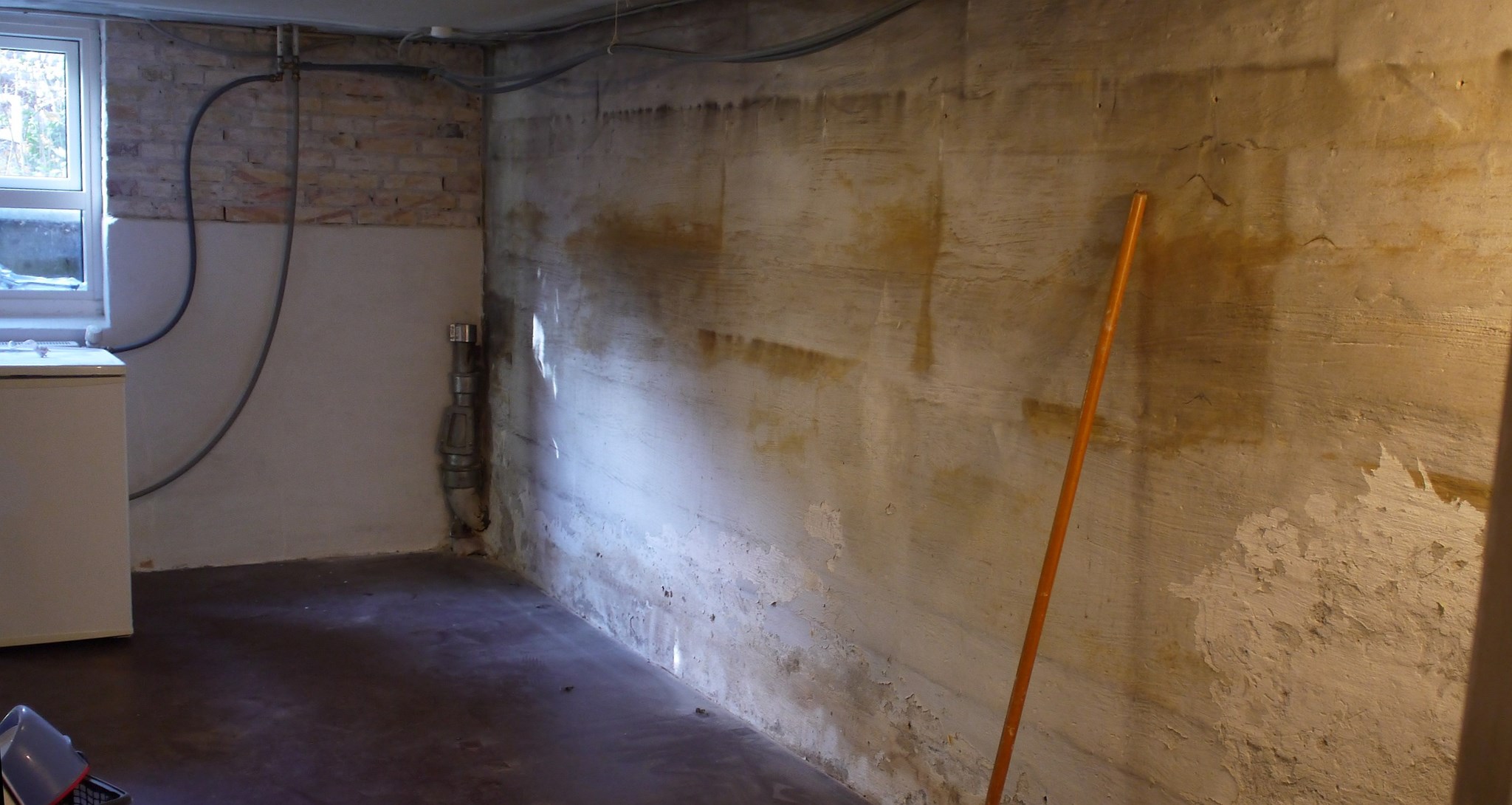

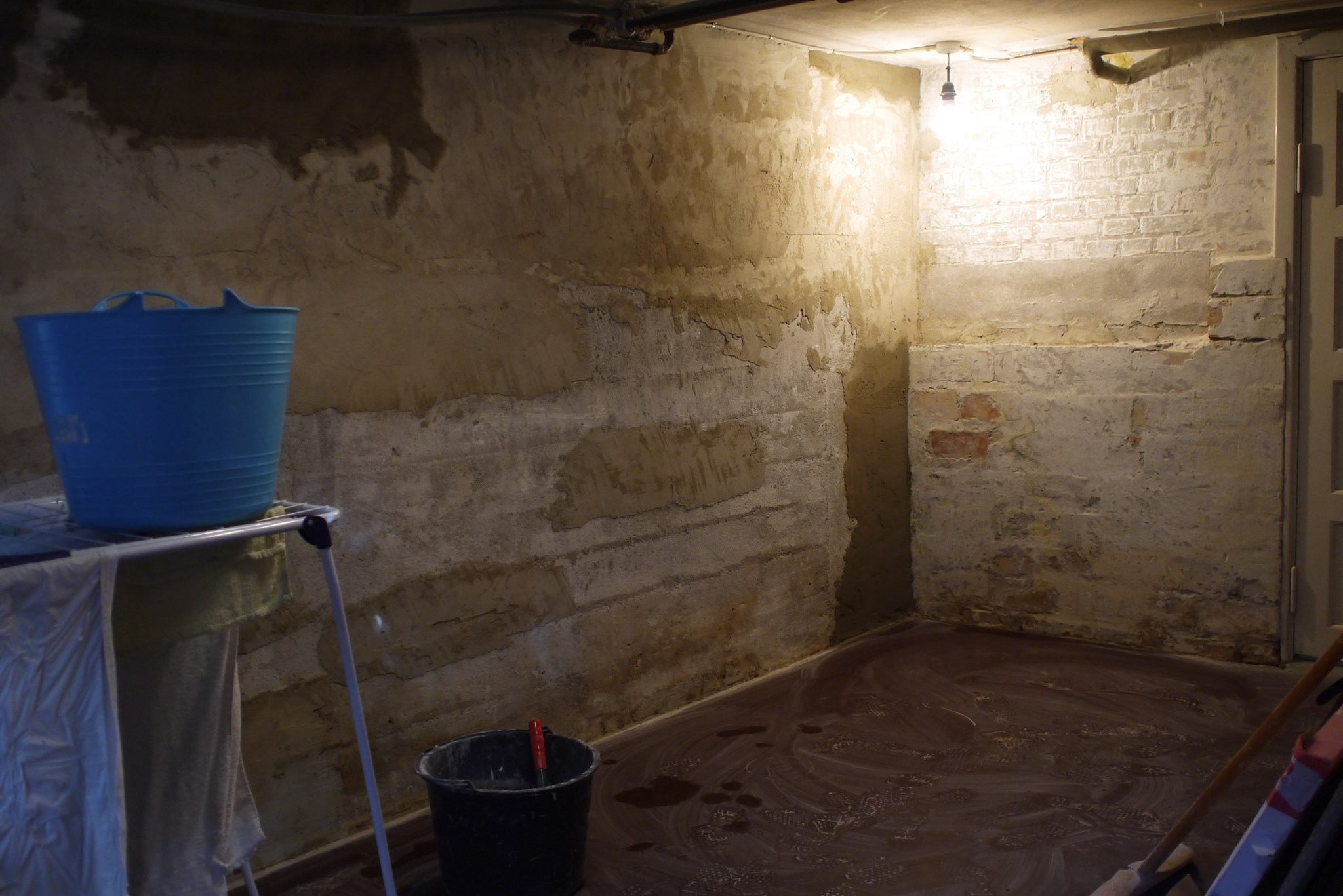

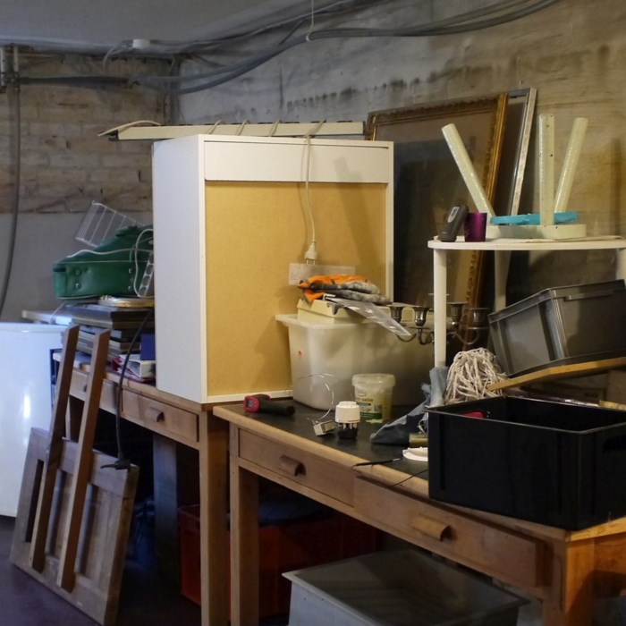

Kælder før projektstart.
Isolering af kældervæg

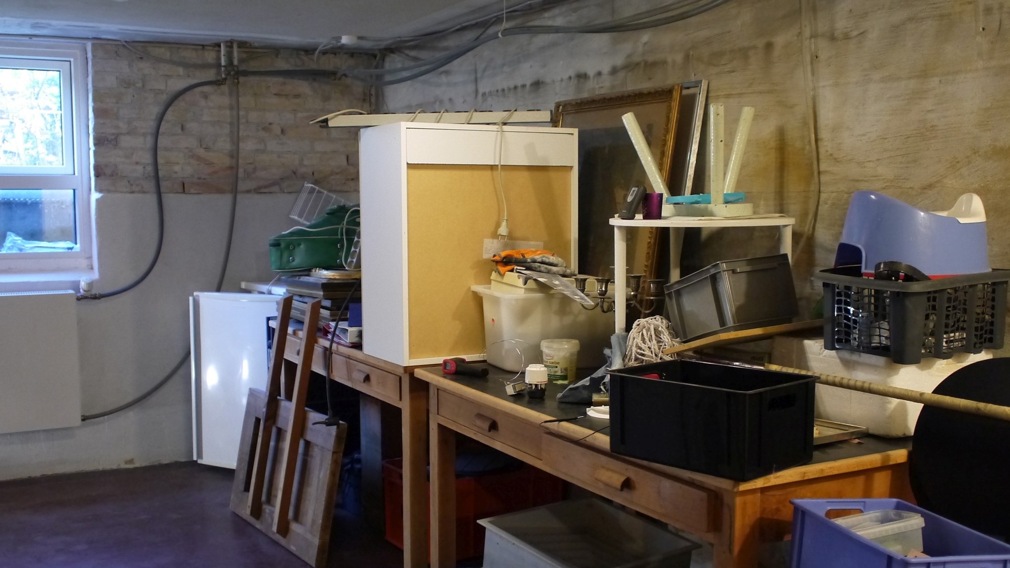

Så er der ryddet op.

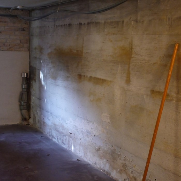

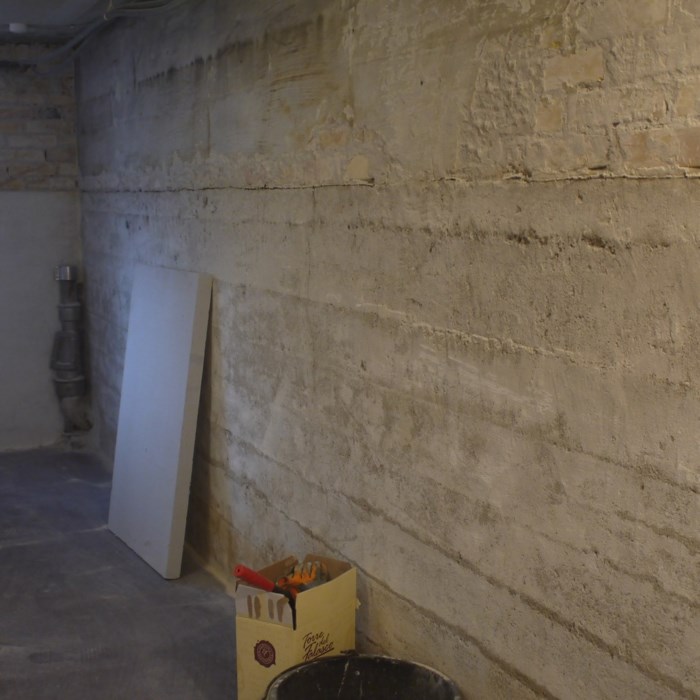

Afdækning for støv og efter nedbankning af puds. Det er vigtigt at al gammel maling er væk

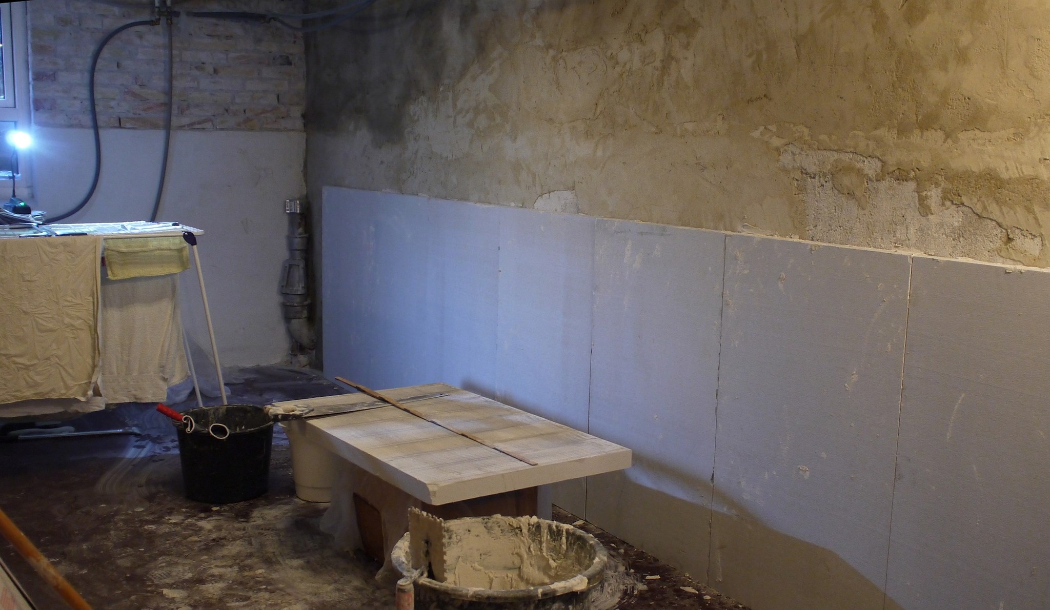

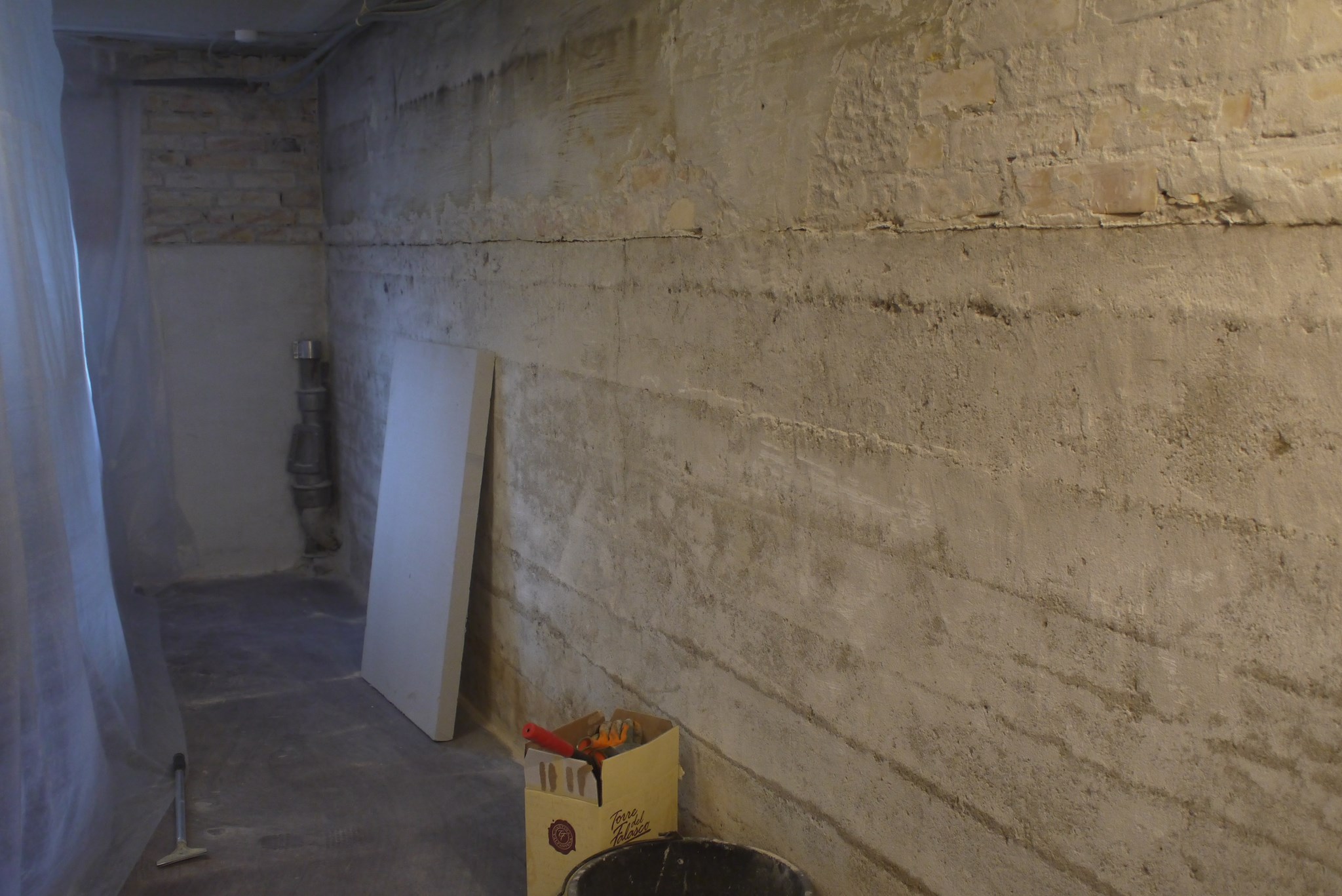

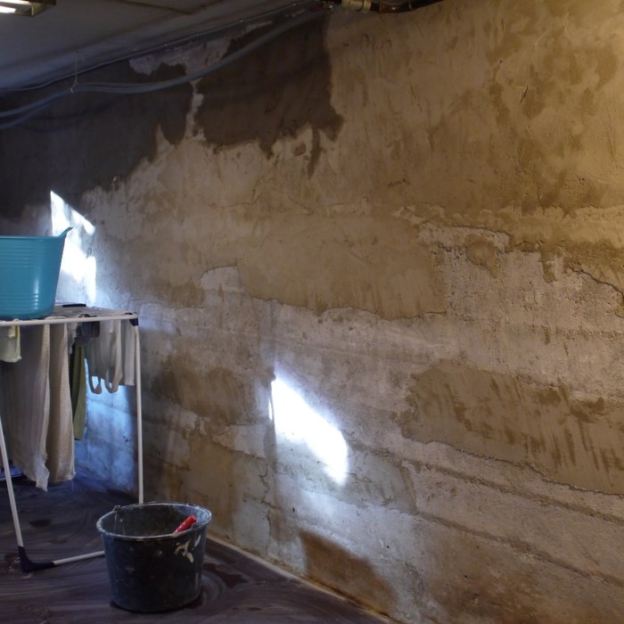

Væggen rettes op. Pladerne som skal sættes op er 62,5*100cm så de kræver en meget ret væg.

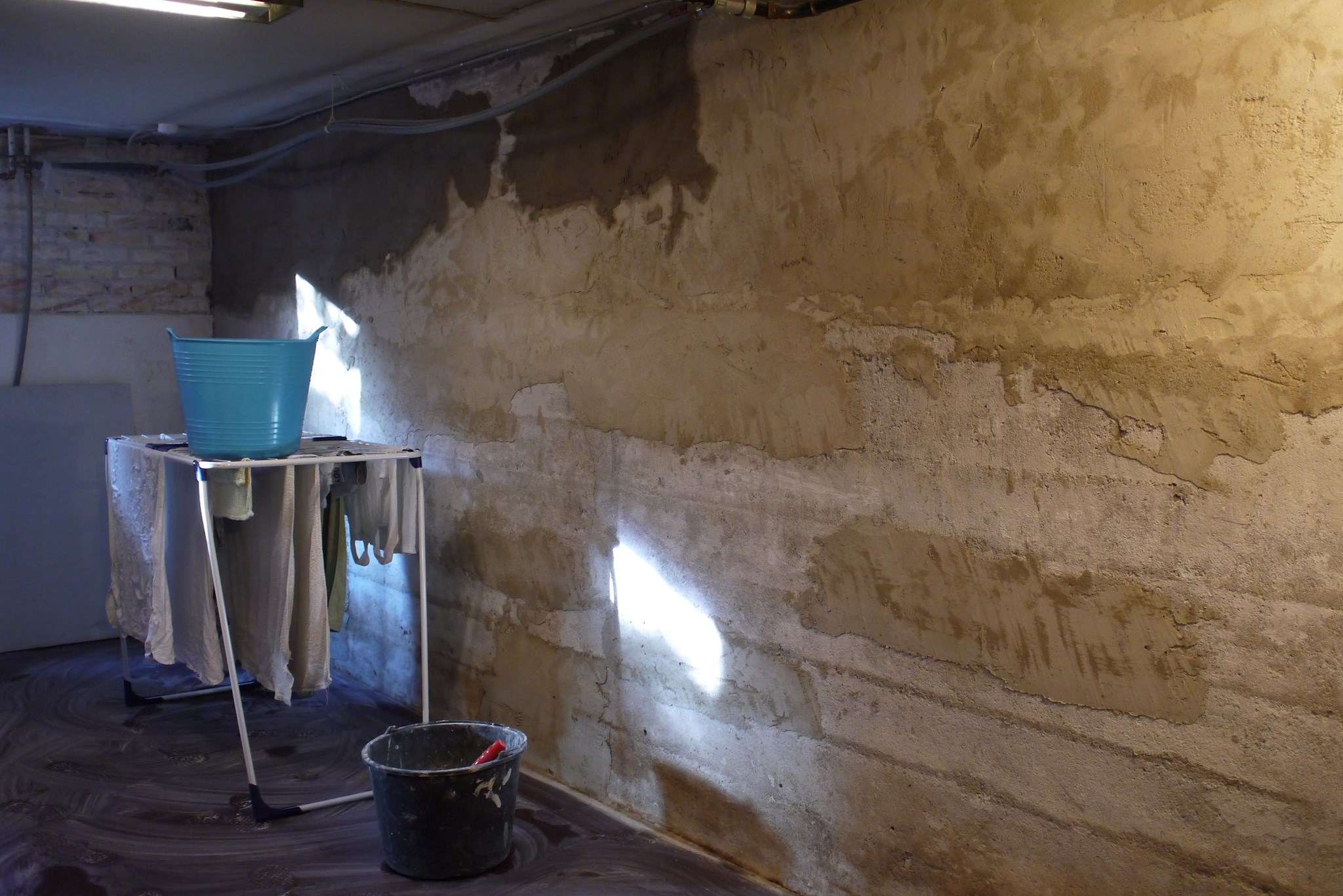

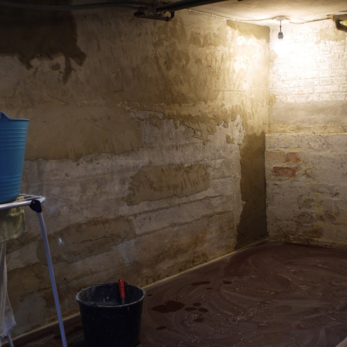

Jeg retter væggen op med bakkemørtel tilsat lidt cement

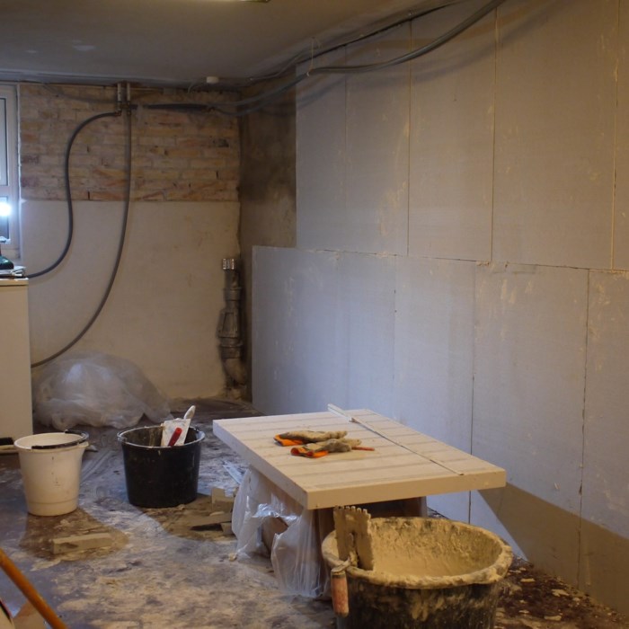

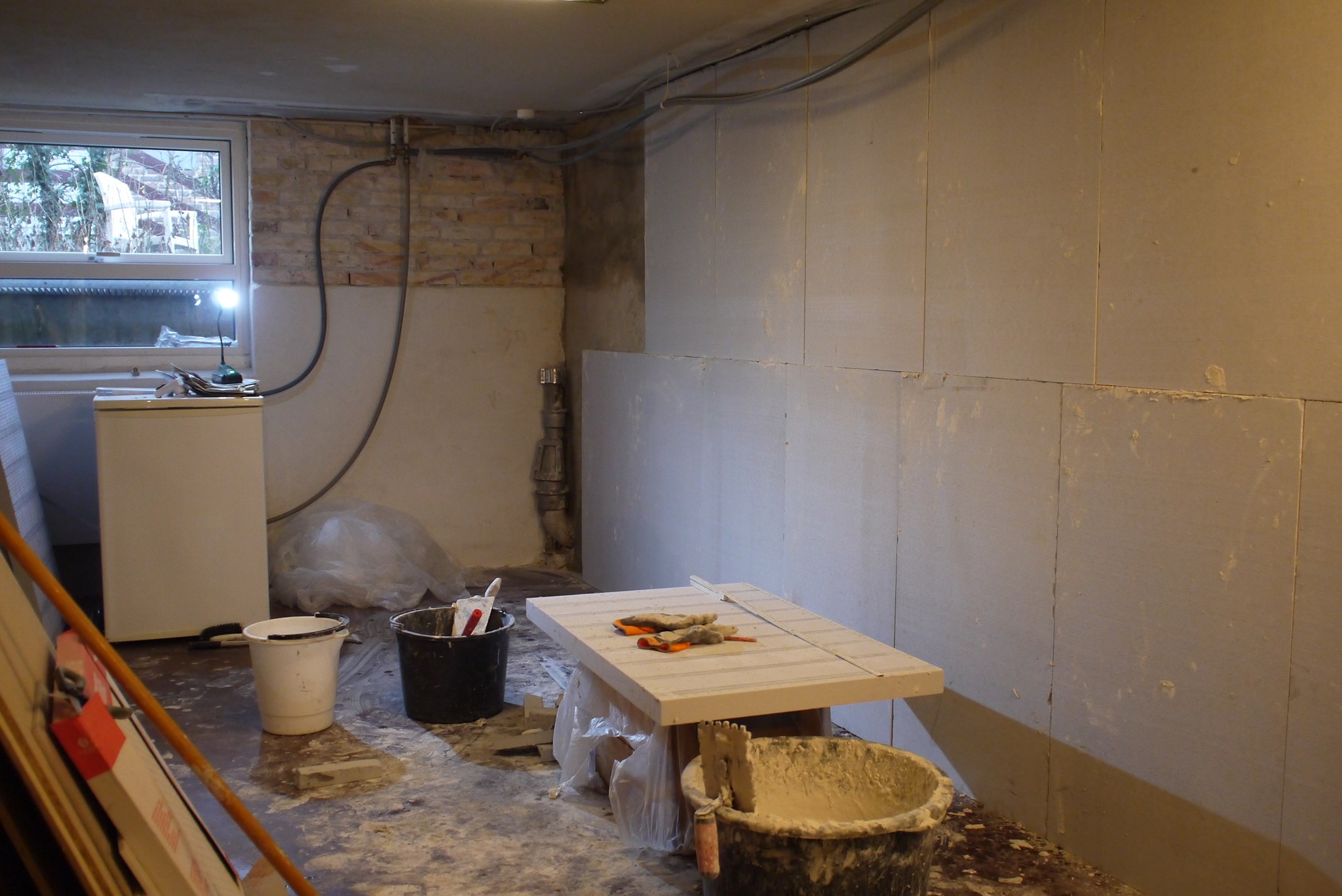

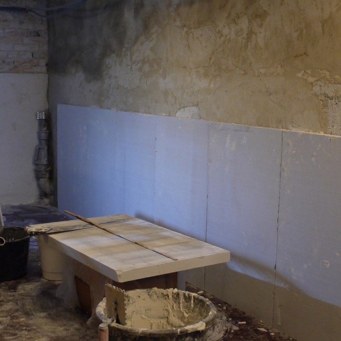

Mørtel blandes 18 kg ad gangen og påføres en forvandet plade med en 10mm tandspartel. Derefter sættes de fast på væggen.

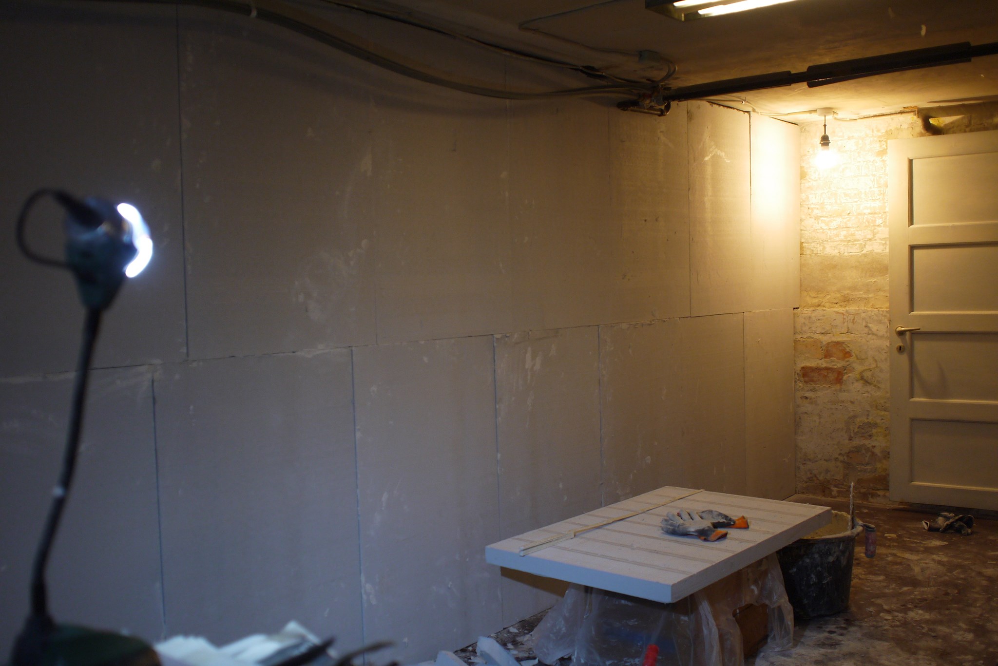

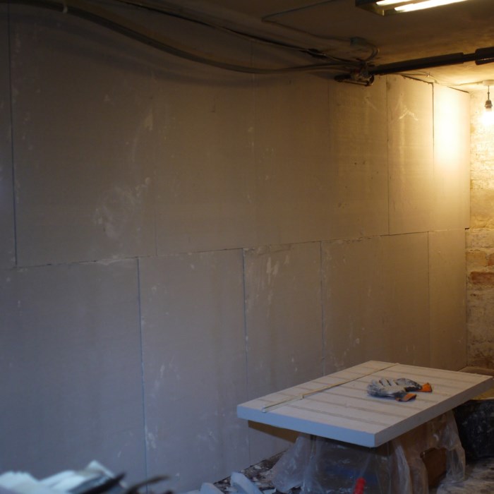

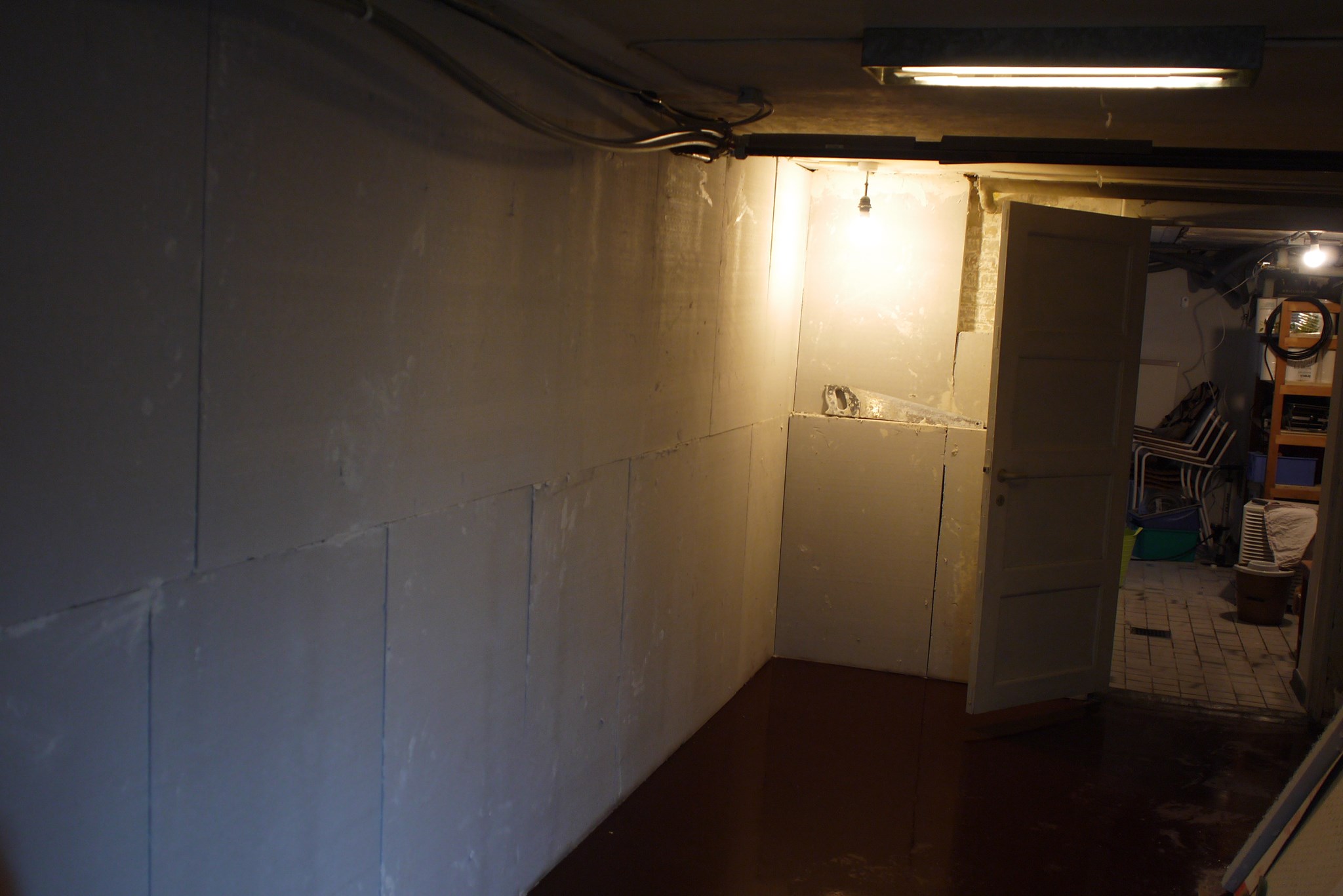

2. række sættes i forbandt. Pladerne er 1 meter høje så jeg skulle kun save en lille del af for at få dem til at passe med kælderens højde lige under 2 meter. De saves nemt med en fukssvans.

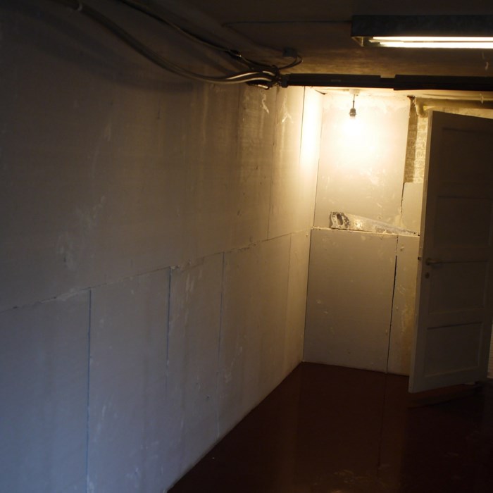

Selve opsætning af pladerne tog under 3 timer.
Endevæggen får også plader og gulvet vaskes. Mørtlen er meget lys og sviner/klistrer utrolig meget. Jeg ville nok have dækket gulvet af hvis jeg skulle gøre det igen.

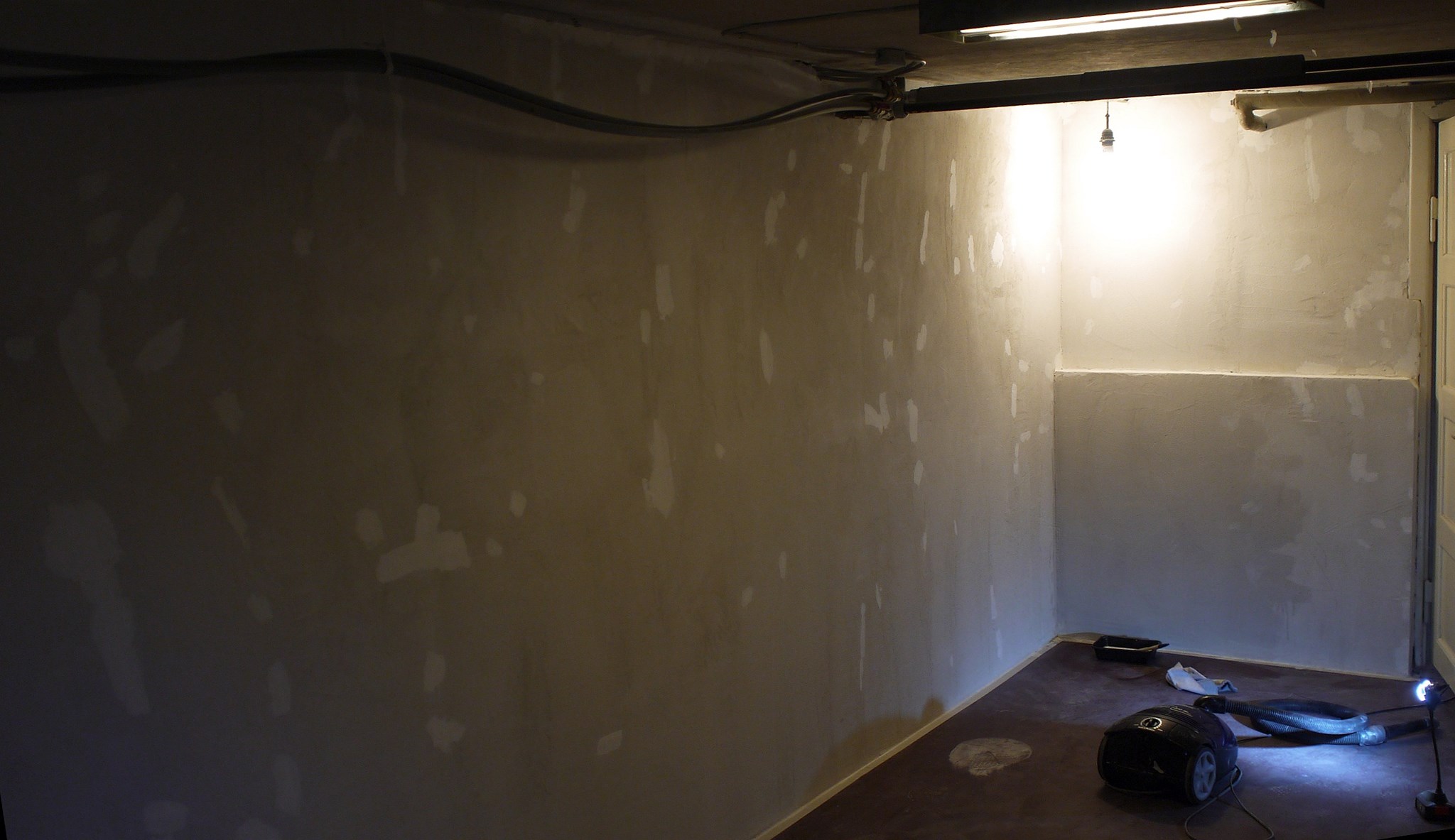

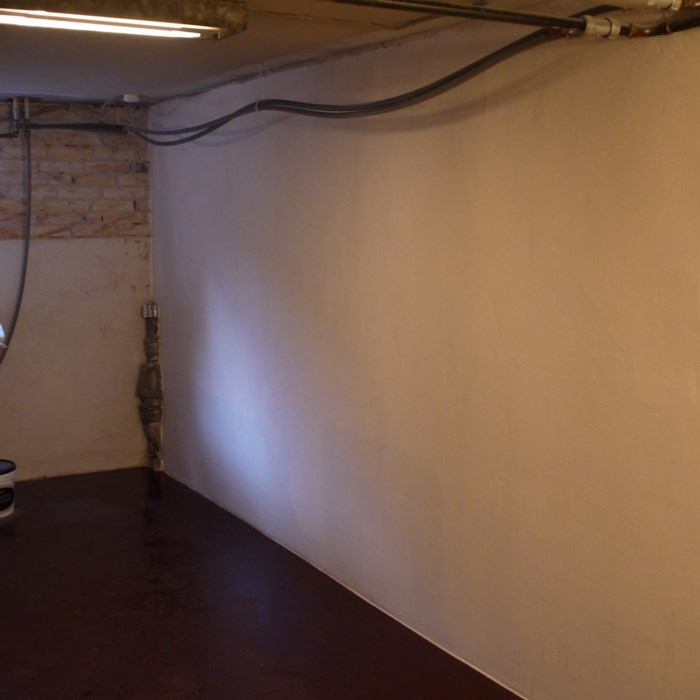

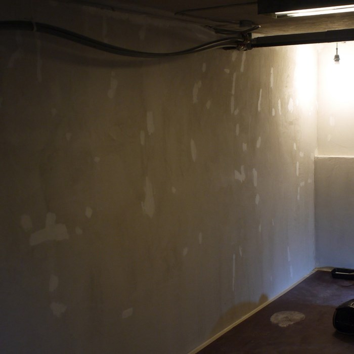

Samme mørtel pudses nu på pladerne. Dette gøres af 2 omgange før væggen er glat.

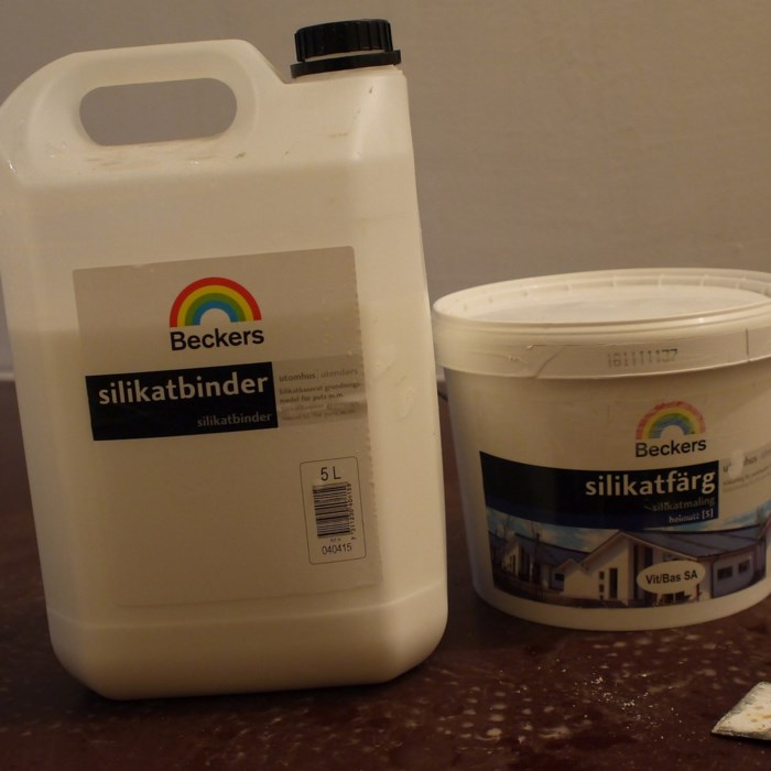

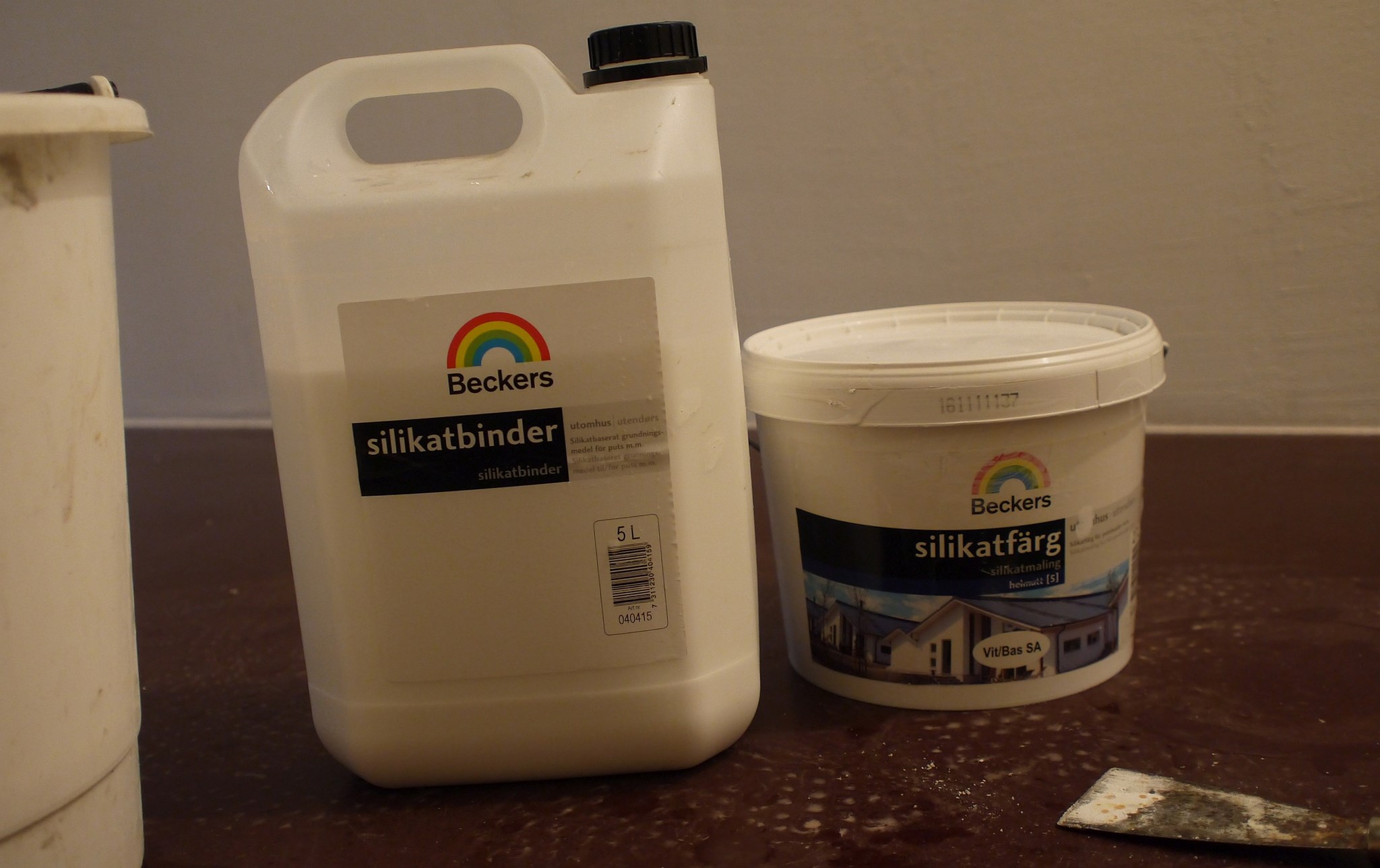

Indkøb af silikatmaling + grunder. Grunder var anbefalet af forretningen ved meget sugende overflade.

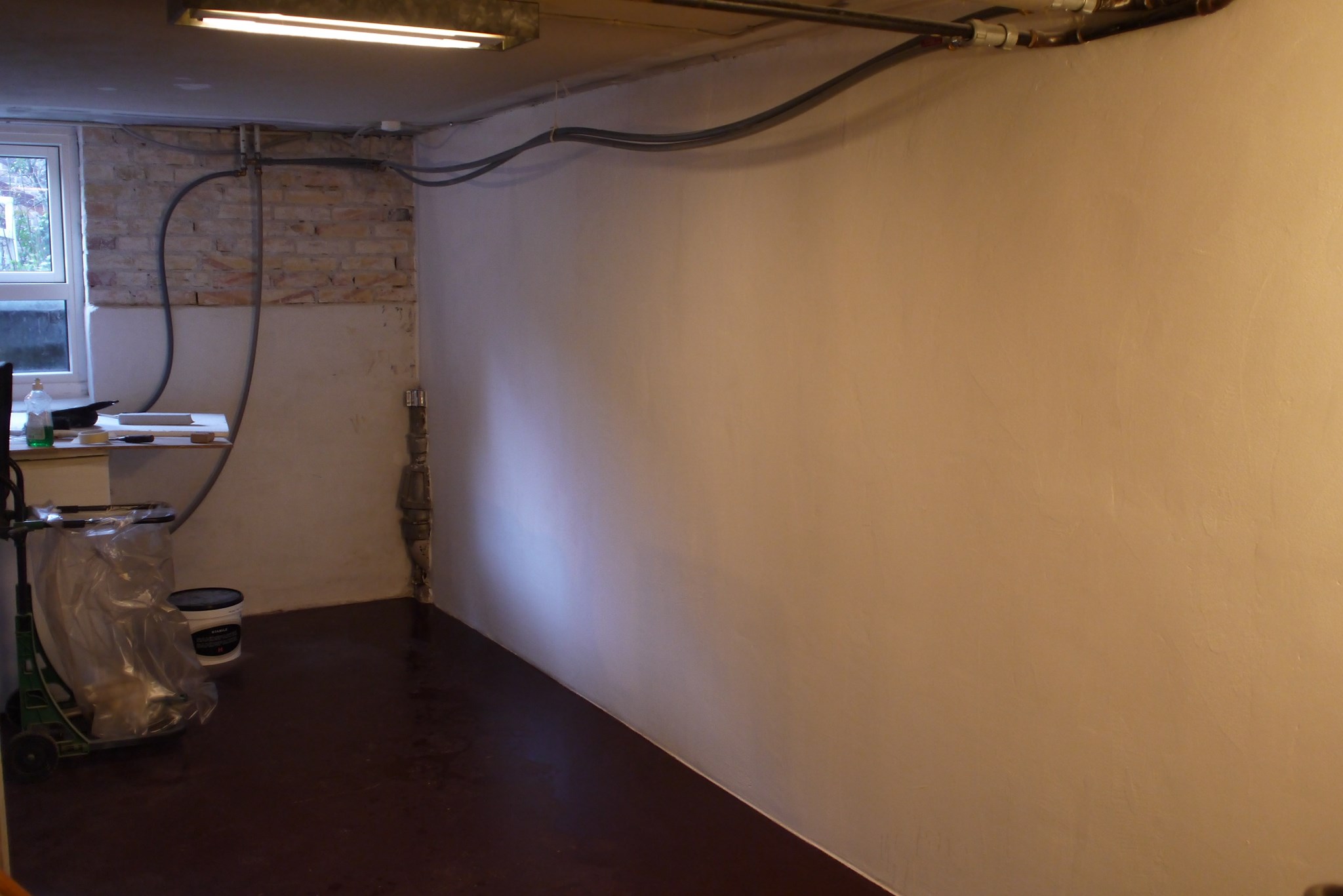

Så er der malet.

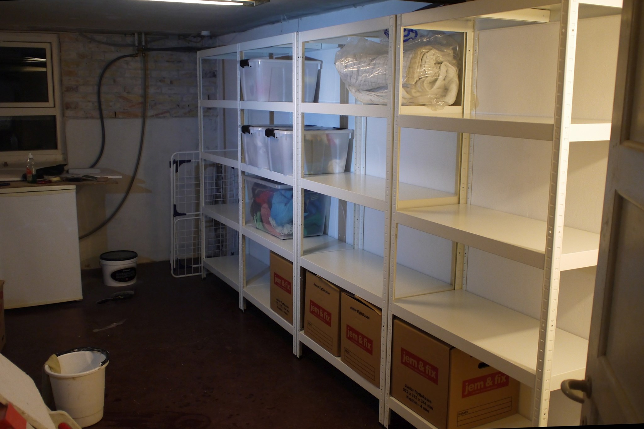

Tilføjet 12-01-2018

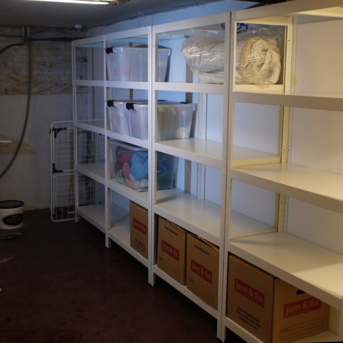

Jeg tør nu at sætte reoler op af ydermuren

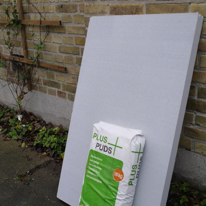

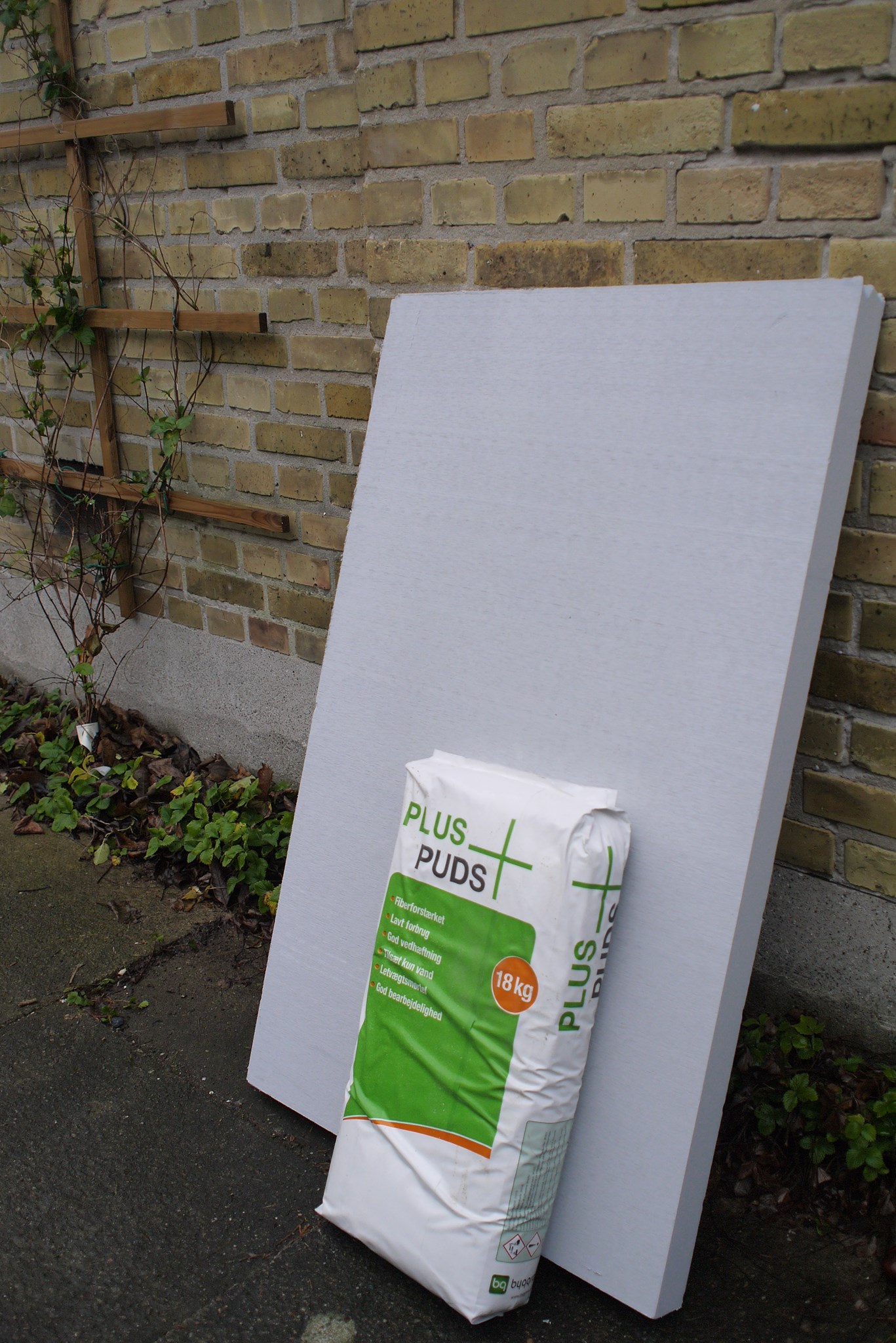

Pladerne som de leveres sammen med mørtel.

Hvad gør du når pladerne skal skæres til feks omkring et rør?
Du skriver at de kan skæres med en fukssvans, vil det sige at man kan bruge alt slags skærende værktøj?
Tørrer "limen" til pladerne hårdt op, for så er den måske ikke velegnet at bruge omkring rør mm ?

Pladerne kan sådan se skæres med det meste værktøj, en gammel fukssvans og lige snit er nok nemmeste. De små udskæringer som kommer pga rør fyldes bare op med passende rester og så klarer mørtlen resten. Mørtlen er meget nem at fylde ud i større revner og sprækker. Den bliver selvfølgelig stiv når den hærder, så det kan godt være at det kommer til at give sig omkring rørene. Overfladen efter mørtlen er lidt grov, fint nok til min kælder. Hvis det havde været i stuen havde jeg nok brugt en fin kalk spartelmasse til sidst.
