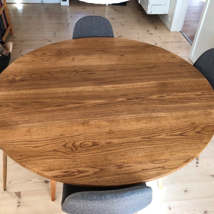

Opdatering 05-01-2021: Jeg syntes at bordet tog for meget imod fedtpletter mm. så jeg er endt med at give bordpladen Robio Monocoat natur, og det er jeg blevet rigtigt glad for. Bordet er nu meget modstandsdygtigt overfor fedt og snavs og meget nemt at rengøre, samtidigt med at træet åre er levet blevet fremhævet. Bordet er blevet lidt mørkere end da det havde fået sæbe, men det er jeg villig til at leve med.

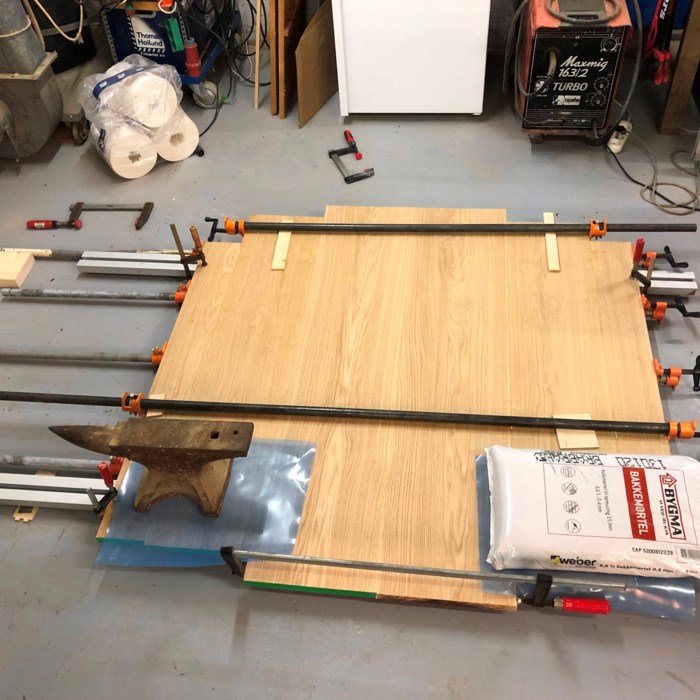

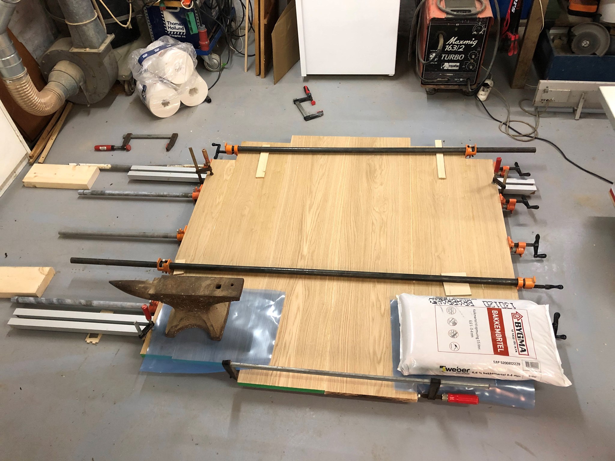

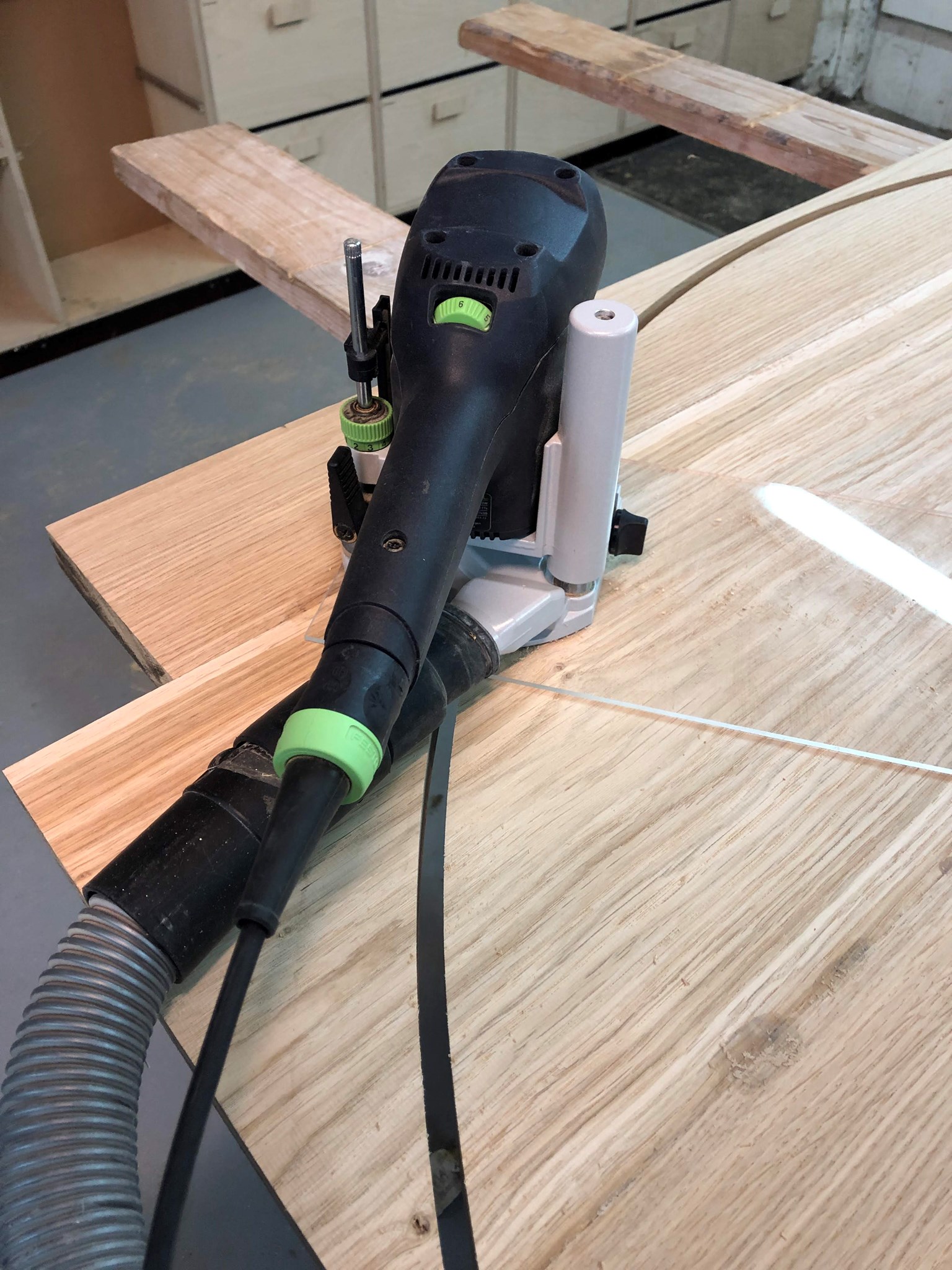

Efter plankerne var blevet afrettet og tykkelseshøvlet blev de skåret op i stykker der passede med bordets diameter og limet sammen. Jeg brugte dominoer til at styre plankerne, måske overkill men resultatet blev i hvert fald en helt plan plade.

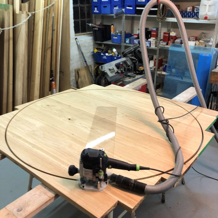

Så lavede jeg en skabelon til min overfræser som jeg kunne skrue fast på midten af bordets underside og fræse rundt af nogle gange til jeg kom helt igennem. Den eneste grund til at jeg valgte plexiglas til min skabelon var at det var hvad jeg havde liggende der var egnet til formålet.
Rundt bord
Jeg var lidt nervøs for om det ville splintre de jeg fræsede igennem oversiden men det var et helt clean cut uden nogen former for flossede kanter.

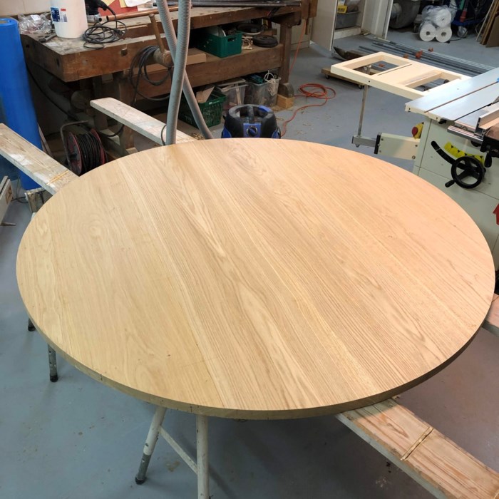

Så havde jeg en rund bordplade.
Rundt bord

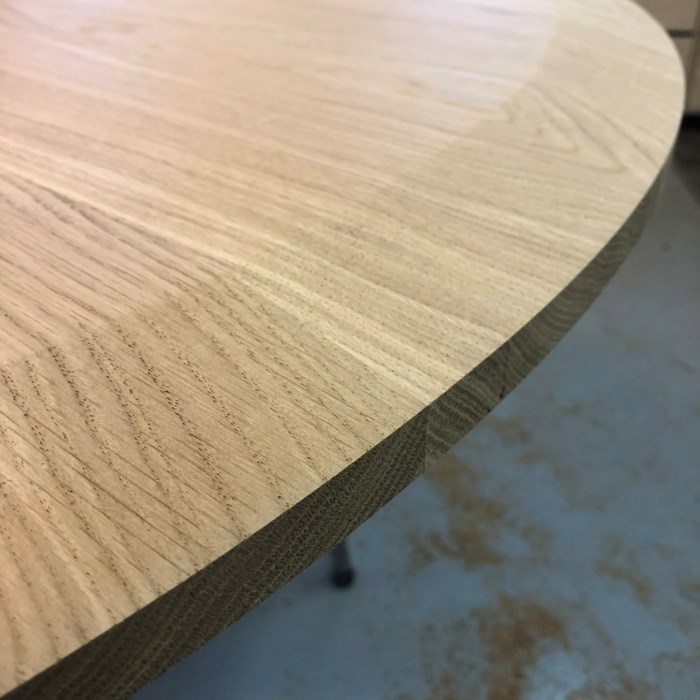

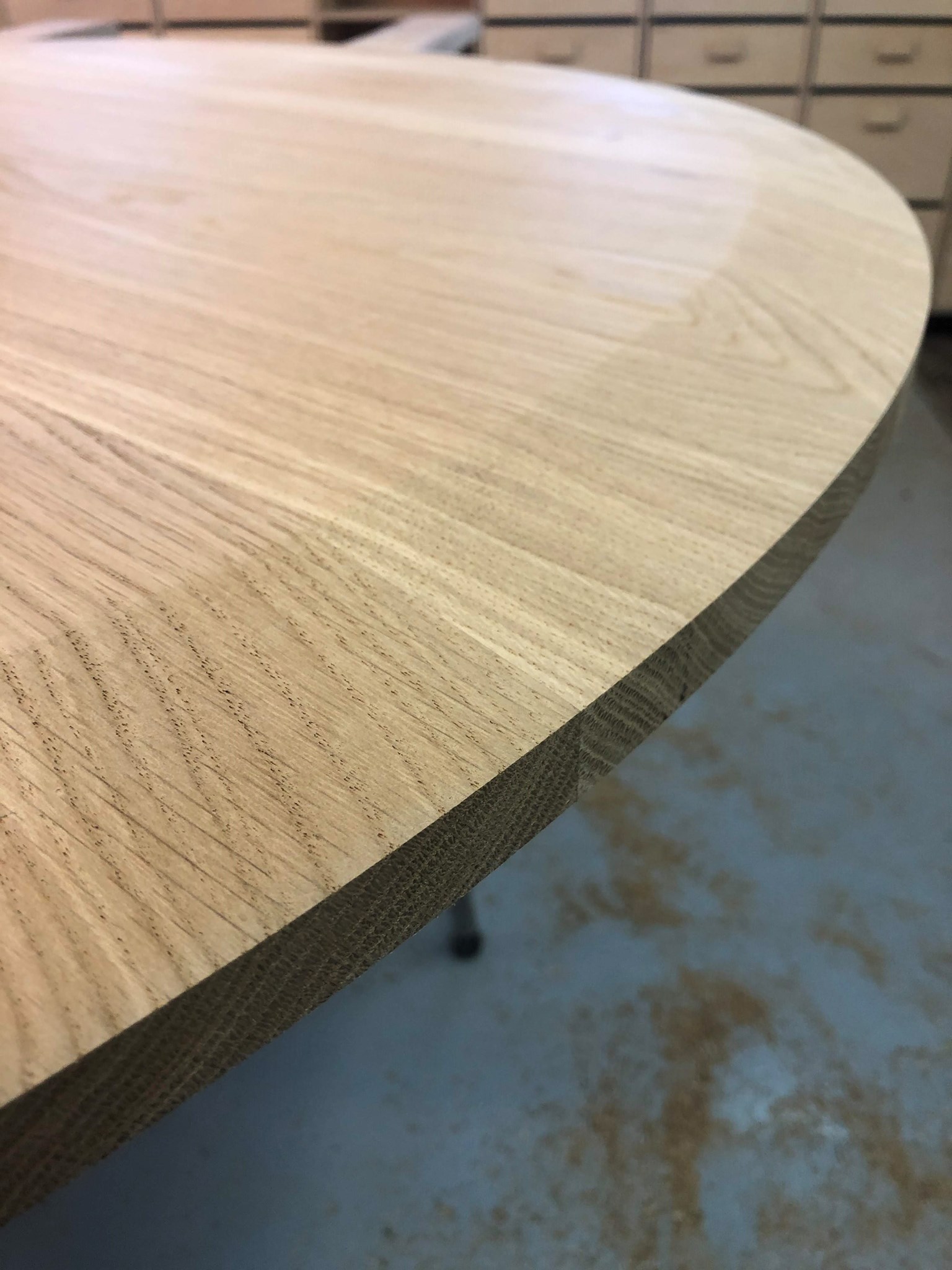

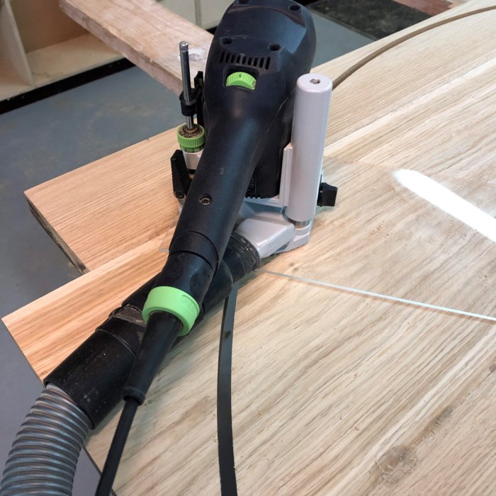

For at give bordet et letter udtryk valgte jeg at fase kanten af så det der stod tilbage var 19 mm.
Rundt bord

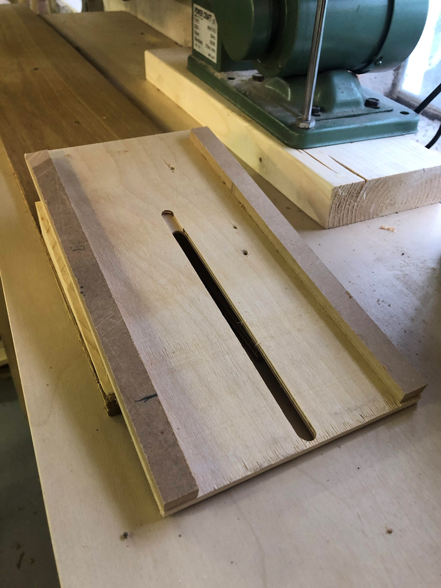

Fræseskabelonen til at lave affasningen med var noget jeg byggede i noget krydsfiner jeg havde liggende.
Rundt bord
Resultatet af affasningen.

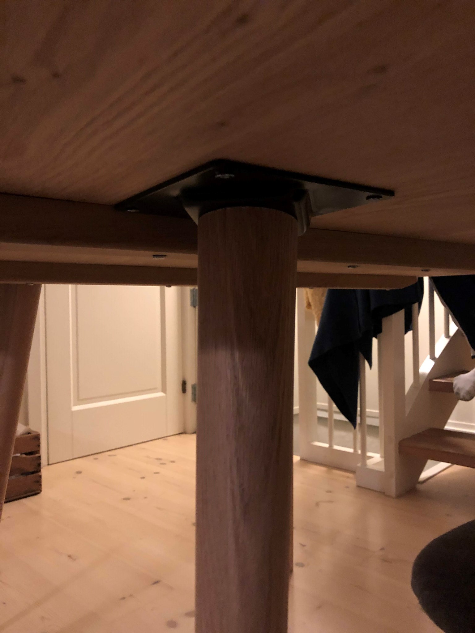

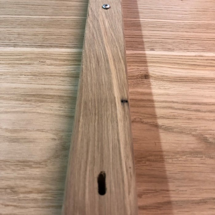

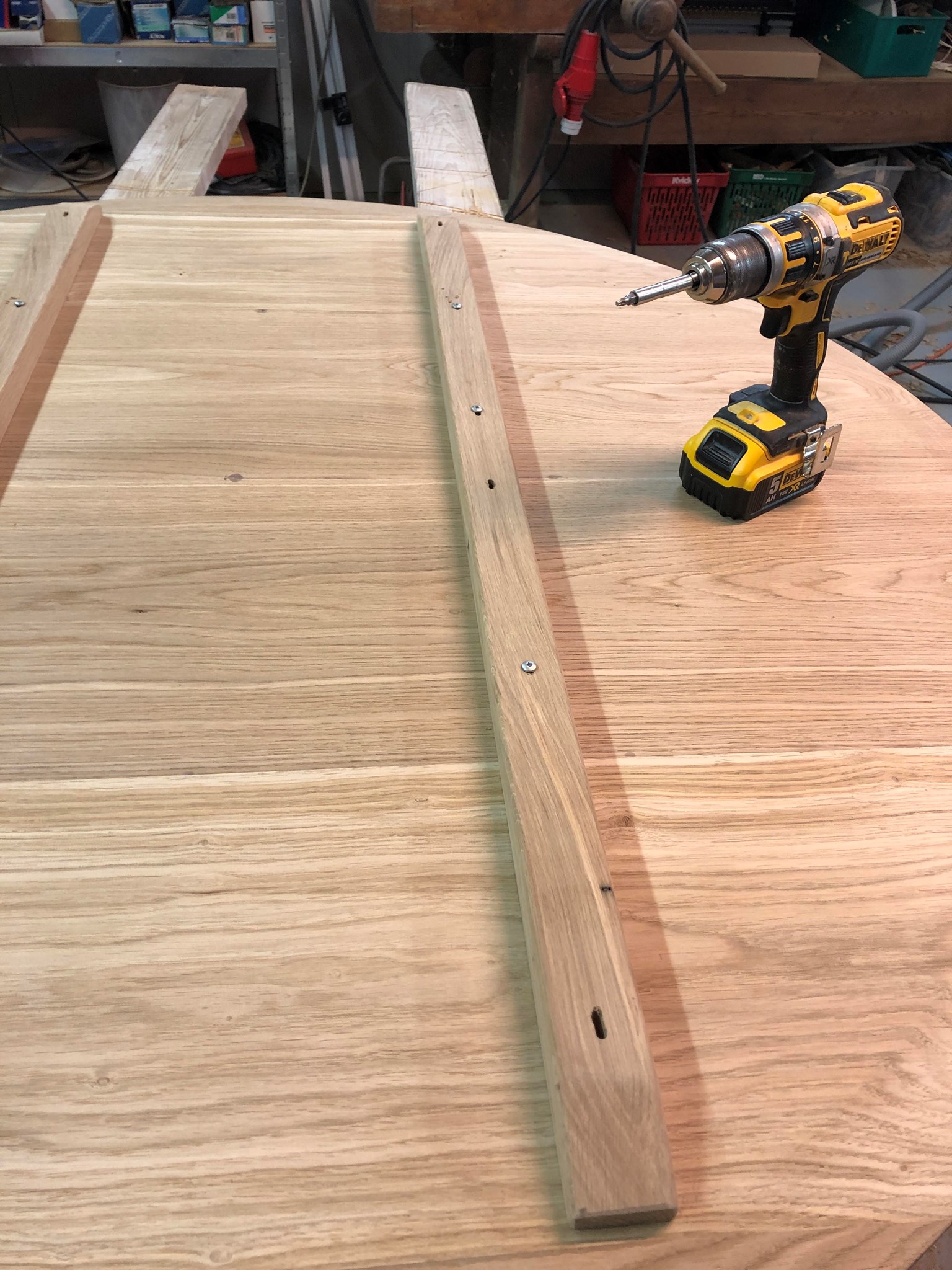

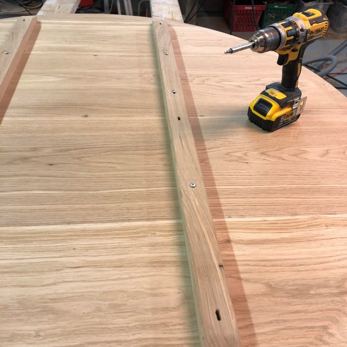

På bagsiden af bordet lavede jeg nogle stivere for at prøve at styre bordet hvis det skulle få lyst til at bue.
Rundt bord

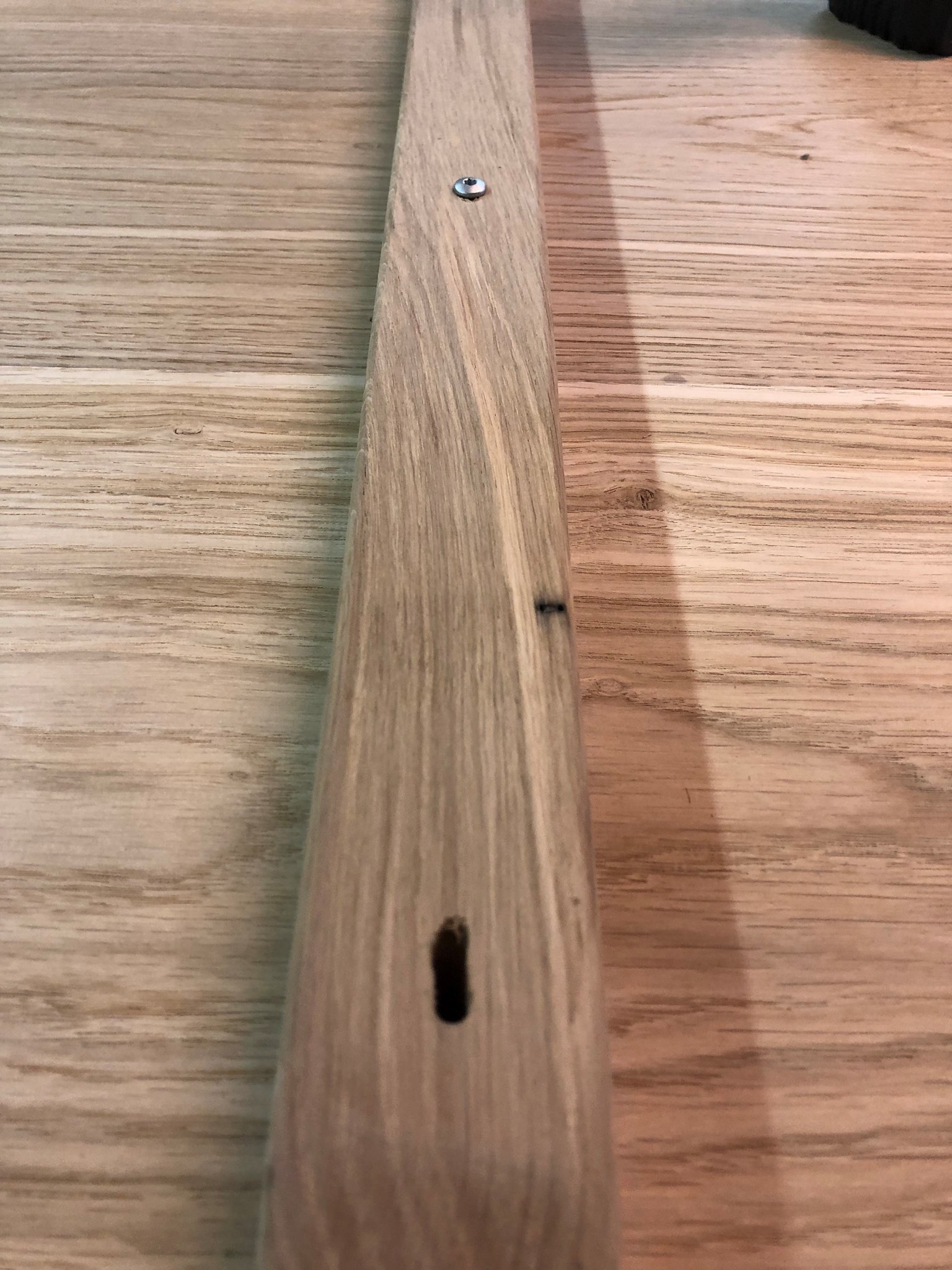

Skruehullerne blev lavet aflange så der var plads til at træet kunne arbejde når luftfugtigheden ændre sig.
Rundt bord

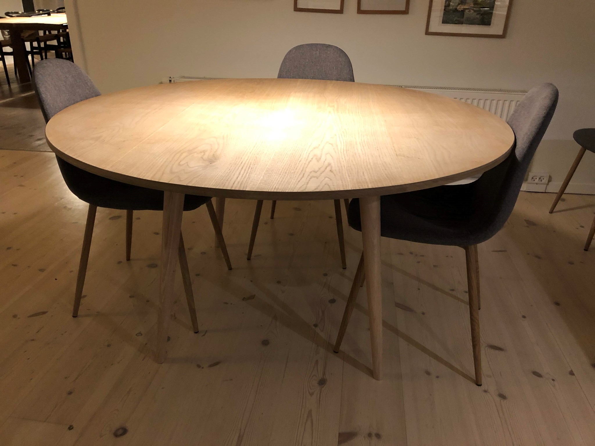

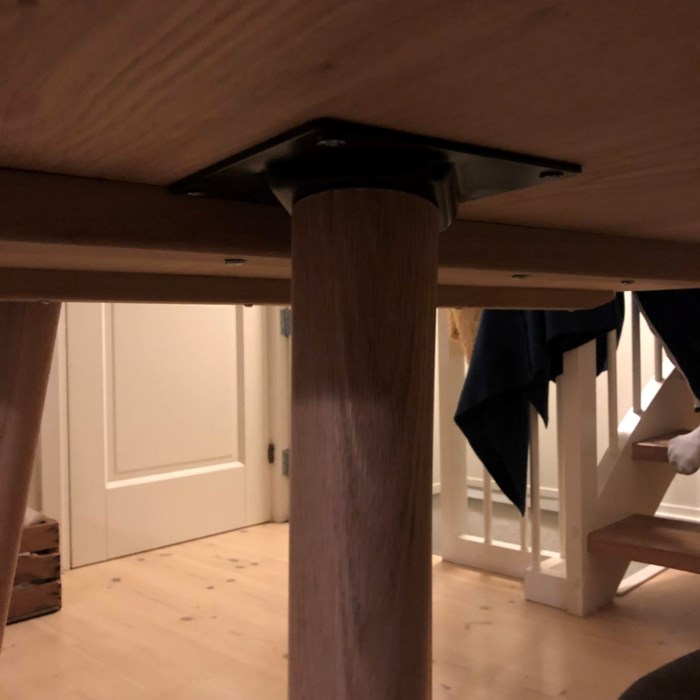

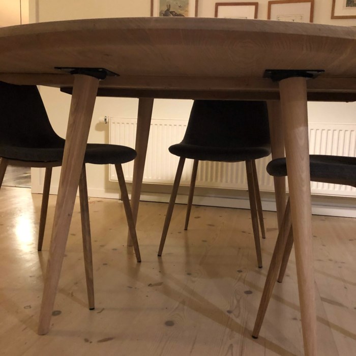

Jeg købte nogle ben jeg synes passer til stilen og skruede dem på
Rundt bord
Efter en hel del slibearbejde og sæbebehandling var bordet færdig

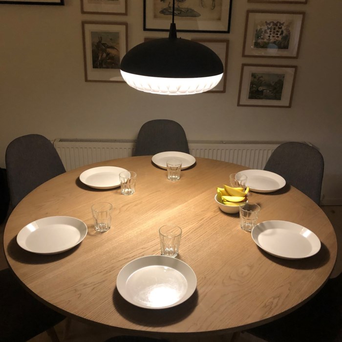

Rundt bord

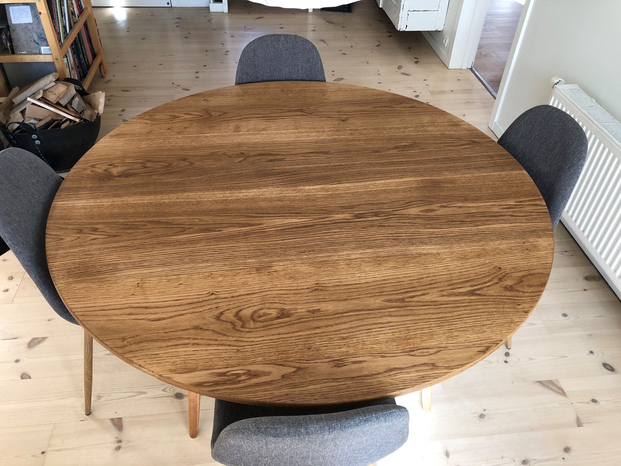

Man sidder nemt 6 personer rundt om bordet og man kan også sidder 8 hvis man skal.

Bordet efter det havde fået Robio Monocoat

2: Skruehullerne i den tilbagetrukne sarg der tillader at træet kan arbejde uafhængig af luftfugtigheden. Du har forstået hvordan træ arbejder.

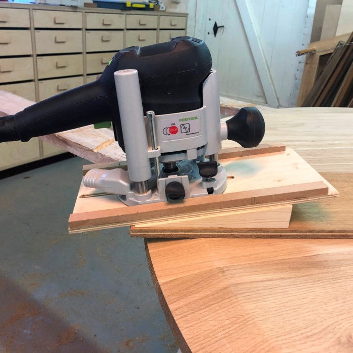

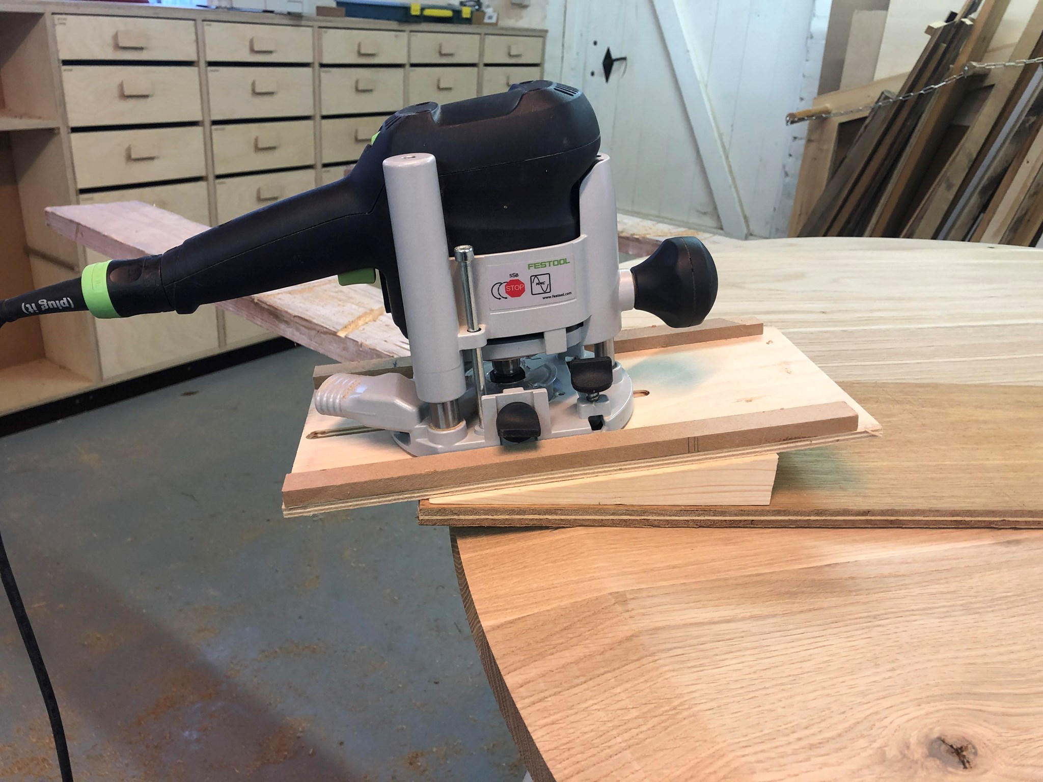

Må man spørge hvordan har du styrret affasningen på kanten?
har du haft lan på fræseren mod kanten ?
perhans skrev den 10-01-2023
Snookie skrev den 09-01-2023 23:42:23
Jeg vil rose dig for et flot bord.
Det kalder man sku for snedker arbejde. :)
 Tak. :-)

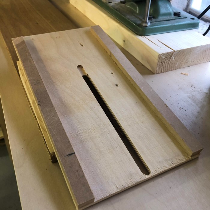

den skrå kan har jeg lavet med en skrå "jig" til overfræseren som gør at jeg meget kontrolleret kan lave den skrå affasning ved at køre fræseren frem og tilbage radialt, se vedhæftede billede
