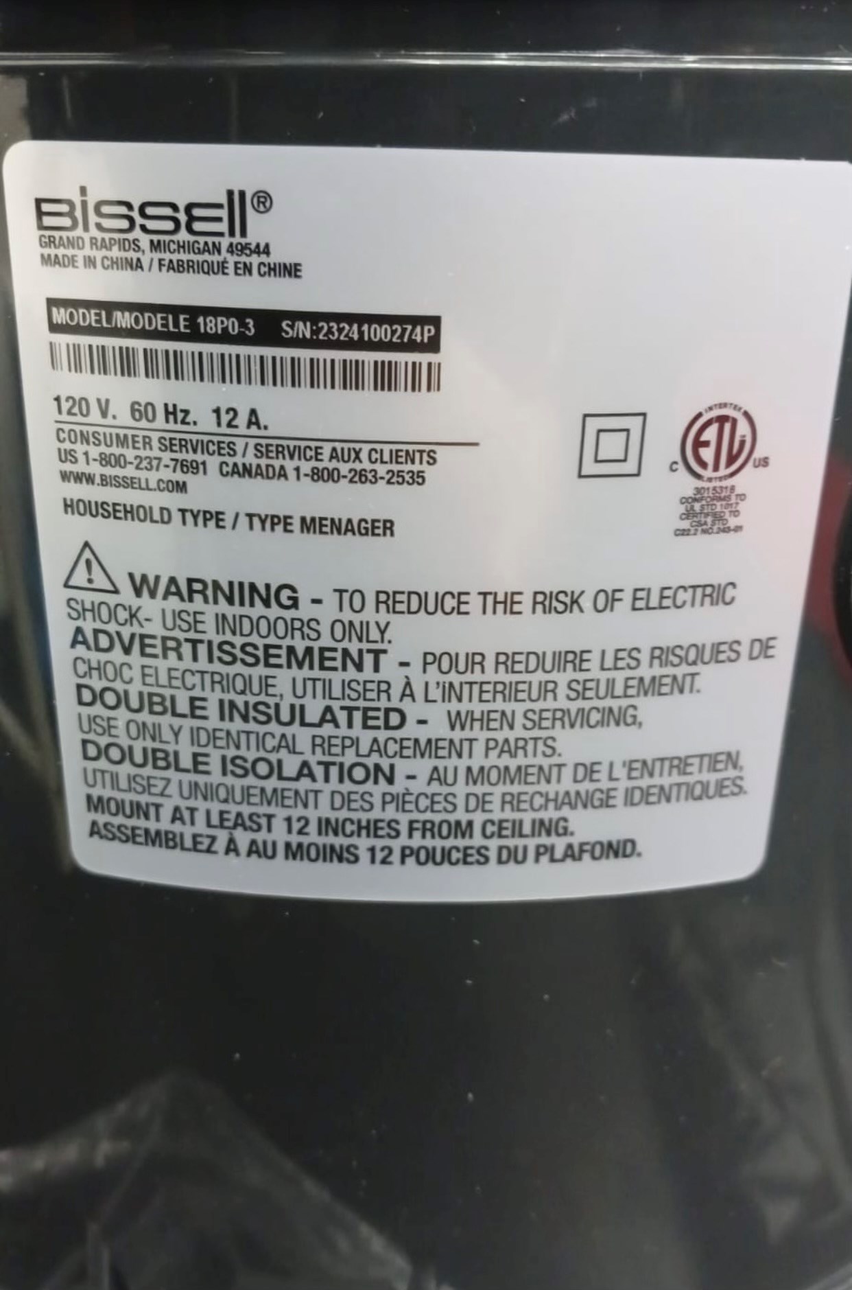

Jeg haren støvsuger som bruger 120v / 60Hz
Nogen som har en ide til hvilke omformer jeg skal bruge for at få gang i støvsugeren ?

De 60 Hz er ikke noget problem den kan sagtens køre 50 Hz. Du skal have fat i en 120 - 230v transformator med tilstrækkelig effekt. Den er sandsynligvis dyre end en ny støvsuger.

Jeg har fundet denne her. Vil den ikke få an?
Har du måske lyst til at forklare hvorfor de 60Hz ikke er noget problem. ?

De 60 hz kontra 50 hz gør bare den kører 20 langsommere rundt.
Hvis du også skal kunne regulere det skal du bruge en vlt + lidt fast installation så prisen er tættere på 10.000kr før du er kørende.

Hvis motoren er med kul, mener jeg ikke frekvensen har nogen betydning, for o/m om der er 50 eller 60 hz.
VLT er et Danfoss registreret varemærke, for deres frekvensomformere...
