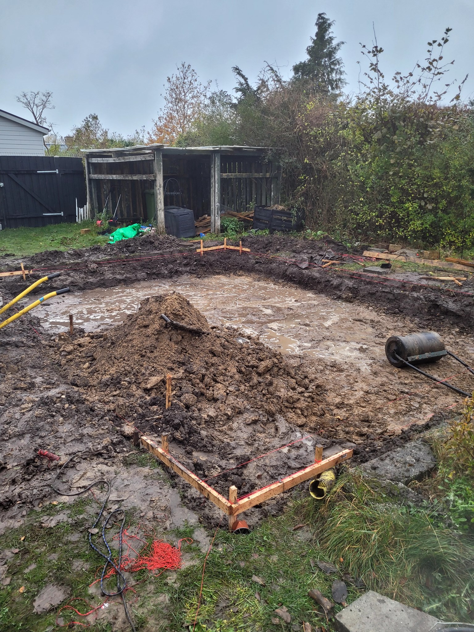

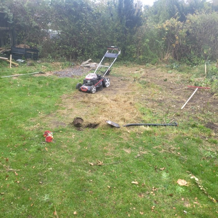

Et isoleret skur på 24m2 (6x4).
(Jeg er ikke håndværker, og har ikke meget erfaring med gør-det-selv projekter)
Update 06-04-2024:

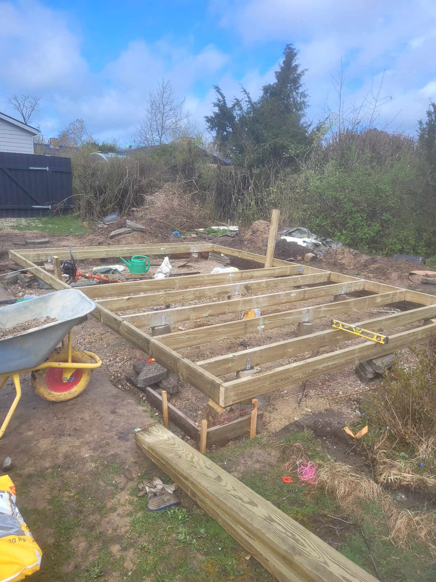

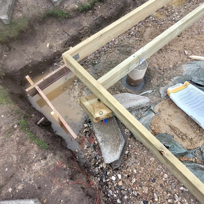

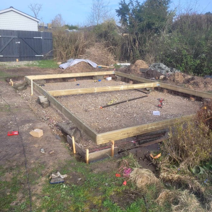

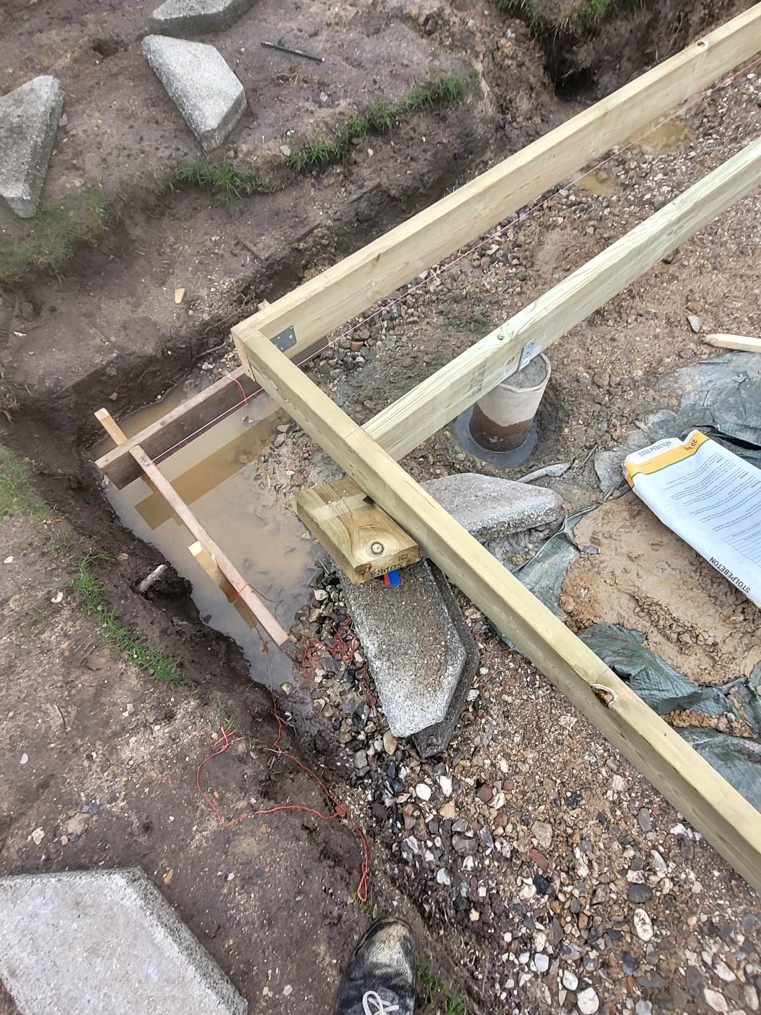

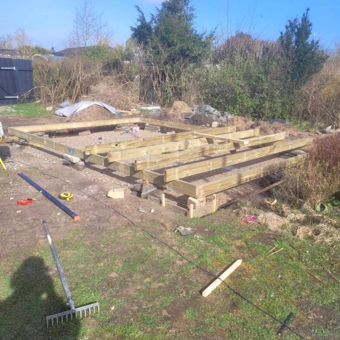

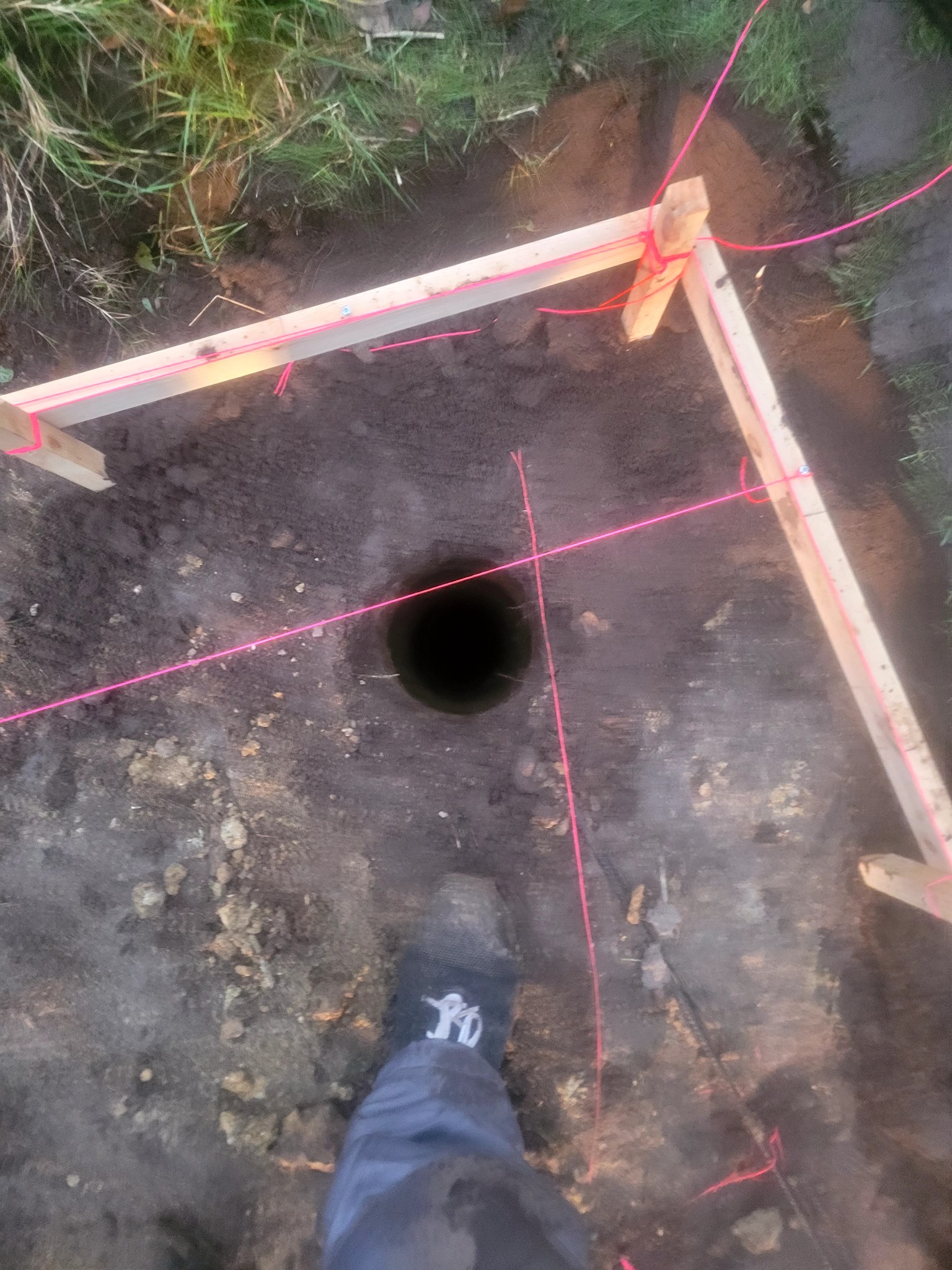

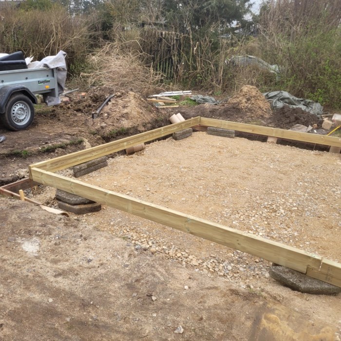

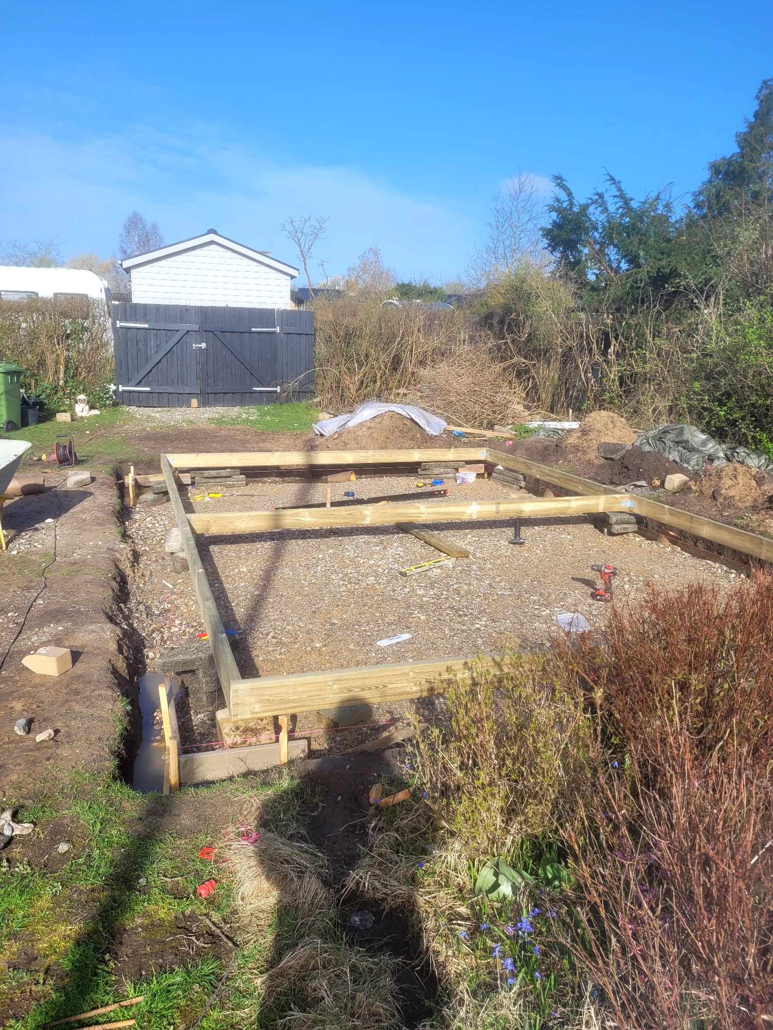

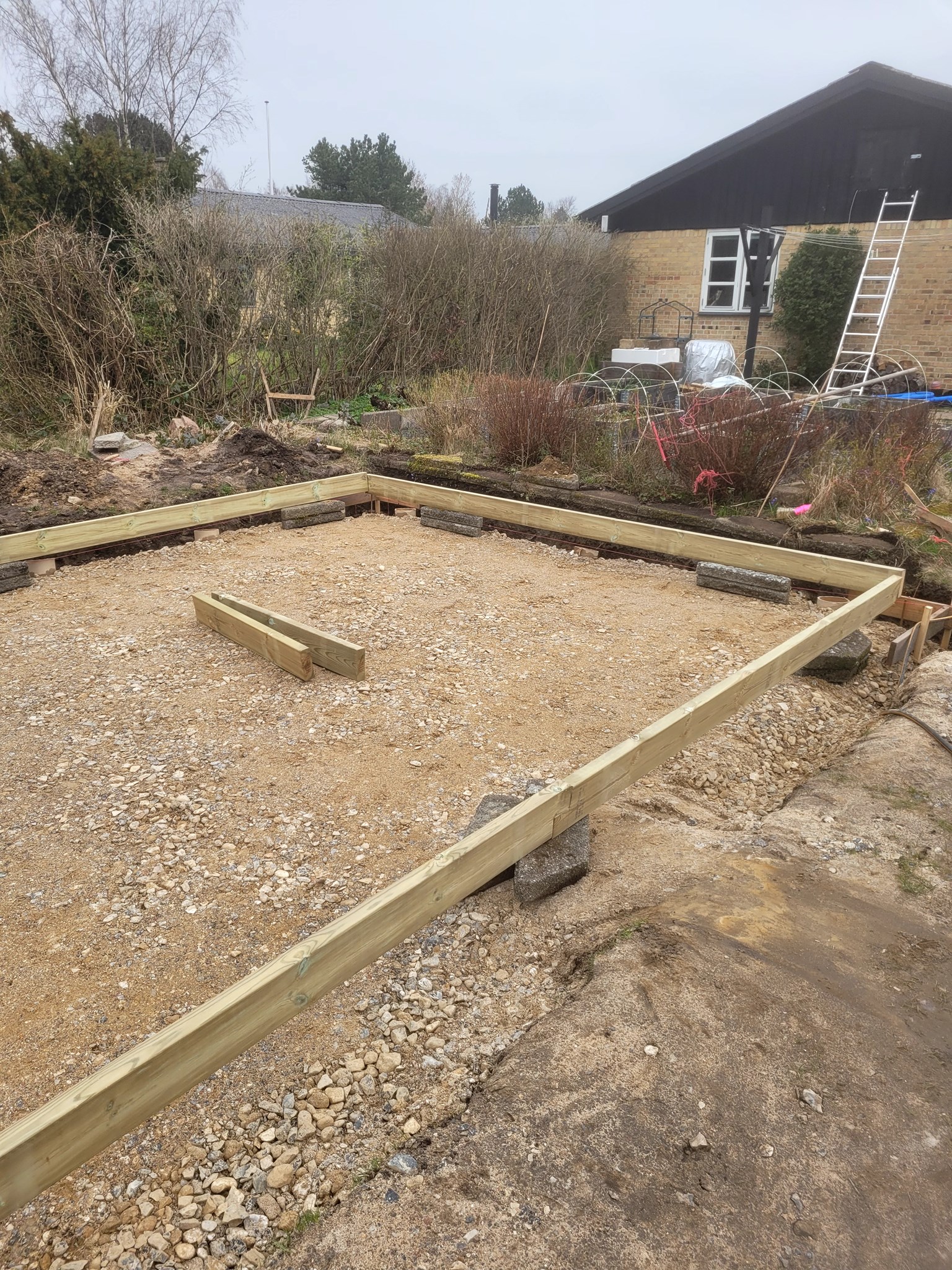

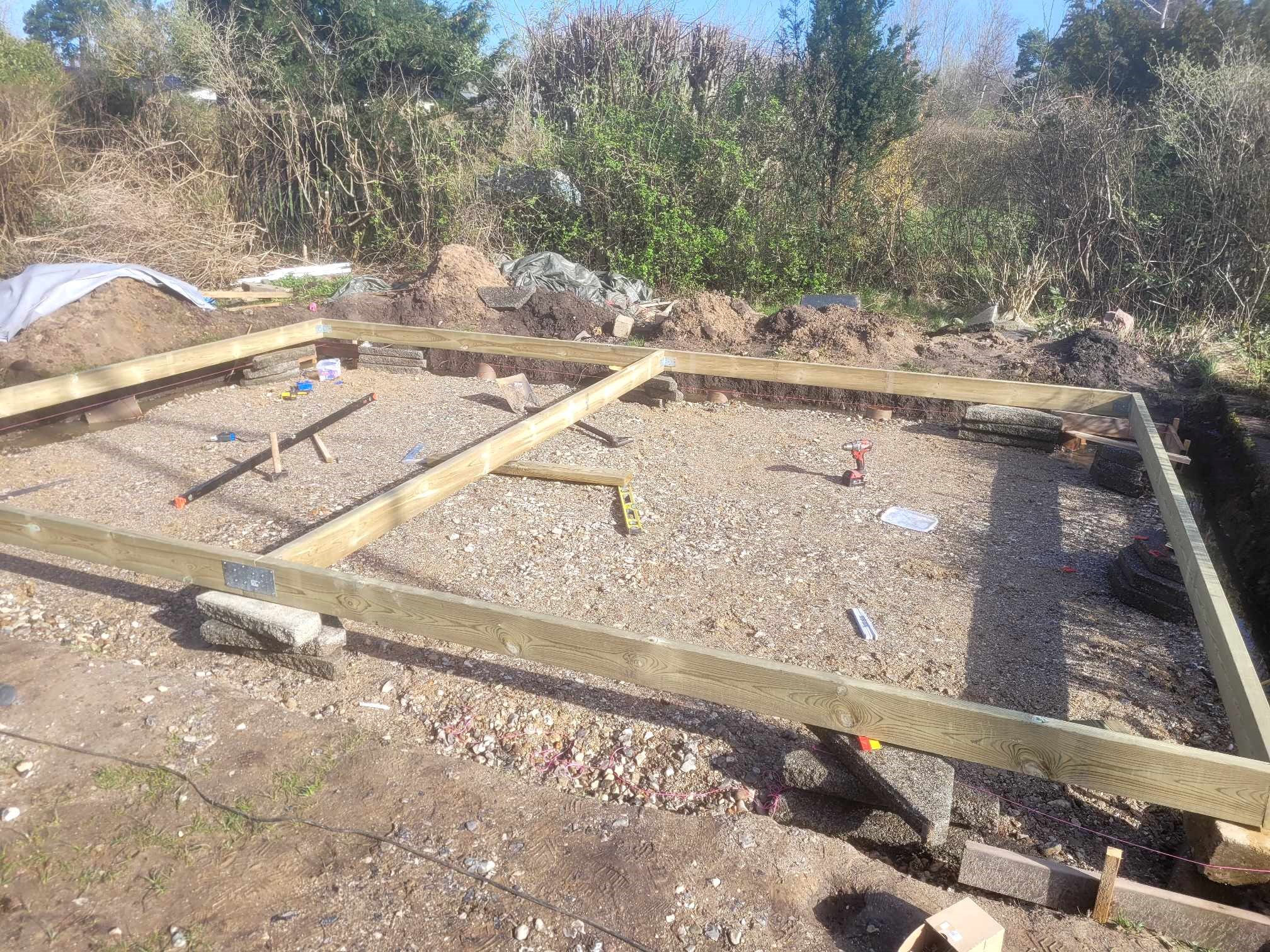

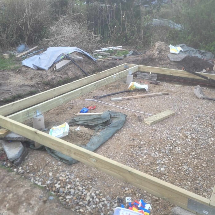

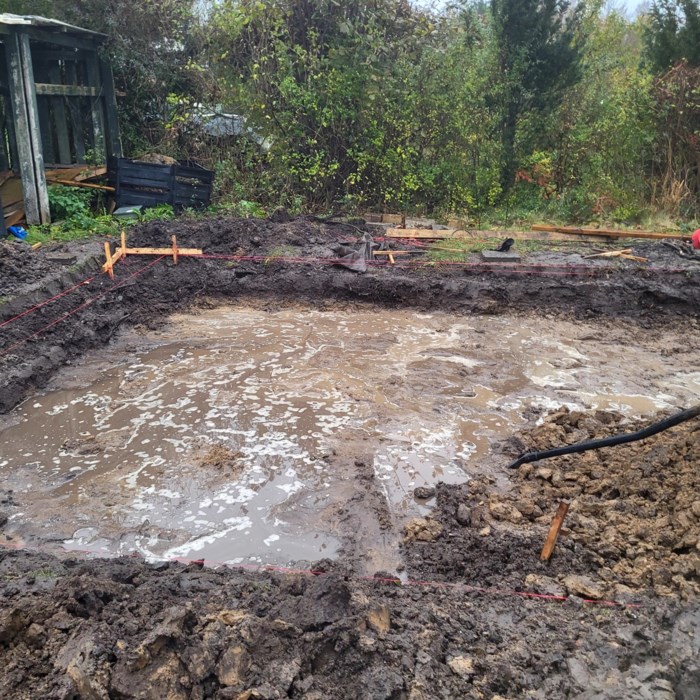

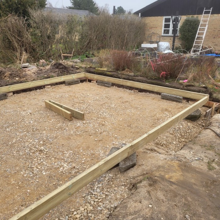

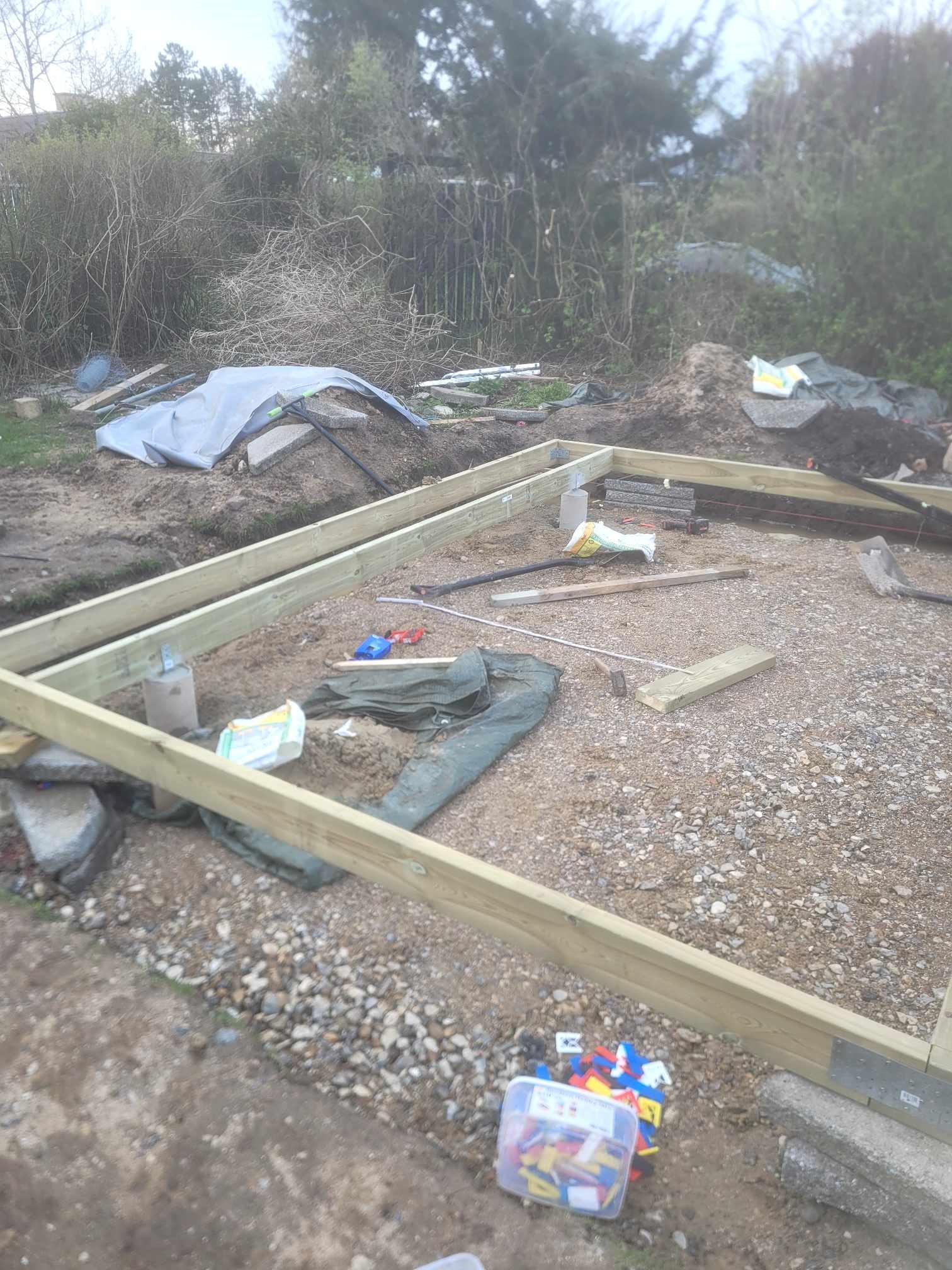

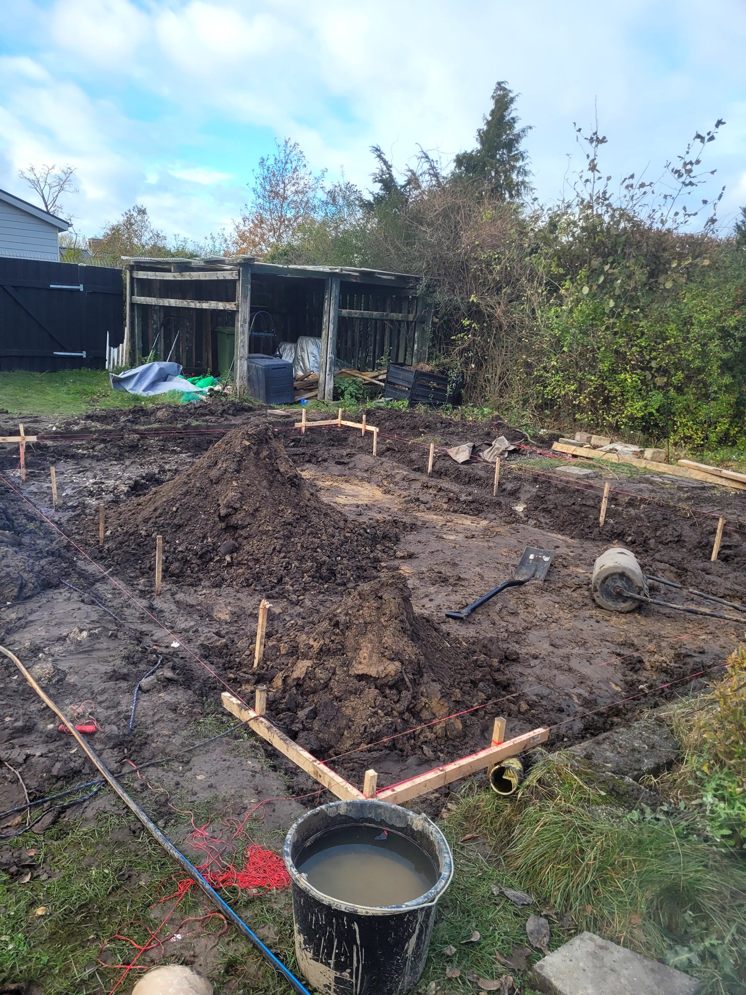

Jeg har sat rammen i vater og støbt de første 2 huller. Da jeg skulle i gang med det trejde hul mødte jeg en sten som jeg skulle kæmpe med, og gav derfor op (da jeg stadig mangler 12+ huller) og har valgt at leje et pælebor fra Bauhaus i morgen - jeg mangler derudover også beton da jeg ikke har nok poser hjemme.
Update 18-04-2024:

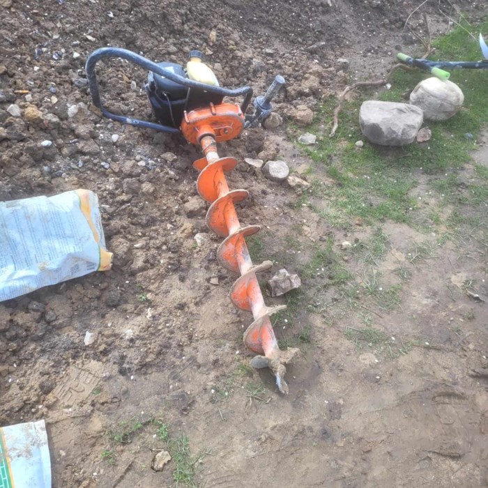

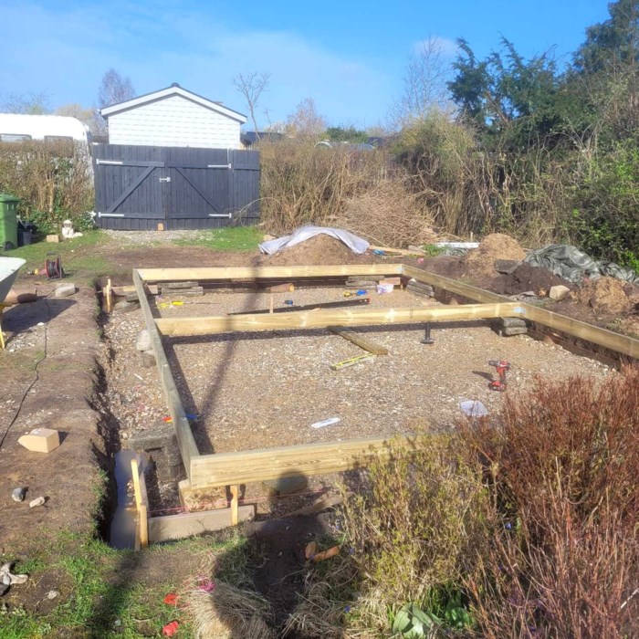

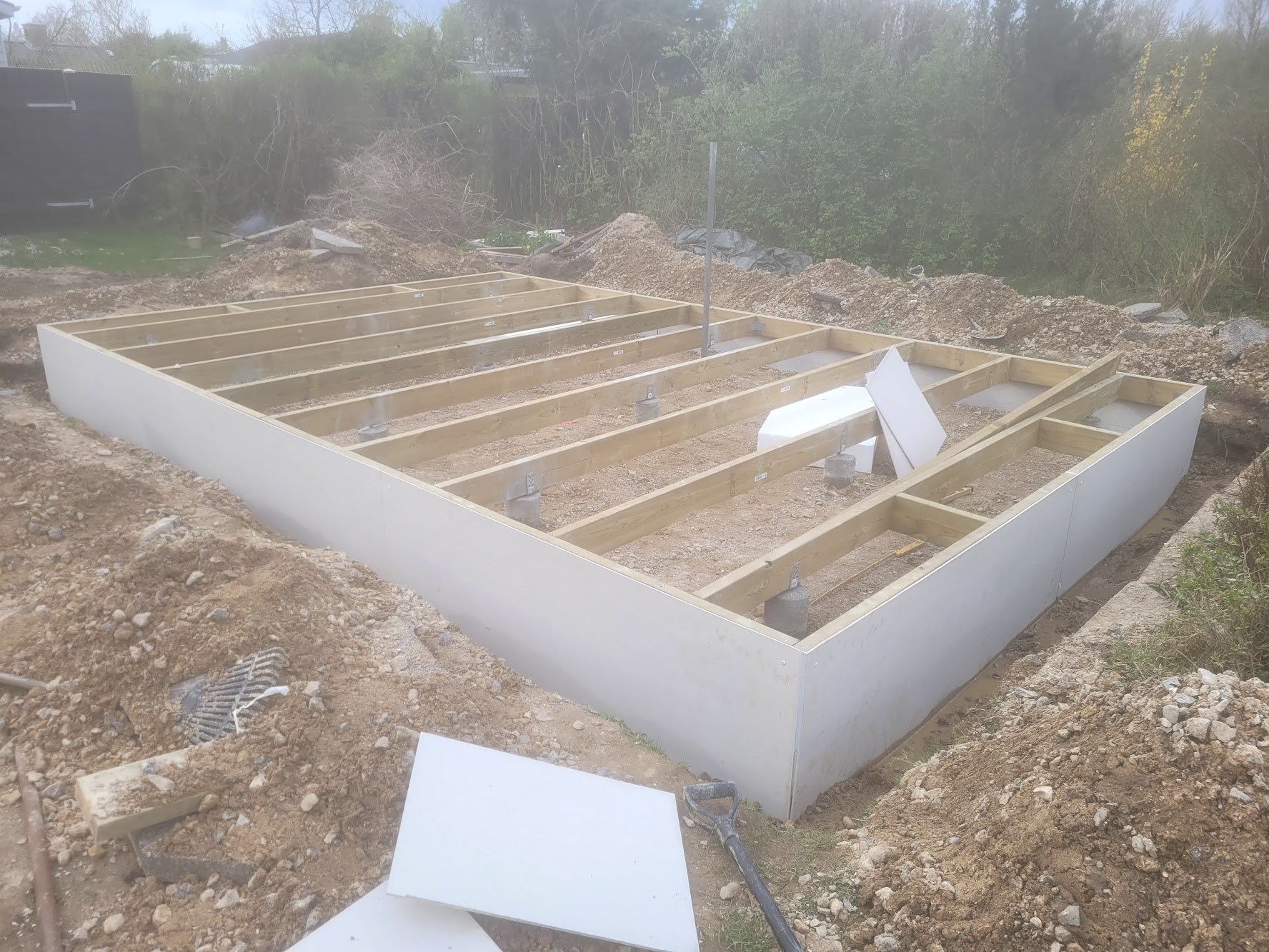

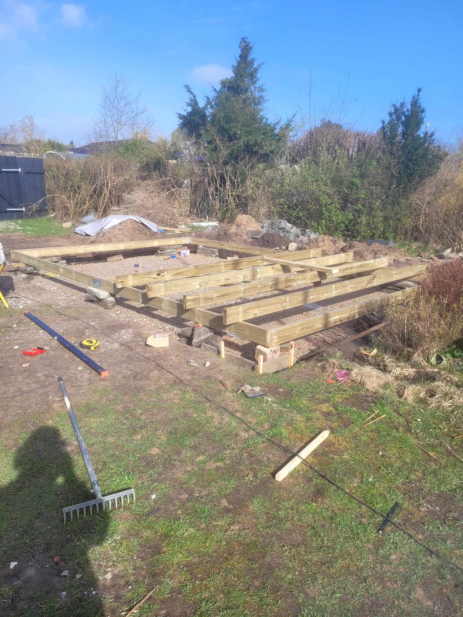

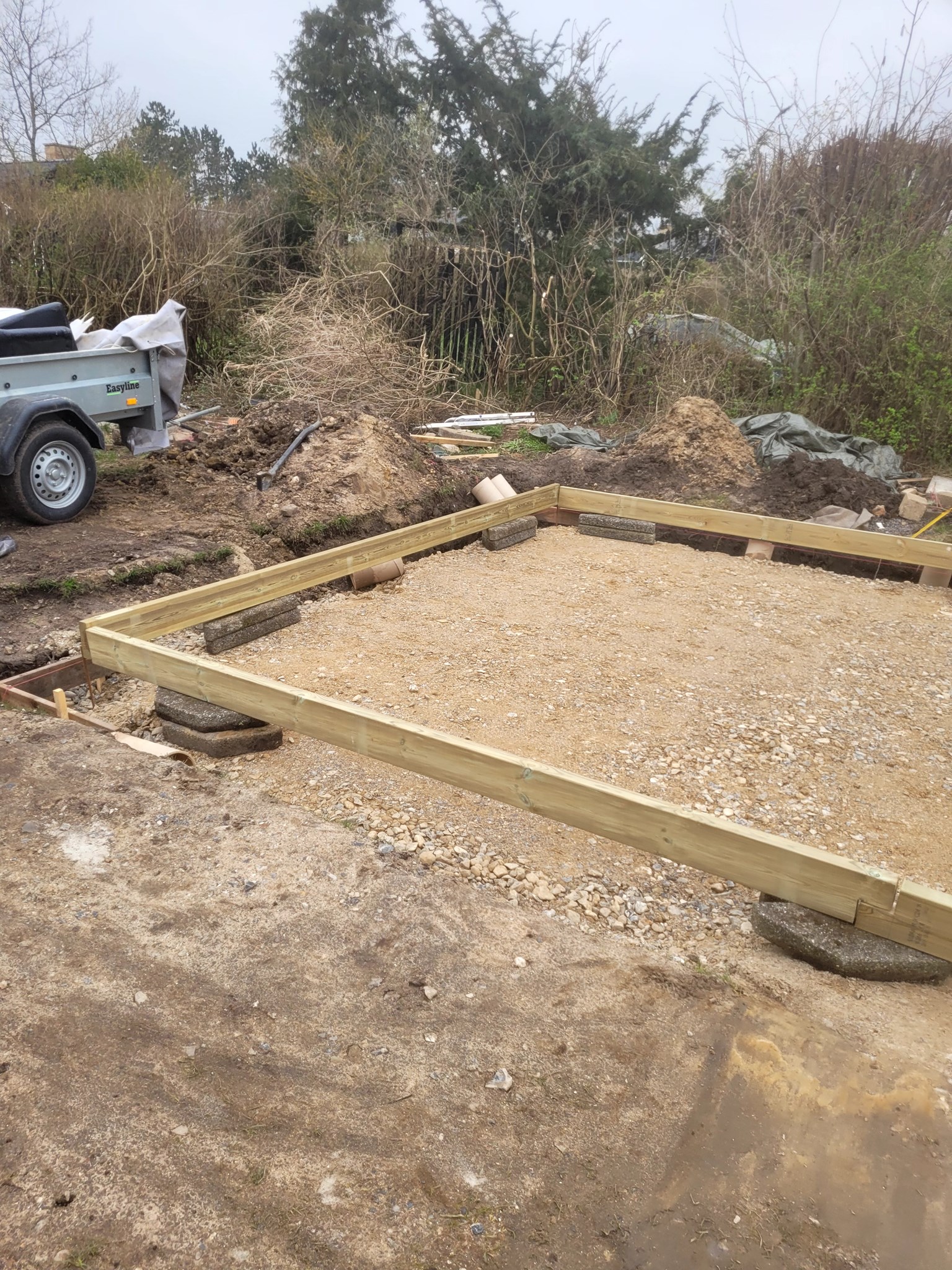

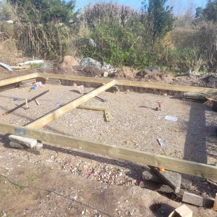

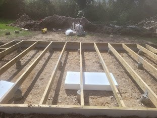

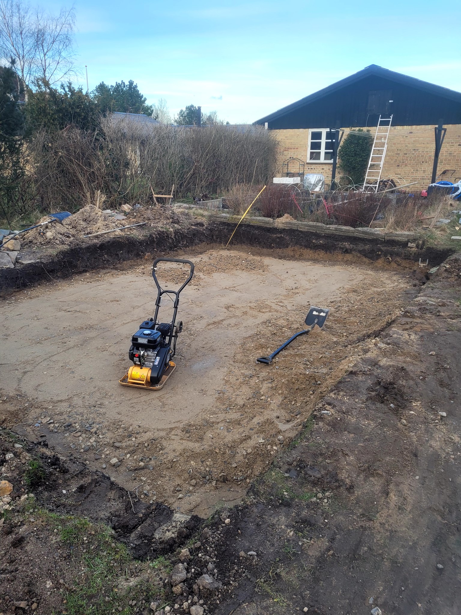

d. 07 fik jeg lejet et pælebor og fik lavet huller og støbt mine strøer/mit bjælkelag på. Det var en del nemmere med en maskine, og ville anbefale dette til enhver! Jeg havde nogen udfordringer med ler jord, hvor maskinen ikke kunne komme helt ned på de 90CM, men næsten.
Efterfølgende gik der nogen dage med at vente på at det blev hærdet.

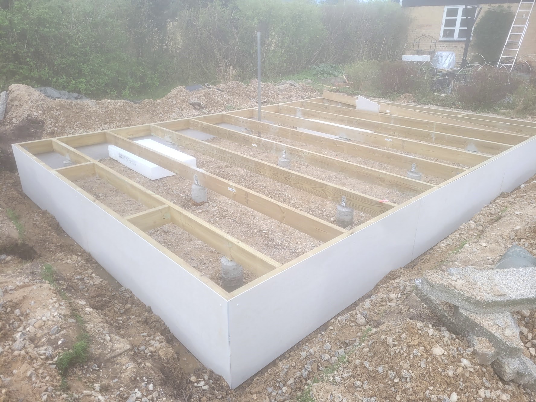

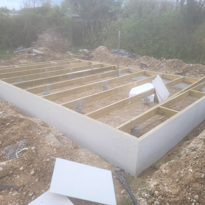

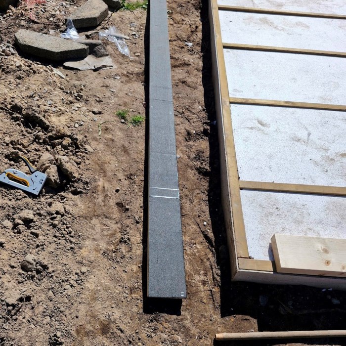

Jeg har i den sidste uges tid arbejdet med at få sokkel på, som går en del ned i jorden for at det er rottesikret! Det indebar en masse grave arbejde. Jeg startede med at bruge en spade, men endte med at gå over til en drænspade for at flytte lidt mindre jord. Jeg satte efterfølgende fibercementplader (SCG SmartBoard) op (6x60xca200) op langs kanten. Jeg læste der skulle være en plades tykkelses i mellemrum mellem pladerne, som jeg har fyldt ud med fuge (https://www.johannesfog.dk/maling/fuge-spartel-og-lim/fugemasse/proff-sealflex-hybrid-522-1576128). I nogen af mellemrummene puttede jeg rester af pladerne indvendigt på, for en sikkerhedskyld.
Det skal lige siges at jeg kom til at træde på en af pladerne da jeg læssede af og brækkede et lille styk af pladen af - de er skrøbelige! Jeg tog den del ned i jorden og lukkede det af med en anden plade.

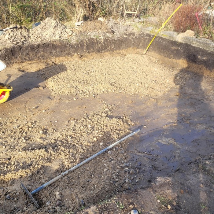

Efterfølgende fyldte jeg kanten langs sokkel op med jord igen. I bunden brugte jeg lidt af "beskidt jord" (Jord+Grus) og dernæst puttede jeg normal jord fra udgravningen på. (Jeg mangler at putte mere på, men det skal lige sætte sig).
Pga. udgravningen til fibercementpladen, så var der noget grus som var faldet ned, så jeg fyldte "hullet" med "rent" stabilgrus igen.
Jeg har i den her uge startet på at ligge brolæggergrus, så flamingoen ligger korrekt - og det er jeg stadig i gang med!
Jeg prøvede at skære i en af mine flamingoplader med en stiksavklinge (BOSCH STIKSAVKLINGER T1013AWP FALMMINGO 250MM 3STK
 -  https://www.johannesfog.dk/vaerktoej/tilbehoer-til-elvaerktoej/klinger-og-skiver/savklinger/stiksavklinger/bosch-stiksavklinger-t1013awp-7434124)  jeg købte - (som skulle virke til det det), men det fungerede af helveds til. Jeg valgte stiksav-vejen da jeg så videoer hvor det virkede fint, men det virkede ikke for mig.  Jeg har derfor søgt mere og mere, og har endelig fundet et sted hvor jeg kan leje en flamingoskærer som jeg håber bliver som at skære i smørbart smør.

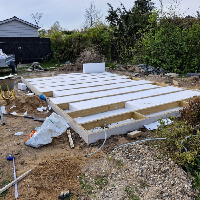

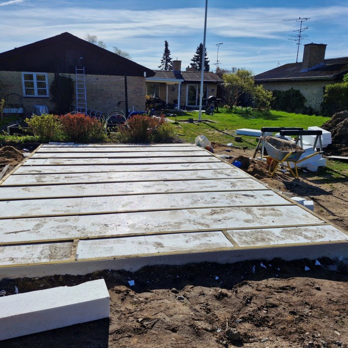

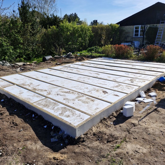

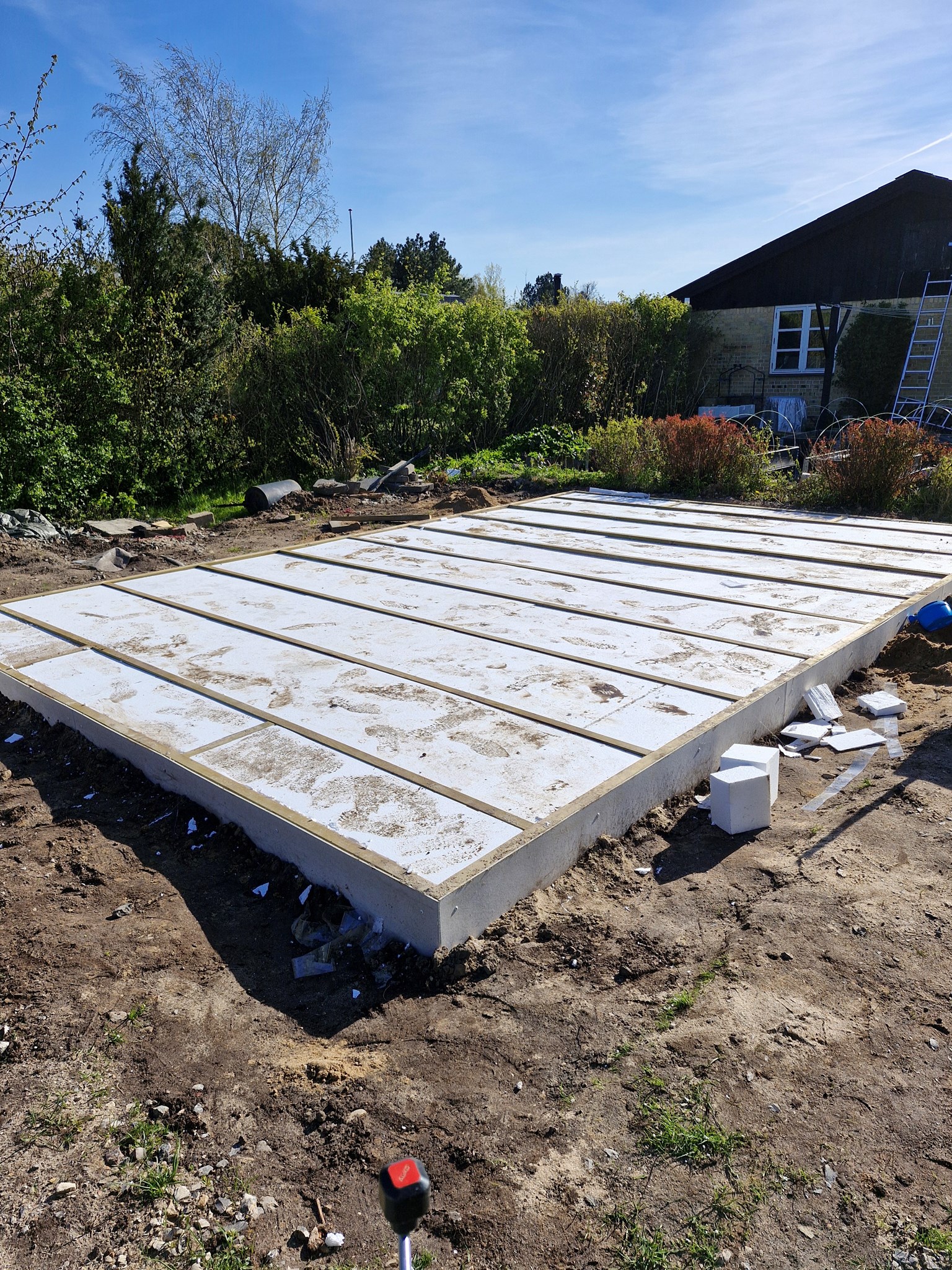

UPDATE 05/05-2024

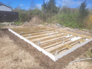

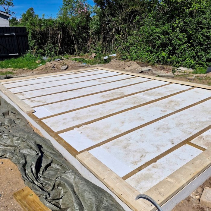

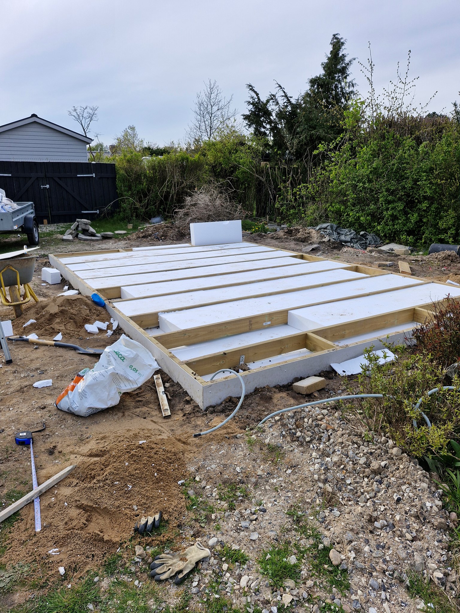

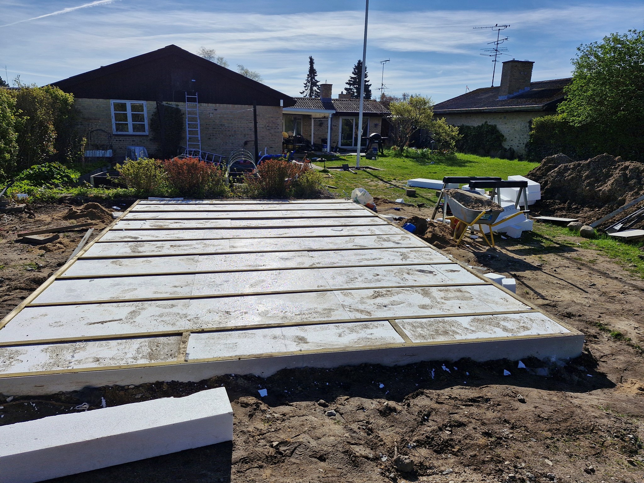

Sidste weekend fik jeg lagt flamingo. Det var ikke så nemt som jeg havde forventet.. Det fungerede meget godt med flamingoskærer, men jeg skulle have valgt en Alucutter i stedet for en varmekniv. Jeg synes det var meget svært at skære lige med en varmekniv. Det kan se helt lige ud fra den ene side, men bagved er det skævt. Jeg fik det dog løst til hvad jeg synes var okay..
Derudover var det et større pulsespil at få flamingoen ned da der kun var 60cm at få den ned under bjælkelaget, og når den så var nede så kunne man ofte ikke dreje den rundt da der var en stolpe i vejen, så jeg blev nødt skære dem ud i flere stykker end jeg troede. Derudover var gruslaget ikke helt jævnt, men det kunne klares.
Jeg har lidt luft mellem flamingoen og der hvor gulvet kommer, så det kan "ånde". Jeg har ved huller (ved stolperne) lagt lecanødder og det samme har jeg gjort der hvor jeg har et rør til ledninger - røret til ledningen går under fibercement pladen.
I den her uge og weekend har jeg ikke lavet så meget andet end at rydde lidt op og kigget på mine tegninger for at finde ud af hvad jeg skal bruge af træ. Jeg har kigget lidt forskellige steder og fundet at STARK er billigst - deres pris er næsten 1-1 med 10-4.dk, men STARK giver 10% rabat hvis man melder sig ind i deres klub - så det har jeg gjort. Derudover ligger der en STARK 15 minutter væk fra mig, så jeg ville kunne hente det selv og hente samt afleverer det jeg køber forkert! :)
Planen nu er at købe træ og skære det ud så jeg i pinsen kan få sat skelettet på. Derudover skal jeg have dobbelttjekket standardmål for vinduer og døre og være 100% på de mål og karmstørrelser

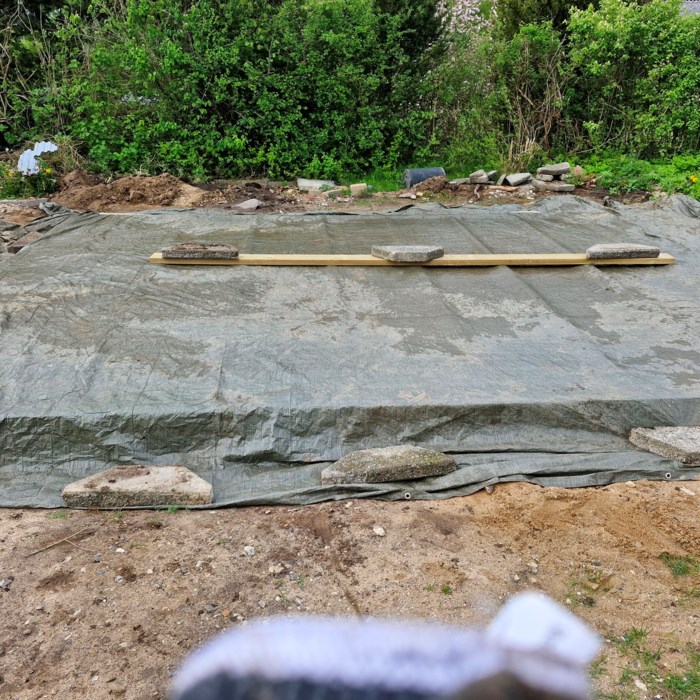

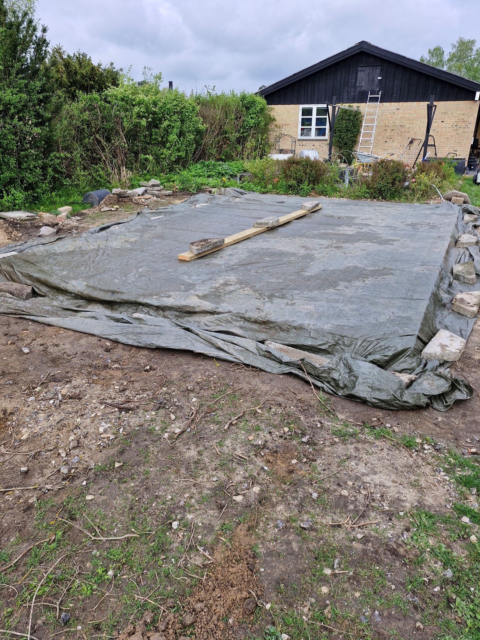

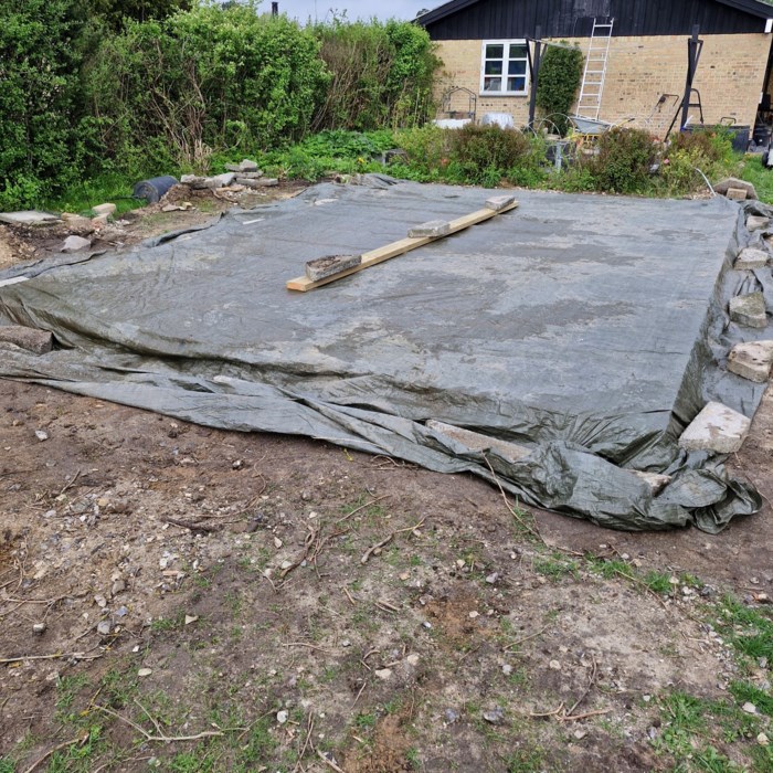

UPDATE 6/05-2024

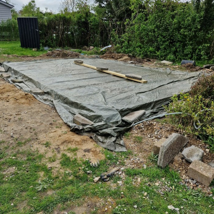

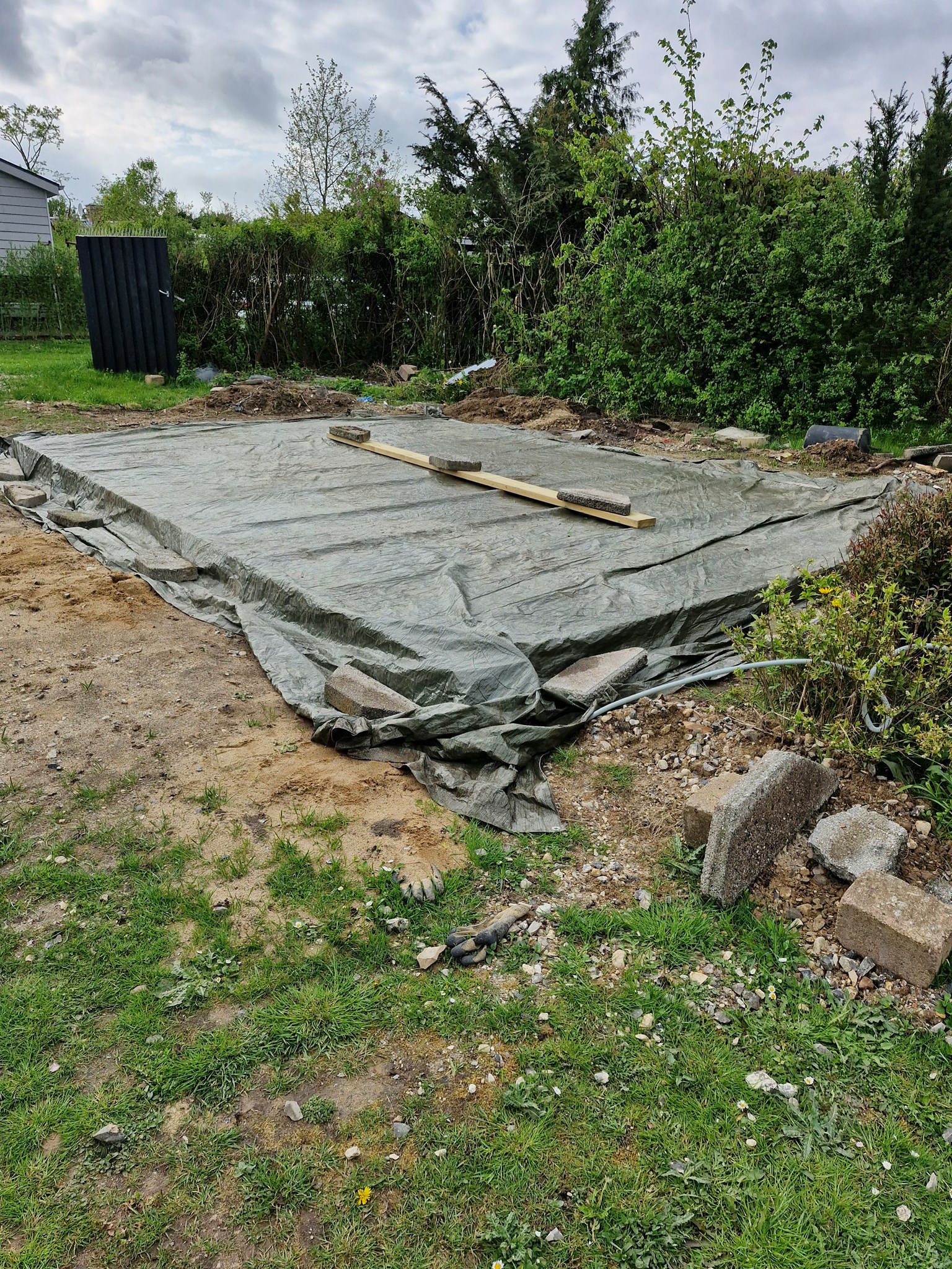

Jeg havde kigget forkert på prisen på STARK vs. 10-4 - havde taget 100mm i stedet for 145mm.. Dog er STARK's C24, hvor 10-4's er C18/24, så tager bare STARK's. Jeg er ikke så glad for de spær jeg har fået fra 10-4 som er C18/C24..
Derudover har jeg dækket det til med en presenning.

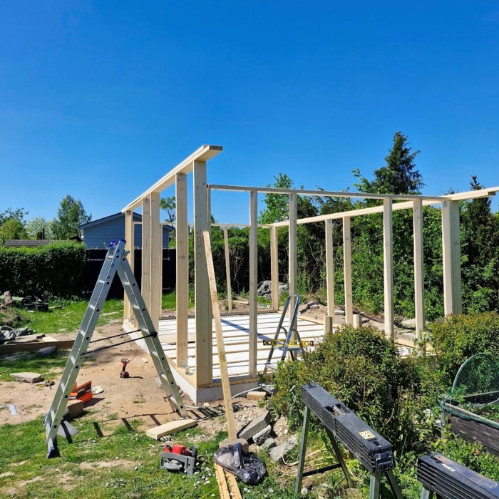

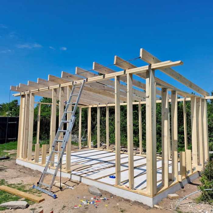

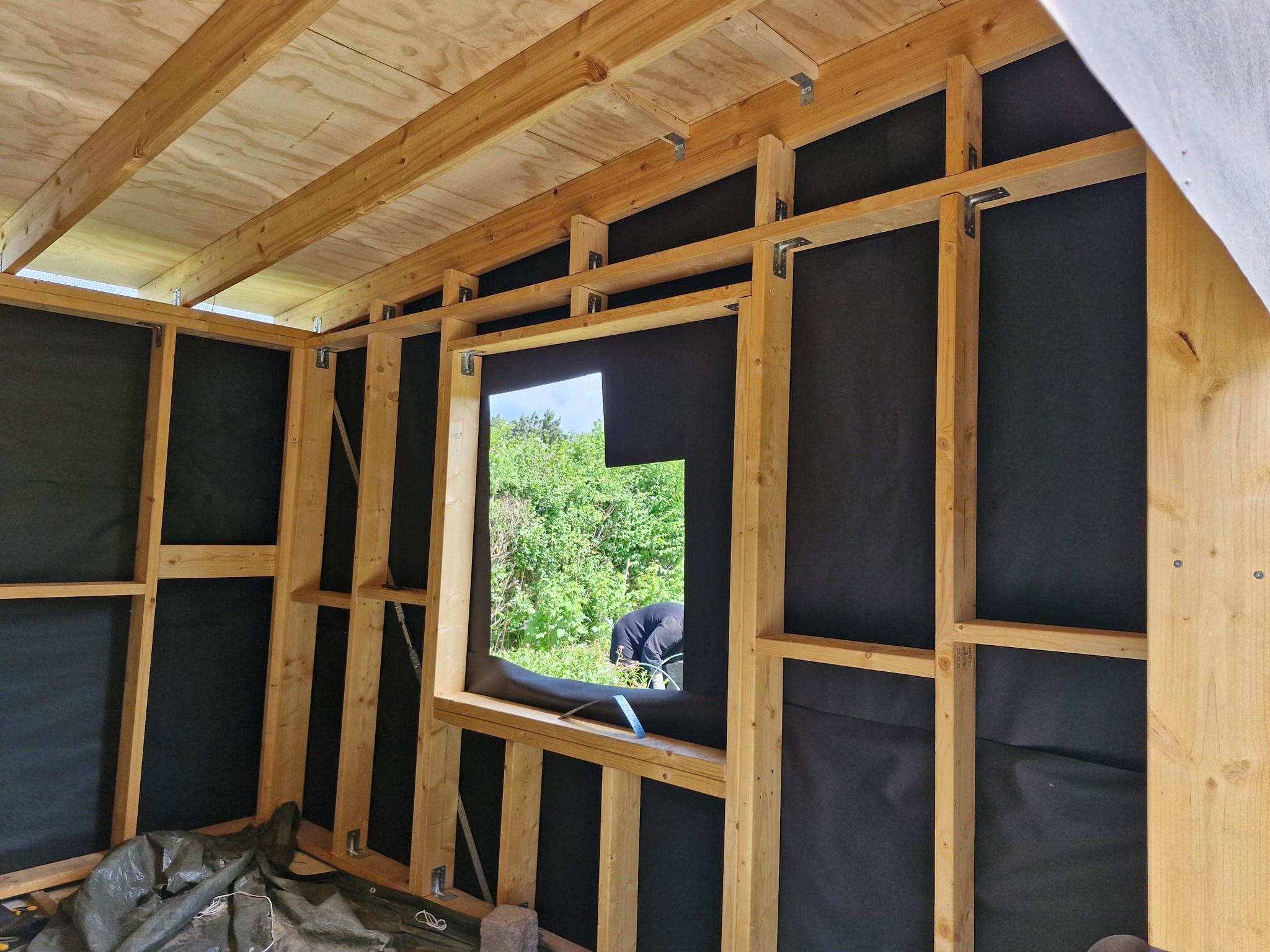

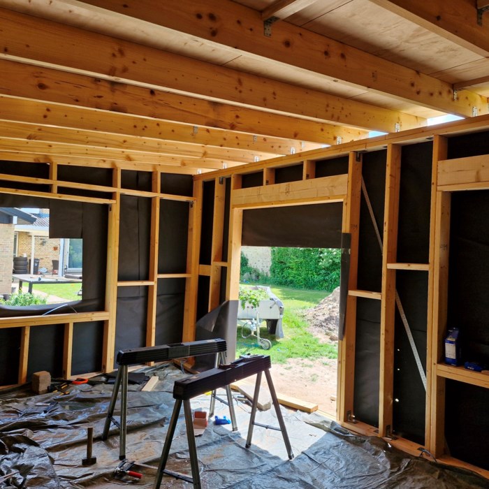

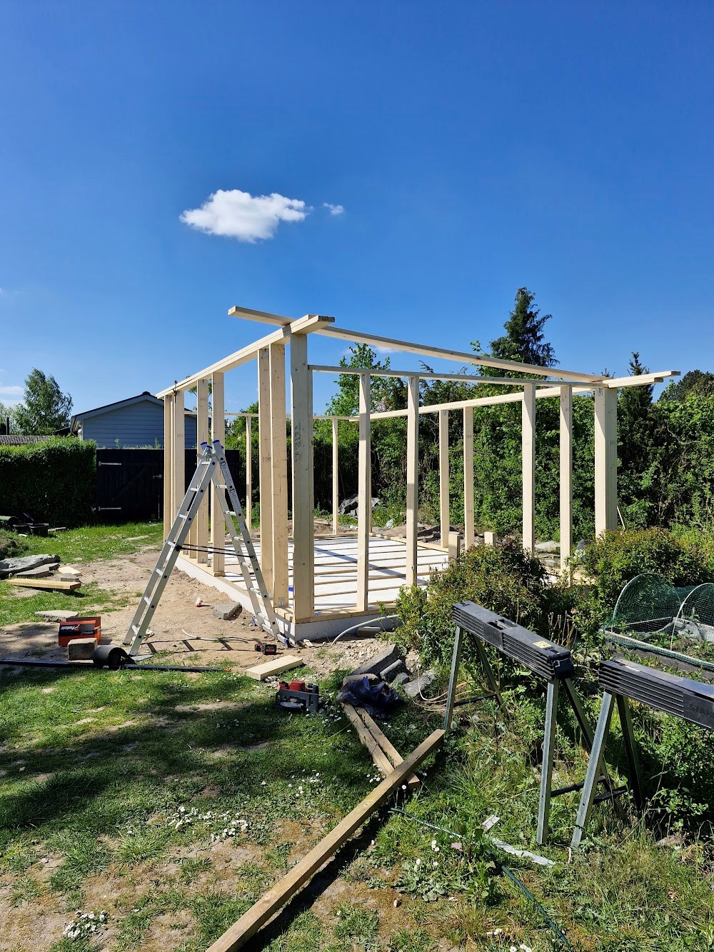

UPDATE 19/05-2024

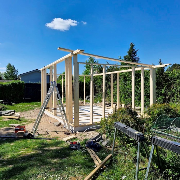

i sidste uge. da der var Kristi Himmelfart fik jeg skåret en masse træ ud. Jeg fik skåret næsten alle stykker ud til skelettet. Det brugte jeg største delen af torsdagen på, ellers fik jeg ikke lavet det store.
Nogle dage efter fik jeg sat bundrem på. Bundenremmen har en stribe murpap under sig, så det ikke suger mere fugt end nødvendigt. Der vil ikke ligge dampspærre under den jo. Efterfølgende satte jeg beslag hvor "væg stolperne" skal være.

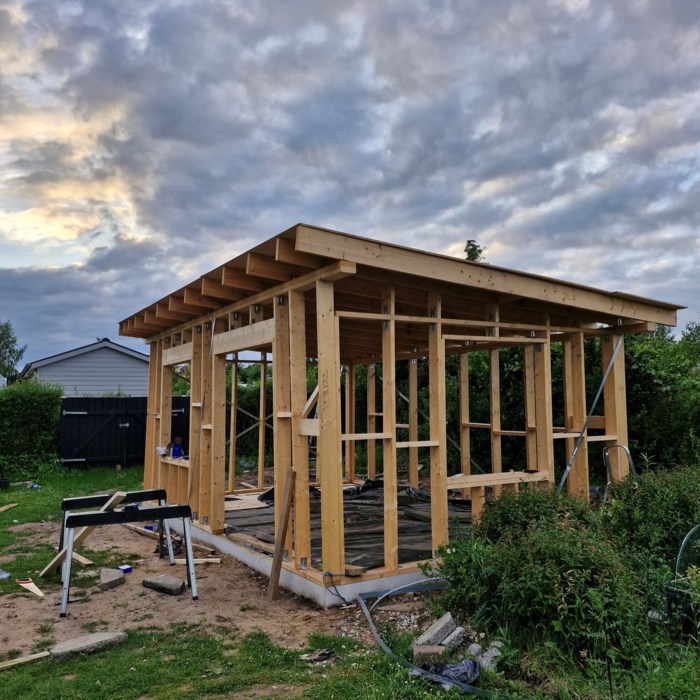

Jeg er nu i pinsen endelig kommet i gang med at bygge op ad. Jeg har fået bygget størstedelen af skelettet og fået sat tagspær på. Det var lidt i udfordring at få det hele i vater, men jeg synes det blev fint til sidst.
At få 195x45x4800 stykker træ op i over 2 meters højde er en stor udfordring, men det lykkes i sidste ende og at sætte dem på var den letteste del af hele opbygningen.
Jeg var/er lidt nervøs over at jeg kunne rokke i bygningen, men har fået af vide fra flere at det bliver stabilt når det er helt færdigt. Hvilket jeg også har kunne mærke undervejs.
Det jeg mangler nu er at få sat flere skruer i og få lavet vindue og dør delene - men jeg er løbet tør for træ og skruer - og arbejdslyst.. :D
Jeg ville gerne have haft nået at dække det ind med vindpap inden pinsen var forbi, men det kan jeg ikke før jeg har fået lavet de sidste dele af skelettet. Jeg ville også gerne have dække taget med en presenning, men for at jeg kan det, bliver jeg nødt til at blødgøre hjørnene på spærene, så de ikke laver huller i den. Det tror jeg at jeg kan klare med lidt murpap som jeg har tilovers. (det er også kun midlertidigt)

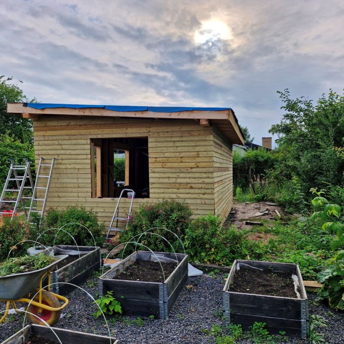

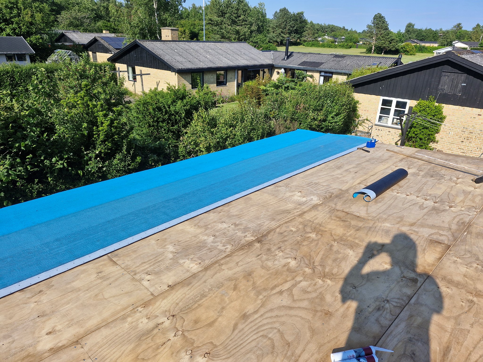

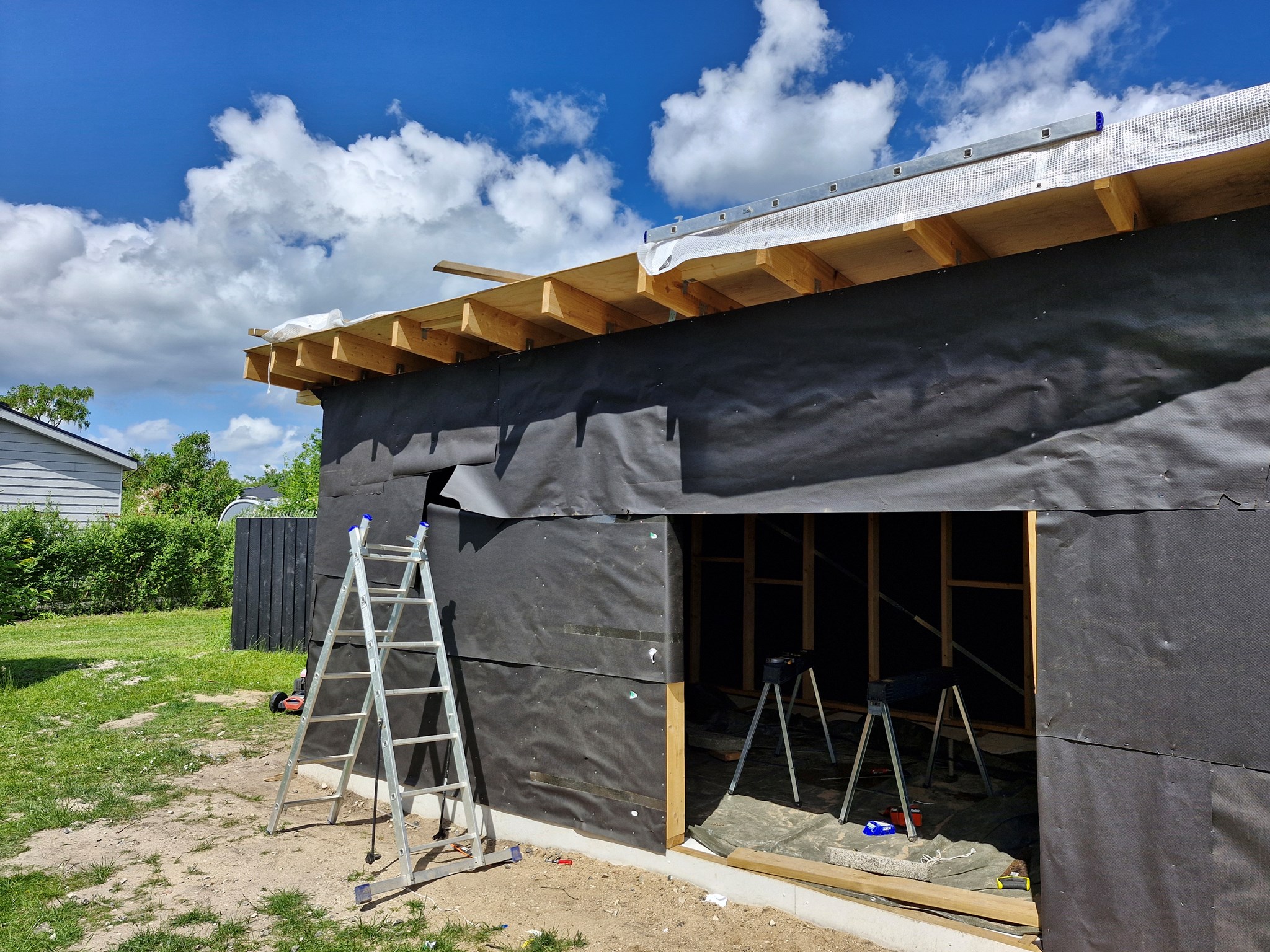

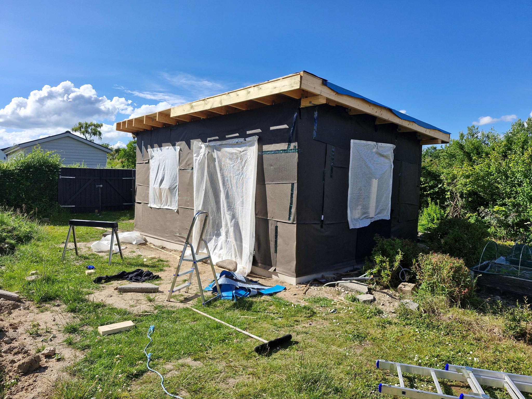

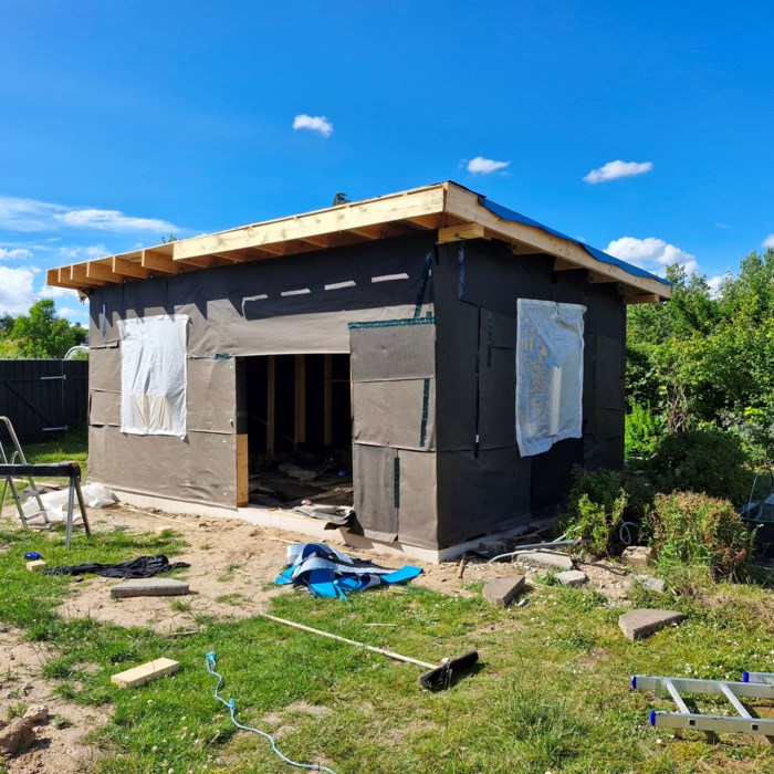

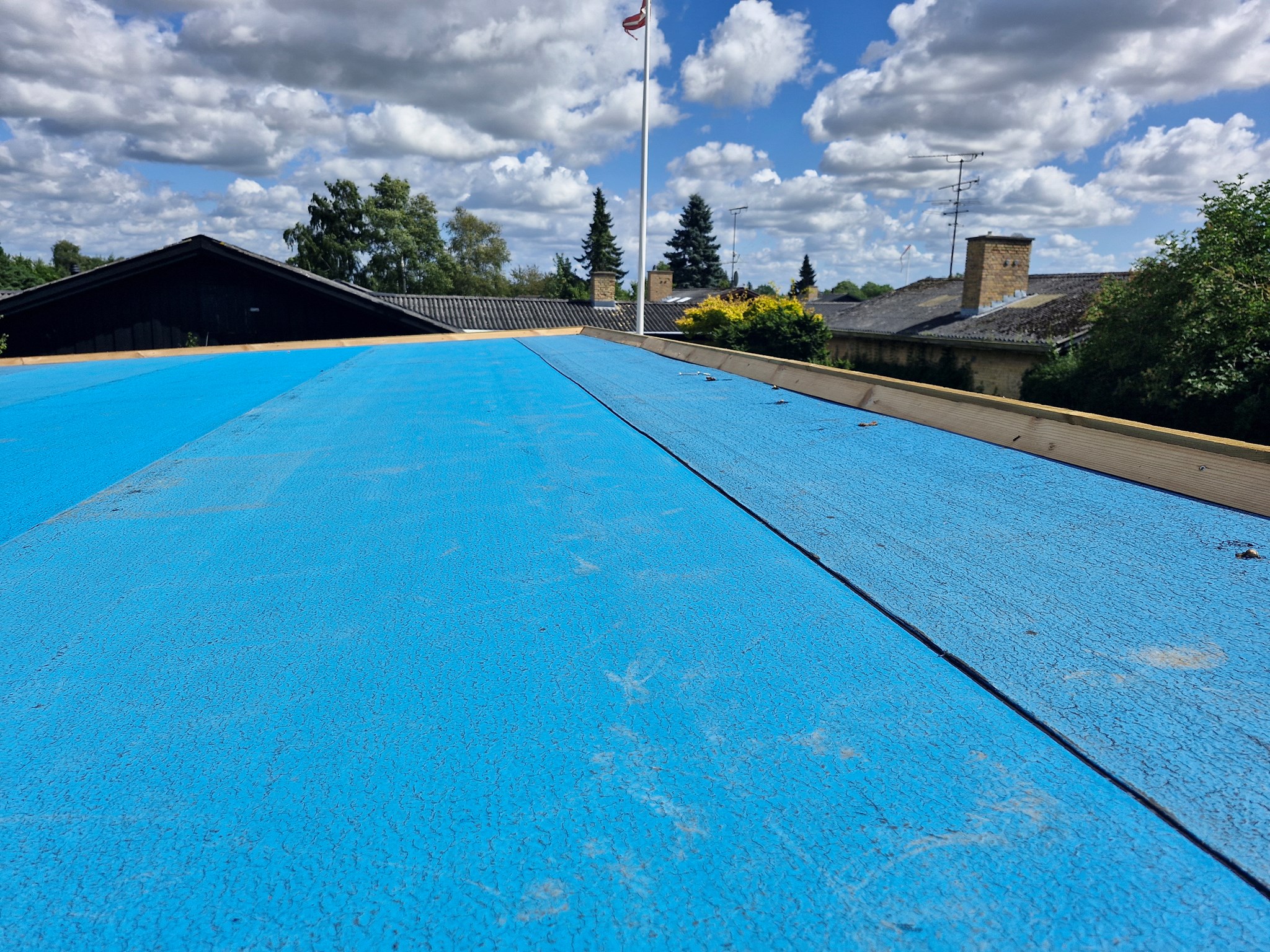

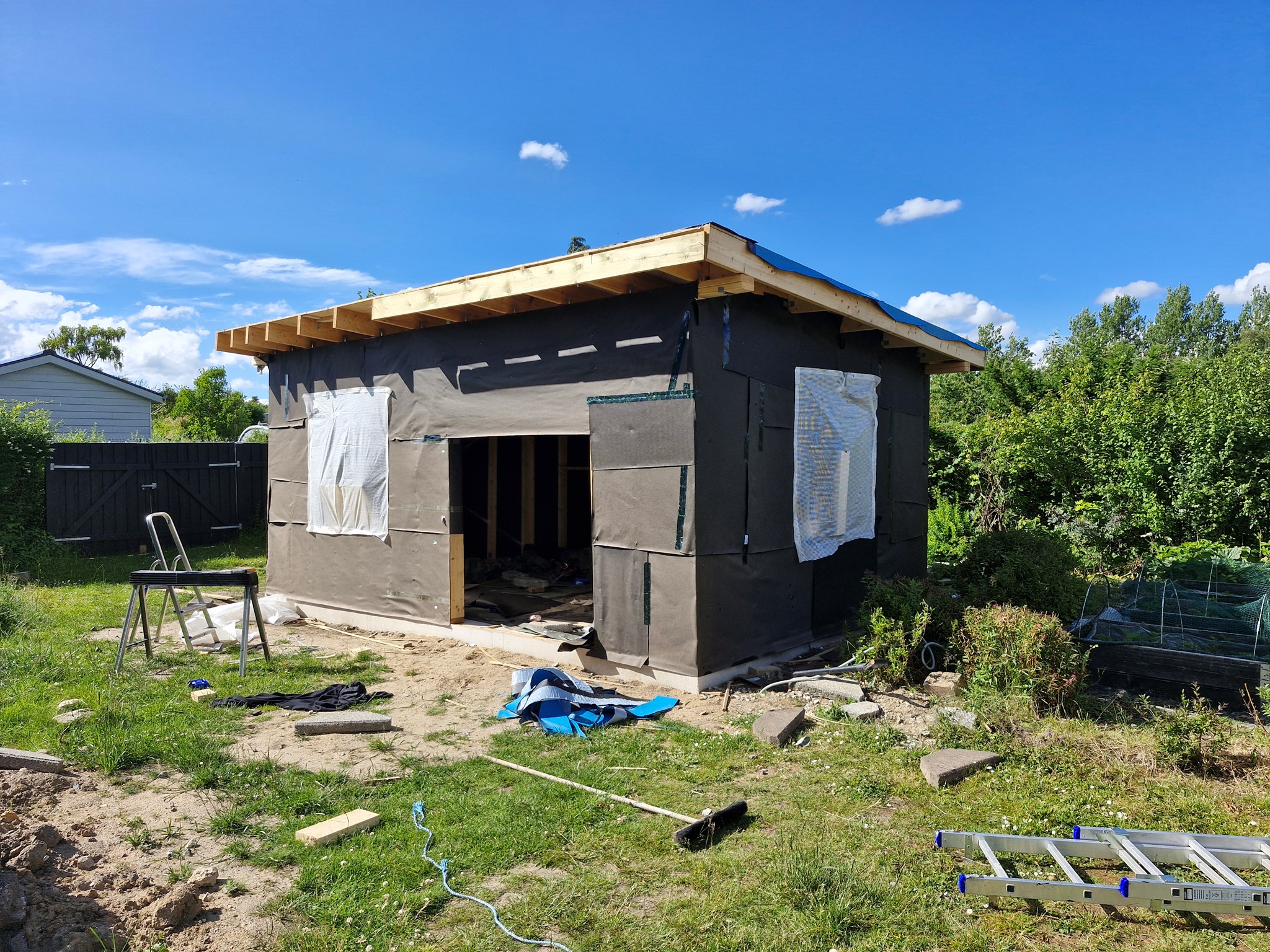

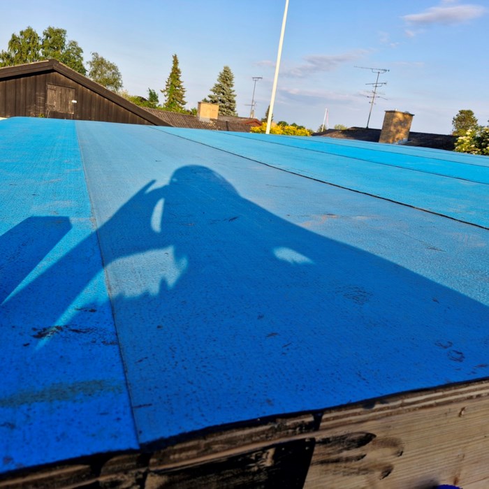

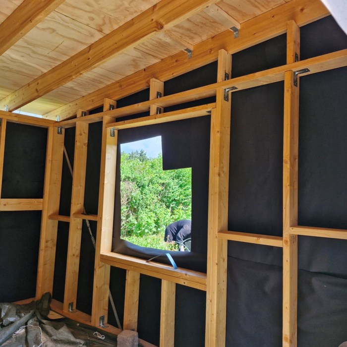

UPDATE 17/06-2024

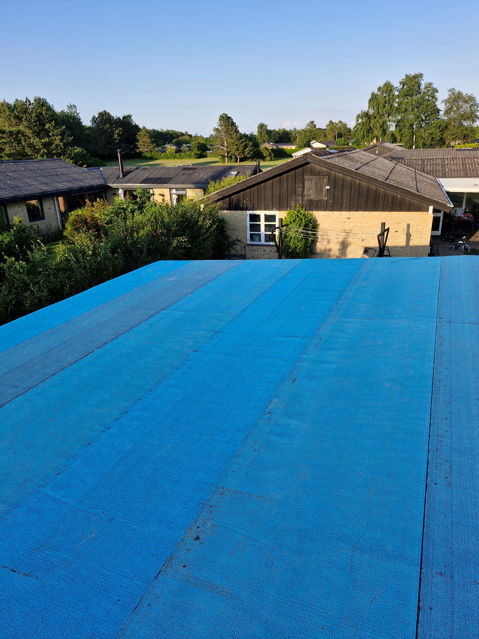

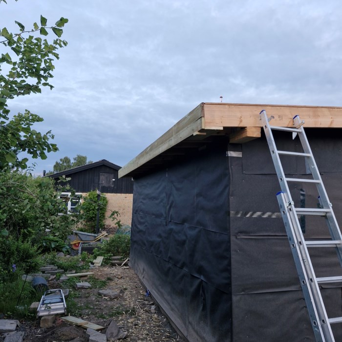

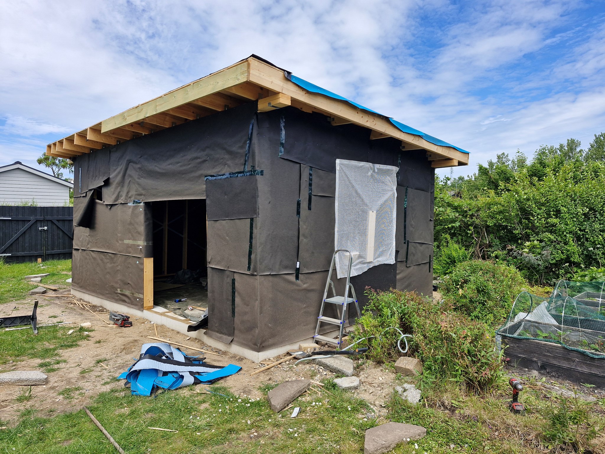

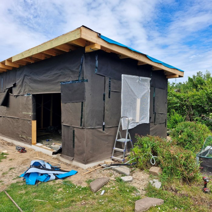

Jeg har fået sat vindpap op. Jeg startede med at prøve at rulle det rundt om skuret og sætte det med papsøm. Det fungerede okay første runde, men næste var besværlig og jeg skiftede taktik. I stedet blev det en blanding af vandrette og lodrette stykker som kom op - jeg fandt derudover også ud af at man kunne bruge hæfter til det i stedet - hvilket gjorde det nemmere. Jeg har haft lavet huller i min vindpap pga. stigen er væltet og lignende, dem har jeg fikset med at sætte stykker på og bruge noget stærkt tape.

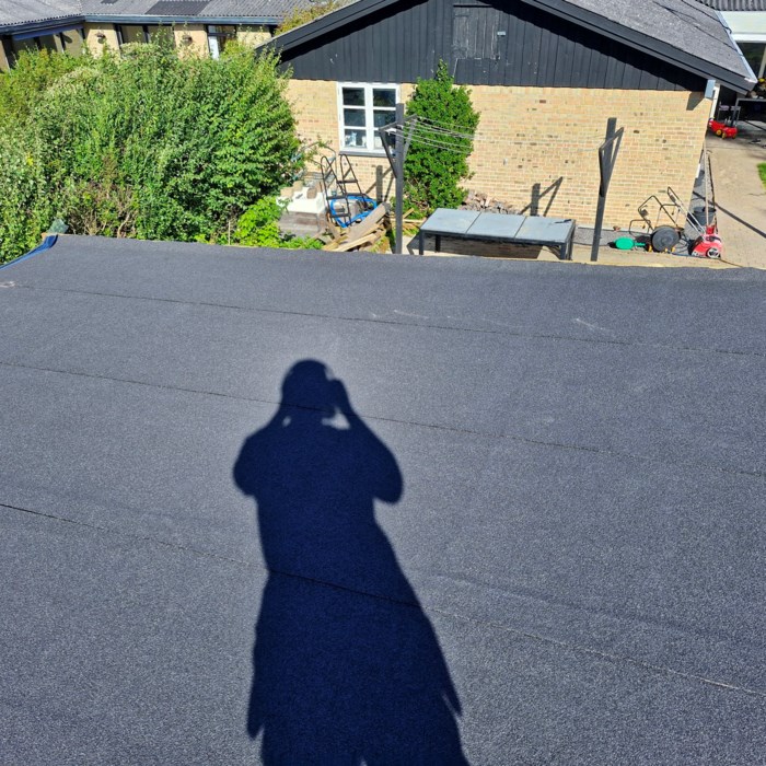

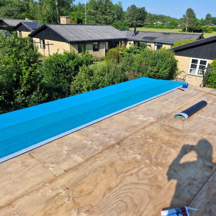

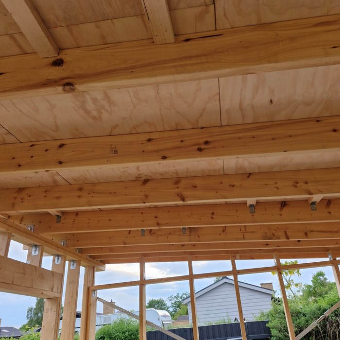

Derudover har jeg fået sat tag på. Jeg har brugt tagkrydsfiner. Det var også meget besværligt, og gjorde mig sur på projektet da jeg kom til at sætte dem forkert - (mine samlinger var ikke på spærene, som derfor resulterede i at de kunne bevæge sig når man trådte på dem - Jeg har dog lavet en løsninge med nogle træstykker under, så men det gjorde mig meget irriteret).
Jeg har også fået sat vindtræksbånd på, som gør at skuret ikke kunne bevæge sig længere. Det kunne rokke sig en lille smule, men det forsvandt efter tagpladerne kom på.

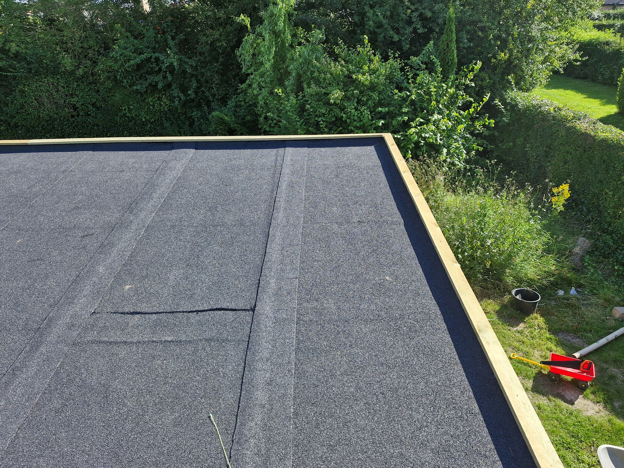

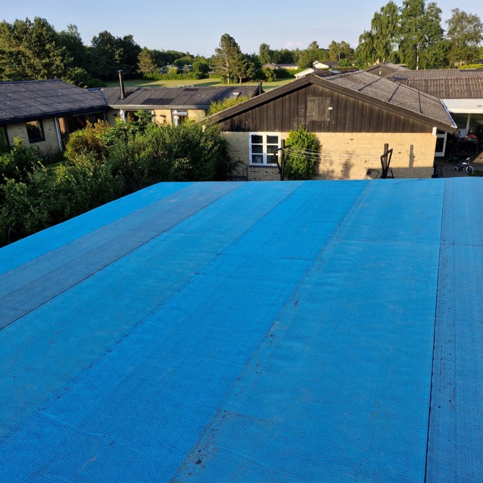

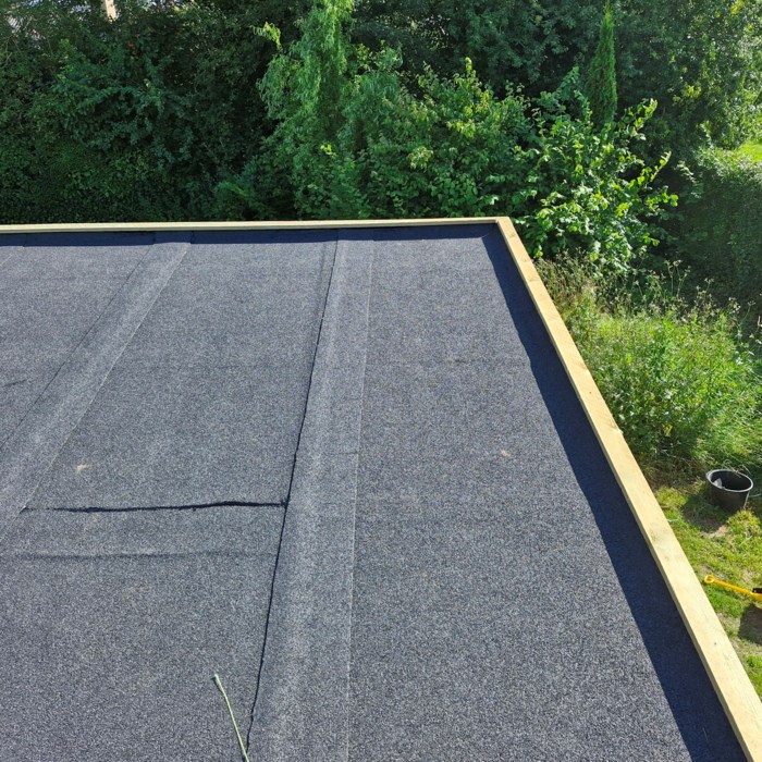

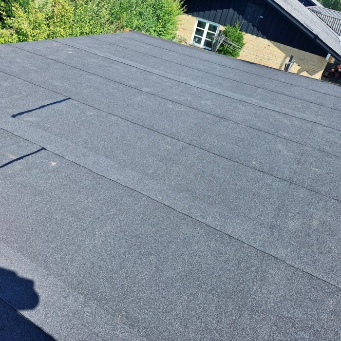

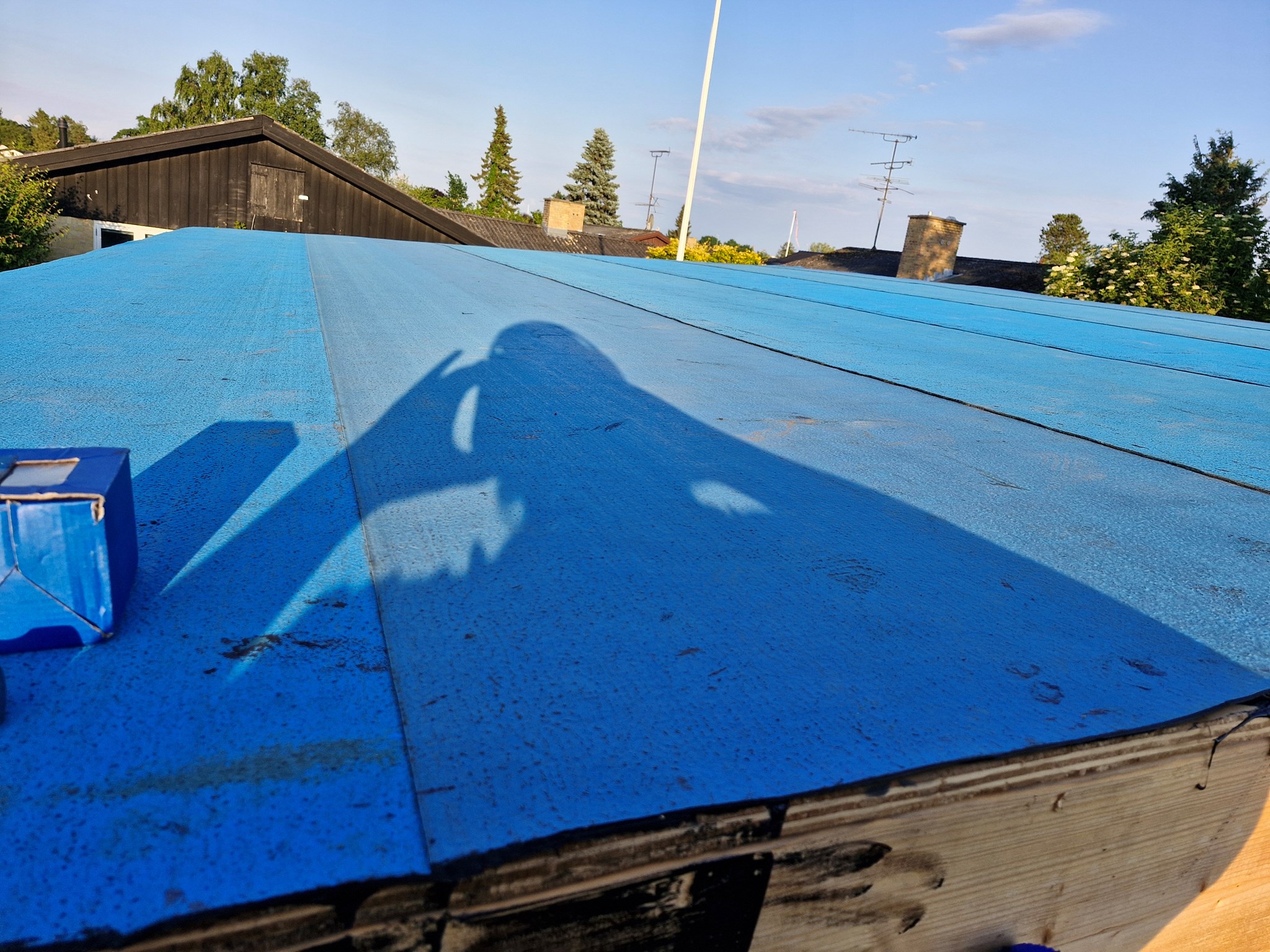

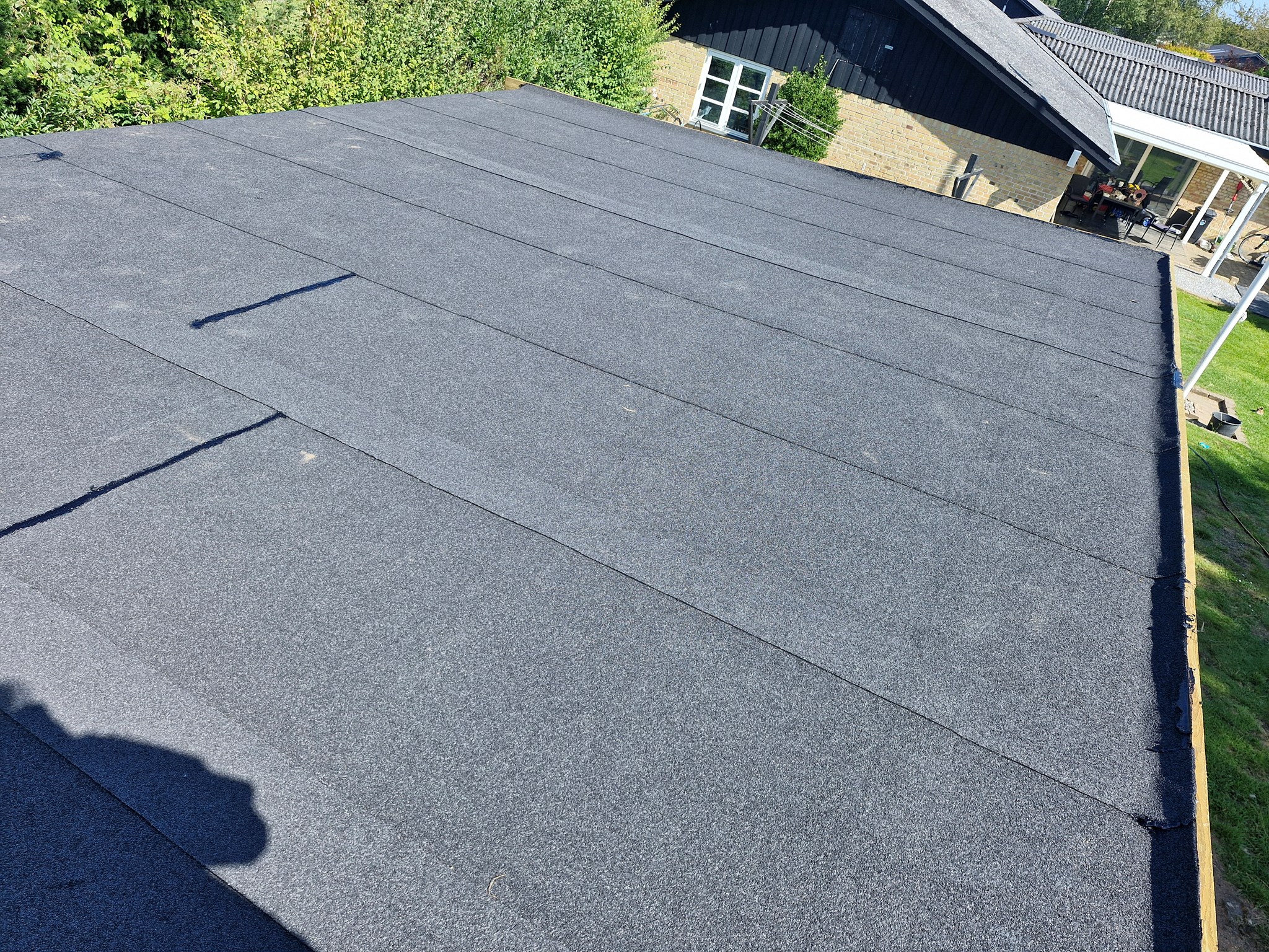

I weekenden satte jeg underpap på. Hvis jeg har gjort det rigtigt, så har det været den letteste del af hele projektet. Jeg brugte selvklæber, så jeg skulle egentlig bare hamre en masse søm i. Planen er at sætte trekantslister og sternbræder som vindskede senere - men nu er taget beskyttet. Fra da jeg puttede tagpladerne på til underpappet har det regnet en del, hvor jeg har prøvet at dække det til med presinninger, men det har ikke rigtigt hjulpet særlig meget.
I går (søndag) fik jeg lavet en løsning til mine Anders And brædder som skal være på de sider der går langs spærene. Det blev bare at skrue nogle rester af mine spær fast, som jeg kan skrue brædderne på.
Næste skridt er klemlister og bestilling af vindue/døre osv.

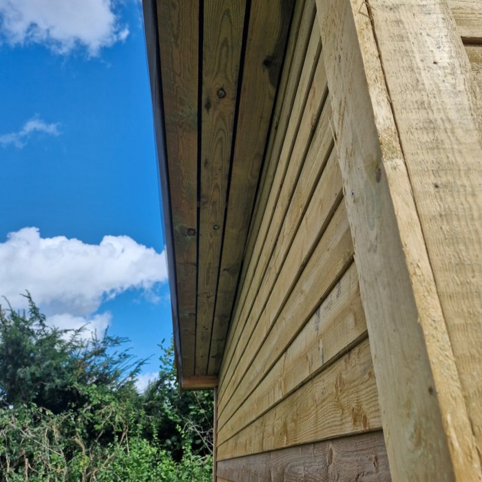

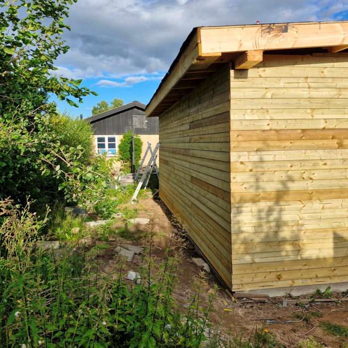

UPDATE 28/07-24

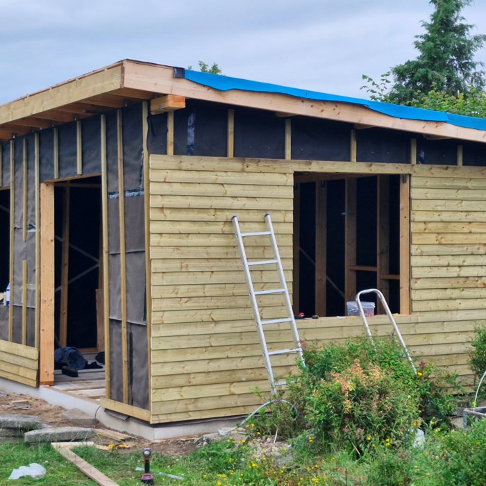

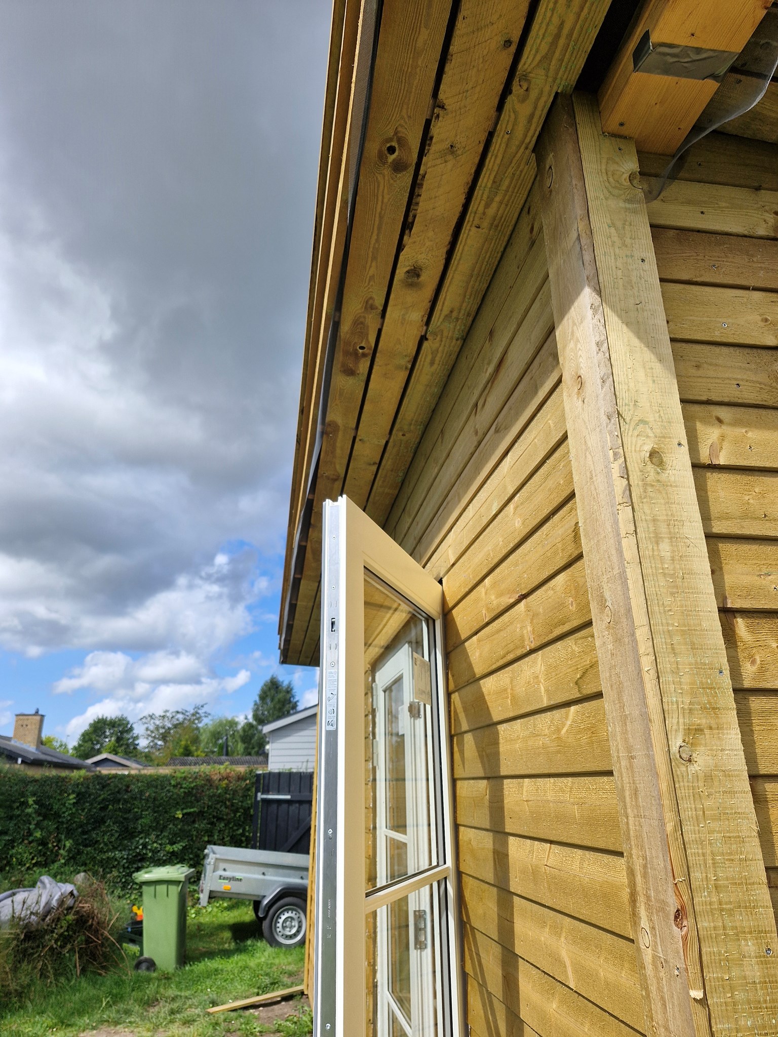

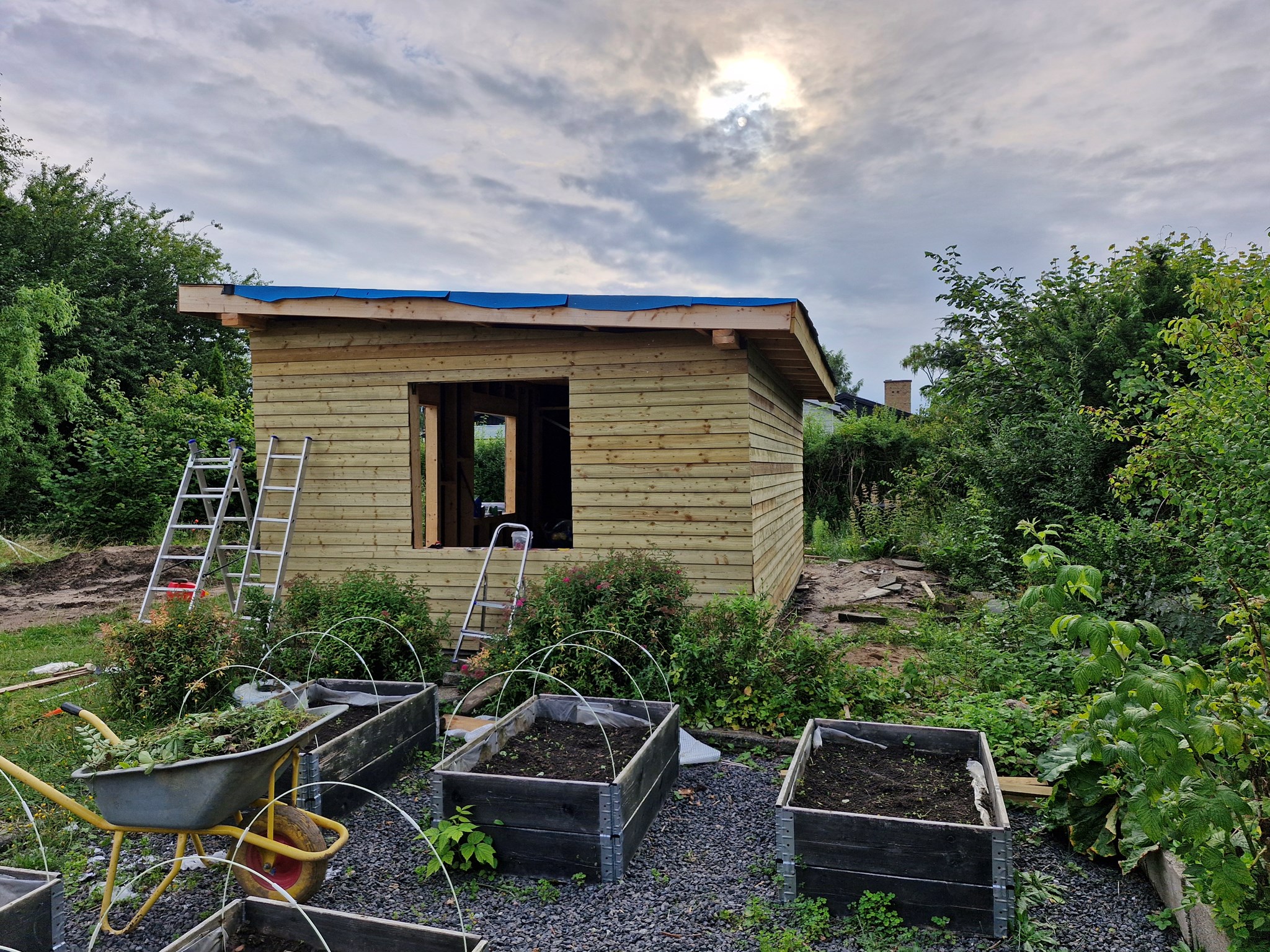

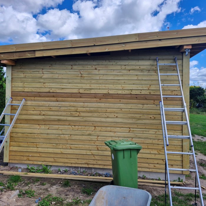

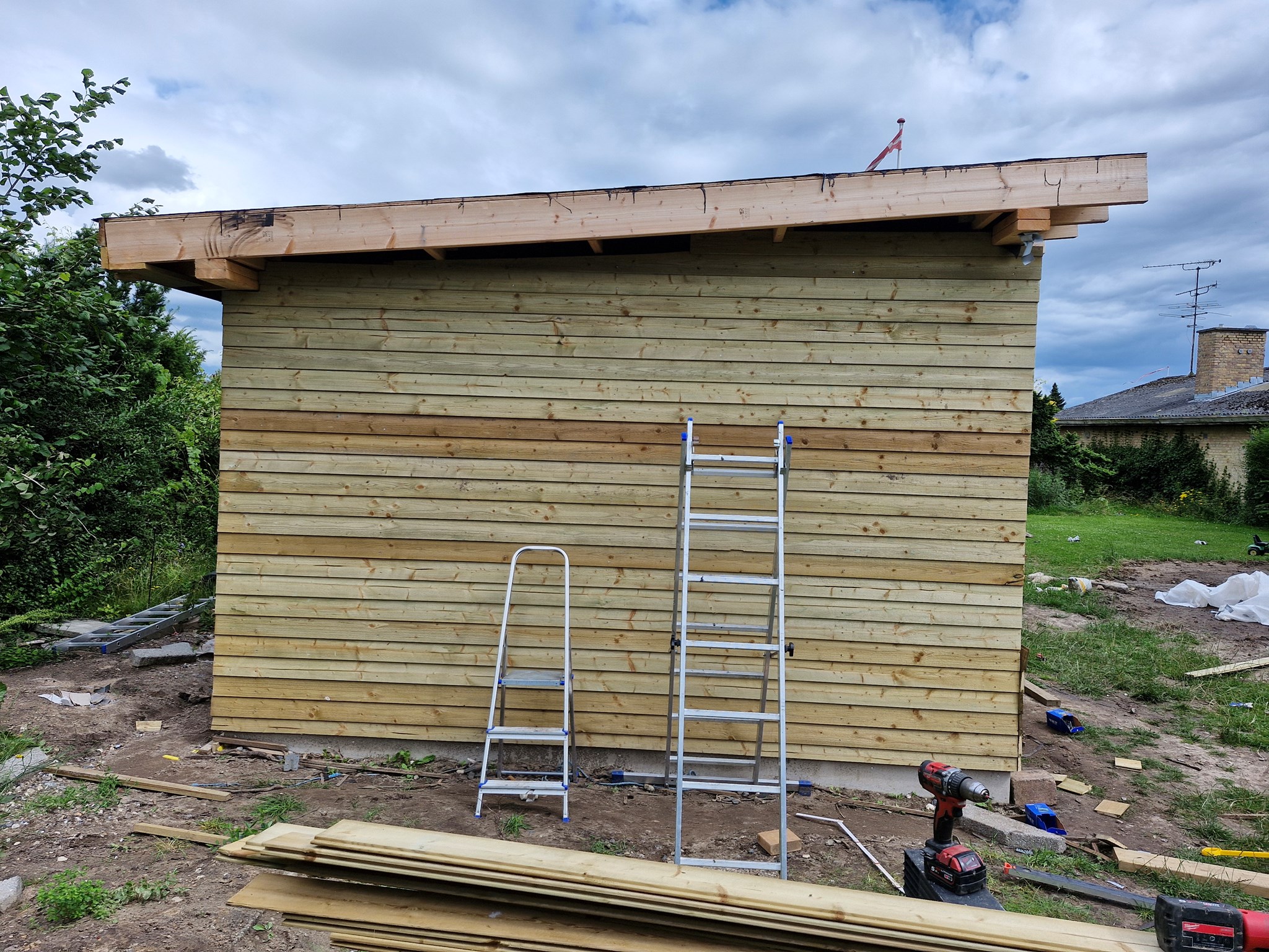

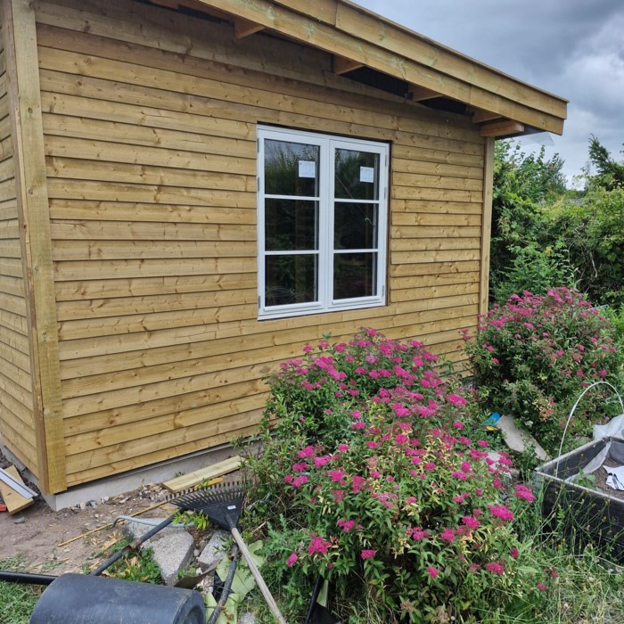

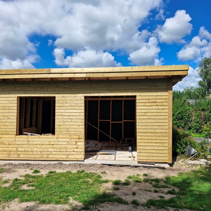

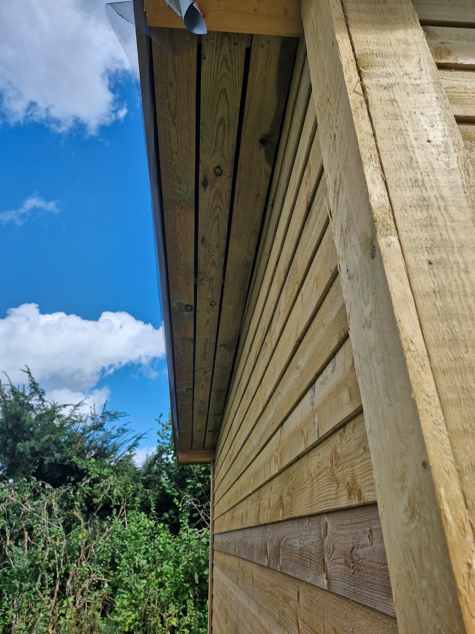

Nu har jeg haft mine 2 ugers sommerferie og fik brugt den første tid af  ferien på at få sat beklædning på samt gavl/vindskede og trekantlister på taget. Derudover har jeg også fået sat konsoljern til tagrende og tagfod på.

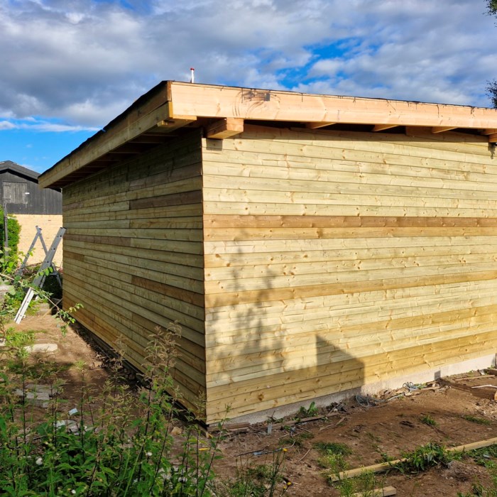

Jeg startede med at sætte musebånd i langs sokkel for at sikre at der ikke kommer rotter ind i beklædningen

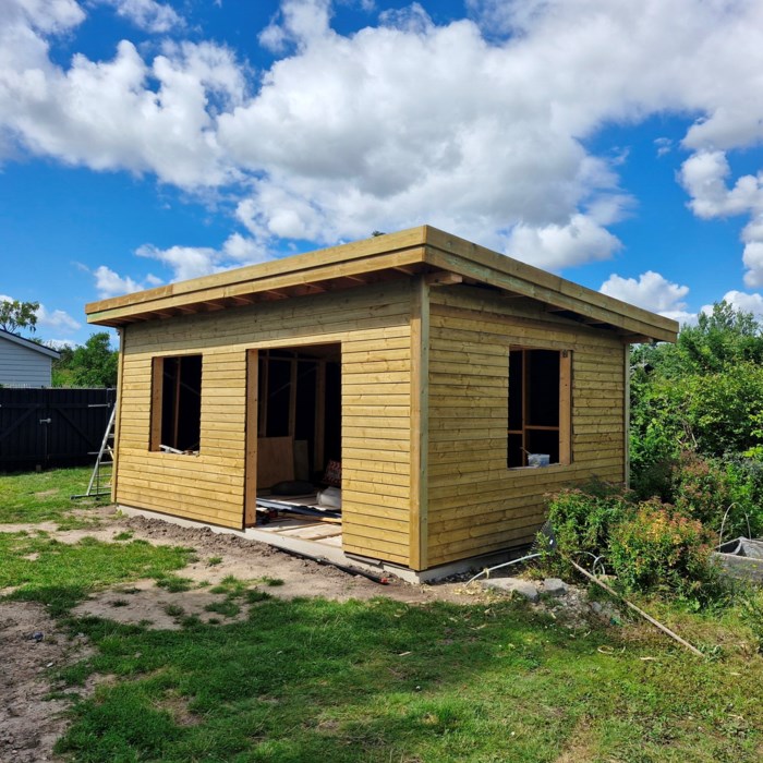

Det var forholdsvis let at sætte beklædningen på, dog er skuret lidt skævt, men det er trods alt et gør det selv projekt, så jeg må leve med det. Jeg har brugt disse brædder https://www.johannesfog.dk/byggematerialer/trae/braedder-og-reglar/braedder/22x120-gran-trykimpraegneret-fjeldpanel-impraeg-klasse-ab-iht-ntr-med-t-oh-g-klasse-2-bekl-1087525125_0300
I hjørner på skuret har jeg sat et 100mm trykket bræt på den ene side og på den anden har jeg brugt 125mm, det ser fint ud.

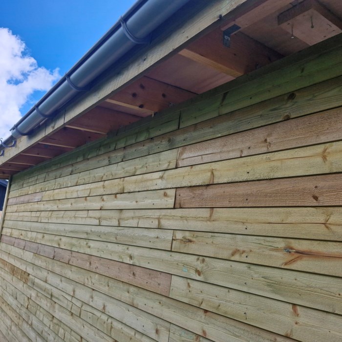

Til gavl/vindskede har jeg brugt https://www.johannesfog.dk/byggematerialer/trae/braedder-og-reglar/braedder/25x125-mm-vta-trykimpraegneret-ntr-ab-1085025125_0420 (i bredde 175mm)
Jeg regner med at få leveret min dør og vinduer i midten af august. Jeg er lidt i tvivl om hvad jeg lige gør med det tagpap top, eftersom vejret er dårligt konstant.

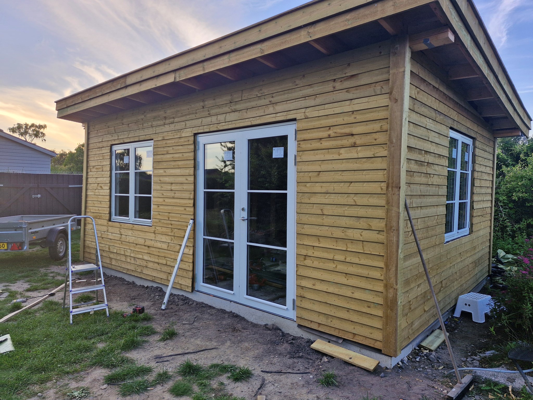

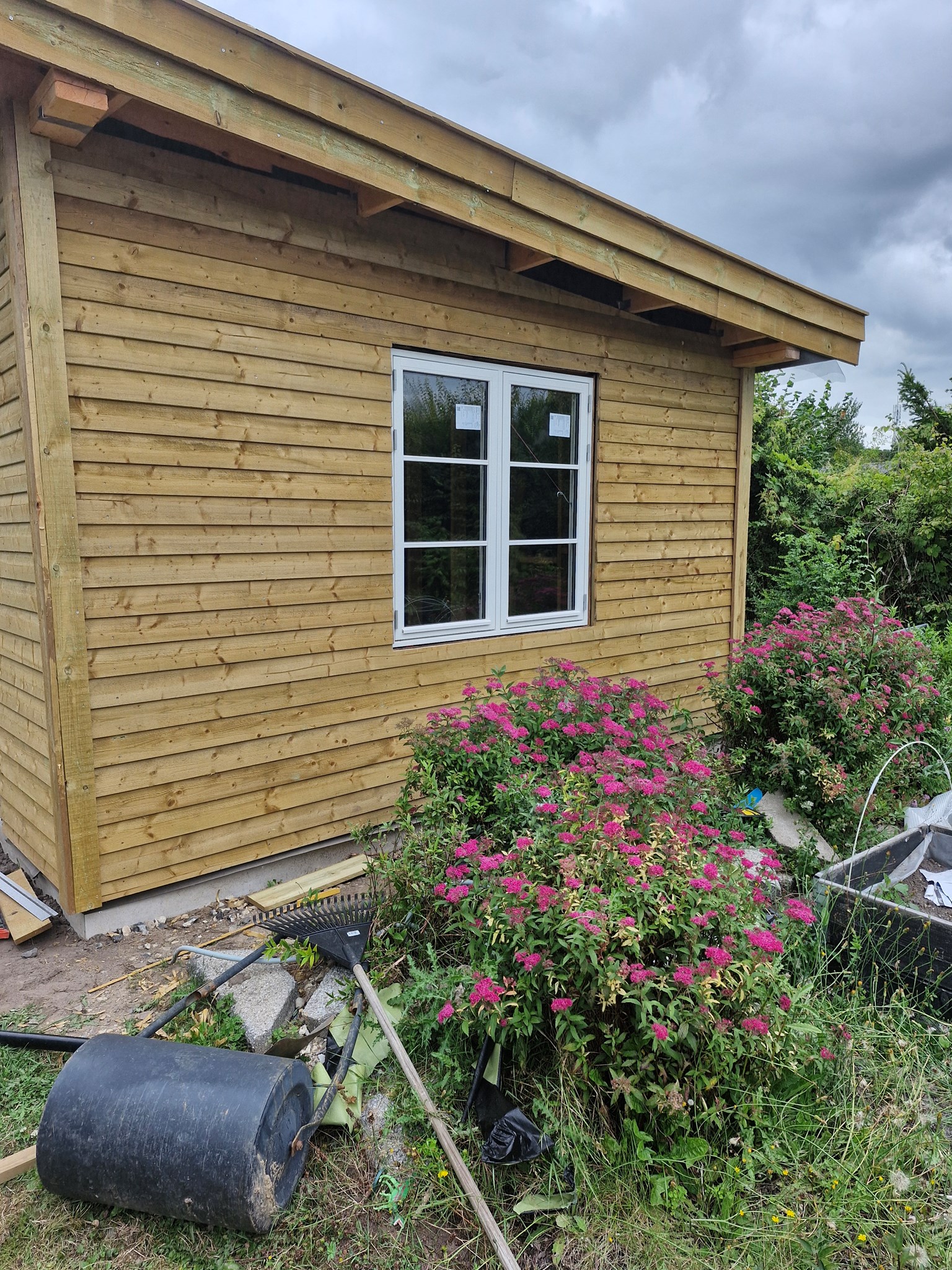

UPDATE 11/08/-24

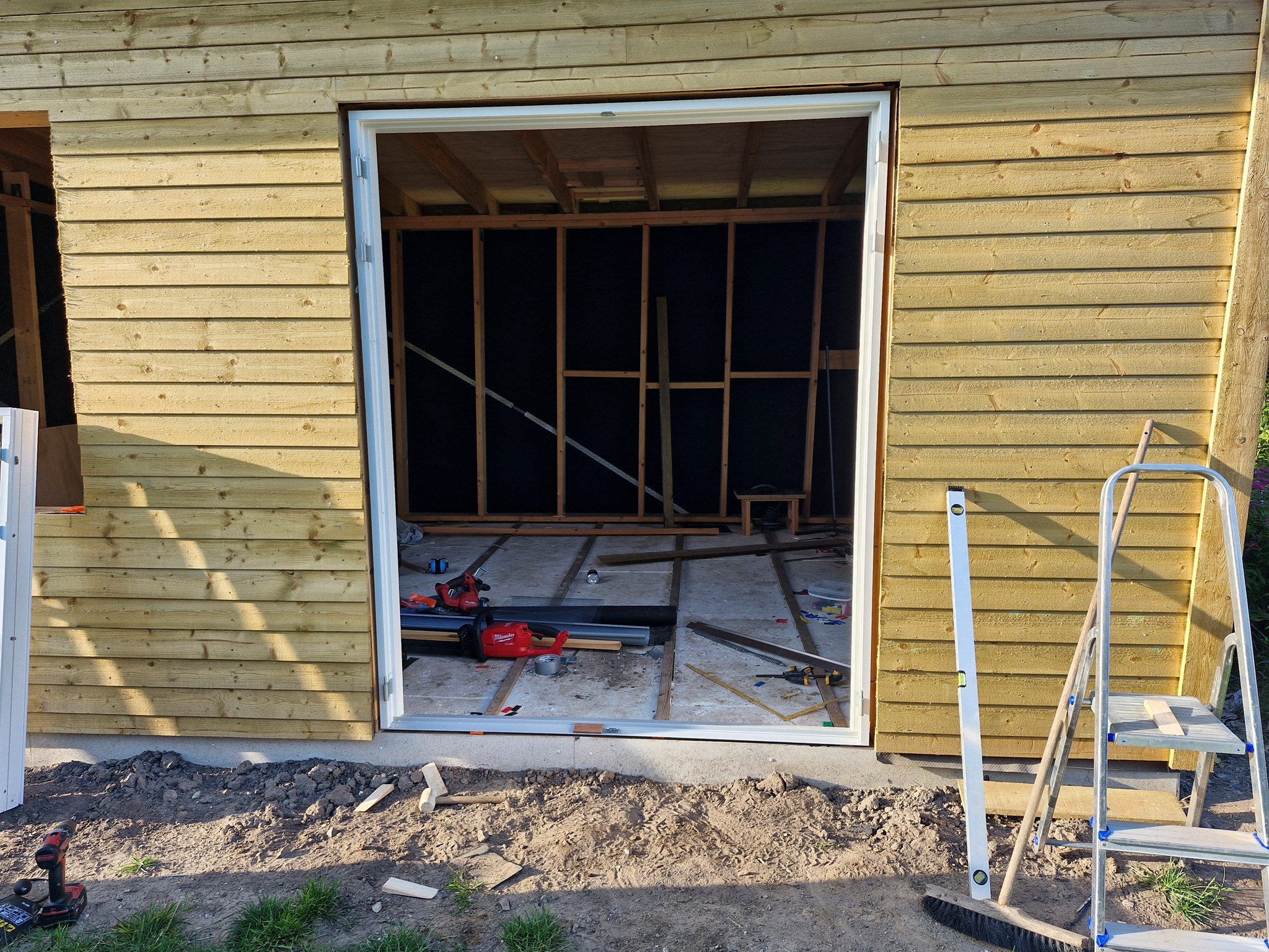

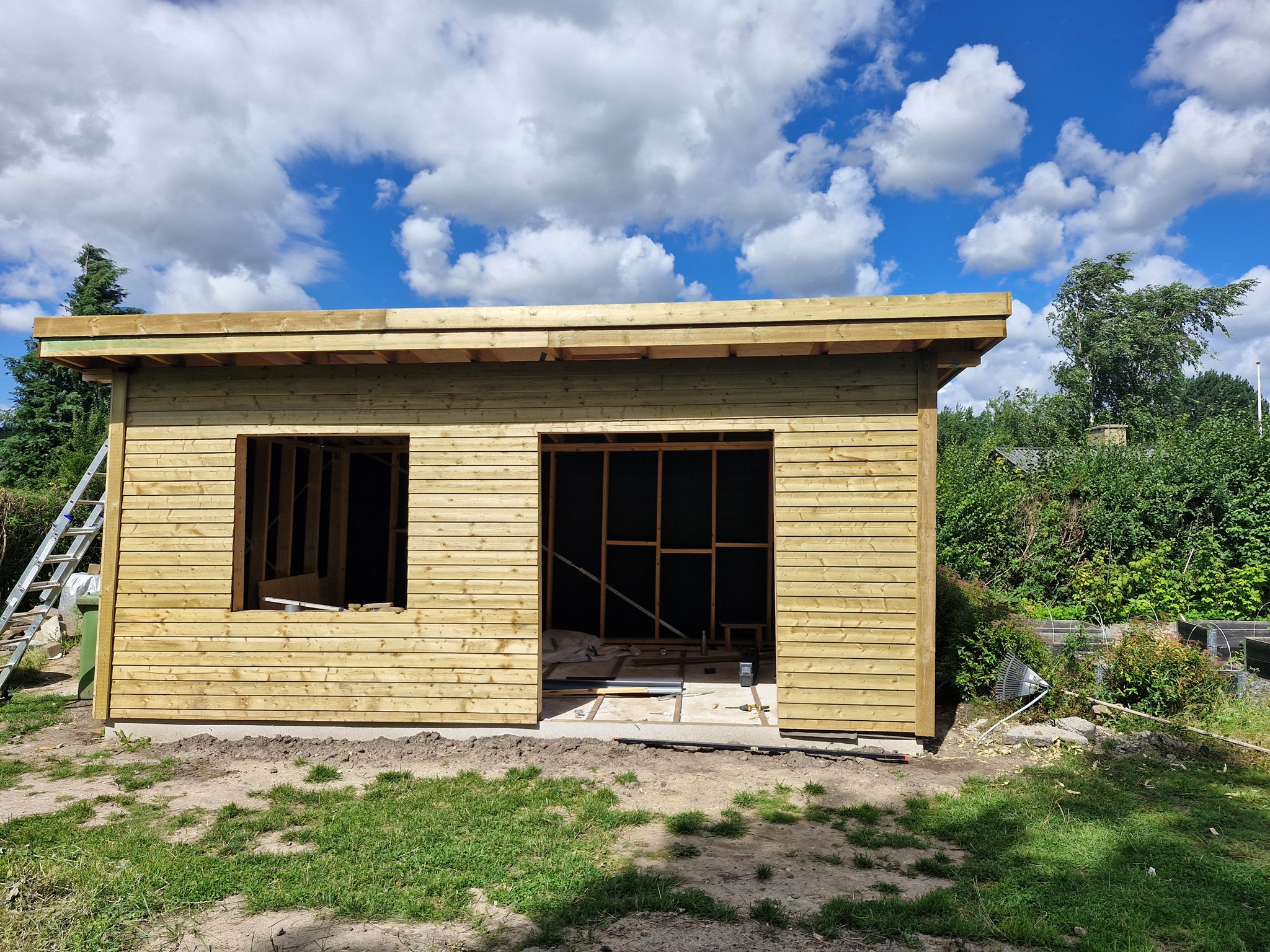

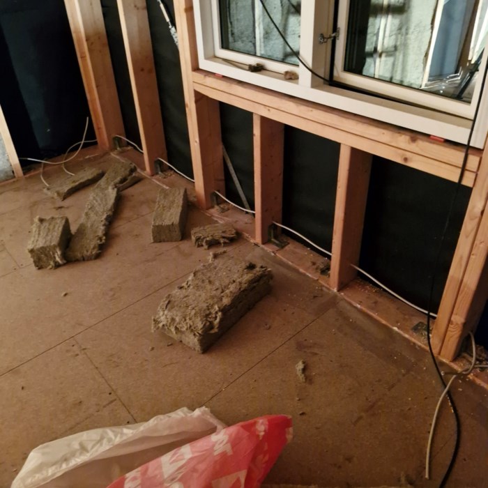

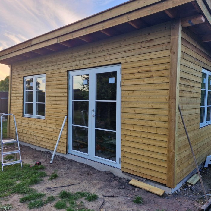

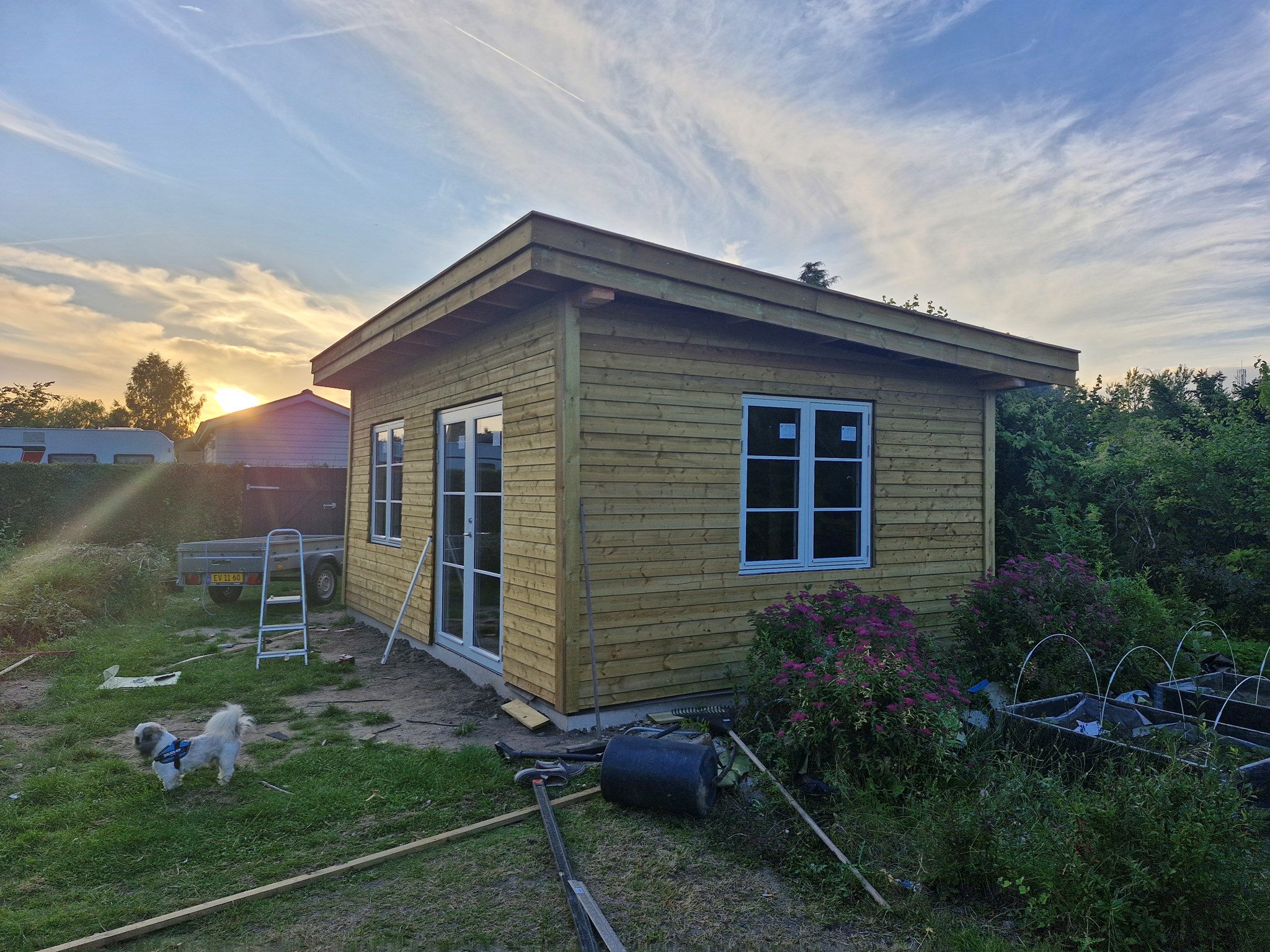

Jeg fik leveret dør og vinduer en uge tidligere, så jeg har fået sat dem på. Vinduerne kunne jeg klare selv, men døren måtte jeg få hjælp til, da de var alt for tunge til at jeg selv kunne bære dem.
Jeg synes selv at det ser meget godt ud og jeg klarede det på en eftermiddag/aften, jeg mangler dog stadig at få isolering, bagfugestop og fuge i hullerne.
Næste del vil nok være at starte på gulv eller udhængsbrædder, afhængig af hvad jeg lige føler for. Det eneste der mangler udvendigt er tagrenden, insektnet i udhænget og udhængsbrædderne - derudover er der lister og sålbænk osv. men det ligger lidt længere nede i prioritetslisten.

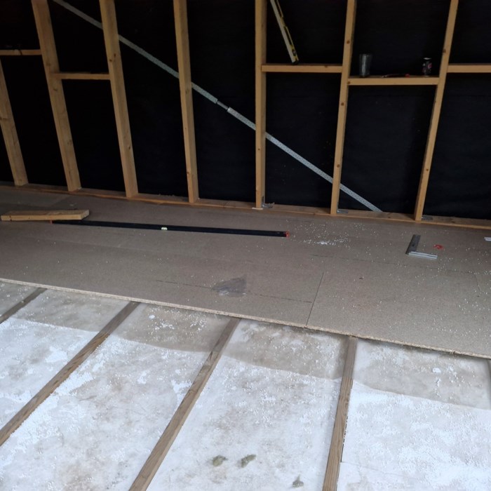

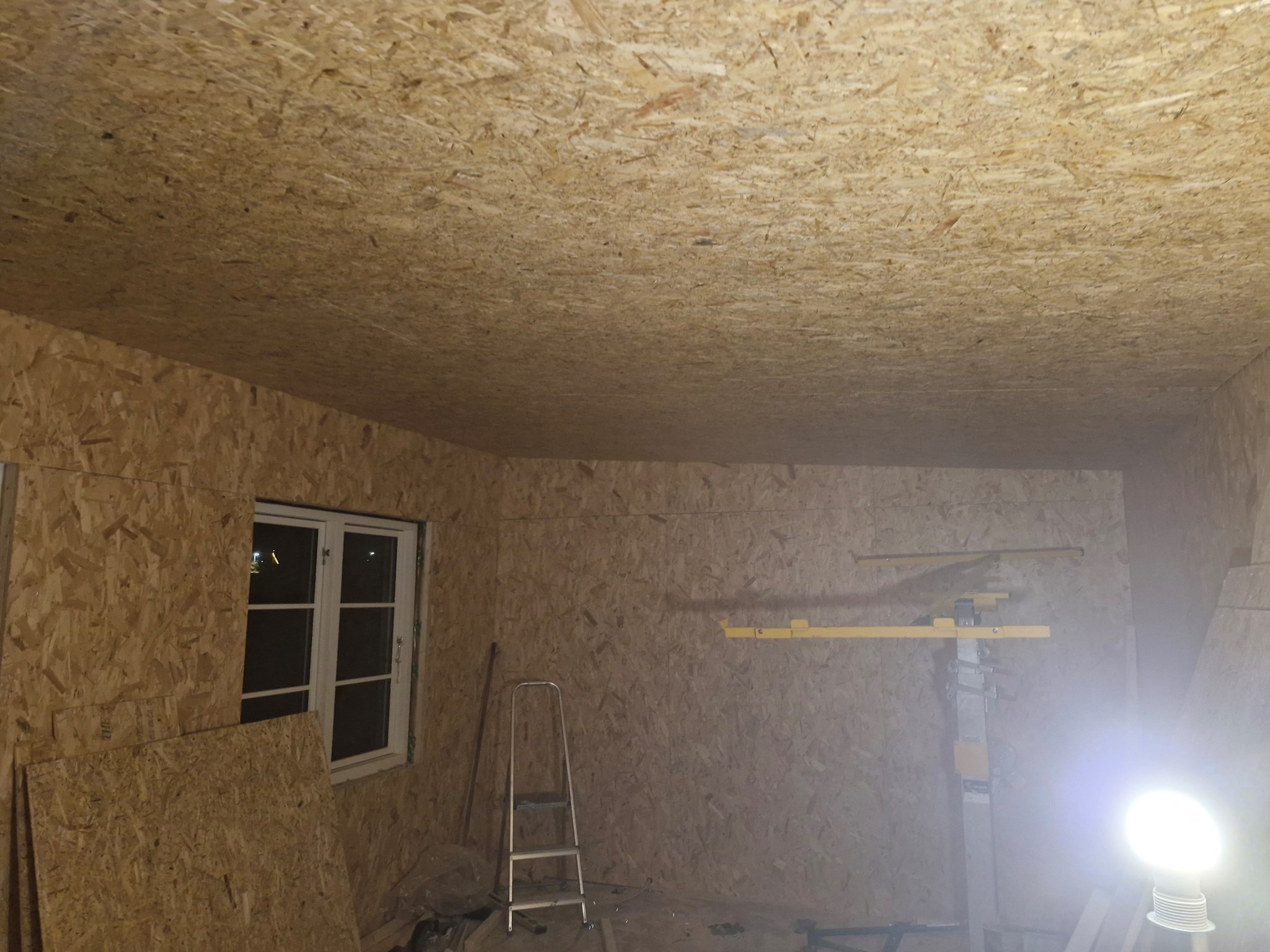

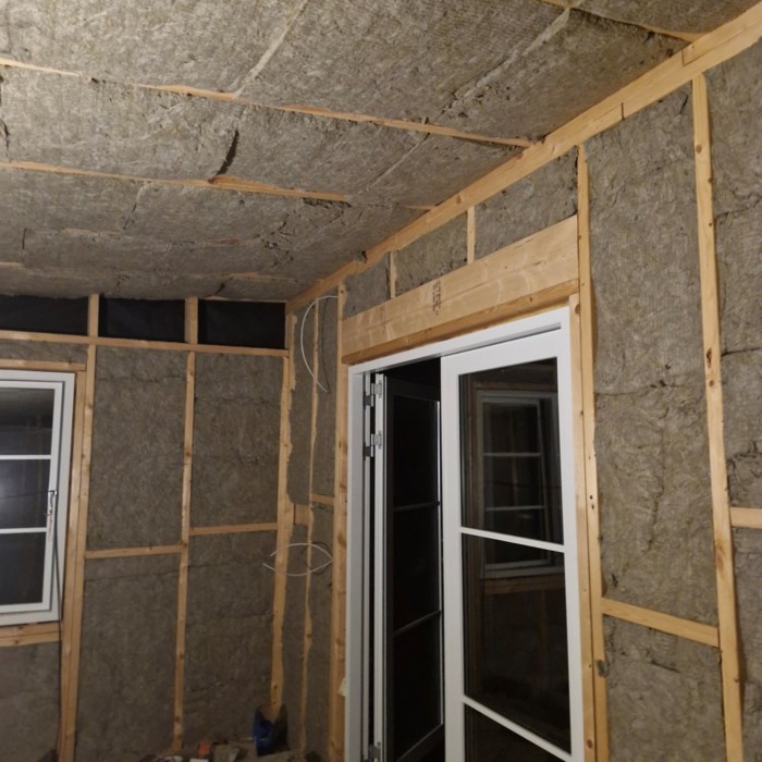

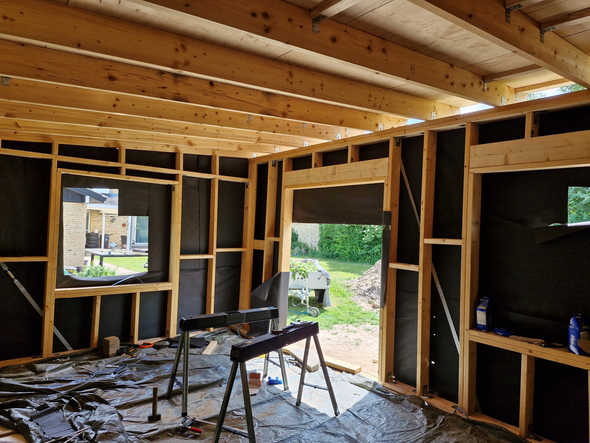

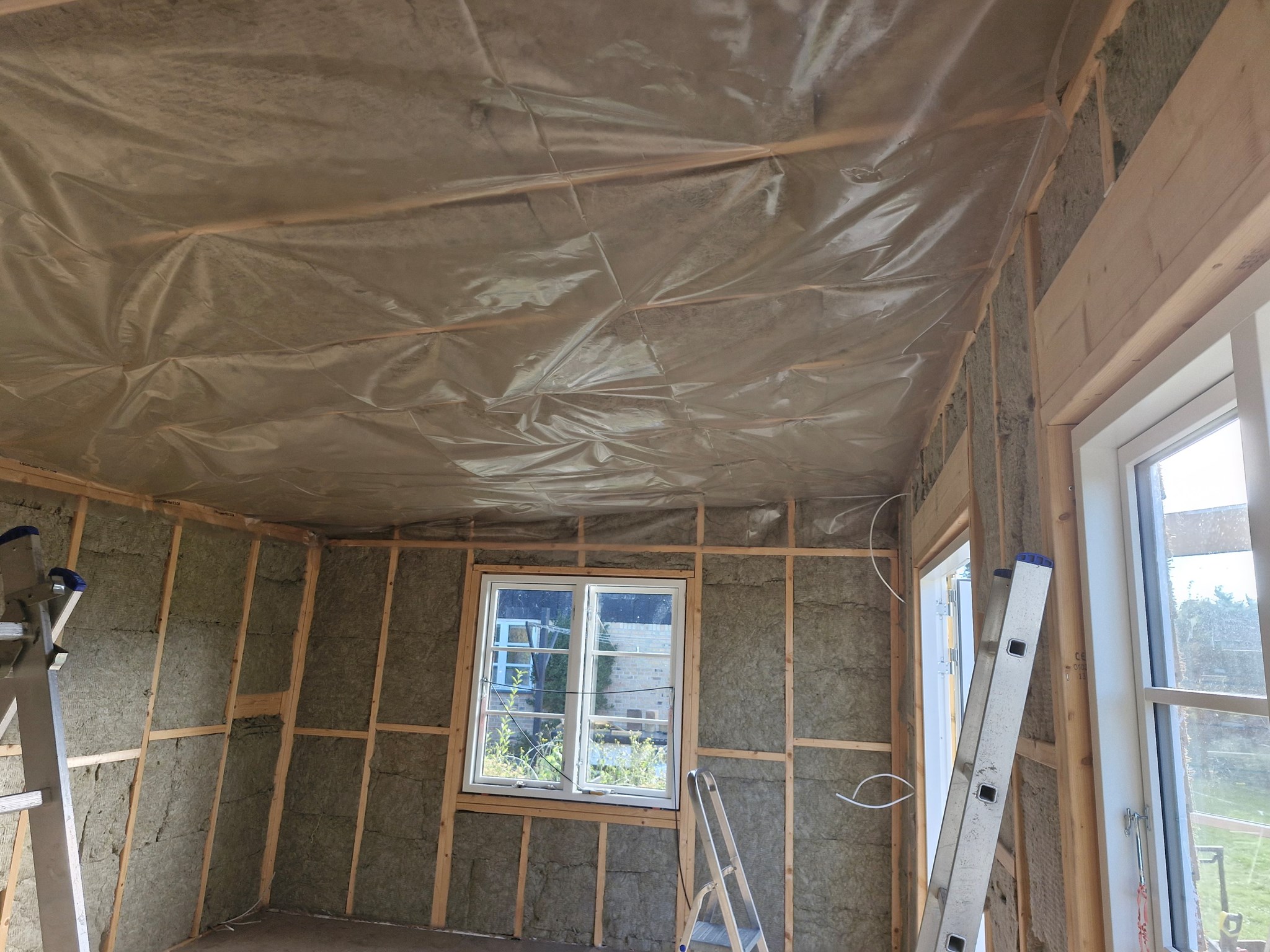

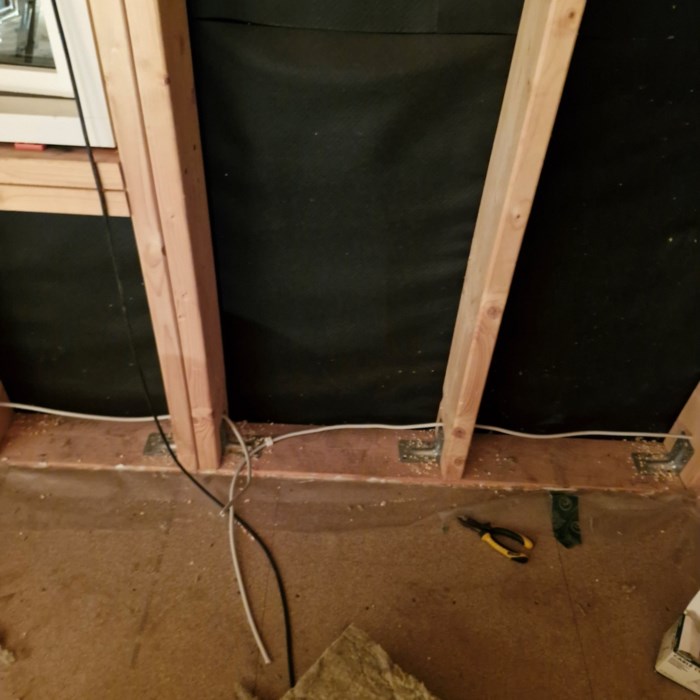

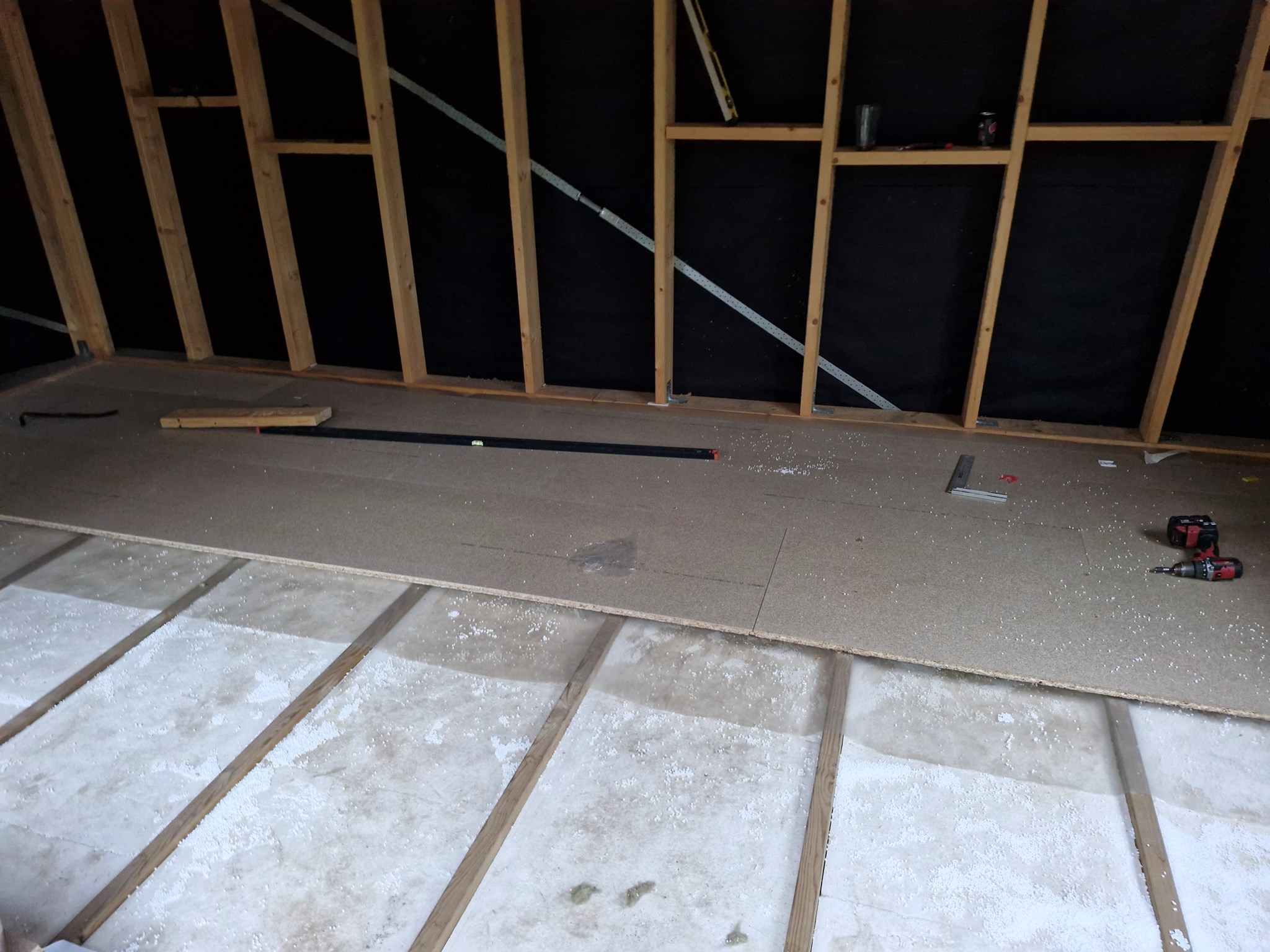

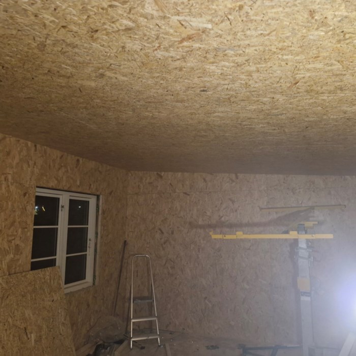

UPDATE 29/10/24

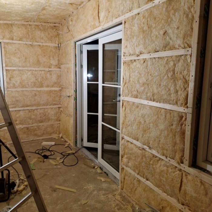

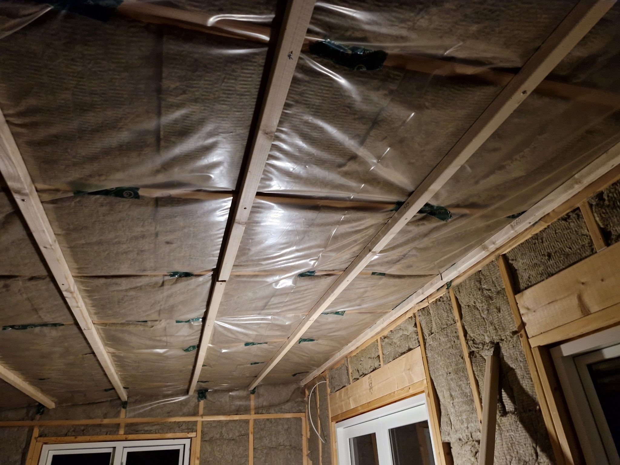

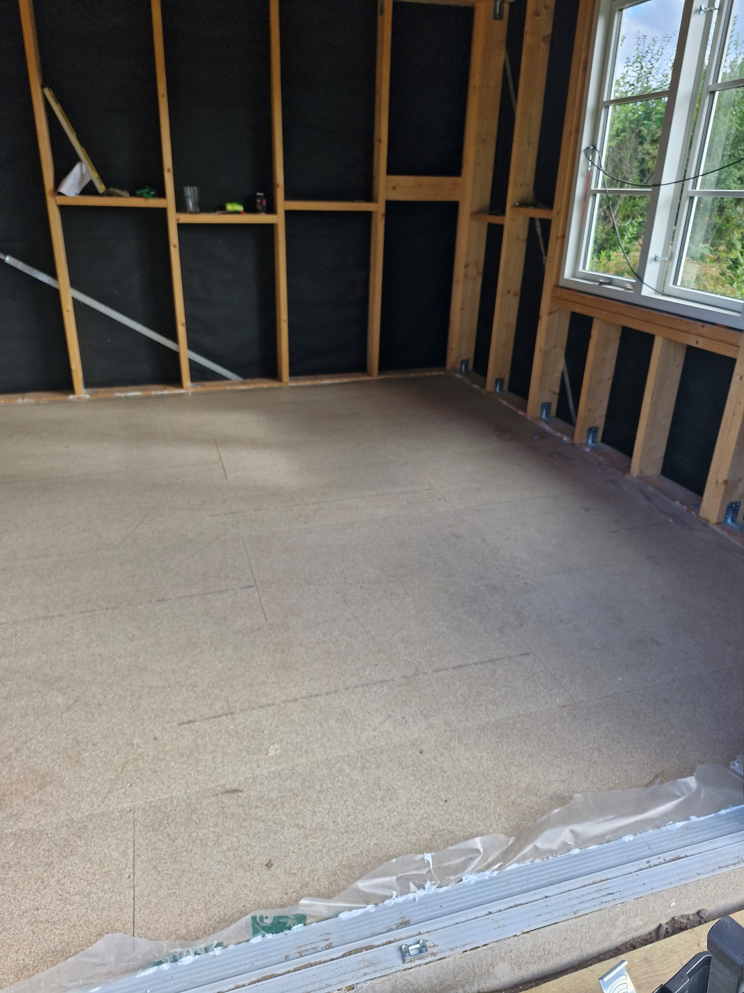

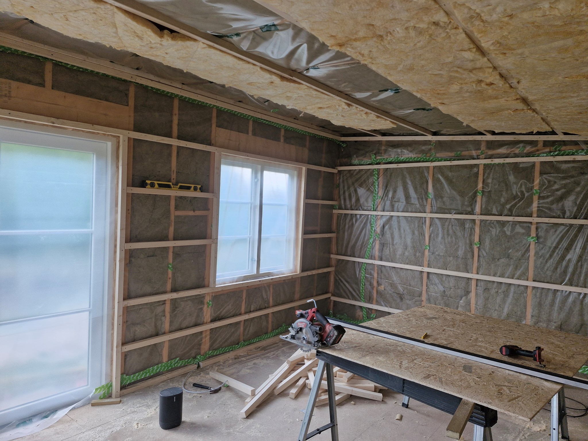

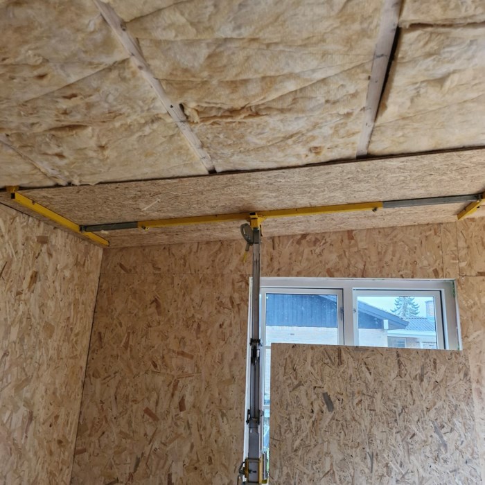

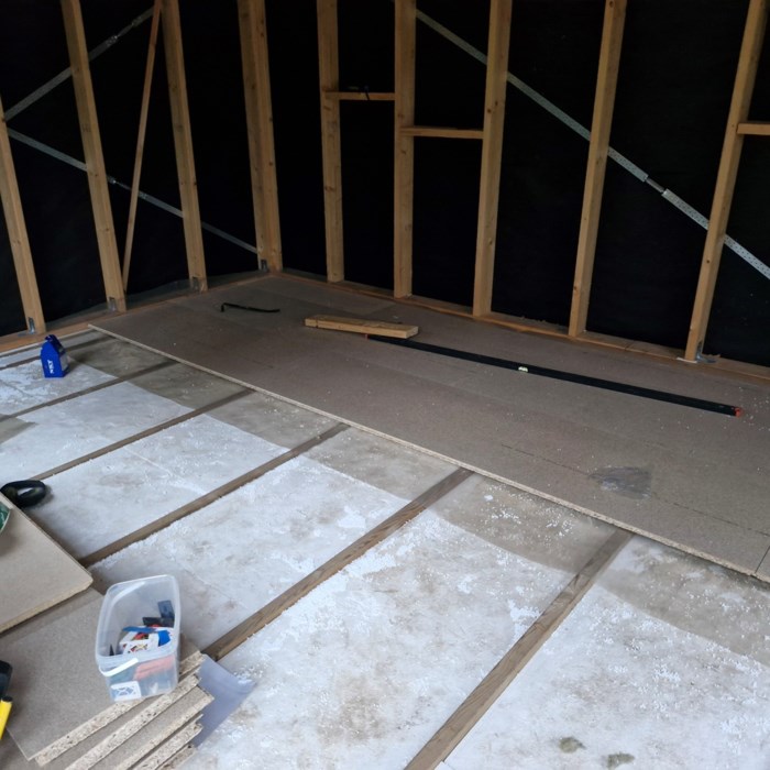

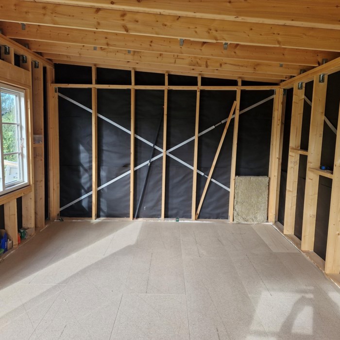

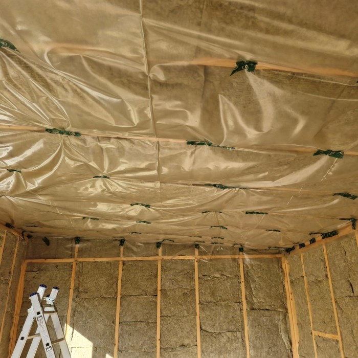

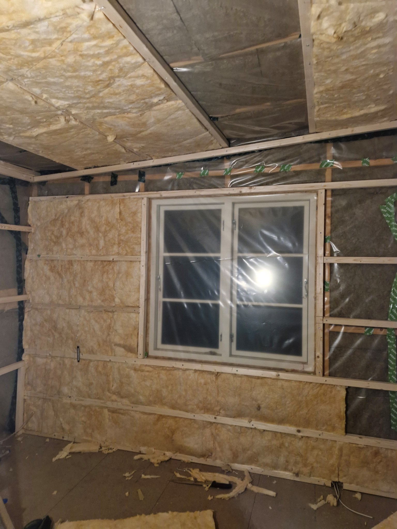

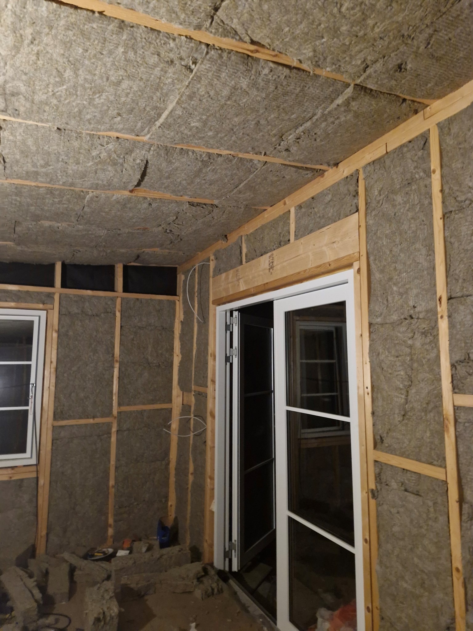

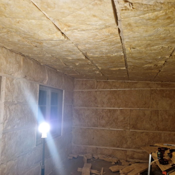

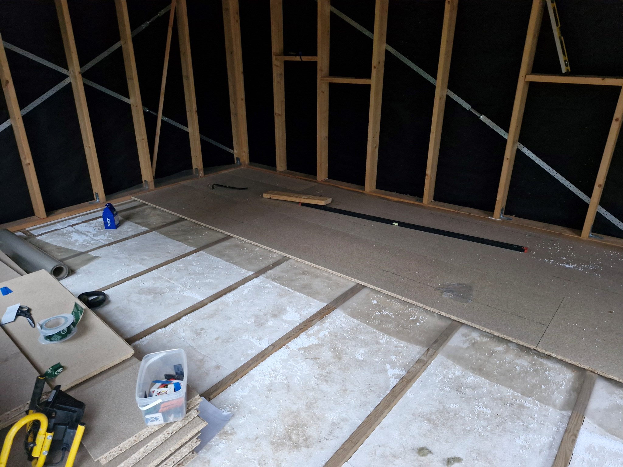

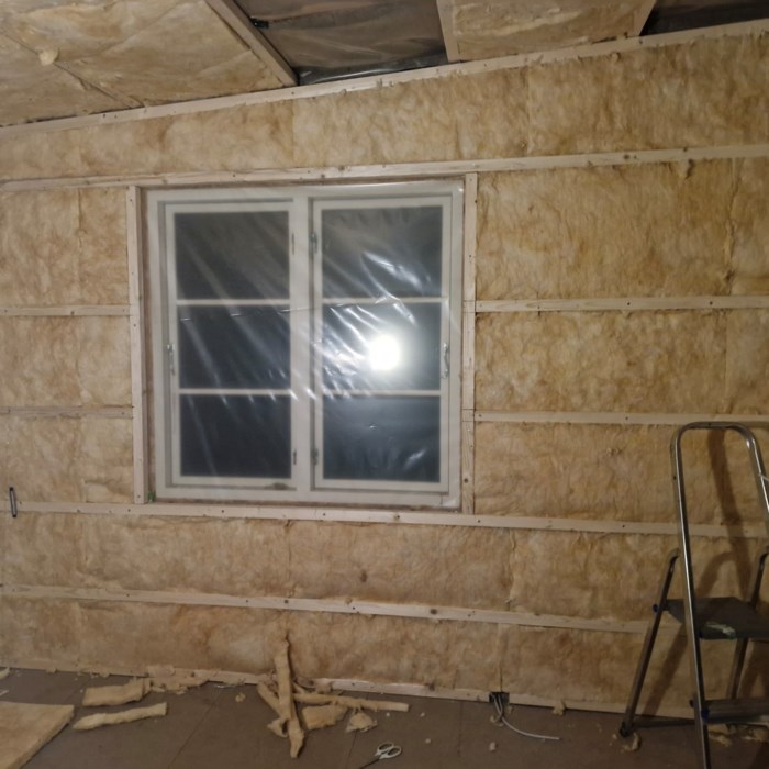

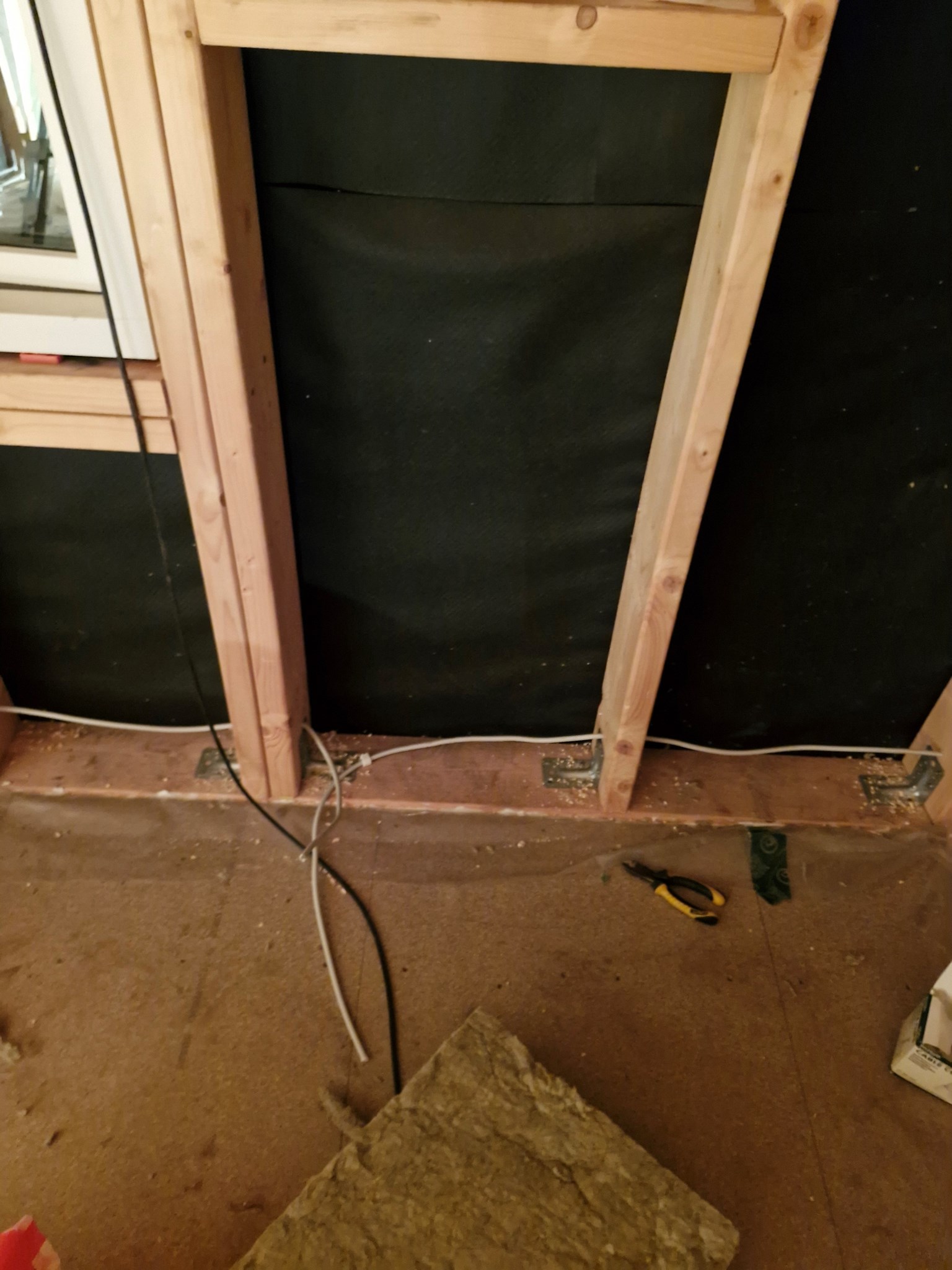

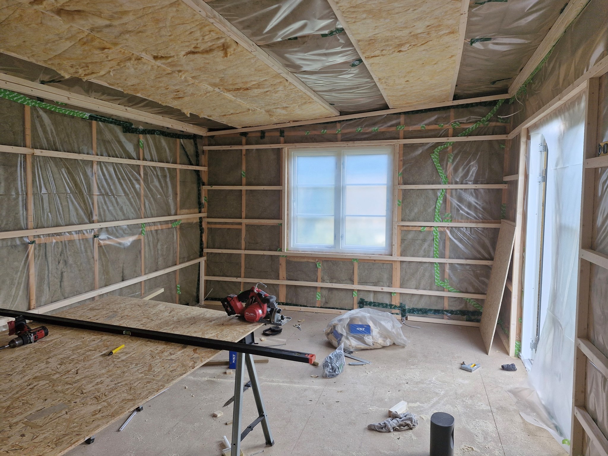

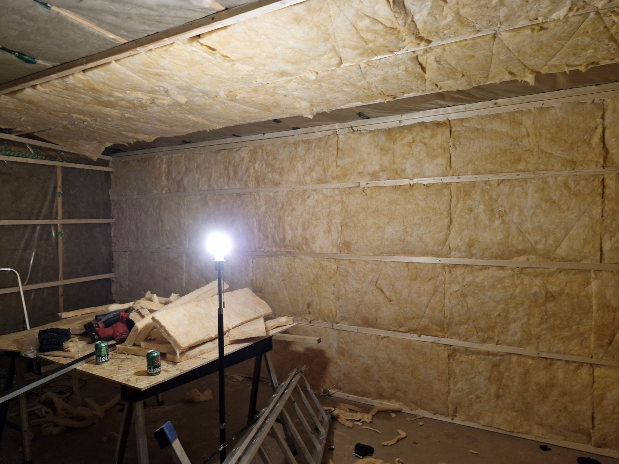

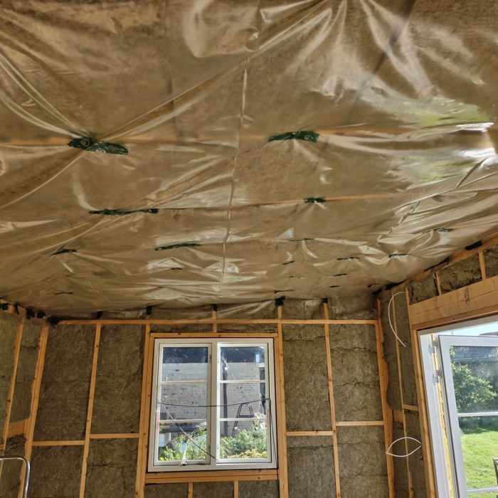

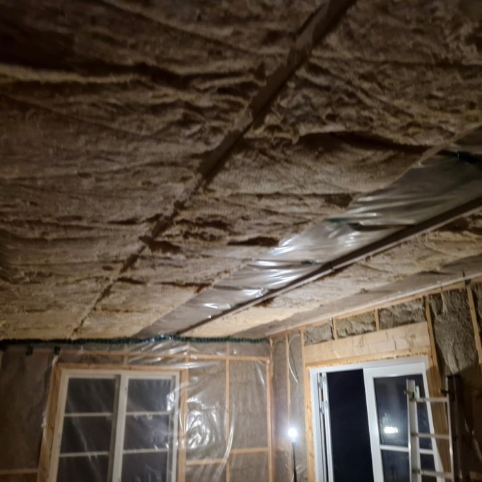

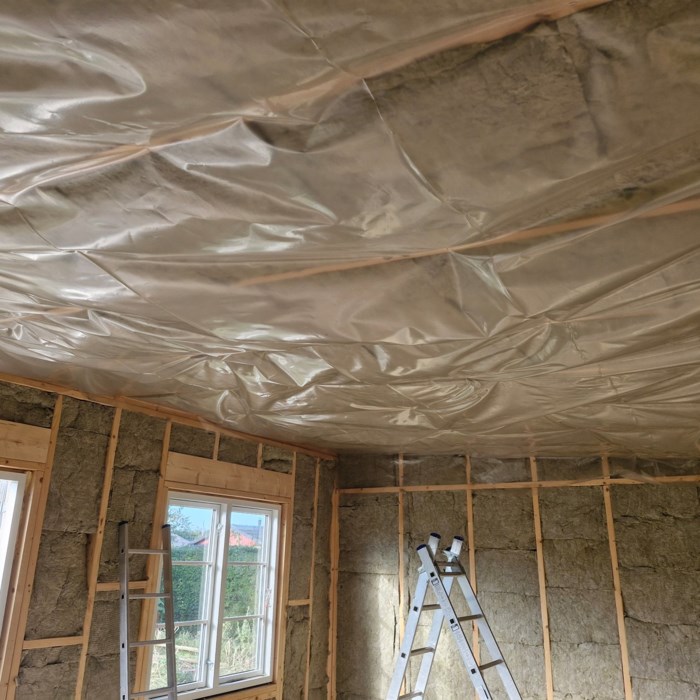

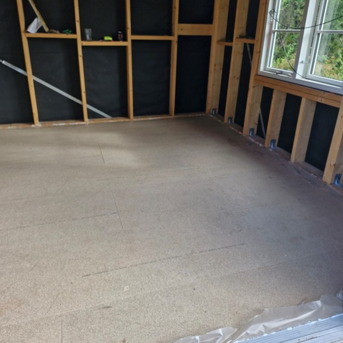

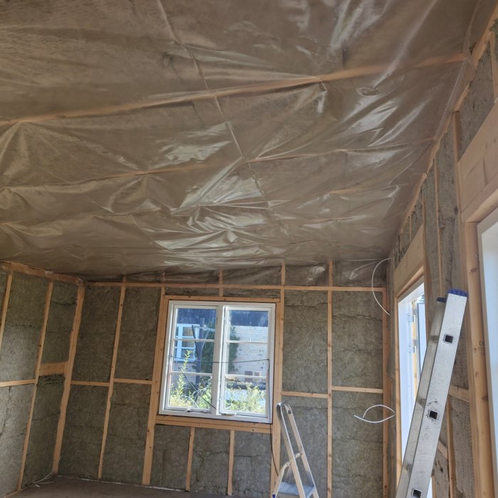

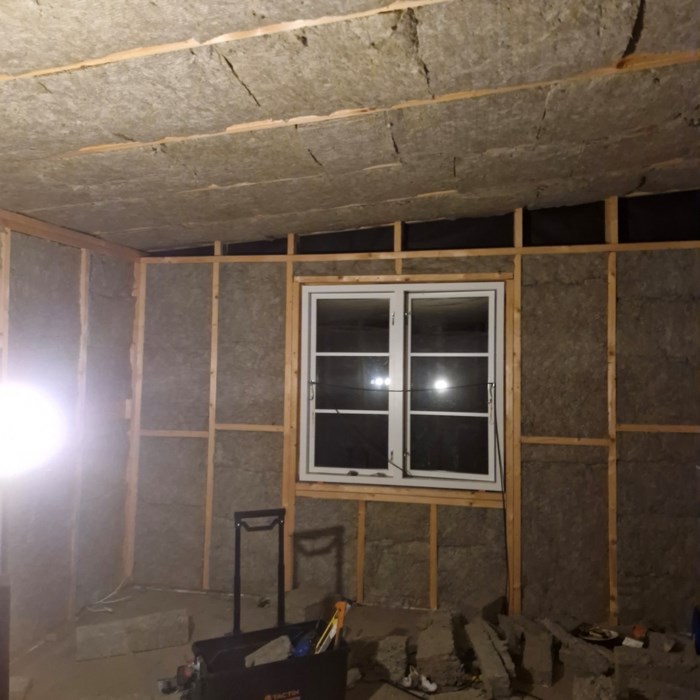

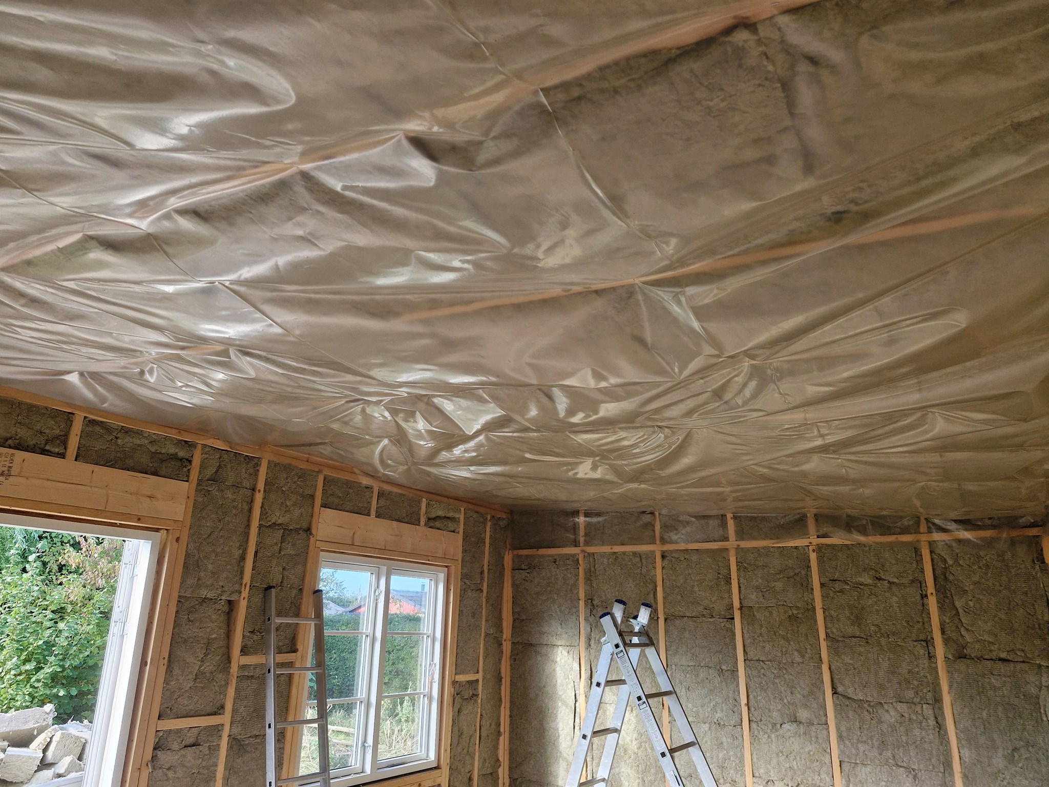

Jeg har gået lagt gulvplader samt fået lagt kabler til strøm. Jeg har lagt fugtspærre under gulvet. Derudover har jeg fået lagt isolering 150mm rockwool, dernæst dampspærre og så 50mm isocover. For loftet brugte jeg ståltråd til at holde det oppe.

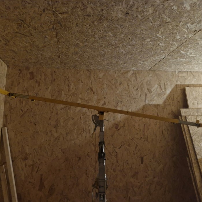

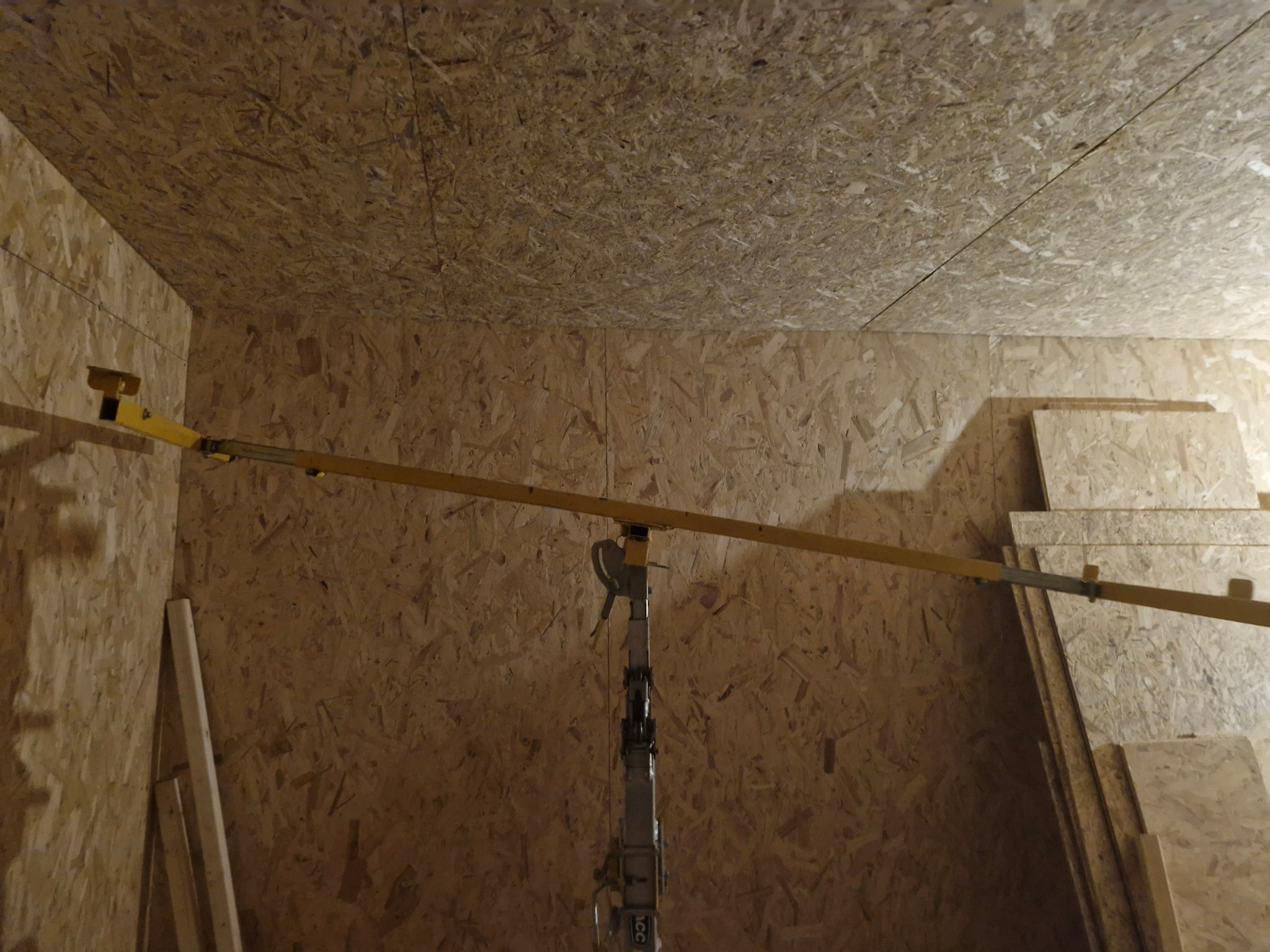

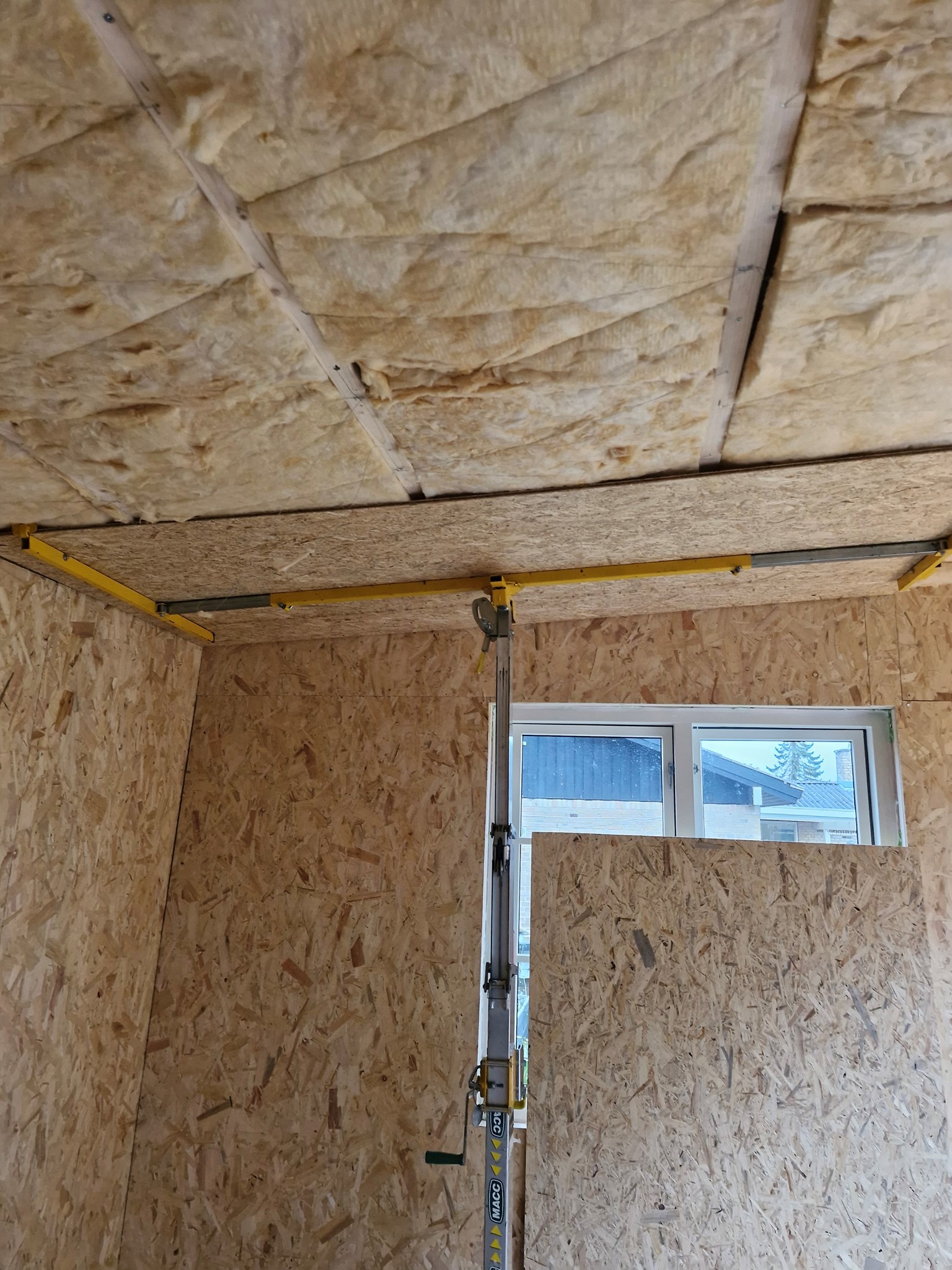

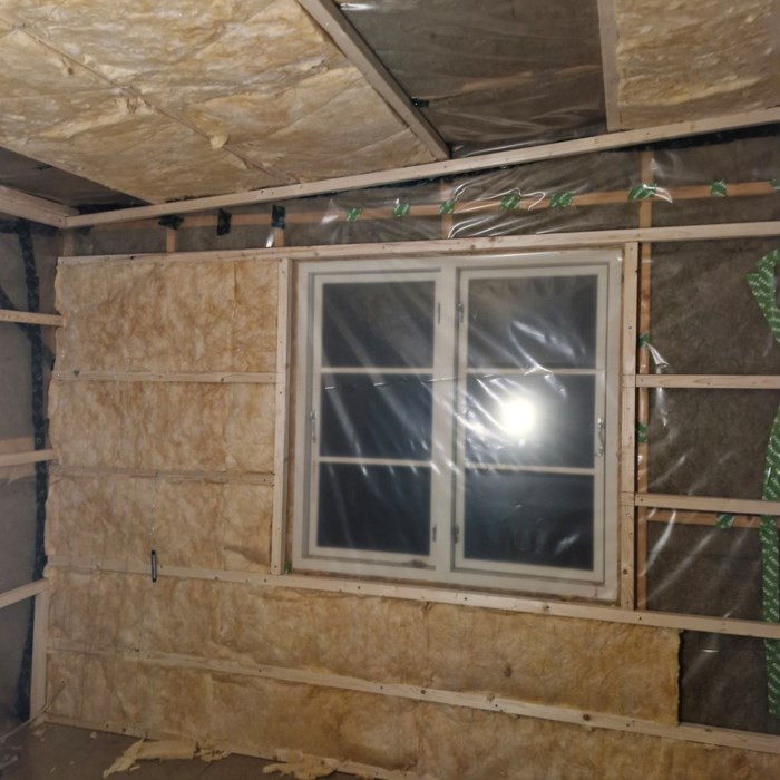

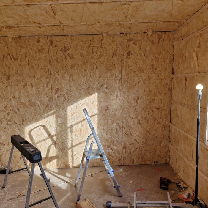

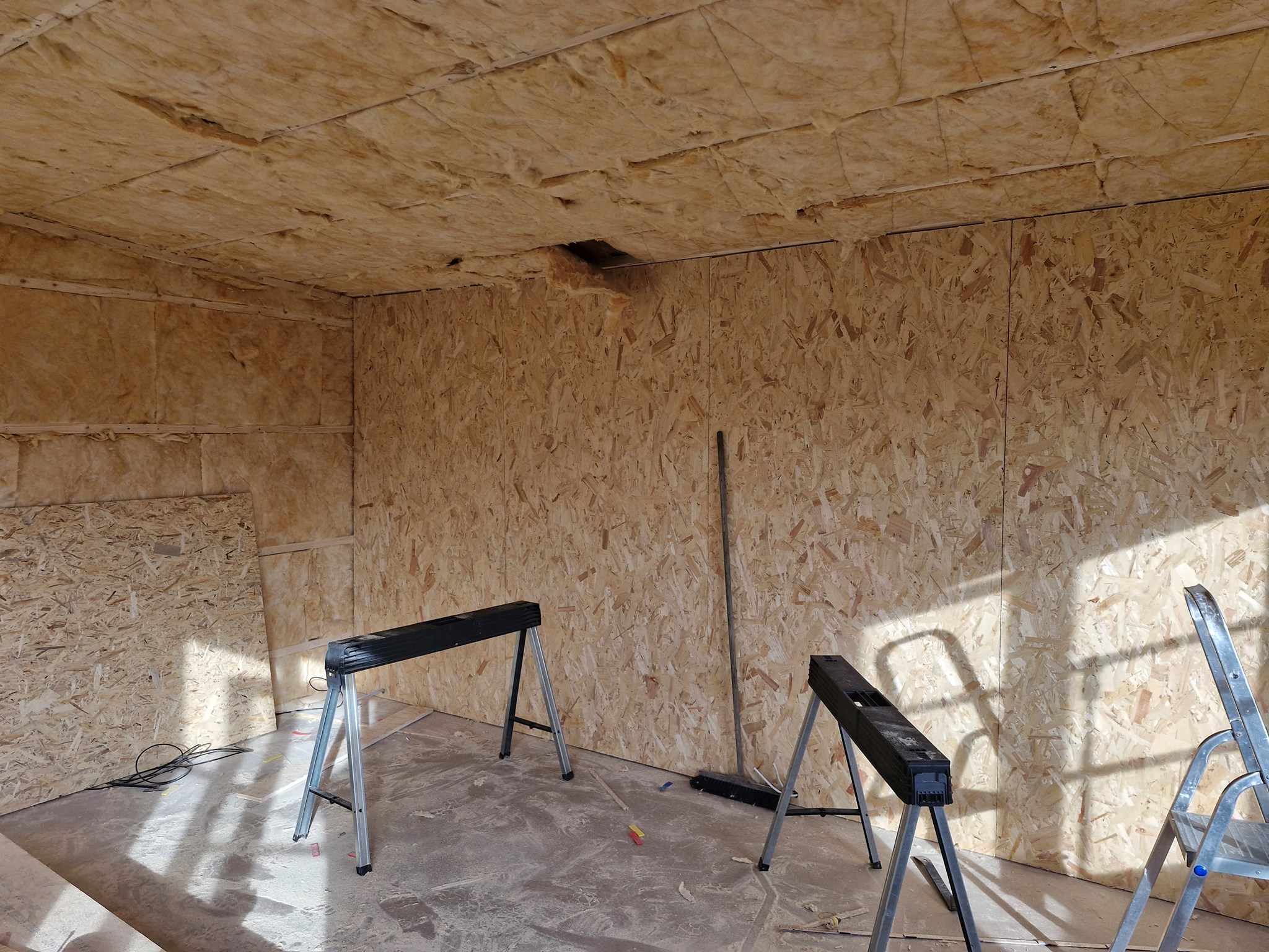

Jeg har derudover fået sat OSB plader på både væg og loft. Til væggene har jeg brugt 18mm med fer og not. Jeg startede med 11mm, men jeg var ikke tilfreds med stivheden - jeg skulle nok have haft flere lægter. Så jeg gik op til 18mm, så jeg kan også have tungere ting hængende.
For loftet gik jeg med 12mm med fer og not. Her måtte jeg give op på at lave det alene og fik derfor hjælp til det.
I øjeblikket er jeg i gang med at fylde huller i pladerne og skal forhåbenligt til at male senere på ugen.

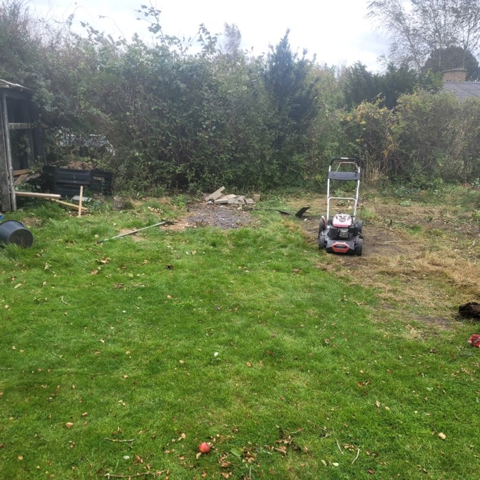

Sådan så det ud før
Handyman Olles Skur
Sådan så det ud før

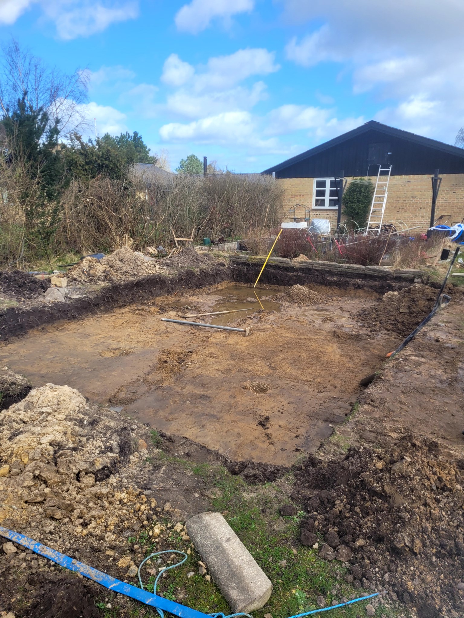

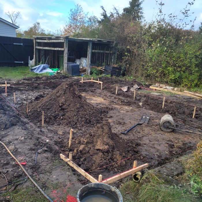

Det jeg troede jeg skulle nøjes med at grave..

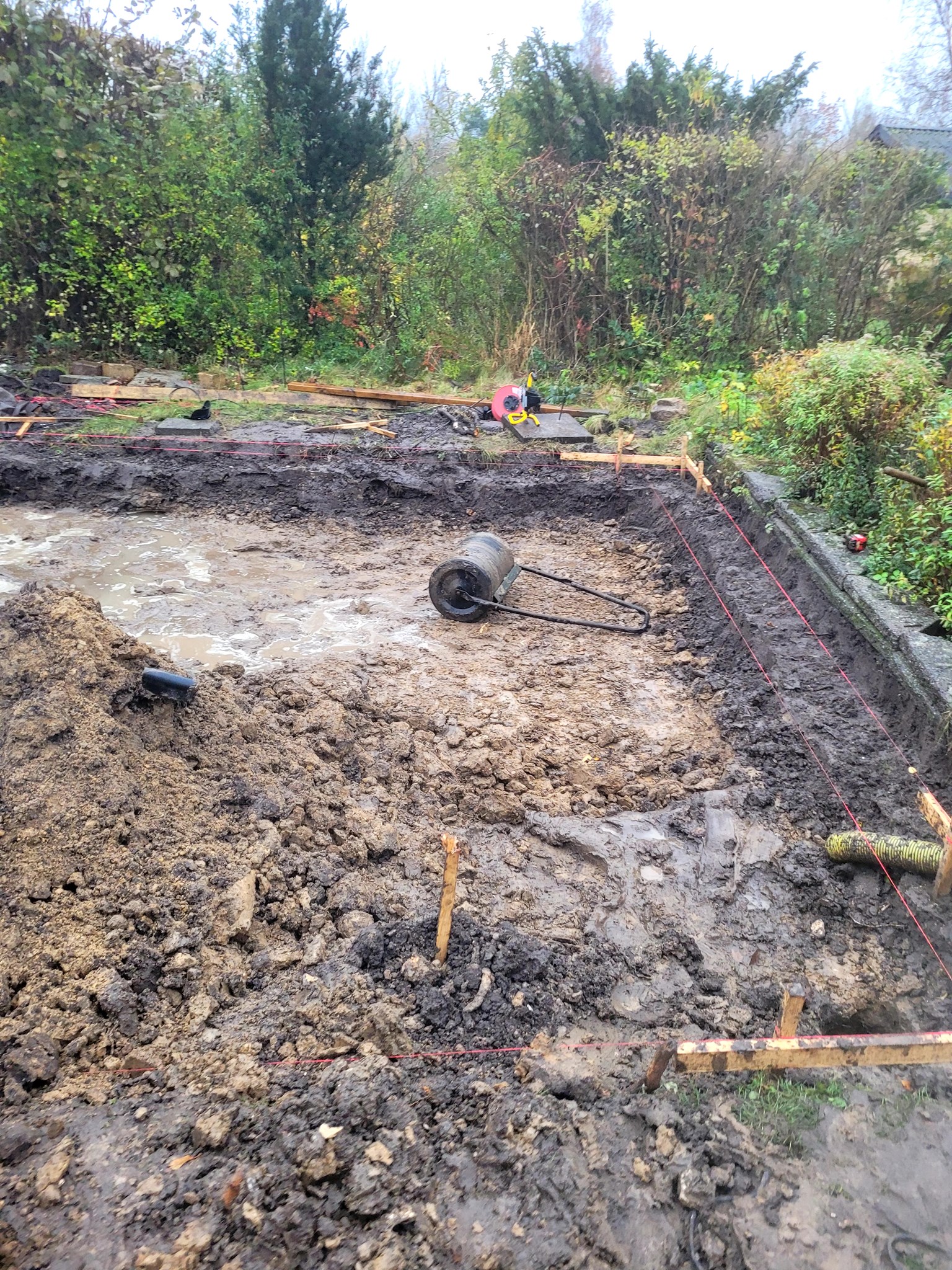

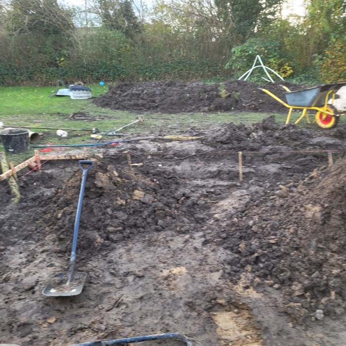

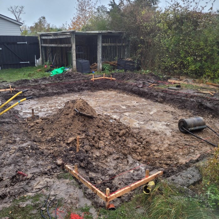

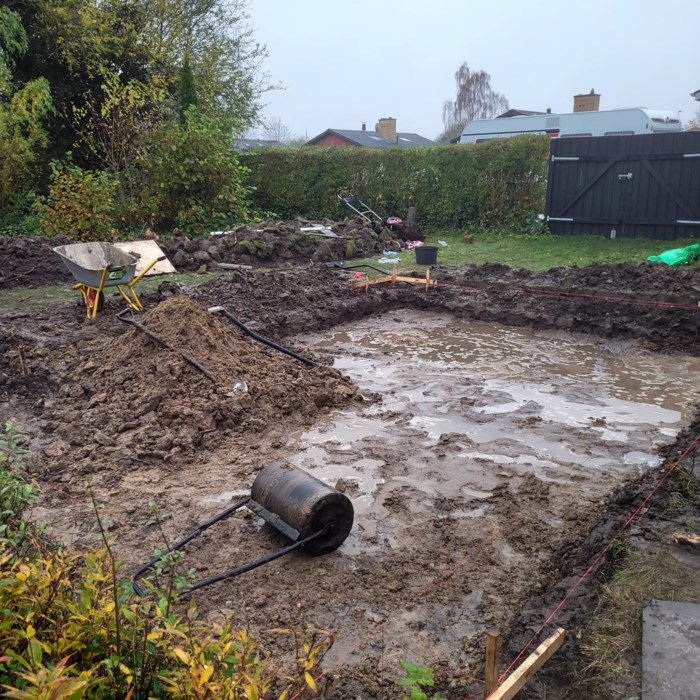

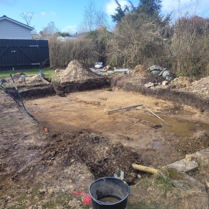

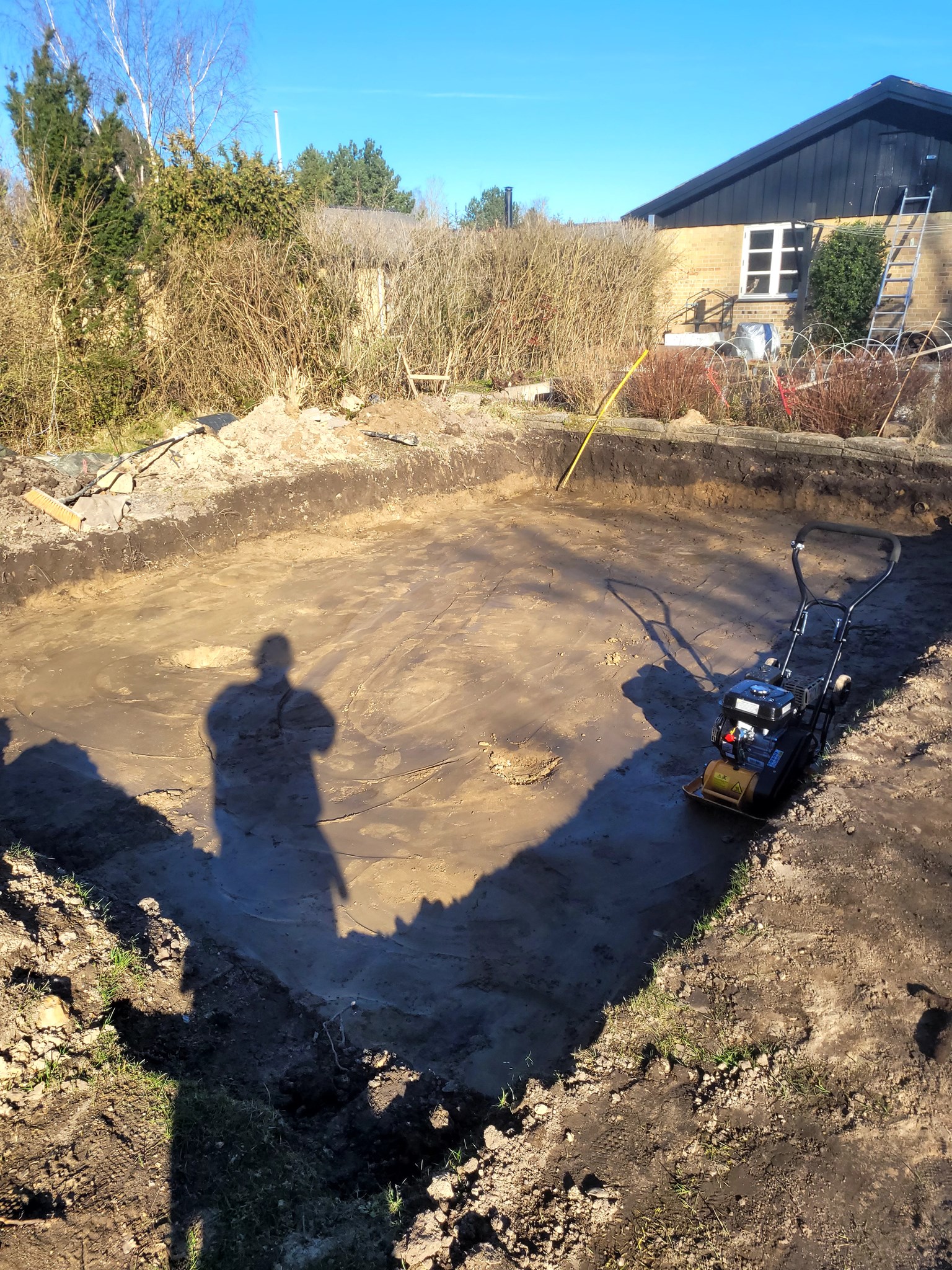

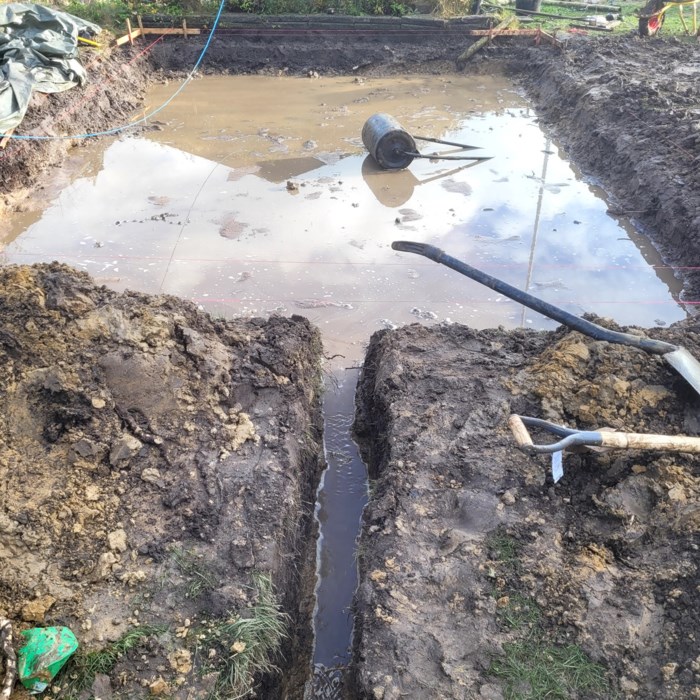

Fordi jeg startede i November var der hele tiden vand
Handyman Olles Skur
Handyman Olles Skur
Handyman Olles Skur
En løsning til at fjerne vand
Handyman Olles Skur

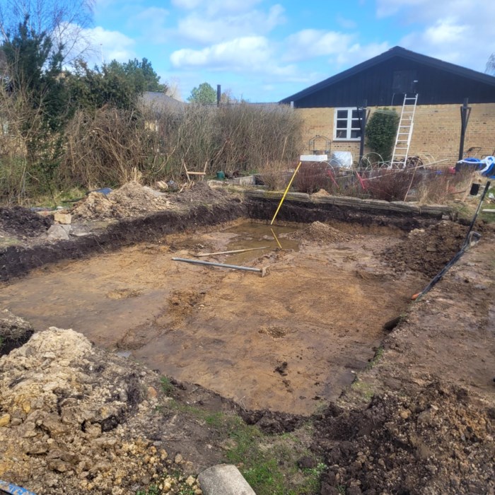

Endelig færdig med at grave. Det hele er gravet med håndkraft

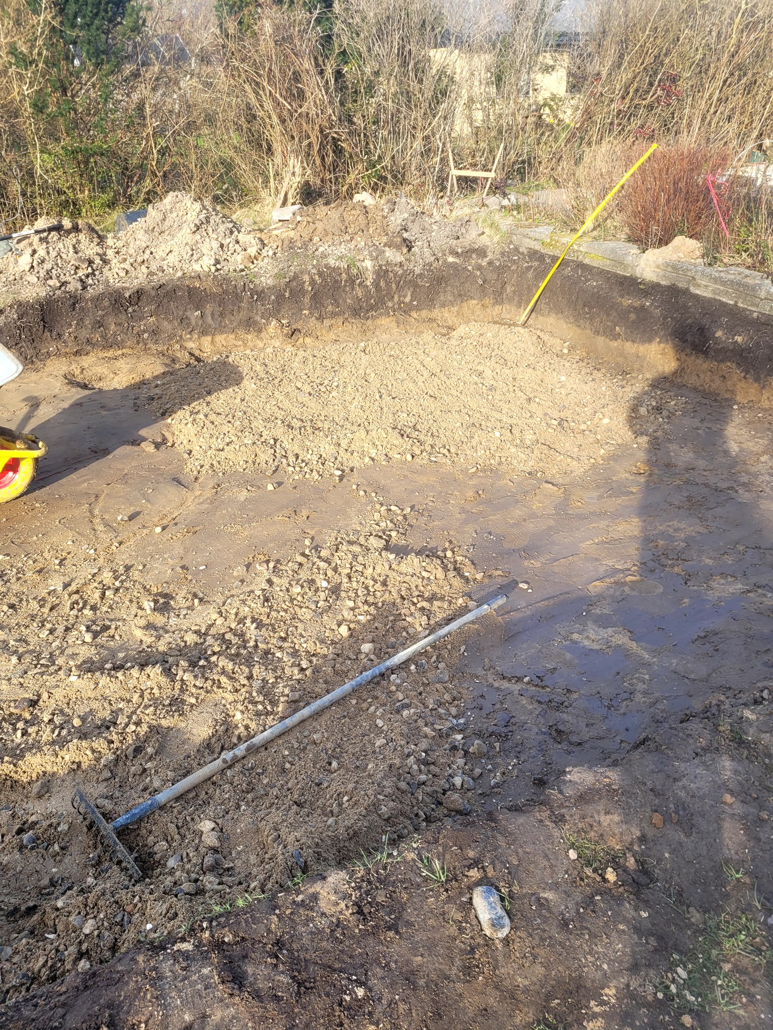

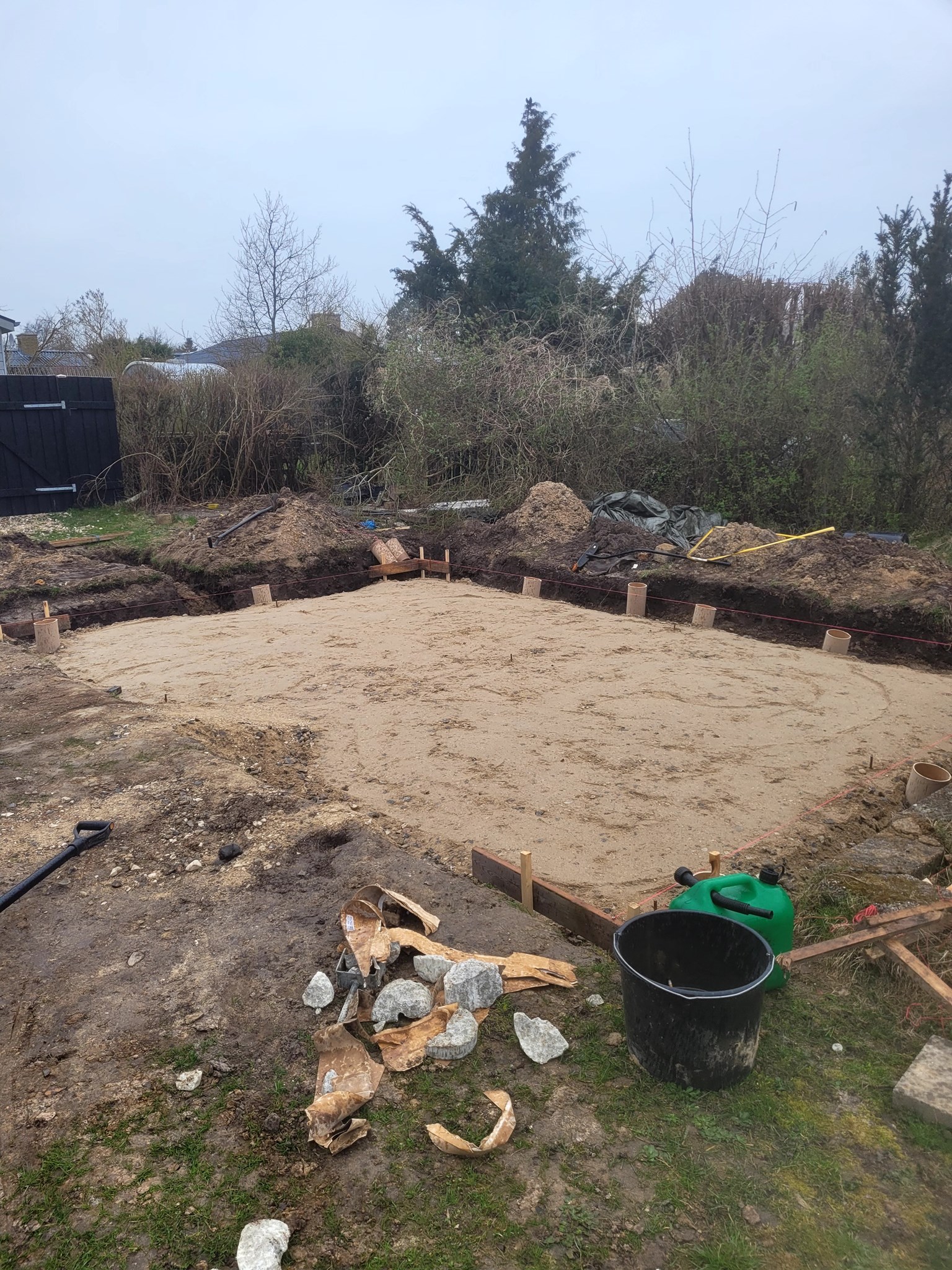

Første lag grus!

Tilføjet 06-04-2024
Handyman Olles Skur
Handyman Olles Skur
Handyman Olles Skur
Handyman Olles Skur
Handyman Olles Skur
Første støbning

Hvor bjælkelaget/strøerne skal være cirka

Færdig med at støbe. Baggrunden er min jordbunke

Tilføjet 18-04-2024
Handyman Olles Skur
Første sokkel til at se hvordan det ser ud.
Handyman Olles Skur
Der er blevet gravet ud med en drænspade. Det var forfærdeligt!
Handyman Olles Skur
Mere sokkel
Handyman Olles Skur
Sokkel er fibercement med 60cm.
Handyman Olles Skur
Sokkel med jord rundt om - jeg graver eller flytter grus og jord 90% af tiden på det her projekt!
Handyman Olles Skur
Samme, men fra en anden side
Handyman Olles Skur
Forsøg med at ligge lidt brolæggergrus og flamingoen for at tjekke mål
Tilføjet 05-05-2024
Handyman Olles Skur
Flamingobund
Handyman Olles Skur
Flamingo bund
Handyman Olles Skur
Næsten færdig med flamingo - her kan man se ledningen
Tilføjet 06-05-2024
Handyman Olles Skur
Handyman Olles Skur
Handyman Olles Skur
Dækket til

Første underpap

HrT skrev den 05-05-2024
Ser flot ud. Og vådt ud.
Hvilke dimensioner har du på bundremmen og skellettet?
HandyOlle skrev den 05-05-2024
Det er i hvert fald vådt nu.. Det var tørt i sidste weekend. Plan er at dække det til og dække det af når solen skinner indtil der kommer skellet på.  Jeg har lidt udfordringer med at finde den bedste løsning, for det træ jeg skærer til skal også helst være helt tørt, så skal umiddelbart slæbe det indenfor .

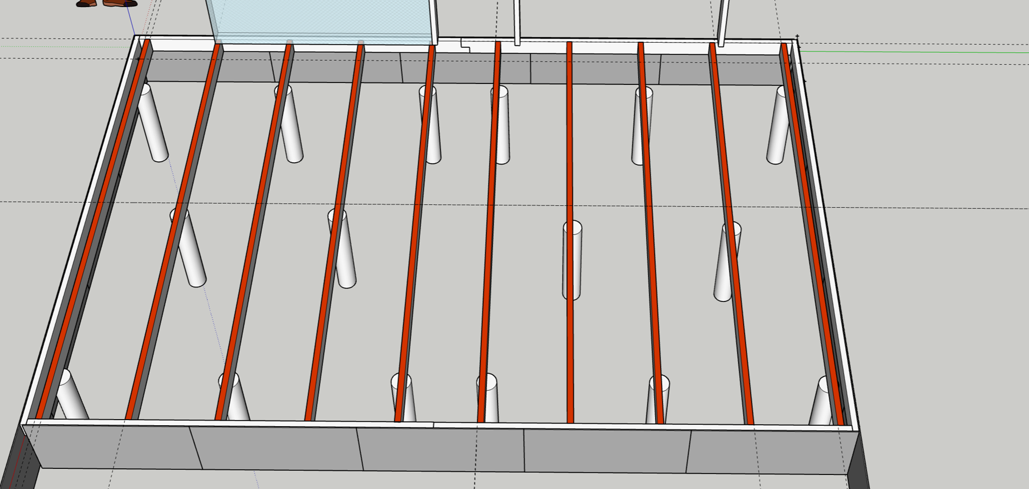

Bundremmen og bjælkerne er 145x45. Skuret bliver 6x4m. Bjælkerne er placeret med cirka 60cm i mellem og ​40 vidst i de 2 yderste.. Jeg har brugt trykimprægneret træ til det, resten ​bliver ikke trykimprægneret
Til væg kommer det også til at være 145x45, og spær kommer til at være 195x45. Isoleringen kommer også til være 145 Rockwool
Jeg har vedhæftet den nyeste version af hvordan skuret kommer til at se ud. :)

Jeg har været meget i tvivl om 145 var nok til bjælkelaget og bundremmen, men blev enig med mig selv til sidst at det var fint. Så det håber jeg.
Til tag spær'ne går jeg 195. Jeg fandt en tabel som viste at det var fint. Der vil være et spænd på 4m, men der vil være lidt hældning, så det burde være fint. Der vil være isolering i loftet og tagpap.
På de bjælker der er over døren og vindue, dem tror jeg at jeg skifter til 195 også, da der vil være et frit spænd på 2m.
Jeg fandt den her side https://www.dimensions.com/collection/wood-walls som har hjulpet mig meget i forhold til mine tegninger til skellettet.
HrT skrev den 06-05-2024
Hvordan vil du sætte dine 145 x 95ere på bundremmen? Den er vel en hel del smallere?
HandyOlle skrev den 06-05-2024
HrT skrev den 06-05-2024 07:46:14
Der hvor væggene er bærende kan jeg skrue væggens bundrem på bjælkerne (se billede). Der hvor de ikke er er bærende, kan jeg kun få en enkelt skrue i, der er dog 2 mellem stykker (se billede) hvor det kan stå - derudover bliver de vægge skruet sammen med de bærende vægge.
BOFH skrev den 06-05-2024
Ved godt det "kun" er til et skur men normen ved punktdundament er at der skal skabes ventilation under gulv ligesom ved krybekælder og ikke komplet indkapsling af træ i et tæt materiale - bliver spændende at se hvor lang tid dine gulvbjælker holder.
/BOFH
BOFH skrev den 06-05-2024 09:32:10
/BOFH
 Nu når det er trykket træ, mon det så ikke holder en del år, ellers skal jeg revurdere min tegninger så der er plads til en rist evt.  https://www.carl-ras.dk/ventilrist-hvidlakeret/?product=42676002/42676102&isVat
BMF skrev den 06-05-2024
@HandyOlle
Det ser ud til, at du har brugt SketchUp til at tegne med. Kunne du overtales til, at dele din SKP fil, så vi andre "dødelige" kunne komme lidt nemmere om det ;-)
BMF skrev den 06-05-2024 14:48:38
@HandyOlle
 Ja, selvfølgelig. Det er mere illustration, ikke 100% det samme som der står i haven eller præcise mål og work in progress.. :)
Jeg kan ikke uploade filen her, men måske det her link vil virke: https://app.sketchup.com/share/tc/europe/EHoyUHaT-wc?stoken=CmDzJsb1i6dbV1uI0FFvj23I9Y3XVrquQLft2huyz_K4qIkFLy82vzxW66hXexOo&source=web
HandyOlle skrev den 06-05-2024 10:17:52
Enig - men trykket træ rådner også hvis det er opfugtet hele tiden. SBI-krav ved krybekælder er 150cm2 per 6m sokkel - mindre kan nok også gøre det ved et skur, men for at det kan gøre noget i din konstruktion skal du kun have isolering oppe mellem bjælkerne - det lag du har på jord umiddelbart under dine bjælker vil jo forhindre luften i at kunne bevæge sig (og dermed også fugt fra jord i at kunne komme væk).
/BOFH
BOFH skrev den 06-05-2024 15:57:39
/BOFH
 I orden. Jeg læste godt om riste og ventilation, men blev enig med mig selv om at når flamingoen var kapillarbrydende, så ville det være minimalt med fugt der kom op i brædderne.
De brædder jeg har brugt er dem her https://www.stark.dk/raw-spaertrae-c24-trykimpraegneret-fyr-50x150-mm-3600-mm?id=1671-05015060360 som skulle være NTR klasse A, som i følge https://www.e-pages.dk/traeinfo/51/ burde kunne klare bådebroer, så mon ikke de vil klare sig i et godt stykke tid.
En af mine første tegninger var også med krybekælde , dog med vindpap, dampspærre og rockwool.
Jeg tænker det må være som nu, og så vil det være et problem for fremtids-mig :)
Superdiy skrev den 07-05-2024
Det er en meget anderledes gulvkonstruktion du har lavet. Normalt når man laver en strøopbygning ventilerer man nedenunder for at undgå fugt. Hvad skal skuret bruges til siden du bruger så mange penge og energi på gulvisolering?
Du kunne have sparet alle strøerne væk og lagt gulvet direkte på flamingoen. Så havde det også været langt lettere at isolere.
HandyOlle skrev den 07-05-2024
Superdiy skrev den 07-05-2024 10:54:20
Grunden til at jeg gik med strøer var for at undgå at skulle støbe. Hvis jeg skulle ligge gulvet direkte på flamingoen, så skulle jeg have en højere trykstyrke end det flamingoen har nu. Det er planen at gulvet kommer til at hvile på strøerne og ikke flamingoen.
Det var min opfattelse at hvis der ikke var krybekælder og der var fyldt op med flamingo som er kapillarbrydende, så ville det være begrænset med fugt.
Min plan fra starten var at bygge det så det fulgte BR i forhold til isolering, og der stod min. 300mm isolering i gulv. Jeg er dog gået væk fra det igen da det gjorde at væggene skulle have min. 20cm rockwool og det blev meget dyrere..
Det er egentlig bare et hobbyværksted og skur til opbevaring af ting som ikke skal have frost.

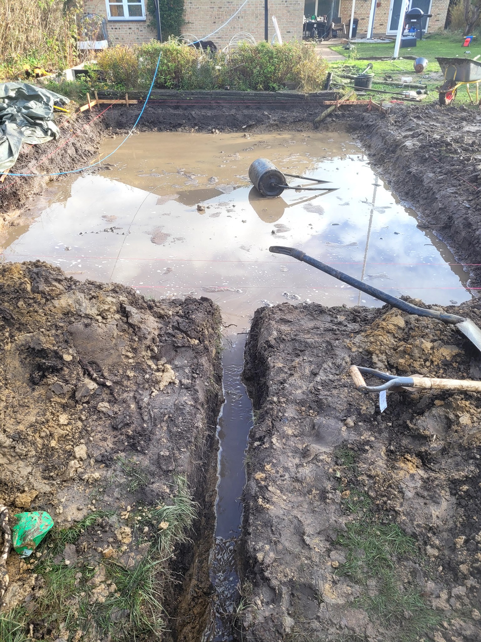

je_ns skrev den 19-05-2024
Du gør meget ud af dit skur, men hvad er grunden til du har gravet det så langt ned? er der en max højde på skuret du kæmper med.
Hvis du kan nå at lave det ville et omfangsdræn være en god ting, så du kan undgå det står vand, som på nogle af de første billeder af udgravningen.
HandyOlle skrev den 19-05-2024
je_ns skrev den 19-05-2024 19:04:54
 Grunden til at jeg gravede ned var fordi jeg læste hvis det skulle være isoleret, så skulle der være en hvis højde.. Så hvis jeg havde bygget det på samme måde som nu, så ville man næsten skulle gå 50cm over jorden for at komme ind, hvilket jeg ikke havde lyst til.
Da jeg var 25-30cm nede, så troede jeg at jeg var i fin dybe og havde lejet en jordhoppe til at stampe det. Det gik på ingen måde ikke. Den sank ned i jorden og sad fast og var et mareridt (det var i start december og driv vådt). Jeg læste så at man skulle ned til rå jord før man kunne stampe. Så jeg valgte at grave videre.
 På den ene side af skuret er der "normal" jord, men på den anden side er der lerjord.
Jeg har så fyldt hele hullet op igen med grus (næsten), og har en kæmpe bunke jord i haven som jeg skal have fundet af hvad jeg gør med. Jeg kunne godt have fortrudt denne del af projektet!
Jeg har godt haft kigget på omfangsdræn, men så vidt jeg har læst mig til, så vil det være rundt om skuret, så det ville jeg kunne lave senere, hvis det bliver nødvendigt.. Der er så udfordringen at jeg så skal have en faskine eller lignede, eller have en kloakmester ud og tilkoble det..
I forhold til maks højden, så har jeg "næsten" frie hænder. Jeg er 3m væk fra nabo grunden på den laveste ende, så jeg i teorien kunne det vel være 4,2m højt.. Jeg mener at der er omkring 2,8 i den lave side..
Jeg har søgt byggetilladelse og fået godkendelse af kommunen - hvis nogen er interesseret i de tegninger jeg lavede til dem, så kan jeg godt vedhæfte dem.. :)
je_ns skrev den 20-05-2024
Ja at have et så højt trin op, ville man blive vældig træt af.
Tænker da også det vil holde de næste mange år, så forstår udmærket dit løsning..
Omfangsdræn, du gider nok heller ikke grave mere foreløbig  ​
HandyOlle skrev den 17-06-2024
Nu har jeg fået lagt nogle flere billeder op. Har været lidt sur på projektet og vejret, så har ikke haft overskud til at opdatere herinde, men nu er der fremgang igen og efter weekenden med tagpap og ingen vand fra taget er der kommet en lille "win"
HrT skrev den 17-06-2024
Skrider godt frem.
To spørgsmål:
- hvor har du købt materialerne?
- hvilken beklædning har du indvendigt? Tænker ikke vindkryds er nødvendigt ved pladebeklædning
HrT skrev den 17-06-2024 19:30:29
Skrider godt frem.
To spørgsmål:
 En blanding af Stark og Johannes Fogg. JF har nogen gange givet mig rabat når jeg handler der, men ikke altid - så generelt har STARK været billigst. Jeg har kunne få en god pris på skruer via en jeg kender, så dem får jeg af hende. Det næsten en 1/3 af prisen som forhandlerne sælger dem til.
Det vil nok blive noget plade af en art, men i forhold til mit vindkryds har jeg jeg været bange for at det ikke ville være stabilt selvom jeg både havde tagplader og indvendige plader på, og så ville jeg have et problem, så for at være på den sikre side lavede jeg dem bare :⁠-⁠)
Spær hos 10-4, men det var ikke det bedste træ synes jeg.
Tagkrydsfiner hos jem og fix i 15mm
HandyOlle skrev den 11-08-2024

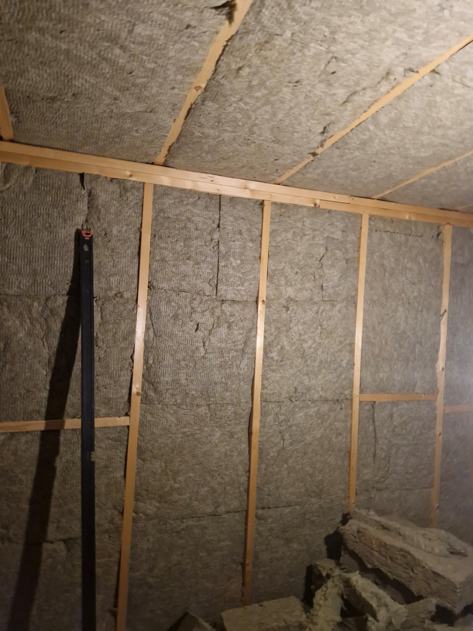

Så er jeg næsten færdig udvendigt, og begynder så småt at planlægge indendørs :)

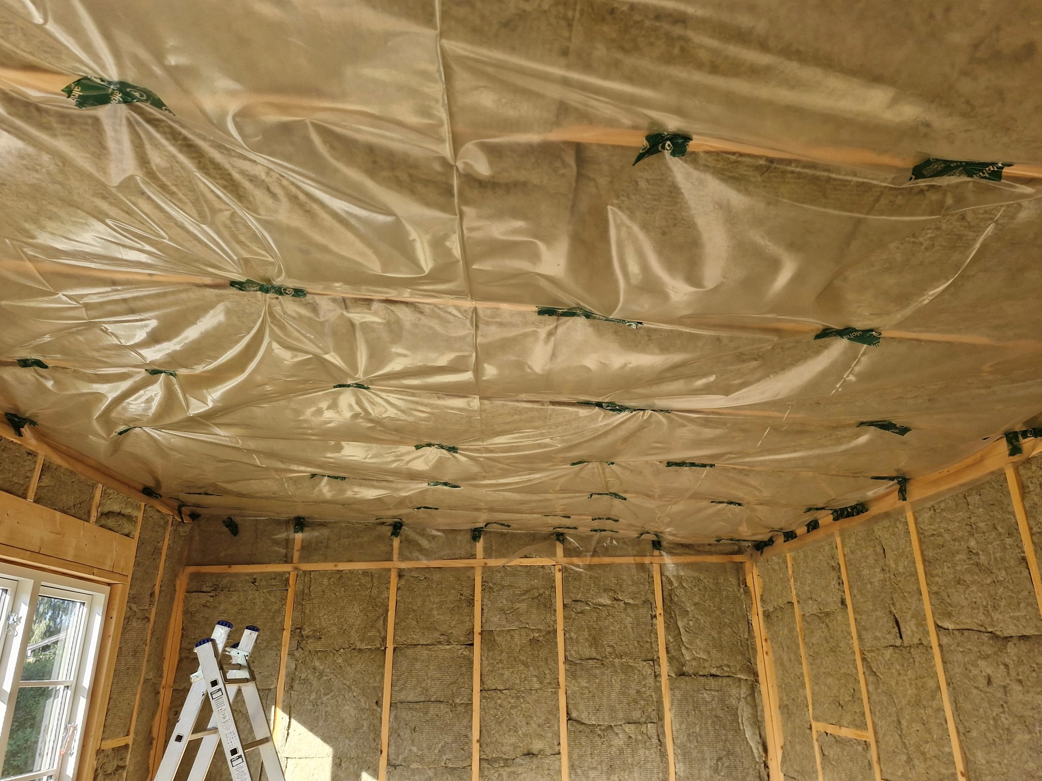

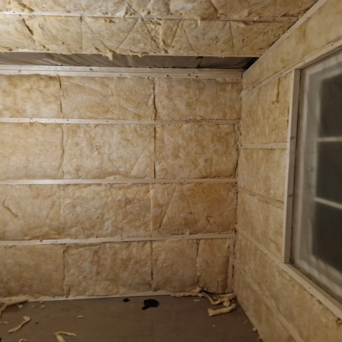

Jeg har nogle flere billeder jeg kan ligge op her senere i dag - jeg er lige blevet færdig med plader indvendig og regner med at begynde at male i løbet af ugen
