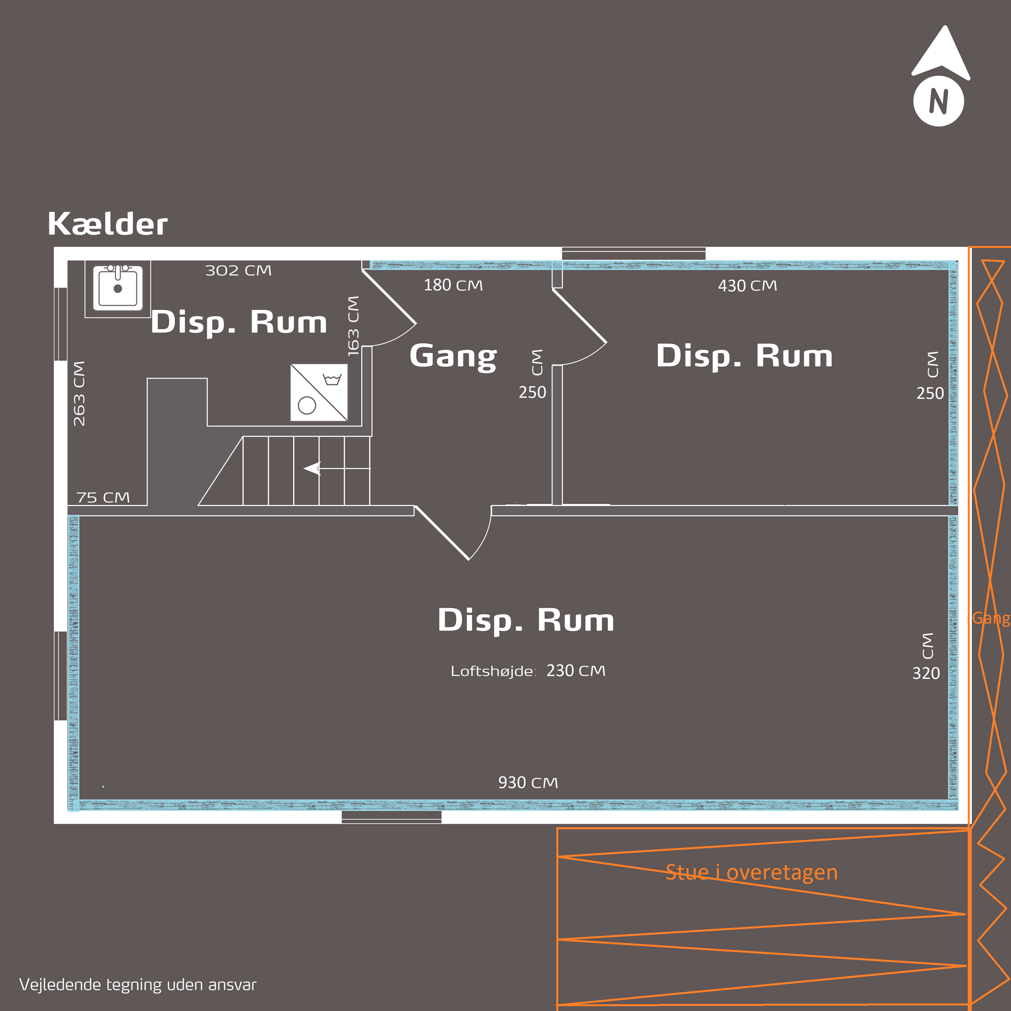

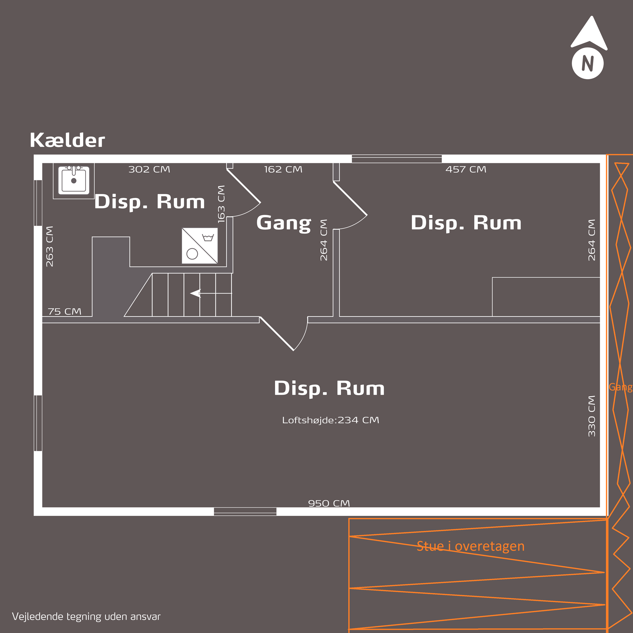

Formål: Energirenovering af kælder i forbindelse med indretning af kontor (storrum) og værksted.
Overordnet beskrivelse:
4-rums kælder med fokus på værksted, storrum og gang. Gamle fyrrum opdateres når der skal udskiftes fjernvarmecentral (nuværende fra 1985, cirka, men angivet som god stand). Hele kælderen er under terræn med beton lyskasser der har sluppet mod hus. Huset er større i grundplan end kælderen (68 kvm versus 148 kvm).

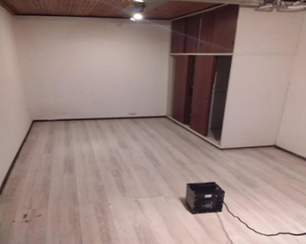

Værksted i dag:
Fremstår dagsdato som gammelt gæsteværelse med klikgulv, pudsede vægge, listeloft og indbygget træskab. Let væg mod gang. Grundet mindre oversvømmelse optages klikgulv og fodliste, samt halvdelen af let væg, og genopretning kan ske via forsikringssag. 1 enkeltlagsvindue (35x90 cm) i metalramme under loftet.
Storrum i dag:
Fremstår dags dato som gammel gildesal med 40x40 cm klinkegulv, bodegapaneler på syd, vest og nordvægge og listeloft, anvendes dog primært til opbevaring af værktøj og andre sager. 2 enkeltlagsvinduer (35x90 cm) i metalramme under loftet.
Gang i dag:
Fremstår dags dato som almindelig gang med 40x40 cm klinkegulv og pudsede og malede vægge. Maling har udposninger på indre vægge. Salpeterudtræk på flere vægge, især nord ydervæggen.
Ideele tiltag (full monty)
Indvendig efterisolering med 100 mm Ytong Multipor på alle ydervægge inklusiv armering og øvre pudslag. Ny let væg mellem gang og værksted. Troldtekt (hvid) i lofter på forskalning. Alt el gentrækkes. Alle vinduer udskiftes med 3-lags energivinduer med fyrretræsramme størrelse 45x90 cm, hvilket kræver 15 cm dybere lyskasser. Lyskasser erstattes med komposit kasser med gulvglas. Der etableres ventilationssystem med varmegenindvinding eller "luftsolfanger". Ved behov ligeledes ekstra aftræk i værksted til støvende arbejde.
Fase 1 (måske eneste i en årrække):
Alt træ nedtages samt letvæg. Multipor+armering+pudslag på alle ydervægge opsættes og 2-lags vinduer installeres i eksisterende vindueshuller. Ny let væg mellem gang og værksted. Troldtekt (hvid) opsættes på forskalning. Alt el gentrækkes. Gulv i værksted etableres, formentlig klinker, selvom blødere arbejdsgulv foretrækkes. Der installeres automatisk udsugning i kælder, der kører primært om natten eller ved lav udendørs luftfugtighed.
