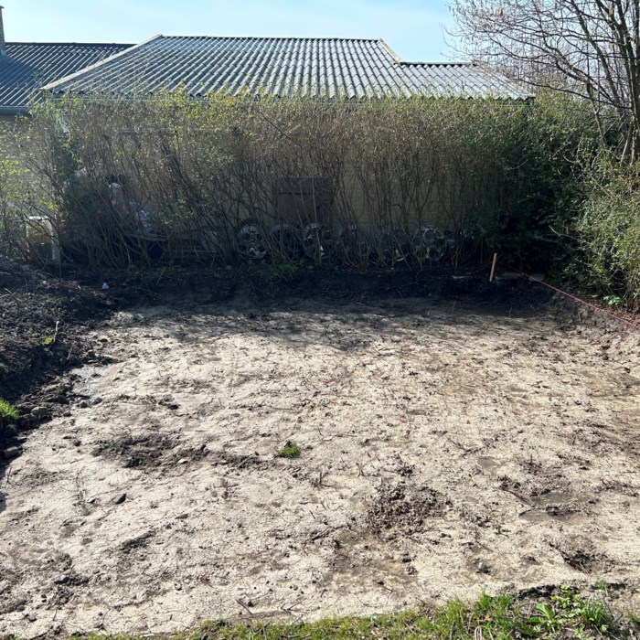

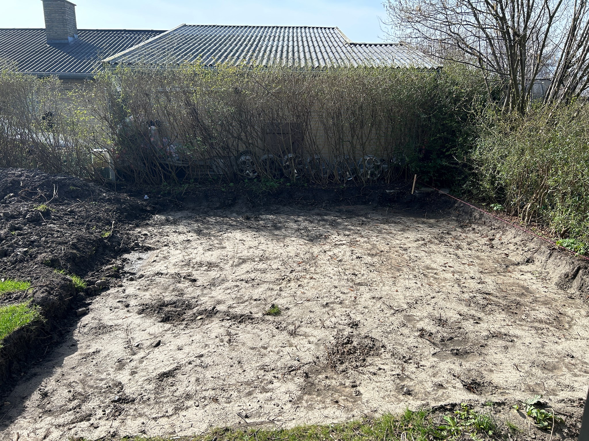

Hej med jer,
Jeg skal til at dimensionere et skur til haven som skal bygges i skel (i et hjørne). Jeg kan desværre kun overholde reglerne med 2,5m højde til den ene nabo, som betyder jeg skal søge dispensation. heldigvis har den anden nabo selv lavet en udbygning som er høj lige op af der hvor skuret ønskes placeret.
Skuret måler 6,5m bredt og 5m langt. gulvet er fliser i niveau med udenfor. Skuret starter enten 0,5m eller 1,0m fra skel.
1. Er det normalt af loftet er vandret inde i skuret, selvom der er en hældning på taget?
2. Hvad er en "god/normal" højde i et skur? Jeg tænker ved at lave en så lille hældning på skuret som muligt vil jeg få den højest muligt højde på skuret inde mod skel. måske 2,1-2,2m loftshøjde?
3. Hvilken hældning på tag med tagpap ville i anbefale? taget udgangspunkt i ovenstående.

Jeg forstår ikke, hvorfor du ikke kan holde dig under 2.5 m indtil 2.5 meter fra skel. Tagpap kræver 2.5% hældning, så du kan nå op på ~244 i skel. Og med 5 meter i skel på den ene side skal du jo blot ned i ~237 for at være inden for reglerne.
For med fliser i bunden er der næppe 400mm isolering i loftet. Så kan du jo stadig komme op på 210-215 cm højde indvendigt (isolering + ventilation (50mm) + plader og tagpap (15mm)).
Jeg er selv i gang med samme projekt, og jeg har tænkt mig at have skævt loft indvendigt. Det er trods alt et skur. Alternativet er kiler, men for mig er det vigtigere med højde (og nemhed i opsætning) end med æstetik. Det skal nok blive pænt alligevel.

Jeg vil ikke kunne holde mig til 2,5m i højden til BEGGE naboer, idet den ene nabo vil få hele hældningen, som ville gøre at skuret blev meget lavt hvis det skulle overholdes tænker jeg? så ville det højeste punkt på alle 5 meter være 2,5m.
Jeg kan godt forstå din tankegang med skævt loft, at man jo som sådan får mere plads, også hvis der skal opsættes lysarmatur/reoler osv. Jeg havde tanker om Skruefundament med supplerende støbte punktfundamenter.
