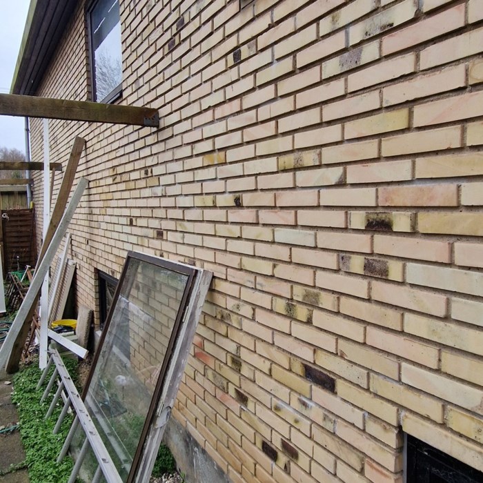

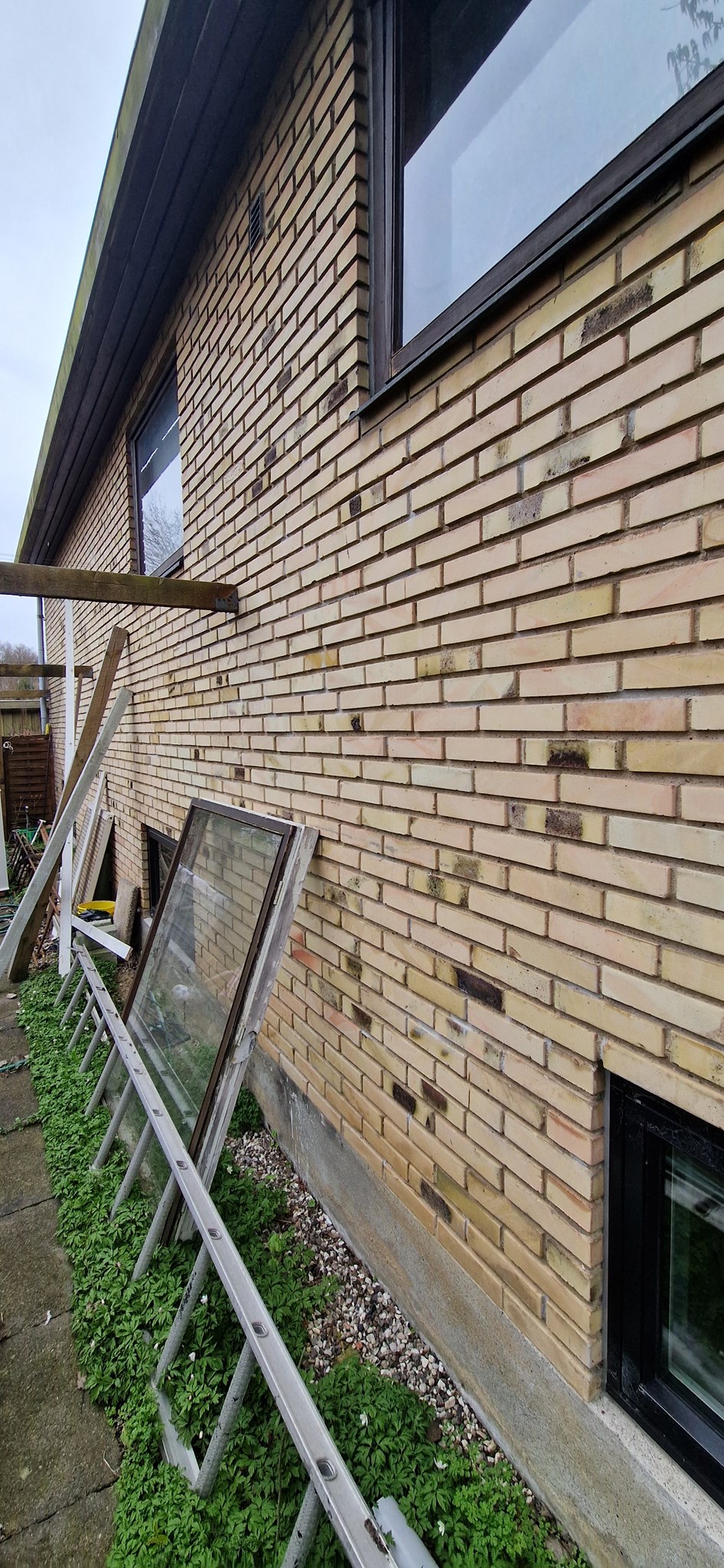

Jeg er gået lidt i stå med et isoleringsprojekt på min murstensvilla fra 1963, da jeg vil være sikker på at jeg går rigtig til værks.

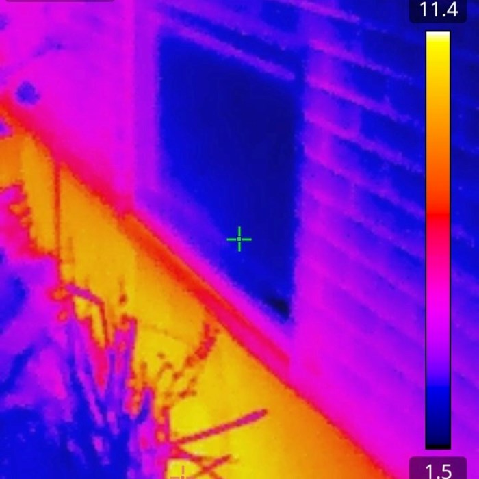

Det er tanken at jeg skal isolere ydermuren og sokkel, for at spare på varmen men også for at forhindre vand-indrængen i kælder.
Med hensyn til isolering af muren, har jeg en del spørgsmål.
1. Bør jeg tjekke og evt efterisolere hulmuren inden jeg isolere udefra?
2. Skal jeg evt på en eller anden måde få sat nogen nye murbindere ind, og er der en smart løsning til dette? Jeg ved de gamle der sidder er lidt rustne. Her tænker jeg også fordi muren jo får noget ekstra vægt der hiver muren udaf.

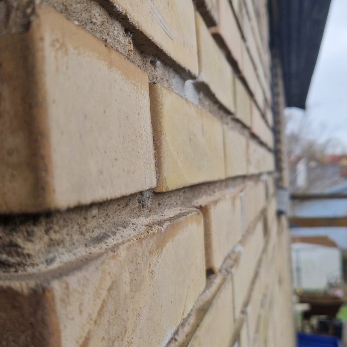

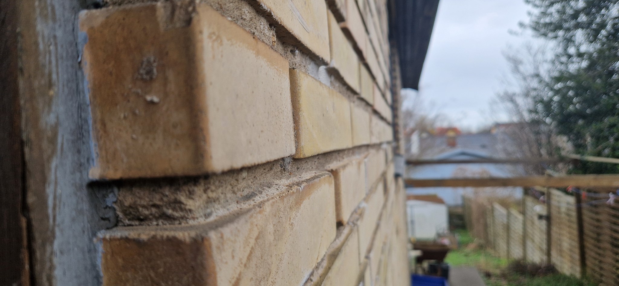

3. Fugen er en gammel tilbagetrukket mørtelfuge (sikkert original fra 1963). Bør jeg kradse den helt eller delvist ud og lægge ny fuge? Eller evt bare fylde de tilbagetrukne fuger op?
Med hensyn til isolering af sokkel var tanken at grave ud et stykke af gangen, spule, male?, sætte nogen isoleringsplader på (flamingo eller andet), og afslutte med et puds lag. Evt lægge en rist rund for at samle vand op som løber ned af muren. Tanken med risten er at den forhåbentlig tager der værste vand da jeg ikke rigtig kan se hvordan jeg kan lægge et omfangsdræn ned når man kun graver et par meter op af gangen.

termografi af sokkel, mur og nyt vindue

mur og sokkel (nordside)

fuger
