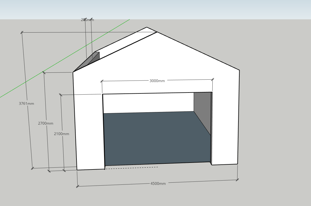

Jeg går og tegner lidt på en garage, som jeg godt kunne tænke mig at bygge på et tidspunkt og så er jeg faldet over dette produkt.
jeg ville så høre om der er nogen af jer der har brugt det eller har kendskab til det?
vil i mene at jeg godt kunne springe ud i at bruge det produkt?
www.smartbloc.dk det er det som hedder system 2 i deres produkter jeg kunne være intereseret i.

hvis det er til en garage giver det vel mere mening at lave det i et træ skelet/konstruktion med isolering og dertil ind/udvendig beklædning - meget nemt som gds.
det du har fundet ser mere ud til at være beregnet/godt til en kælder væg..

Det ville også være nemt, men jeg skal have pudset facade da jeg også har det huset. Som jeg ser det, er det til almindelige huse og ikke kun kældre?
https://youtu.be/I0aZjkfoNd4 Her viser de princippet i det og det ser godt nok nemt og hurtigt ud.
Er der Ingen her inde der har prøvet det?

 Der står da ellers netop under system 2 at det er beregnet til bl.a. garager?
Uden at have nærstuderet produktet, så vil jeg sige at du skal være opmærksom på hvor skruefast det er. Der står blot at det er cementbaseret, men ikke rigtig så meget andet. Produkter kan sagtens være enormt stærke, men samtidig utroligt dårlige at skrue i, som eksempelvis H+H Thermoblok. Jeg ville nok prøve at finde ud af hvor skruefaste blokkene er inden jeg ville bruge dem. Men smart ser det da ud.

Du kan evt. udføre konstruktionerne i træ som der beskrives længere oppe i tråden.
Færdig beklædning kan udføres med egnet fibergips til netpuds. Herved har du en udvendig facade der er pudset, men konstruktionen er opbygget i træ, hvor indvendig beklædning kan udføres som ønsket.
Løsning:
Pudssystem
Fibercement som Fermacell Power panel HD eller H2O
