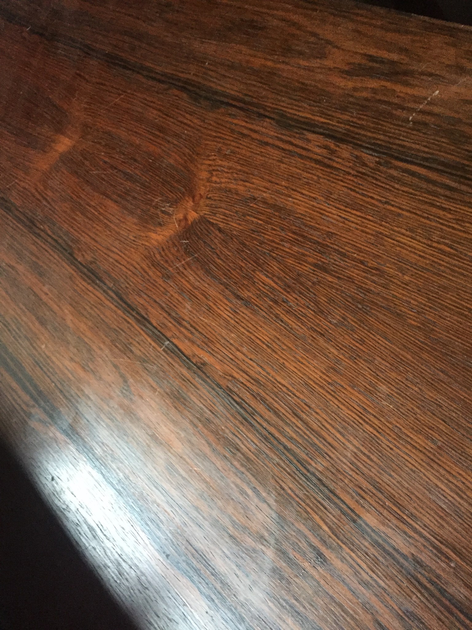

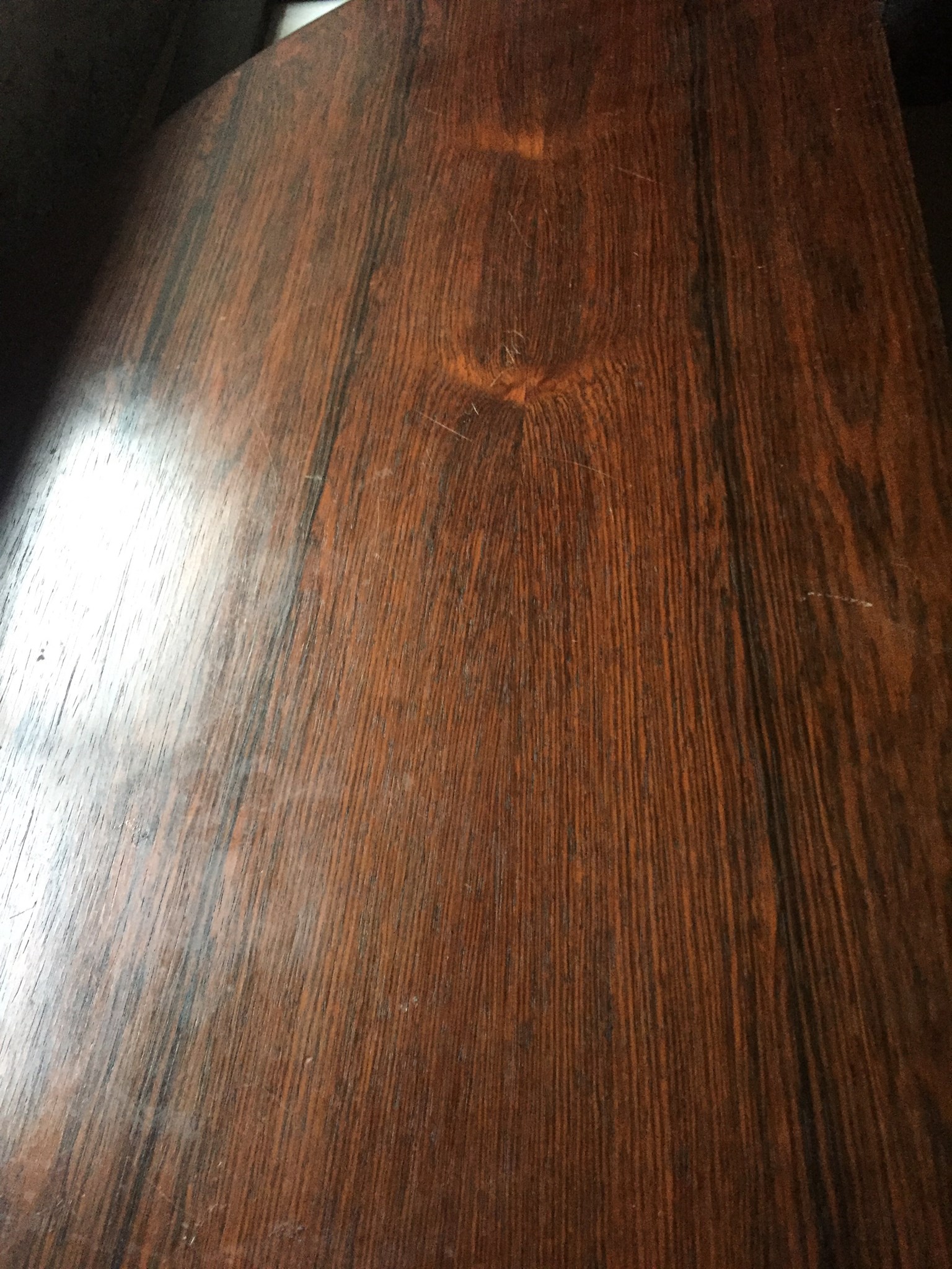

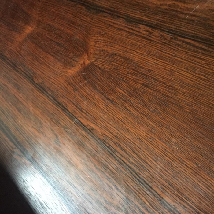

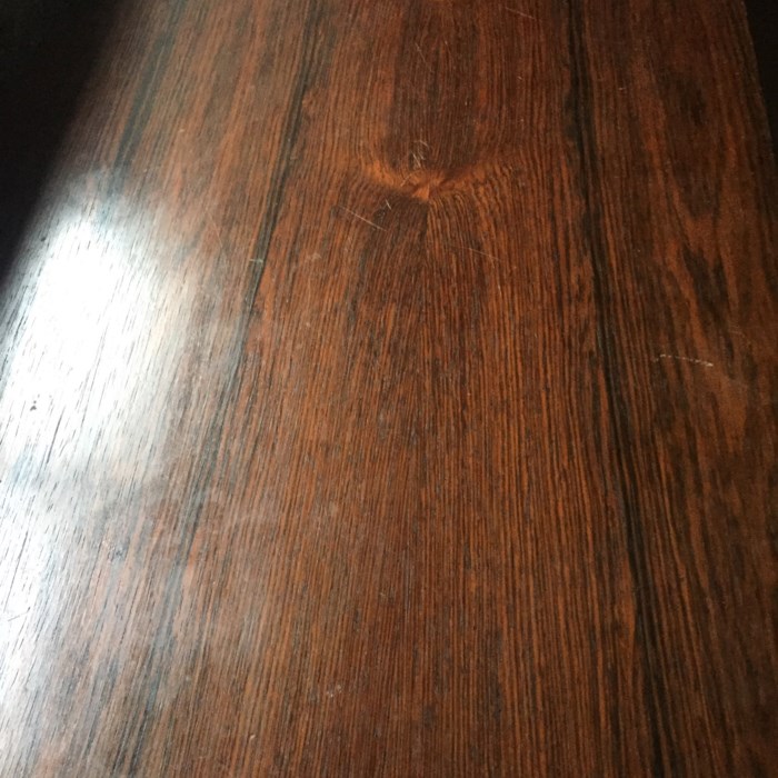

Jeg har et gammel palisanderfinér spisebord som trænger til en kærlig hånd. Det er ridset og har fået et skade da der har stået noget vådt på bordet.
Jeg tænker der for om det er muligt at slibe det, (meget fint) også sort bejdse det så man stadig kan ane træet igennem. ?
Ellers er min eneste mulighed at male det, hvilket jeg synes er ærgerligt.
Håber der er en der kan hjælpe.

Finer' er typisk 0,6 - 0,8 mm fra begyndelsen af.
Dertil skal fraregnes tykkelse til færdig forarbejdning fra fabrikken, så nogle små tollerencer at arbejde med.
Så du skal/må være varsom med at slibe især ved kanterne, men brug en håndklods og sandpapir korn 100 f.eks. til en begyndelse og "gå" et trin højere op ad gangen.
En rystepudser eller båndpudser er en mulighed, men er du uøvet i brug af dem, ville jeg ikke gøre brug af sidstnævnte.
Lad enlig høre fra dig hvordan det går, og held og lykke med det.
