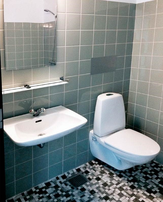

Har et badeværelse hvor jeg vil montere en ny dør, er der noget jeg skal være ekstra opmærksom på?

Er det blot en udskiftning af døren, så er der ikke nogen problemer andet end at den skal passe i hullet.
Vil du have monteret en dør mere, så er det straks værre. Der skal du tage hensyn til bæreevne af muren over. Så det indebærer at der skal en overligger mures ind.
2 Døre i et badeværelse er faktisk meget irriterende. Man skal huske at låse 2 døre og når man går skal man huske at lukke begge op. Det går ofte galt.
