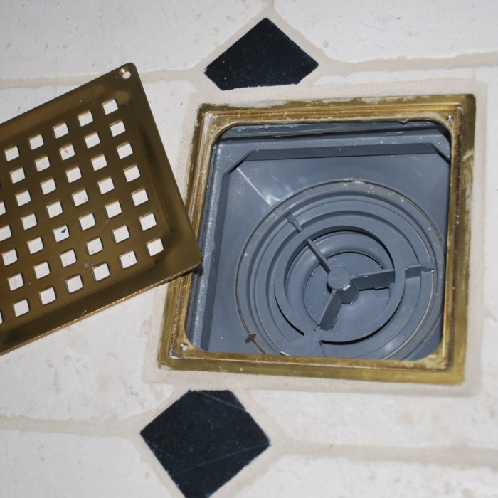

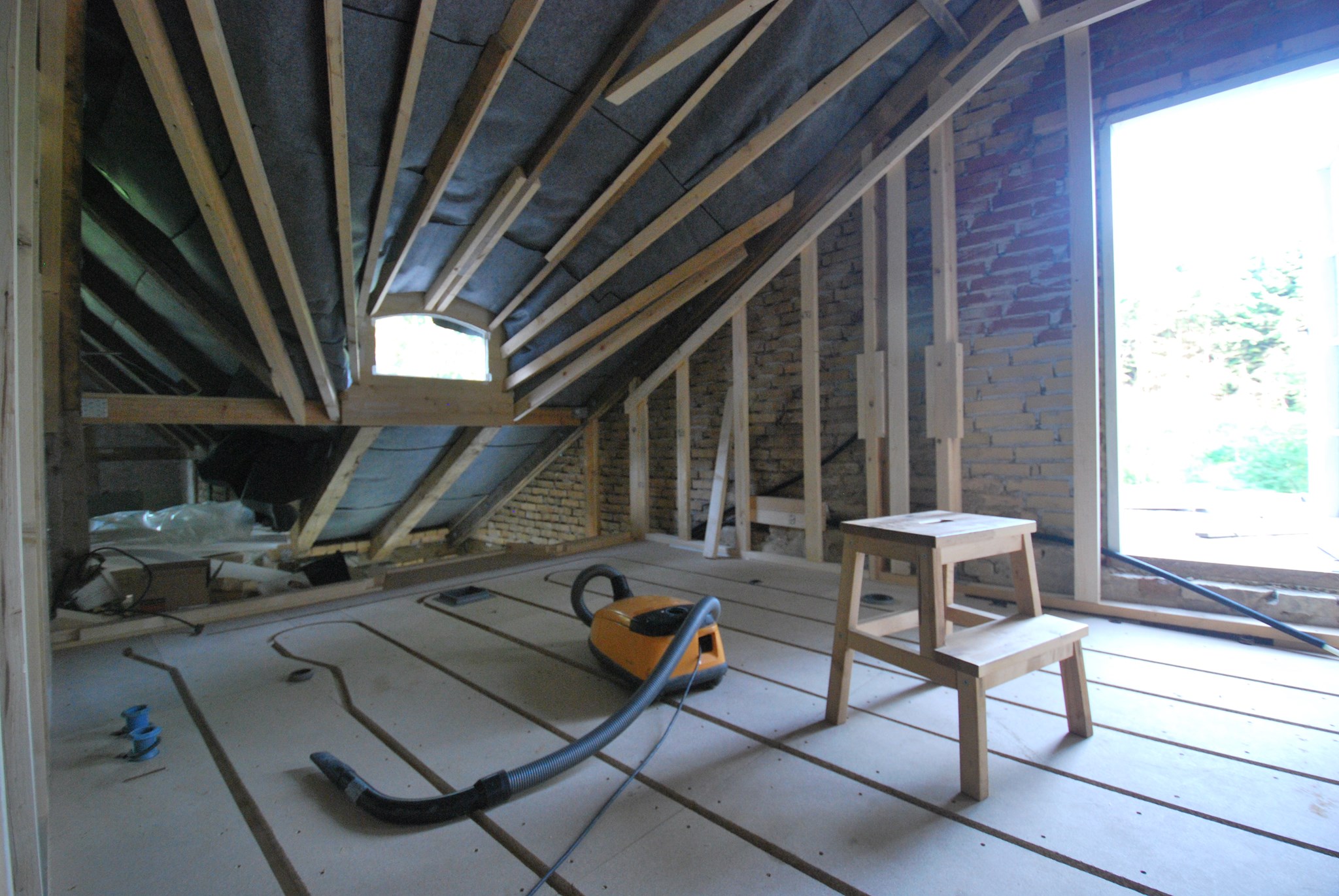

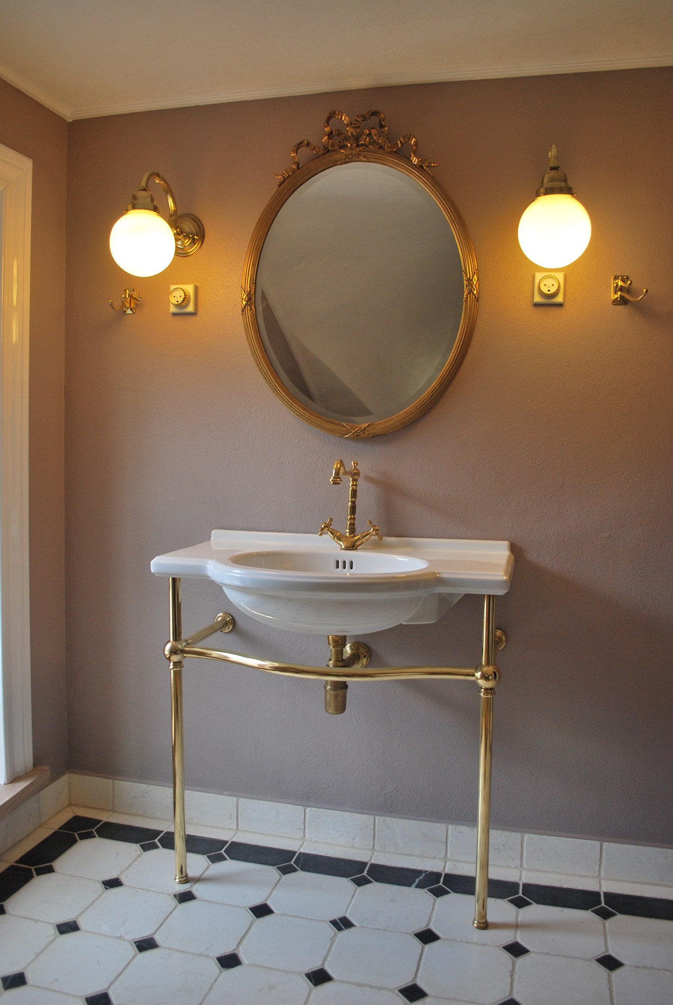

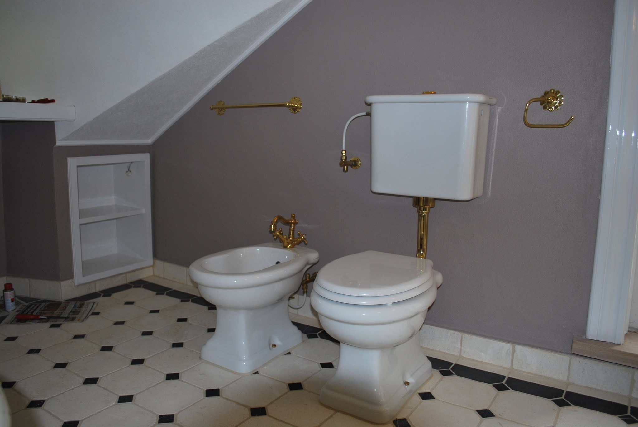

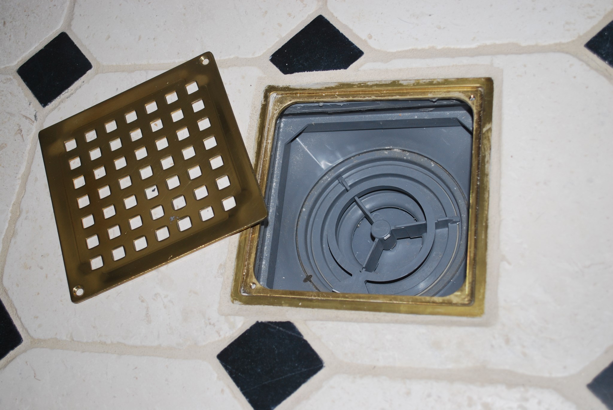

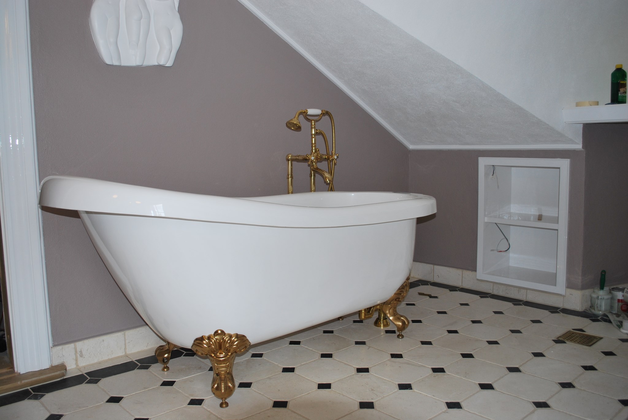

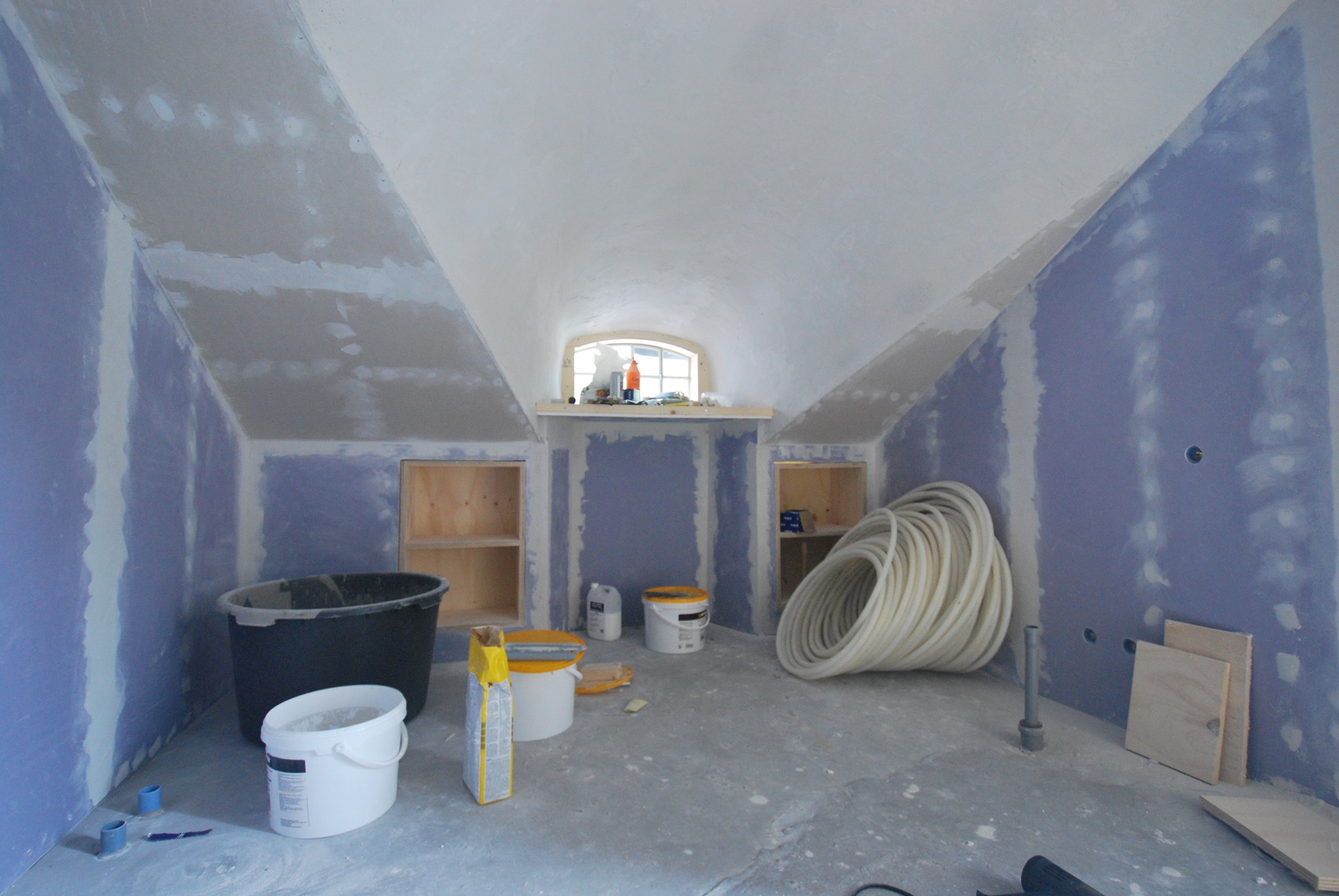

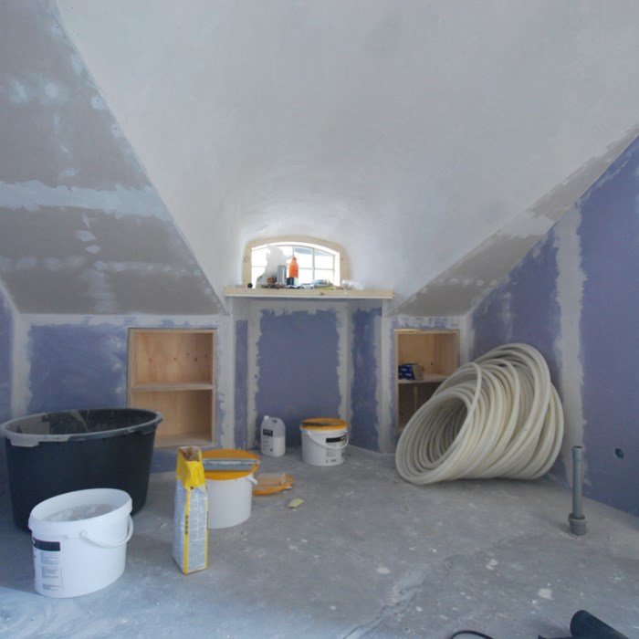

Fruen ville gerne have et ekstra badeværelse på første salen, og da rummet lå placeret oven på det gamle badeværelse var etablering af vand og afløb ikke noget problem. Den nye tilbygning indeholder også et nyt bryggers tæt på det gamle badeværelse, så alt teknik kunne placeres centralt med nem vedligeholdelse og kort afstand til tappestederne .

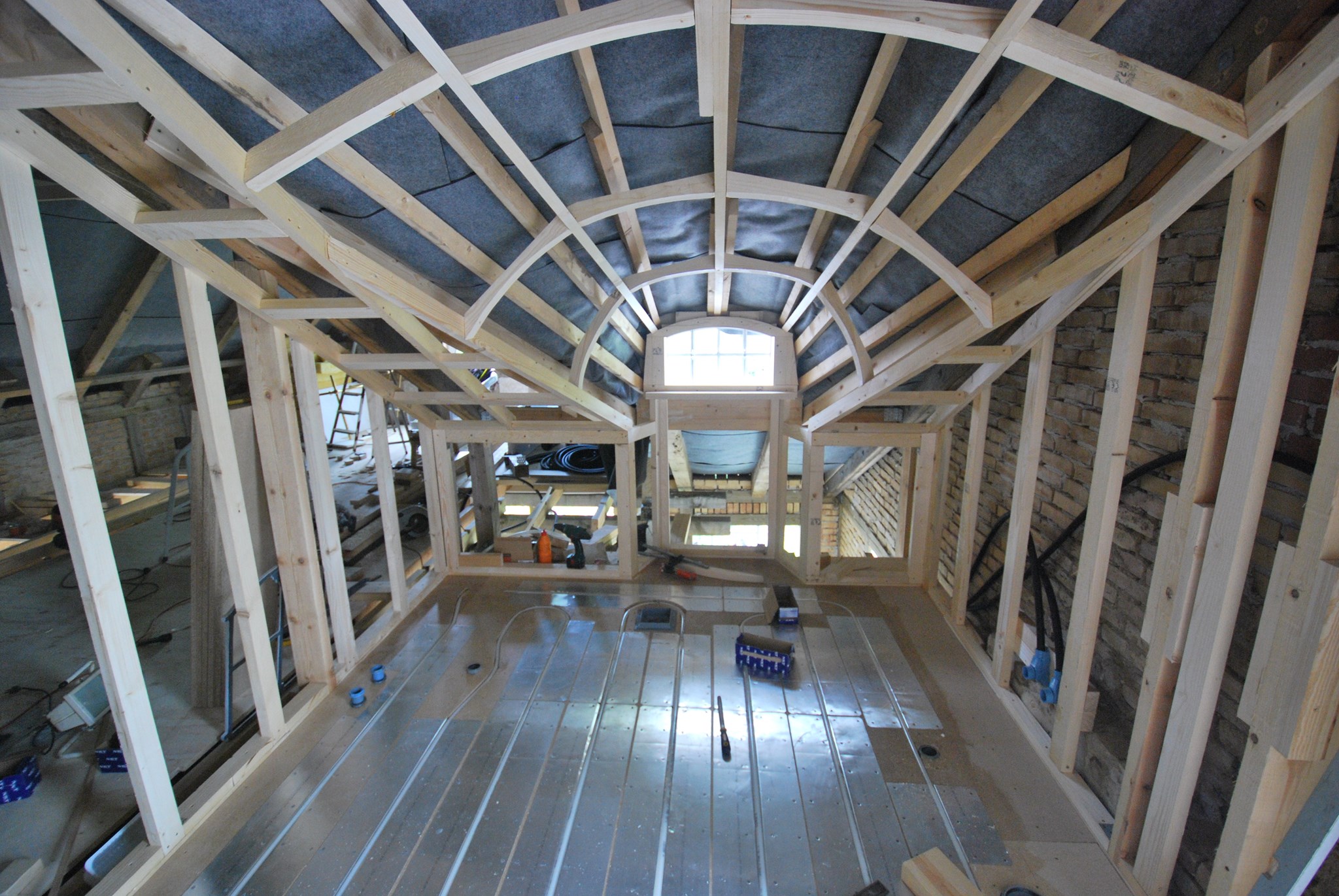

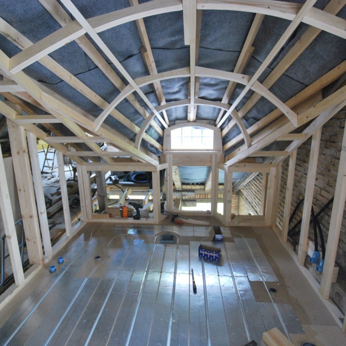

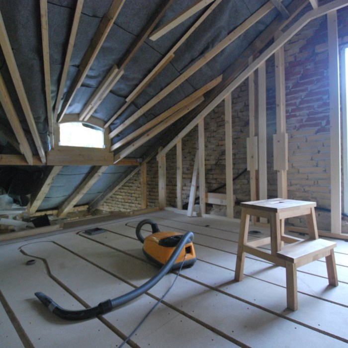

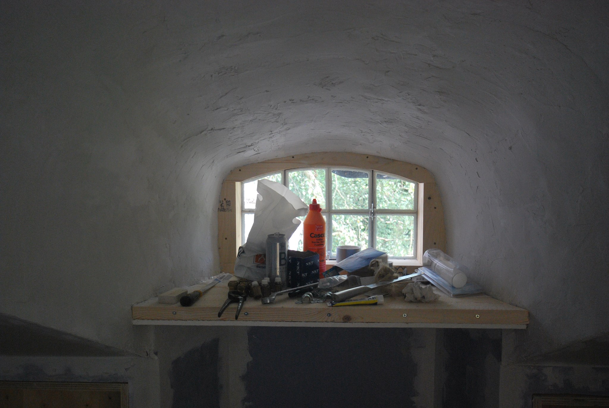

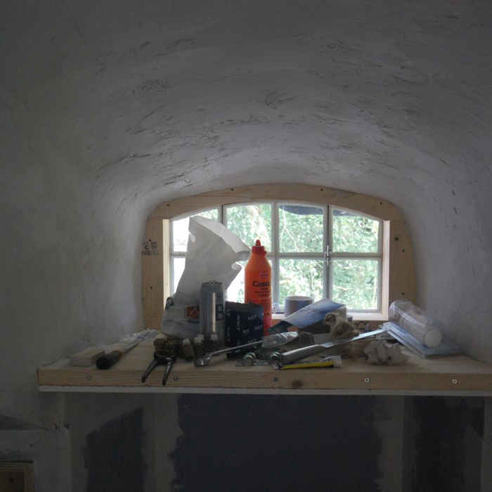

Kvisten er gjort ekstra bred for at give ståhøjde. Det kræver at den tilpasses meget nøjagtigt. Hvælvingen er først beklædt med flere lag krydsstillet minknet som grovpudses i ren kalkmørtel. Næste lag armeres med stormaskede net. Alt i alt er der 3 lag armeringsnet som er meget stabil men samtidig fleksibel uden antydning af hårrevner.
Konstruktionen er uden kuldebroer, da den ikke har forbindelse til taget. Det gør samtidig isoleringen mere effektiv.
Med en etageadskillelse i træ kan omhyggeligheden med stabilitet og vandtætning  ikke overdrives. Følg ubetinget fabrikanternes anvisning, og undersøg nøje de muligheder der bedst passer til projektet inden valget. Det gælder også mod loft i et vådrum.
En detalje jeg kan anbefale. Monter spejlvarme som tændes samtidig med lyset. Så er der aldrig dug på spejlet når man har været i bad.

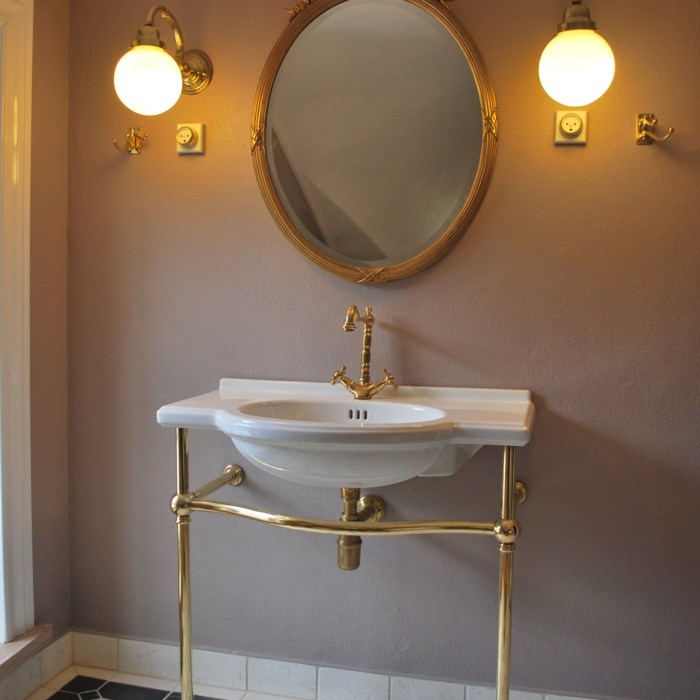

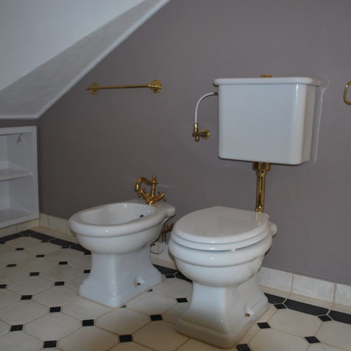

Bortset fra at inventaret er af messing og porcelæn er tingene stilmæssigt stort set inden for samme årti, men ikke fra samme land.
Alle materialerne er fra perioden ca. 1890 til lige efter første verdenskrig. Perioden benævnes Art Nouveau, Jugend eller Art &Kraft afhængig af hvilket land. Der er store variationer, men alligevel typiske sammenfald.
Saniteten har været i produktion i England siden 1902 og produceres stadig i Italien. Armaturer siden 1898 og produceres stadig i begrænset omfang. El-udtag siden 1910 i Danmark, men er nu udgået af sortimentet.
Sammenblandingen af periodens stilarter tog fart med gullaschbaronernes byggeri under første verdenskrig i Danmark. Det satte sig også spor uden for byerne hvor bl.a. badeværelser dukkede op .
Badeværelser blev først alment udbredt årtier senere. Man klarede sig med varmt vand i en zinkbalje midt i køkkenet.
Så autentisk ønskede vi dog ikke at restaurere huset.
Huset havde undergået en omfattende ombygning i 1895 efter en brand, efterfulgt at en "modernisering" i 1960'erne, så stilmæssigt hænger det godt sammen sammenholdt med at det også skal fungerer som bolig for en moderne familie anno 2017.
