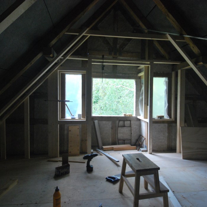

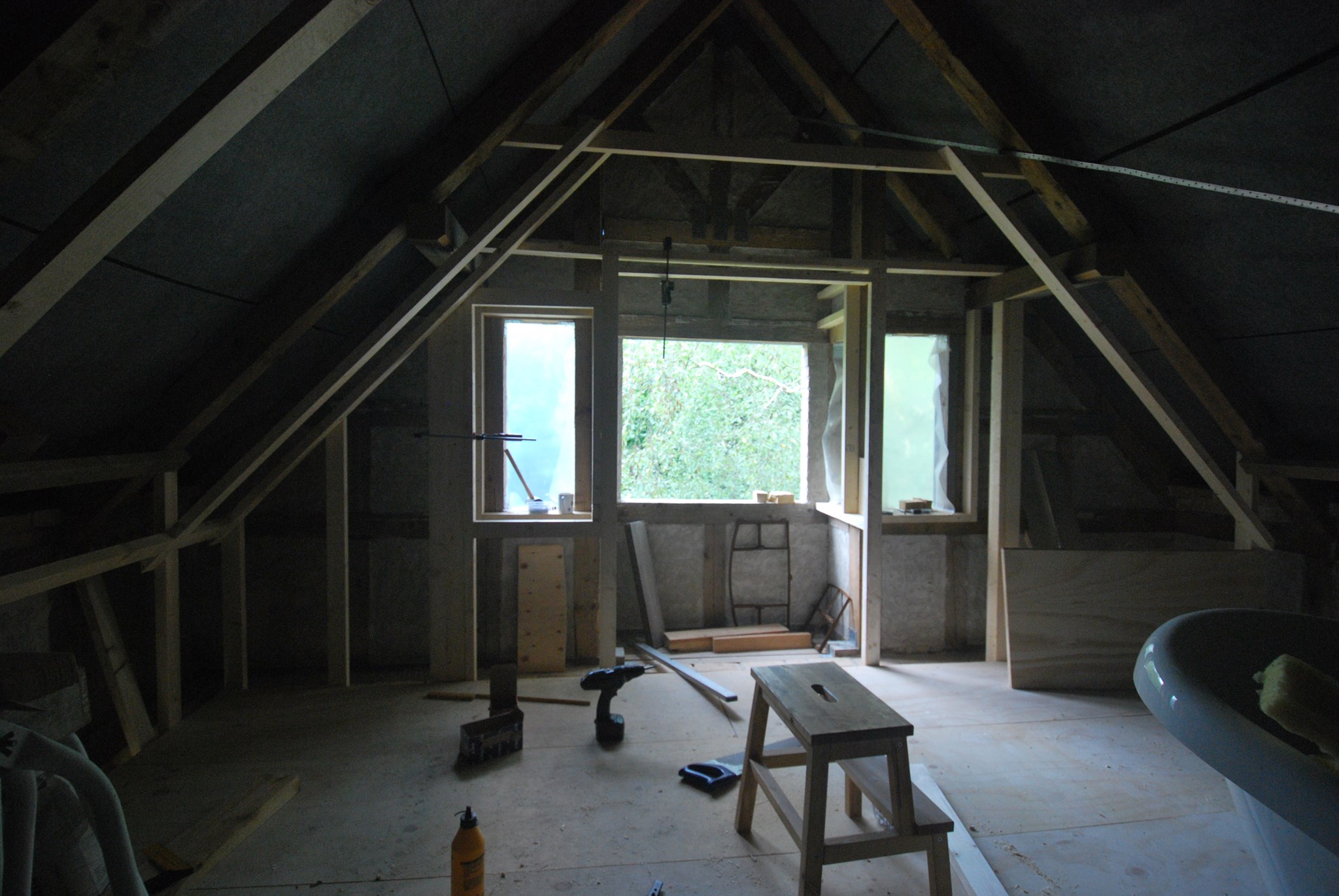

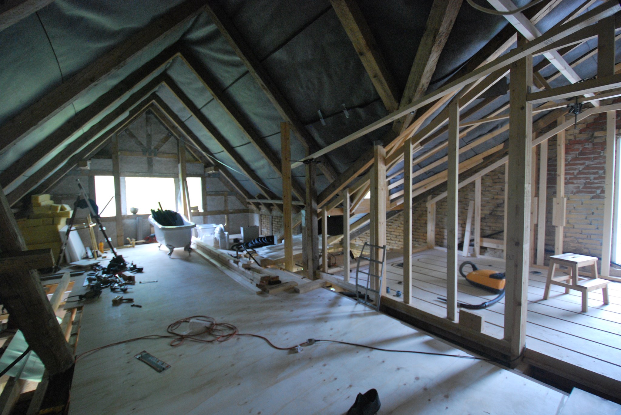

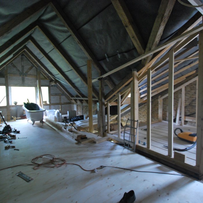

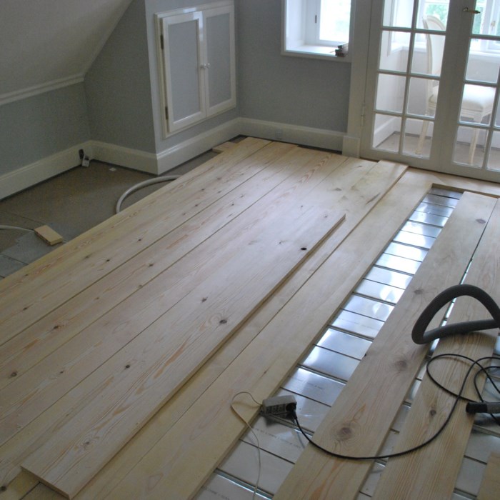

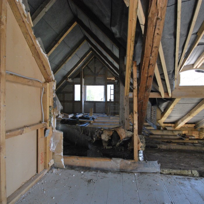

Da tilbygningen var tækket, var det tid til første salen.

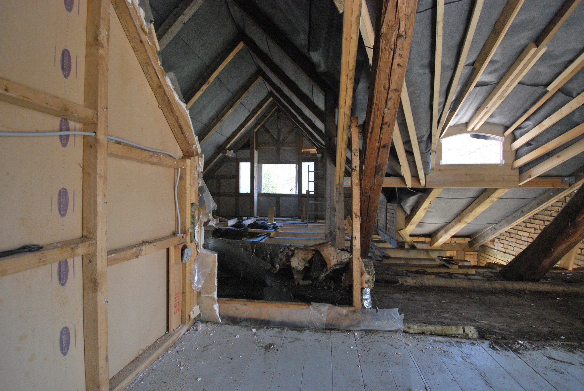

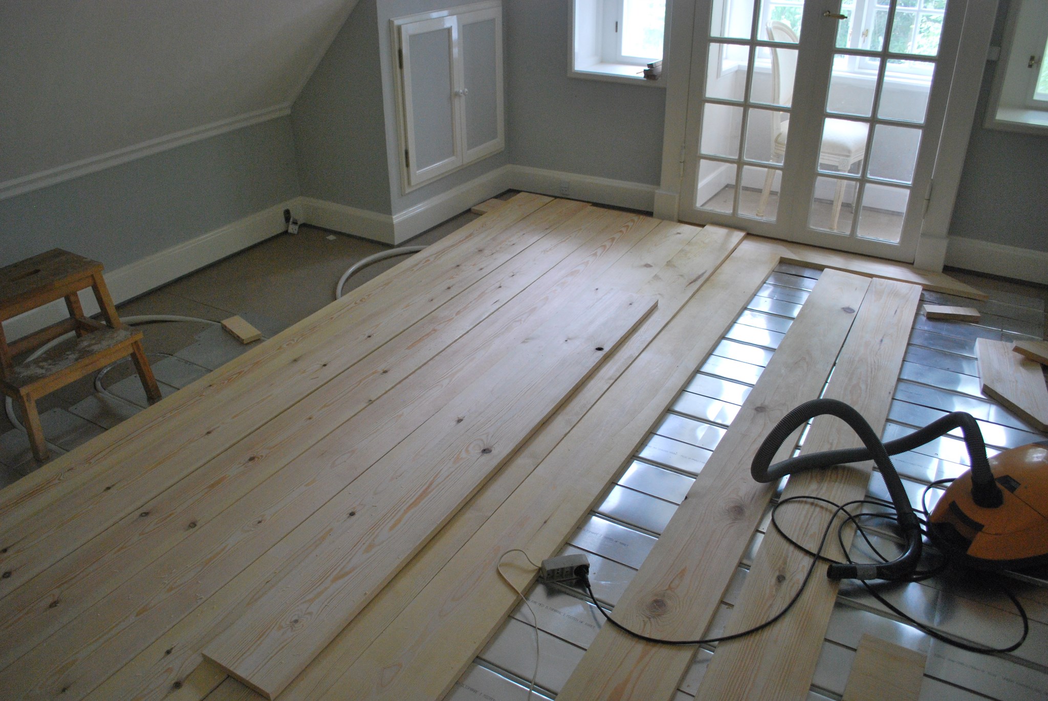

Alle radiatorer og eksisterende rørføring til centralvarmen blev fjernet, da oliefyret skal omlægges til jordvarme. Det krævede gulvvarme for bedste komfort og økonomi.
Soveværelset var lige til højrebenet, da der hverken skulle lægges vand eller afløb. Til gengæld lagde jeg rigeligt med tomrør så bl.a. cat.6 kabler kunne trækkes til LAN'et, hvilket er nødvendigt hvis man ønsker nogle hidsige hastigheder. Det samme gjaldt for hi-fi kabler. Der er ingen synlige kabler der ligger og flyder på gulvet. Alt er med udtag i panelerne.

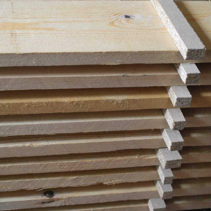

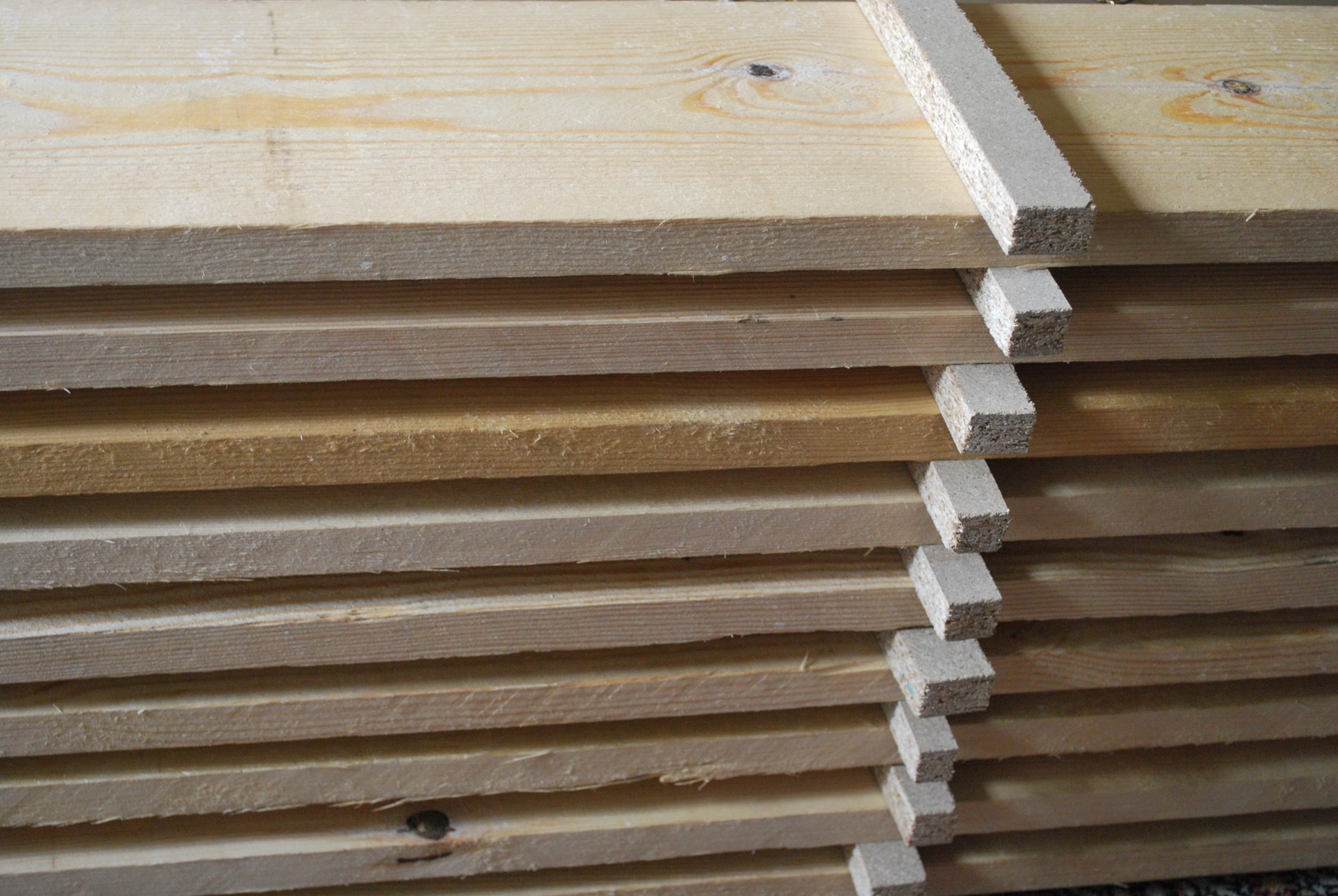

Også  gulvet i soveværelset er friselagt og kalfatret. Der er i samtlige rum med trægulve brugt 8" brede planker købt på savværket og siden pindet op klar til brug.
De indbyggede skabe er alle med LED lys som tænder automatisk når lågerne åbnes. Så er man fri for at tænde alt lys for bare at finde et par sokker.
Mens jeg var i gang installerede jeg skjult rørføring til en centralstøvsuger. Der er ingen grund til at slæbe rundt på en uhandy klods der larmer og luger langt væk af våd hund.
Karnappen er fruen meget glad for. Hun nyder solopgangen over søen, og så kan hun for øvrigt fornøje sig med at gætte hvilken af frugttræerne rådyrene nu har tænkt sig at gnaske i.
Gnaskeriet tager jeg nu helt roligt. Jeg forventer regnskabet går i nul når bukkejagten starter i midten af maj.
