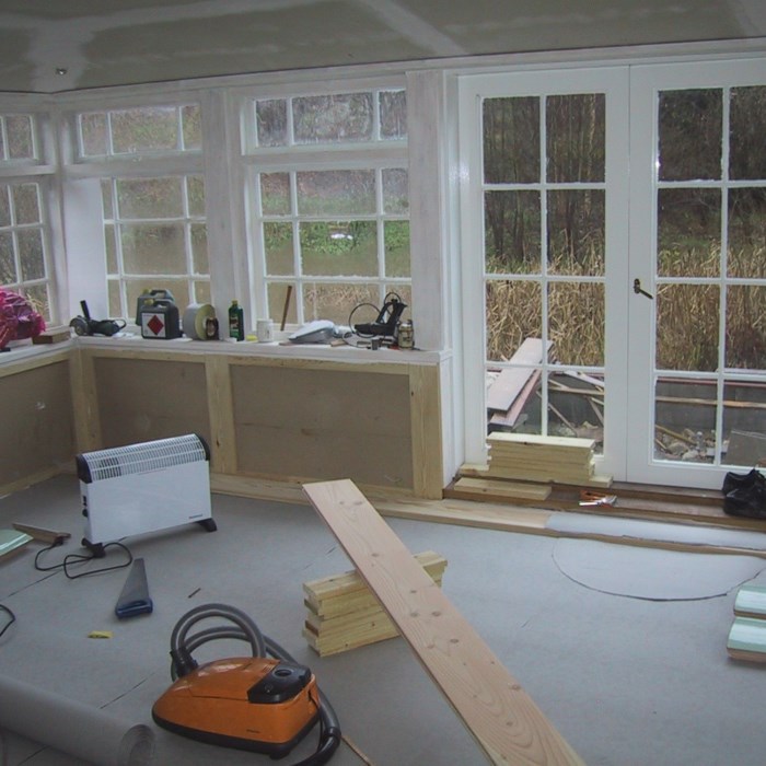

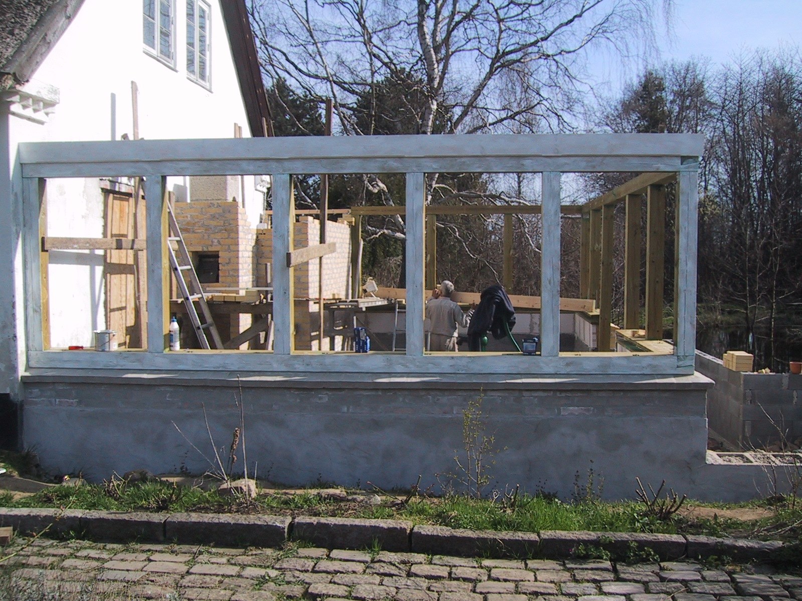

Huset var oprindeligt meget småt, og nogle af rummene skulle bruget til noget andet, så løsningen var en tilbygning.

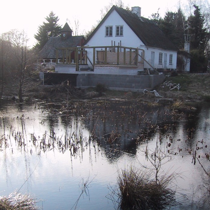

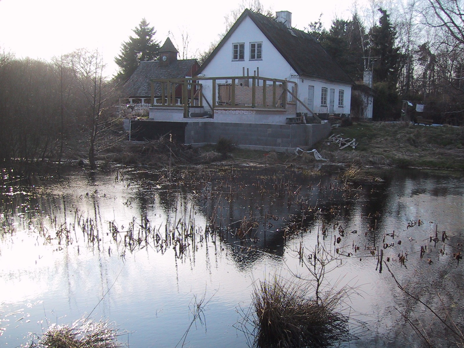

Søen måtte tømmes før der kunne støbes nyt fundament, men så snart pumpen var slukket blev den hurtigt fyldt igen. Normalt ville man i sådan en situation pilotere, men rystelserne ved den operation ville sandsynligvis skade murværket som er opført i lermørtel.

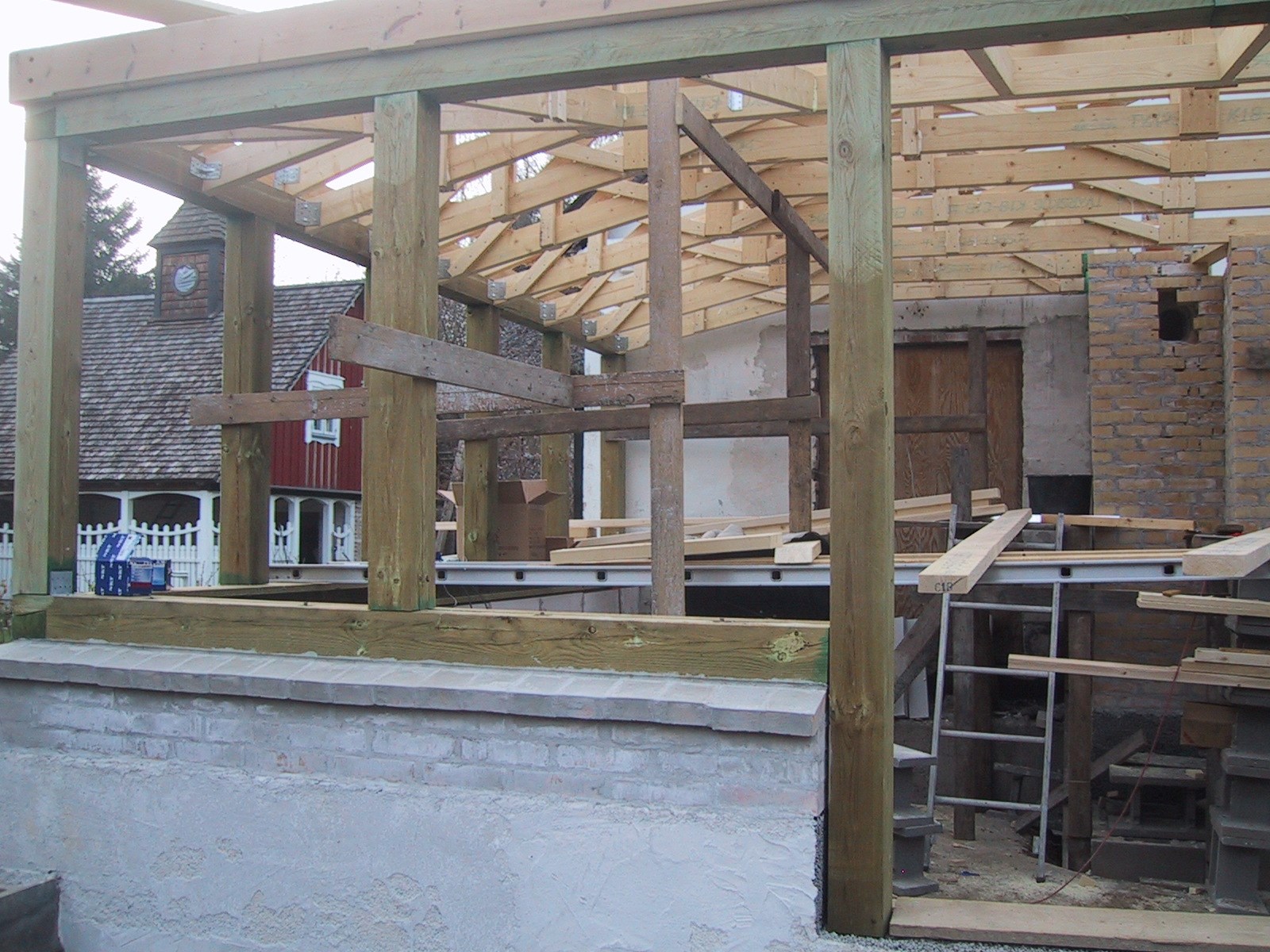

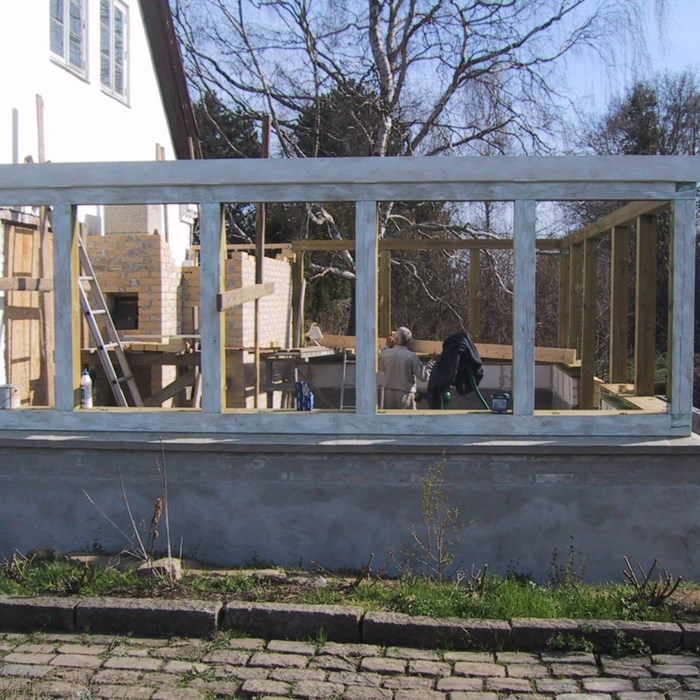

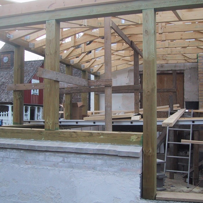

Rammen er udført i 5X5" tømmer.
Spær er udført på stedet for at få plads til maksimal isolering. Der er ikke meget plads at give af i et gammel hus, men det lykkedes at få plads til 400mm isolering ved at placere gulvhøjden et trin lavere end resten af huset.

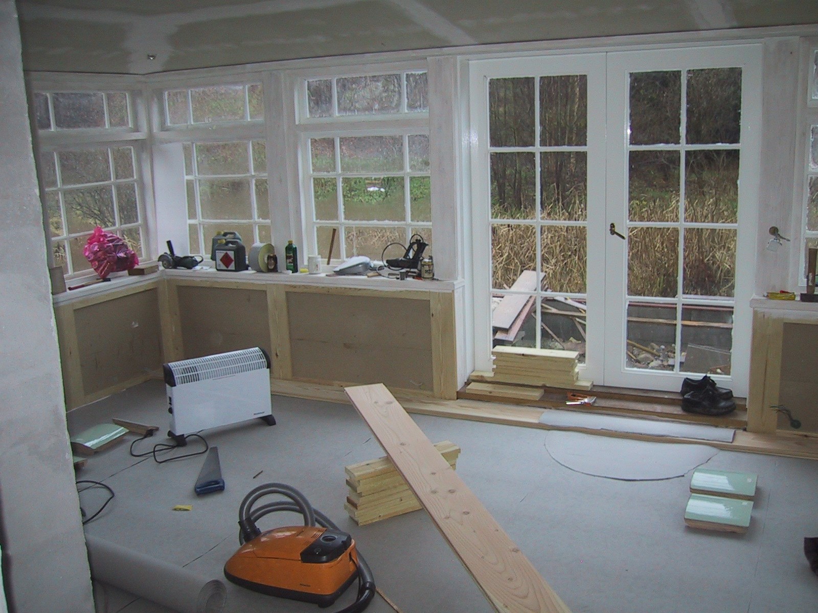

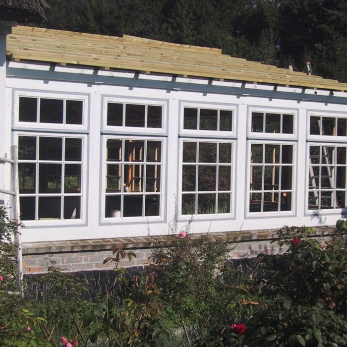

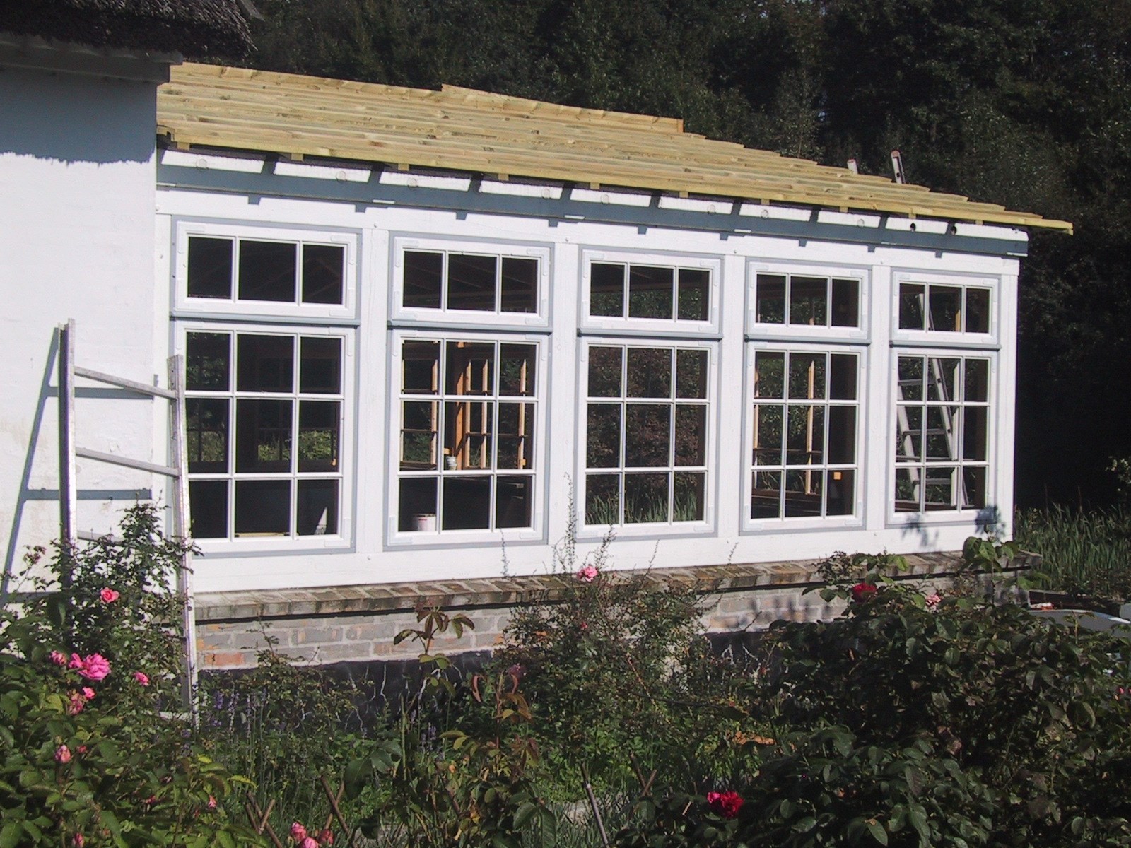

Vinduer er udført med en overfræser fastspændt på et bord. Der findes selvfølgelig ikke de vinduer som passede til huset i handelen, så dem måtte jeg fremstille i hånden og på stedet.

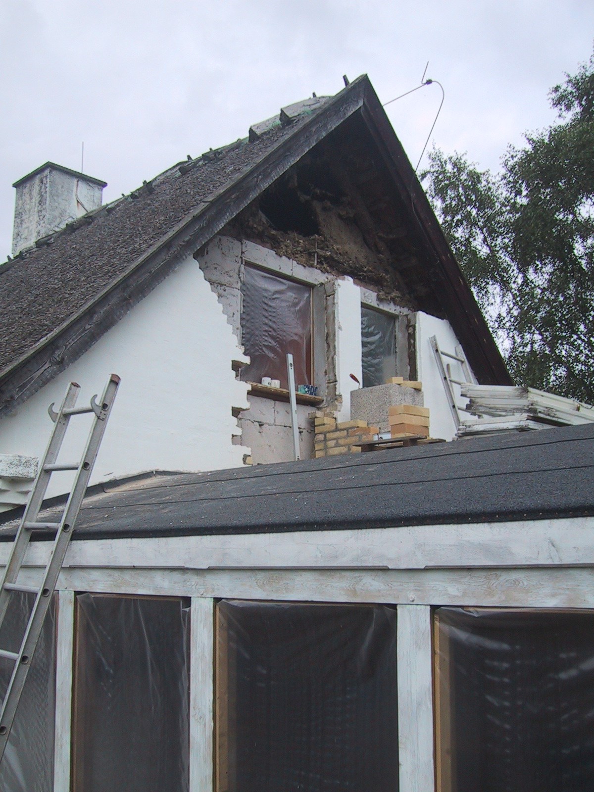

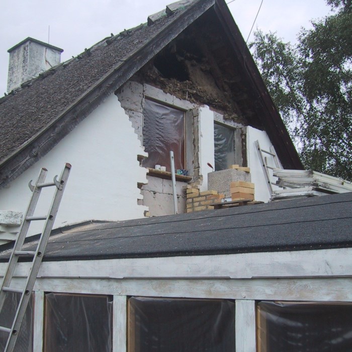

Gavlen måtte fjernes, da der også skulle opføres ny skorsten. Eksisterende vinduer blev erstattet med døre til den kommende tagterrasse.

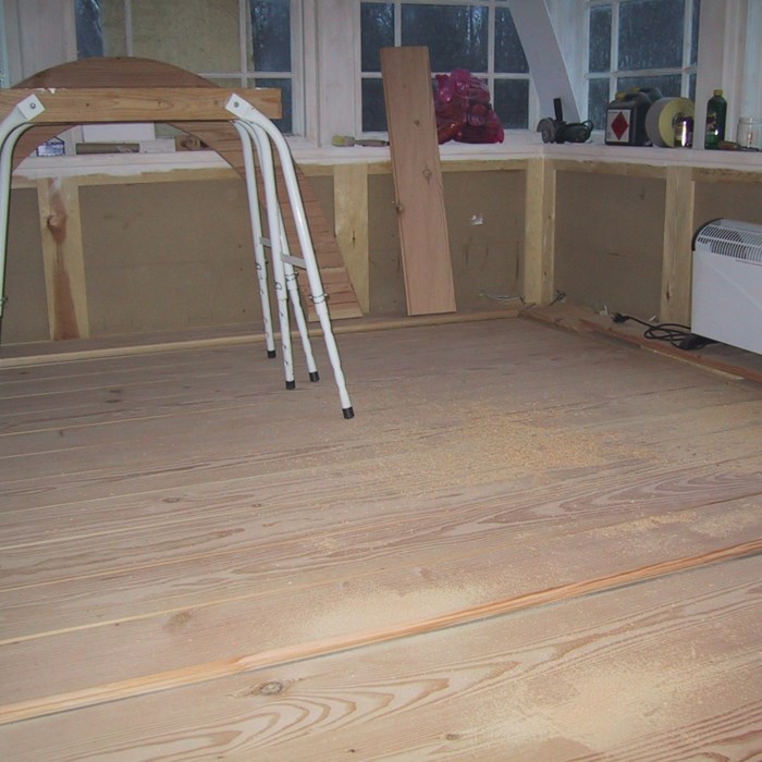

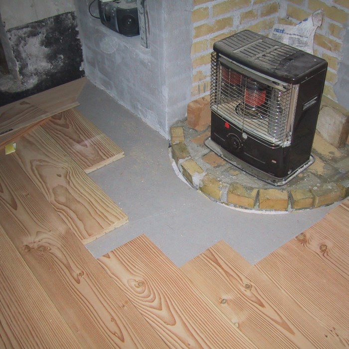

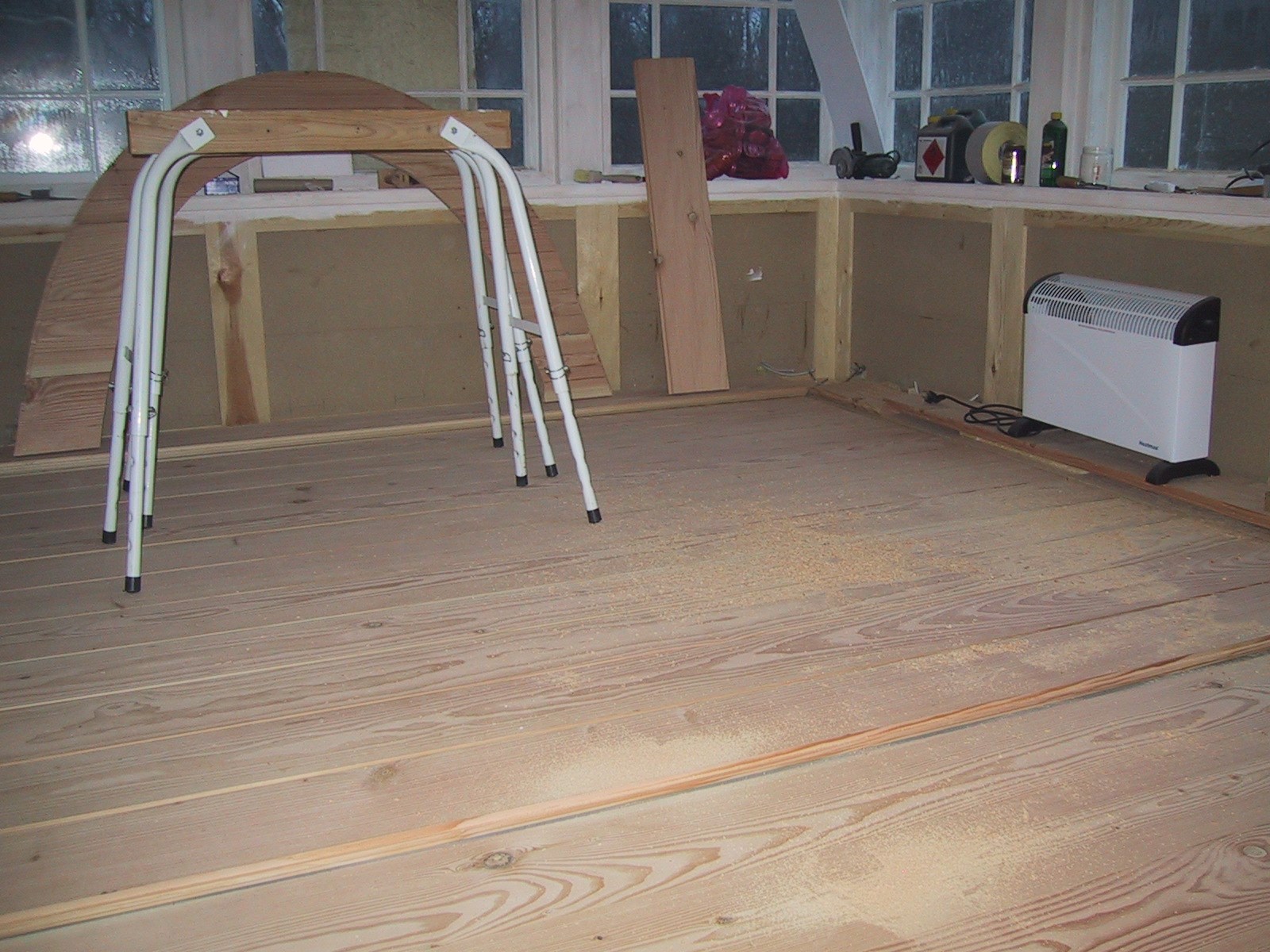

Gulvet er 8" friselagte planker, efterfulgt af kalfatring som skibsdæk. Det er nødvendigt da der også er lagt gulvvarme som supplement til ovnen.
Alle samlinger et dyvlet med synlige propper.

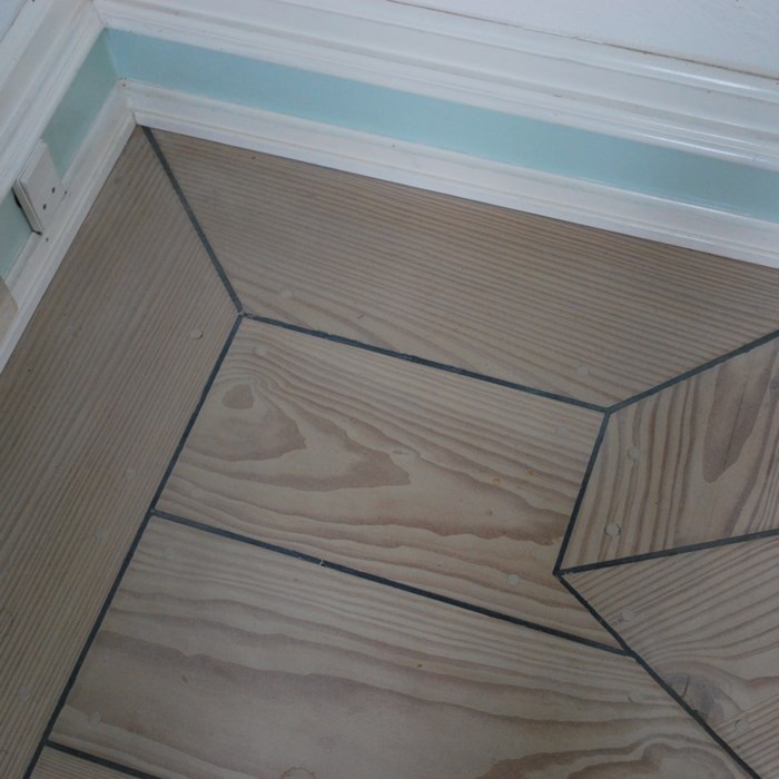

Kalfatringen skjuler de uundgåeligt samlinger der optræder på trægulve der svinder og udvider sig over året med skiftende temperatur og luftfugtighed.
Gulvet slut slibes og behandles med lud og sæbe.

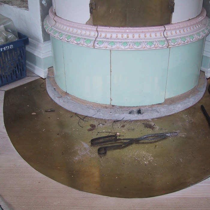

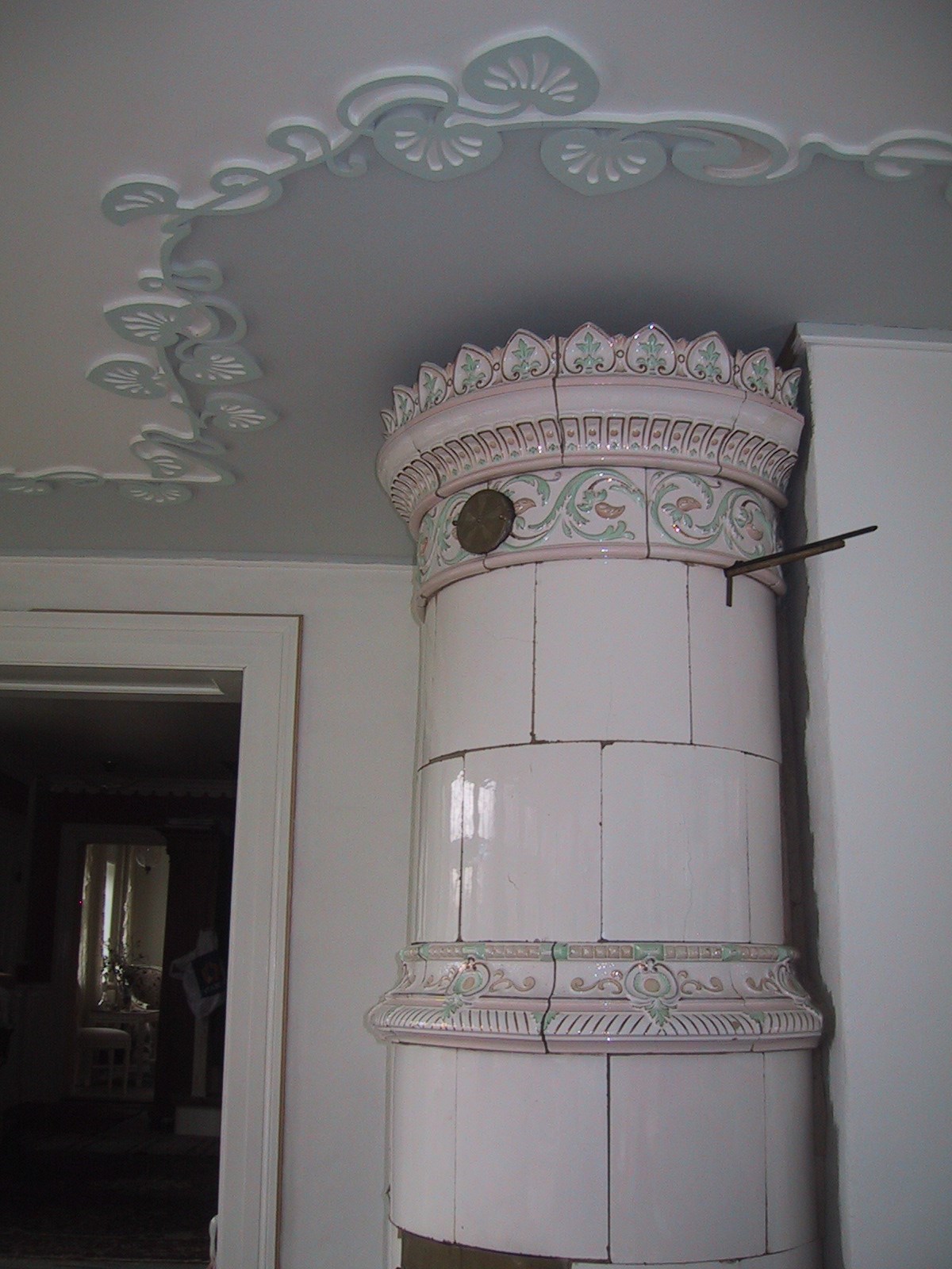

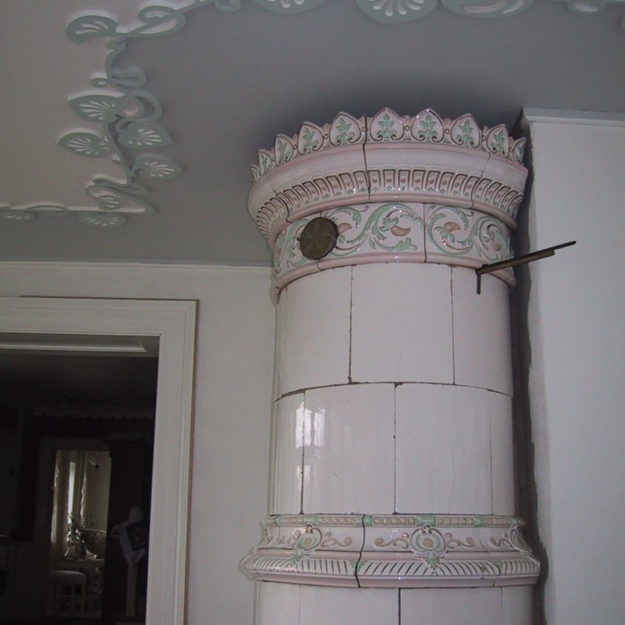

Ovnen er en antik svensk kolonneovn, fundet på Christiania, opmuret i lermørtel. Hele herligheden vejer godt 2 ton så et solidt fundament var nødvendig.

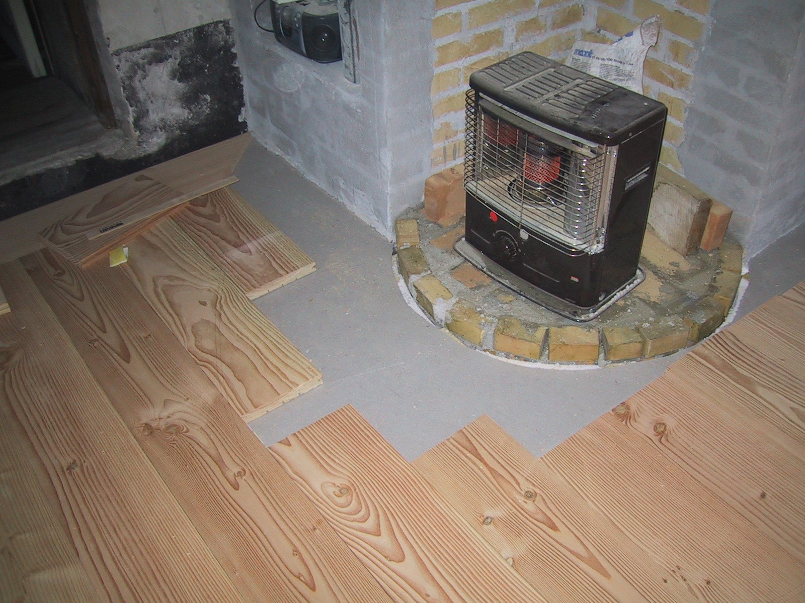

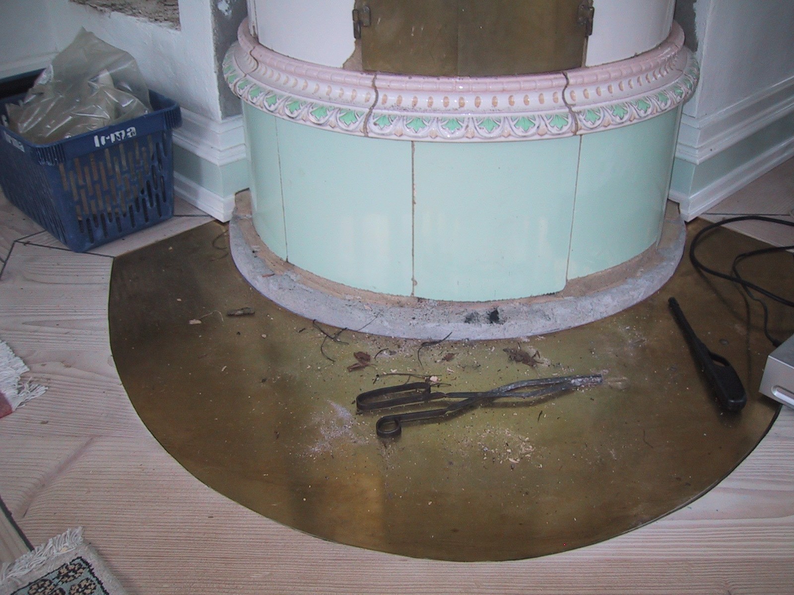

Som brandværn er der savet en dobbelt ellipse i messingplade, medfældet og lagt på ubrændbart materiale så den flugter med trægulvet. Derudover er messingpladen omsluttet af en ellipse i træ som det lige akkurat kan anes på billedet.

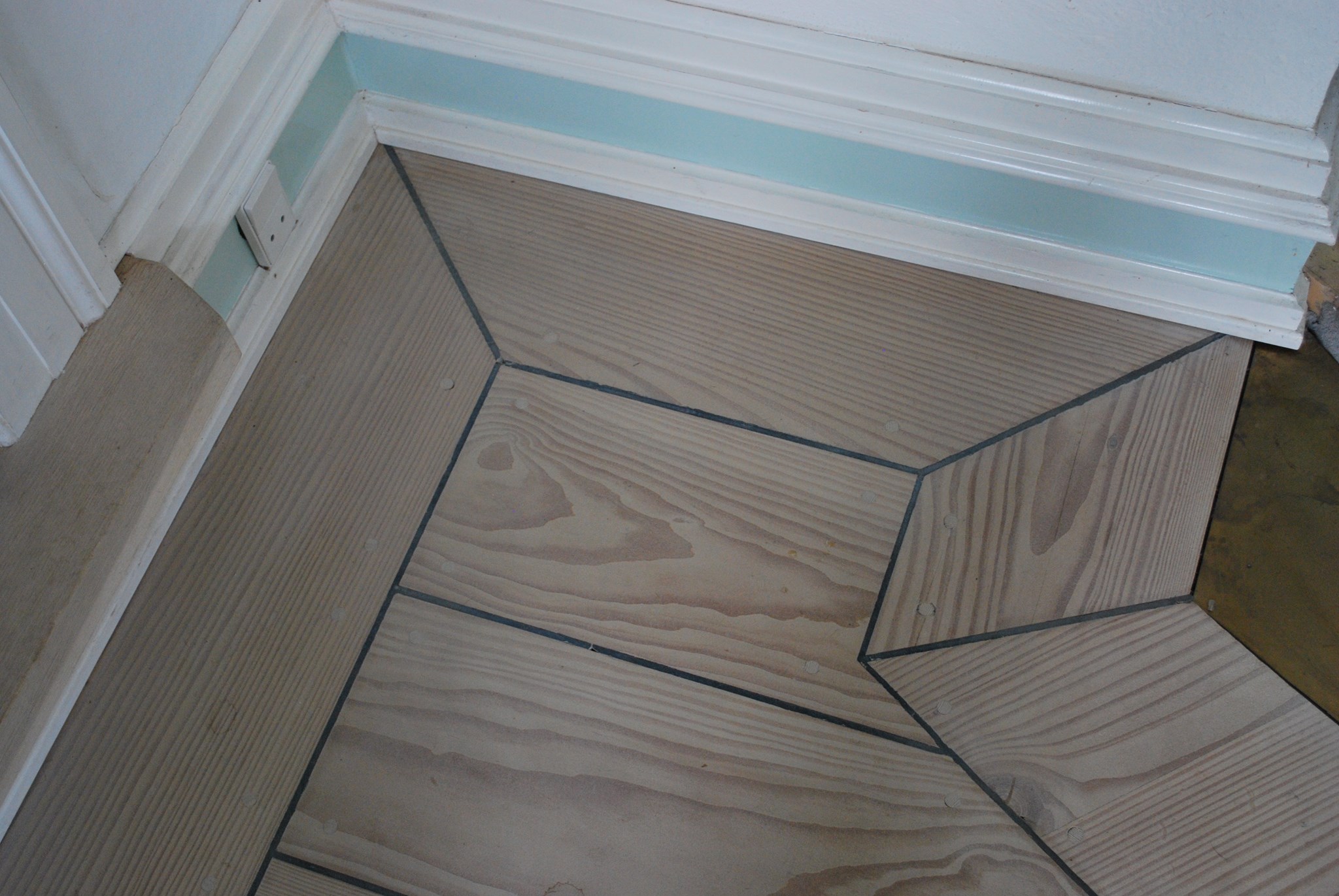

Det er lidt af et pillearbejde at få kurver med fer og not til at passe. Opmåling og udskæring skal fra start være præcis. Når plankerne er sat på plads - i den rigtige rækkefølge - kan de ikke tages op uden synlige mærker.

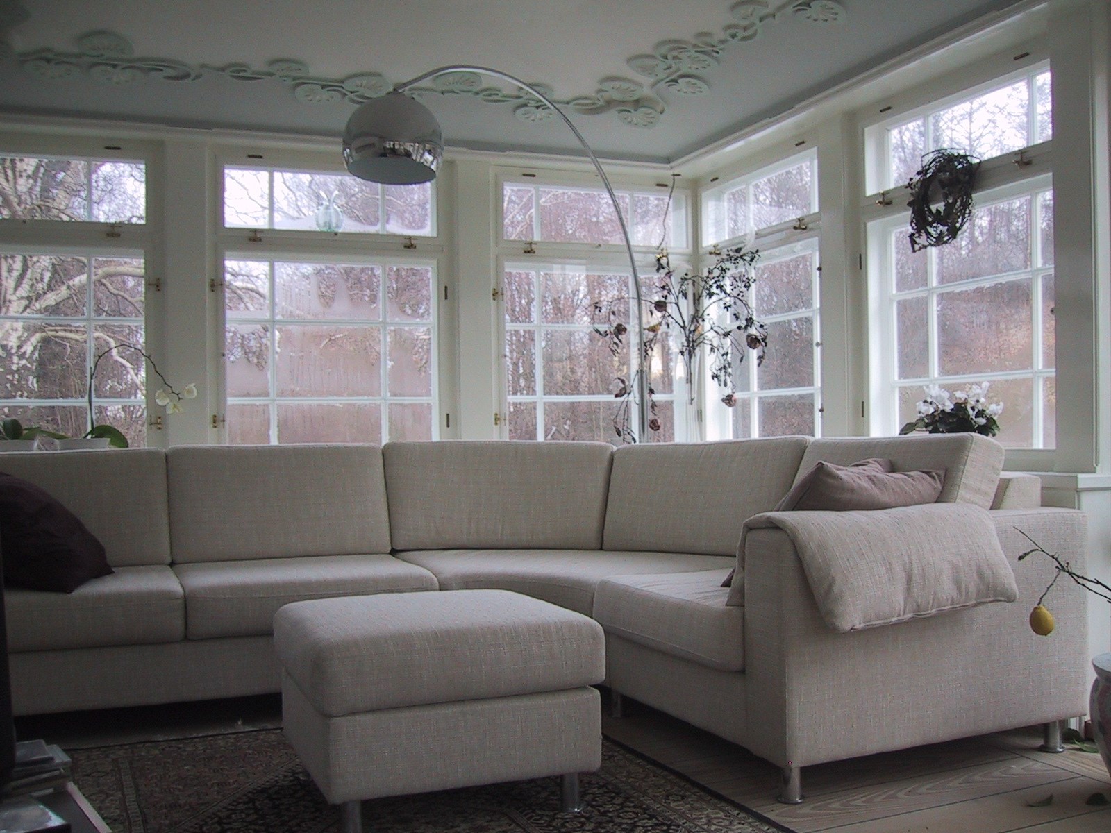

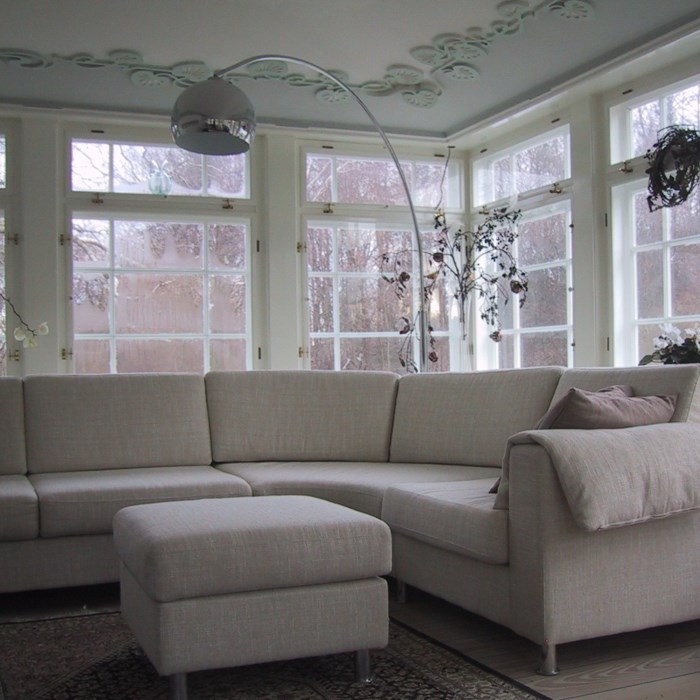

Stukken er udført i  MDF med en overfræser, og feltet ind mod væggen er malet gråt for at skjule eventuelle misfarvninger fra ovnen. Misfarvninger ses ofte på loftet over en brændeovn.
Ovnen mangler på billedet kun at fuges og males omkring væggene.
En kolonneovn fungerer ved at der fyres kraftigt en gang i døgnet, hvor stenene opvarmes og herefter afgiver varmen til rummet over det næste døgn.

Søen der skulle tømmes
Ny stue.
Tømmerramme

Ny skorsten
Ny stue.
Gulvplanker tilpasses
Ny stue.
Gulvplanker lægges
Ny stue.
Stuk
Ny stue.
Nørderiet omkring ovnen
Ny stue.
Messingplade tilpasset
Ny stue.
Kalfarting
Ny stue.

Alt er gør-det-selv, bortset fra gerigterne til dørkarmen ind til den nye stue som jeg genbrugte fra en nedrivning. De kostede gratis.
Træ købes på savværket som blokvarer jeg selv skærer op og lagrer. Det påvirker prisen i en særdeles gunstig retning.
Gulvbrædderne blev pindet op med gulvvarmen tændt flere måneder før det blev lagt. Det er guld værd at lytte til erfarne tømrer og snedkere.
Profiler på sprosser, karm og forsatsvinduer blev udført på overfræseren. Det samme gjaldt de høje paneler under vinduerne.
Vinduer og terrassedør et tappet sammen og fasthold med trædyvler efter forlæg fra Den Gamle By i Aarhus. Tak til personalet som udviste stor tålmodighed da jeg nærstuderede detaljerne.
Ovnen opmurede jeg i ler efter råd fra svenske ovnsættere.
Stukken tog længst tid. Der er mange kurver og det hele er fræset på frihånd.
