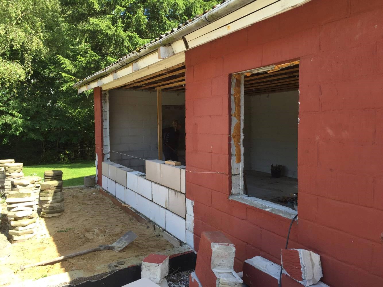

Hej LDS,
Vi skal til at gå i gang med et renoveringsprojekt. Vi har et 50m2 gasbetons annex ved siden af vores hovedhus og det har vi nu sat gang i at få renoveret. I det forløb får jeg brug for en del forskellige råd og håber i vil give et råd med. Lige nu står huset med bare gas-beton (20 cm) vægge og det gamle spistag og vi montere nye vinduer, døre og glaspartier her i løbet af efteråret, imens det gamle tag stadig er på. Vores plan er at skifte til et et-falds-tag ved at hæve en ene side væg med 1.2 meter, så der kommer et 15` fald på taget og derudover så skal huset pudses op og total renoveres indvendigt.... dog lader vi det beton gulv som er der ligge, på nær i badeværelsesområdet hvor der skal ændres lige på rør osv.
Det var en lille intro, herefter så kommer jeg helt sikkert med en byge af spørgsmål, På forhånd tak !

Orla Nautrup skrev den 22-09-2017
Husk at  der er et bygningsreglement der skal følges!
jetdirect skrev den 28-09-2017
hvordan skal det opvarmes, gasbeton lyder koldt om vinteren
KeldLP skrev den 29-10-2017
Lyder spænderne.
Som Orla siger " Husk BR 15 "
Hvor meget isolering beregner i der skal på inderfor? Gasbeton har i sig selv en god K-værdi. Så mit gær bliver min 150mm i en let konstruktion, med 2 lag gips eller et lag Farmacel.
Hvorfor ikke fjerne det gamle gulv og få det efter isoleret?
Jysk_Skolelærer skrev den 04-01-2018
Godt Nytår og tak for kommentarerne. Keld og Orla, når i henviser til BR15 er det så med hensyn til energikravene i tænker på?
Lige nu kigger jeg (som Keld foreslår) på Fermacell varmvægsplader for at spare lidt på pladsen og tænker ellers at huset skal opvarmes med luft/luft varmepumpe og en brændeovn. Har købt nye energivinduer og døre hos JVK og begynder snart at sætte dem i, og ellers så skal jeg til at have lavet en beregning af spær afstand og tykkelse til det lette tag. Senere på foråret skal jeg så igang med at nedtage det gamle tag....
.....det går ikke så hurtigt, men det er hyggeligt.
Denlillesvend skrev den 04-01-2018
Hvis du bygger efter BR15 krav skal du i en let væg minimum have 165 Isolering og i tung væg skal der være 125mm isolering, samt 260mm i loftet
