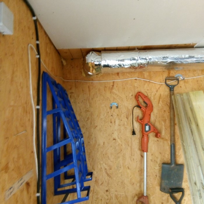

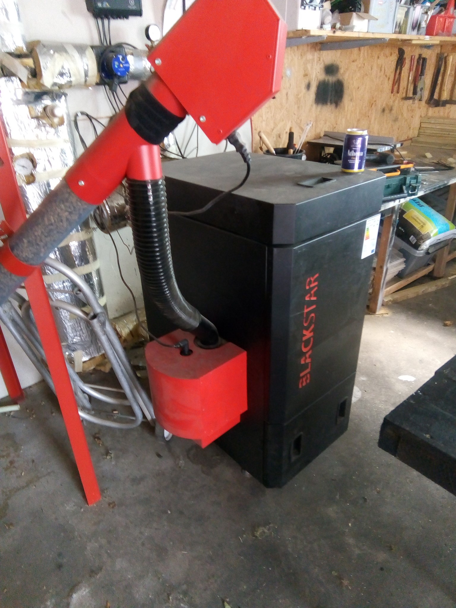

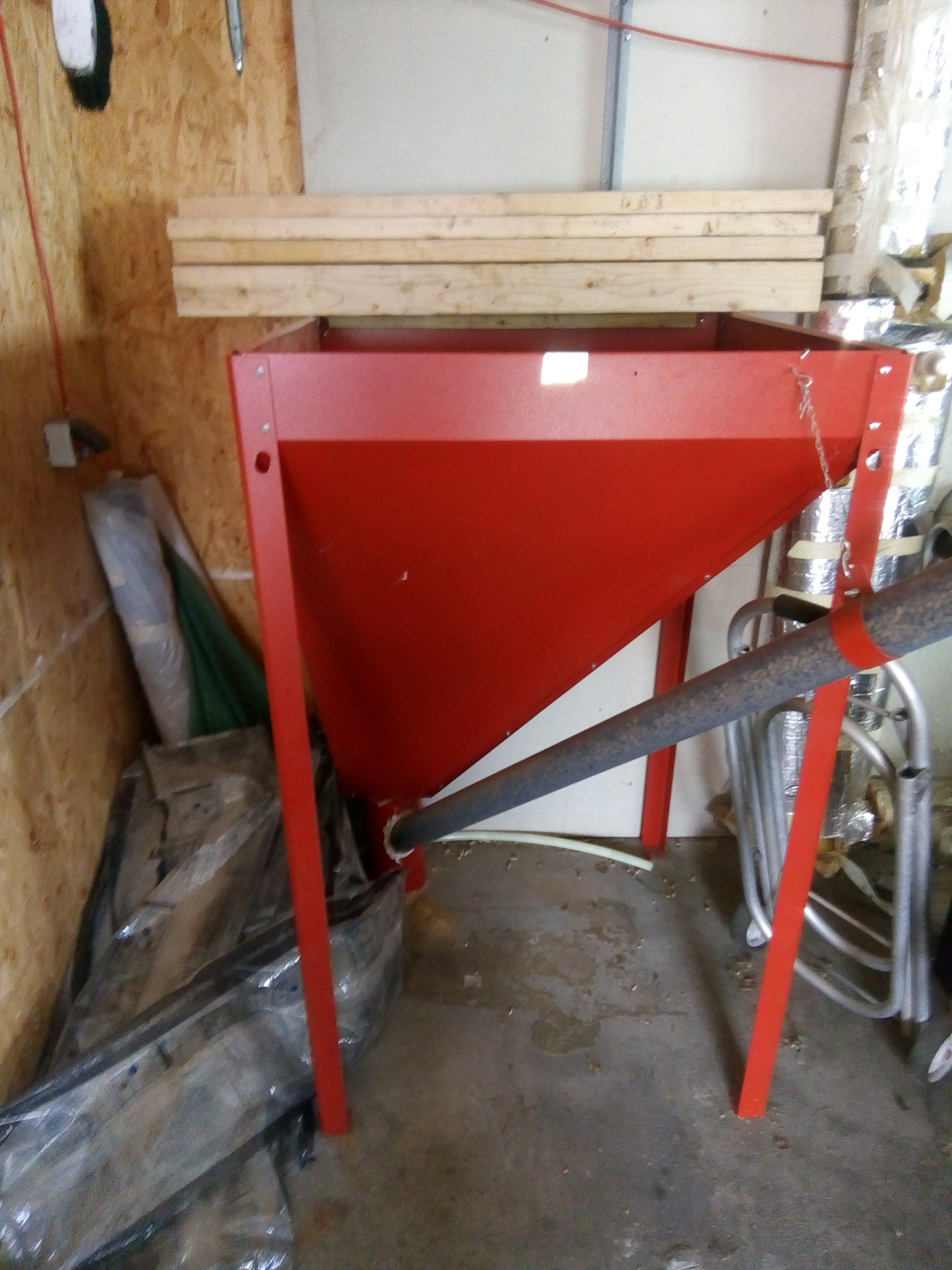

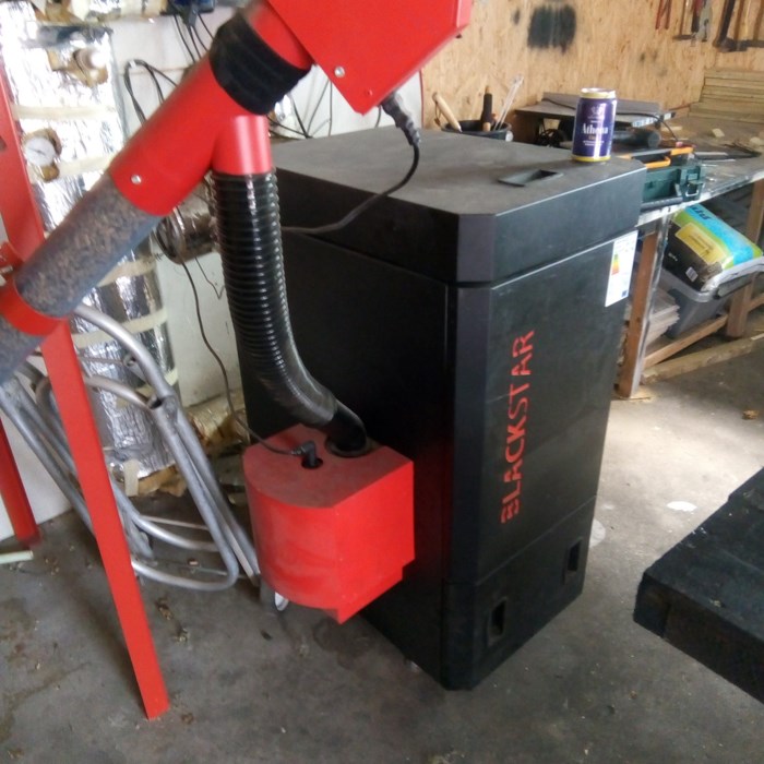

Flytning af fyret over i garagen. Det gamle oliefyr er skrottet, og det nye Blackstar 10 Kw pillefyr er sat op.
Jeg har monteret det selv, bygger skorstenen og trukket den nye installation fra garagen over i huset, og koplet det sammen med anlægget.

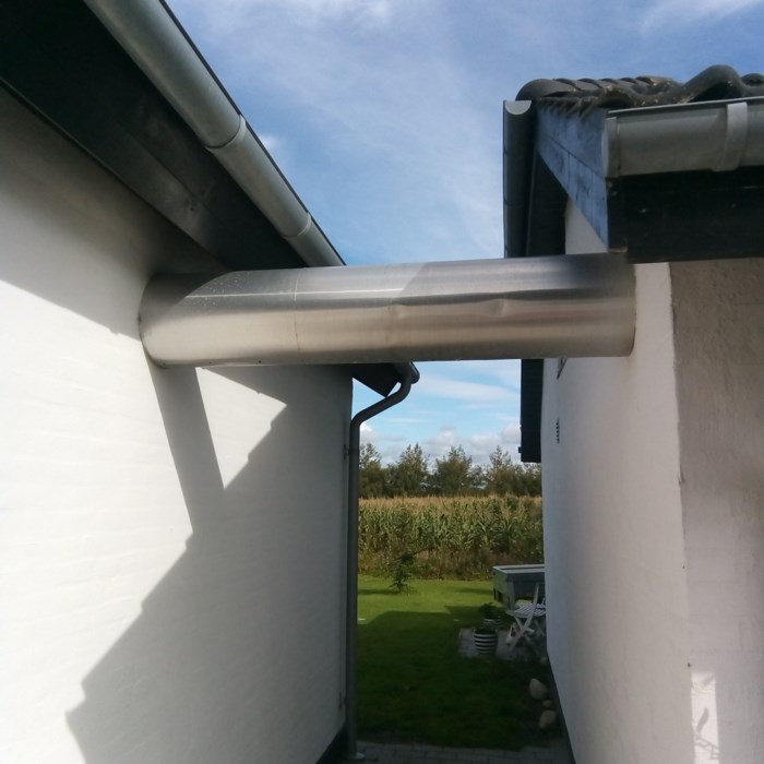

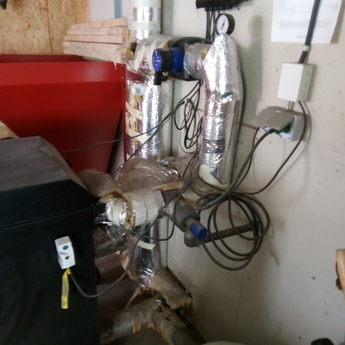

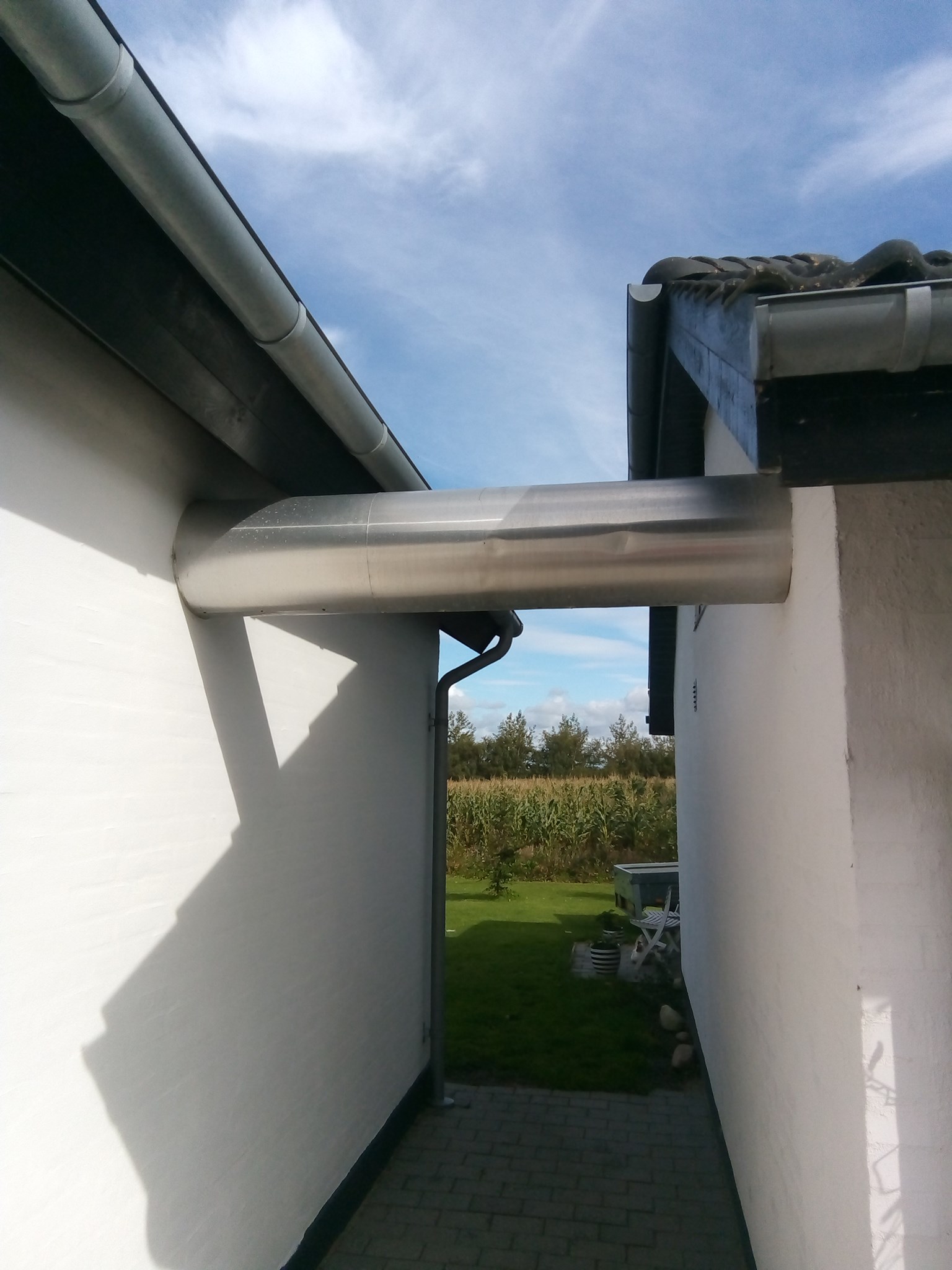

Rør er lavet i 22 mm press. Isoleret med 13 mm skumskål derpå 50 mm lamelrulle.
Imellem bygningerne min 125 mm isolering = minimalistisk varmetab.
I huset 13 skål og 30 mm lamelisolering.

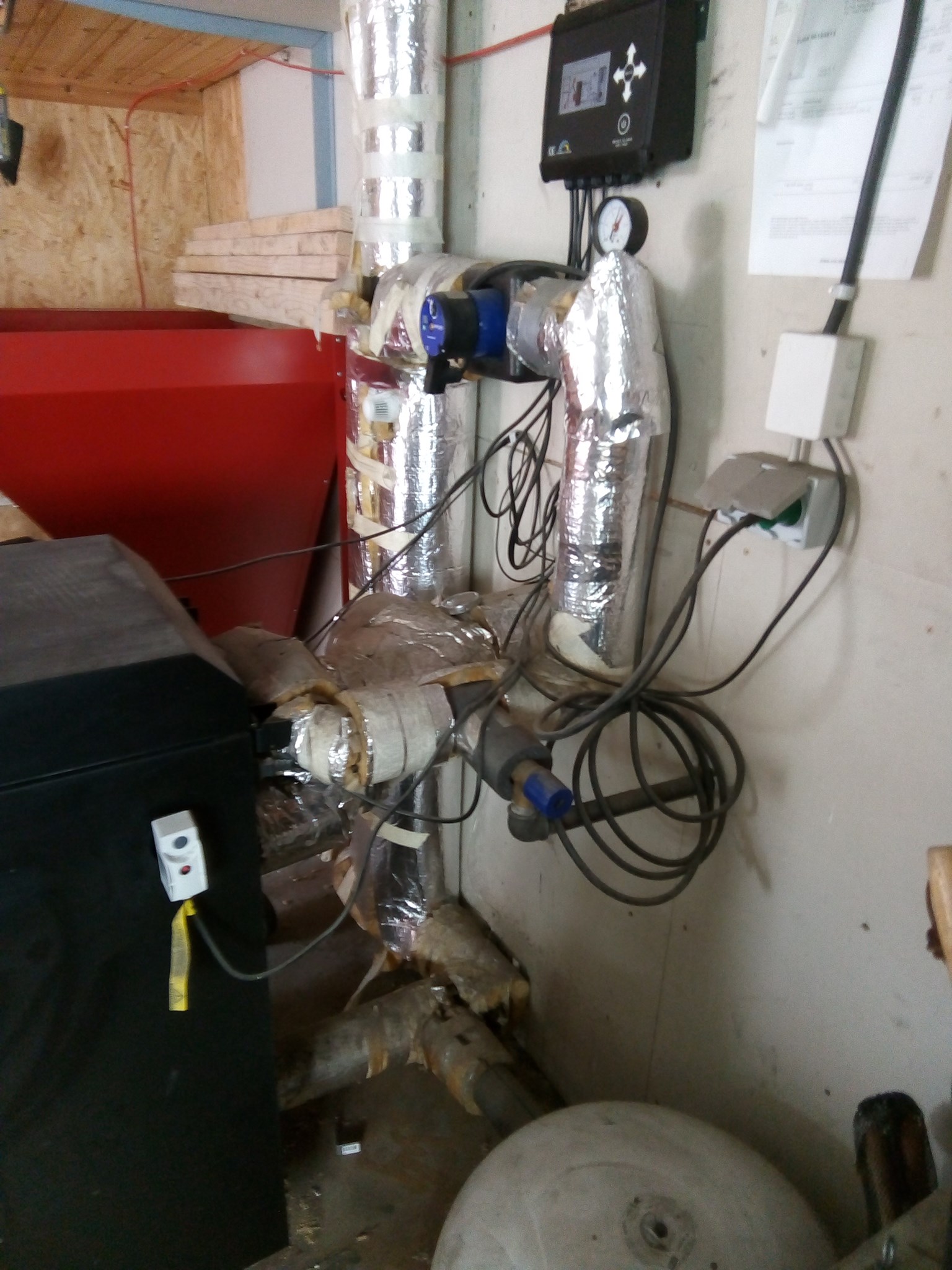

Det er tre pumper på anlægget, da vi både var gulvvarme i hele stueetagen og radiator på 1 sal. ( En ved fyret og en inde ved sammenkoblingen, naturligvis en på blande anlægget på gulvvarmen )

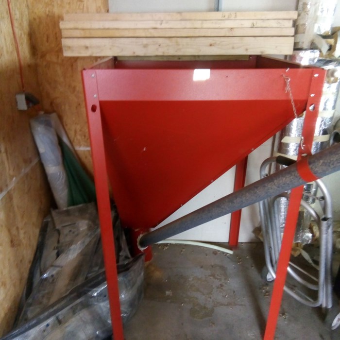

Blackstar 10 Kw med separat silo på 160 L
nye rør i 22 mm press
Skorsten Isokern Rondo med isoleret kerne.

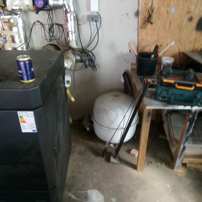

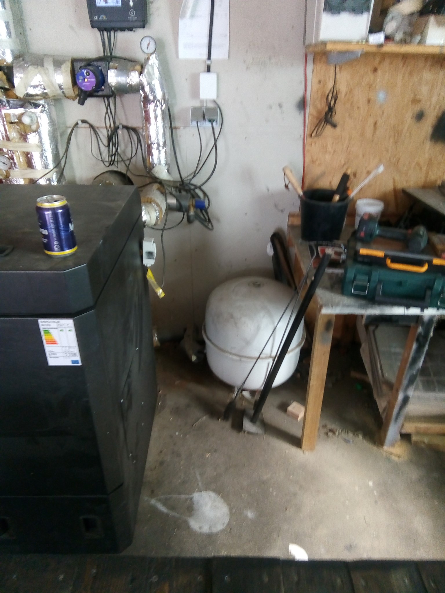

80l ekspantionsbeholder

Ø 300 mm isoleret. pakket ind i rustfast plade

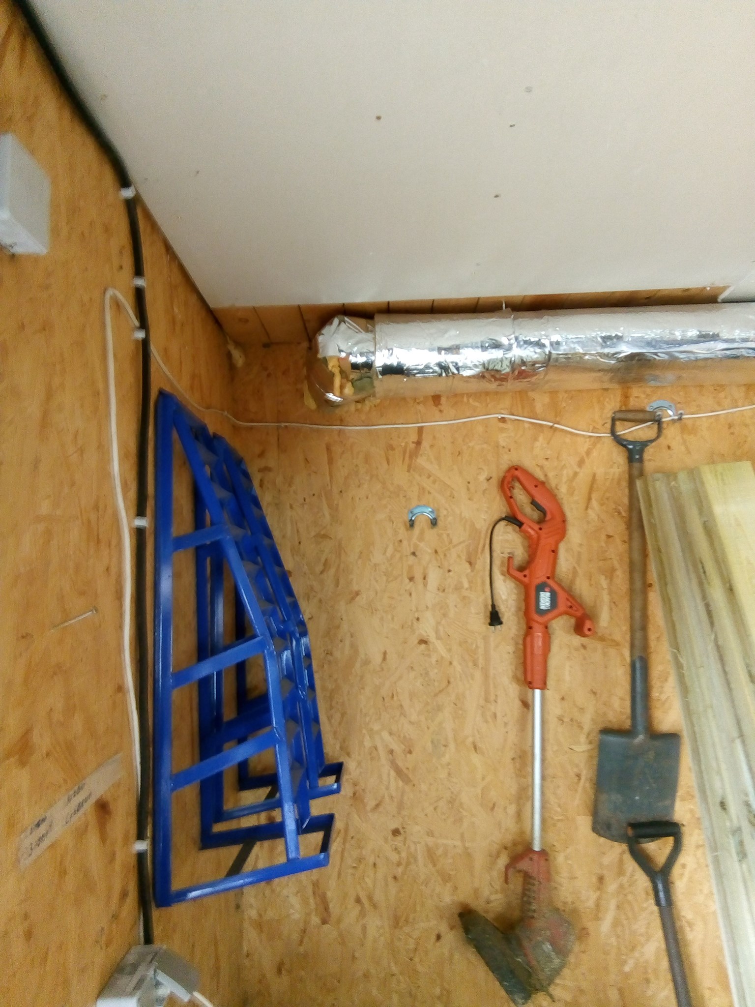

jetdirect skrev den 16-09-2017
hvordan ser det ud med brandsikringen, gips på vægge og lofter ?
http://www.skorstens-fejeren.dk/Bilag/biobraendsel.pdf
https://www.bolius.dk/pillefyr-18510/
efter disse tekster overholder dit fyrrum ikke reglerne i tilfæde af brand
S. Fabrin skrev den 16-09-2017
Har du selv lavet el-installationen? Det ser sådan ud.
Frank Chr. skrev den 16-09-2017
Selv havde jeg nok valgt at sætte cirkulationspumpen på returen (i bunden på anlægget) for så risikere man ikke så nemt at cirkulationspumpen løber varm, hvis der kommer en utæthed og anlægget mister vand.
Ps. Tror ikke du får godkendt det fyrrum som det ser ud nu.
nl89 skrev den 17-09-2017
dejligt fyr, har selv et der kører på syvende år, har aldrig haft problemer med det.
jeg sparede 52% på den årlige energi regning, ved at gå fra olie til pillefyr, nu bruger vi endnu mindre da huset er bedre isoleret.
jeg havde nok fået lavet det el om så, så det ser rigtigt lavet ud.
KeldLP skrev den 29-10-2017
Hej De herre, og tak for tilbagemeldingerne.
1. Der er gipe på hele loftet, og min skorstenfejer har sagt god for gips på bagvæggen.
2. Eliinstallationen er lavet af på regning. Det er bevist at alle ledningerne er for lange.
3. Pumpen sidder rigtig godt. Der er 1 sal på huset og anlægget tabet ikke vand. Anlægget er godkendt.
4. Vi brugte før 1500-1800 l olie om året til mellem 15000/20000 kr, nu er vi på under 8000 kr :-)
