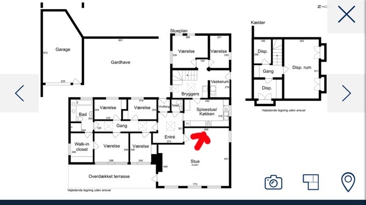

Vi har købt dette fine funkishus, men er ikke med hundrede procent sikre på, at vi gerne må vælte denne væg? Håber nogle kan hjælpe.
Huset er fra 1970 og har fladt tag. Der er kælder under noget af det, men ikke undeR hverken køkken eller stue (der hvor væggen skal væltes) der er heller ikke 1. Sal.
Kan vi bare vælte den uden bekymring, skal der en overlæger op? Hvad skal vi være opmærksomme på?

Hvis væggen går på tværs af spær, er den sandsynligvis bærende. Ud fra tegningen ser det sådan ud. Der skal nok enten en stolpe op eller en ståldrager

Hvis man ser på tegningen, er det godt nok et stort "svæv" i hele husets dybde uden støtte. Er huset oprindeligt bygget med den store stue uden støtte? Check lige om ikke spærene ligger nord/syd på tegningen.

Huset står helt som det er oprindeligt med den store stue osv.
Jeg tror i har ret i, at de spær ligger på tværs af muren, så vi skal have et eller andet op - men hvad? Er det en jernbjælke eller limtræsbjælke vi skal have op?

Du skal have fat i en bygningsrådgiver eller ingeniørfirma for at tage stilling til dette.
Dette kan ikke vurderes ud fra det fremlagte tegningsmateriale.
Så vil du også få svar på hvilken løsning der er bedst.
