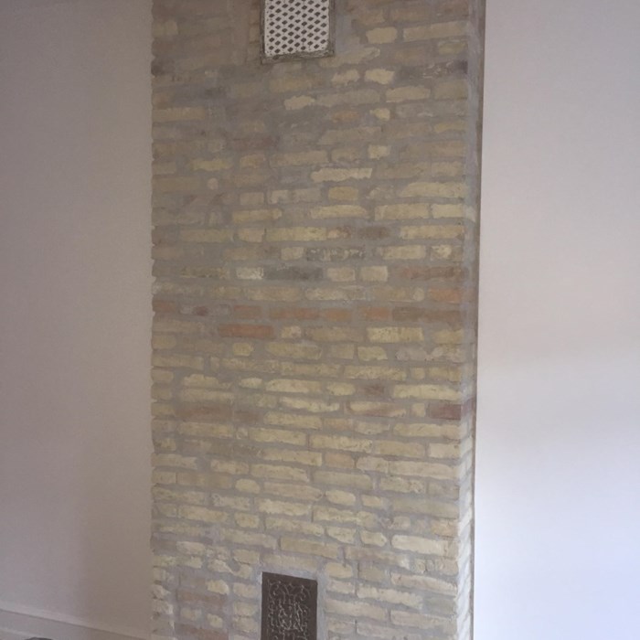

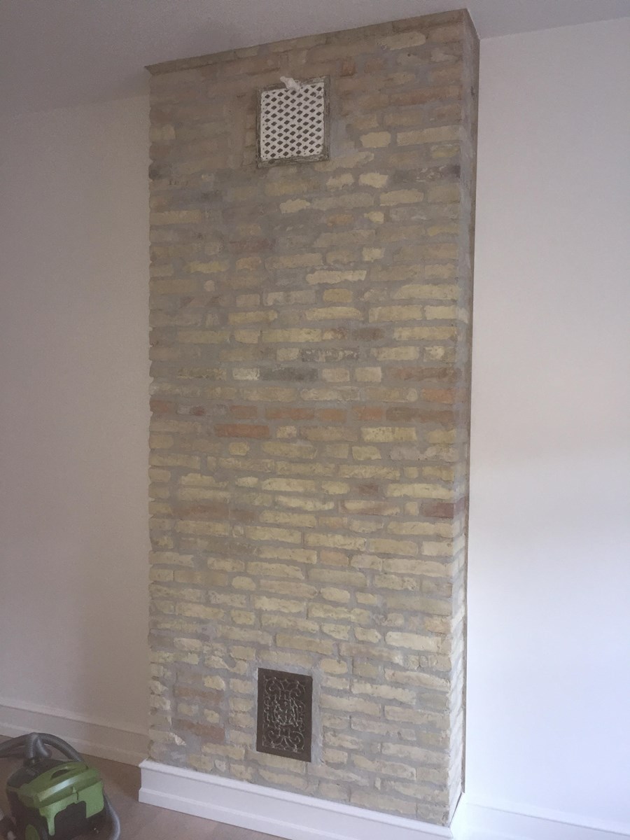

Som i kan se på billedet så er jeg kommet langt med min "rå væg / skorsten", og har fået renset den nederste lem i skorstenen, som blot skal gøres pæn og rettes til.
Problemet er at den øverste desværre ikke kan pilles ud, uden at jeg skal til at pille halvdelen af vægge ned, grunden røret inden bagved. Ergo skal denne renses som den sidder (forslag?).
På nuværende tidspunkt er det forslået følgende:
  1. Brun sæbe (stiv), i en plastikpost og tape den fast så vidt muligt
  2. "Bunsenbrænder" eller lignende til at varme malingen af (eventuelt kombineret med ovenstående)
Men der må findes noget der sviner mindre og er mindre besværligt end disse?

Jeg vil foreslå en professionel elektrisk varmeblæser. (En "forvokset hårtørrer"), eller en "Haral Nyborg" mini sandblæser til din kompressor. Sandblæseren kræver dog noget afdækning, men resultatet tror jeg på.
KimBønnestage skrev den 20-06-2017
Søren O skrev den 20-06-2017 21:29:49
 Er der også til at komme ind i mellem de små 'krummelurer' med sandblæseren? I så fald tænker jeg at du hentyder til noget ala : http://www.harald-nyborg.dk/p1822/s...med-slange ?
Tak.
Jeg tænkte nu på en af modellerne som ligner en malersprøjte på dit link. Den med slange kan sikkert også anvendes. Sandblæseren er rigtig god til at komme ind i alle kroge.
sniffdk skrev den 28-08-2017
brun sæbe blandet med kautisk soda , virker  lige som BUMS i gamle dage, men husk handsker og udluftning
