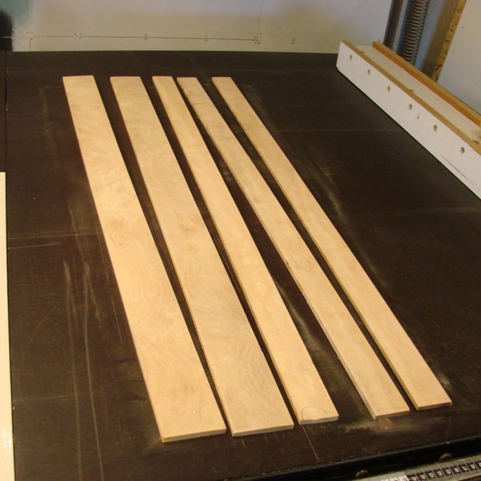

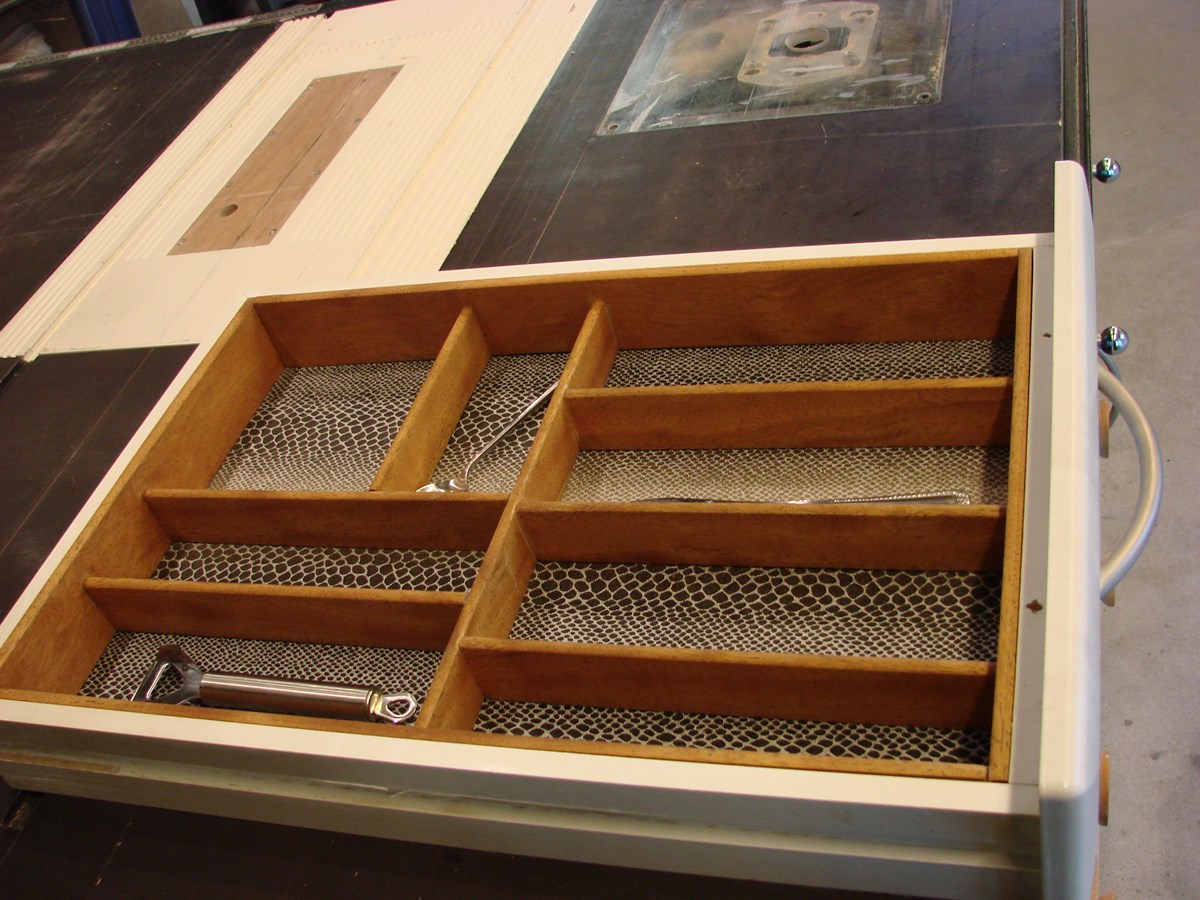

En skuffeindsats

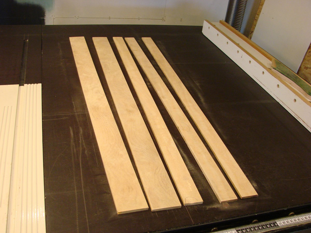

Teaktræet bliver skåret i passende stykker.

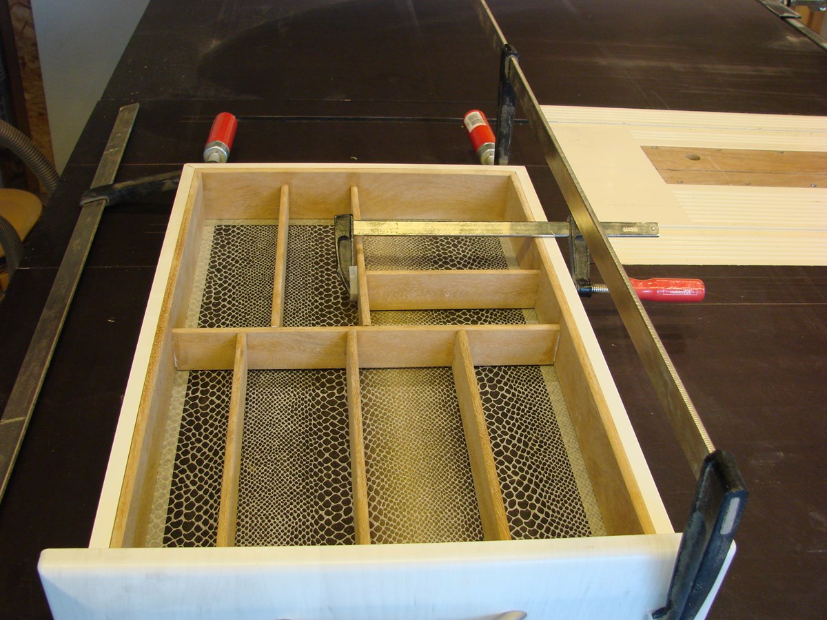

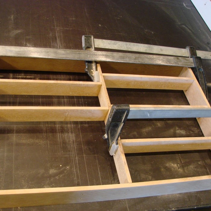

En skuffeindsats

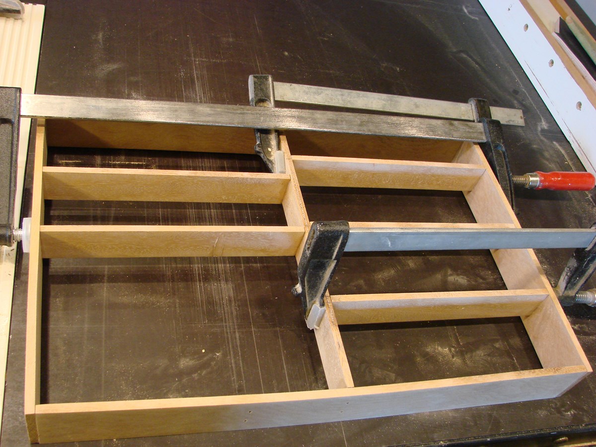

Efter omhyggelig måltagning begynder limningen.

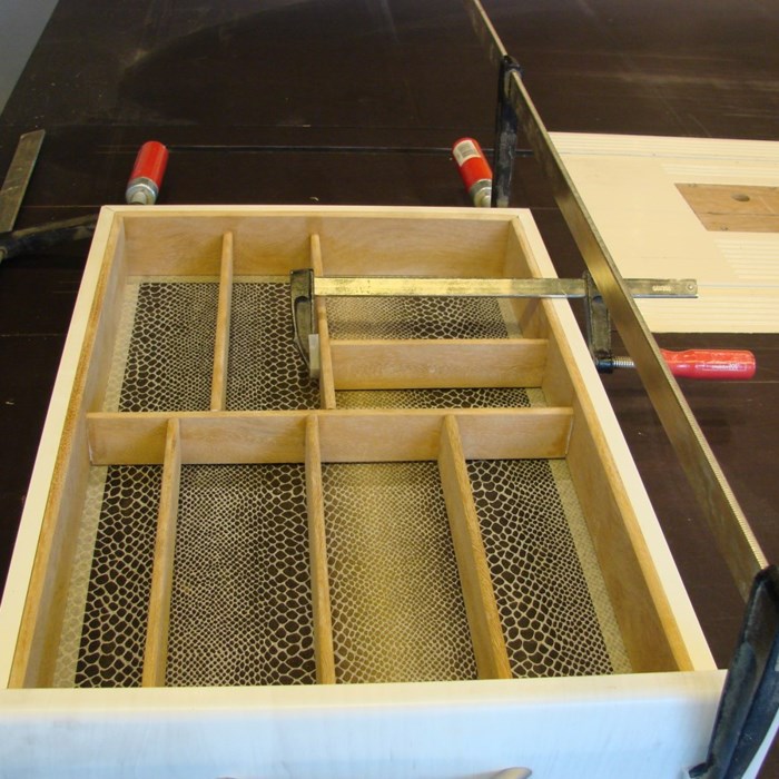

En skuffeindsats
Selve skuffen skulle også rettes op.

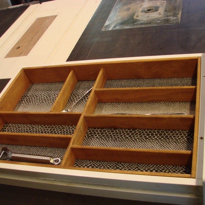

En skuffeindsats

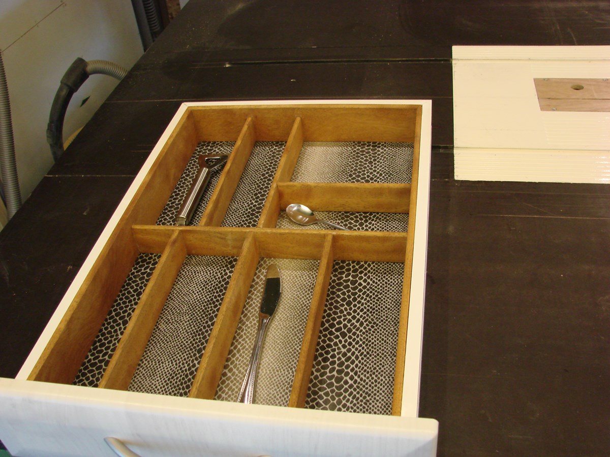

Efter en del sliben og efterbehandling med olie..

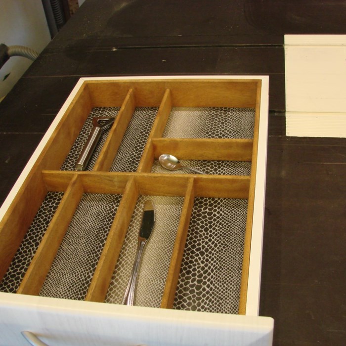

En skuffeindsats
....blev skuffeindstats færdig :-)

Flot arbejde. Den er kun limet sammen, korrekt? Og det er bare trælim, eller bruger du noget Gorille glue eller lignende for ekstra styrke? VH Claus
PinkHenrik skrev den 06-11-2023
Det er ganske almindelig hvid snedkerlim jeg har brugt. Når først skuffen er samlet så sker der ikke noget.
