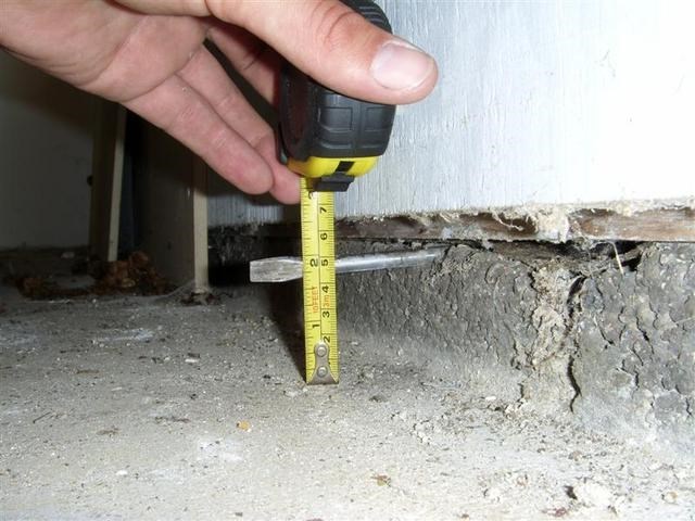

Jeg vil gerne optimere mit gulv i værkstedet med ca 5-6cm beton..
Er der nogen der har prøvet dette, og har nogle gode fif.
Orker ikke banke 70kwm gulv op og støbe nyt.

Du kan sagtens støbe ovenpå den gamle dog skal du huske armeringsnet og flamingoplader mod væggen så der er ca 1 cm luft.
