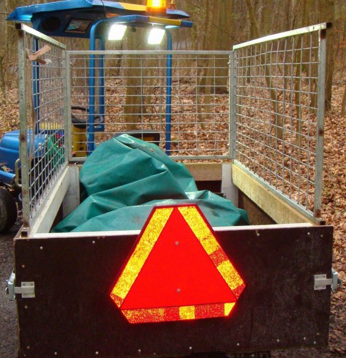

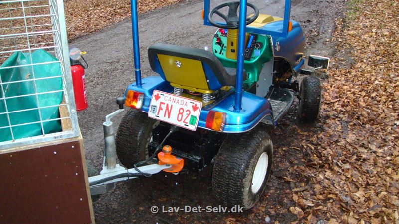

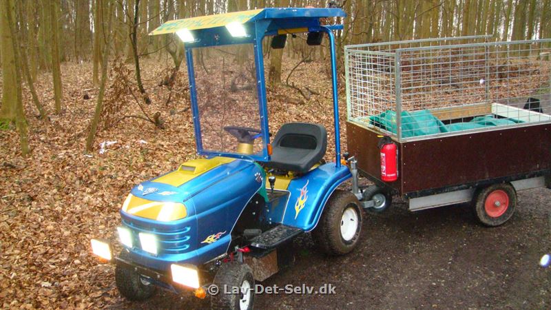

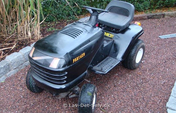

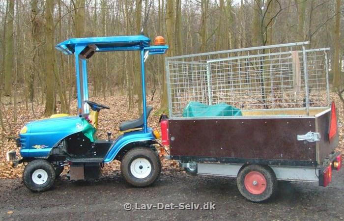

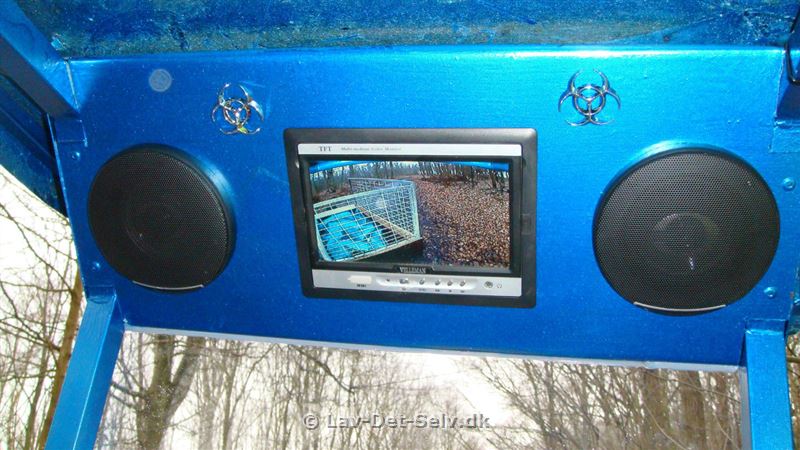

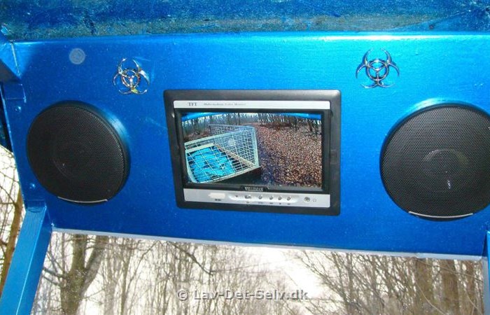

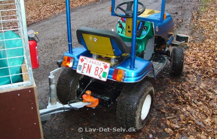

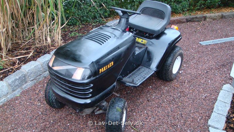

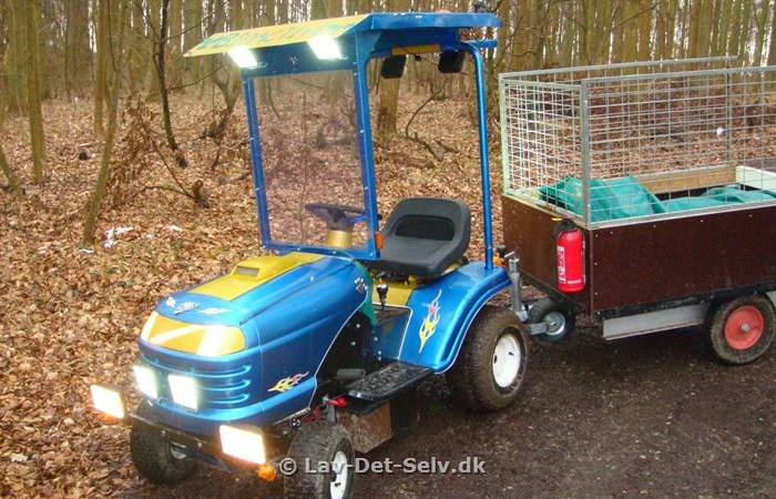

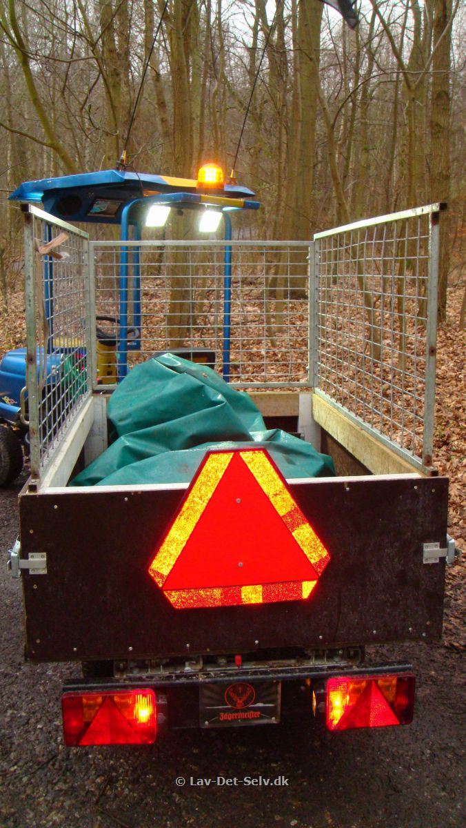

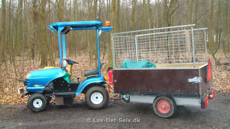

et 3 måneder langt vinter Projekt som startede med en havetraktor fra 2005 uden klippebord, kunne ikke starte, deffekt Kaburator, ødelagt løftegear til klippebordet ( der ikke var det ) alt i alt en udtjet havetraktor der nu har fet nyt liv,  30.000 kr ind i matrialer er den nu opgraderet en del, den er enda undervogns behandlet med textyl... tilføjet med egen strøm Genatrator, 2 extra akkumulatore,komprasser horn, blikelys, 2 stks sikringes relærer ( 16 sikringer ) 6 LED spots på hver 1800 lm, tågelygter, tag, radio, bakkekammara som også funger som bakkespejl, nyt maller job efter total adskildelse, gearkasse total renoveret, motor total renoveret, krom lister, 100 meter ledninger og kabler, flere spichelt designet beslag og holder til extra akkumulatorer og genarator, køere med 2 forskællige el-systemer,  kræftigt forstærkert anhænger træk og beslag, og der vder bygges forsat på den. Der til er der konstrueret en hænger som er efterprøvet med op til 600 kg uden problemmer der er påsatte lygter som virker som almindelig på biler, ladet viker som på samme måde som med " fejebalde " det skal trækkes helt tilbage og endda tages helt af hvis nødvendigt.

Fedt projekt, der er da en der har hygget sig der ;) jeg har selv gang i et havetraktor ombygningsprojekt, når en gang jeg bliver færdig med at sætte min bil i stand. Det bliver så en forlænget havetraktor, med tiplad på :)
JørgenE skrev den 18-09-2016
Det er meget kreativt - flot !!
njord skrev den 18-09-2016
Overkill.... Men bare det har været sjovt, så er det jo helt i orden....
Natur skrev den 18-09-2016
Fedt projekt - og man kan jo læse og se - at du har hygget dig gevaldigt...
jetdirect skrev den 20-09-2016
kop holder fåes som ekstra tilbehør en lukket kabine kunne være en ide til udvidelse
