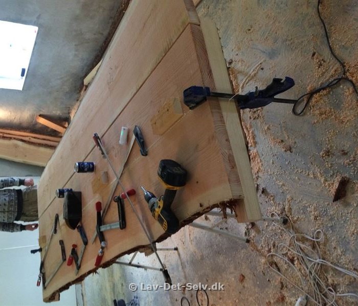

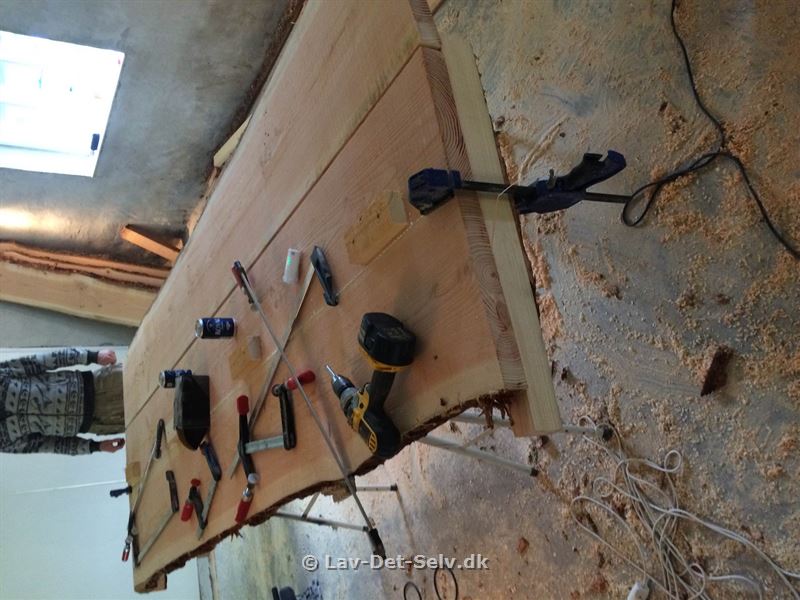

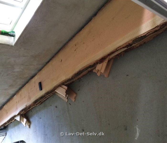

da det gamle var slidt og grim, og der ikke var rigtig noget der fangede mig, måtte jeg jo, køre en tur på et savværk, og gå igang med, selv og lave et nyt,
meget sjov og billige måde til at få et bord som igen har , og så har man også selv bygget det, dog tog det lidt over 200+ timer, da jeg valgte frisk og våd træ fra savværket, da det var billigst 1000kr for 3 længer på lidt over 4m lange , var der en del tøring og slibe arbejde
håber i kan lide bordet, jeg elsker det ihvertil fald

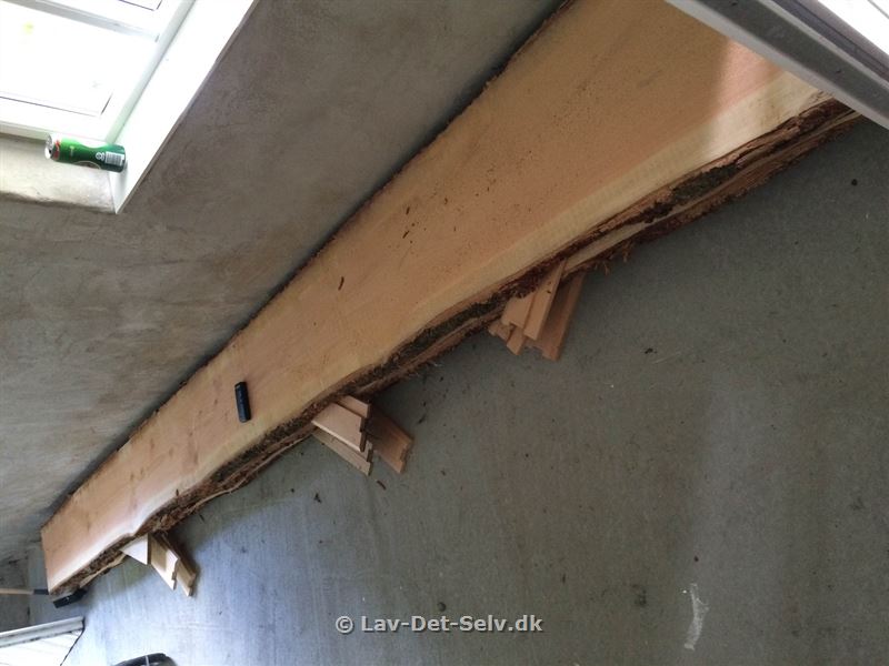

hjemme fra savværket

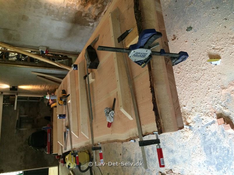

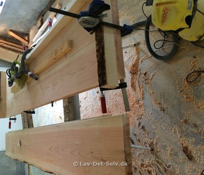

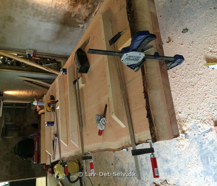

begyndt at samle bordet
nyt spisebord

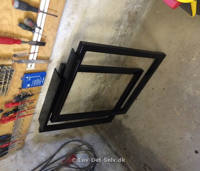

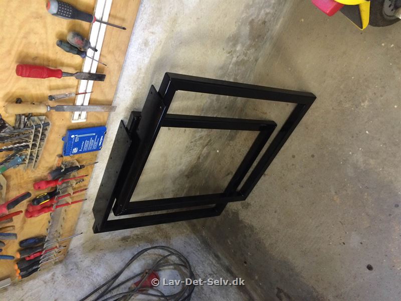

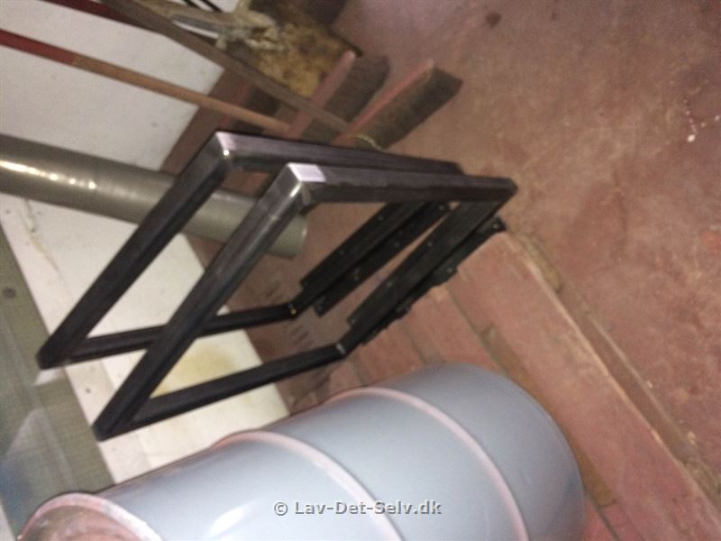

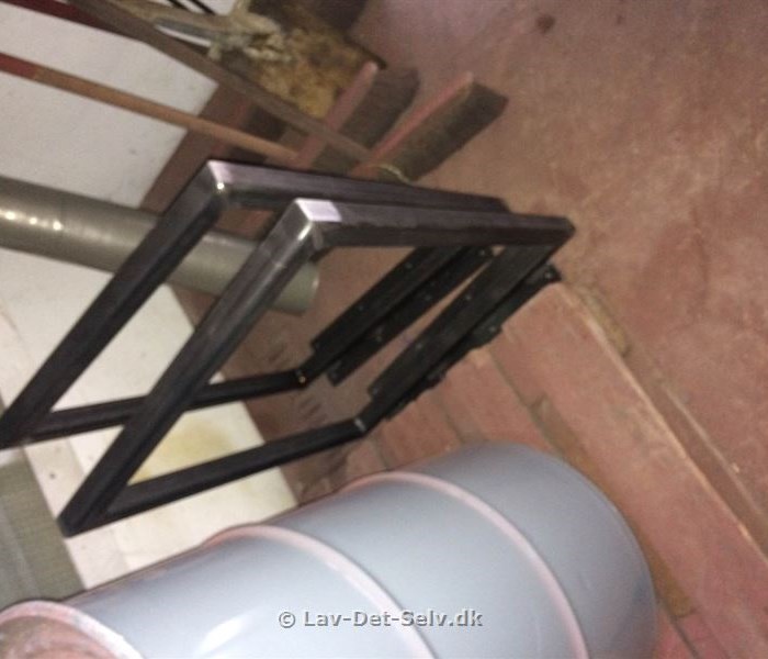

ny svejst bordben klar til maling
nyt spisebord
limen tørre

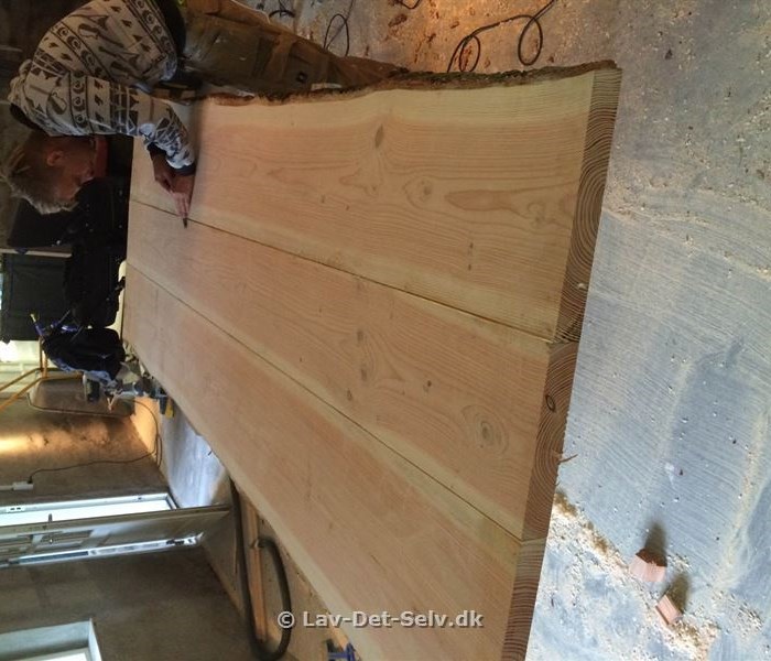

sidste træ sættes/ limes sammen

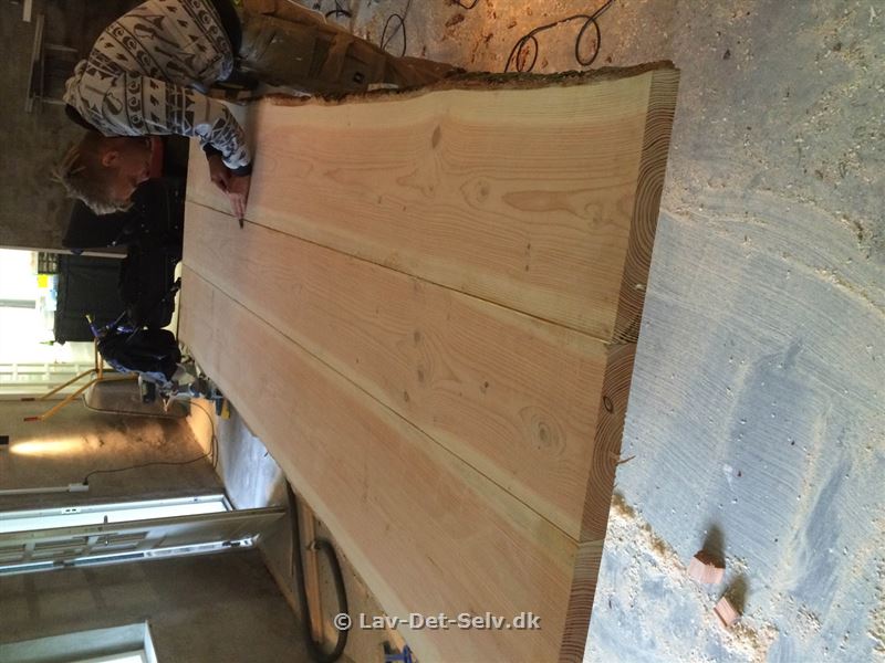

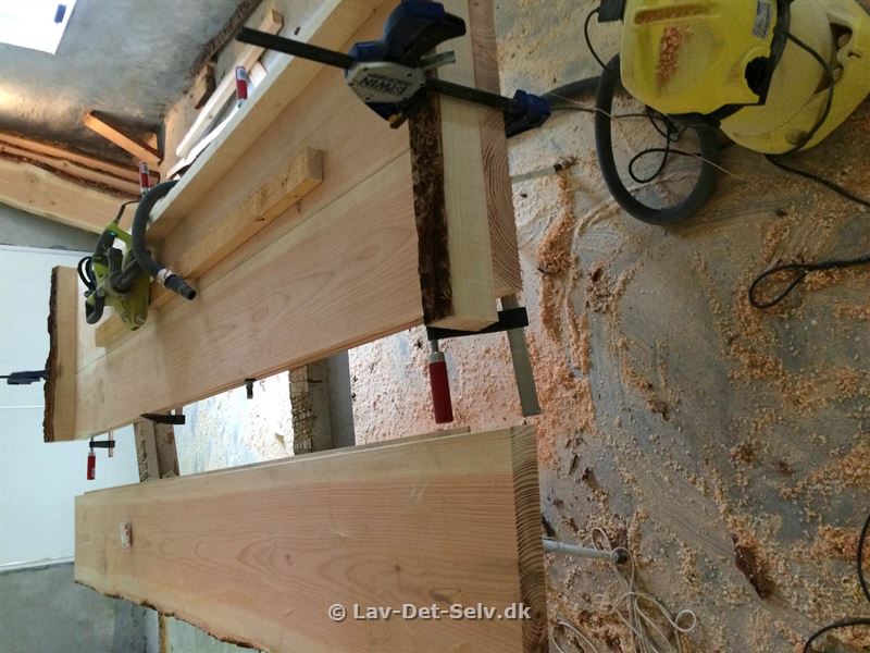

begyndt tilpasning og slibe arbejde

ny malet bordben

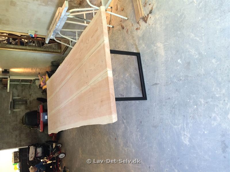

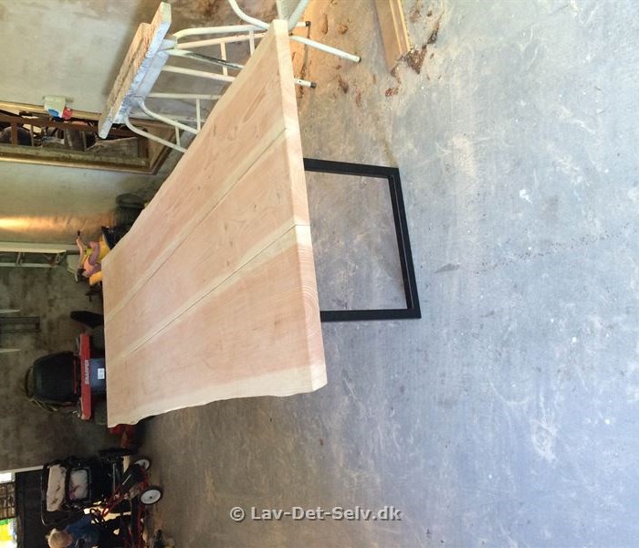

prøve samling

Hej. Det ser super godt ud. Dog ville jeg have valgt at lave bordbenene lidt bredere for bedre stabilitet. Jeg har selv lavet et par borde med stål stel og hjemmeflikket bordplade... Den ene står i stuen og måler 100x300cm det andet i haven med målene 105x300cm. Mine borde har samme højde så de let kan stilles sammen (trods breddeforskellen). Begge stål stel er galvaniserede og identiske.... Bordpladerne er dog forskellige da det i have er med gennemgående ipe planker med 5mm mellemrum, og ubehandlet gråt. Og i stuen er bordpladen lavet af ask, og her valgte jeg den lette løsning og købte nogle høvlede tørrede gulvplanker. Dog er de to yderste savet op på langs for at undgå synlig not og fer. Dette bord er oliebehandlet med hvid olie. Dejligt med inspiration, og billeder af processen... MVH Njord
