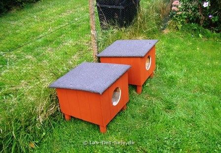

Da den gamle højst elskede kattekasse, der egentlig var beregnet til indendørs brug, var bukket under for vejr og vind, måtte der nye til. Efter at have søgt på nettet fandt jeg alle kattehuse både alt for fantasifulde og desuden for dyre.
Husene her er lavet af vandfast krydsfiner, 12mm til bunden og 9mm sporplade til sider og tag, alt sammen rester fra tidligere projekter. Siderne er skåret skråt af for neden så vand løber af. Benene er 12cm og sat fast med skruer gennem bunden, alt andet er sømmet sammen med blå søm der ikke ruster. Tagpap fik jeg en rest af fra en lokal tagdækker for 50kr, hvilket så er den samlede pris. I bunden ligger en rest af et uldent tæppe.
Bunden er 40cm gange 40cm højden på forsiden 30cm og bagsiden 25cm så der er lidt hældning. Samlingerne blev indefra tætnet med silikone så der ikke kommer træk.

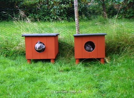

Felix og Mischa brugte 1/2 min til at godtage de nye kasser.
