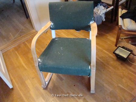

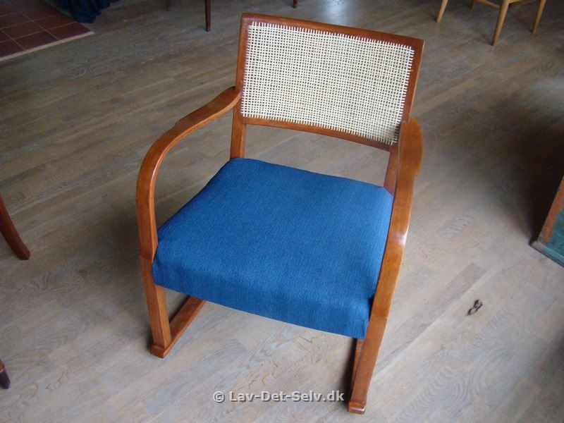

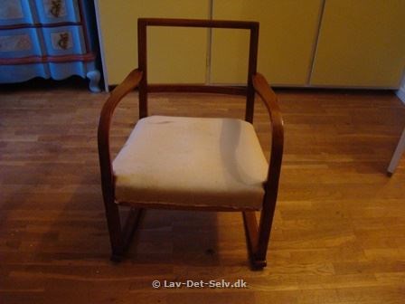

På loppemarked fandt jeg en gammel gyngestol, som rent ud så herrens ud. Men to ting faldt jeg for: det ene var at man sad rigtig godt i den, den andet var at den var tydeligt mærket FH – altså en Fritz Hansen stol. Ingen tvivl om at det var solidt kram lavet i bøgetræ. Man kunne se at den oprindeligt havde været mahogni bejdset og lakeret og sandsynligvis lavet i 1940erne.
Jeg købte stolen og startede renoveringen:

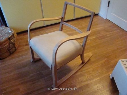

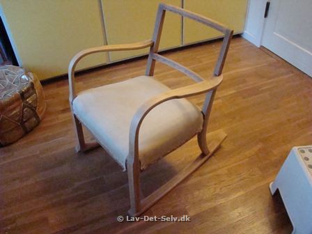

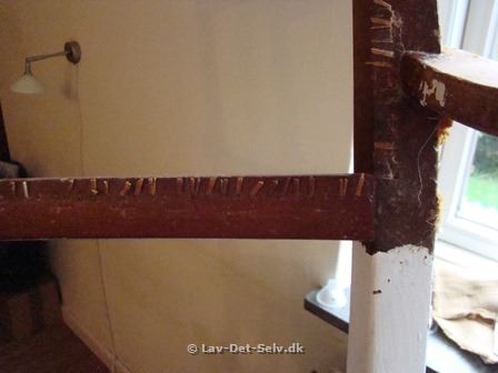

  1. Fjerne polstringen fra ryggen og betrækket fra sædet. D.v.s. fjerne hundredevis af hæfteklammer, der desværre var sat i med en meget hård hæftemaskine, der havde lavet dybe mærker i træet.
  2. Slibning af træet. De værste steder med lak eller maling brugte jeg sandpapir p60. Derefter hele stolen med sandpapir p120, til sidst hele stolen med sandpapir p240.
  3. Fjernelse af mærkerne var med mahognifarvet polyfilla og slibning med p240.

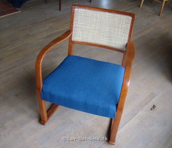

  4. Jeg valgte ikke at bruge den gammeldags bejdsning med efterfølgende lak, da det altid bliver slidt og umuligt at reparere.  I stedet gav jeg Junkers møbelolie med mahognifarve. I alt fem lag gav den farve jeg ønskede. Det er lidt svært at håndtere på de lodrette flader, da det løber og farvestoffet løber hurtigst, men ved at ”være over det” hele tiden blev det ok. Da Juncker advarer mod afsmitning sluttede jeg af med to gange klar møbelolie.

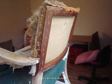

  5. Da jeg fjernede polstringen fra ryggen af stolen, blev det tydeligt at ryggen havde været lavet i rørflet. Hullerne i træet var bemærkeligt tætsiddende, men Maria i Lyngby vidste med det samme, at det stolen skulle have var ”lærredsflet” ikke fransk rørflet, som har meget længere mellem rørenes fæstning. Mari lavede rørflettet i stoleryggen.
  6. Endelig polstrede jeg sædet lidt op med noget fibervar lagt under det øverste lag hestehår, og så blev den betrukket med blåt stof.

Lige hjembragt

Og nu er den færdig
