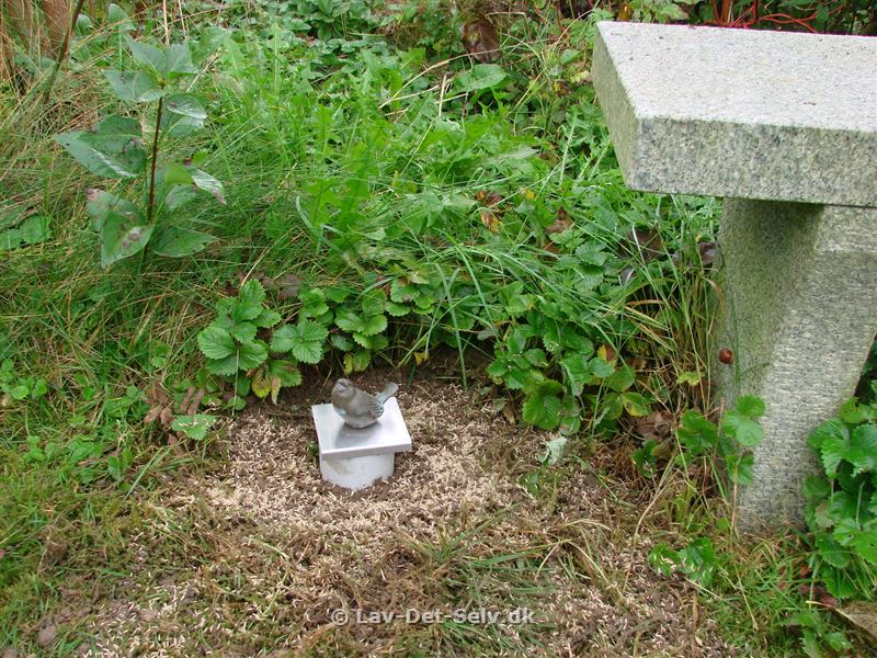

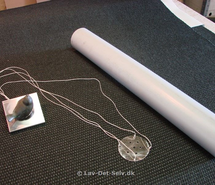

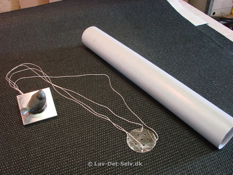

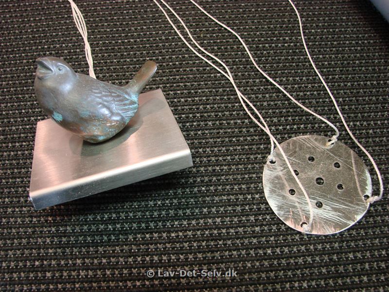

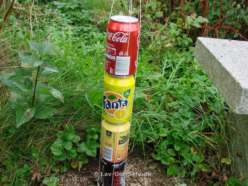

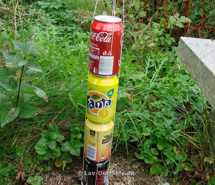

Her er et lille lørdags projekt.
Jeg havde et stykke nedløbsrør, lidt rustfri plade, noget snor, og en fin lille fugl i bronce.
Tilsammen giver det et ølkølings rør, stratetisk pladseret ved siden af havebænken, til den lille pause...

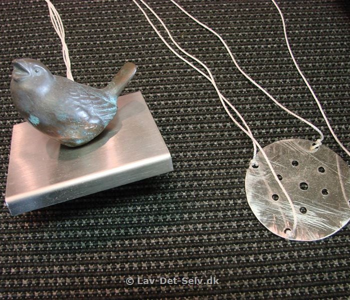

Fuglen
Lørdags projekt.
delene...

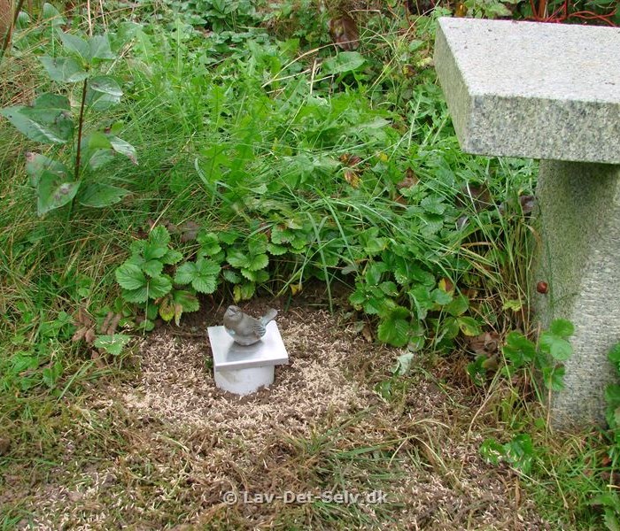

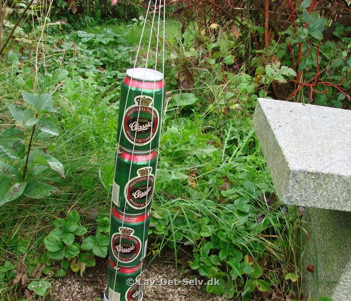

nedgravet i haven

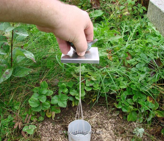

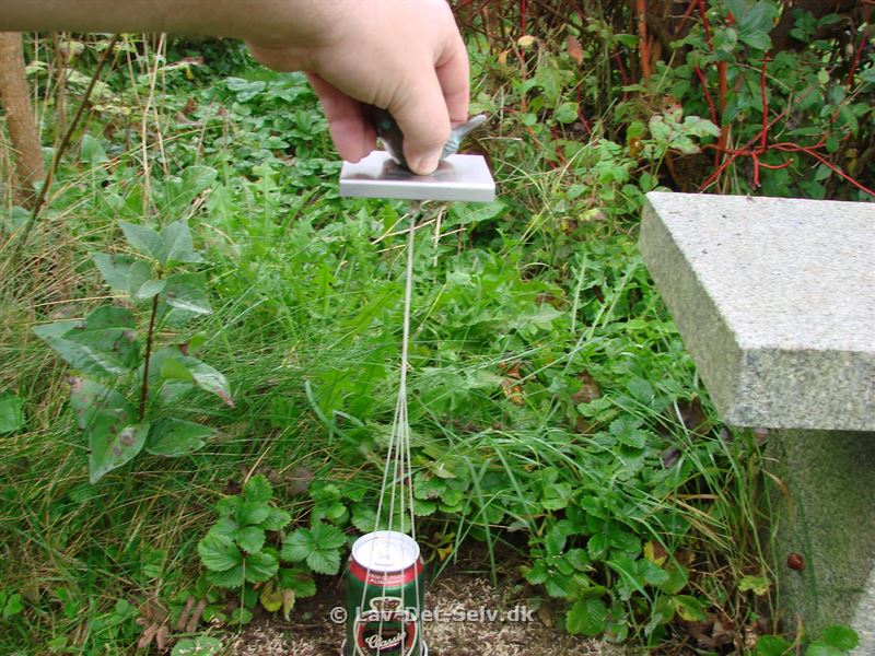

løft...

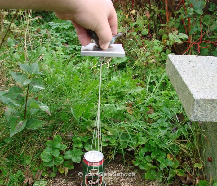

så er der jordkølet øl
