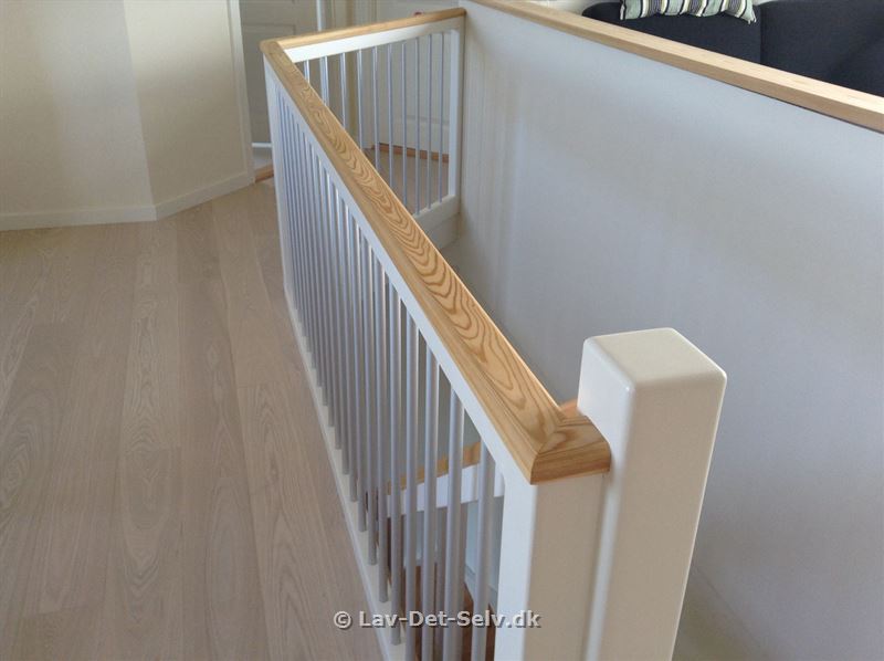

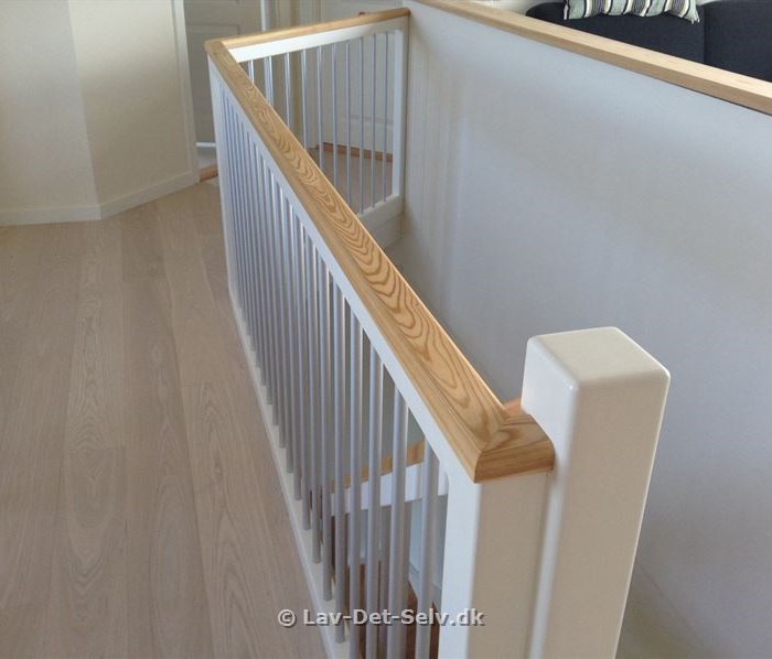

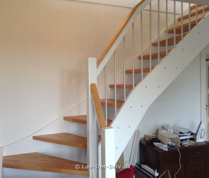

Færdig galender på første salen
Kvartsvings trappe projekt

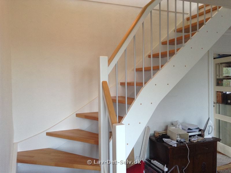

Færdig super godt blev det.. Trin kun hård olie fra auro ,appelsin olie fortyndet

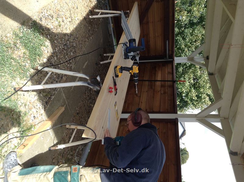

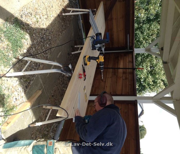

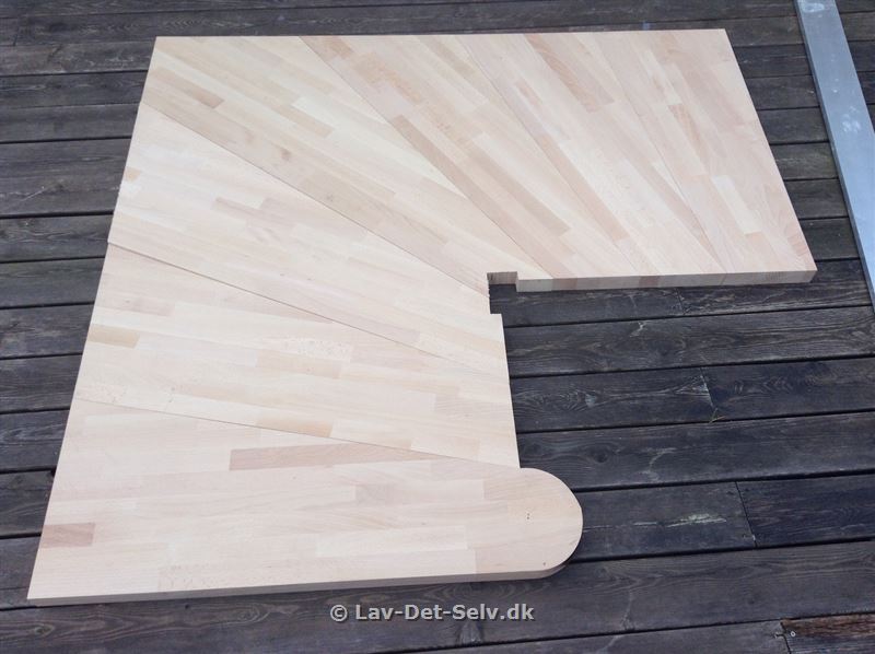

Trappevanger træ skal saves.. Lige snit saves til stregen med dyksav med førings skinne. Ellers saves ca 3 m.m. Fra stregen med stiksav ved buede snit..for senere præcis fræsning med kopi ring og mdf skabelon

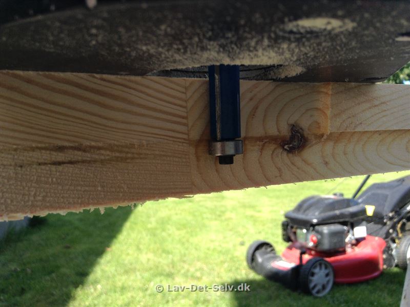

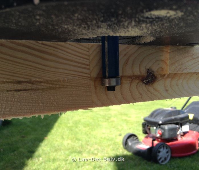

Den ene side er fræset med kopi ring efter mdf skabelon, her er vanger vendt og fræses med fræse jerne med kugle leje . Fordi pladen er 42 m.m. Tyk måtte jeg gøre sådan.

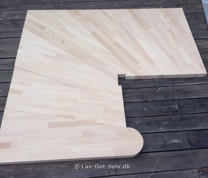

Her laves plan for udnyttelse af trækplaster for trappetrin. Bemærk alle forkanter følger pladens åre.

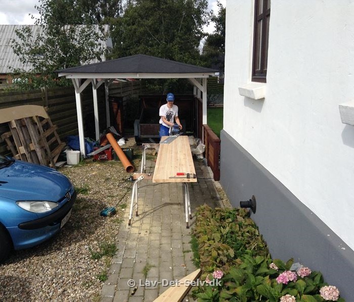

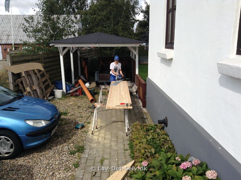

Trin saves optegnet med A4 skabelon print som er tapet sammen. Dyksav med skinne
Trin i er savet.. På mystisk vis havde software lavet fejl i de lige trin fra trin 8 de var den rigtige dybde men 4 m.m. For brede.. Jeg havde ikke dobbelt tjekket alle mål. Var ved at gå i panik.. Men heldigvis ikke fatalt.. Alt underkontrol

sgu kanon! Håndliste?
jeppe cohrt skrev den 01-06-2015
Håndlisten, blev lavet i Lærke træ var heldig at finde tre brædder uden knaster, fik min lokale trælast til at save høvle og fræse :-) for en timeløn.. Det er blevet over al forventning..
