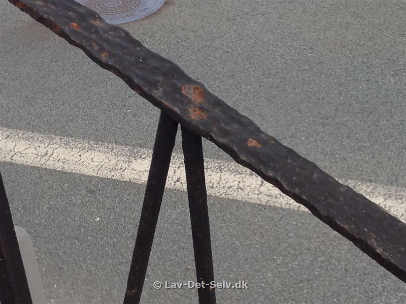

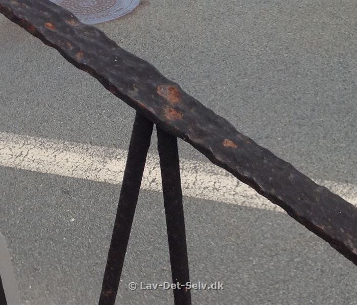

Incopal murasfalt.. det minder om undervogns behandling.. de skriver at det også kan bruges til korrosions beskttelse.
Jeg har både malet skærm kanter på en piv rusten huyndai accent.. der fik jeg pudset helt igennem pladen.. så jeg måtte reparere med alu net og plastik padding (den elastiske type) der efter tape rundt i en "pæn" bue fra kanten og malet med sokkel asfalt inden og ude to lag.. jeg fortyndede lidt med terpentin og sørgede for at det var stue temp eller lidt over da jeg malede ellers er det meget tykt.

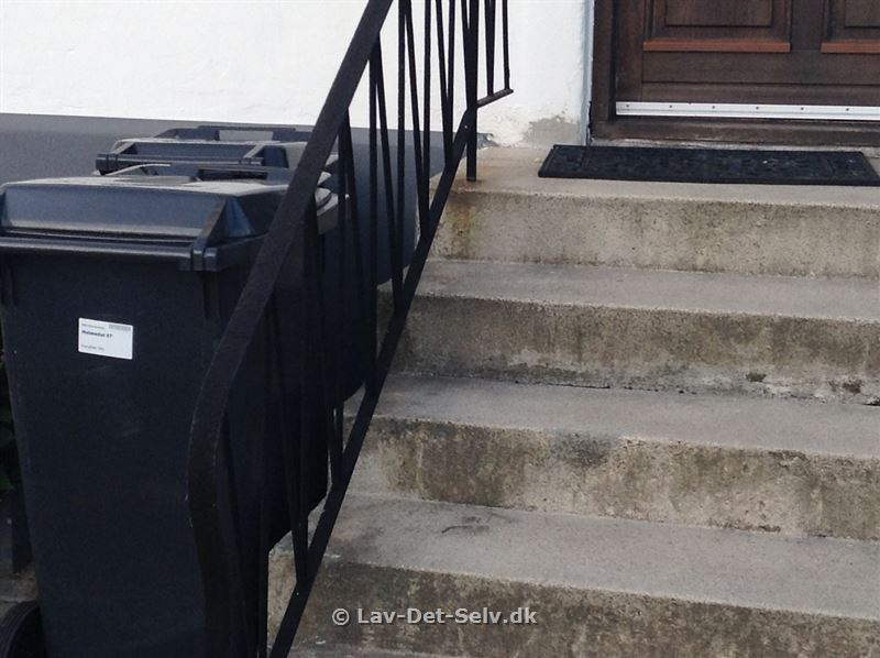

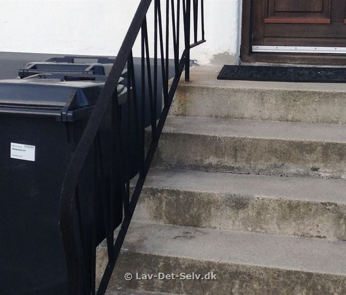

endnu mere imponeret er jeg over at jeg for 4 år siden gav vores totalt rustne trappe galender samme tur.. det var så gennem tærret af rust at når man bankede på det med en hammer faldt rust af i store flager.. det fik en tur med hammeren derefter en stålbørste, ingen yderlig pudsning.. derefter sokkel asfalt som på bilen..
I starten er overfladen en smule klistret men den bliver hurtig mat sort og tør af stov fra luften... "malingen bliver ikke klistret igen i solen når den først er hærdet helt op efter nogen tid..
se billeder af gelænder nu 4 år efter.. enkelte steder er der faldt en flage rust af.. tror mest det skyldes jeg ikke havde fået det renset godt nok den dengang.
ellers er det ikke rustet yderligere ! imponerende... lavede det mest som et forsøg.

malet med murasfalt direkte på rust- 4 år efter ser det sådan ud

billede tæt på..
prasmussen skrev den 31-08-2014
Jeg har brugt "Hamerite,som fås i flere farver.Først BIL-TEMAS rustomdanner på vandbasis,den tørrer lynhurtigt,og så Hamerite ovenpå,evt. 2 gange,så er der ro på i meget lange tider.Den rustomdanner er billig,nem at bruge og man bruger næsten ingenting og den er på vandbasis=nemt at rense pensel.
Håndværkeren skrev den 06-09-2014
Tjoh ! jeg bruger altid Hamerite direkte på rustent jern med godt resultat. Især på mine sving gafler på min mc virker det rigtig godt, da jeg køre vinter kørsel og der jo bliver spredt rustakselerator på vore veje.
